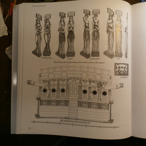

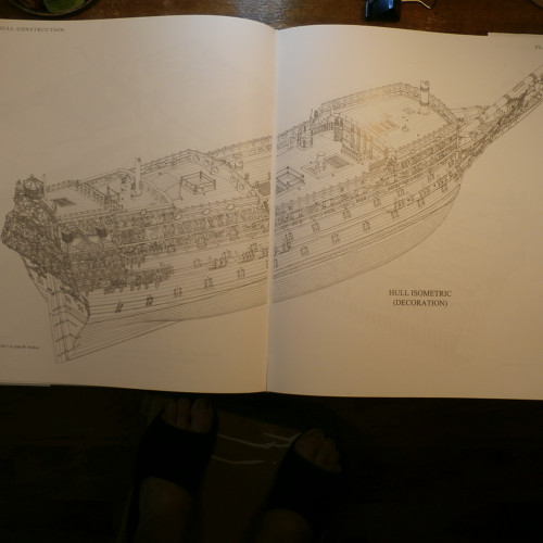

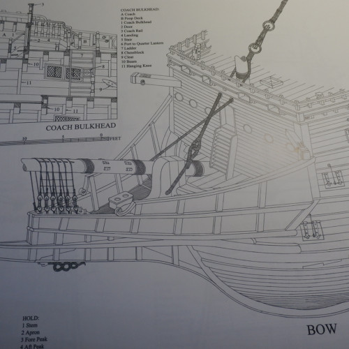

Пробую выложить фотографии об устройстве нашего корабля.
Нижний кадр Верхняя палуба корабля
Средний кадр. Носовая переборка (Бик гет)
Обустройство гальюна.

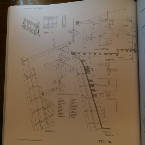

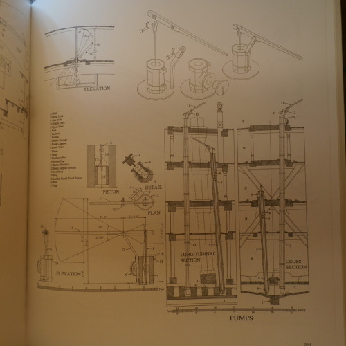

Продолжение.
Рулевое устройство корабля.
Устройство корабельных откачивающих помп.

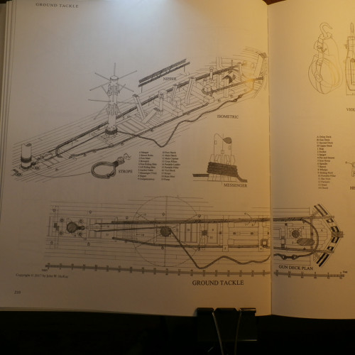

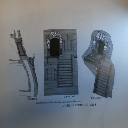

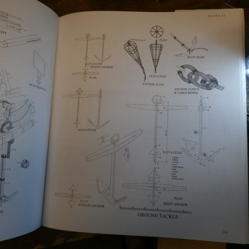

Продолжение.
1. Обустройство корабельной площадки и ворот на левом борту корабля.
2. Схема крепления якоря к якорному канату. Крепление якорного буя к якорю. Якорный буй указывал место якоря, при спуске его в воду. При якоре на борту, буй вместе с линем подвешивался на ванты фок-мачты.
3. Схема под"ёма якоря на штатное место на носовой русленевой площадке.

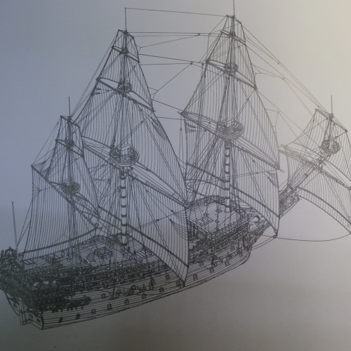

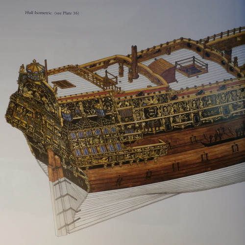

Сергей Николаевич, доброго вечера! Спасибо за фото книги!!! Транцевая корма на иллюстрациях не смущает?

Дмитрий Владимирович, увы меня это тоже смущает. Англичане должны были первыми из европейцев почувствовать, что транцевая корма гибельна для мореходов. Что догоняющая с кормы волна своим многотонным весом , если даже и не сразу но обязательно разворотит самый крепкий транец! Не даром, же существовали легенды о "волне убийце". Вообще корабль англичан красавец! Плавучий дворец и с другой стороны военный, линейный корабль, корабль с множеством орудий! Как он несуразен, если рассматривать его с точки зрения архитектуры и стратегии корабля, особенно корма корабля! Транцевая корма, множество балконов, большой кормовой подзор и большая кормовая надстройка. Как хорошо в своё время писал А.С.Пушкин. = В одну телегу впрячь не можно
Коня и трепетную лань... Поэма "Полтава. Слова Мазепы.
Не знаю в этом ошибка или просто "ляп" Мак Кейна в его книге. В своё время, когда я выводил кормовое окончание своего Повелителя, старался корму максимально сделать округлой. Но кормовая надстройка! Увы, её изменить - невозможно!Но с другой стороны , как ни пародоксально - время пощадило корабль, он прожил долгую и бурную жизнь Почти 100 лет, не смотря на множество переделок и ремонтов и погиб от свечки растяпы повара, а то бы наверное жил далее...

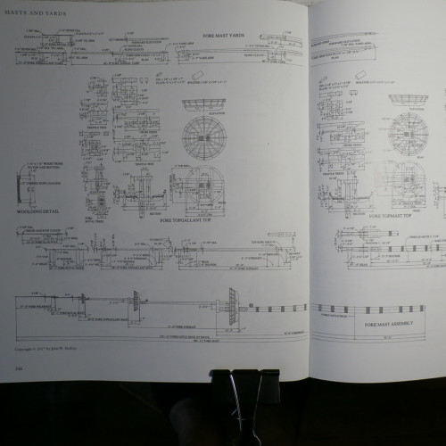

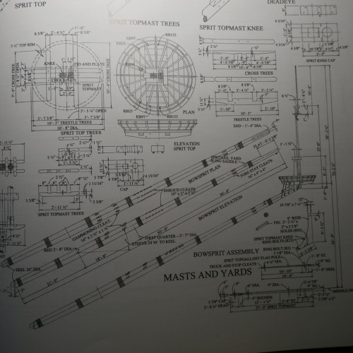

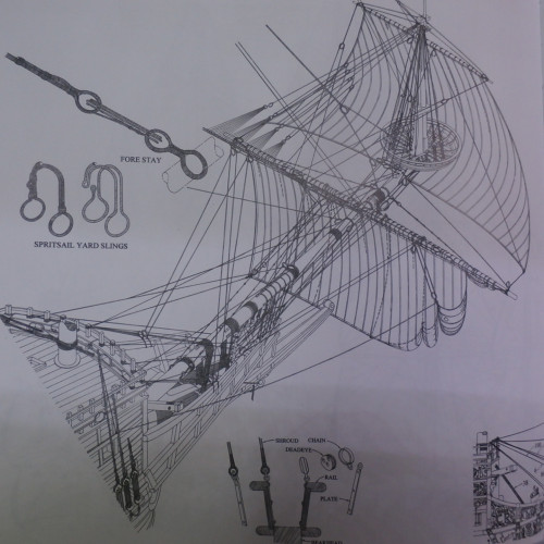

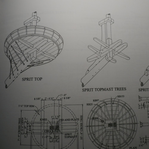

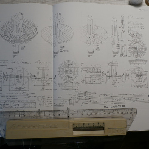

Как и обещал сегодня фото о рангоуте корабля.
Первые три кадра о бушприте корабля и его марсовой площадке.
Последний раз редактировалось керва 24 дек 2020, 13:26, всего редактировалось 1 раз.
Сообщения: 3055
Благодарил (а): 1052 раза
Поблагодарили: 2088 раз
Re: Повелитель морей от кервы

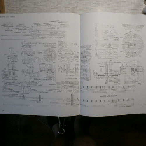

Сообщение керва » 21 дек 2020, 14:39

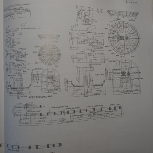

Продолжение.
Нижние два кадра фок мачты.
Верхний кадр грот мачта.
Сообщения: 3055
Сообщение керва » 21 дек 2020, 14:47
Продолжение.
Третья , последняя мачта - Бизань...
На этом на сегодня заканчиваю. Извиняюсь за качество фото. Следующий раз попытаюсь выложить такелаж линкора и стоячий и бегучий... Удачи и конечно Здоровья!

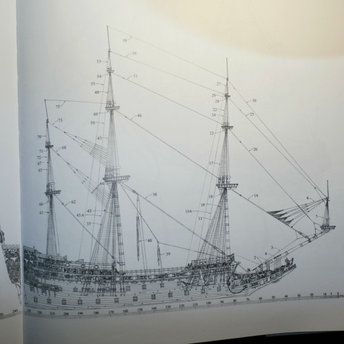

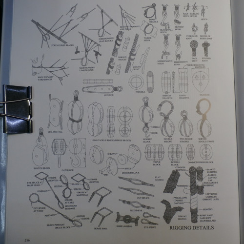

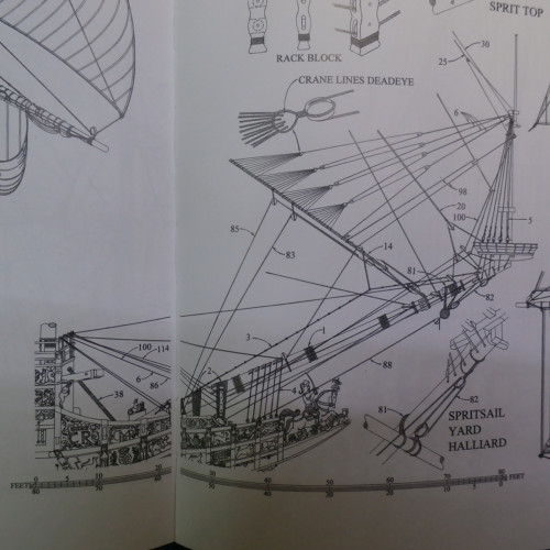

Выполняю обещанное.
Последний раз редактировалось керва 24 дек 2020, 13:27, всего редактировалось 1 раз.
Сообщения: 3055
Сообщение керва » 22 дек 2020, 17:27
ПРОДОЛЖЕНИЕ.
Сообщения: 3055
Сообщение керва » 22 дек 2020, 17:30
ПРОДОЛЖЕНИЕ
Сообщения: 3055
Сообщение керва » 22 дек 2020, 17:33
ПРОДОЛЖЕНИЕ.
Сообщения: 3055
Сообщение керва » 22 дек 2020, 17:38
ПРОДОЛЖЕНИЕ.
На этом я заканчиваю. Удачи Вам всем и конечно Здоровья!

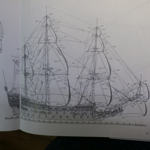

На этом я заканчиваю. Остаётся последняя тема это парусное вооружение корабля. Удачи Вам всем и конечно Здоровья!

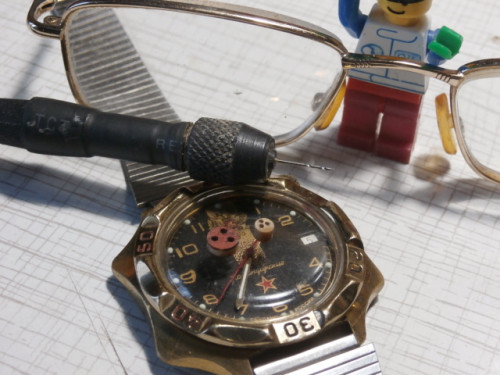

Вот и отгремел, отсверкал разноцветными фейерверками праздник Нового года! Но пока Новогодние каникулы еще продолжаются! Что ж это самое время чтобы продолжать строить милый нашему сердцу Повелитель.

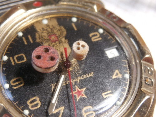

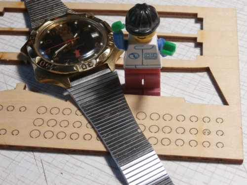

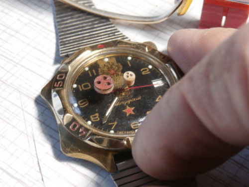

Последнее время я работал над самой крупной шлюпкой "Повелитель Морей" -Лонг-бот. В последнее время я столкнулся с трудностью Это изготовление юферсов для такелажа парусного вооружения шлюпки. Столкнулся со сложностью изготовления очень мелких деталей
Юферс диаметром не более 2 мм. Для моих пальчиков да и старых глазок это довольно сложная работа. Но я не унываю, думаю что с этой задачей я как то справлюсь. Пока я вижу три варианта решения этой задачи.
Первый вариант- выточить классически из кругляка диаметром 2 мм. На фото юферс(малый) Большой -5 мм для сравнения. Всего на двух мачтовую шлюпку требуется 16 штук.
Второй вариант - Есть у меня фанерка с вырезанными кругляшами в 2 мм. Но к сожалению фанерка очень слабенькая при изготовлении и нагрузке рассыпается..
Третий вариант - серебряный ключик Купить в магазине .

Сергей Николаевич, а делительная головка не поможет?
