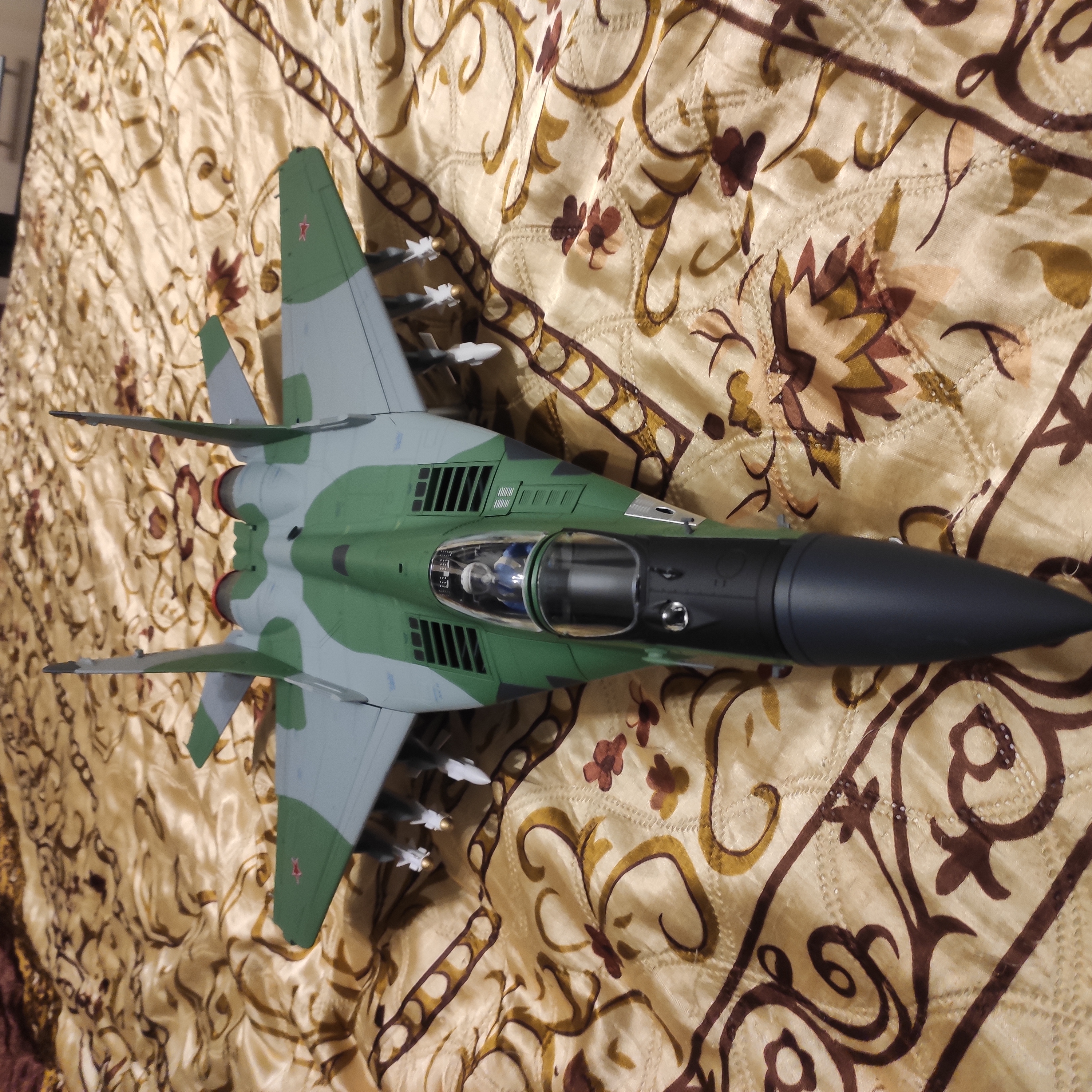

Вячеслав Васильевич Белялёв
Зарегистрирован: 07 фев 2019, 20:32
Re: МИГ-29 - Вопросы моделисту
Сообщение Вячеслав Васильевич Белялёв » 05 окт 2021, 19:07
Вот такой получился лётчик
