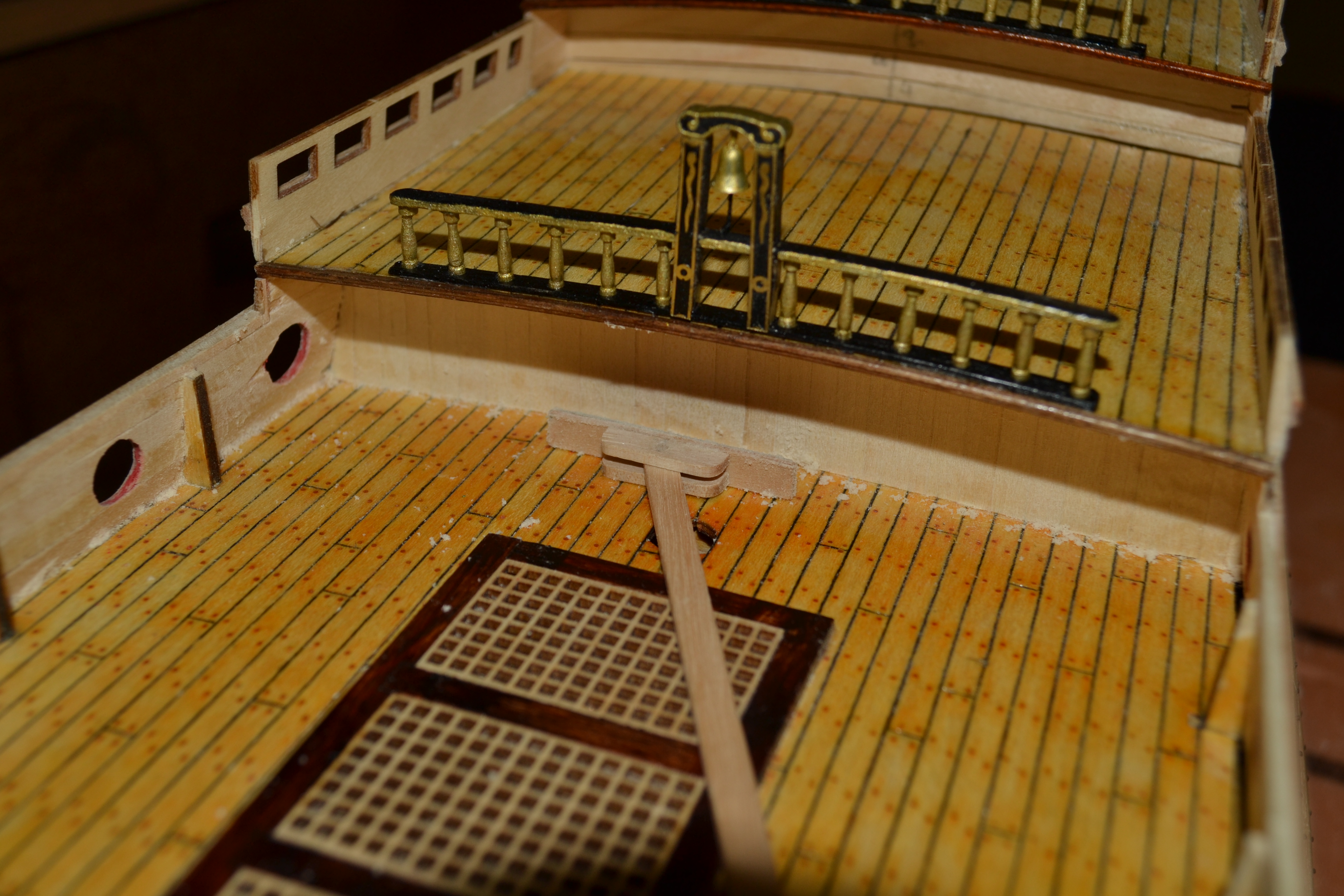

Сообщение Alexsk » 14 ноя 2021, 17:09
Ну и вот результат. Они, конечно, не совсем один в один. Ручки у меня все-таки кривоваты, да и опыта нет. Последний раз точил на станке в середине 80-х в школе. Сейчас много заготовок запорол. Но пока результат меня устраивает.

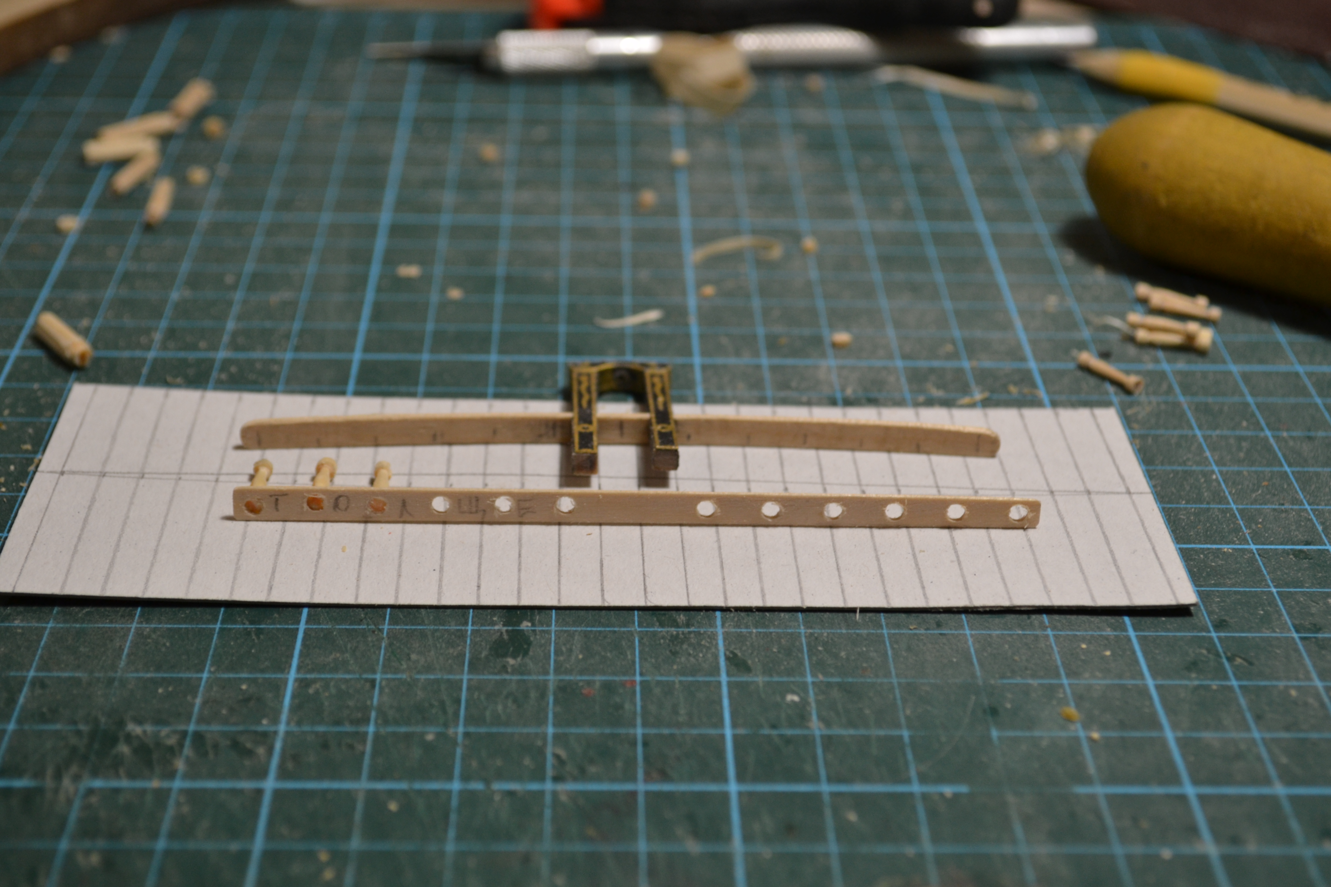

Re: Постройка от alexsk
Сообщение Alexsk » 18 ноя 2021, 21:51

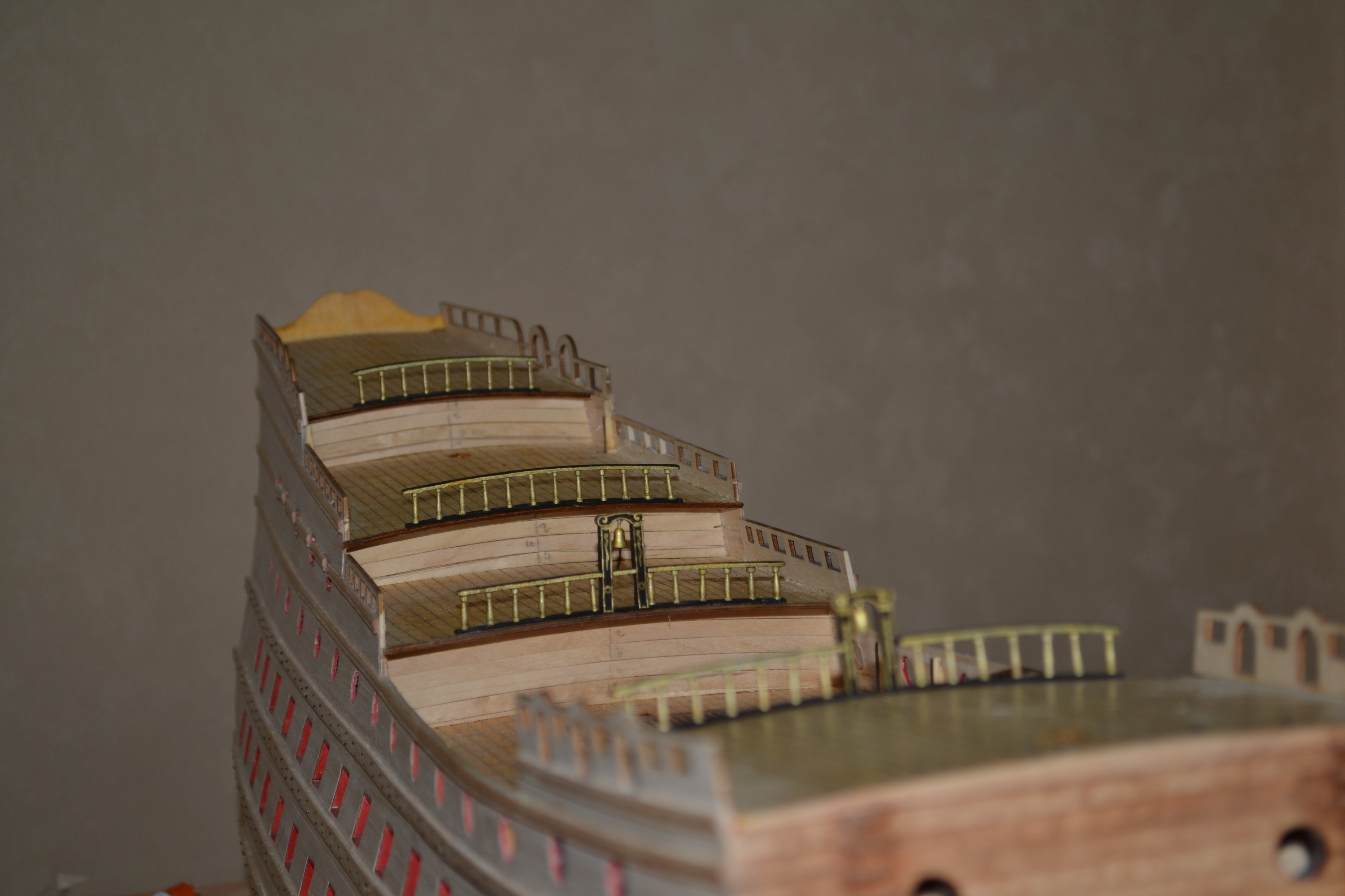

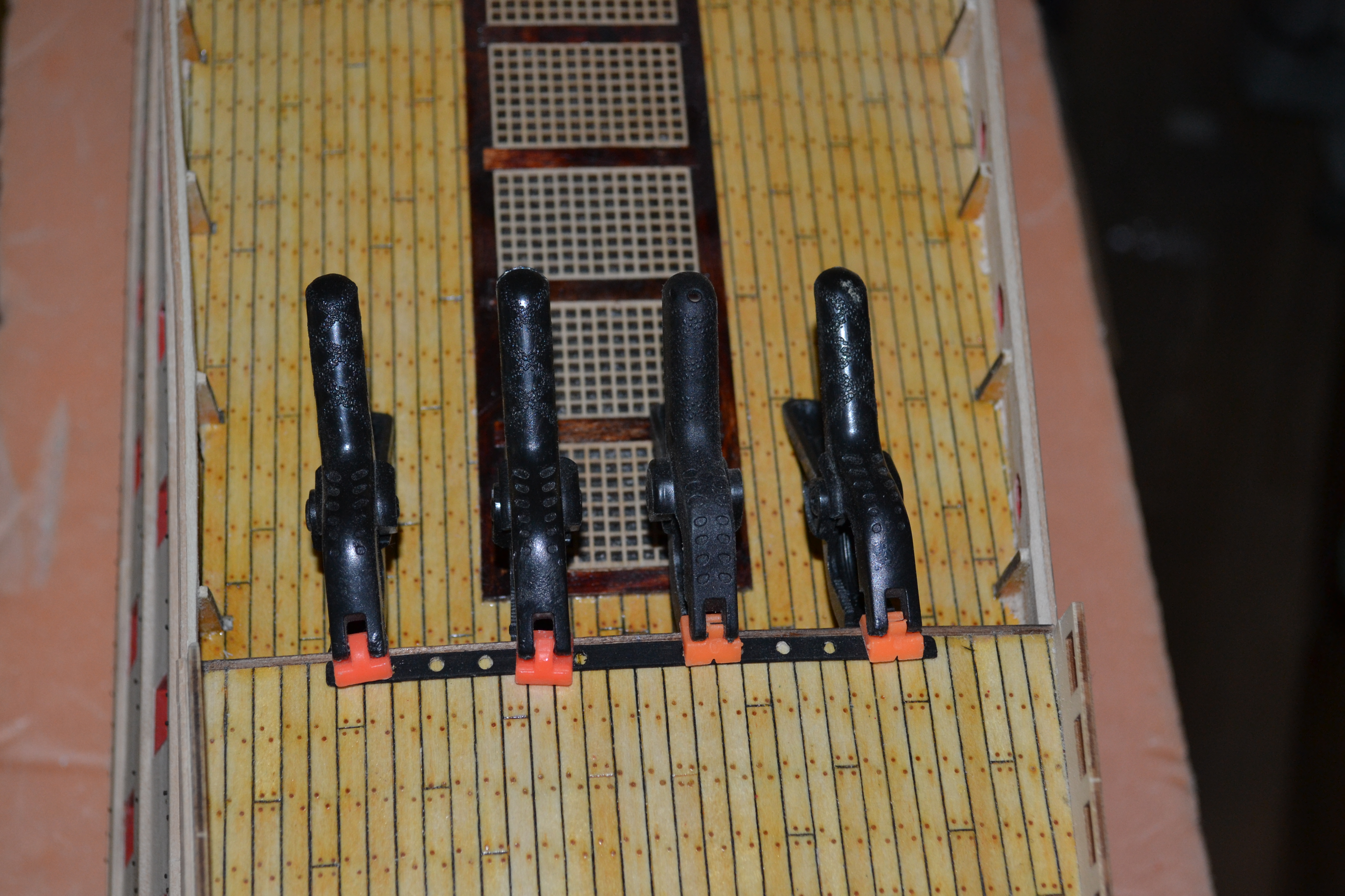

Итак изготовление ограждения и колокольни на шканцах. После изготовления балясин готовим нижнюю планку. Я ее сделал из планки черновой обшивки. Только сделал ее тоньше (толщина 1 мм) и уже - ширина 4 мм (как у перил). В ней сверлим дырки под балясины.
Alexsk
Сообщения: 327
Откуда: Вологда
Благодарил (а): 82 раза
Поблагодарили: 102 раза
Сообщение Alexsk » 18 ноя 2021, 21:53
Далее нижнюю планку приклеиваем к палубе и в нее вставляем балясины. После этого приклеиваем перила и колокольню.

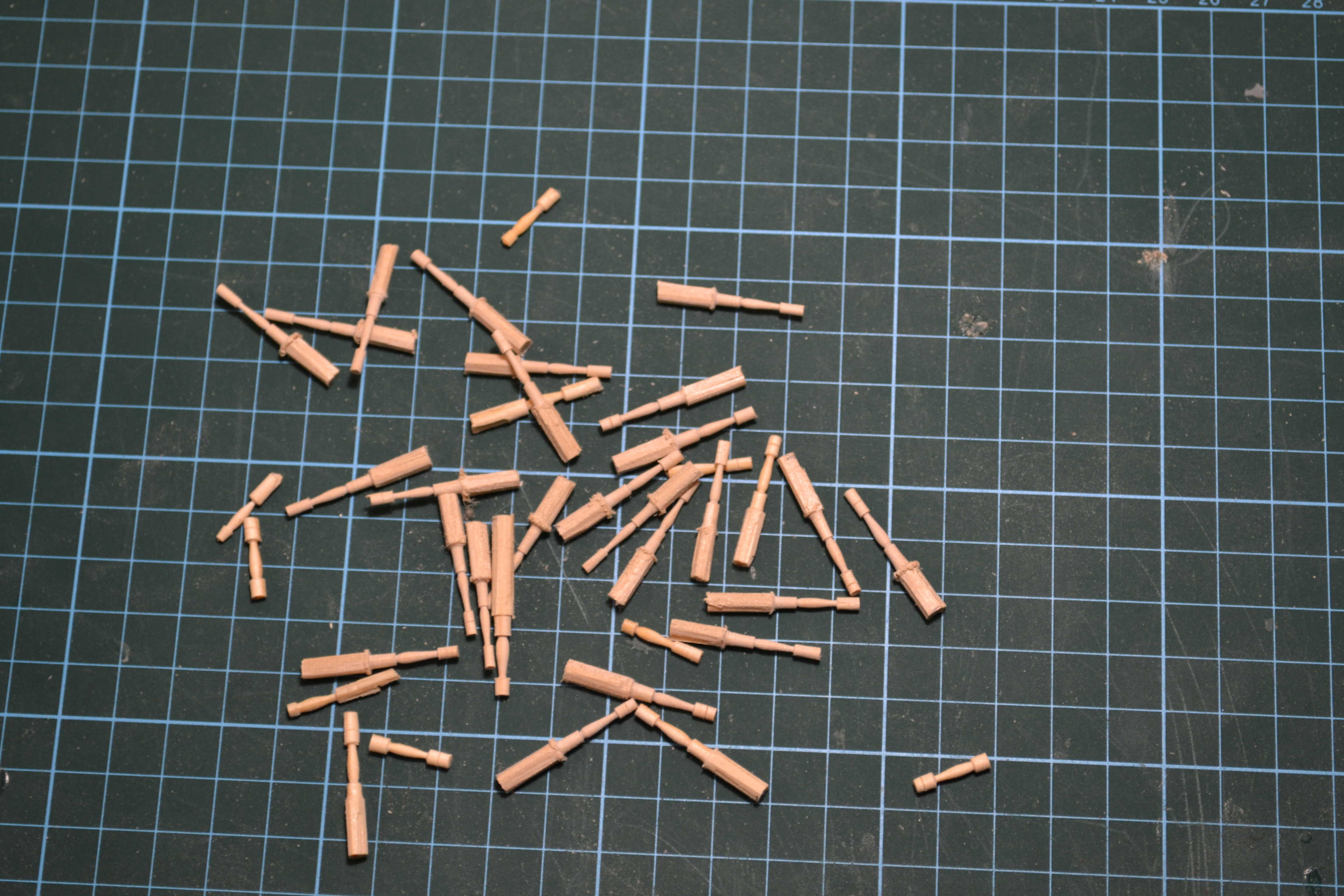

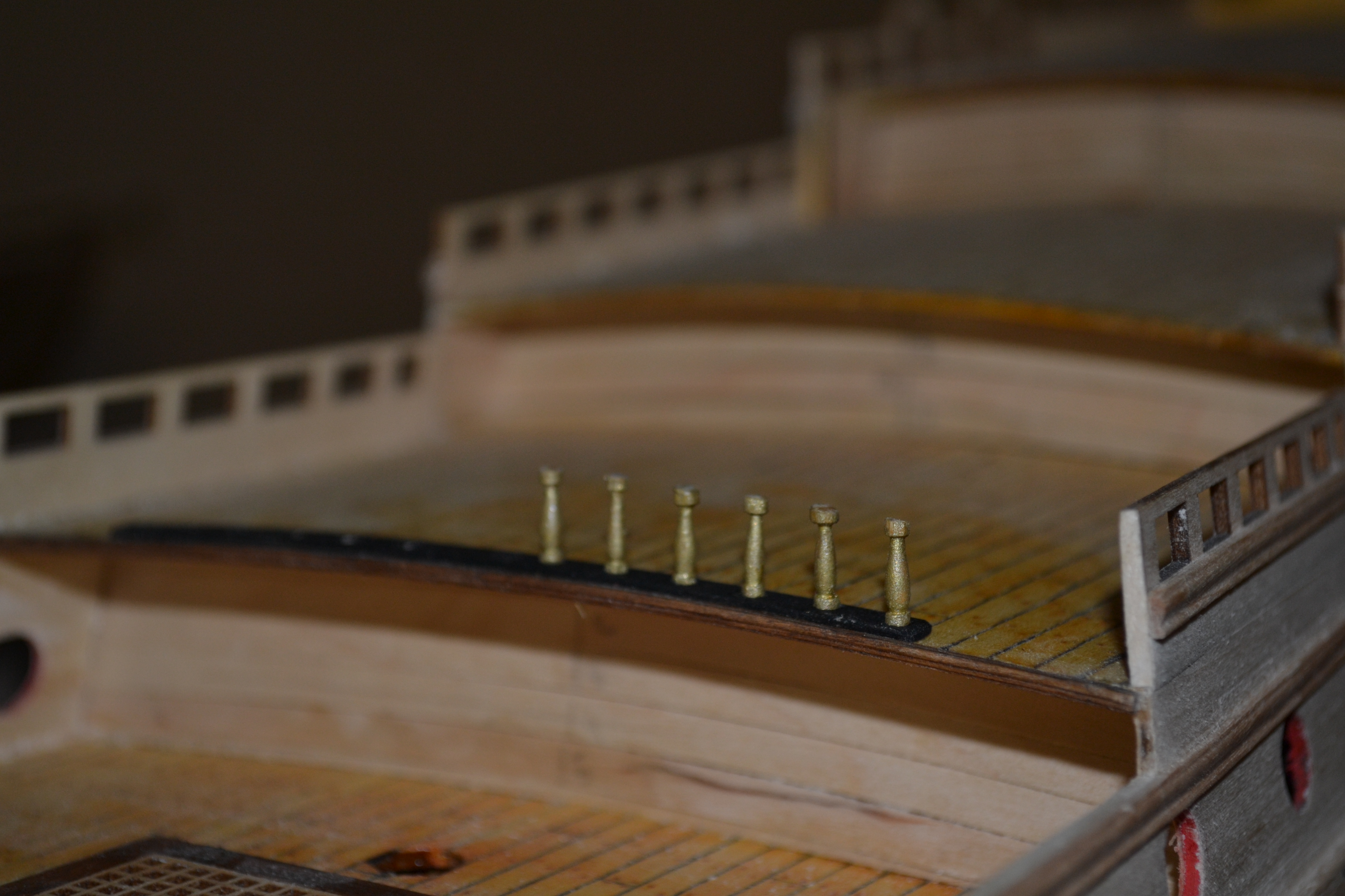

Сообщение Alexsk » 18 ноя 2021, 21:57
Ну и результат. Балясины немного разные. Я пока наточил нужное количество, отпилил их от заготовок в размер и приклеил на место, переломал не один десяток. Потом у меня уже терпение кончилось. Решил, пусть будет так. Не смотря на мои кривые ручки, вариант по-моему не хуже предложенного ДеА. Как вам?
Сообщения: 858

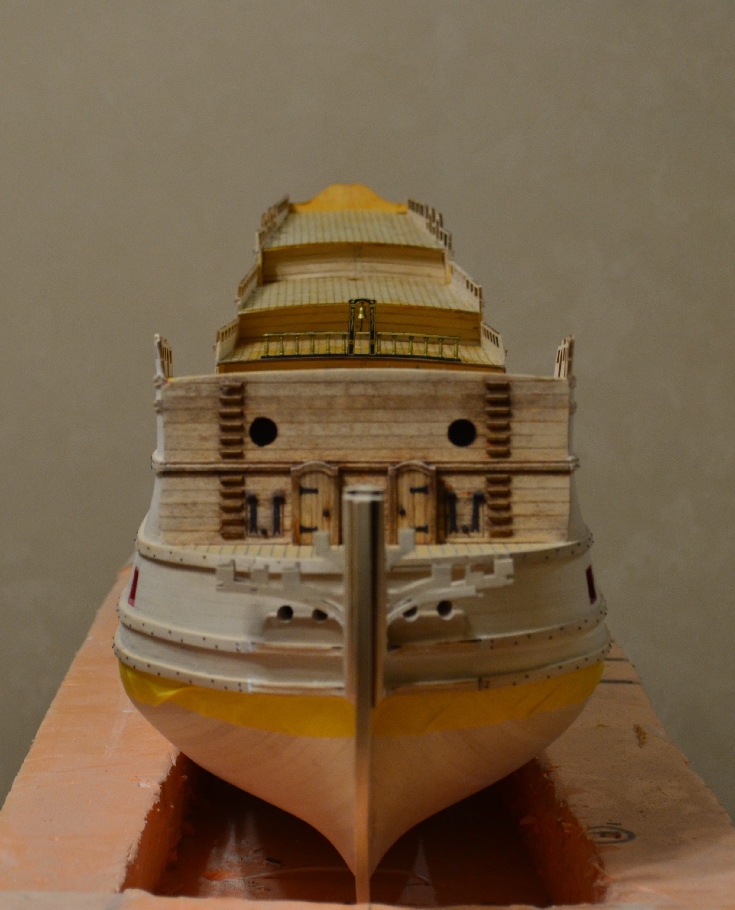

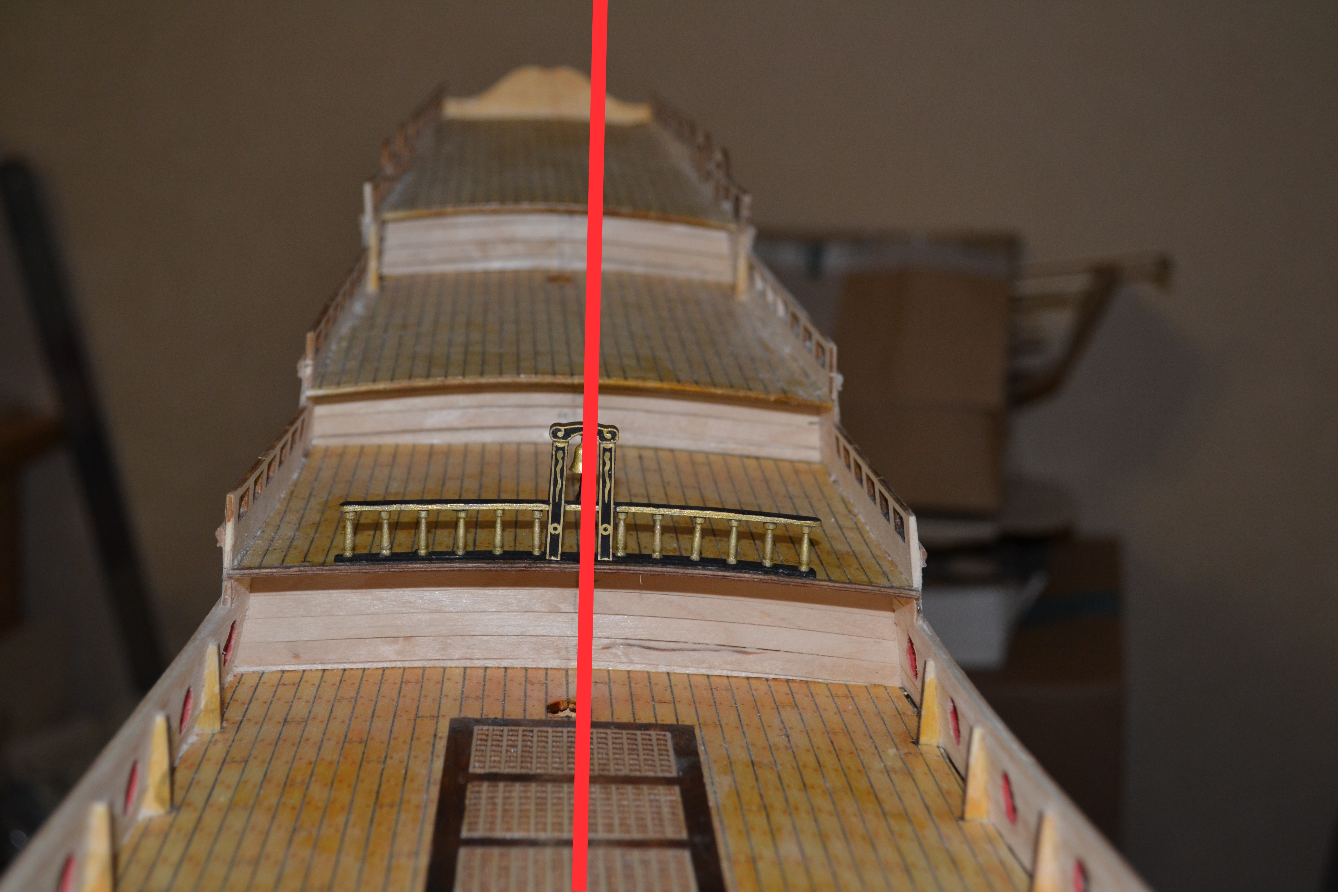

Сообщение Μιχαήλ Γ.Σ. » 19 ноя 2021, 01:36
Я прошу прощения, мне кажется или корма в бок уходит?
Shuriksun
Сообщения: 523
Откуда: Подольск
Благодарил (а): 466 раз
Поблагодарили: 310 раз
Сообщение Shuriksun » 19 ноя 2021, 04:25
Μιχαήλ Γ.Σ. писал(а): ↑19 ноя 2021, 01:36 IMG_20211119_013427.jpg
Просто оптическая ось фотоаппарата не совпадает с ДП
Если посмотрете, там и настил влево уходит. Так что это оптический эффект/дефект :D (по моему)
Alexsk
Сообщения: 327
Откуда: Вологда
Сообщение Alexsk » 19 ноя 2021, 05:35
Shuriksun писал(а): ↑19 ноя 2021, 04:25
Да, просто так фото получилось. Корпус не уведен
Сообщения: 858
Сообщение Μιχαήλ Γ.Σ. » 19 ноя 2021, 09:35
Александр Козлов писал(а): ↑19 ноя 2021, 05:35 Да, просто так фото получилось. Корпус не уведен
Ну, и отлично! 😎
А то я уже начал голову ломать, как с таким классным стапелем, что у Вас, такое могло произойти?
А можно Вас попросить в этом же ракурсе, но ровную фоточку сделать, по ДП?
Буду Вам признателен 😌
Сообщение Alexsk » 19 ноя 2021, 21:59
Μιχαήλ Γ.Σ. писал(а): ↑19 ноя 2021, 09:35
Ну, и отлично! 😎
Здравствуйте. Фотки смогу сделать только в воскресенье вечером, т.к. сейчас не дома. А вот накосячить с корпусом шансов уйма и стапель этому к сожалению не помешает. После того, как каркас собран, на стапеле с ним больше делать нечего. Все остальное делается уже без стапеля. А каркас без стапеля довольно хлипкий. Искривляется во всех плоскостях. Можно накосячить при заполнении шпаций, при установке палуб, если не заполнять шпации, то при обшивке. У меня практически нет опыта, до этой модели я сделал только Батисту. Поэтому не исключаю, что поднакосячил где-то. Но в глаза сильно не бросается. Поэтому буду работать с тем, что есть.
Сообщение AZET » 20 ноя 2021, 18:21
Александр Козлов писал(а): ↑18 ноя 2021, 21:57 Ну и результат. Как вам?
А результат отличный.
Не вынимая из патрона шкурочкой 2000 - 4000, узкой полоской, шлифануть. Некоторые производители подобных деталей, их прессуют.
Ну и на мой взгляд, золото на балясинах смотрится несколько не опрятно - конечно при максимальном приближении. Позволю себе предложить Вам попробовать пропитать из морилкой под орех, ну или там какой цвет Вам нравится.
Гляньте эту страницу от Анатолия Осипова, он пошёл другим путём, думаю отличное решение. viewtopic.php?f=106&t=356&start=900
И эти 45 - 46, там результат. viewtopic.php?f=106&t=356&start=1100
Сообщение Alexsk » 20 ноя 2021, 19:59
AZET писал(а): ↑20 ноя 2021, 18:21
Спасибо за ссылку! Да, Анатолий рукастый мужик. У него получше моих получились. А золотыми я и хотел их сделать. Мне нравится сочетание черного с золотом. Попробую полирнуть ещё как-нибудь. Может поопрятней будет.
Сообщение AZET » 21 ноя 2021, 18:53
Там же всё просто, лезвие от ножа доработанное надфилем, попробуйте, думаю получится более гладко.
Вот забыл, лучше использовать бамбук, если под покраску. Или берём лопатки бамбуковые и нарезаем, но лучше шпажки для шашлыка, они круглые. Бамбук отлично обрабатывается.
Сообщение Alexsk » 21 ноя 2021, 21:03
Ну, и отлично! 😎
Сфоткать получилось только так. К моему стыду, корма действительно немного уведена. Я как-то не обращал на это внимание. Вживую это не сильно заметно. Думаю, что накосячил когда заполнял шпации. :oops: Ну теперь придется с этим жить. Это подтверждает то , что как я и писал выше, стапель не передохранит от кривых рук и невнимательности. :cry: Стапель поможет только при сборке "скелета" корабля, но скелет из такой тонкой фанеры гуляет довольно сильно вне стапеля, даже с установленными стрингерами и правильно приклеенными шпангоутами. Поэтому любая операция после снятия со стапеля может привести к печальным результатам, как получилось у меня. Мягко говоря, я расстроен. Но строительство продолжу. Умные учатся на чужих ошибках, глупые - на своих.
Сообщение Shuriksun » 22 ноя 2021, 06:41
Хм...
да, надо учесть на будущее, что такая засада случиться может...
А Вы шпации заполняли?
Alexsk
Сообщения: 327
Откуда: Вологда
Сообщение Alexsk » 22 ноя 2021, 07:10
Shuriksun писал(а): ↑22 ноя 2021, 06:41 Хм...
Да, заполнял липой.

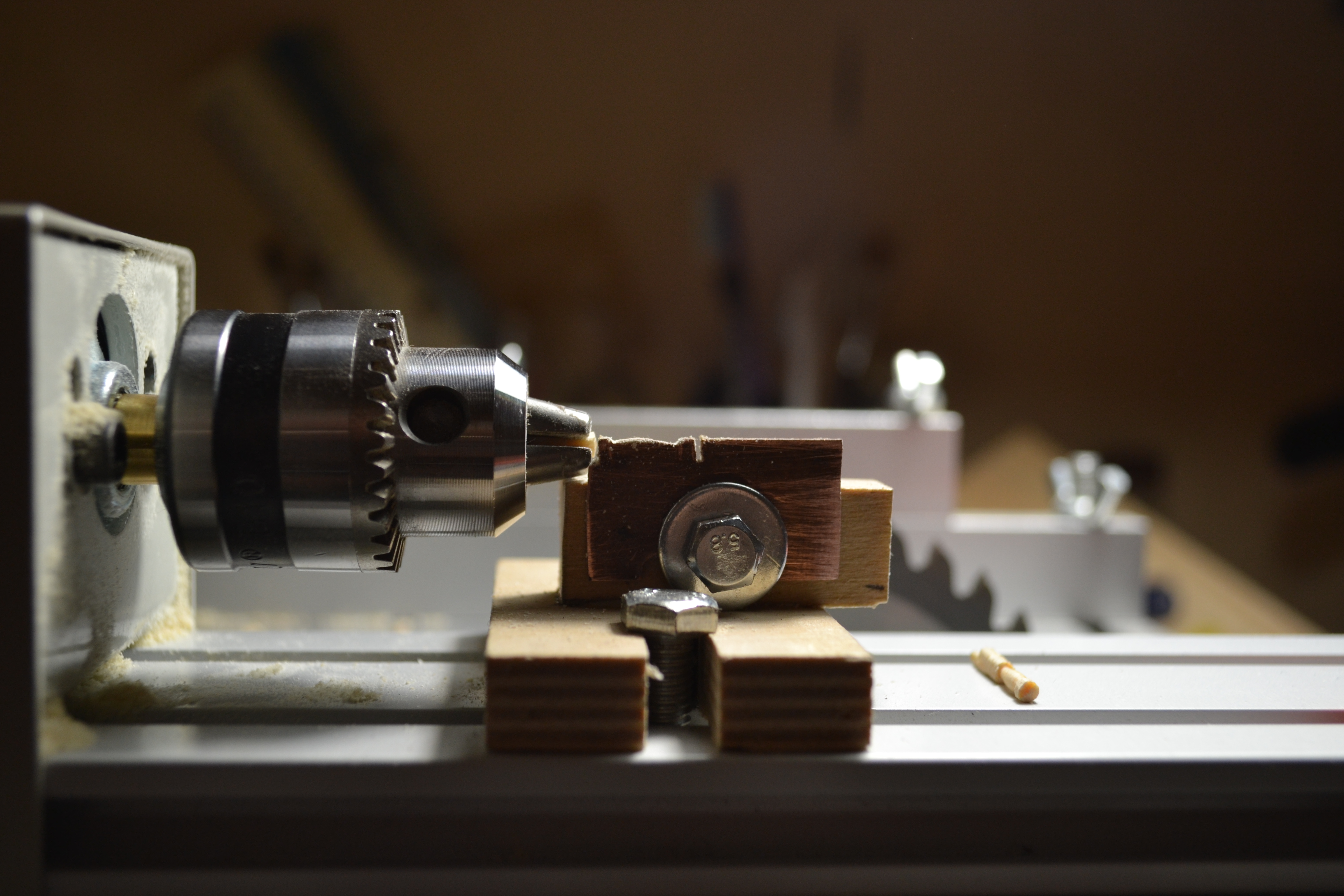

Сообщение Alexsk » 27 ноя 2021, 18:29

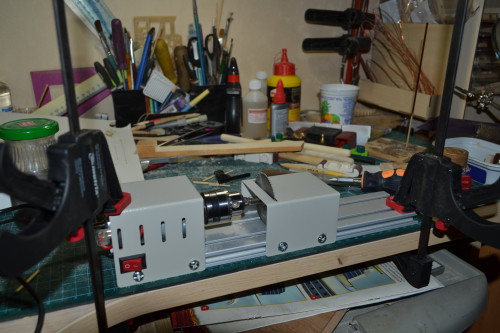

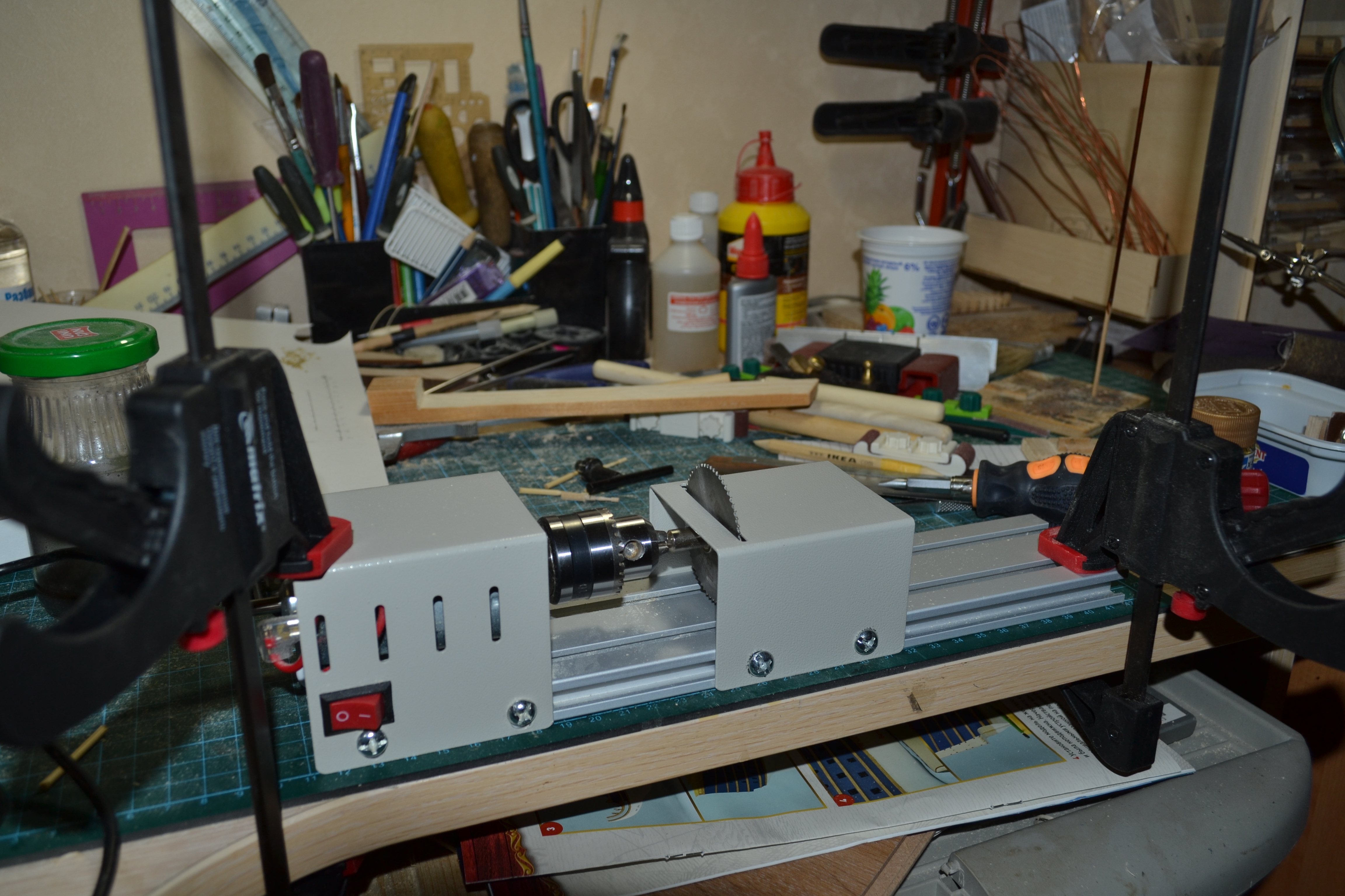

Пока занимаюсь ограждениями, немного подниму ветку. Прикупил тут токарничек китайский. Чудо машинка. Вот только любителям музейного качества не пойдет, потому как бьет. Чувствительно. Но для моих целей самое то. Дешево и сердито. К тому же из него можно сделать минициркулярку и шлифовальный станочек. Шлифовалка мне без надобности, а вот циркулярку опробовал. Вполне себе сойдет отпилить небольшую реечку. А мне больше и не надо. Вот при помощи этого станочка и точил балясины.

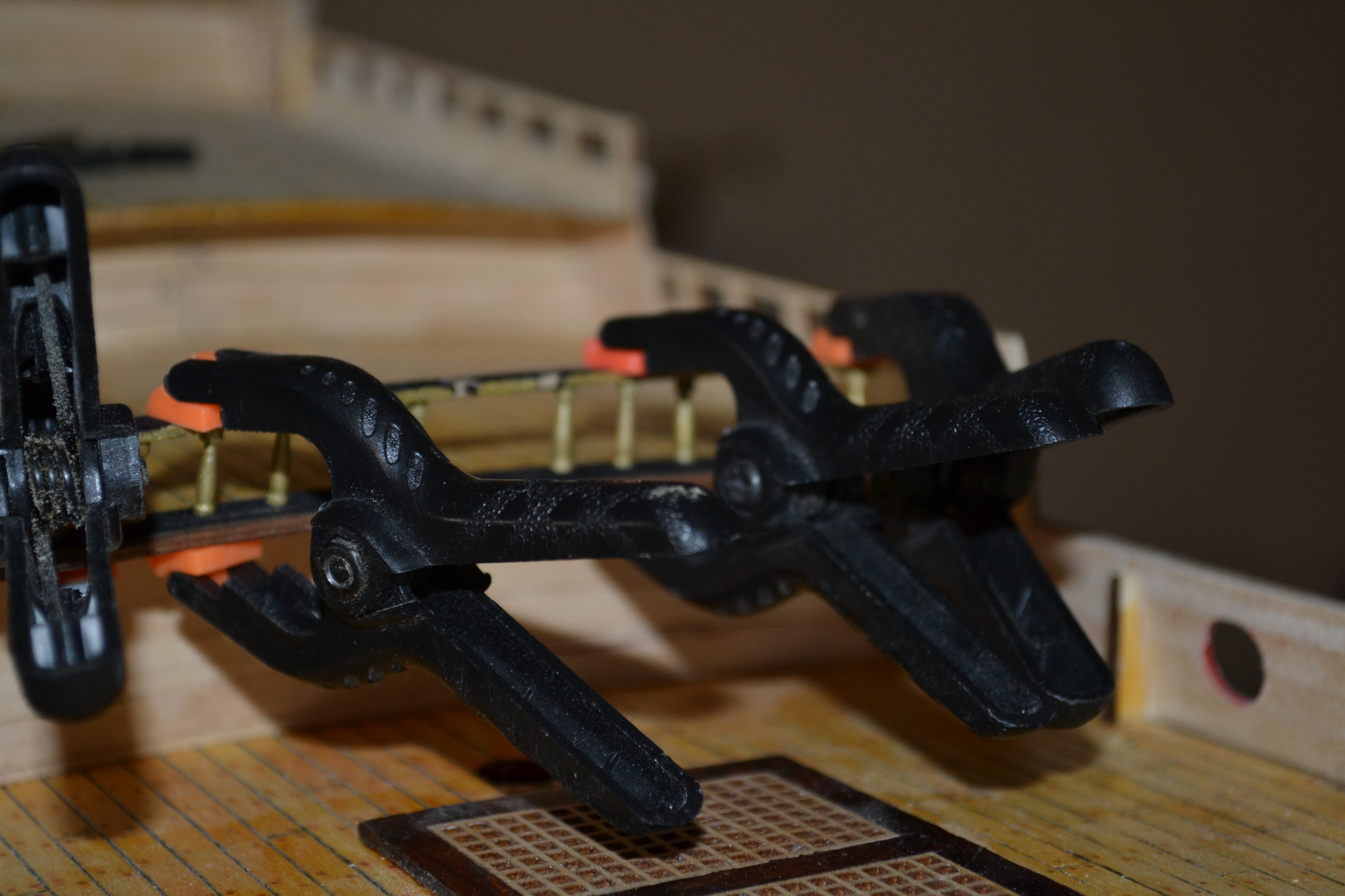

Сообщение Alexsk » 27 ноя 2021, 18:32

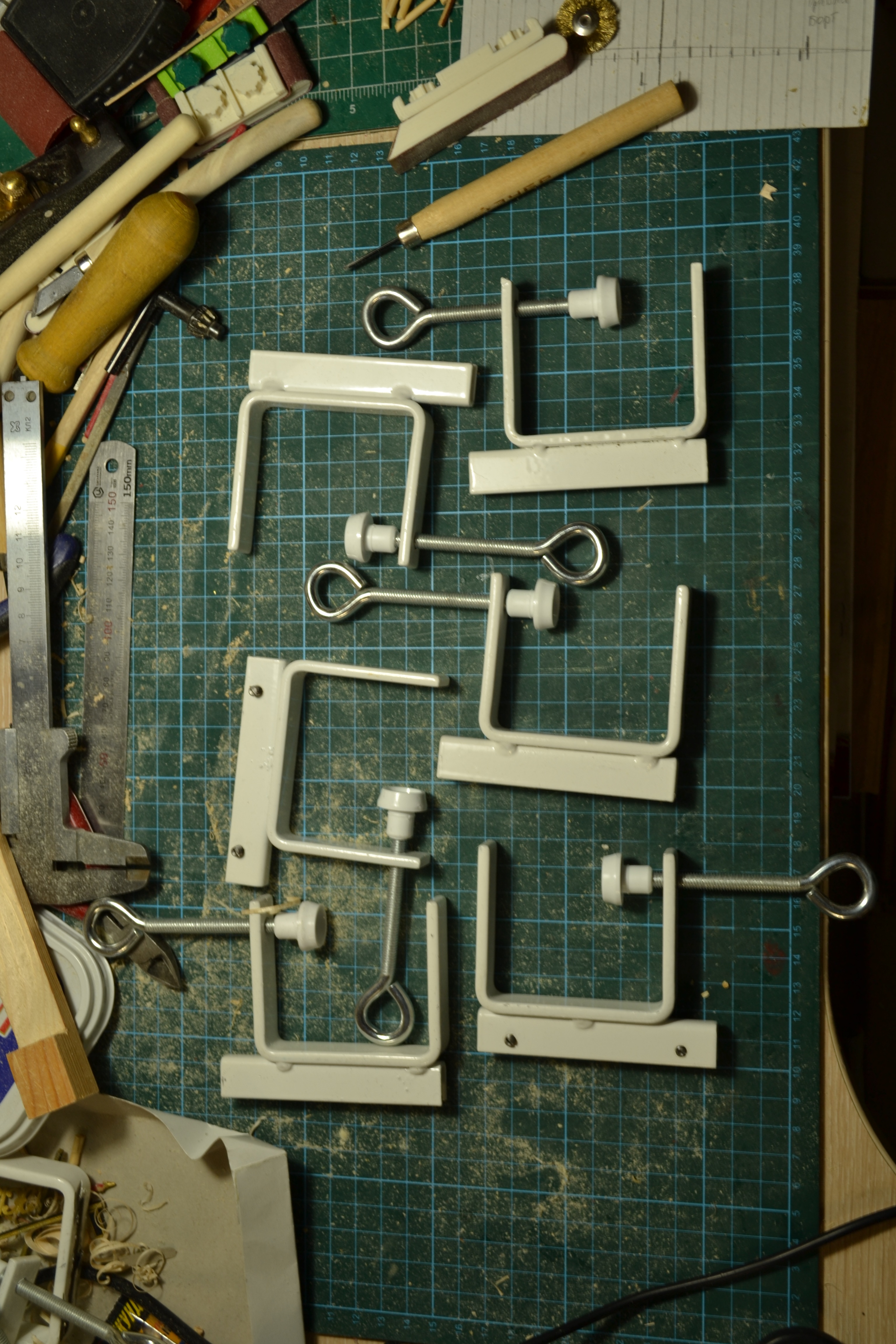

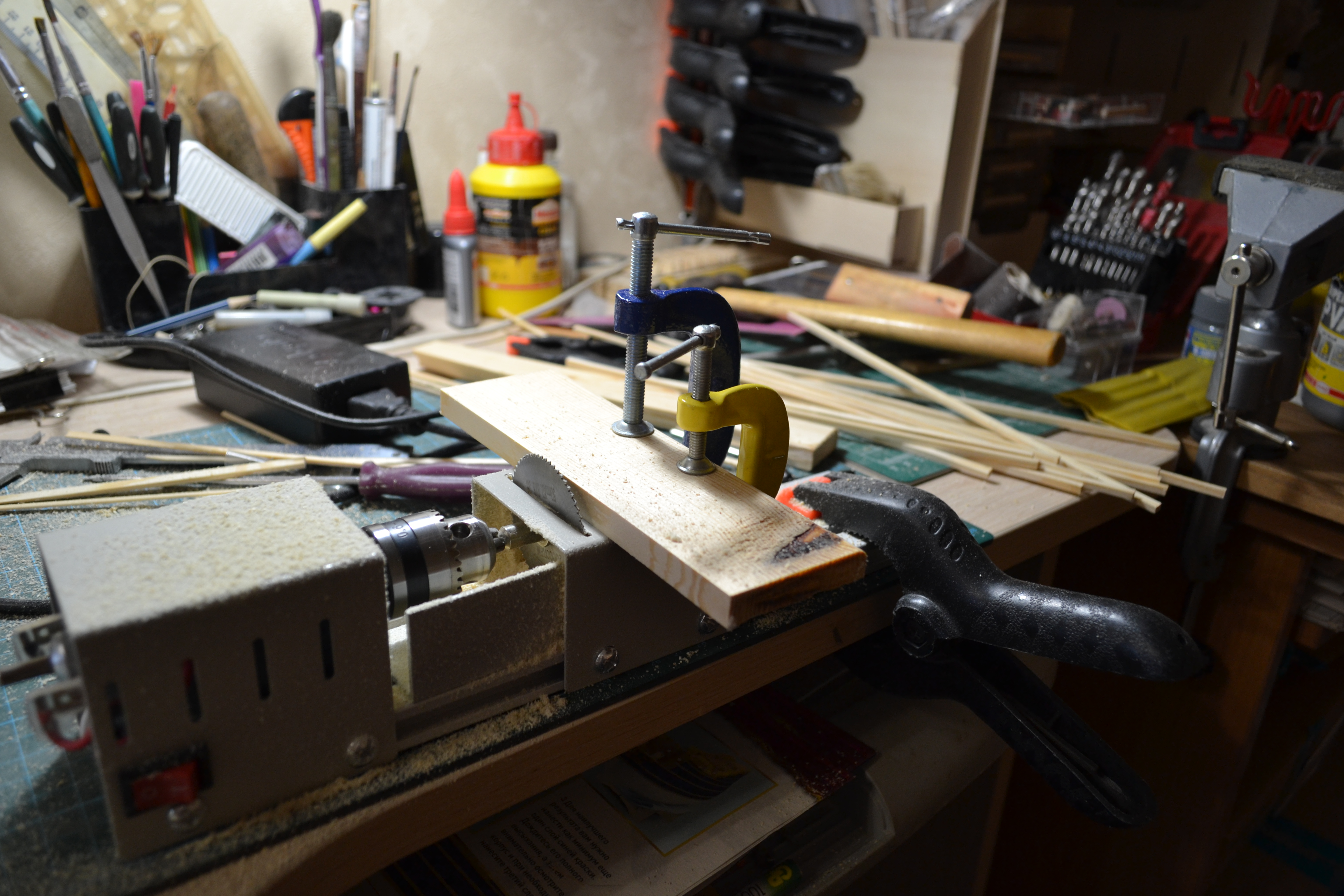

И вот еще недавно повезло. Знакомый рекламщик подарил кучу струбцинок 10 штук. И пластик от рекламных щитов. Так что нахаляву прибарахлился

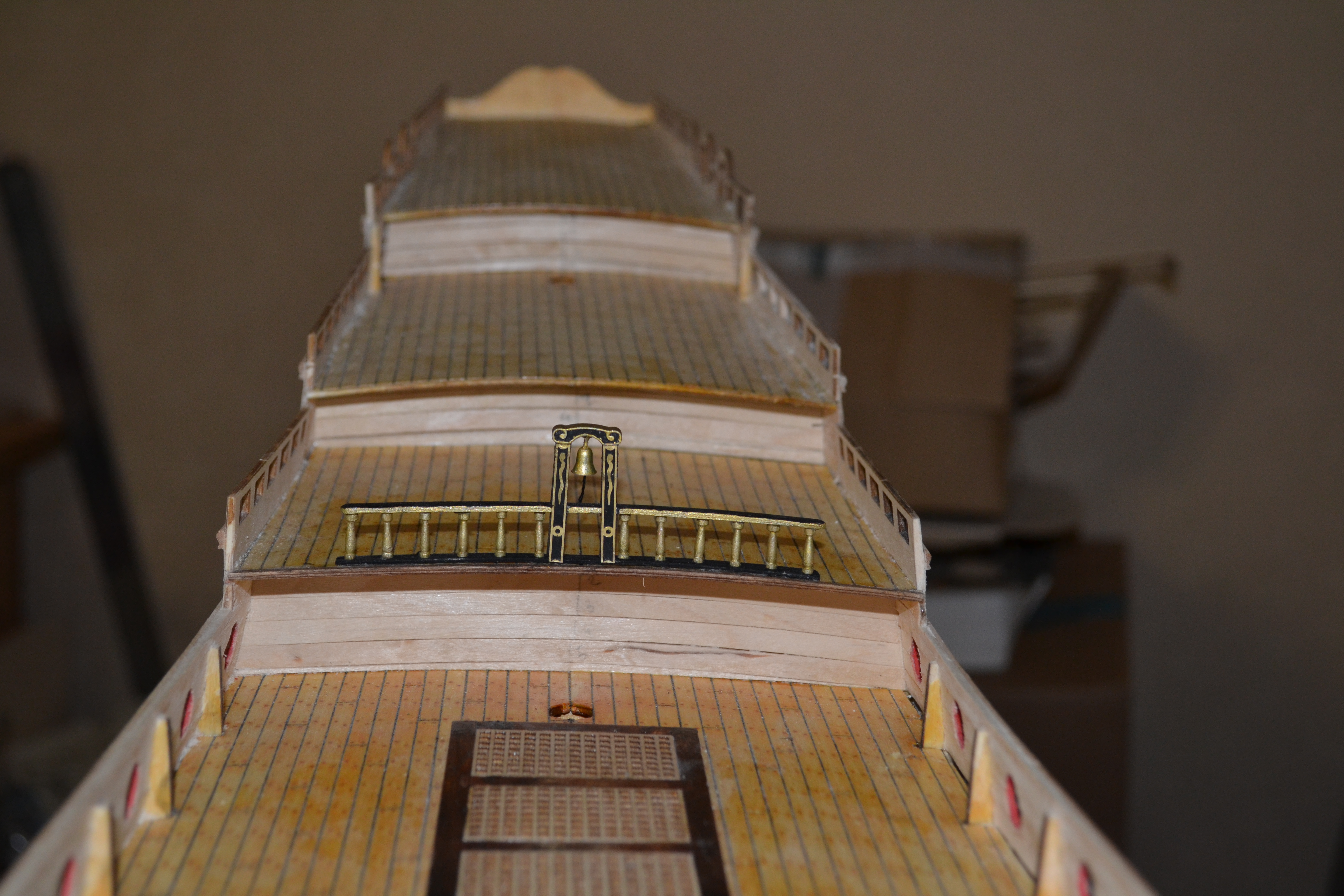

Сообщение Alexsk » 27 ноя 2021, 18:37
Ну вот закончил с ограждениями палуб. Меня результат устраивает. Кстати, спасибо Azet за то, что подсказал использовать бамбук. На мелких деталюшках точить одно удовольствие. Он прочнее березы и не так ломается. Хотелось бы попробовать точить самшит на проксоне, но на это у меня нема золотого запасу. Так что точил на китайце бамбук :D .
Вот результат

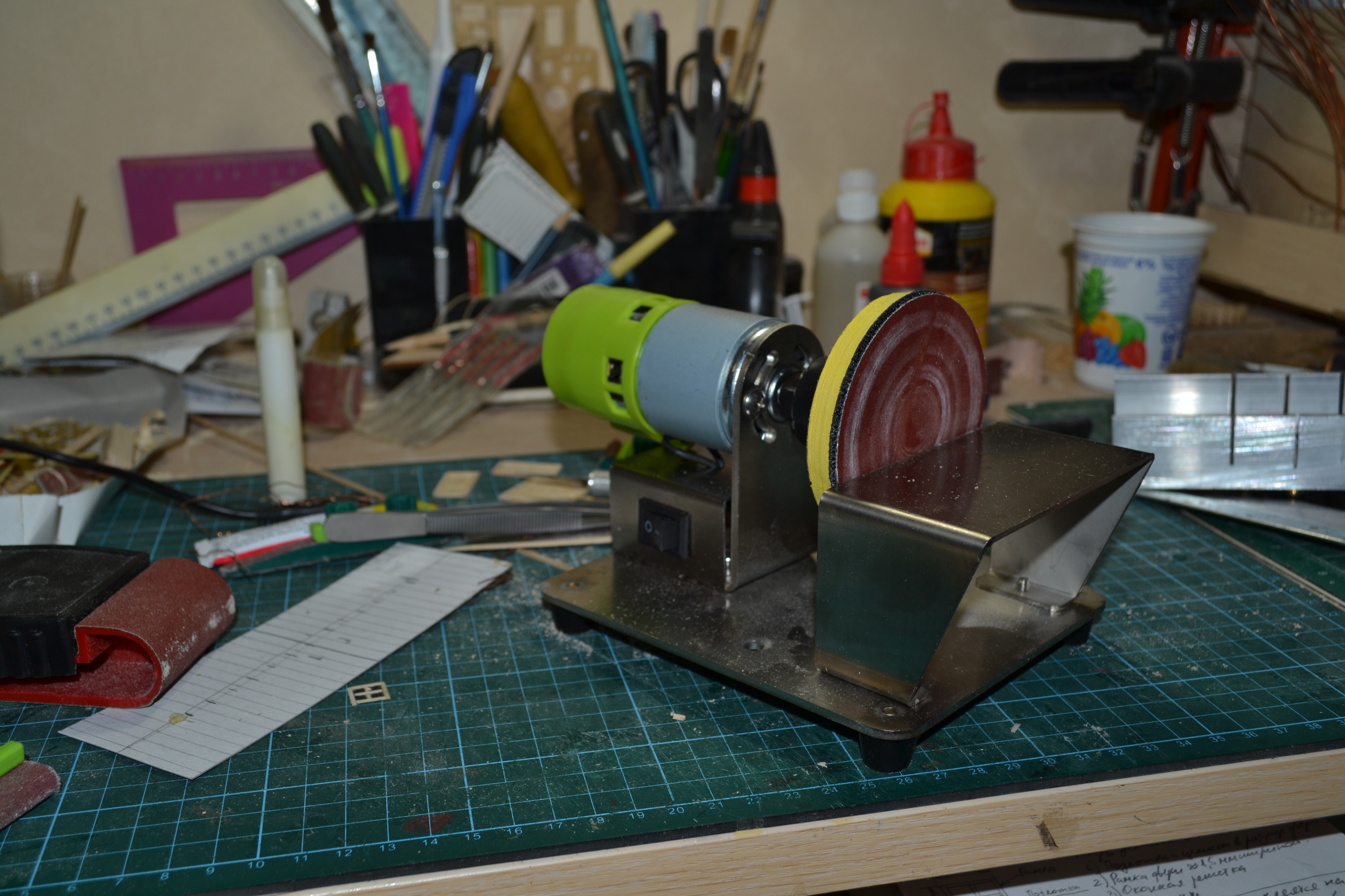

Alexsk писал(а): ↑27 ноя 2021, 18:29 Шлифовалка мне без надобности
Ну, не знаю. Лично я без шлифовалки как без рук. На токарный ставлю дюймовый и двух дюймовый диски, и есть еще из старой дрели на 7 дюймов.
Очень удобно и угол вывести на бруске, и кромку шлифонуть, и закругление вывести. Да много применений найдется.

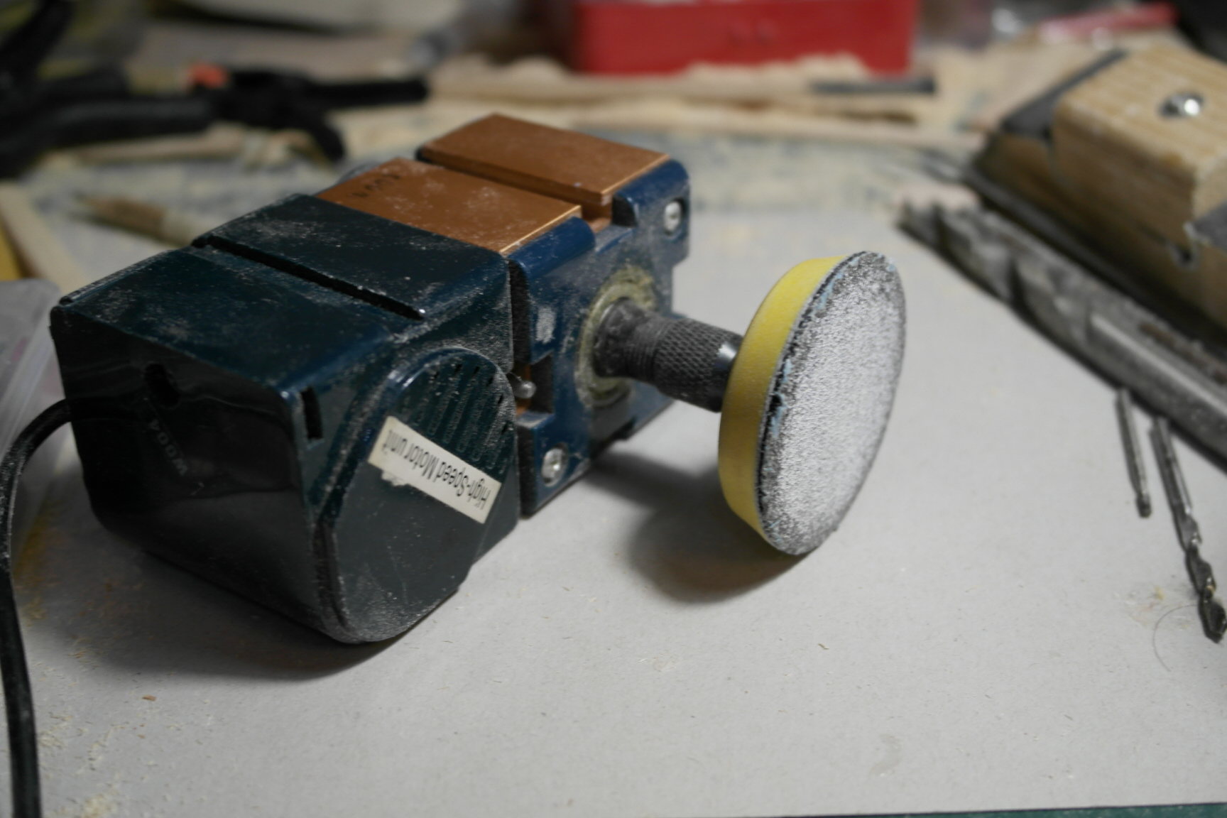

Сообщение Alexsk » 27 ноя 2021, 23:25
Oldman писал(а): ↑27 ноя 2021, 22:36

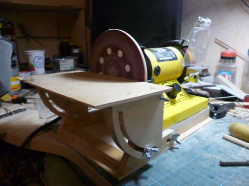

У меня есть уже 2 шлифовалки. Самодельная побольше и маленькая китайская. Есть еще совсем малюсенькая из набора станочков. Но она дерьмовенькая. Не советую приобретать такой набор - деньги на ветер
Шлифовалка большая.JPG (56.95 КБ) 10399 просмотров
Сообщение Shuriksun » 28 ноя 2021, 15:07
Alexsk писал(а): ↑27 ноя 2021, 23:25
Мне самодельная понравилась, она ещё и с регулятором скорости, как а посмотрю.
Хорошая штучка.
Сообщение Alexsk » 28 ноя 2021, 16:25
Shuriksun писал(а): ↑28 ноя 2021, 15:07
Хорошая штучка.
Делал из маленького наждака. На этом конце вала был полировальные круг. Я его заменил на шлифовальный. На самом деле полные обороты слишком велики для шлифовки, а снижаются они понижением напряжения питания двигателя, и ,соответственно , с потерей мощности. Так что работать можно только в центральной части круга.

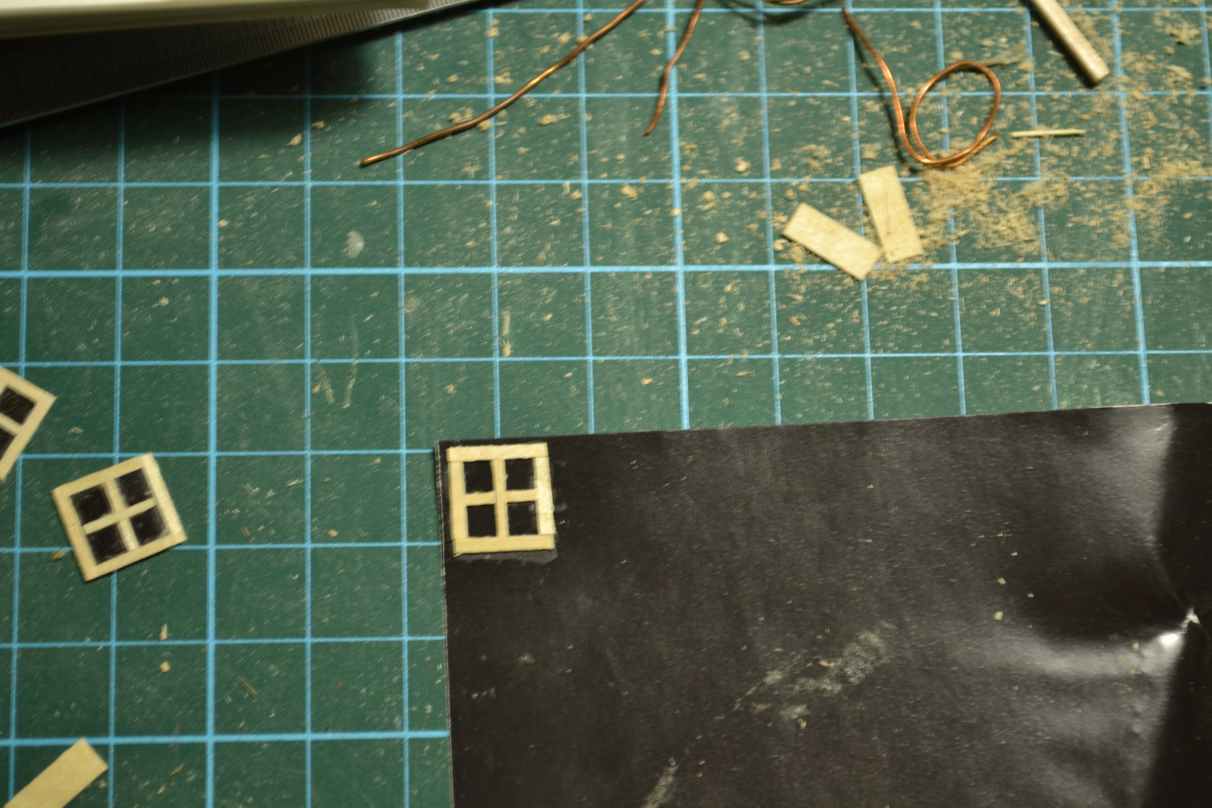

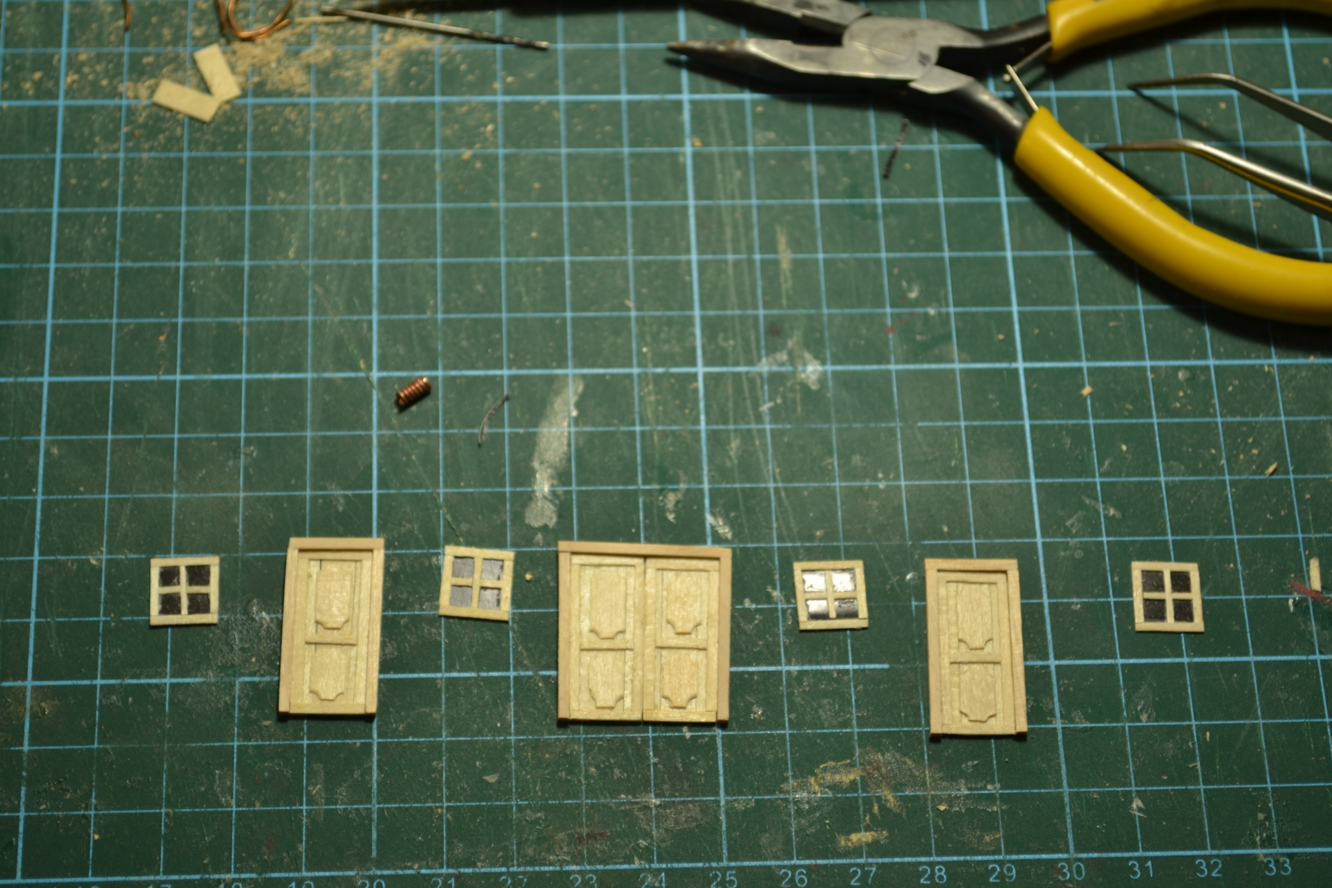

Ну что же, продолжаю портить материал для строительства кораблика. Потому как ДеА кинуло нас с переборками, пришлось что-то придумывать. Будем считать, что кораблик собирается в северные моря покорять чукчей и командование решило сделать переборку у фордека. Ну в переборке нужны окна и двери. Вот их то я сегодня и пилил. Материалом послужили планки для чистовой обшивки. Но сначала надо было зашить переборку и отшлифовать. Для этого изготовил небольшую приблуду. Наждачка крепится к ней на двустороннем скотче.
Последний раз редактировалось Alexsk 29 ноя 2021, 18:51, всего редактировалось 1 раз.
Alexsk
Сообщения: 327
Откуда: Вологда
Сообщение Alexsk » 28 ноя 2021, 17:50
Для окон использовал черную глянцевую бумагу. просто приклеил к ней планки, имитирующие раму.
