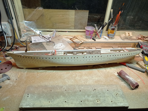

Всё, черновая обшивка объявляется законченным!

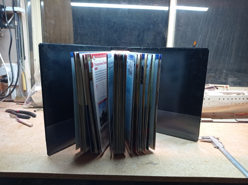

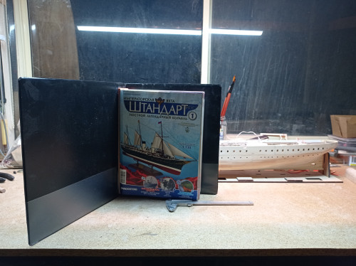

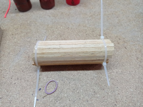

На радостях решил подшить первые 40 номеров.

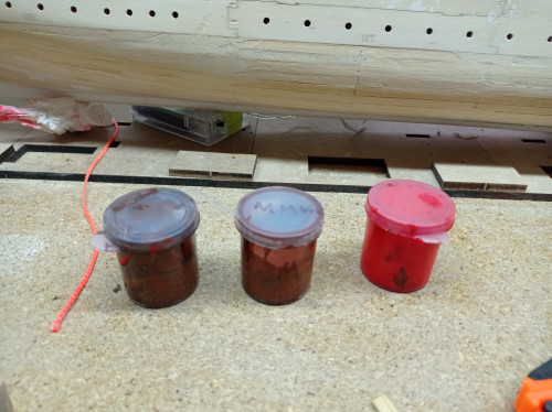

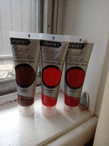

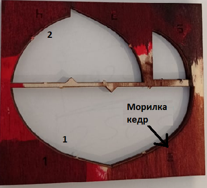

Никак не мог подобрать краску для надстроек
я вычитал, что надстройки были покрыты панелями из красного дерева.
Никак не мог подобрать цвет, который бы меня устраивал...
Кстати, фальшборт тоже был покрыт такими панелями. Это видно на фотографиях корабля и копии, которые выложил Vlad1
Мне очень понравилось, как сделал elega75, но он на форуме больше не появляется, на вопросы не отвечает :cry:
Я игрался как с красками, так и морилками.
Морилки не подходят, так как морилкой красится сама древисина и как вариант, все торцевые элементы надстроек машинного отделения очень сильно выделяются.
Но марилку "кедр" я в будущем буду использовать там, где надо будет придать цвет именно древесине.
А для покраски надстроек я всё же буду использовать краску.
После длительных экспериментов я нашёл удовлетварительный результат при двуслойной покраске:
Сначала наношу красный фон, а потом очень сильно разбавленной коричневой краской придаю нужный оттенок
на фотографии я выделил 3 зоны:
- морилка
- тёмно красный фон
- алый фон
Коричневый test.png (167.41 КБ) 7586 просмотров

Краски, кстати, я взял простые художественные.
На дерево они ложатся замечательно без грунтовки.

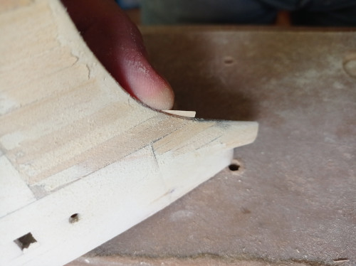

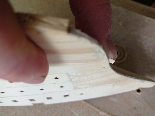

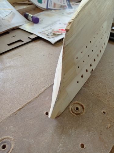

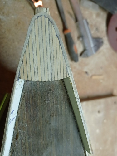

А теперь у меня возник вопрос по подготовке форштевня к чистовой отделке.
В инструкции написано оставить толщину форштевня в 1мм.
Я так и сделал, но когда я приложил планку чистовой обшивки, я обнаружил, что если обрезать планки в районе форштевня так, чтобы они соприкасались друг с другом, то между концом планок и форштевнем будет зазор.
Был бы рад подсказке, как правильно подготовить форштевень.
Если будут фотографии форштевня перед укладкой чистовой обшивки и после крупным планом, буду рад вдвойне 😁.

Красить кисточкой мне совсем не понравилось, пришлось краску пропустить через чулок, чтобы удалить более крупные составляющие и разбавить динатуратом.
Как ни странно, аэрограф это "скушал" без особых проблем.
Одна проблема, укрывистость у краски довольно хорошая и краска коричневым поверх красного, как я делал кисточкой, не дало желаемого результата. Пришлось мешать краски в отдельной баночке. Красного оказалось маловато, но обнаружил я это уже слишком поздно. Цветом я остался не доволен, но переделывать не буду, так как на некоторые детали уже наклеил дополнительные элементы, а цвет должен быть идентичным для всех деталей надстройки.
Художественная краска вполне идёт под аэрограф, если её для этого подготовить.

Shuriksun писал(а): ↑18 ноя 2021, 04:20 А теперь у меня возник вопрос по подготовке форштевня к чистовой отделке.
Как вариант: сточить черновую до нуля. После наклейки чистовой с 2-х сторон получится как раз 1мм.

Vad1 писал(а): ↑30 ноя 2021, 08:01 Как вариант: сточить черновую до нуля. После наклейки чистовой с 2-х сторон получится как раз 1мм.
До нуля побоялся стачивать, так как при этом очень легко будет профиль испортить.
Сточил где-то до 0.5 мм
Пока только полтора слоя с одной стороны наклеил.
По всей видимости, из-за того, что набор уже успел полежать ни один год, рейки подсохли.
Как результат - при нанесении клея рейки интенсивно впитывают воду из клея, но так как они это делают только с одной стороны, то довольно быстро рейку выворачивает.
Чистовую обшивку буду продолжать только после приобретения специально обученного утюга (а будет это не скоро...).
Буду вымачивать рейки, слегка подсушивать и после утюгом приваривать.
Домашний утюг использовать не рискую, ибо тогда кораблик некому достраивать будет...
А Вы сами как делали?

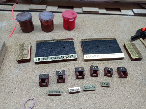

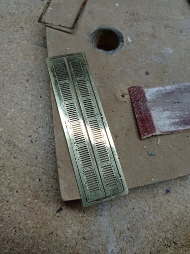

Пока мелочовкой занимаюсь

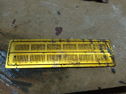

Латунные детали окислились довольно сильно.
Такое впечатление, что на них кислоту пролили...
Но после полировки блестят как медный самовар :)
Ну ничего, у меня самовар есть, знаю, скоро окислятся - так сильно они блестеть всё же не должны...
До полировки...
... и после

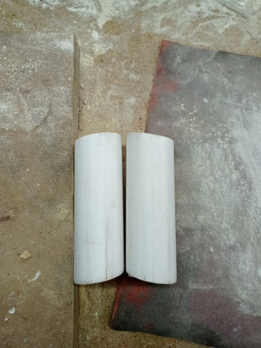

Сообщение Shuriksun » 30 ноя 2021, 08:57

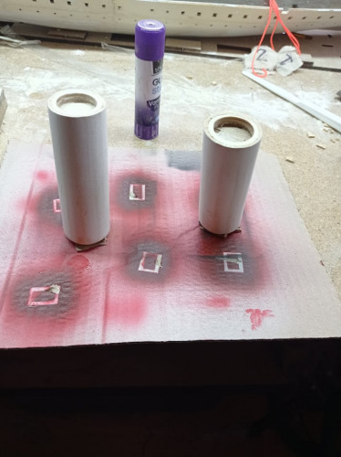

Трубы подготовил к первой грунтовке
малки при обшивке снимал
не удержался, примерил :)
Shuriksun
Сообщения: 523
Откуда: Подольск
Благодарил (а): 466 раз
Поблагодарили: 310 раз
Re: Штандарт от Shuriksun
Сообщение Shuriksun » 30 ноя 2021, 08:59

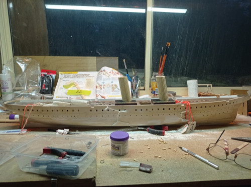

Ох, чую, шпаклевать мне долго придётся...
первый слой шпаклёвки нанесён, буду грунтовать

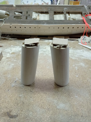

приклеил картонные бобышки, чтобы трубы можно было к картону клеить
аэрограф трубы сдувает, пришлось их временно к картонке приклеить...
Сообщение Oldman » 30 ноя 2021, 11:46
Shuriksun писал(а): ↑30 ноя 2021, 08:39
При использовании утюга рейки вымачивать не надо. Просто промазываете планку клеем с одноу стороны и сушите. Не знаю как получится у вас, а у меня планки при смаивании клеем сначали искривляло, но потом при высыхании клея они распрямлялись. Правда планки должны быть качественные, без косослоя, и уж никак не с поперечной структурой (ДЕА этим частенько грешит). И после шлифовки черновой промажте корпус жидким ПВА, просушите, а потом просушенные планки "приваривайте" утюгом. Кстати у Китайццев есть маленький утюг для приклеивания страз. Он удобен тем, что благодаря терморегулятору прогревается до оптимальной температуры - клей плавится, а планки не горят. Ну и бойтесь "чижей" -воздушных пузырей, хоть и их легко исправитт не подпуская клея.
Сообщение Oldman » 30 ноя 2021, 11:47
Чтобы деталь не сдувало используйте двухсноронний скотч

Сообщение Shuriksun » 01 дек 2021, 00:30
Oldman писал(а): ↑30 ноя 2021, 11:47 Чтобы деталь не сдувало используйте двухсноронний скотч
Да, так и собирался, но за ним в магазин идти надо было. 😁
(От нашей деревни до магазина, где такой продаётся километров 20...)
Маленькие детали я на капельку ПВА сажаю, через пару минут можно дуть уже.
Но скотч да, купить надо. Спасибо.

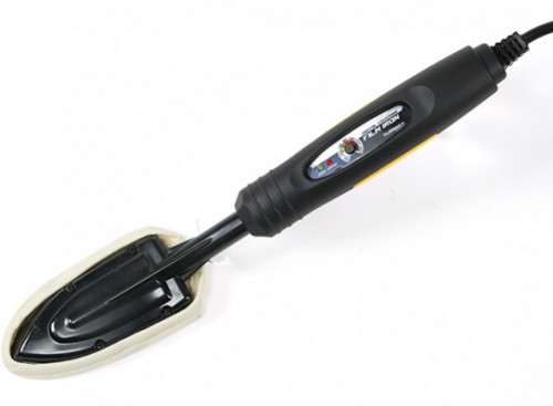

Хотелось уточнить, Вы привариваете уже полуполимеризовавшийся клей, тоесть даёте иму подсохнуть перед установкой планки? Я думал, надо приваривать сразу после нанесения клея.
Oldman писал(а): ↑30 ноя 2021, 11:46 Кстати у Китайццев есть маленький утюг для приклеивания страз. Он удобен тем, что благодаря терморегулятору прогревается до оптимальной температуры - клей плавится, а планки не горят. Ну и бойтесь "чижей" -воздушных пузырей, хоть и их легко исправитт не подпуская клея.
Да, именно такую штуку я и хочу купить. Она в верфи на столе продаётся. Надеюсь добраться до Москвы ближе к новому году, сделаю себе подарок :)
Ей (этой штукой) можно и рейки гнуть...

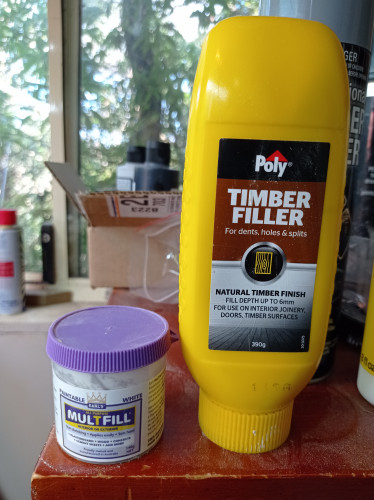

Да, Titebond хороший клей, но у нас он очень дорогой, поэтому я, как и многие моделисты использую Момент столяр. Клей хороший, но покупать клеи ПВА нужно до зимы. Если клей замерзает, то он теряет свои свойства.
Не понял где, в каком месте вы собираетесь шлифовать клей? После черновой обшивки затонируйте корпус темным красителем - тогда в огрехах чистовой не будет светится черновая,хотя у вам корпус под краску, промажте корпус жидким ПВА, можно в 2 слоя, и вперед, приваривайте чистовую.
Технология примерно такова:
После предварительной шлифовки черновой сразу шпатлюйте её любой акриловой шпактлевкой по дереву. Вышлифовали, если есть вмятины опять наносим шпатлевку и опять шлифуем. Когда корпус будет ровный и гладкий тонируем его темным красителем - для этой модели не обязательно, она под краску, и покрываем жидким ПВА, лучше в 2 слоя с промежуточной сушкой и хорошо просушиваем. Планки мажем ПВА и тоже сушим. я обычно мажу и оставляю на ночь. Клей типа ПВА, а Titebond это тоже такого типа термопластичны. Это значит, что при нагревании он размягчается и восстанавливает клеящие свойства. Поэтому я привариваю просушенные, с совершенно сухим клеем. Под рукой нало иметь тряпочку, брусочек, чтобы помогать остыть планке. И никаких грунтовак. Грунтовать вы будете чистовую под краску. И там шпатлюем пока не исчезнут все стыки планок и потом грунт и краска.
Кстати из-за термопластичности ПВА можно легко снять прклеенную деталь прогрев её феном, утюгом, паяльником.

Shuriksun писал(а): ↑01 дек 2021, 02:53
Мы с вами про разные приспособы говорим. Я имел ввиду именно утюг небольшого размера, а вы другой девайс. Есть у меня и такой. Да им можно гнуть рейки но он слабовато греет. Паяльником или скажем на консервной банке будет быстрее. Лично я толстые планки распариваю в старом электрочайнике, а тонкие иногда гну, иногда прямо так клею. все зависит от радиуса закругления.

Сергей спасибо, а то я именно на такой рассчитывал. А такой подойдёт?
Сообщение Oldman » 01 дек 2021, 23:58
Shuriksun писал(а): ↑01 дек 2021, 23:26 Сергей спасибо, а то я именно на такой рассчитывал. А такой подойдёт?

Я подобным в детстве лавсановую плёнку на самолётах натягивал, а варить не пробовал.
Спасибо за ссылку. А у меня ещё вопрос по шпаклёвка: я не смог найти акриловой (тут у нас есть акриловая затирка швов, но она не шкуриться совсем, слишком эластичная, либо грубая шпаклёвка в мешках для первичной обработки гипсокартона), нашёл не акриловую для дерева. Написано, не растрескивается, слегка пахнет гуашью. Вы с такой не сталкивались, не работали?

Сообщение Shuriksun » 02 дек 2021, 00:27
Выглядят они вот так. Бренд, понятное дело, может быть не знакомым, но идея должна быть ясна.
Не акриловые шпаклёвки.
