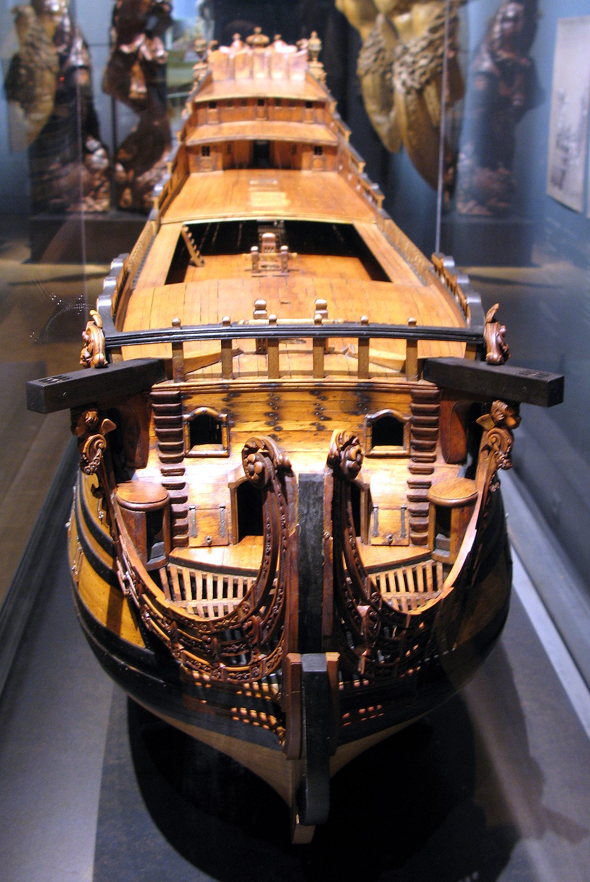

Re: Постройка от alexsk
В процессе подготовки к изготовлению кабинок обнаружил очередной косяк нашей модели. У нас палуба гальюна намного больше, чем у музейной французской модели. Т.к. у них палуба меньше, то и кабинки стоят не на палубе, а сами по себе. У нас же такой фокус не пройдет. Придется кабинки ставить на палубу.
Теперь приступим к изготовлению сортира гравитационного типа
. Масштабность прикидывал, отталкиваясь от двери. Круги в основании 20 мм, высота входа в кабинку 30 мм. Материал для круга-основания - фанера, для крыши: основание крыши - фанера, основной круг - линейка, тоненький круг - шпон от фанеры. И стены обшиты планками чистовой обшивки. Итак, делаем заготовки. По центру кругов-оснований (для пола и для крыши) сверлим отверстие, чтобы потом было удобнее обшивать. Приклеиваем сиденье и вставляем в отверстия зубочистку. Получаем такую фигню, похожую на гантелю
Потом обшиваем, стачиваем верх под небольшим углом, чтобы крыша была под наклоном и приклеиваем круг - крышу. Потом морим и на модель.
