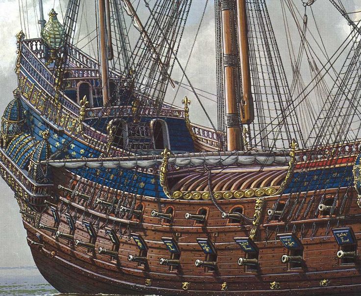

Как увидел в книге о Vasa этого предка нашего корабля - Prince Royal, так сразу подумал - это же Повелитель Сергея Николаевича! Ну ведь похож, да? Та же практичность, сбитость, крепость корпуса, та же массивность нагелей, способная удержать эту махину как единое целое.

Sniper писал(а): ↑06 янв 2022, 18:02 Как увидел в книге о Vasa этого предка нашего корабля - Prince Royal, так сразу подумал - это же Повелитель Сергея Николаевича! Ну ведь похож, да?...
Осталось поставить бонавентур-мачту и закрыть часть палуб рустерными решётками (которые, кстати были на "Повелителе"), то тогда точно будет похож! ✌️😁

Сообщение керва » 07 янв 2022, 11:52
Sniper писал(а): ↑06 янв 2022, 18:02 - та же массивность нагелей, способная удержать эту махину как единое целое.
Спасибо Вам!
Рисунок скрупулезен и замечателен по своему качеству. Жаль, что не попался мне он раньше. С вашего разрешения я забираю себе этот рисунок в свои закрома. Полностью согласен, нагеля, что корпуса, что палубы очень подчеркивают серьёзность и жизненность исполнения модели , хотя конечно гораздо увеличивают сроки строительства...

Неплохая модель "Повелителя" на вашем фото, Сергей Николаевич! Жаль вот только, что отношение к ней просто варварское, стоит без витрины и пылится!.. 🤦‍♂️
Немного удивило, что Вы сказали по поводу изображения Prince Royal, любезно предоставленного Романом. Ведь у Вас же есть эта книга про "Vasa" Бьёрна Лендстрёма...
А вот модель HMS Prince Royal хранящаяся в Тринити-хаус в Лондоне
Черты будущего "Sovereign of the Seas" уже читаются в этом корабле 😀 И решётки, как им и положено, тоже на месте!
А вот модель HMS Prince Royal хранящаяся в Тринити-хаус в ЛондонеTrinity_House,_London_-_HMS_Prince_Royal_model.jpg
Здравствуйте Михаил!
Большое спасибо за этот пост и письмо в личке. Должен сказать вам что увы, к сожалению книги о " Vasa "-е у меня нет, а фото я нашел в интернете, в свободном доступе. Я подозреваю что и авария с первым выходом шведского флагманского корабля была связана как раз с интересующей нас с вами темой. Отсутствием рулевого поста на верхней палубе корабля.
Как описывают аварию с многочисленными жертвами историки в общих чертах? Была прекрасная солнечная погода.Корабль же лег на борт от внезапного порыва ветра, а так как корабль только что отсалютовав пушками королю и зрителям на берегу шел с от крытыми портами. Вода хлынула во внутренние помещения через открытые порты и корабль затонул. Всё это верно, но историки не учитывают тот каменный баласт который судостроители укладывают в трюм. Балласта должно быть столько что при сильном ветре должны рваться паруса , ломаться от ветровой нагрузки реи но ни как не опрокинуться на борт сам корабль. Думаю здесь пока дежурная служба добежала с распоряжением до рулевого, пока сам рулевой соображал в какую сторону переложить баллер руля, его с ошибкой переложив не в ту сторону рулевой утопил свой же корабль! Возможно я ошибаюсь! Но в своё время я не раз "сушил лапти" нечаянно делая оверкиль на Кадете или "Финне" и ожидая спасательную моторную лодку...
Продолжая разговор насчет решеток посылаю вам еще один рисунок.
Та же фото с Повелителем, который весь в пыли, она то же из интернета.Думаю фото из католического костела. Раньше существовал интересный обычай в Европе.
Моряки уходя в море дарили местному храму модель своего корабля, надеясь что священик исправно будет молиться , не забывая о здравии команды. Дарили и очень старинные модели делая записки о дедах и прадедах - моряках погибших в море. Возможно эта модель из этой серии. Большое Вам спасибо за ваши фото! Здоровья Вам и Удачи!

Очень интересно Вас слушать, Сергей Николаевич! 🤔
Думаю, если мы с Вами начнём ещё плотно обсуждать "Васю", как любовно зовут Vasa, добрая часть судомоделистов, то описание вашей постройки "Повелителя" легко и за 100 страничек уедет! 😄
Скажу лишь только, что короля в этот момент в Стокгольме не было, он ждал прибытие корабля в Речь Посполитой (Польше), с которой шведы тогда были в состояние войны. Много тяжёлых пушек было на верхней орудийной палубе, центр тяжести был сильно смещён, Vasa была обречена... увы...и ах! Но зато "благодаря", (никого не хочу оскорбить, светлая всем память 🙏) этому происшествию, у нас есть корабль первой половины 17 века! (И мы знаем где был колдершток, на этих кораблях)
А книгу,... книгу я уверен Вы без труда найдёте в инете она в свободном доступе... Правда она на английском, но я слышал, что у А.Баитова она есть в переводе, это если денег не жалко будет 😉

На самом деле Сергей Николаевич, выложил картинку из книги уже упомянутого мной Бьёрна Ландстрёма, на картинке французкий парусник Grand Saint Louis построенный голландцами по заказу кардинала Решелье для Франции. Говорят, что когда Густав II А́дольф, король для которого, тоже голландцы, кстати, строили Vasa увидел гравюру с этим кораблём, то тут же приказал надстроить на своём корабле ещё одну галерею, что в итоге из этого вышло все, думаю, знают... Vasa отправилась на дно на долгие 333 года.
