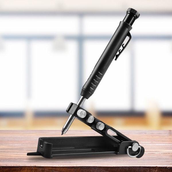

AZET писал(а): 28 мар 2022, 12:07 В Леруа оба шаблона обошлись в два раза дешевле, чем в представленной Вами ссылке.
Очень рад нашей новой встрече! В свой аннотации администрация интернет магазина об"ясняет высокую цену своего устройства американским происхождением и высокой точности (фирменности) устройства.
- " В строймагазинах подобная штука, но не такая. Там не стержни, а пластиковые пластины толщиной 1-3 мм и высотой 10-20 мм. Такой инструмент нам не подойдёт, он слишком грубый. Он нужен отделочникам (плиточникам) для обхода углов и выступов при укладке плитки.
И инструмент, где именно тонкие стержни, мы смогли найти только в США у одного изготовителя. Цена немалая, это да. Альтернативы нет."
В принципе моя самоделка из фанерной планки и десятка китайских бамбуковых (3 мм ) шампуров повторяет идею этого устройства, Но конечно на порядок менее точная и примитивная по сравнению с фирменной! Но меня она вполне устраивает. Я несколько раз пользовался её услугой.
Удачи Вам и конечно Здоровья!
Re: Повелитель морей от кервы
Сообщение Oldman » 28 мар 2022, 15:28
Вообще устройство с шампурами по точности примерно такое же как и пластиковый копир. Те же 3 мм. У копира также «заточены» вершинки пластин, что практически идеинтично вашему устройству. А вот из пластин да, точнее. У меня есть пластиковый. один раз пользовался. Я имею привычку оцифровывать нужные детали, и не выбрасывать вырезки от деталей. Опытные моделисты относятся к копиру как к ненужному инструменту (обсуждали на форуме).
А для строителей сейчас есть другое приспособление. Простое до безобразия. Наконечник, который скользит но стене, и площадка с карандашом. Просто прижимаем доску к выступающей части стены или там трубы, наконечником ведём по стене и т.п. и карандаш отрисовывает линию прямо на детали.
Это более крутое,
https://a.aliexpress.com/_AnMpSl

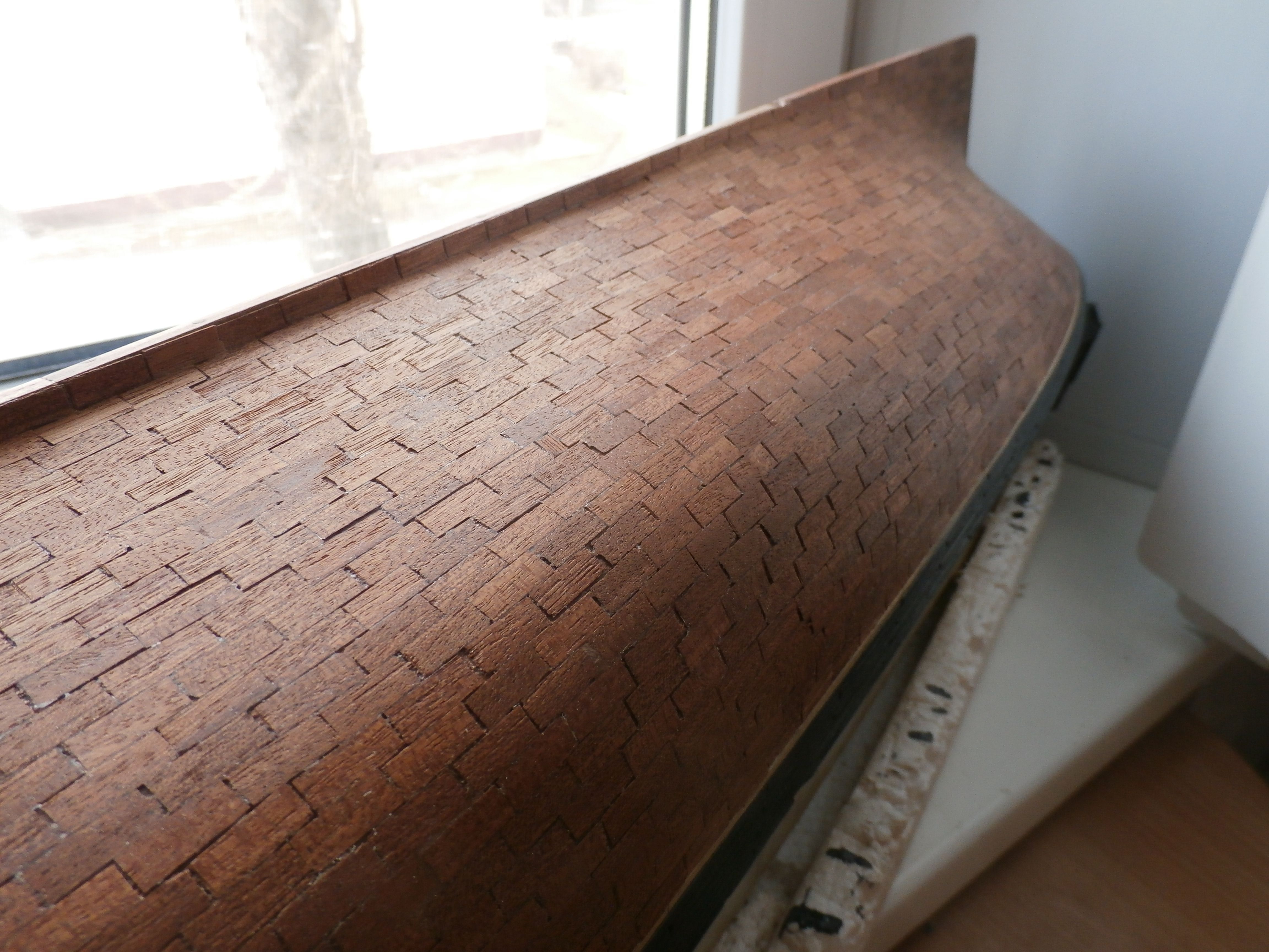

Сообщение керва » 28 мар 2022, 16:13

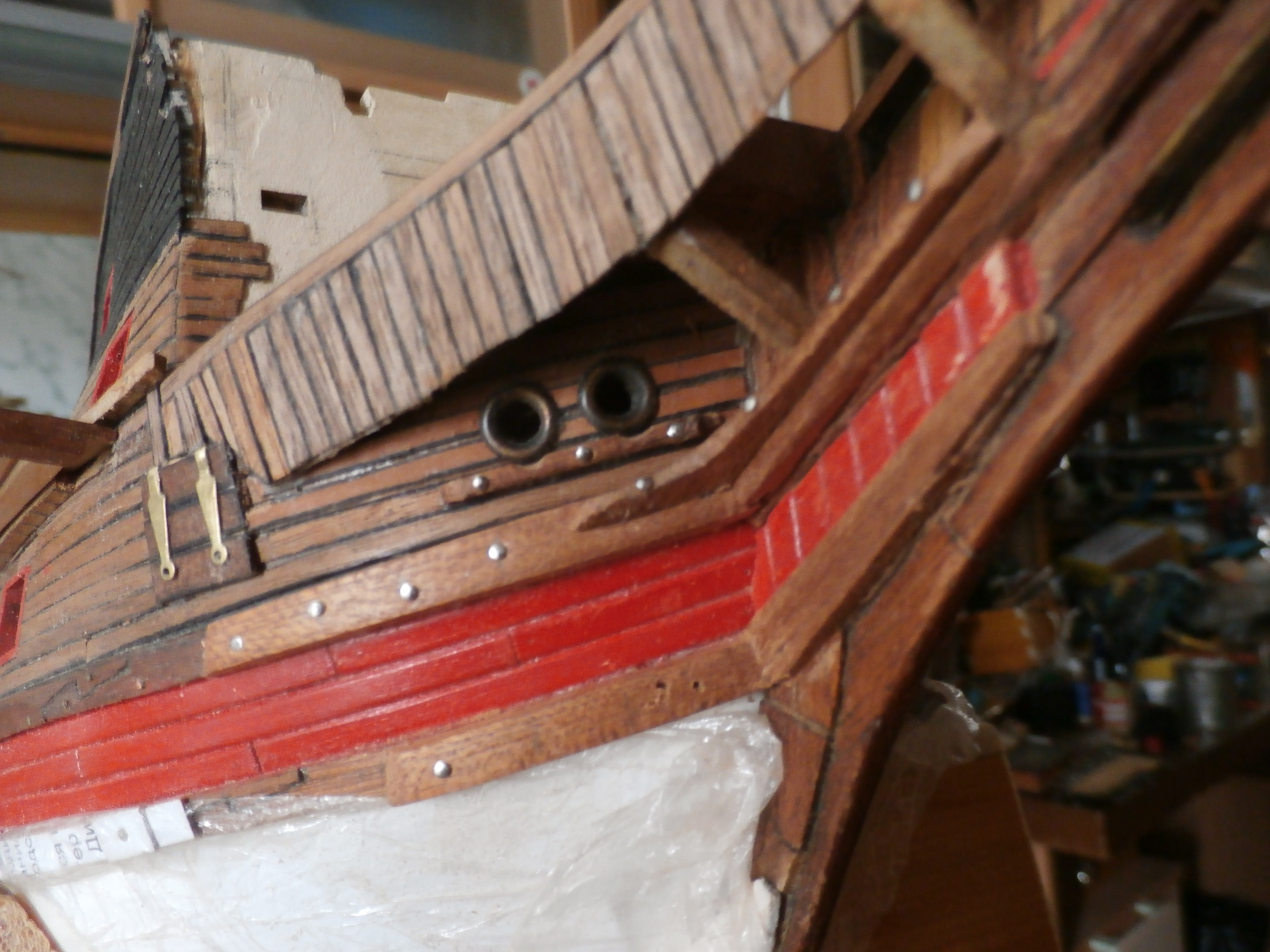

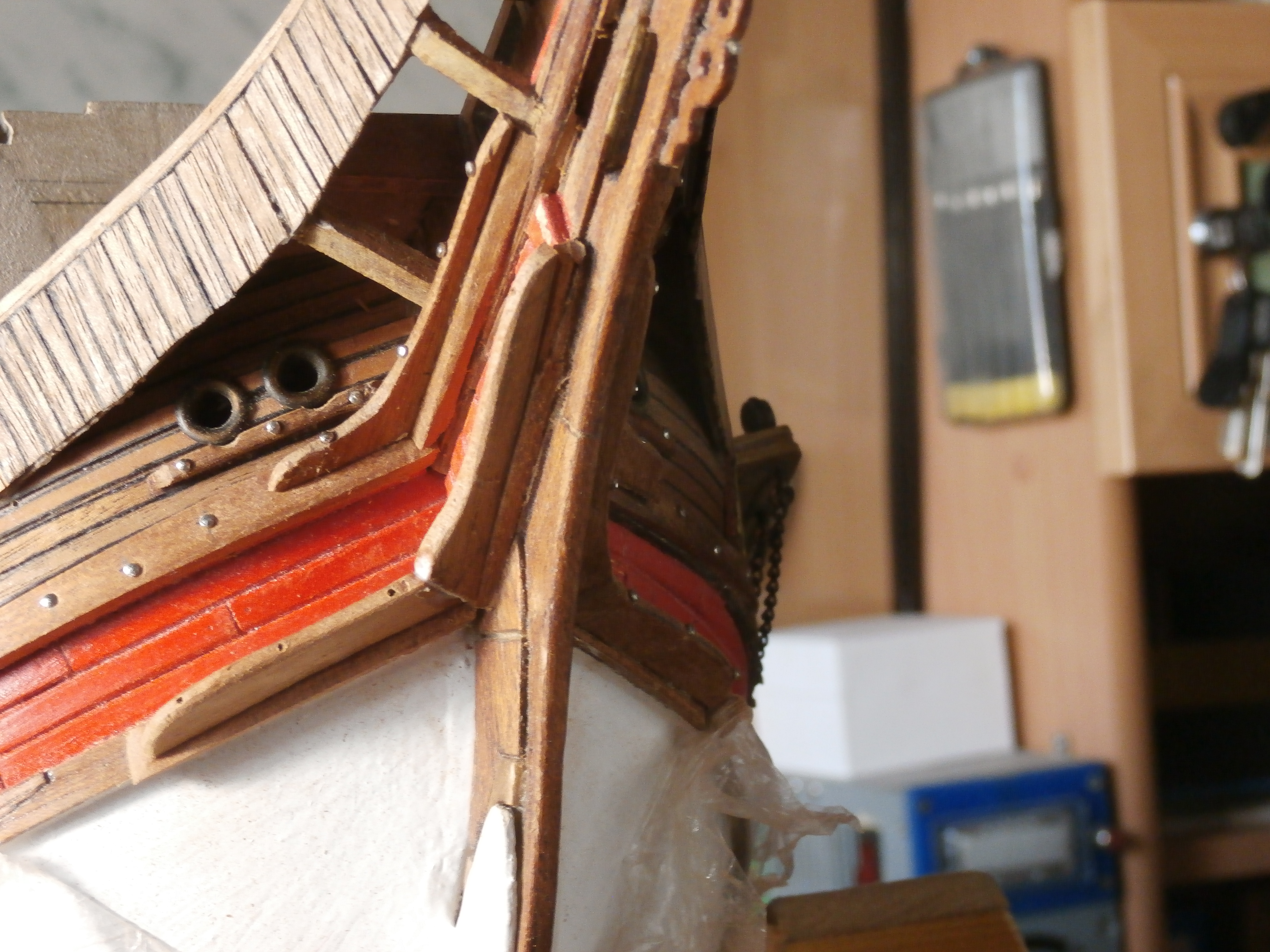

Здравствуйте и прохожие заглянувшие ко мне на веточку просто "на огонёк"!

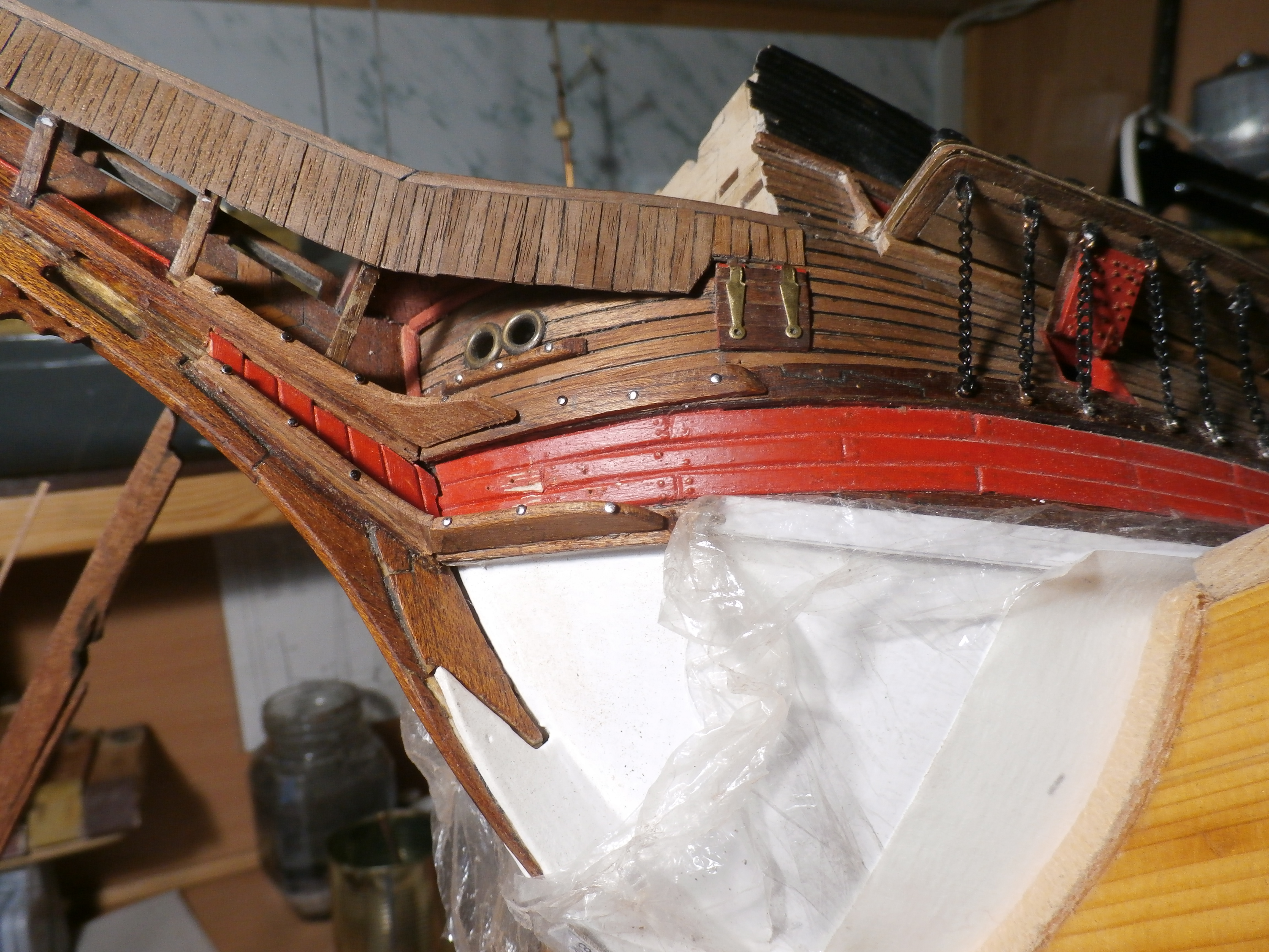

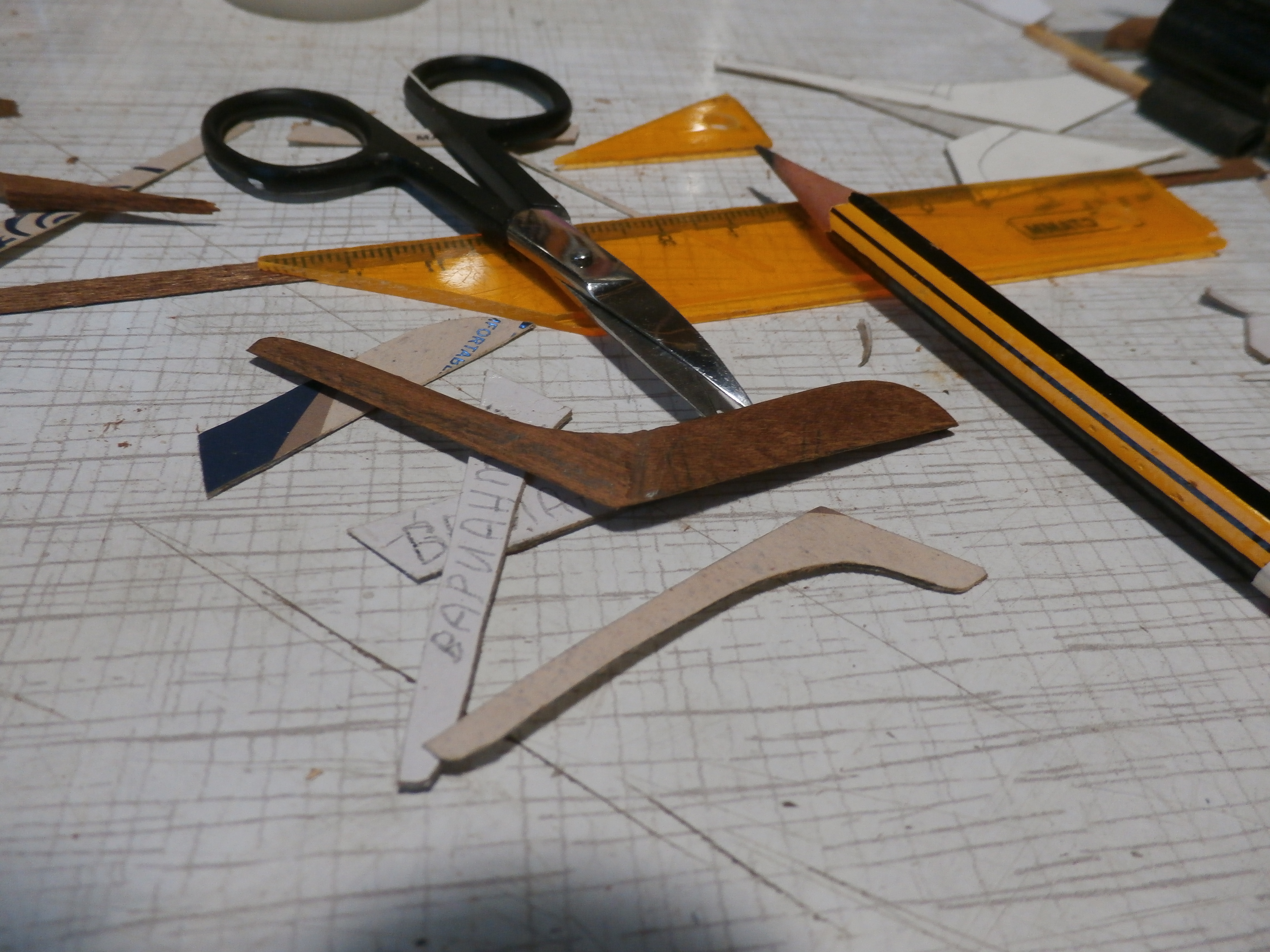

Сообщаю, что верфь у меня на рабочем столе продолжает свою работу. Веду работы по строительству модели английского парусного линейного корабля флагмана флота Его величества Карла I HMS "Sovereign of the Seas" XVII века. Монтаж верхней части княвдигеда к корпусу модели. На уровне верхнего бархоута корпуса. Для этого добавил в конструкцию корпуса две кницы с правого и левого борта. Это по моему мнению добавит жесткость конструкции крепления княвдигеда на модели и будет дополнительным украшением носа моего корабля.

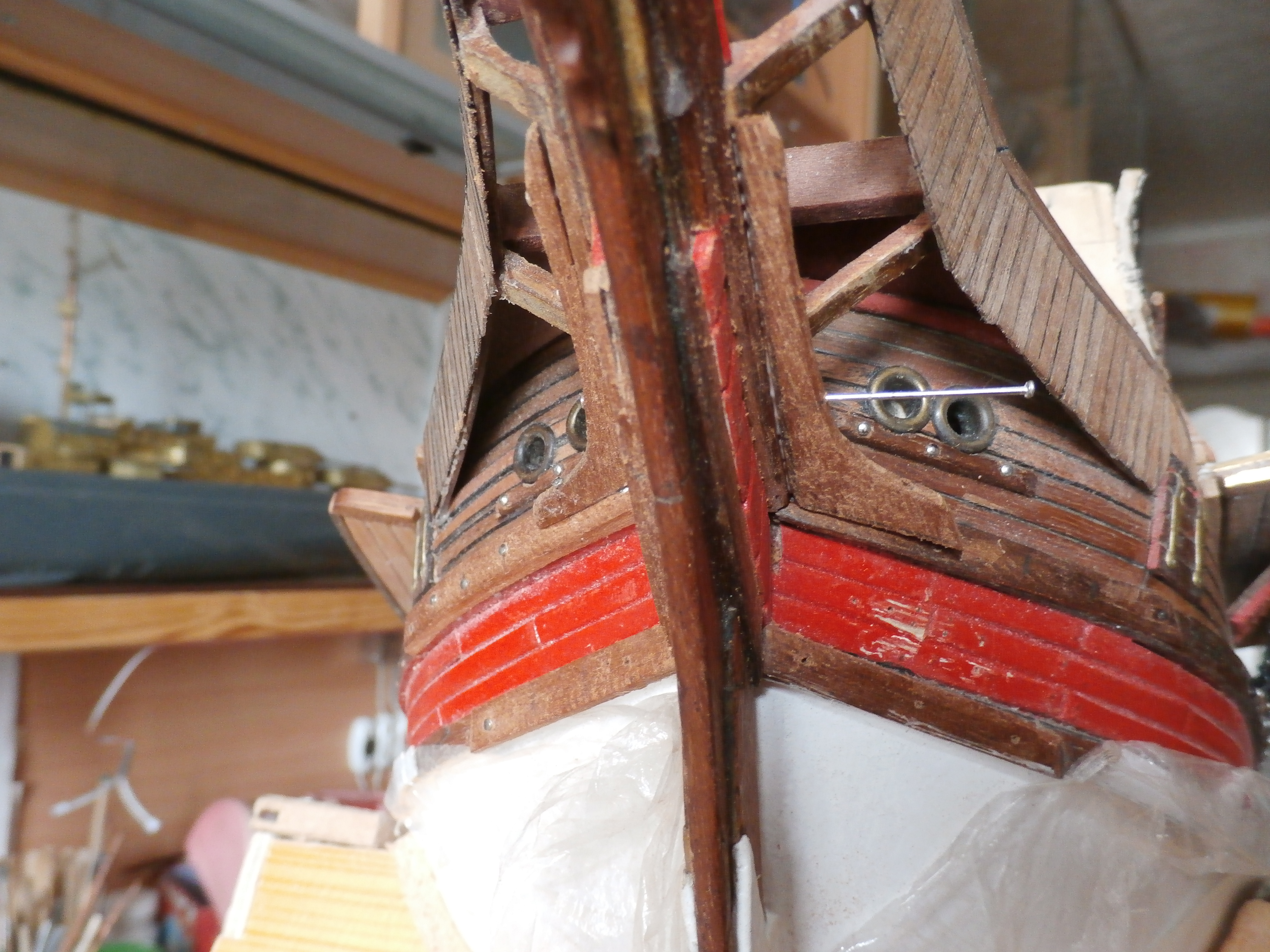

Сообщение керва » 28 мар 2022, 16:16
Продолжение.
Удачи всем! Мирного неба и конечно здоровья!

Здравствуйте Сергей Николаевич, посмотрел Ваши следующие фотографии о постоке - Повелителя - впечатляет меня я так не смог сделать, у меня есть на картоне выпиленный образ кильблока с ножками на картоном листе от мебельных ящиков, хочу оставить эту носовой кильблок с ножками, за основу и на ватманом листе 2 ного сложения приложить под них картона и обвести шариковой ручкой весь рисунок ножки, а где середина вырезанного образа овала и где на картоне овала отметки ручкой по изгибу с правой и левой стороны добавлять рисунок овала и вырезать на ватмане весь рисунок кильблока и наклеить клеем - ПВА - заданию часть картона и добиваться с помощью картонного образаикильблока и наклееного на него рисунок кильблока на ватманом листе 2 ном - попробую это делать и добиться нужного мне искиза кильблока и овала обхвата корпуса корабля, с уважением Юра

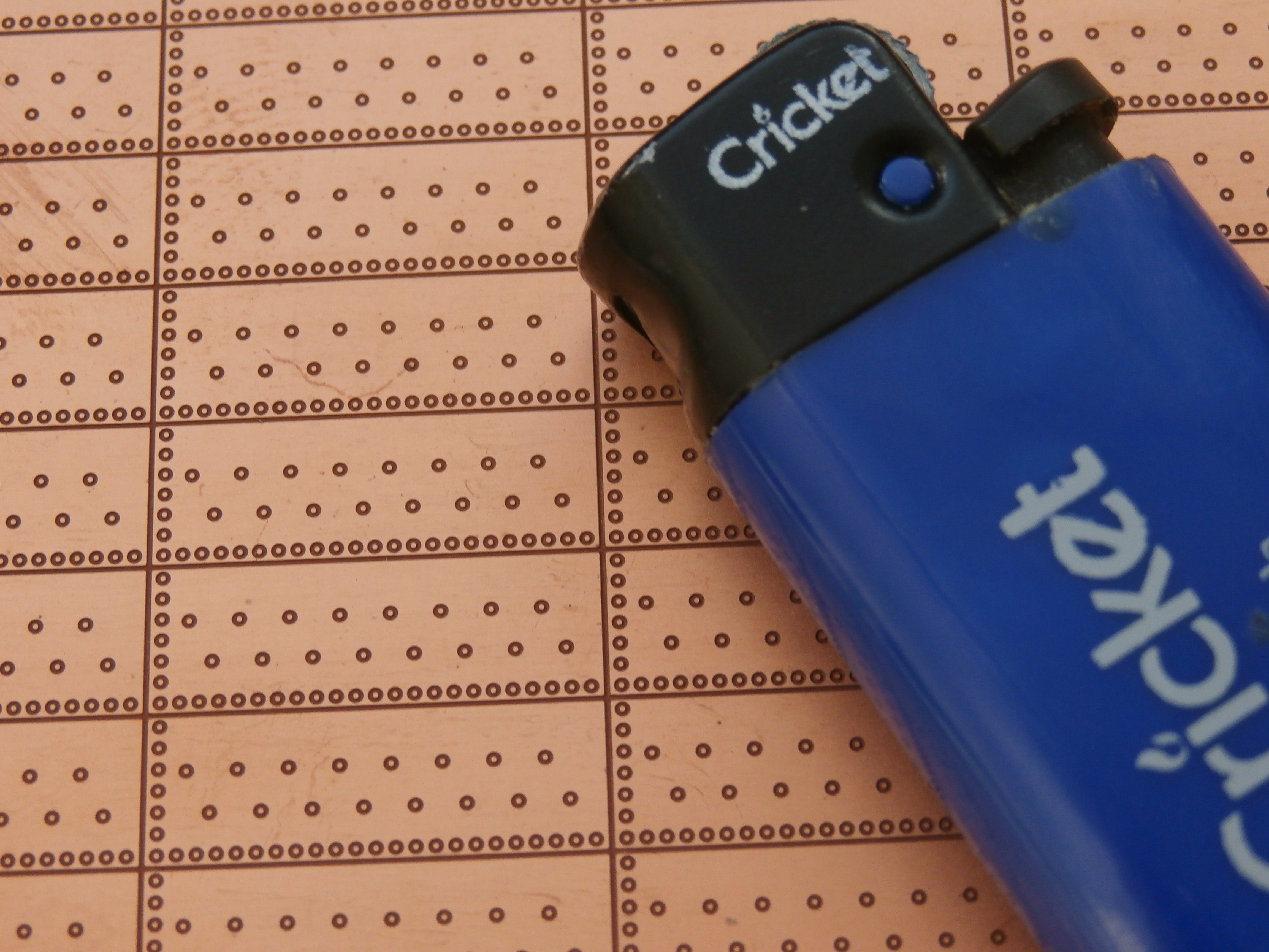

Доброго здравия Вам! хочу услышать ваше мнение, и так:
Модель Сантисима Тринидад
имеется три листа тонкой меди, все же хочу попробовать нарезать листы на полоски по 10 мм (или больше) шириной и длинной 300-500 мм, с помощью инструмента для теснения сделать на полосках имитацию заклепок и обшить данными полосками корпус корабля ниже ватерлинии. так вот стоит или нет и будут ли отверстия после теснения если да то нужно ли в них ( в отверстия) забивать гвоздики и какие?
Сообщение керва » 30 мар 2022, 11:14
Plumbum писал(а): 30 мар 2022, 00:46 Доброго здравия Вам! хочу услышать ваше мнение
Здравствуйте Александр Вячеславович!
Спасибо за вопрос. Должен сознаться в оформлении модели медью ниже ватерлинии я слаб. У меня был единственный случай когда -то в строительстве модели брига "Меркурий" из коробки(КИТ) итальянской фирмы Амати. Там листочки меди для модели шли в комплекте с остальным материалом строительства. Размеры листочка: 18 Х 6 мм Масштаб "Меркурия" 1 : 64. Но я справился с этой задачей.Вы пишите о трех листах тонкой меди. Каковы по толщине они? Ведь даже очень тонкие - это в итоге будет очень грубо! Здесь разговор должен идти не о листовой меди , а медной фольге. Итальянцы пускают на эту цель 0,08мм. В настоящее время судомоделисты часто используют Ленту самоклеющуюся в рулонах по 33 метра толщиной всего 0,032 мм! !https://www.shipmodeling.ru/shop/model_ ... T1710-532/ Одна из сторон ленты покрыта специальным составом - типа скоча.
Но как поведет себя эта лента в будущем - ни кто не знает. А модель должна жить долго.Торгаши и производители всучили и забыли о нуждах покупателя! Дальнейшее их не волнует.Возможно при высокой летней температурой скоч просто облезет или даст на корпусе модели грязные подтеки?!
Основные проблемы ожидающие вас: 1. Размеры листов обшивки. Судостроители в прошлые века для обшивки использовали стандартные листы меди. На просторах интернета курсируют т, н. Штаты ВМФ. Это таблицы в которых указаны эти листы, нужно будет вам пересчитать с дюймов, футов на метры и затем на ваш масштаб модели. 2. Медь металл активный. При наклейке нужно продумать систему обезжиривания как корпуса, так меди, иначе со временем листочки начнут осыпаться. Человеческие руки оставляют пото-жировые следы, а значит придется работать в перчатках. Листочки я приклеивал секундным клеем. Но наклеивают и термо клеем. Секундный клей довольно ядовит. Производители предлагают работать на сквозняке. Термо клей грозит ожогом. При под"еме и опускании модели на стол или на полку берясь за корпус модели обязательно хватаешься за эту металлическую обшивку. Если же руки не защищены материалом то через день - два начинают на корпусе проявляться безобразные черные пятна.Все это нужно учитывать.
Положительная сторона: Ваша модель большая, даже гигантская. Значит оклеивать её будет проще, чем маленькую. Насчет гвоздей я умолкаю. Только клей! Ну и главное, российская поговорка, что мол если очень хочется - значит Можно! Подумайте, перед тем как браться!
Знаете у гусаров была пословица: Кто не рискует - тот не пьёт Шампанское! Удачи вам в вашем творчестве!

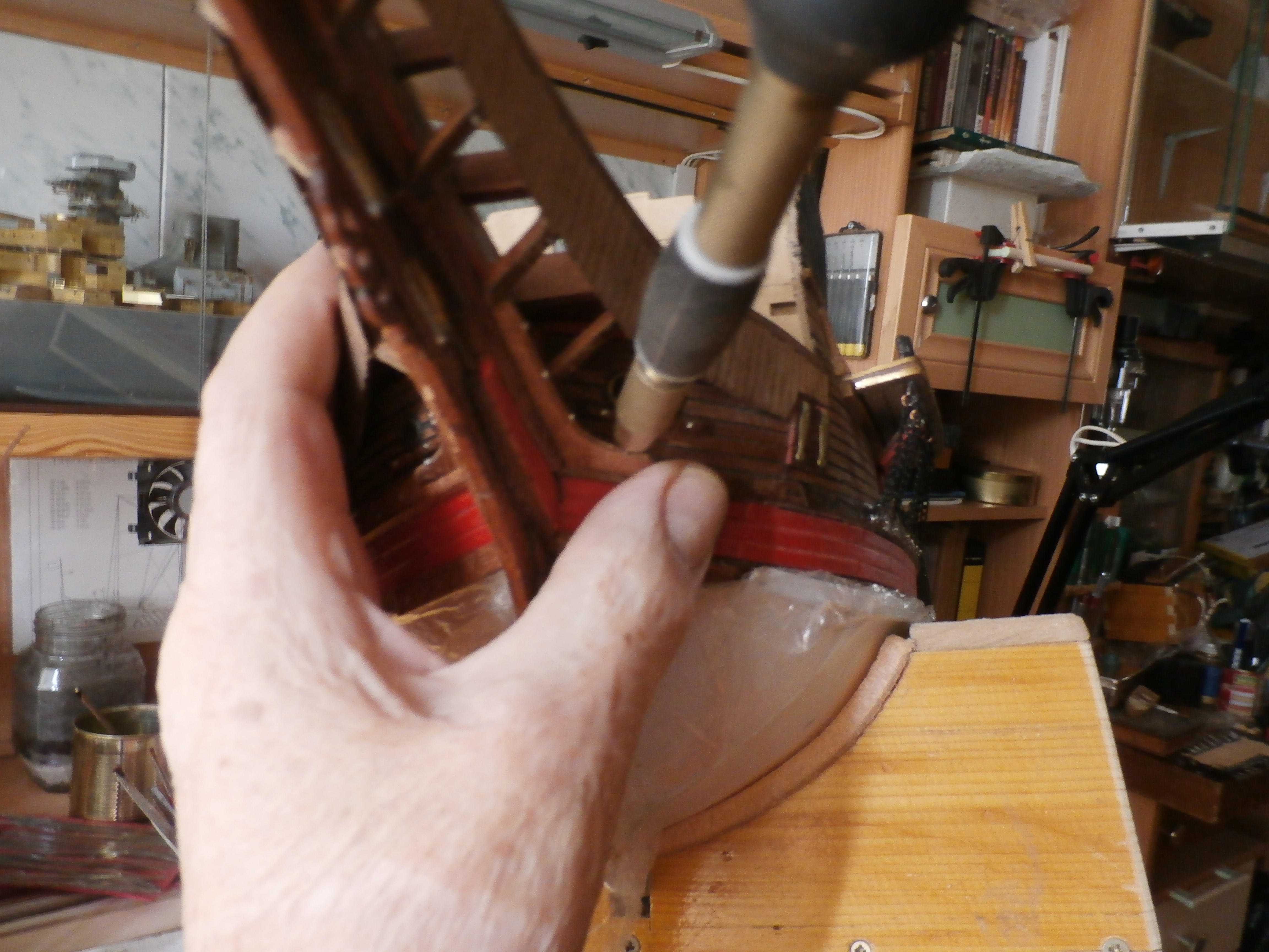

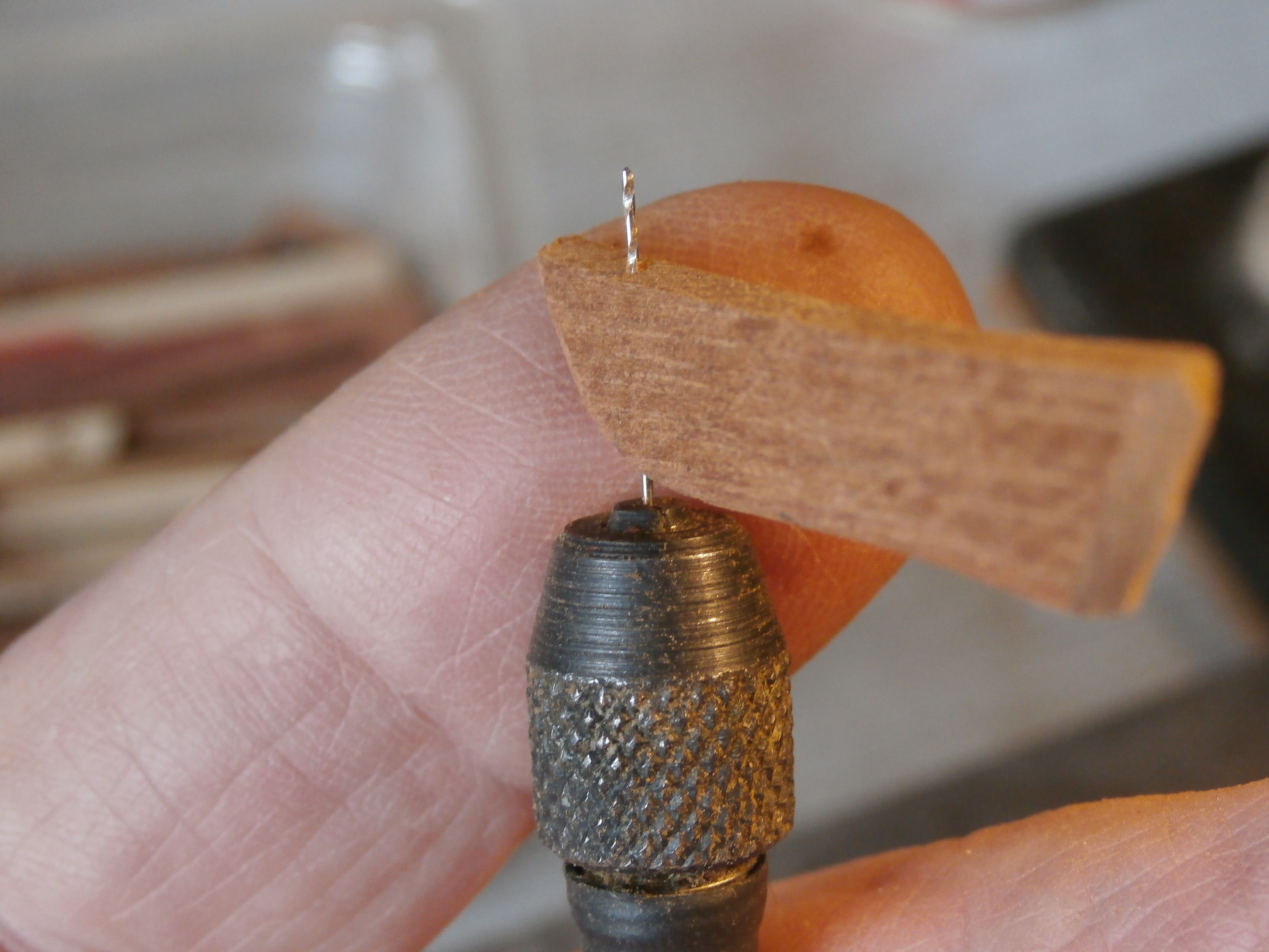

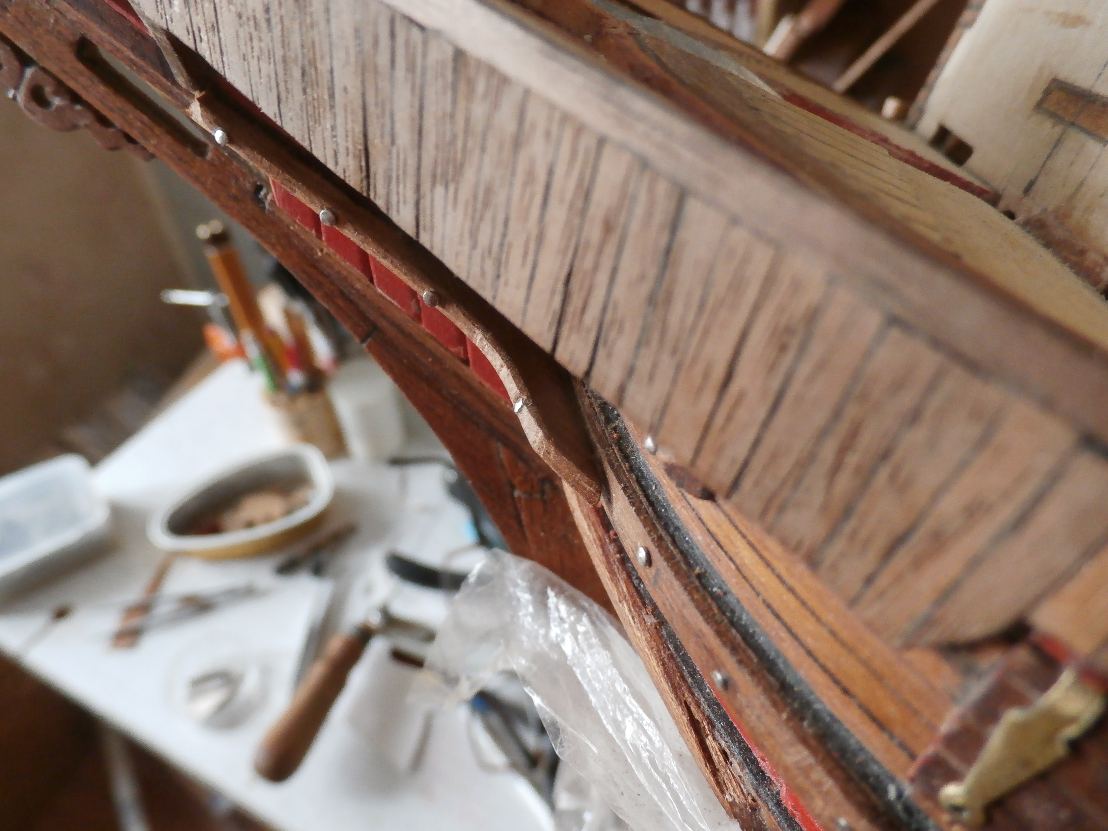

Здравствуйте уважаемые колеги - товарищи судомоделисты!
Здравствуйте и просто прохожие заглянувшие сюда на "огонёк"!

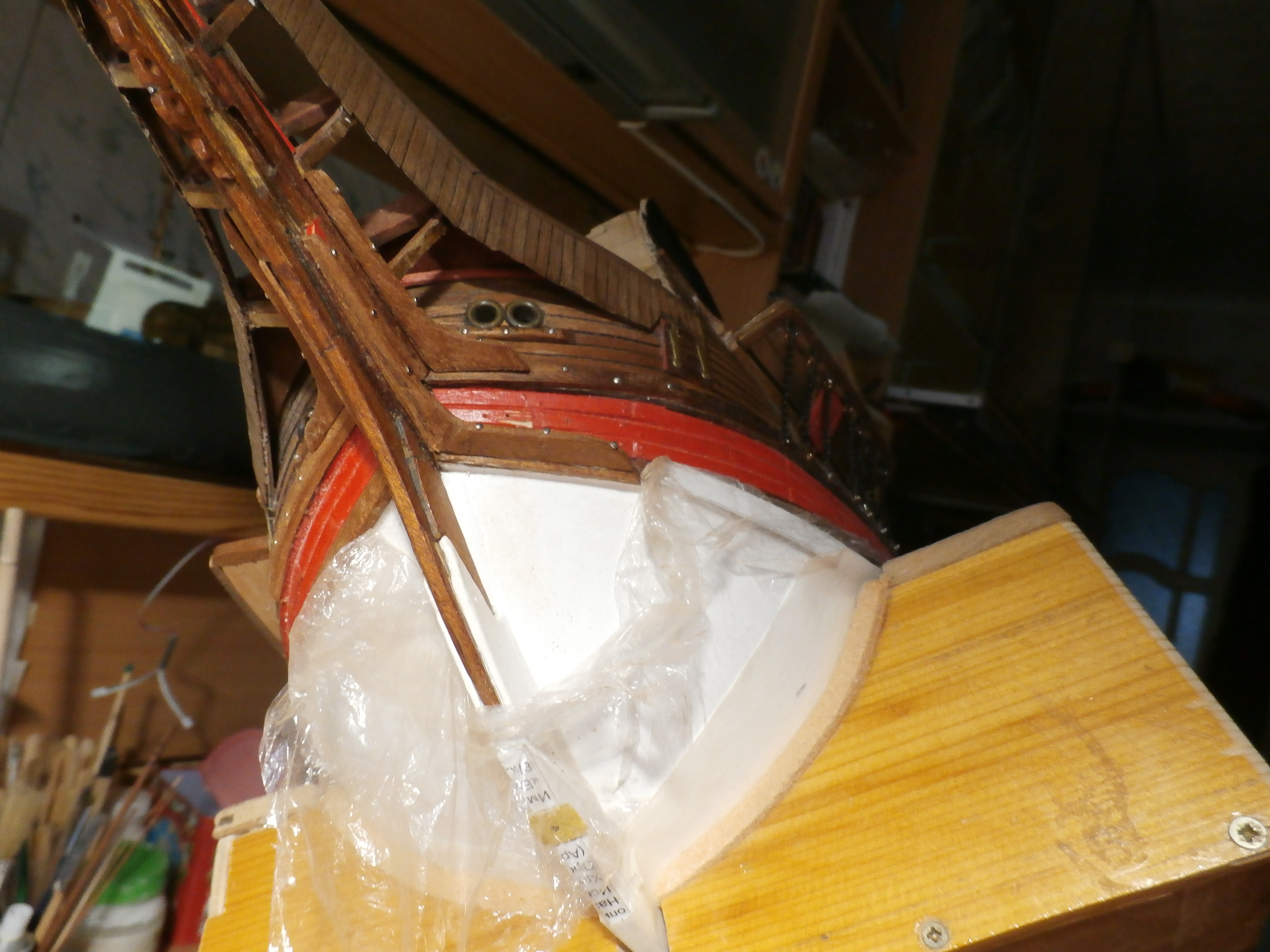

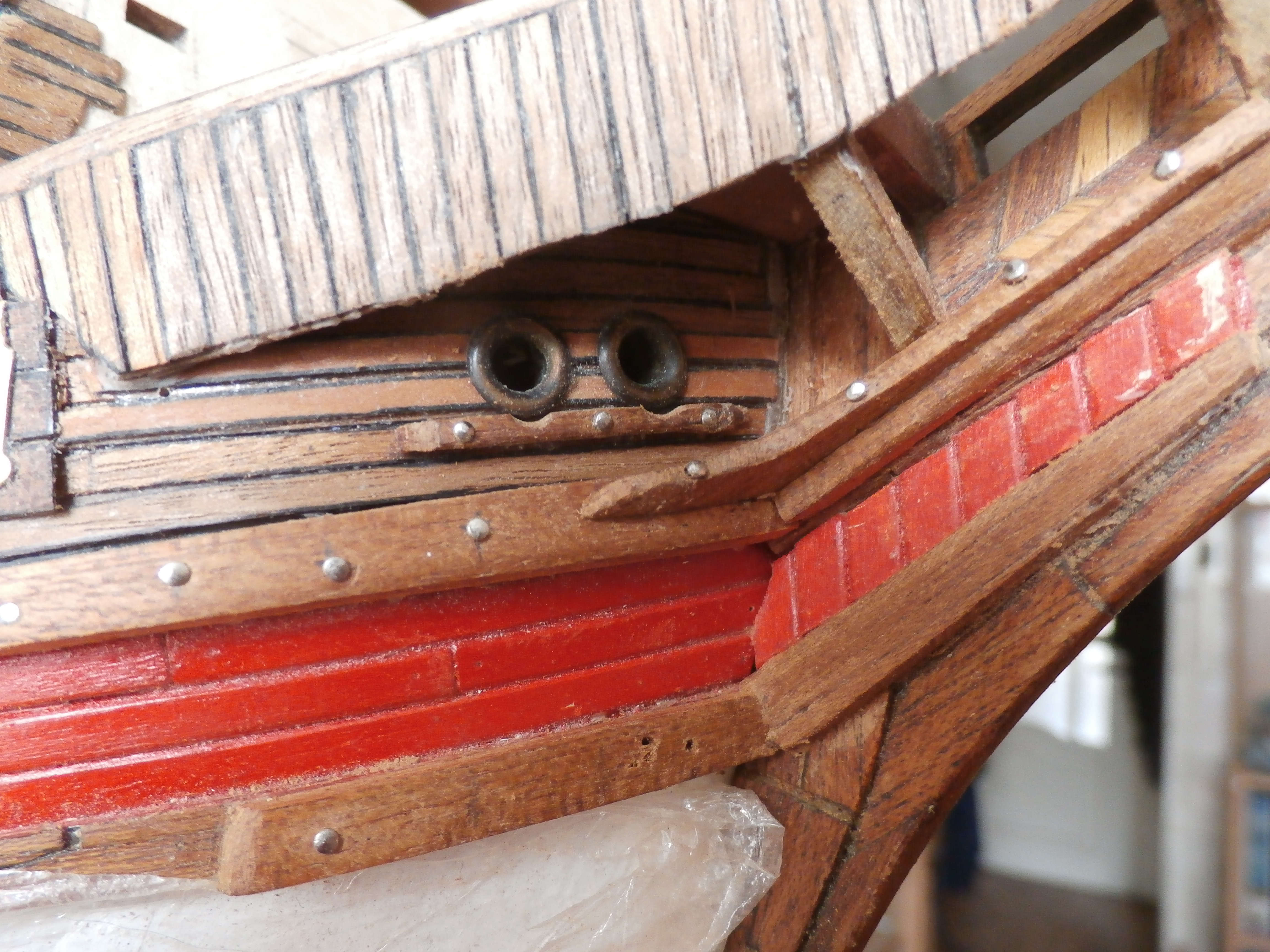

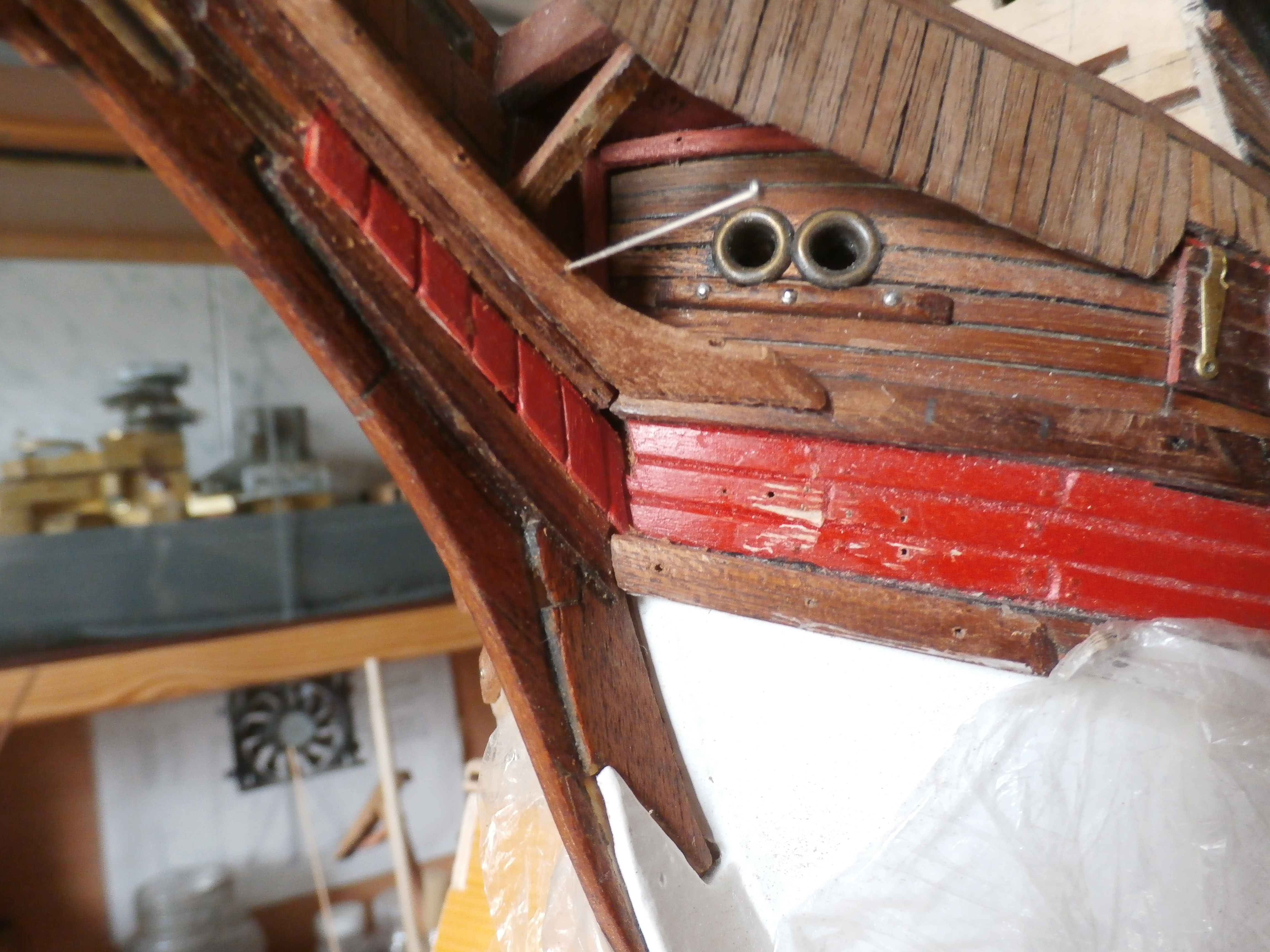

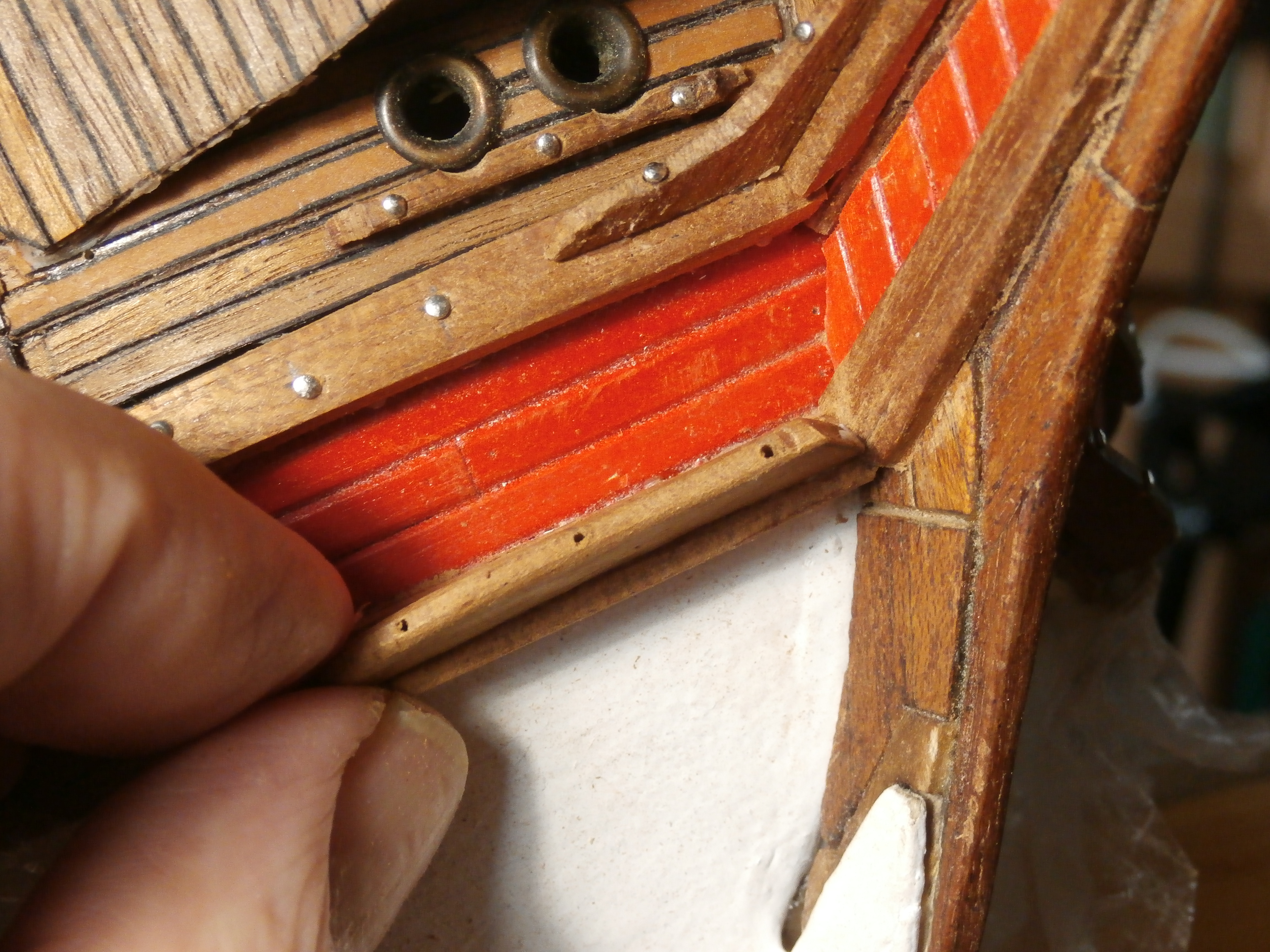

Верфь на моём рабочем столе продолжает свою работу. Ведем строительство английского парусного линейного корабля "Повелитель морей". Монтаж верхней части княвдигеда, вместе с гальюнной площадкой к корпусу модели корабля. В прошлом посте я описывал установку двух книц правого и левого борта корабля на уровне верхнего бархоута корабля. Сейчас же приступил к установке двух чикс по бортам на нижнем бархоуте модели. Монтаж чикс гальюнной площадки и кневдигеда в проекте ДеА не предусмотрены. Разработчики модели не захотели заморачиваться с дополнительными работами над моделью.
Сообщение керва » 30 мар 2022, 18:04
Продолжение.
Удачи всем! Мирного неба! И конечно Здоровья!

Доброго Вам здравия, Сергей Николаевич! Спасибо, что не прошли мимо возможно глупого вопроса! листы меди - это листы для изготовления печатных плат, толщину не знаю но они тонкие. Приложив не большое усилие они рвутся.
я все же попробую... не получится, будем исправлять и готовить к покраска

Что Вы, это совсем даже не глупый вопрос! От принятого решения будет зависит дальнейшая судьба вашего корабля, тем паче если он у вас первый! Трудно и долго строить свою модель, но во много сложнее исправлять свои ошибки!
Я думаю ДеАгостини предложит вам вернее всего строительство Святейшей Троицы по классической схеме. То есть корпус корабля ниже ватерлинии будет покрыт планками сапеле. Поверьте, если всё сделать правильно , то под лаком или декоративным маслом корпус будет смотреться достойно. В журнале покажут вам на фото как правильно укладывать планки чистовой обшивки корпуса модели. Я вам посылаю фото своей модели "12 Апостолов". борта и днища корабля которых я покрыл нарезанными из 5 мм планок все того же сапеле. Листочки обшивки у меня получились 14 мм Х 5 мм Х 0,6 мм. Это конечно самодеятельность, но я горжусь ей. Мне она очень нравится. При вечернем освещении получается полная иллюзия старинной темной от времени меди...
Вы главный судостроитель своей модели и конечно только вам решать судьбу её...
P.S. Обычно на фольгированный гетинакс производители пускают 0,3 мм фольгу с небольшими допусками + или -. Удачи Вам.
