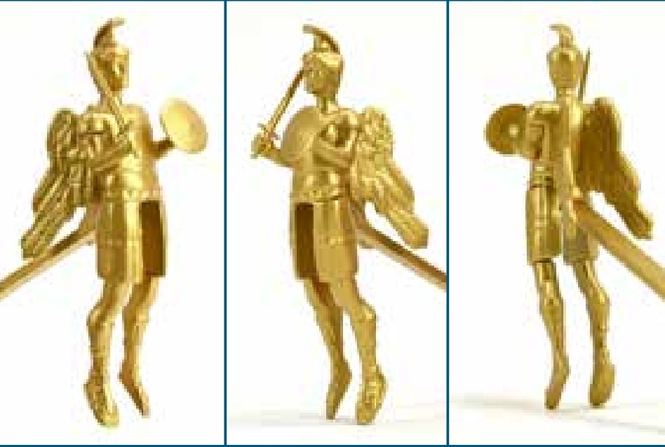

Толщина килевой рамки 3мм, подскажите, пожалуйста, а какой толщины будет княвдигед?
Михаил
Консультант по сборке
Сообщения: 551
Поблагодарили: 177 раз
Сообщение Михаил » 06 июн 2022, 00:35
Μιχαήλ Γ.Σ.(InTempo) писал(а): ↑06 июн 2022, 00:17 Толщина килевой рамки 3мм, подскажите, пожалуйста, а какой толщины будет княвдигед?
Не знаю, я этих деталей еще не получил. Но думаю, княвдигед будет такой же толщины плюс толщина планок,которыми он будет обшиваться. Ели хотите, могу этот момент уточнить у производителя.

Сообщения: 858
Сообщение Μιχαήλ Γ.Σ. » 06 июн 2022, 12:01
Михаил писал(а): ↑06 июн 2022, 00:35
Μιχαήλ Γ.Σ.(InTempo) писал(а): ↑06 июн 2022, 00:17 ... какой толщины будет княвдигед?
... Если хотите, могу этот момент уточнить у производителя.
Если это Вас не затруднит, буду очень признателен!
После того как увидел носовую фигуру нашей модели стало интересно, а какой толщины княвдигед? Если более точно, то меня интересует расстояние между ног носовой фигуры 🙂

Сообщение Михаил » 08 июн 2022, 18:14
Завод указал толщину 3 мм.
Сообщения: 858
Сообщение Μιχαήλ Γ.Σ. » 08 июн 2022, 21:26
Михаил писал(а): ↑08 июн 2022, 18:14
То есть другими словами, княвдигед будет из такой же фанеры, что и силовой набор модели, это ужос! 😱 ...
Вам, Михаил, спасибо за
помощь!
Vad1
Сообщения: 250
Благодарил (а): 623 раза
Поблагодарили: 63 раза
Сообщение Vad1 » 10 июн 2022, 12:49
Фанера + две толщины планок обшивки.
