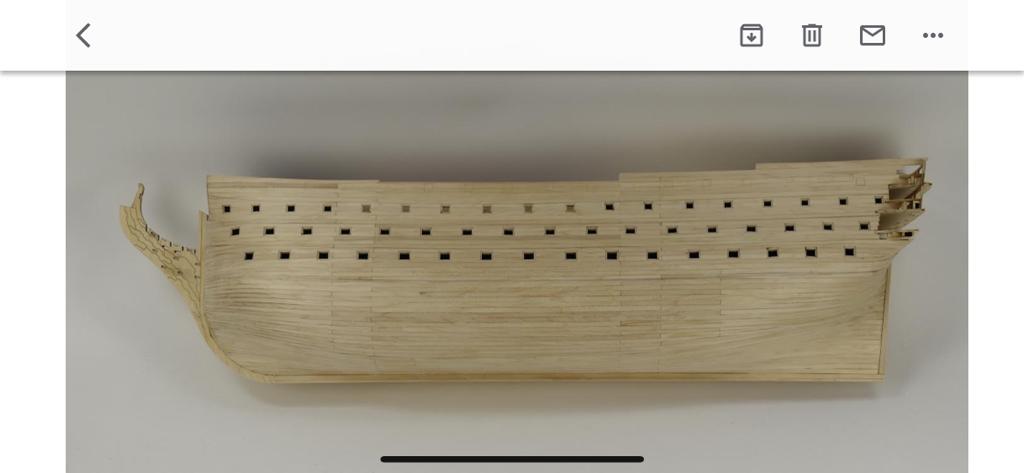

Михаил писал(а): ↑20 июн 2022, 12:50 ... Пришло разъяснение с фабрики по поводу обшивки, выкладываю дословный текст:
"Model has one layer planking, then it has a second planking in the reinforced hull areas, as it was the real ship, and optional copper sheathing under the waterline."
Это тот случай когда ответ рождает новые вопросы...
Правильно ли я понял, что упомянутая вторая обшивка в "усиленных частях корпуса", это речь про бархоуты?
Если так, то это может создать некоторую сложность для тех, кто делает свою модель впервые, потому как нужно помнить, что все недостатки при первой (она же единственная) обшивке будут на лицо, как говорится.
Ну, что ж... предупреждён, значит вооружён! 😎

Μιχαήλ Γ.Σ.(InTempo) писал(а): ↑20 июн 2022, 15:23 Это тот случай когда ответ рождает новые вопросы...
Я именно так и понял - имеются в виду бархоуты.
Μιχαήλ Γ.Σ.(InTempo) писал(а): ↑15 июн 2022, 14:42 Вопрос к Михаилу Бурову.
Подскажите, пожалуйста, сколько слоёв обшивки будет в нашей модели?
Добрый день! Пришло разъяснение с фабрики по поводу обшивки, выкладываю дословный текст:
Заодно уточнили количество шлюпок: "Model will have four boats, two of them placed inside and two of them hanging from the sides of the ship."

Олег Олегович Володькин писал(а): ↑20 июн 2022, 16:18 PS Возникает вопрос... При двойной обшивке, княвдигед и киль обычно из фанеры, а потом обшиваются чем то более благородным. Из чего они будут у нас? Из обычной фанеры, которую Вы предложите покрасить?
Ответ фабрики: "The stem, keel and stern post are covered in both sides with lasercut parts and 1.5 mm strips for a total thickness of 6 mm."

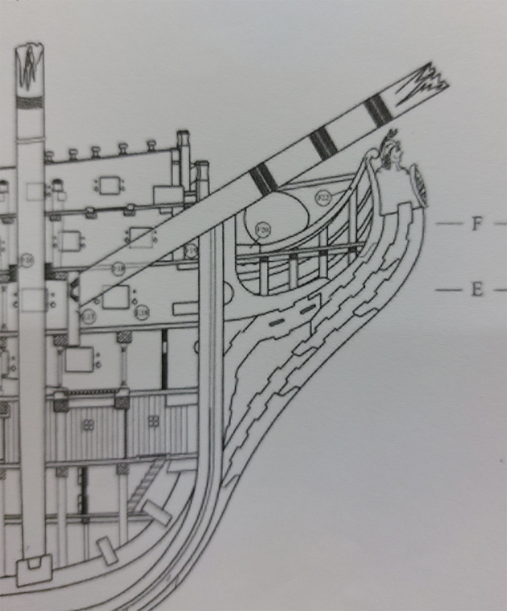

Μιχαήλ Γ.Σ.(InTempo) писал(а): ↑24 июн 2022, 17:31 Хотелось бы уточнить:
1. Откуда такая странная раскладка носовой части модели? Поясню...
Ясно, что не из одной штуки дерева делали такие массивные детали на настоящем корабле, тут идёт имитация, но почему всё в шипах "ласточкин хвост"?
2. Будут ли на уровне забортного трапа парадные порталы?
По некоторым источникам к 1805 году на "Тринидад" такие имелись.
3. Будут ли в фальшбортах предусмотрены дву- и одношкивные блоки, галс-клампы и/или что-то похожее для проводки бегучего такелажа?
По первому вопросу фабрика ответила дословно следующее:
"1. I suppose you’re talking about the stem structure / composition shown in the picture I sent in the bow area. That is taken from the drawings included in the Spanish book we have about Santisima Trinidad, please take a look at attached picture of the drawing included in the book. We added in the model lasercut plywood parts with engraved lines to add thickness to the stem in that area, trying to replicate the different parts that composed the stem."
Ниже прикрепляю рисунок, на который ссылается фабрика.
Ответ на третий вопрос:
"3. Yes, rigging in the model will be as accurate as possible, according to the information we have available."
По второму вопросу пока ясности нет, как появится информация, сразу выложу.Но судя по бумажным шаблонам портов, никаких парадных порталов не предусмотрено.

Александр Николаевич Борисов писал(а): ↑23 июн 2022, 15:27 Добрый день
Вопрос к Михаилу:
Что то я совсем запутался, особенно после ответов с фабрики, так какая же всетаки обшивка корпуса будет, можешь как то все в кучу сложить? И дать точный ответ?
Добрый день.
Обшивка будет однослойная. Вторым слоем в определенных местах будут устанавливаться бархоуты. Княвдигед, киль и ахтерштевень будут из фанеры толщиной 3 мм. Княвдигед будет обшиваться с обеих сторон фанерными панелями, на которых лазером будут сымитированы контуры деревянных деталей. Киль и ахтерштевень будут обшиваться планками. Итоговая толщина княвдигеда, киля и ахтерштевня будет 6 мм.

Михаил писал(а): ↑29 июн 2022, 22:45
1...
2...
3...
Добрый день!..

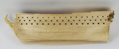

Михаил писал(а): ↑29 июн 2022, 22:58 Итоговая толщина княвдигеда, киля и ахтерштевня будет 6 мм.
Большое спасибо. Если можно, уточните пожалуйста, сужение ккнявдигедя к носу будет предусмотрено?

Μιχαήλ Γ.Σ.(InTempo) писал(а): ↑30 июн 2022, 18:09Но я позволю себе всё же усомнится в том, что эти детали, будь они даже таким образом скреплены, были так нарочито видны, как нам это предлагают Разработчики.
Так нарочито они видны по двум причинам:
1. На том фото, княвдигед - единственный элемент, привлекающий внимание своей детализацией.
2. Контраст прожига и светлой фанеры.
Как понимаете, и то, и другое - временно. На готовой модели краска или морилка уберёт контраст, появятся множество других деталей, за которые можно зацепиться взглядом.
Как бы ещё процарапать швы желание не появилось. :)
По-хорошему, штуки нужно бы выполнять каждую отдельно, да ещё и разной толщины.
