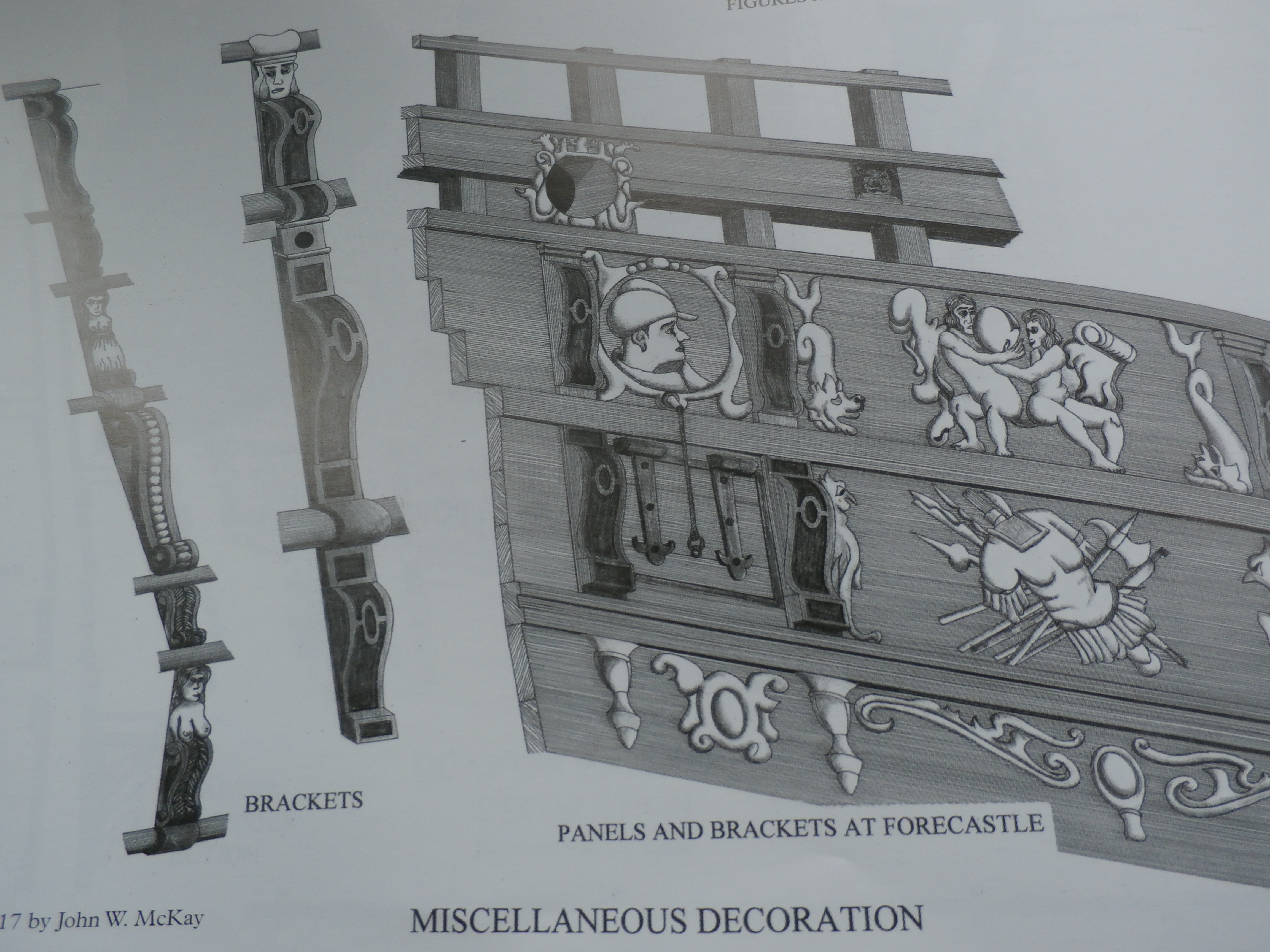

Добрый день уважаемые моделисты ! Дошёл до декора . Пробую сделать несколько вариантов .
Re: Повелитель морей от ostwest17
Сообщение керва » 11 июл 2022, 14:06
Astronom писал(а): ↑10 июл 2022, 13:33 Добрый день уважаемые моделисты ! Дошёл до декора . Пробую сделать несколько вариантов .
Здравствуйте Олег!
Очень рад нашей новой встречей.
Для меня ваша тема очень актуальная. Я то же сейчас нахожусь в поисках, по оформлению бортов своей модели элементами декора. Пока что похвастаться чем то конкретно не могу. Но вариант предлагаемый разработчиками проекта ДеА из журнала меня не совсем устраивает. За основу пока я взял фотографию из постера, тем которым одарили подписчиков патворка ДеА . Удачи Вам и новых интересных идей!

керва писал(а): ↑11 июл 2022, 14:06
Здравствуйте Олег!
Добрый день ,Сергей Николаевич ! Я решил придерживаться изготовления декора с этих рисунков ! Результат позже выложу ,как получается !

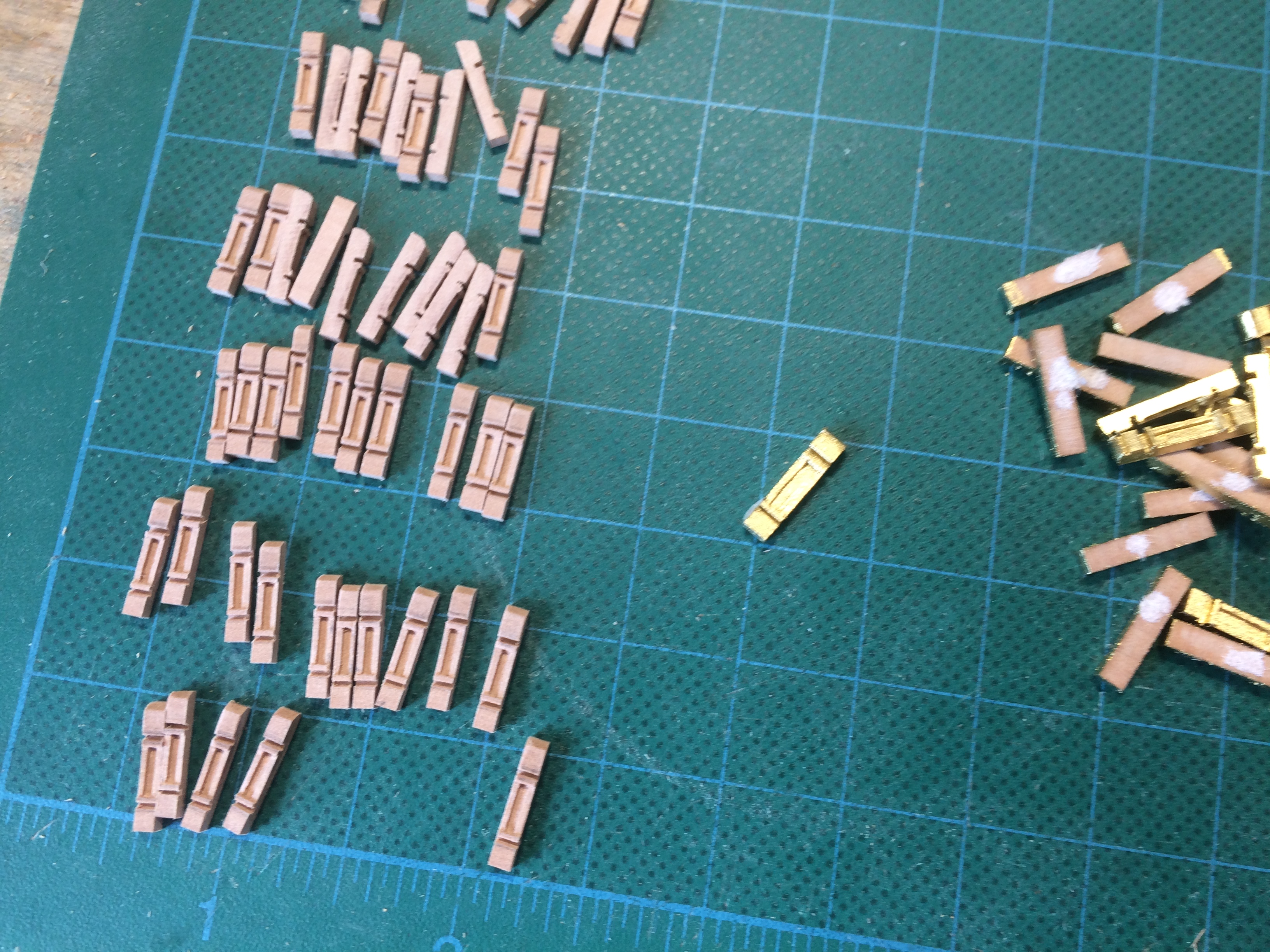

Поблагодарили: 86 раз
Сообщение Олег Валентинович » 11 июл 2022, 20:52
Пробный

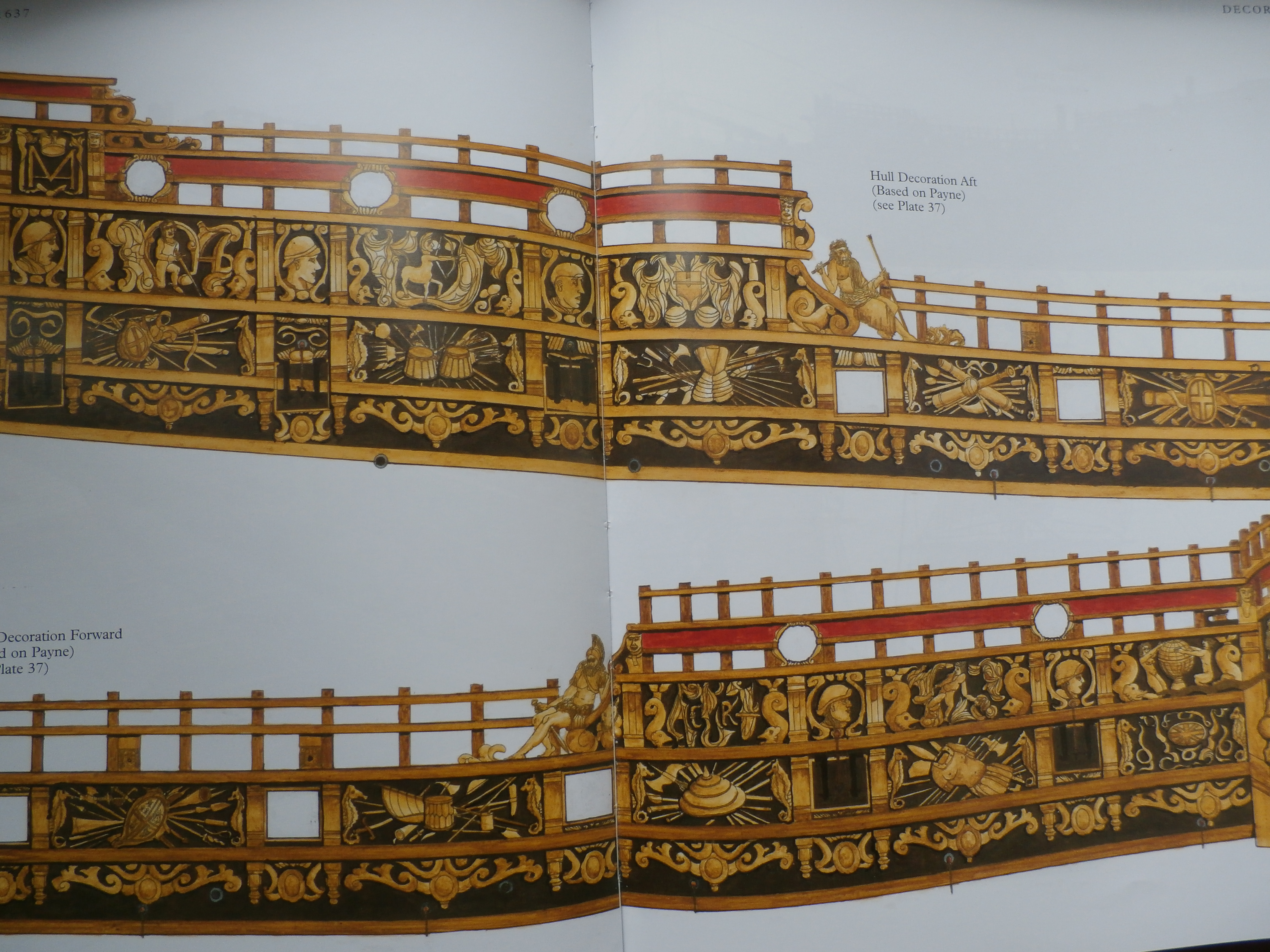

Сообщение керва » 12 июл 2022, 10:45
Astronom писал(а): ↑11 июл 2022, 16:27 Дошёл до декора . Пробую сделать несколько вариантов .
Спасибо Олег!
Поверьте - очень интересно! Буду конечно с интересом дожидаться успешного окончания этой темы.
А пока даю несколько вариантов оформления декором нашего корабля. Надеюсь что,что то полезного найдете для себя. Это из той же книги, о которой я писал в предыдущем посту.
Сообщение керва » 12 июл 2022, 10:56
Продолжение.
Сообщение керва » 12 июл 2022, 11:05
Продолжение

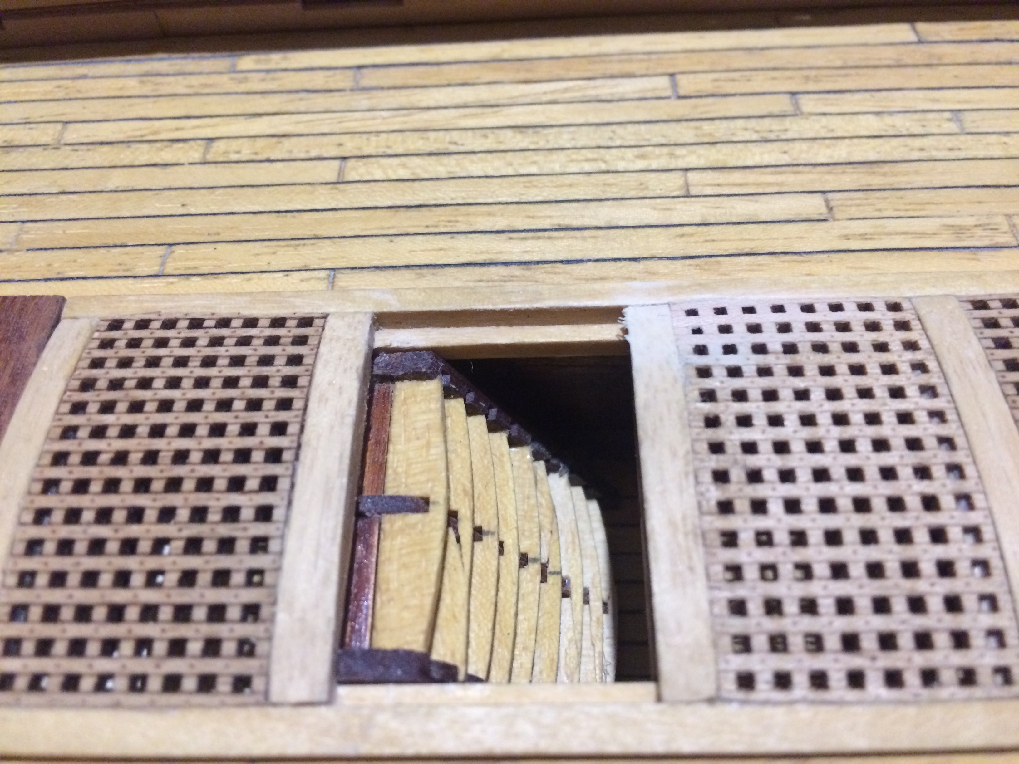

Сообщение керва » 12 июл 2022, 11:29
Олег извините меня пожалуйста, но в ваших фото я нашел одну ошибку. Это в монтаже деталей лафета арт порта в силовой конструкции борта корабля. Две горизонтальные детали лафета арт.порта вставлялись в распор между шпангоутами силовой конструкции корпуса корабля , а вертикальные детали этого лафета вставлялись уже между горизонтальными в тот же распор. Это давало жесткость всей конструкции лафета порта. Позволяло выдержать безнаказанно множество выстрелов пушки через амбразуру этого порта.
Эта ошибка для нас начинающих, я думаю вполне безобидна, но при начинании следующего проекта учтите пожалуйста...
Сообщение Олег Валентинович » 12 июл 2022, 12:35
Сергей Николаевич , Спасибо ! К сожалению есть ошибка !((( Буду переделывать ! За одно и материал другой применю ,розовый граб ! После покрытия маслом от будет потемнеет ! Спасибо,Сергей Николаевич ,дай Бог Вам здоровья !!!!
