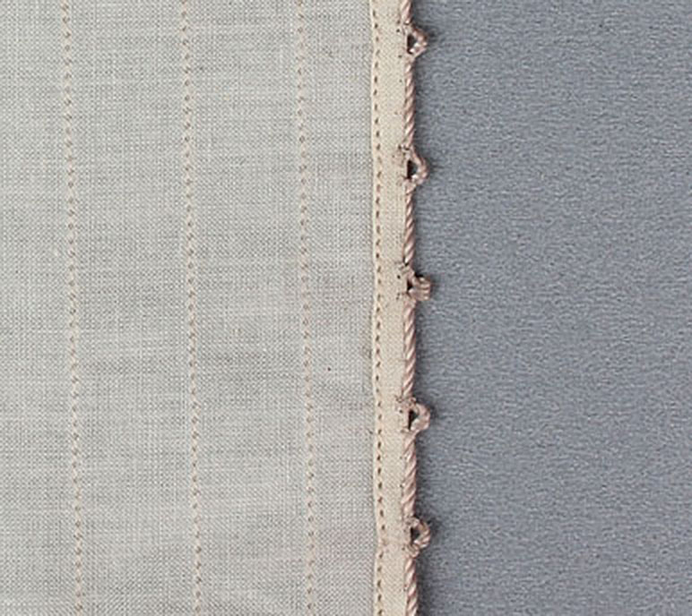

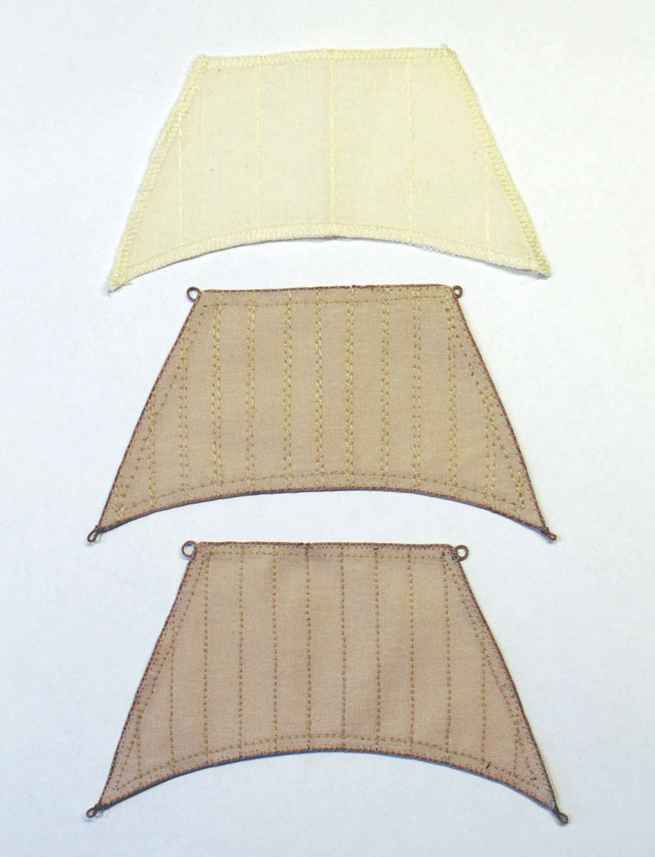

Добрался до парусов. Много читал, смотрел как кто делает, спасибо коллегам за ссылки. Мне лично нравятся паруса Ждана, но наибольшее влияние оказали паруса Олега Серегина с шипмоделинга. С клеем связываться не стал, машинка и нитки наше всё :)
Тренировочной кошкой для отработки технологии стал фор-брамсель, размер паруса средний.
Вычертил сначала парус на бумаге, от журнального размера ушел в сторону уменьшения верхней шкаторины. По журналу остается свободная часть нока рея 4 мм, сделал побольше 7-8 мм. Начали с женой строчки делать - сгорела педаль у машинке, ей больше 30 лет! Впаял новый конденсатор, работает. Первый вариант так себе вышел, двойная строчка не то, стежки длинные.
Нашли где длина стежка регулируется, второй вариант вышел лучше. Лик-трос пришил ниткой. Иголок надо тоненьких и побольше, одну я сломал продевая нить в шкотовом угле, где ткань в несколько слоев.
Лик-трос и нитки красил сам морилкой, изначально они белые.
Фотографии к сожалению не точно передают цвет паруса. На самом деле и парус и лик-трос очень светлого оттенка.
Парус из журнала, первый блин и итоговый вариант

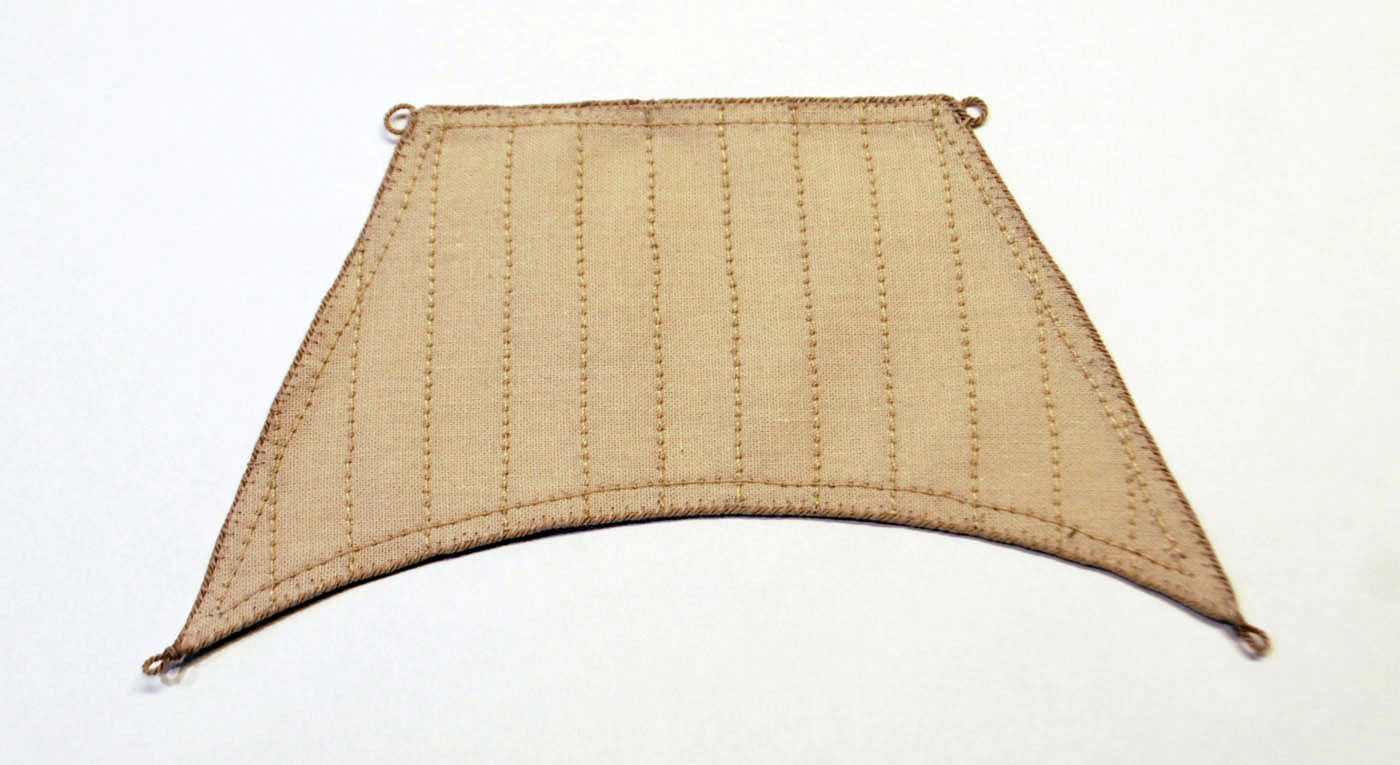

Сообщение Sniper » 20 июл 2022, 19:17
Вот и нижний фок с имитацией бонета сделан. Многие делают риф-банты, но для Повелителя правильней изобразить бонет. Вообще постараюсь сделать парусное вооружение близко к гравюре Пейна, на ней показано характерное сочетание поставленных и убранных парусов.
Возник вопрос с изгибом нижней шкаторины. Знатоки утверждают, что был или криволинейный изгиб или с закруглением по краям, а прямая шкаторина относится к раннему периоду. И вот 1630-е годы переломная точка после которой был изгиб. По изображениям тяжело определить, но я лично вижу прямую шкаторину, так и сделал.

Сообщение Μιχαήλ Γ.Σ. » 20 июл 2022, 19:44
У "Соверина" из коллекции Кригштейнов похоже что тоже прямой)

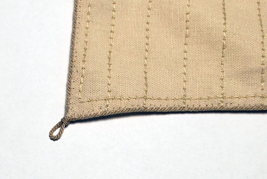

Сообщение Sniper » 23 июл 2022, 20:42
Заделка шкотовых углов паруса из ликтроса, все по учебнику Монфельда.

Шикарные паруса получились,у меня топорщина выходит. А место стыковки концов ликтроса друг с другом, можно фото покрупнее?
Сообщение Sniper » 25 июл 2022, 19:54
skodovod писал(а): ↑25 июл 2022, 06:49 место стыковки концов ликтроса друг с другом, можно фото покрупнее?
Ликтрос я использую довольно толстый и стыковать его внахлёст грубовато получается, от этого отказался. Сплеснивание концов - это наверное тоже не в нашем масштабе. Соединил концы ликтроса встык, каждый конец закреплен каплей цианакрилата и крепко пришит к полотнищу. Для стыка самое незаметное место, как мне показалось, на верхней шкаторине. Там еще реванты будут оттягивать на себя внимание.

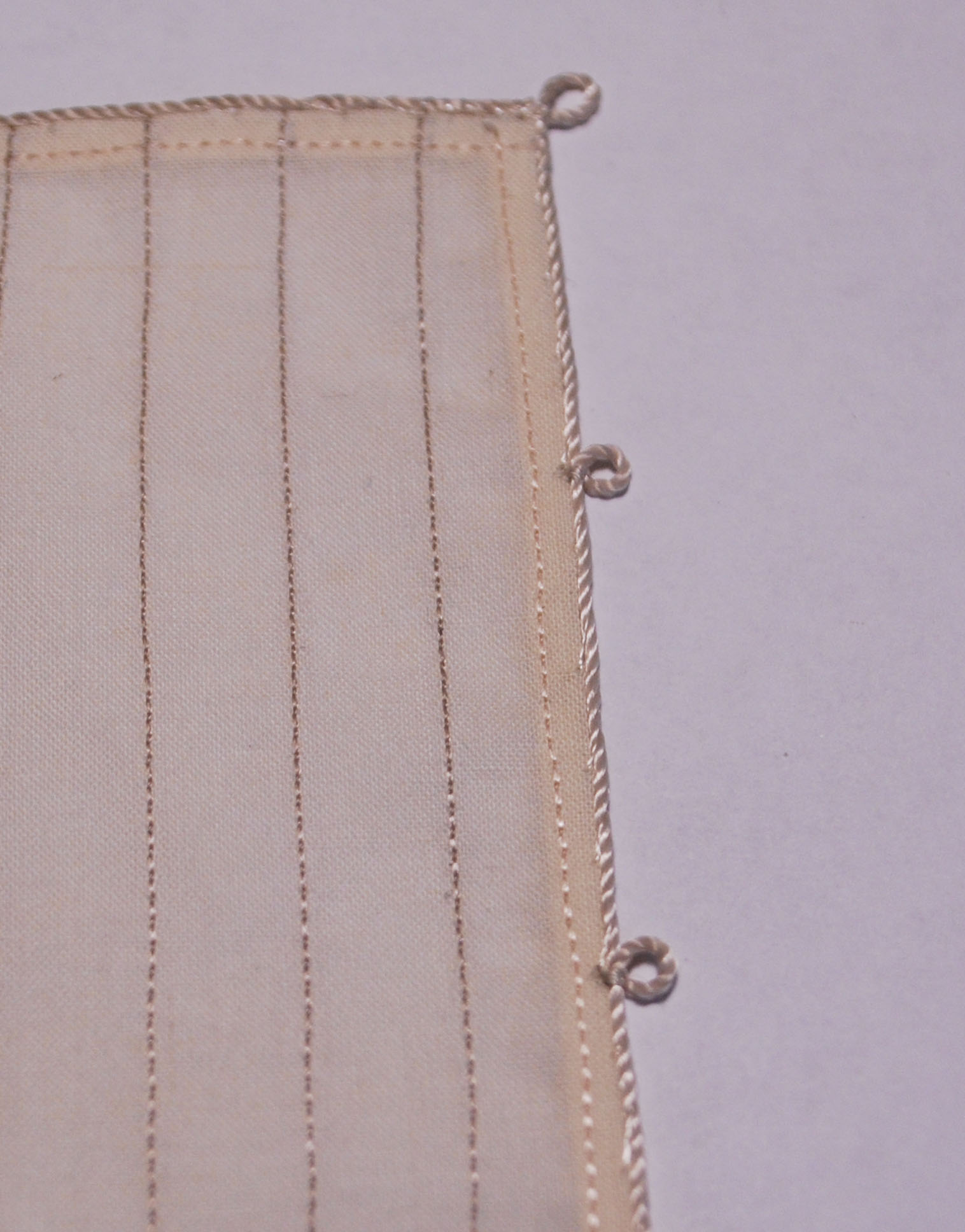

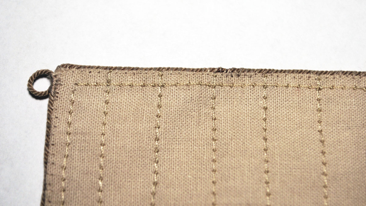

Сообщение Sniper » 11 сен 2022, 20:54
Сегодня поговорим о кренгельсах паруса. В проекте по журналу булини и соответственно кренгельсы для них не вообще предусмотрены. Изготовление "по настоящему", с вплесниванием в ликтрос для нашего масштаба выглядит нереальной задачей, остается имитация. Варианты исполнения кренгельсов на коммерческих парусах предполагают либо пришивание петли, либо полупетли, но в любом случае используется сам ликтрос. Это не совсем верно, ведь кренгельс был заметно тоньше. Остановился на варианте - проколоть отверстие и просто привязать узлом, фиксировать клеем.
Сообщение керва » 12 сен 2022, 11:38
Большое спасибо Роман!
Прекрасная работа, есть чему поучиться. Удачи Вам и новых творческих находок!

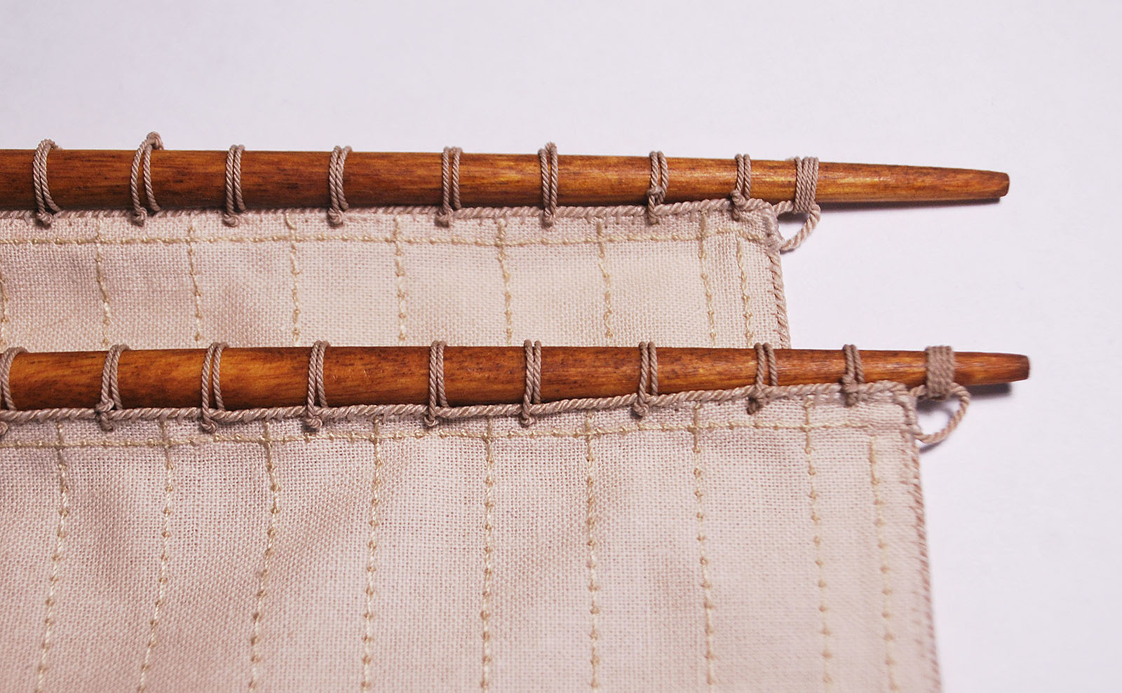

Сообщение Sniper » 13 сен 2022, 18:21

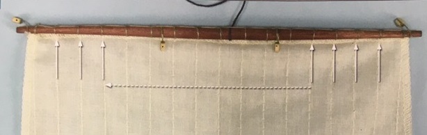

Крепление паруса к рею, которое показано в журнале и правильное и неправильное одновременно. Такой вариант привязки с помощью слаблиня действительно применялся, но только на латинских парусах. Поэтому на бизань-рее его правильно оставить. Но и здесь нужна коректировка - люверсы в парусе, ну а в нашем парусе просто отверстия, через которые пропускается нить, надо располагать в середине полотнища, а не по шву.
Прямые паруса следует вязать ревантами. Ноковые кренгельсы паруса фиксируются бензелем. На каждое полотнище в то время полагалось по два реванта, но в нашем некрупном масштабе, полагаю, лучше смотрится один. Ширина полотнища приближена к исторически 28 дюймам, подсмотрено у Андерсона. В нашем масштабе это 8.6 мм, я округлил до 10 мм между строчками.

Сообщение skodovod » 15 сен 2022, 07:46
Sniper писал(а): ↑13 сен 2022, 18:21 Крепление паруса к рею, которое показано в журнале и правильное и неправильное одновременно. Такой вариант привязки с помощью слаблиня действительно применялся, но только на латинских парусах. Поэтому на бизань-рее его правильно оставить. Но и здесь нужна коректировка - люверсы в парусе, ну а в нашем парусе просто отверстия, через которые пропускается нить, надо располагать в середине полотнища, а не по шву.
Красота у вас получается,у меня же какая я то пор....фия. Как не перешивал всё криво. Может на следующих моделях будет получше.

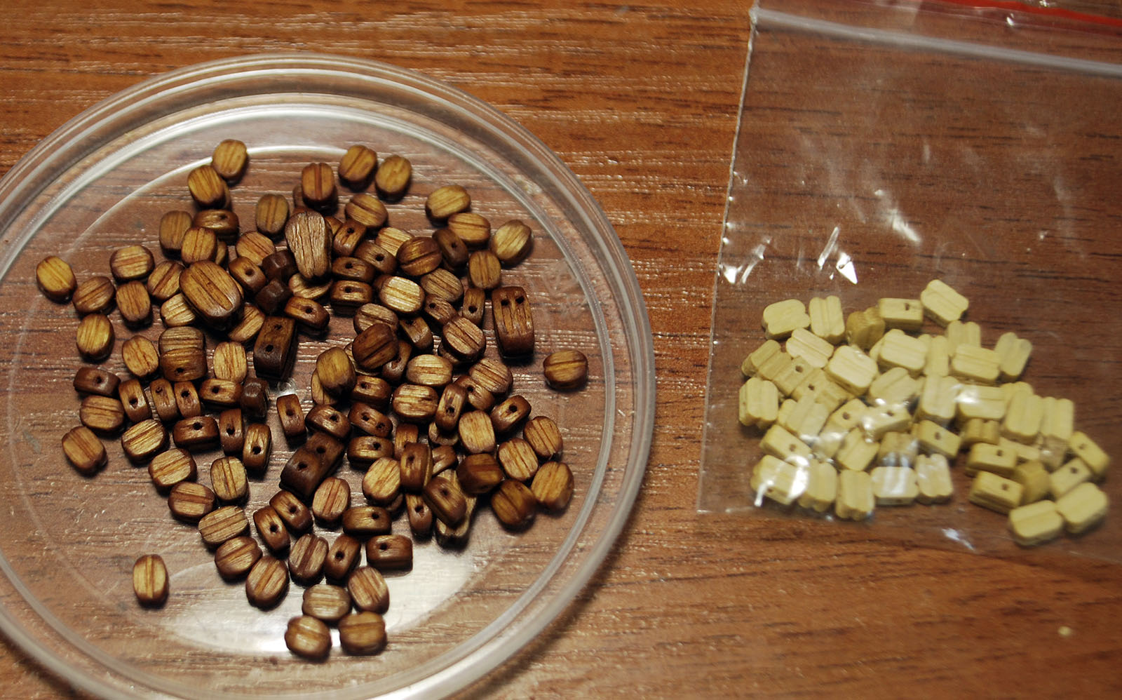

Сообщение Sniper » 18 сен 2022, 16:01

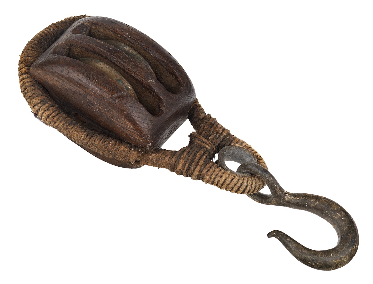

Поговорим о блоках. Можно конечно купить отличные готовые блоки, нужного размера, цвета и формы. Если есть оборудование, можно и самому нарезать. Но я пошел своим путем и решил использовать блоки из журнала произведенные Artensania Latina, которые после небольшой доработки не сильно уступают блокам из магазинов.
Первое, что бросается в глаза - это цвет. Блоки из светлой древесины не очень правдоподобны и странно, что в инструкции не предложено их затонировать морилкой. Второе - их форма подобная кирпичу, прекрасно подойдет на 18-19 век, например, для 12 Апостолов я не менять их угловатую форму. Для Повелителя требуются более округлые блоки, формой похожей на кофейное зерно. Здесь на форуме не один раз обсуждалась такая корректировка формы с помощью специального инструмента - галтовки. Я побоялся равномерно сточить блоки по всей поверхности и работал гравером и шкуркой вручную. Материал блоков прекрасно обрабатывается, не хрупкий. Дальше тонирование морилкой и покрытие в один слой маслом.

Сообщение skodovod » 19 сен 2022, 14:31
Sniper писал(а): ↑18 сен 2022, 16:01 Поговорим о блоках. Можно конечно купить отличные готовые блоки, нужного размера, цвета и формы. Если есть оборудование, можно и самому нарезать. Но я пошел своим путем и решил использовать блоки из журнала произведенные Artensania Latina, которые после небольшой доработки не сильно уступают блокам из магазинов.
Добрый день.Самое первое фото это то что получилось из журнальных блоков?
Сообщение Sniper » 19 сен 2022, 18:50
skodovod писал(а): ↑19 сен 2022, 14:31 Добрый день.Самое первое фото это то что получилось из журнальных блоков?
И Вам день добрый. То, что получилось после обработки, на фото рядом с исходными блоками из журнала. Остальные фото английских блоков из музея в Гринвиче.

Сообщение skodovod » 19 сен 2022, 21:03
Sniper писал(а): ↑19 сен 2022, 18:50
Сообщения: 317
Поблагодарили: 140 раз
Сообщение skodovod » 19 сен 2022, 21:04
skodovod писал(а): ↑19 сен 2022, 21:03
спасибо, понятно,но обрабатывать их не очень удобно вручную. Я делал заново из груши. Часть нарезал на фрезере остальное довел в ручную
