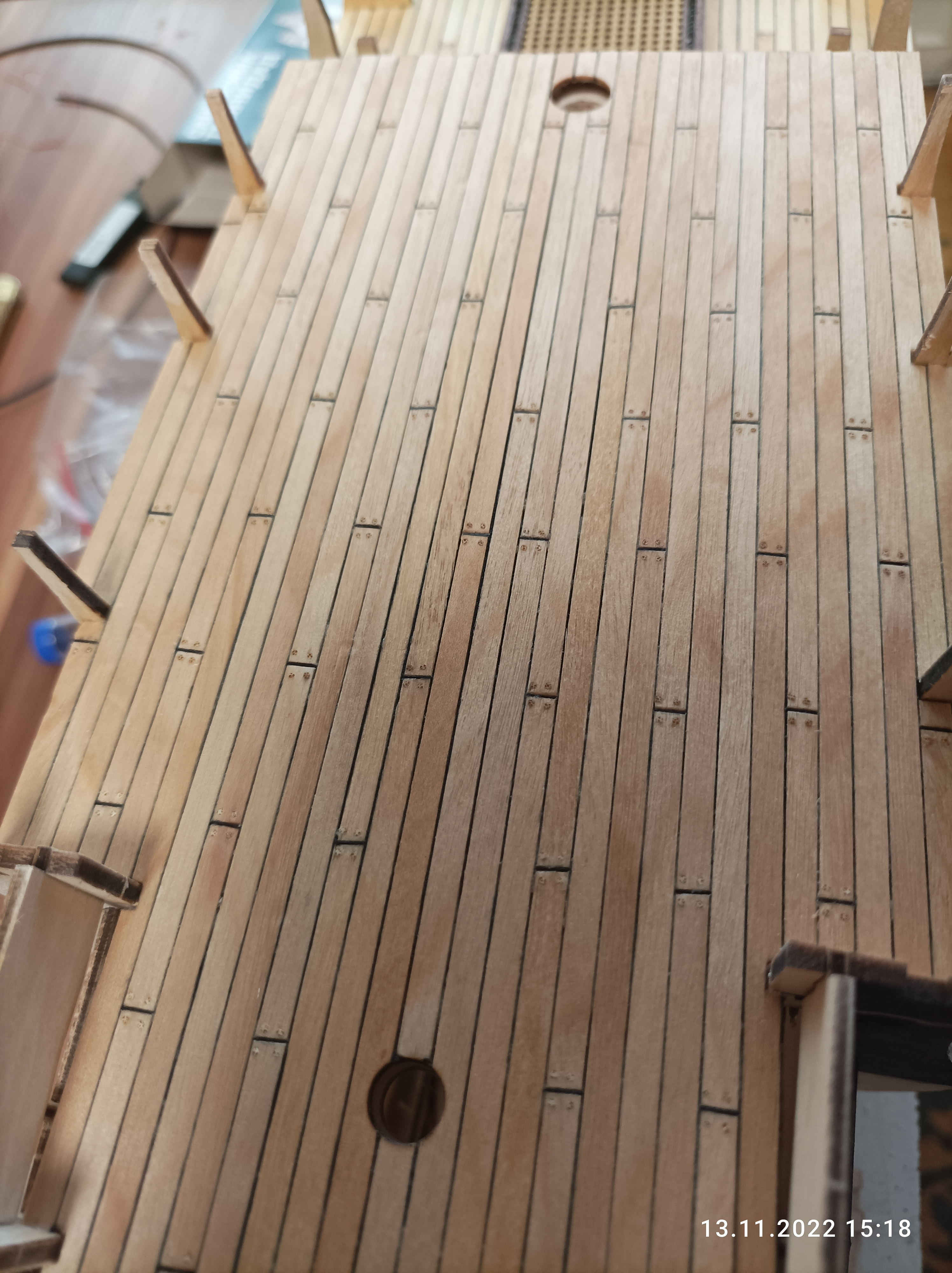

Следующую палубу стелил из реек, предложенных журналом. Разметку делал нитками, как и на бумажной палубе, но монтировал по другому. На каждую рейку с одного торца сначала клеил нить, потом склеивал рейки между собой уже через нить. Продольные швы имитировал просто пропиливая не глубокую канавку трехгранным надфилем и вклеивал туда кусочек нити. Гвоздевал так же зубочистками. Обе палубы, после обработки наждачкой, обрабатывал льняным маслом. Видимо из-за разницы в породе дерева реек оттенок получился разный у палуб. Со временем разница становиться менее заметна, но все равно есть. Но думаю не критично это, в последствии палубы будут заставлены частично, да и такелаж отвлекает на себя внимание... По опыту из всех гостей, кто приходит ко мне в гости на палубу вообще мало кто смотрит( Всех общий вид корабля уже поражает. Детали важны лишь мне) Хотя разница в оттенках конечно слегка расстраивает...

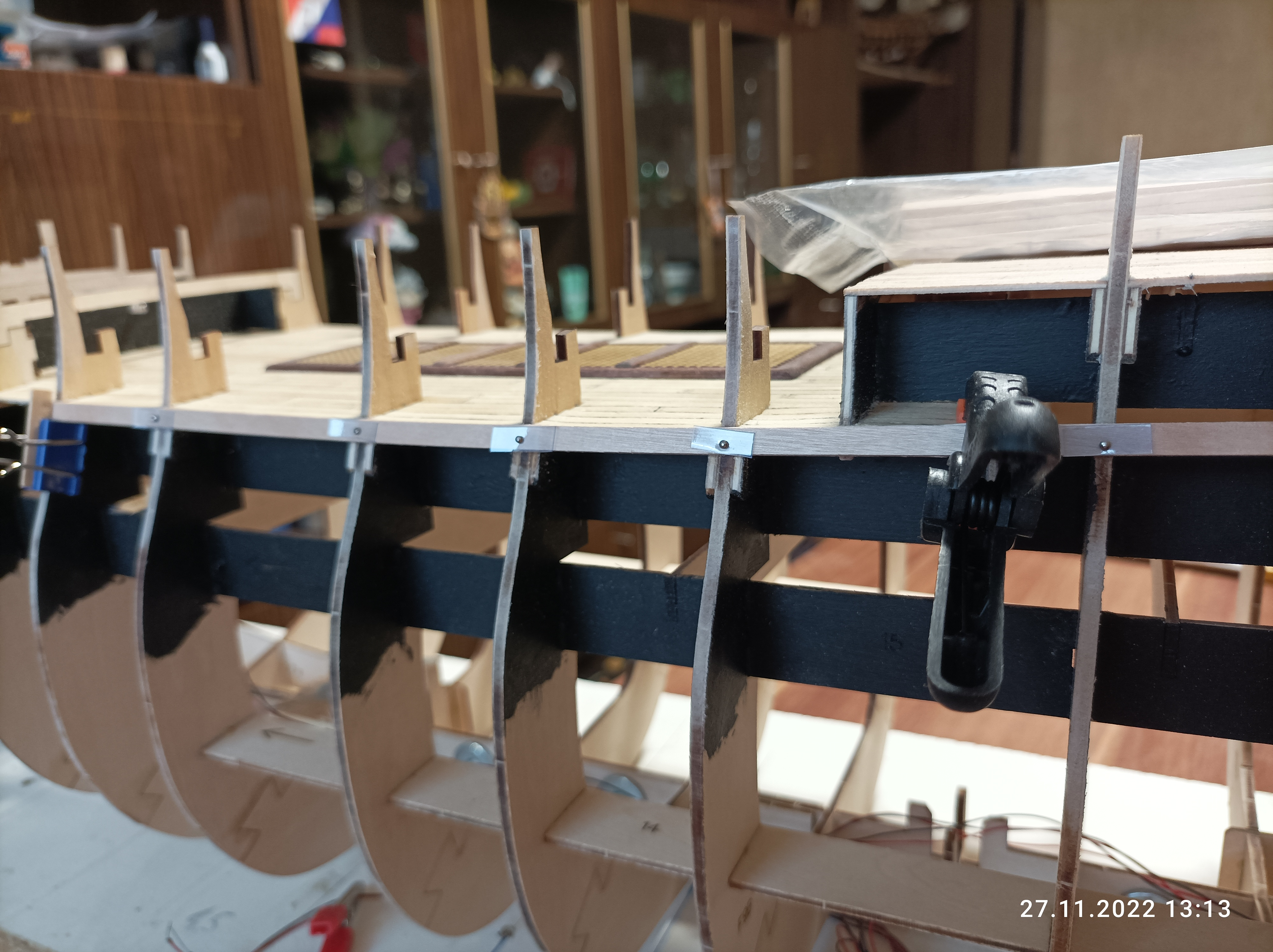

Ну и наконец вчера уложил первый ряд обшивки) Началась эпопея обшивания) Рейки я клею прибивая их временно маленькими гвоздиками (остались еще от Батисты). Гвоздики прибиваю в предварительно просверленные отверстия через кусочки пластиковой бутылки, что бы по застывании клея их можно было проще выдернуть. На счет отверстий от гвоздей не переживаю, т.к. верхняя часть борта будет у нас закрашиваться, что с учетом применения шпатлевки, скроет все отверстия, а низ я все таки планирую обшить медью.
