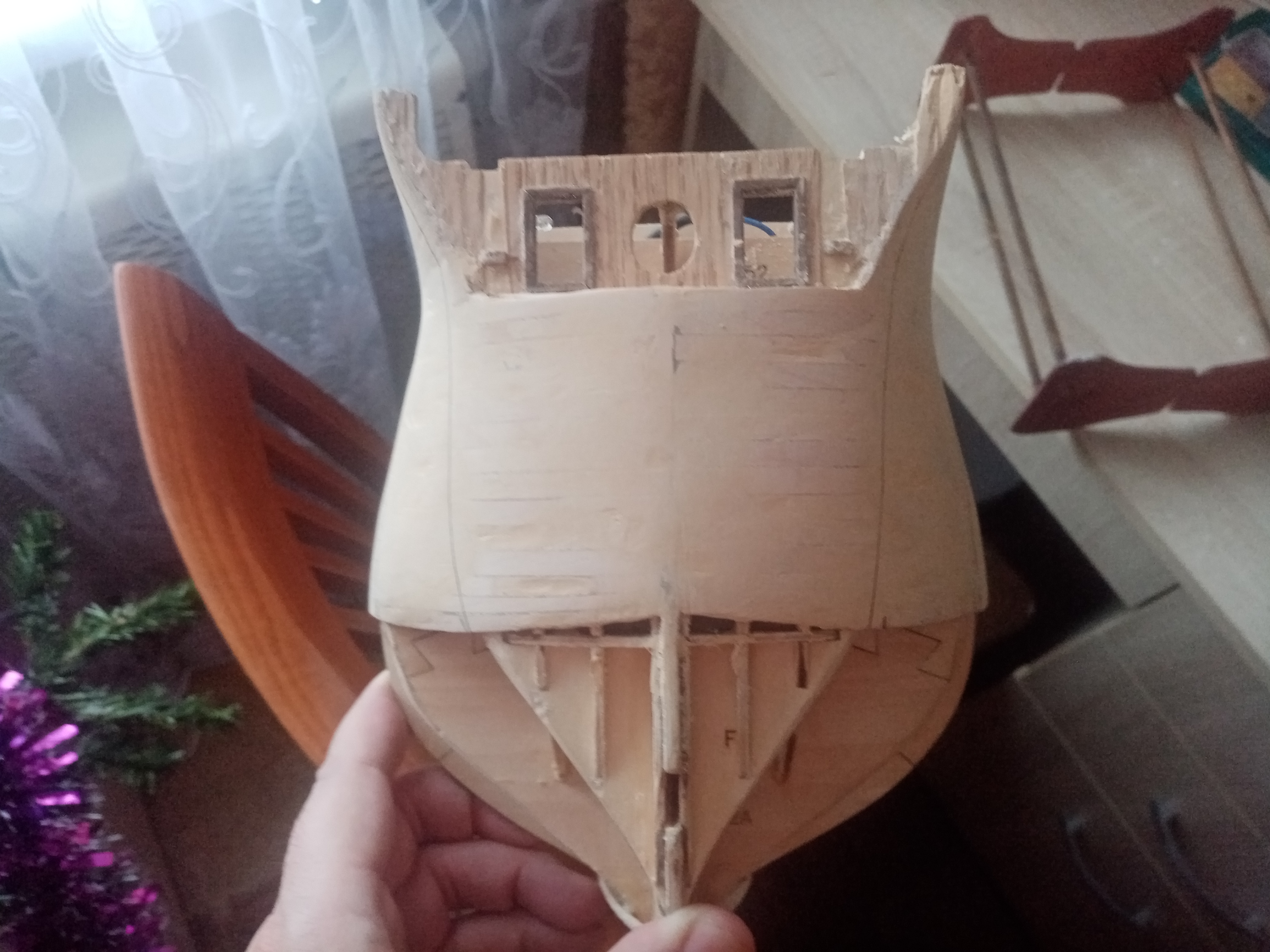

Корабль на данный момент выглядит так:
Раньше думал что самое сложное в обшивке это нос
Но оказалось что это не так, а самое сложное это корма планки выгнуть почти не реально. Кстати рекомендую сначала изогнутую часть преклеивать и после полного высыхания прямую!

А как думаете, не будет потом проблем с обшивкой и монтажом детали 98 в этом месте?
Вижу, что при малковке часть килевой рамки у ахтерштевня сточена оказалась.
[/quote]
Кормовые планки я мочил в воде и нагревая утюгом с паром гнул. Легко получалось гнуть. Попробуйте.

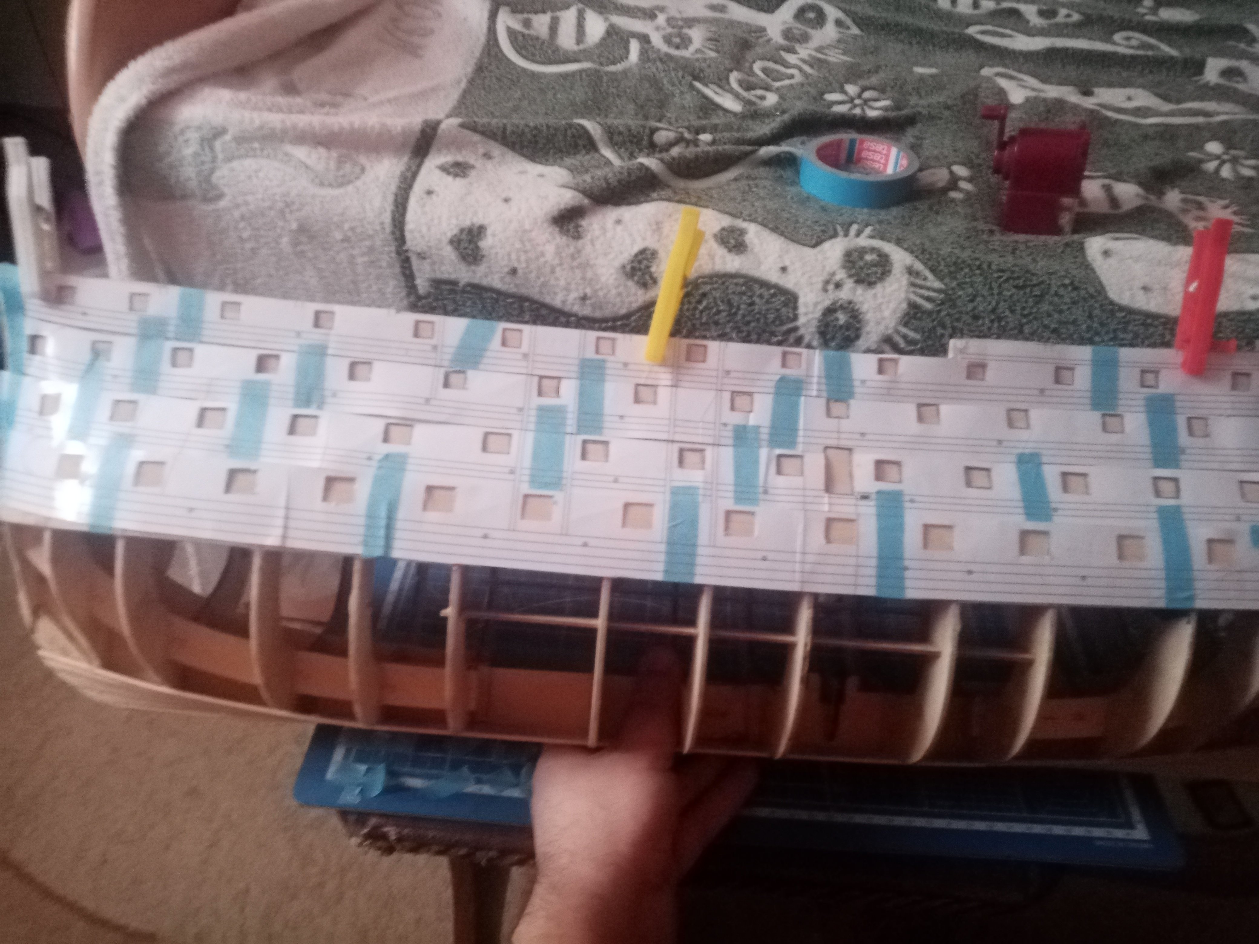

Вырезал шаблоны, для жесткости оклеил скотчем с двух сторон.на всякий случай сделал копии на принтере
Дальше преступил к разметке, сначала отметил шпангоут и палобы, потому что от верха плесать как инструкция говорит х. з.
Но вроде получается:

Μιχαήλ Γ.Σ. писал(а): 06 янв 2023, 14:05 IMG_20230106_135127.jpg
Это дело поправимо, можно вырезать этот кусок и нарастить новый. Я пока делаю эту модель, уже столько недочетов у себя встрелил, вам не пожелаю. Я уже где то писал, что надо было изначально присылать шаблоны,что бы в дальнейшем все походило.

При полной обшивке в черновой в том месте получается паз но толщину нужной детали, если мне не изменяет память, но могу путать с носовой частью

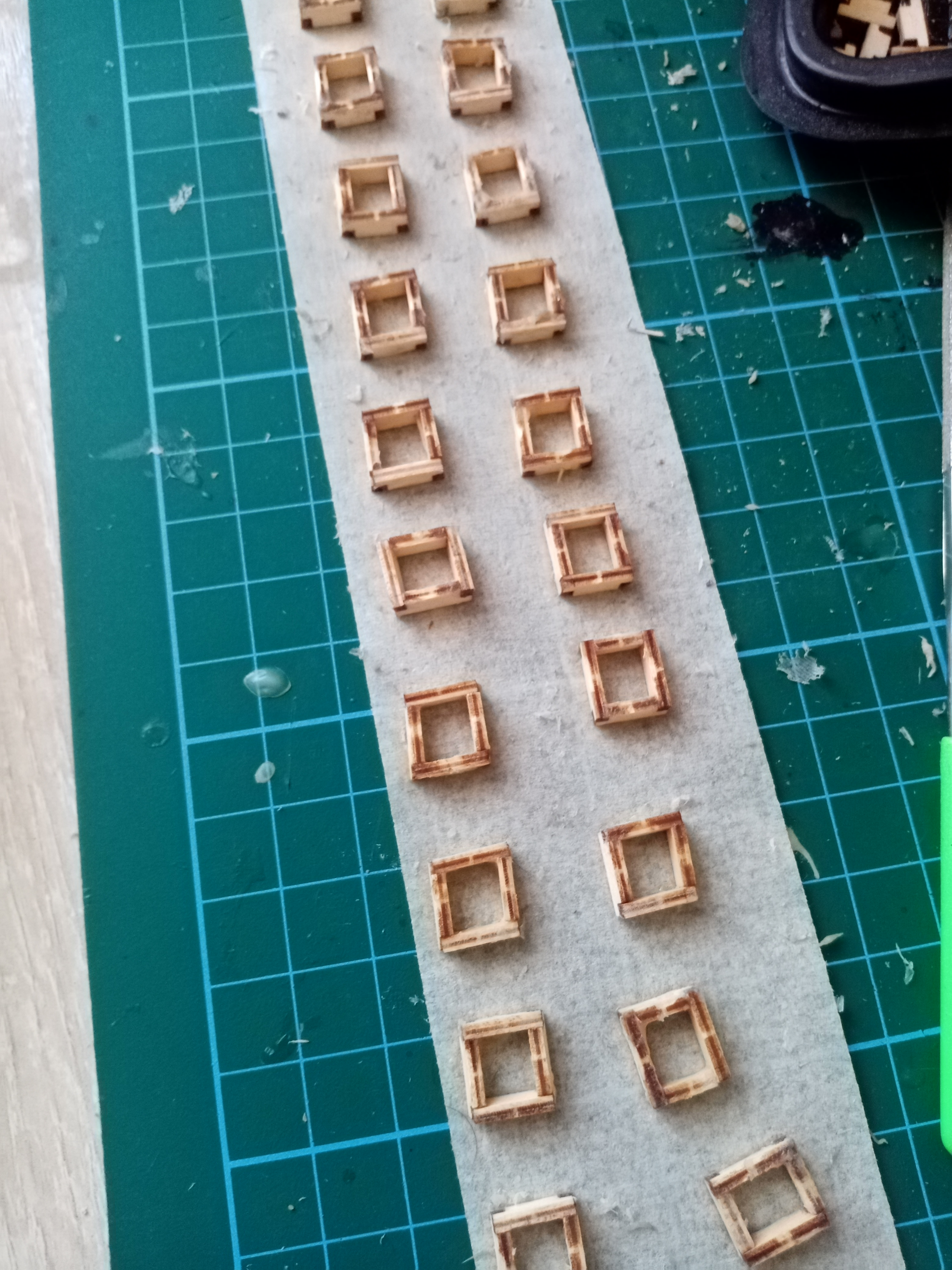

Опять засада! Где не ждал, собрвть рамки пушечных портов сложней чем их прорезать(обработать буду после высахания, собрал на малярный скотч)

1.Эта проблема носового и кормового окончания модели легче решается если не только распариваешь рейки черновой обшивки корпуса модели но и заполняешь носовую и кормовую часть корпуса модели каким либо заполнителем. Я заполнял термозащитой от труб отопления в нашем под"езде жилого дома. Пенопласт оказался довольно твердым, легко клеится на клеи ПВА, хорошо обрабатывается острым ножом. Не плохой результат дает и МДФ. Это современный материал используемый в инд.строительстве в качестве легких перегородках жил.комнаты, что то на подобии прессованного картона. Нужно только не забыть перед укладкой реек черновой обшивки покрыть поверхность на два слоя кистью жидко разведенным водой клеем ПВА. ( концентрация жидкой сметаны ) После просушки поверхности, рейки обшивки будут охотней ложиться на свои места.Было бы не плохо предварительно подгонять рейки к своему месту. Я подгонял рейки т.н. устройством от Амати.
2. При работе с пушечными портами, нужно внимательно следить за их устройством. Горизонтальные элементы лафета должны быть обязательно длиннее вертикальных ( боковых ) Желаю Вам в эти Рождественские дни здоровья и творческого успеха!
В журнале наоборот вертикальные длиней! И вообще думал что лафет это станок под пушкой или я не прав?
Судя по фото из журнала расстояние от палубы до нижней полки порта мм6 где-то.
То же думаю надо пушку собрать.
Мне кажется что вы и журнал правы. Считаю, что вертикальные элементы порта должны быть длинными и между ними уже стоят горизонтальные. Вертикальные стенки это суть шпангоуты корабля. По крайней мере меня так учили, да и в литературе я так читал. Может я что-то подзабыл, поправьте. Мне сейчас просто некогда искать подтверждение, но я через пару дней освобожусь и постараюсь подтвердить.

Нет я неправ, а Керве большое спасибо! Горизантальные длиней разница в 1мм,
По фото в журнале растоянее где то 4-5мм (рейка 5мм)
