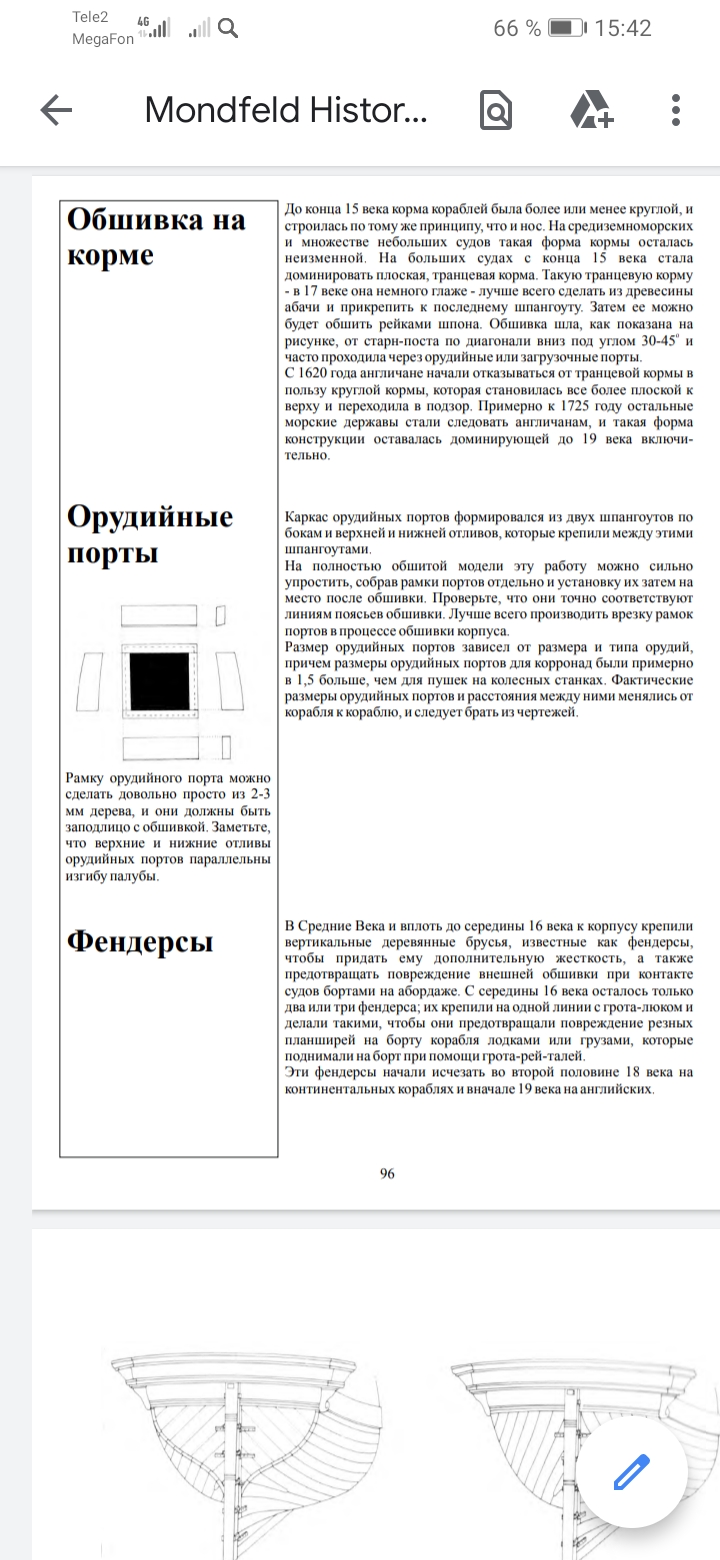

Про порты за чем изобретать велосипед, если сам Монфелд рекомендует вклеивать готовые рамки в полностью обшитые борта!
Темболее у нас большая часть палубы фальшивая и поэтому использовать часть шпангота вместо одной из стенок считаю бредом, потому что будет виден угол примыкания шмпангоута к фальш борту!! Да и как потом красить шпангоут предлагаете?
И ещё переделать 136 портов, а это 544 детали непонятно для чего и кого?
Мазохизм-лично моё мнение!

Весь прикол в том что у нас не адмиралтейская модель где количество шпангоутов соответствует количеству на реальном корабле.
А покрасить порт внутри можно и нужно на стадии когда толком нет обшивки, тоесть заранее, зная где будет находится оружейная палуба

Александр Николаевич Борисов писал(а): ↑11 янв 2023, 10:10 Про порты за чем изобретать велосипед, если сам Монфелд рекомендует вклеивать готовые рамки в полностью обшитые борта!
"По Мондфельду", это действительно хорошее решение!..
Но давайте спросим себя, а предлагает ли нам ДеА, это сделать "по Мондфельду"?)
Никто вас и не заставляет использовать на модели шпангоуты в качестве вертикальных стенок портов, тем более, что с теми «тремя» условными шпангоутами это и невозможно. Речь идёт лишь о том что в портах вертикальные стенки это «как бы»»шпангоуты», а горизонтальные стоят или врезаются между ними.
А вы что подумали😂🤣?

Я подумал что вы хотите мне предложить сместить порты к шпангоутам и выкинуть одну из стенок порта, врезов горизонтальные в шпангоут! И да изначально я покрасил шпангоуты в чёрный цвет.
