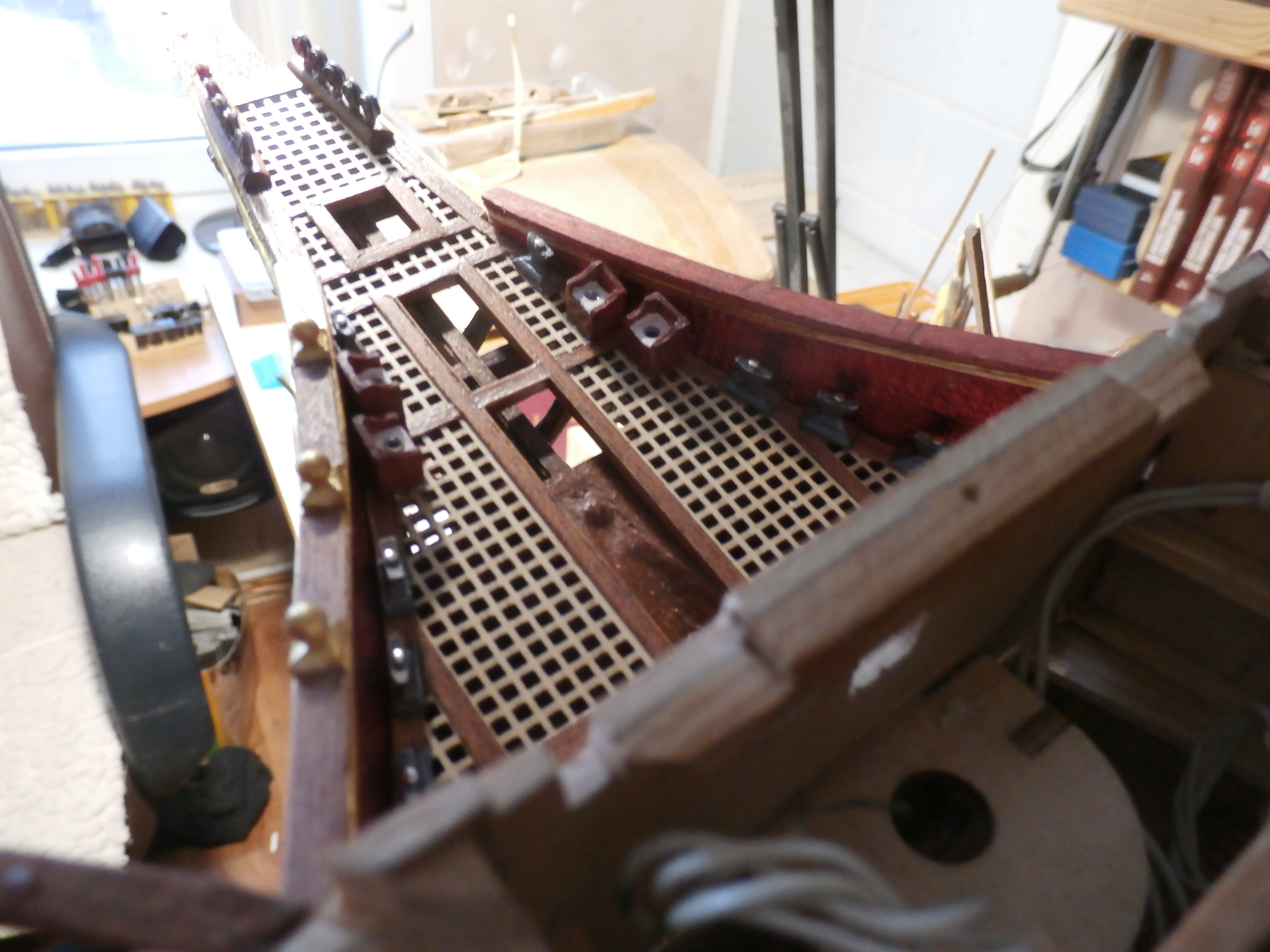

Re: Повелитель морей от Кервы 2

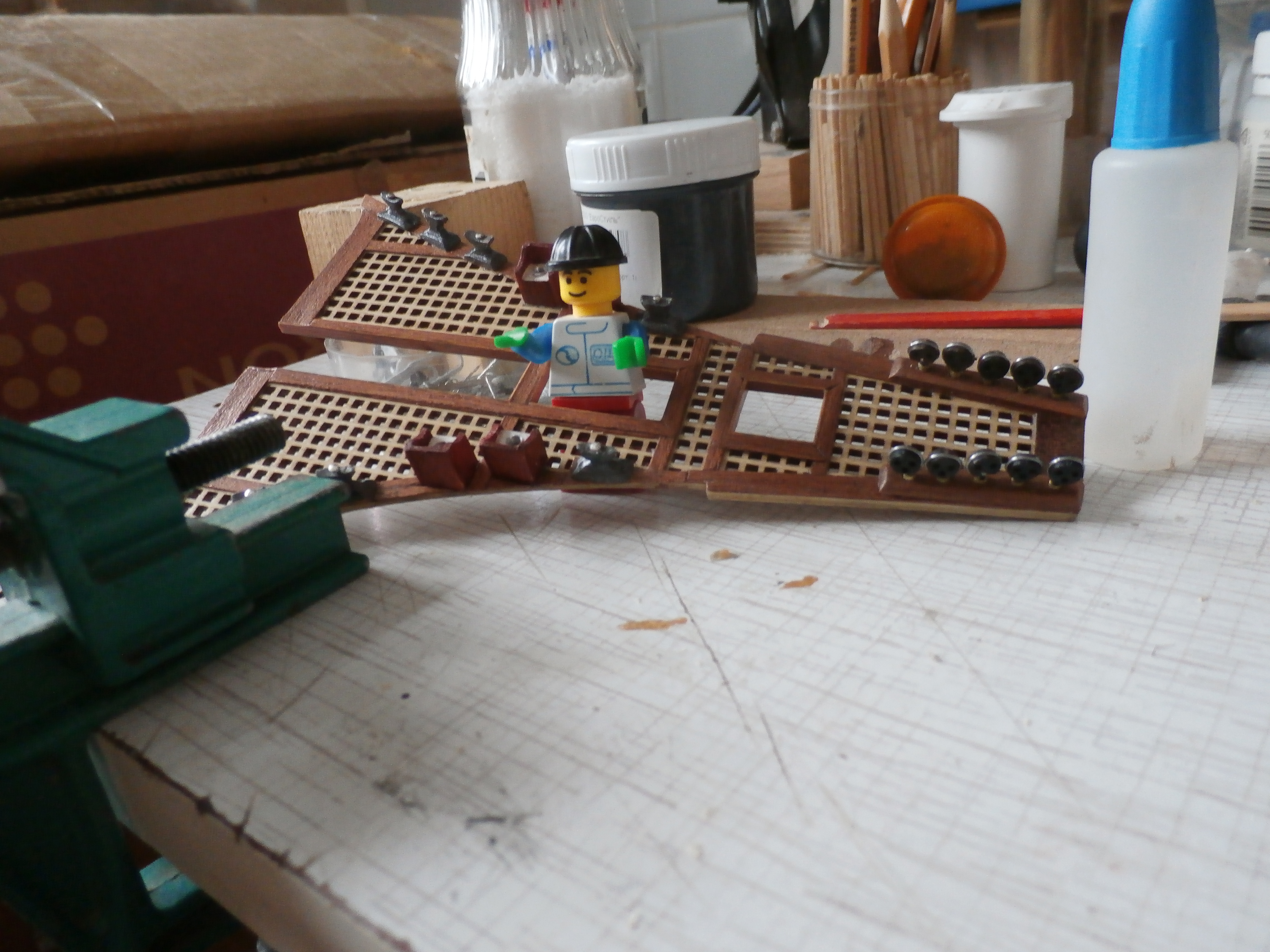

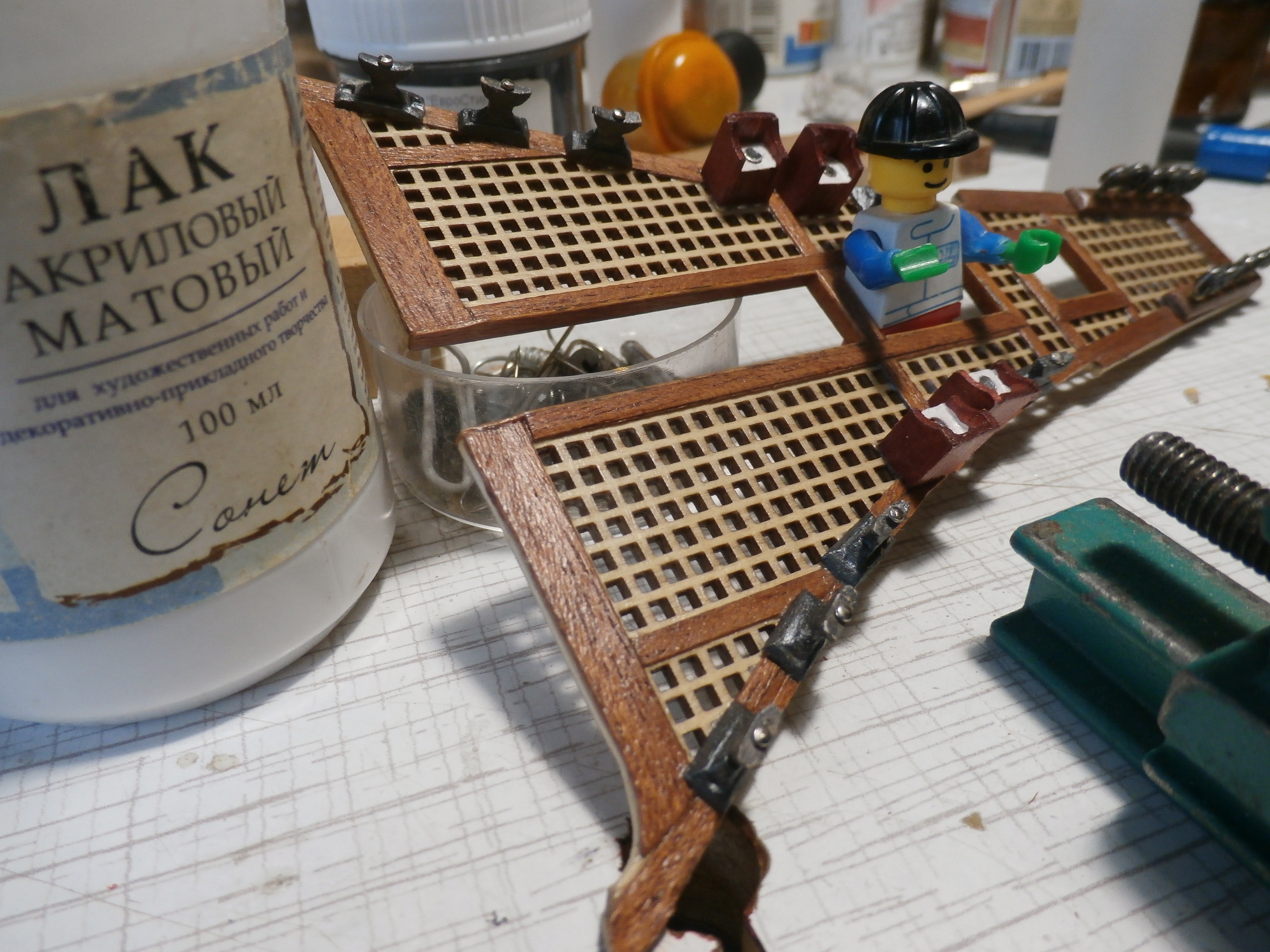

Вот и закончилась моя эпопея с отхожими местами для британских матросов на моей модели "Повелителя морей". Коротенько добавлю несколько слов про технологию окраски гальюна. Сами отхожие места заморил спиртовой морилкой цвета "Махагон". После просушки вставил отрезки алюминиевой трубки 2,5 мм (на конце развальцованной в виде воронки) Стульчак окрасил белой акриловой краской. По верх морилки отхожие места покрыл двумя слоями
акрилового глянцевого лака. Саму же гальюнную площадку буду покрывать в будущем несколькими слоями акрилового матового лака. Это для борьбы с комнатной пылью. Мелкие окрашенные глянцевым лаком детали на общем матовом фоне палубы будут прекрасно подчеркивать себя в смысле своей миниатюрности...

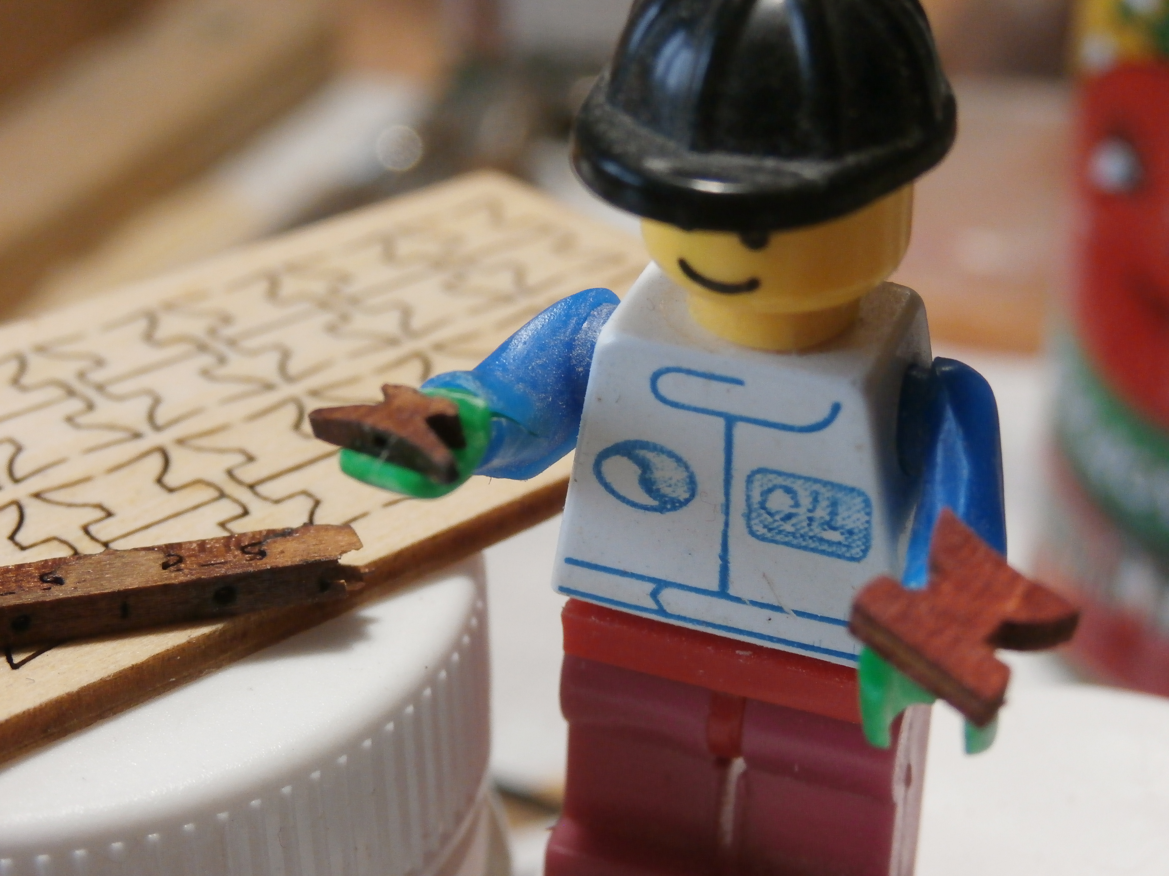

Здравствуйте и просто прохожие заглянувшие ко мне "на огонёк"!
Мини верфь на моём письменном столе продолжает свою работу.
Для того, что бы закрыть тему гальюнной площадки, мне нужно разобраться с корабельными утками. У меня их по воле разработчиков проекта патворка "Повелитель морей" от ДеА на гальюнной площадке аж восемь штук. Что же это за "зверь" - корабельная утка , что бы не обмишуриться заглянем в интернет:
"У́тка[1] (другое слово, не позднее 18 века[2] — «кнехт», чаще мн. кне́хты, устар. кнек, от нидерл. knecht; слово «кнехт» может быть использовано для уточнения названия уток на больших судах, у которых конструкция — разная, но функции — одинаковые"Википедия.
"Дельная вещь на судне, часто укреплённая на палубе для закрепления на ней различных тросов." Википедия.
Для меня это уже открытие. Я считал что КНЕХТ и УТКА это родня но - дальная. А оказывается это одно и то же!
Я рассчитываю, разобравшись с утками, установить их на палубу гальюнной площадки модели. Покрыть на три слоя площадку акриловым лаком, это прежде всего для борьбы с комнатной пылью. Нужно не забывать, что площадка вырезана из обычной, тонкой фанеры лазером и подвержена за счет мелких отверстий быстрому разрушению. Лак единственное эффективное средство позволяющее продлить жизнь данной площадки.

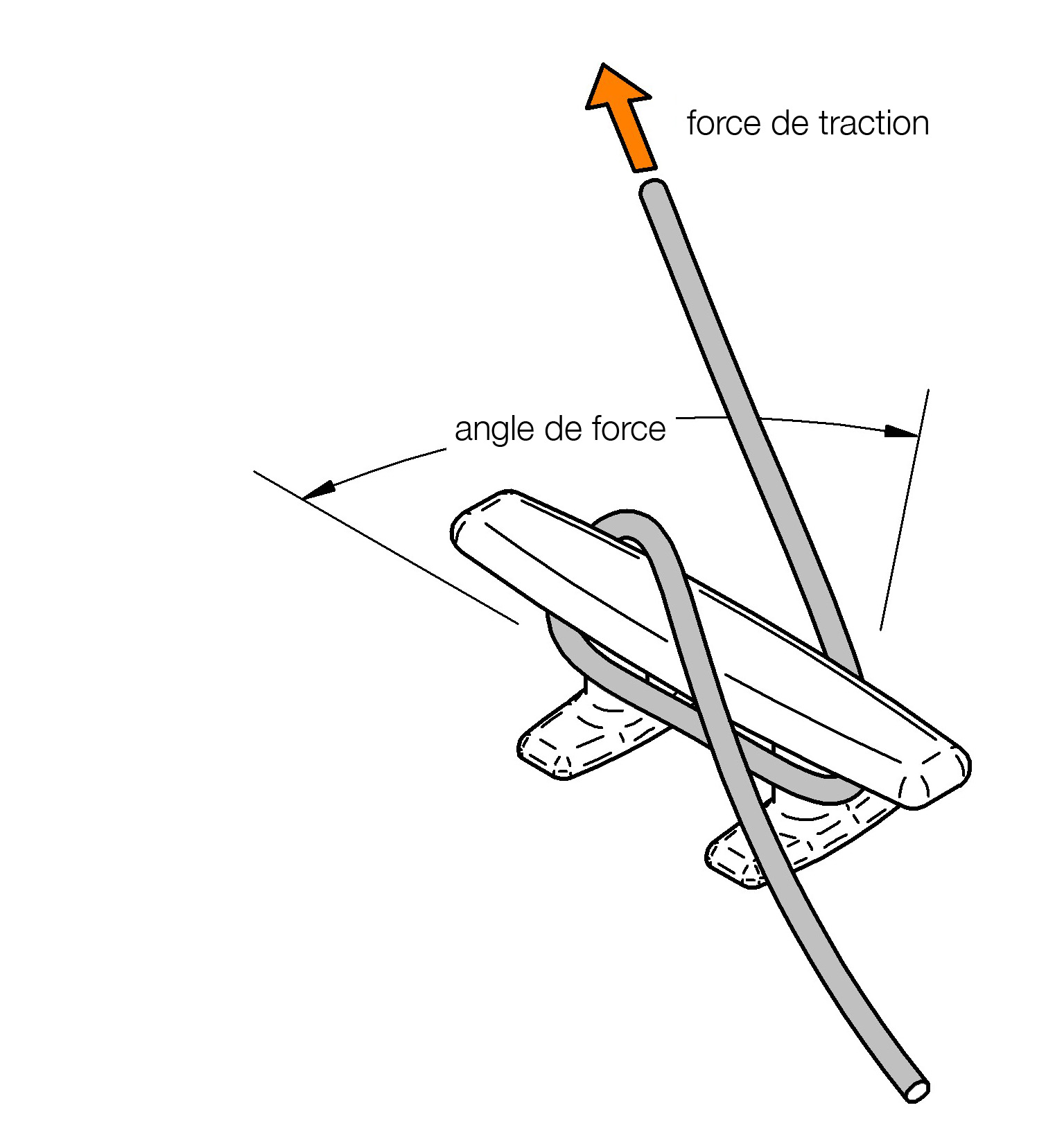

Продолжение.

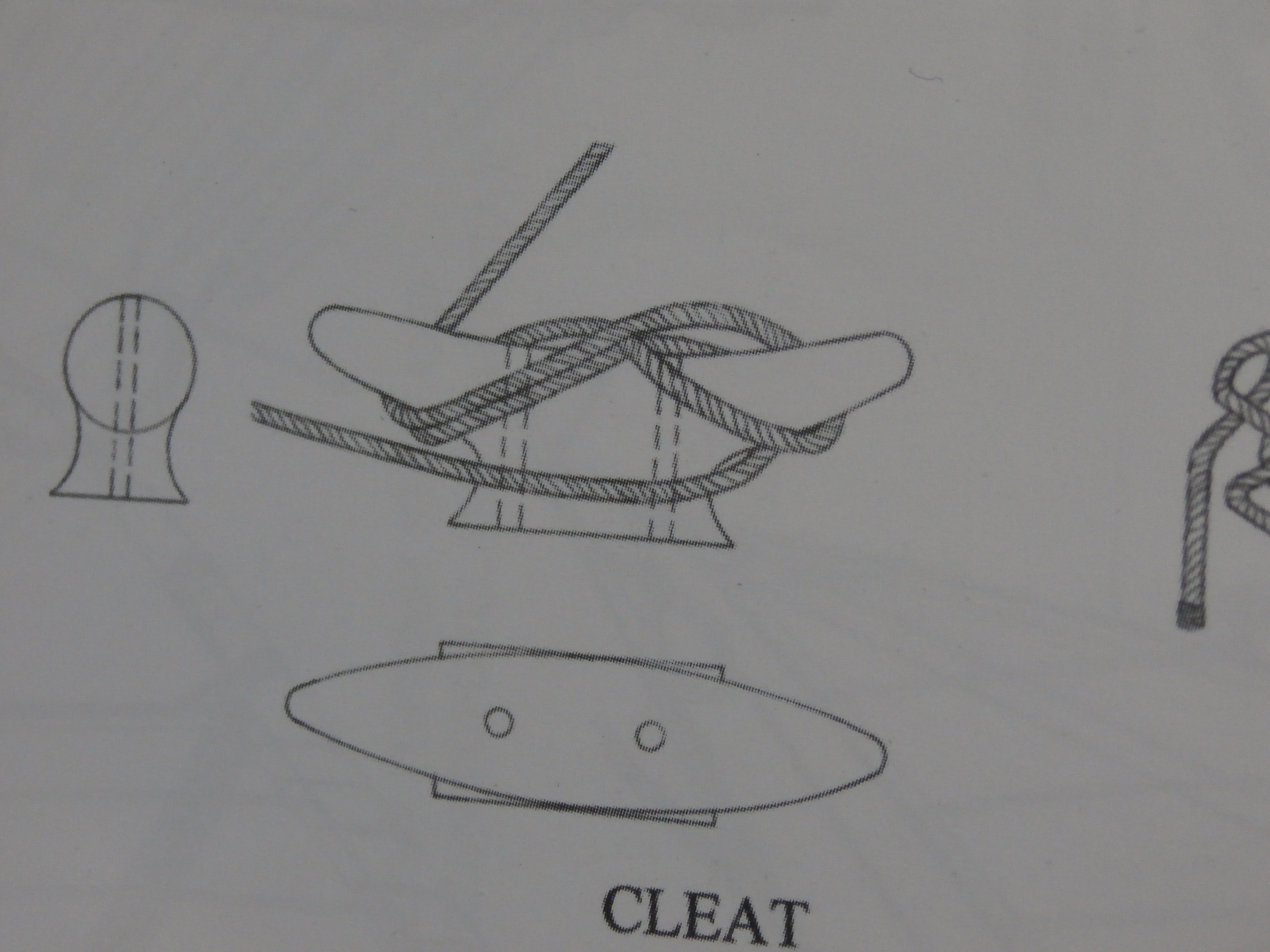

Утка в словаре моряка - это "дельная вещь" в оборудовании судна или корабля, устанавливается она обычно на верхней палубе плав.средства.
Не даром же такое приспособление как утка назвали "ДЕЛЬНОЙ ВЕЩЬЮ"!!!
Часто от надежности работы утки зависит жизнь моряка, да что там человека, а даже жизнь всего корабля в экстремальных условиях с его многочисленным экипажем. (Линейный корабль с десантом около 1000 человек ) Как работает утка? мы судостроители - судомоделисты должны знать хотя бы один из вариантов правильной укладки троса на корабельную утку. Ведь от правильности укладки троса зависит будет ли надежно держать натяжение троса - утка. В этом заинтересован и командир корабля и судомоделист со своей моделью. Моряки различают три способа укладки троса на кнехт судна.
Американский; Континентальный и Английский способ. Советую освоить хотя бы один из них.

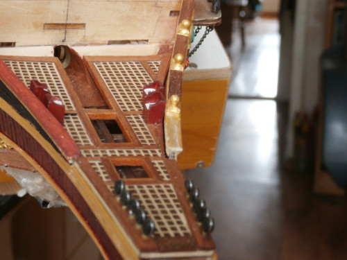

Следуем намеченным курсом далее.
Перед мной три пути:
1. Монтировать на свою модель утки поставляемые патворком от ДеА.
2. Устанавливать утки, те которые я выписывал в интернет-магазине Лавка корабела для другой модели https://lavka-korabela.ru/categories/utki
3. Изготовлять их самому. У меня есть симпатичный вариант https://mymoon-leo.livejournal.com/13774.html
- Подумав я решил всё же остановиться на первом варианте. Деньги за патворк заплачены, а значит пускай патворк отрабатывает по полной программе!
Второй вариант симпатичен, но утки его, слишком уж мелкие и современные: форма наших дней. Красивые и узкие и стремительные. Нам же требуется форма уток начала VII века. Работать с ними - современными - будет сложно из за их размера, крепя снасти на них.
Полистав книгу Мак Кейна я нашел изображение утки Повелителя.

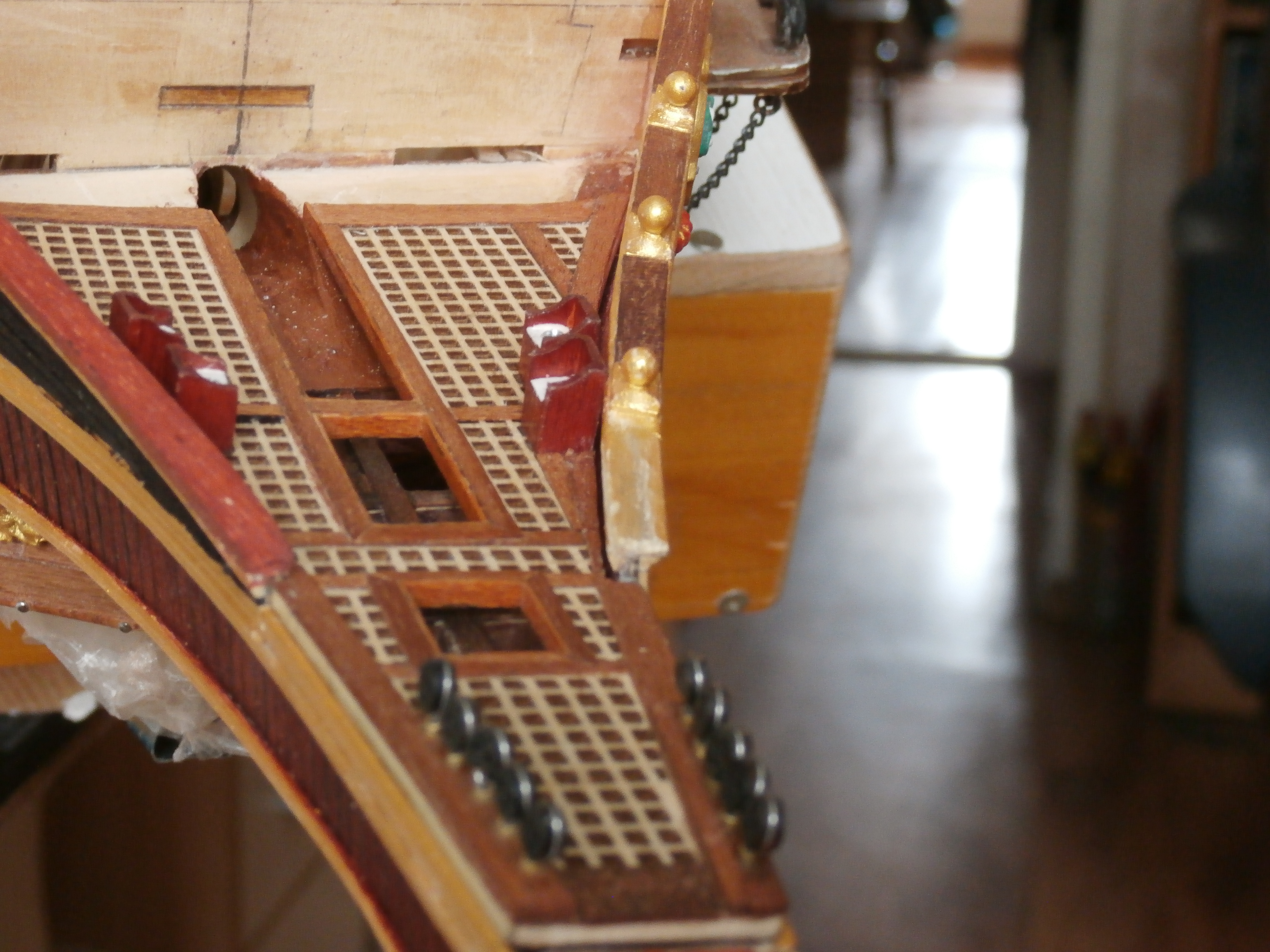

Продолжение.
И так дело за малым Нужно всего 8 штук! Удачи всем! Всего хорошего!

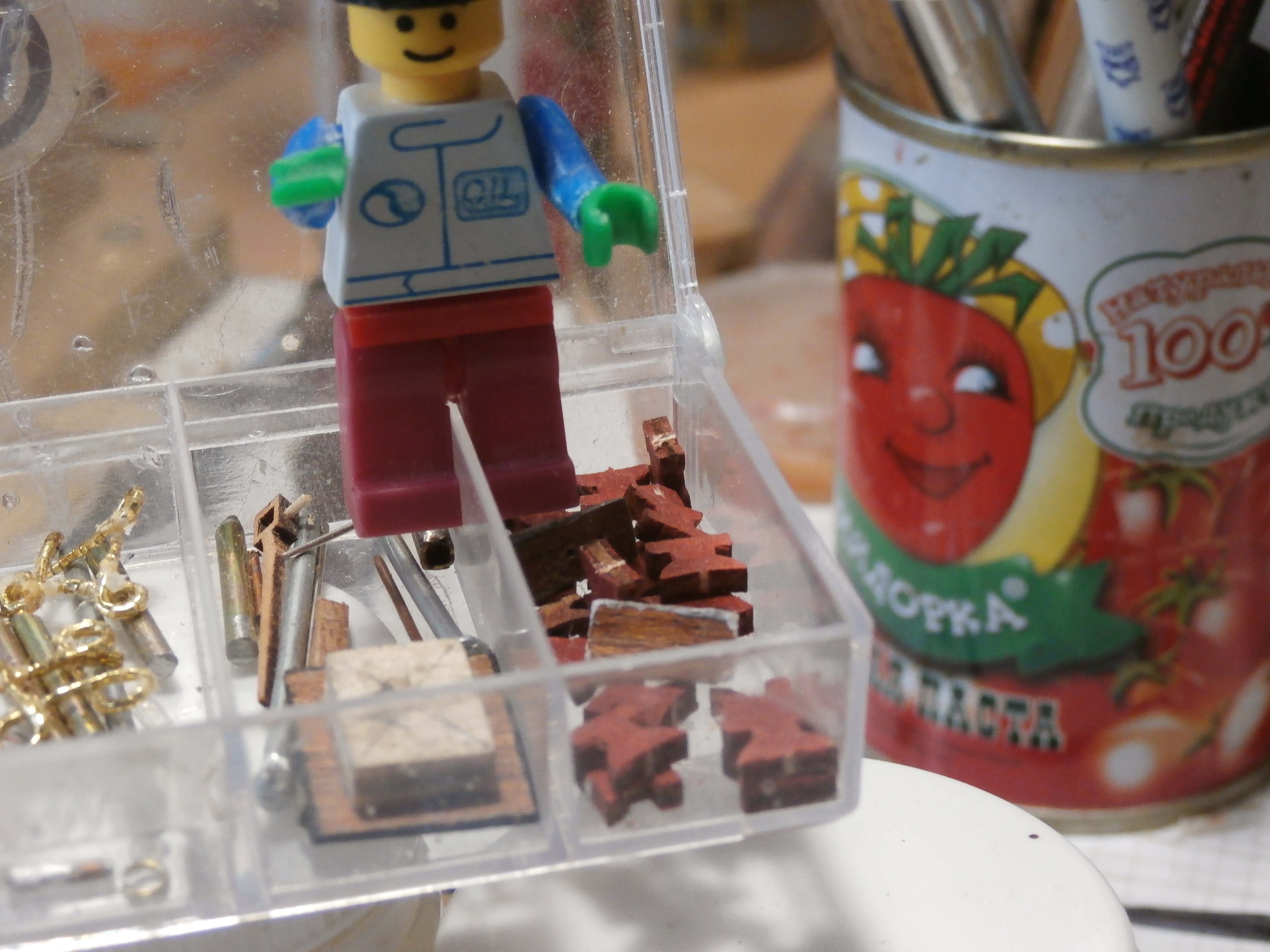

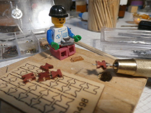

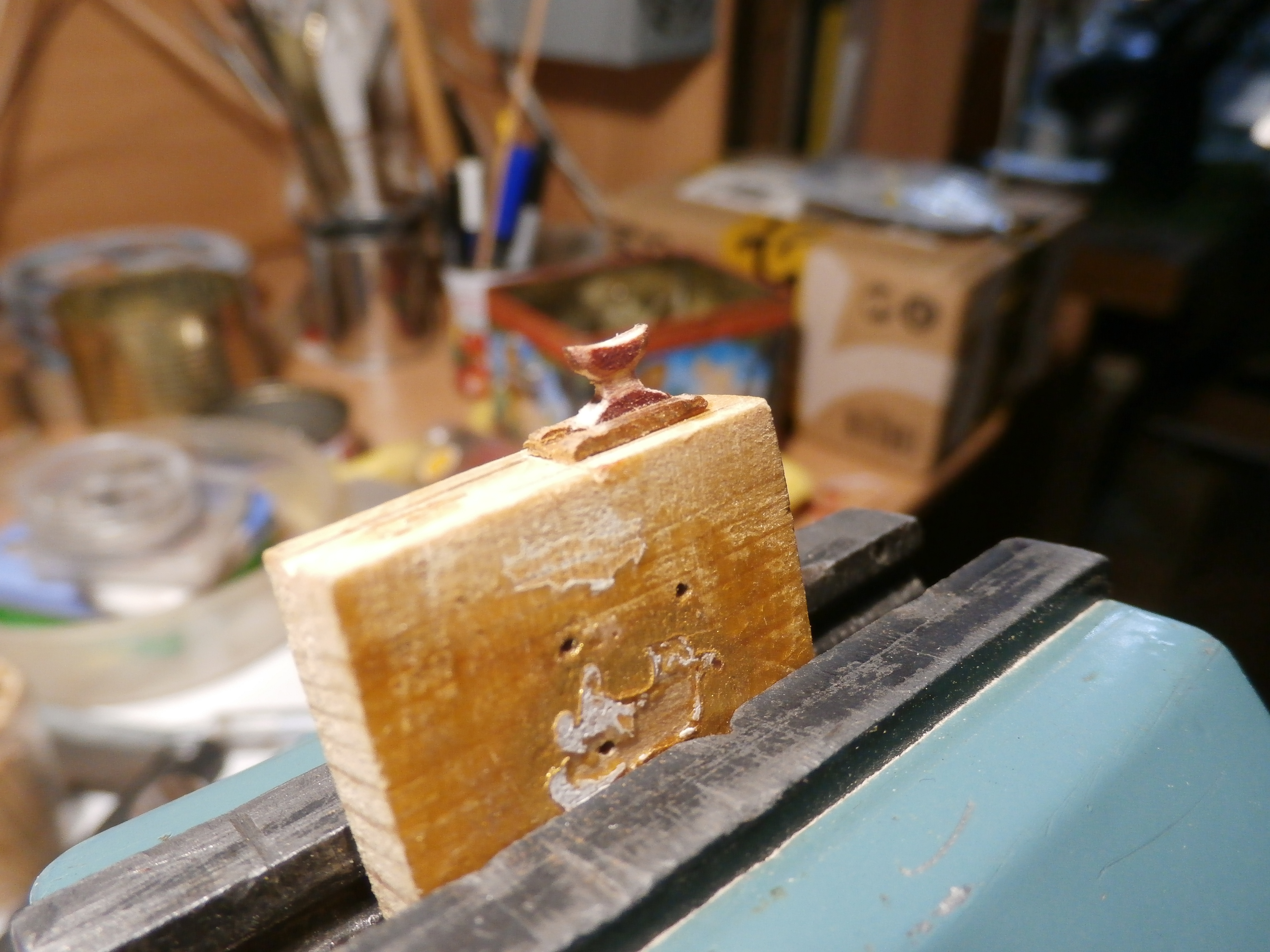

Здравствуйте и просто прохожие заглянувшие ко мне "на огонёк!
Верфь на моём письменном столе продолжает свою работу.

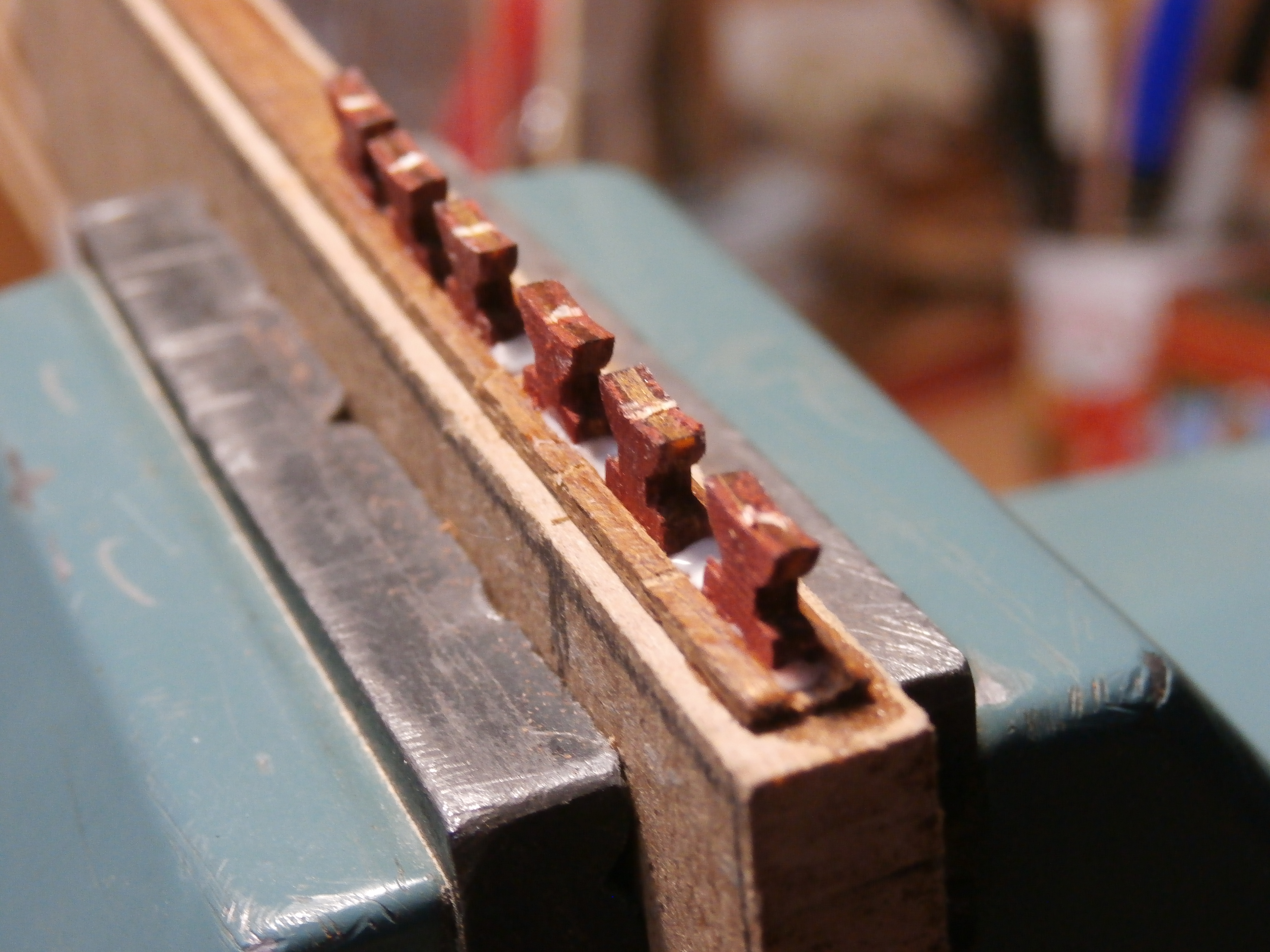

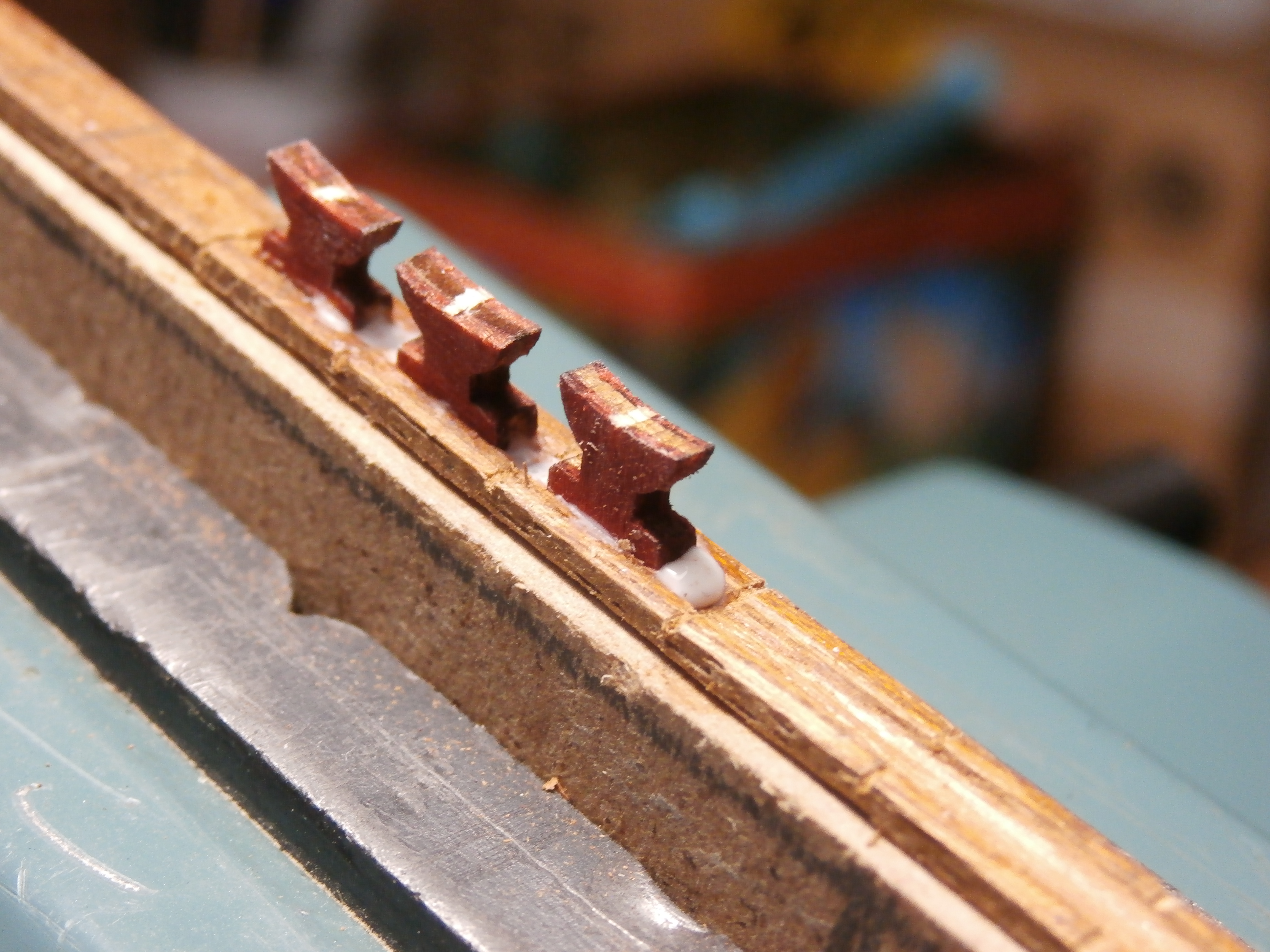

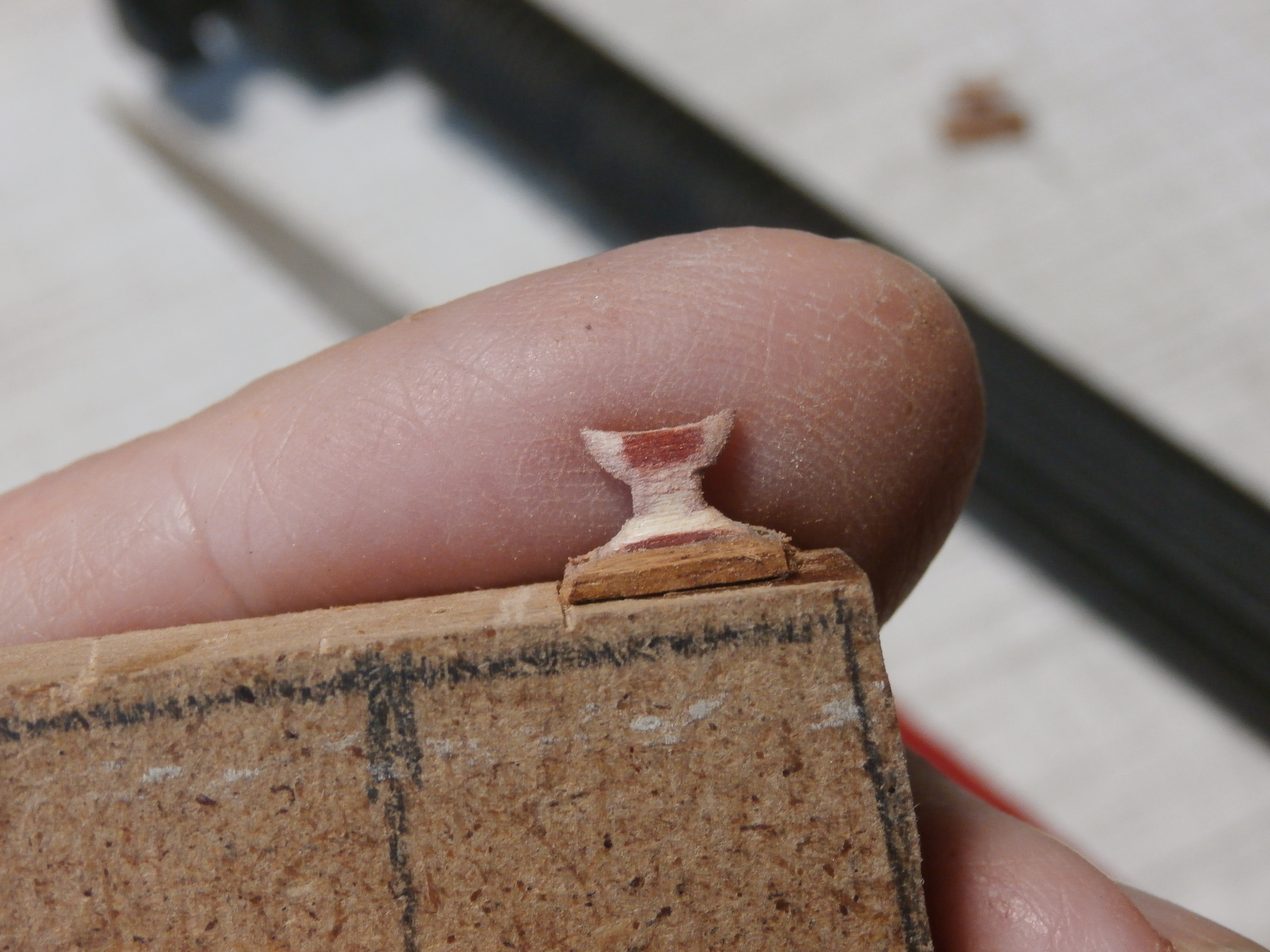

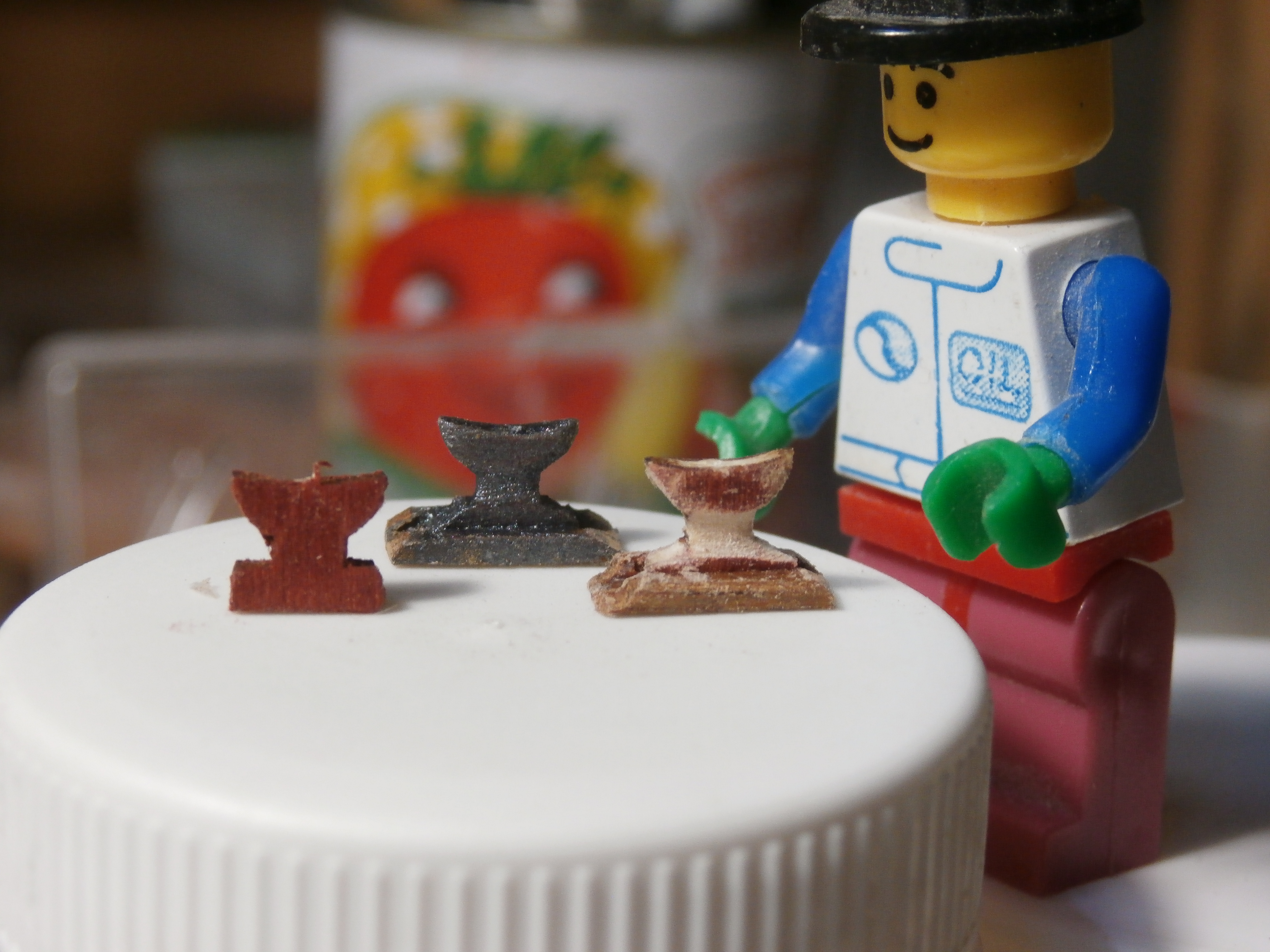

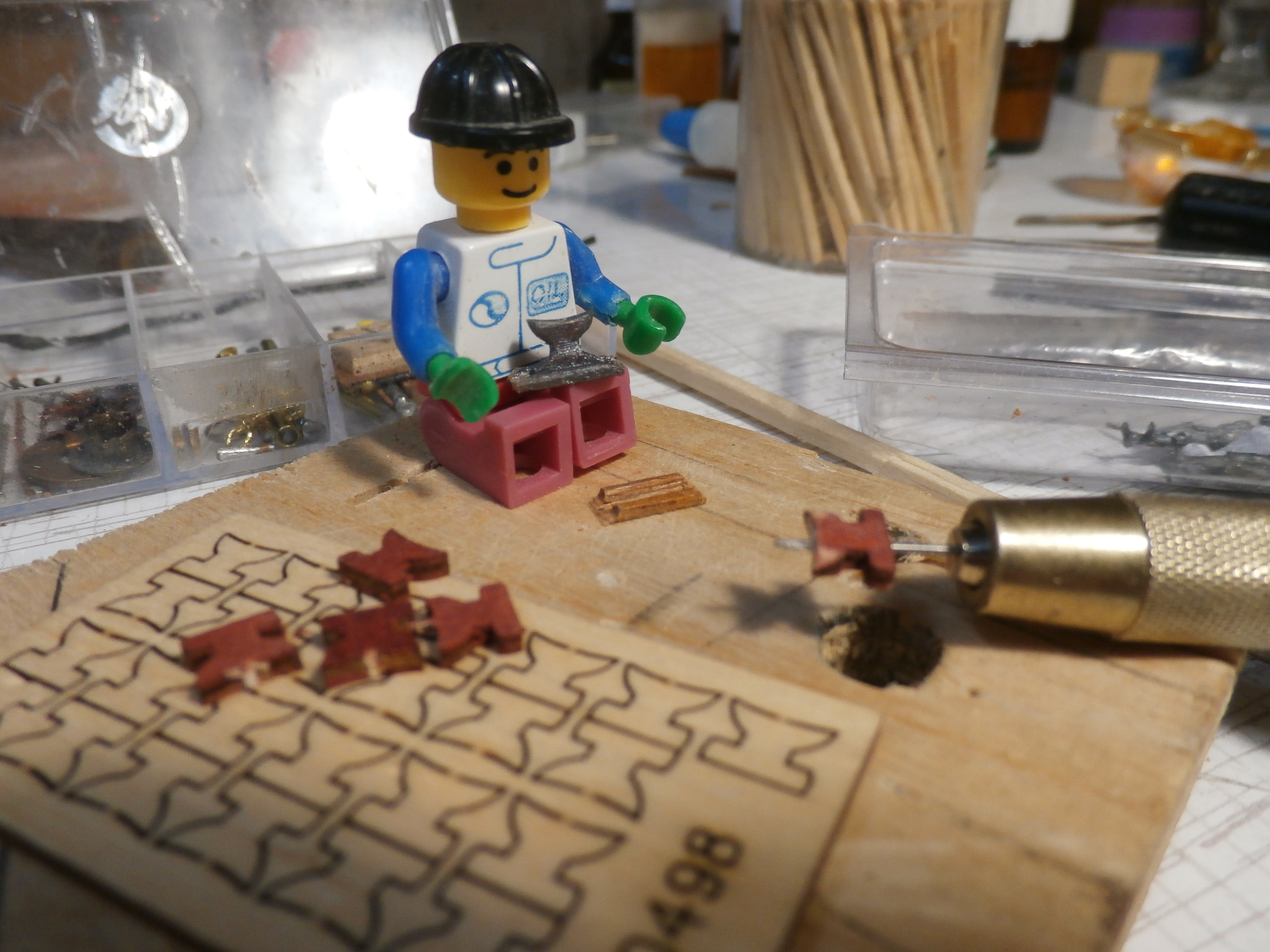

Моя задача изготовление корабельных уток ( 8 шт.) для гальюнной площадки британского линейного корабля "Повелитель морей". Патворк прислал фанерные заготовки уток нарезанные лазером.
Размеры заготовки корабельной утки: Длина 6 мм Высота 5 мм. Задача у уток на моей модели это не только декоративная, но чисто и практическая. На "рогах" моих уток будут крепиться снасти такелажа модели в будущем. Для увеличения жесткости конструкции утки я прокапывал торцы фанерной заготовки утки жидким секундным (циан) клеем. Для того, чтобы увеличить площадь опоры дельной вещи я каждую утку наклеивал на 2 мм толщины рейку основание. Утку сверлил вертикально и в отверстие пропускал металлич. нагель (канц.булавку). Это значительно увеличило жесткость конструкции.Для устойчивого крепежа утки в рейке - основании на рейке провел канавку.

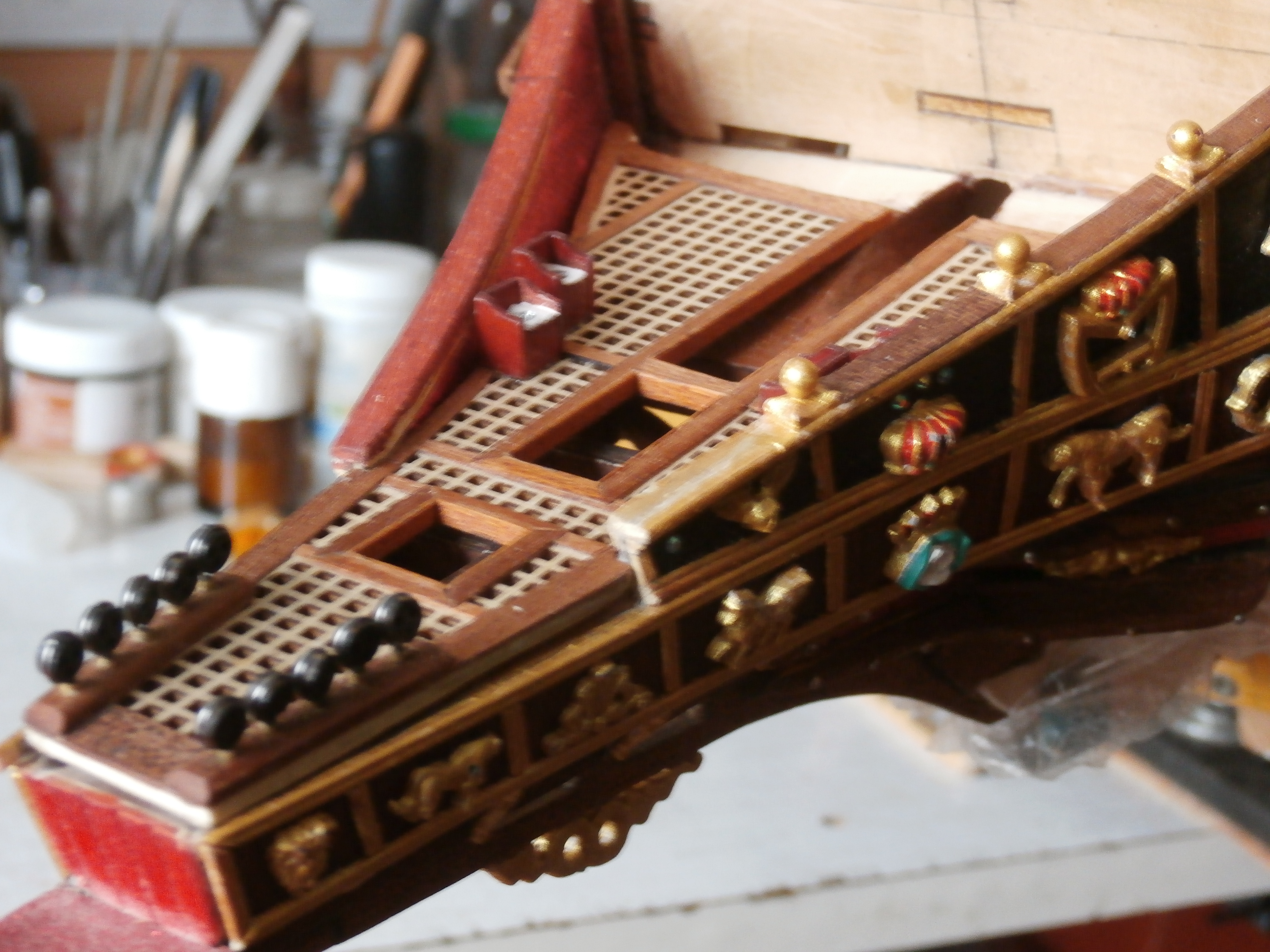

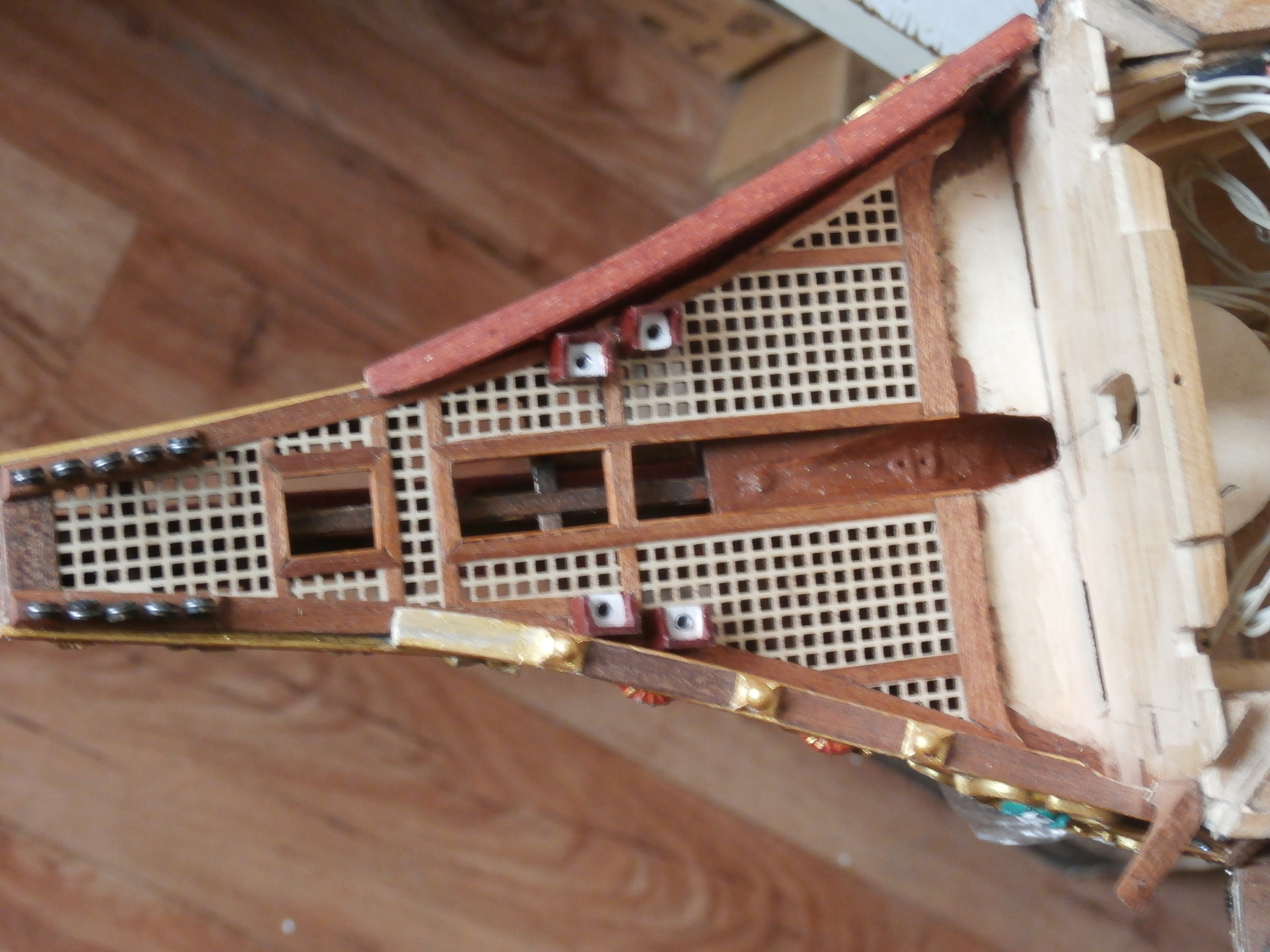

Здравствуйте просто прохожие заглянувшие ко мне "на огонёк"!
Моя верфь на письменном столе продолжает свою работу.
Закончился ещё один этап строительства моей модели. Я рад! Конфуций в своё время говорил, что мол пройденный путь у нас ни кому не отнять! Гальюнная площадка построена. Должен обратить внимание на защиту данной площадки от солнца и пыли. Я выбрал добротный вариант. Покрыл площадку тремя слоями акрилового матового лака. Первый слой лак развел в более жидкое состояние, что бы лак заполнил микро трещинки , сколы и лазерные выемки фанерной площадки, как с верху, так и снизу. Остальные два слоя лака были рабочей концентрации. Напоминаю товарищам, что во время изготовления акрилового матового лака производители в лак добавляют "матовый" компонент. За счет разницы удельного веса "мат" со временем оседает на дно емкости - поэтому перед употреблением матового лака нужно лак тщательно перемешать! Удачи всем и хорошего настроения!

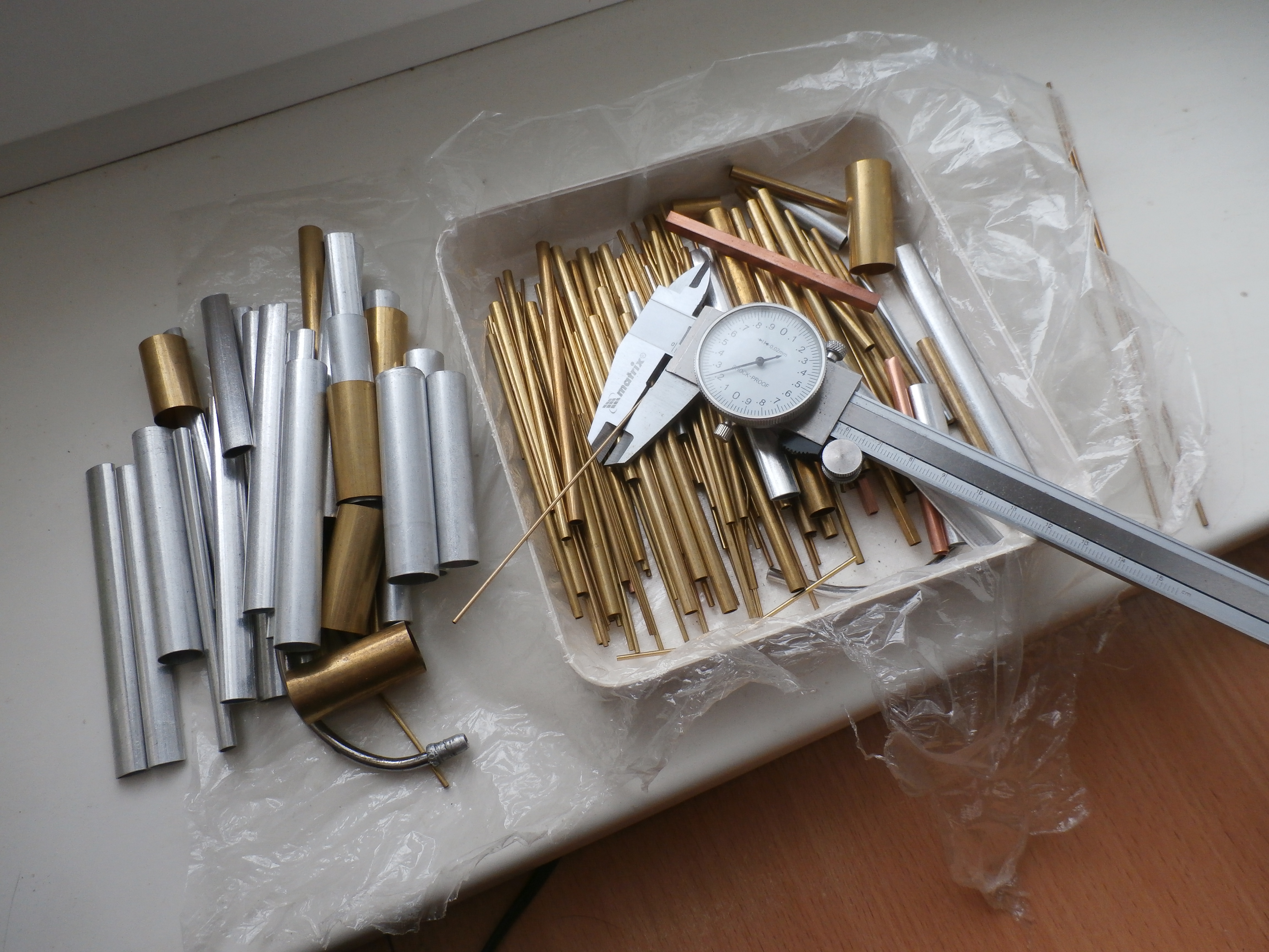

Подскажите пожалуйста, а где брут тонкие латунные и медные трубочки. Вы на первой странице в такую обвязку юферсов вставляли.
Заранее благодарен.
Рад нашей новой встрече. Ваш вопрос понятен. Покупал давно на Верфи. Сейчас забежал - этот набор из трубок всё еще есть. Называется "Ассортимент из трубок различного диаметра" Как утверждает производитель - чисто отходы американского производства. Трубки алюминиевые, латунные и медные Алюминиевых не много и крупного диаметра (15мм) В основном же латунь. Самые мелкие в диаметре 1,2 мм с наружи (Это практически толстая игла мед.шприца!). Самые длинные трубки в наборе 14 см.но есть даже в длину обрезки и в 5мм. Для обвязки вант-путенцев юферсов бушприта я использовал обрезки латунных трубок 1,5 мм (с наружи) длиной 7 мм (это толщина палубы 2мм и + толщина рейки самого узла 5 мм)
https://www.shipmodeling.ru/shop/metall ... bok_KS707/
Удачи Вам и новых творческих находок!
Большое спасибо.
Направили в нужное русло. Там оказывается можно купить только нужных диам., меди и латуни, по одной, три штуки.

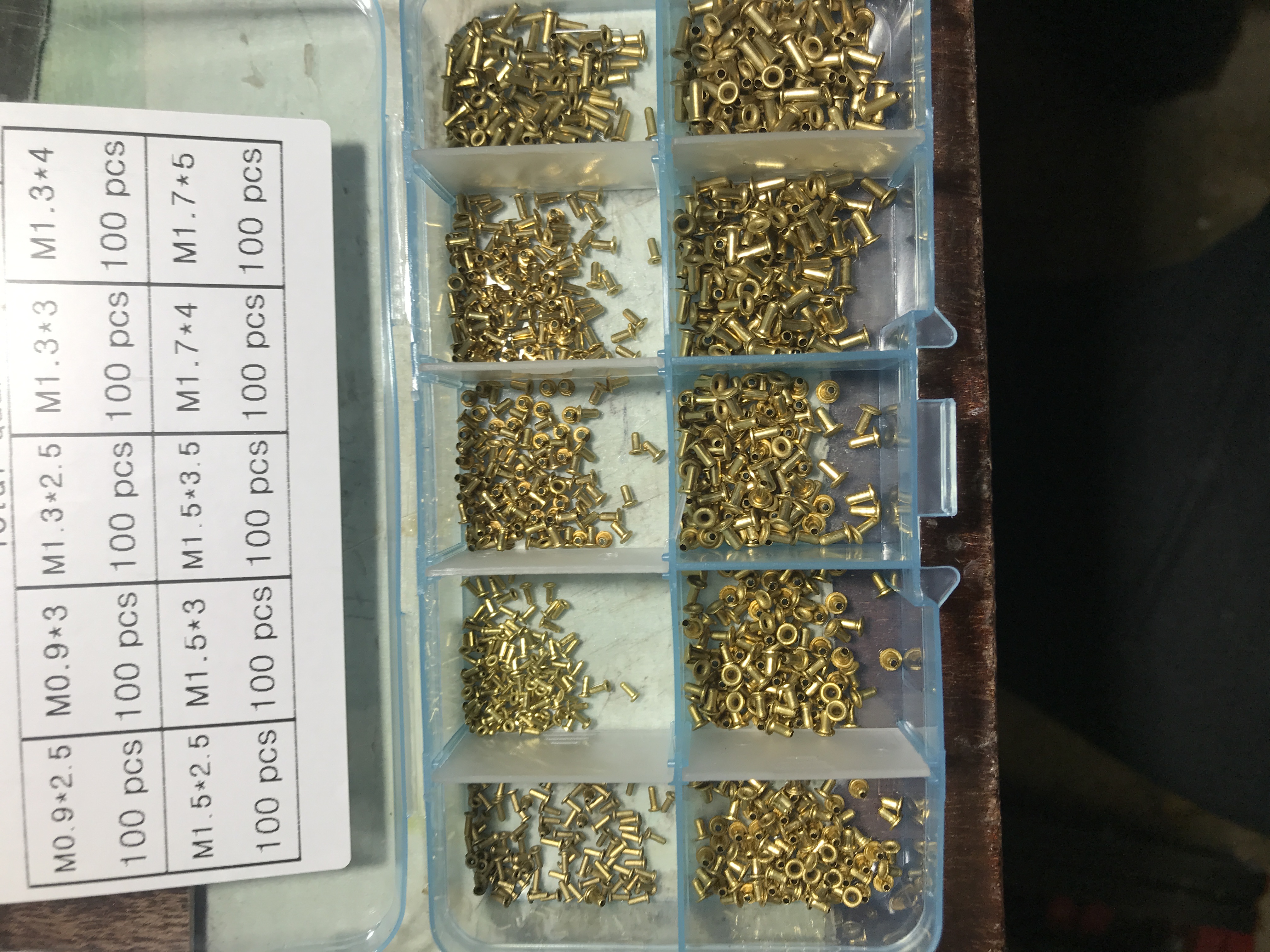

Я в этом случае использую миниатюрные заклепки. Их же использую в качестве опорного кольца для рымов. Не сам придумал. Подсмотрел у опытного судомоделиста.
