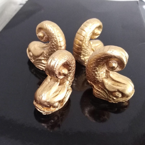

А фигурки эти продаются на сайте Алиэкспресс. Все три в одном магазине.

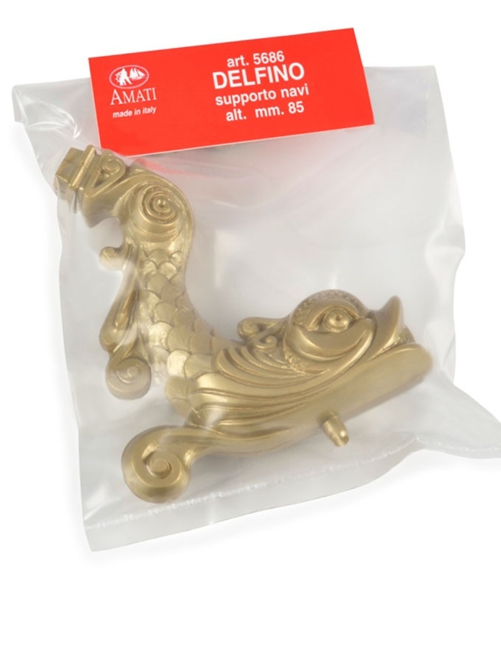

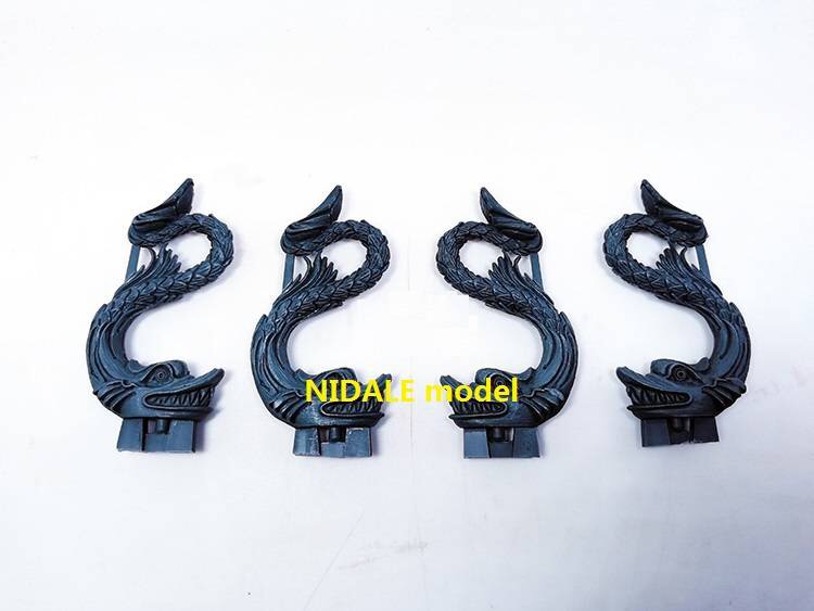

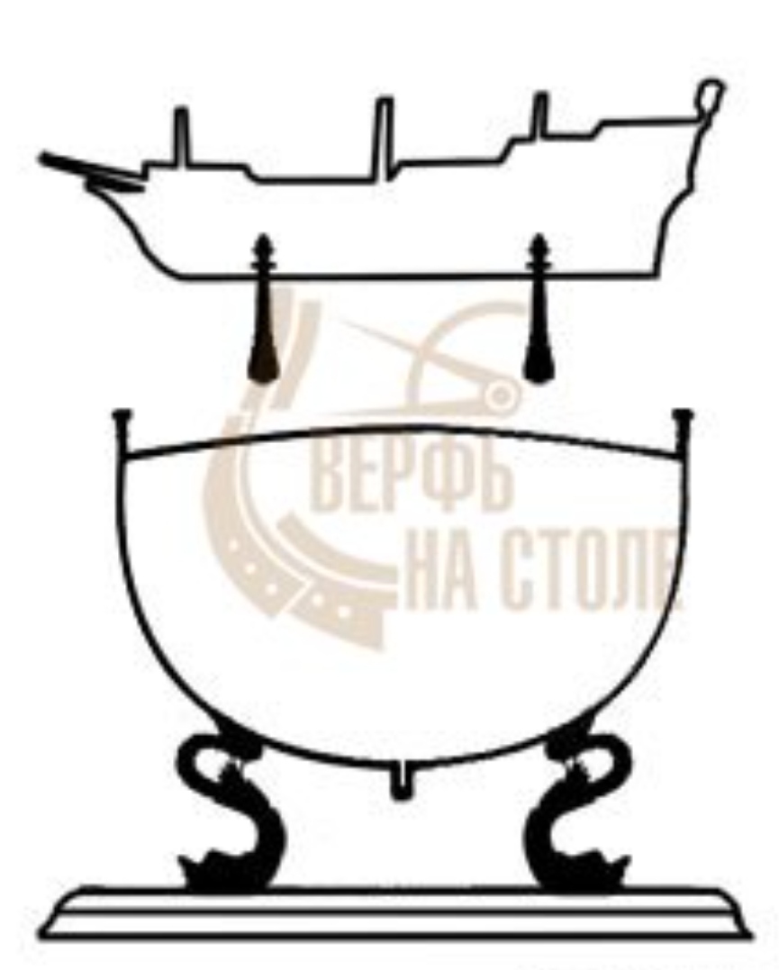

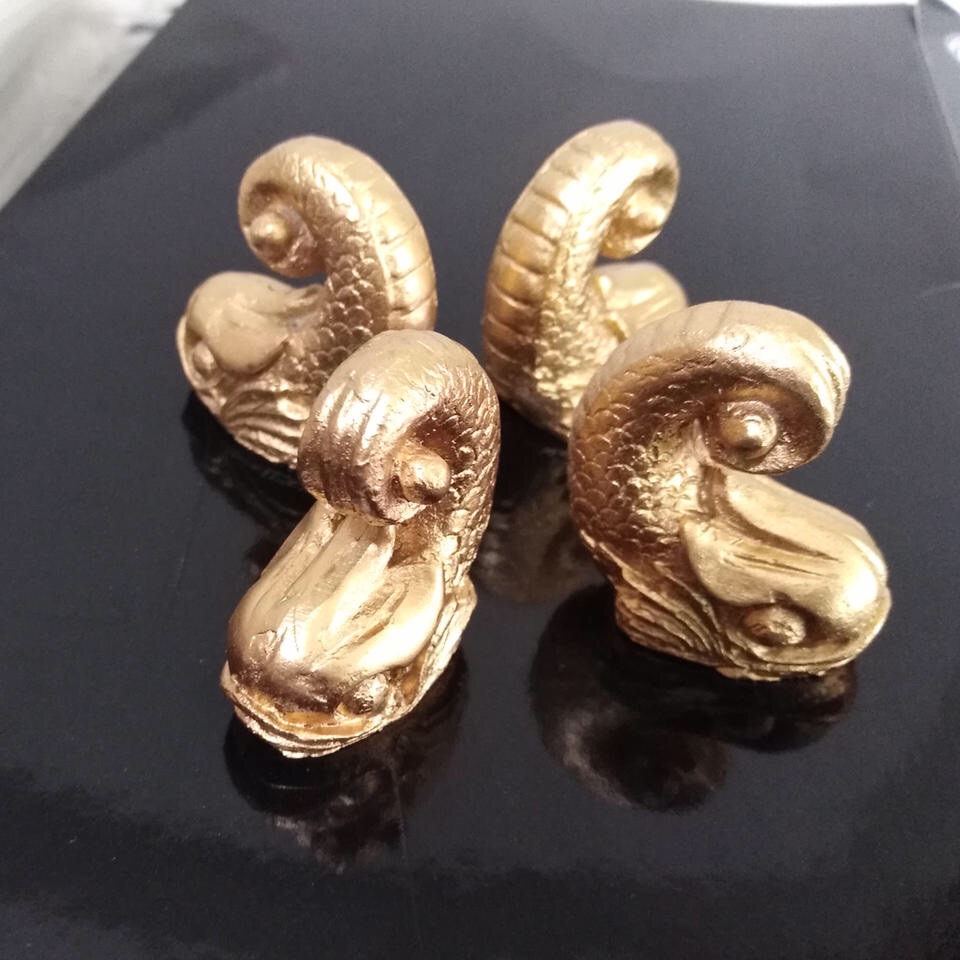

Если позволите, коллеги, я хотел бы пару слов про дельфинов сказать. Это держатели для модели от фирмы Amati, артикул AM5687.
Есть в наличии на Верфе...
https://www.shipmodeling.ru/shop/model_ ... 5-_AM5687/
Правда у них они почему-то называются "драконами", хотя это действительно дельфины!)
Немного удивило такое использование этих держателей как на этом фото:
Потому как сам изготовитель предлагает модель ставить на хвосты, а не просто подпирать модель брюшками. Как-то вот так...
В том варианте, что коллега Oldman нам показал, думаю они дешевле будут стоить. Очень похоже, что кто-то просто из пластика сделал реплику с этих дельфинов) В оригинале они из металла с бронзовым таким отливом. Есть у Amati и пластиковые дельфины, правда они подешевле внешне...
AM5686
Эти продаются поштучно, в отличии от "5687". Там комплект из 4-х штук и по-другому их никак не купишь.

Про все не скажу, но драконы-дельфины на АЛИ в 2 раза дешевле. Конечно это пластик, а не металл. Но вообще, эти подпорки почему то ну очень дороги, в прочем как и все для судомоделистов.

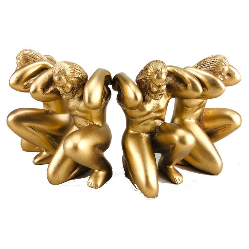

Но, эти фигурки могут поддерживать твои стойки подставки приукрашивая их. А чтобы было понятнее и ты мог сравнить цены, я посмотрел сколько эти фигурки стоят на Али, при условии их доставки в Москву. Итак:
Драконы или дельфины - 2356,42₽ за 4 штуки, доставка бесплатно
Дельфины - 1034,31₽ за четыре штуки, доставка бесплатно
Атланты - 2034,49₽,за 4 штуки, доставка бесплатно

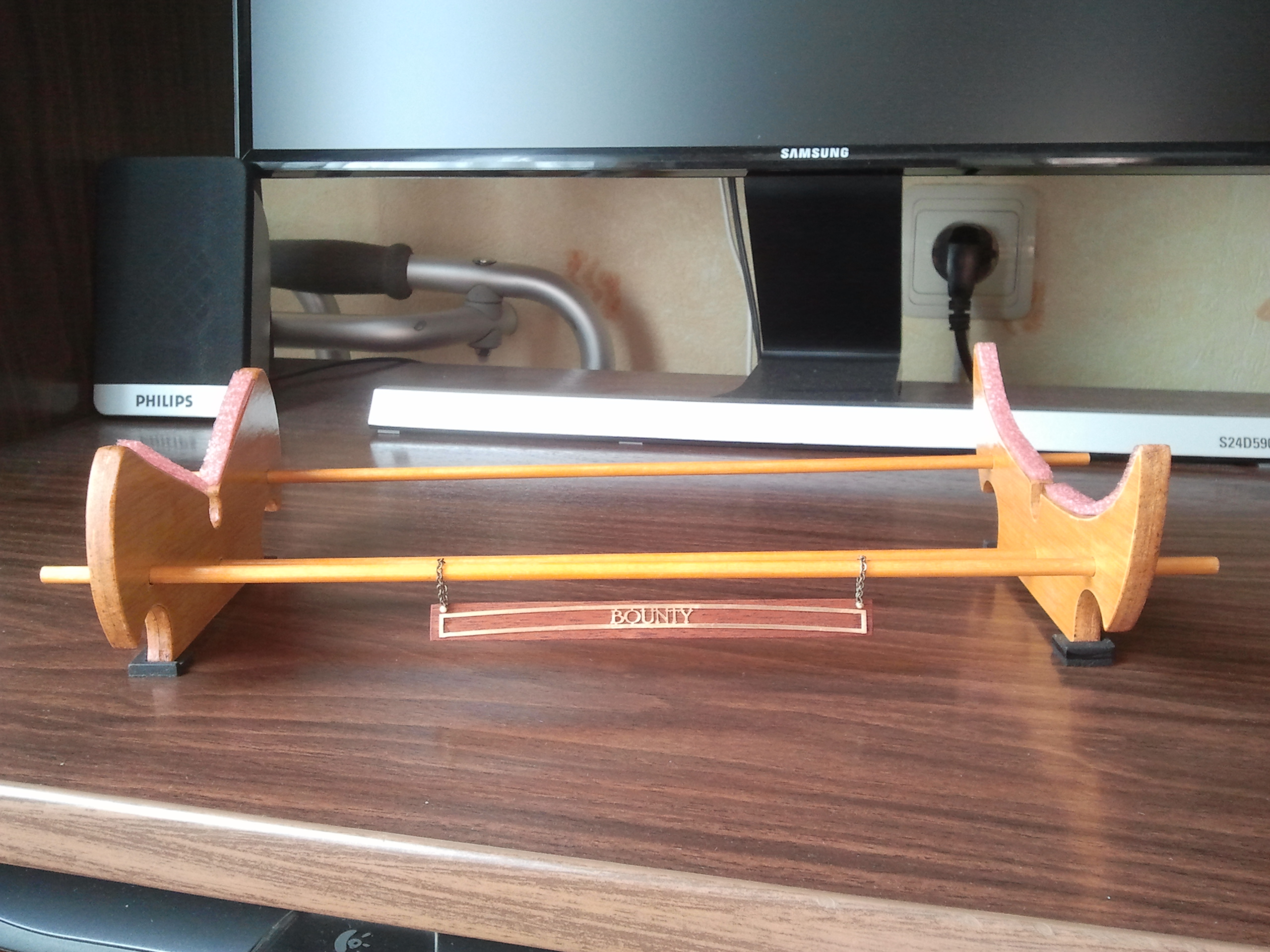

Юра, но и на твою подставку корпус просто ставится сверху, и никак не крепится. А вот посмотри у Сергея Николаевича. Он вклеил в киль гайки и в последствии прикрутит модель к подставке винтами.

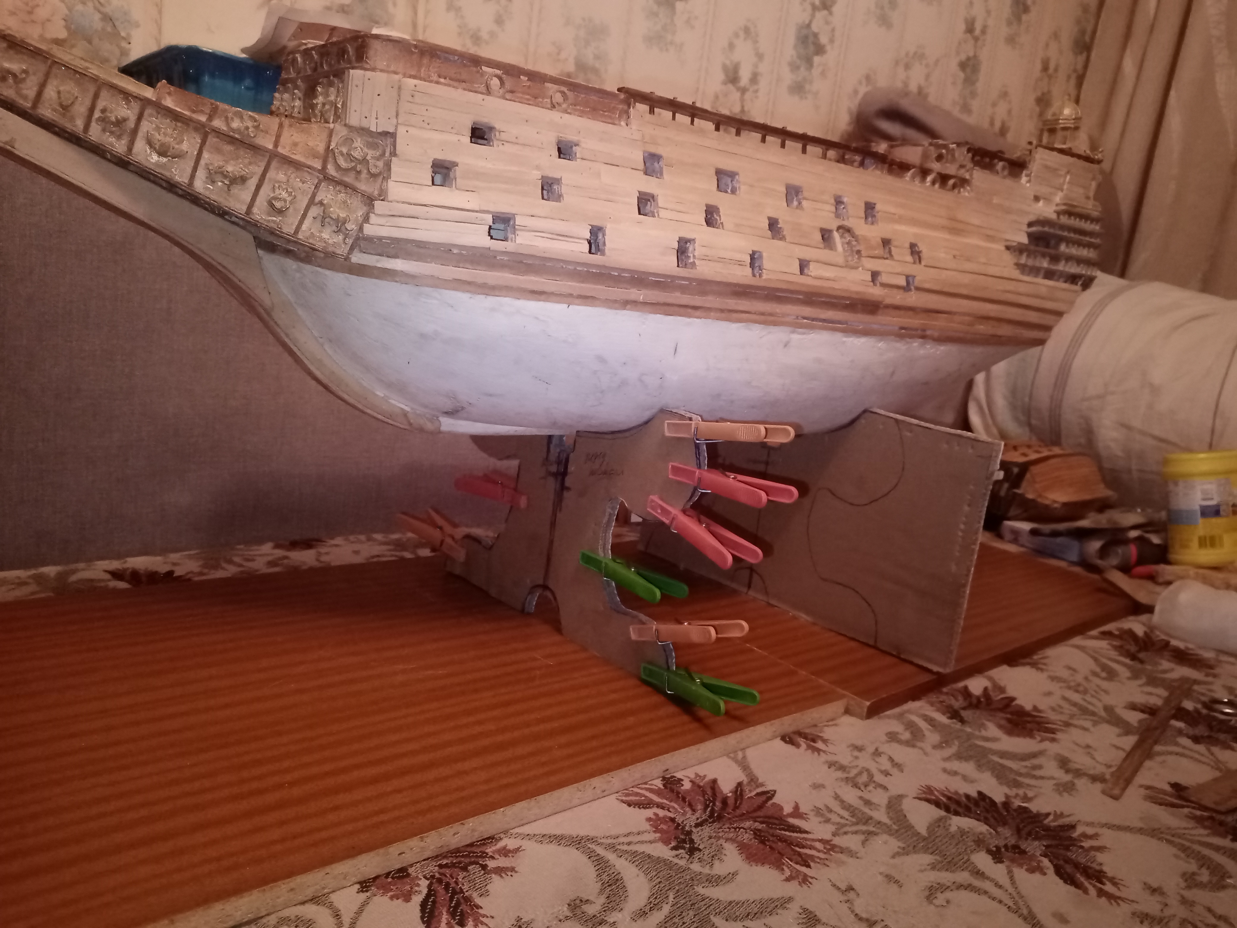

Да, при закладке своей модели на стапеле я вмонтировал в своё время в килевую рамку модели две мебельные гайки М6! Сам узел крепления мебельных гаек я обклеил дерв. брусками в распор между шпангоутами корпуса. Во время строительства, я к ним (гайкам) прикрутил брусок дерева и закрепив в тисках этот брусок с удобством пользуюсь, строя свою модель. По окончанию строительства я при помощи двух шпилек (М6) надежно закреплю свою модель к подставке ... Удачи вам и Здоровья!

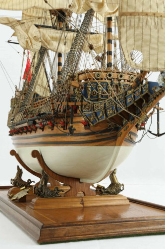

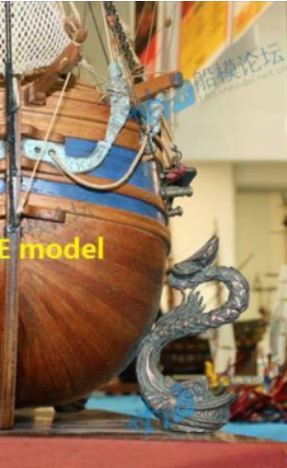

Я по этим фотографиям ориентируюсь, и по поводу - фетра и обложки - обхвата к корпусу корабля - обрисовываю на лекальном - оргалите рисунок всей ножки - кильблока и серединный обхват к корпусу корабля - точная копия изгиба корпуса и от этого изгиба на минус - 2 млм обрисовываю точную копию изгиба корабля , от килевой основы корпуса и до верхнего изгиба на минус - 2 млм , ножки - кильблока из оргалита - это лекальный трафарет всей ножки и по этому трафарету ножки , обрисовывать на фанере - толщина - 8 млм и к этой фанере , добавить другую фанеру толщина - 6 млм выпилить 2:копии ножки - кильблока и склеить клеем ПВА вместе эти ножки и получится толщина - 14 млм, еще есть пресованосклеенный лист из оргалита толщина - 6 млм на этом оградите, он добавок еще покрашенный белой краской сделаю на нем копии своих ножек - кильблоков в 2 экземплярах для одной поставки и для другой подставки от - Деагостини - и эти ножки - кильблоки тоже сделать в 2 экземплярах и склеивать клеем ПВА - мне эти фигурки для подставки - змеи мне понравились, попробую приехать в интернет магазин - Верфь на столе - вместе с выпилинными ножками - кильблоками из пресованосклееггого оргалите, если эти фигурки - змеи - к ножкам - кильблокам подойдут примеряя их к ножкам, можно их 4 ножки купить на - Верфи на столе - , с уважением и всего хорошего и удачи в моделировании Юра
The Sovereign of the Seas - English.jpeg (72.87 КБ) 3950 просмотров

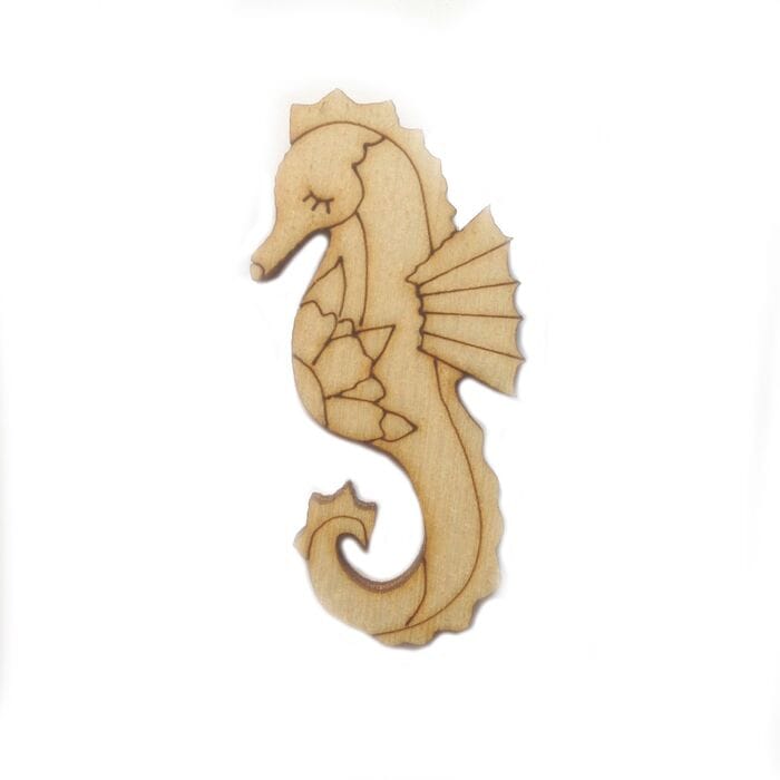

Здравствуйте уважаемые моделисты и участники форума о постройке корабля - Повелитель Морей - Здравствуйте уважаемые - Oldman и Керва , Вам Керва спасибо за Вашу весточку - письмо, прежде чем ехать в г Зеленоград , станция - Крюково , где находится интернет магазин - Верфь на столе , я звонил по поводу - держатели для корпуса корабля - металлические фигурки - змеи , покрашенные в коричневый цвет , узнал у них об этих фигурок и об стоимости их, можно к ним в субботу приехать и примерить эти фигурки - змеи - для своей подставки , то есть к ножкам - кильблокам сделанные и выпилинные из пресовано - клеевого и порашеного белой краской оргалита толщина - 6 млм, - к боковым изгибам ножки - кильблока и примерить фигурку - змеи к моим ножкам - кильблоками в боковых изгибах ножки , если эти фигурки подойдут в изгибе ножки , то можно эти фигурки - змея - купить для подставки
есть желание если фигурки - змея - вдруг не подойду к моим ножкам, вместо этих фигурок - сделать из фанеры фигурки - морского конька из мультфильма об - русалочки - , раньше в первый раз ездил в г Зеленоград , ст Крюково , с станции по навигатору от телефона своего нашел дорогу как дойти с станции Крюково до интернет магазина - Верфь на столе - узнал у них об недостающего материала и детали для облицовки корпуса корабля - Повелитель Морей - и запомнил дорогу как дойти от станции до магазина , в следующий приезд в выходной день в субботу , записал на бумаге в тетради - название этого материала и облицовочного материала, для облицовки корпуса корабля , недостающего к меня а наборе к кораблю , для черновой обшивки - рейки - 5,2 млм и металлические облицованные детали и тонкие облицованные детали и боковые фонарики для кормовой части корабля, эти материалы - детали я отправлял эти фотографии на свой сайт о постройке корабля - Повелитель - и в следующий приезд на ст Крюково не заблужусь по навигатору и по памяти своей найду дорогу в магазин - Верфь на столе - , с уважением к Вам Юра , добра и всего хорошего , здоровья и успехов в моделировании, мне сайт о постройке корабля - Повелитель Морей от Super - Романа нравится его постройка корабля - Повелитель - буду ориентироваться на это как Роман строит свой корабль - мне нравится его строительство корабля

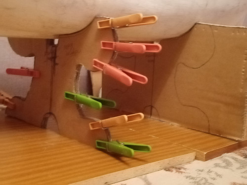

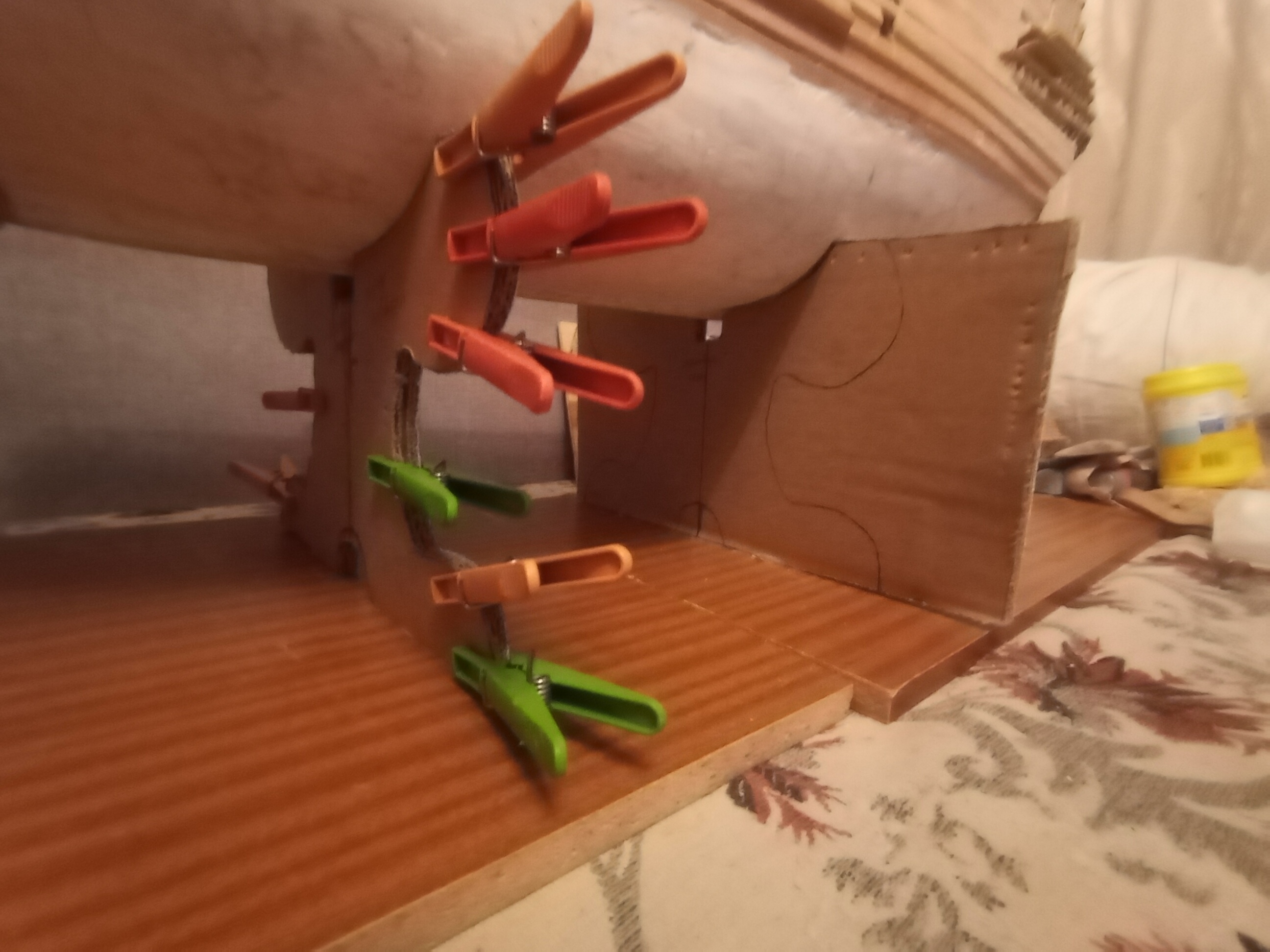

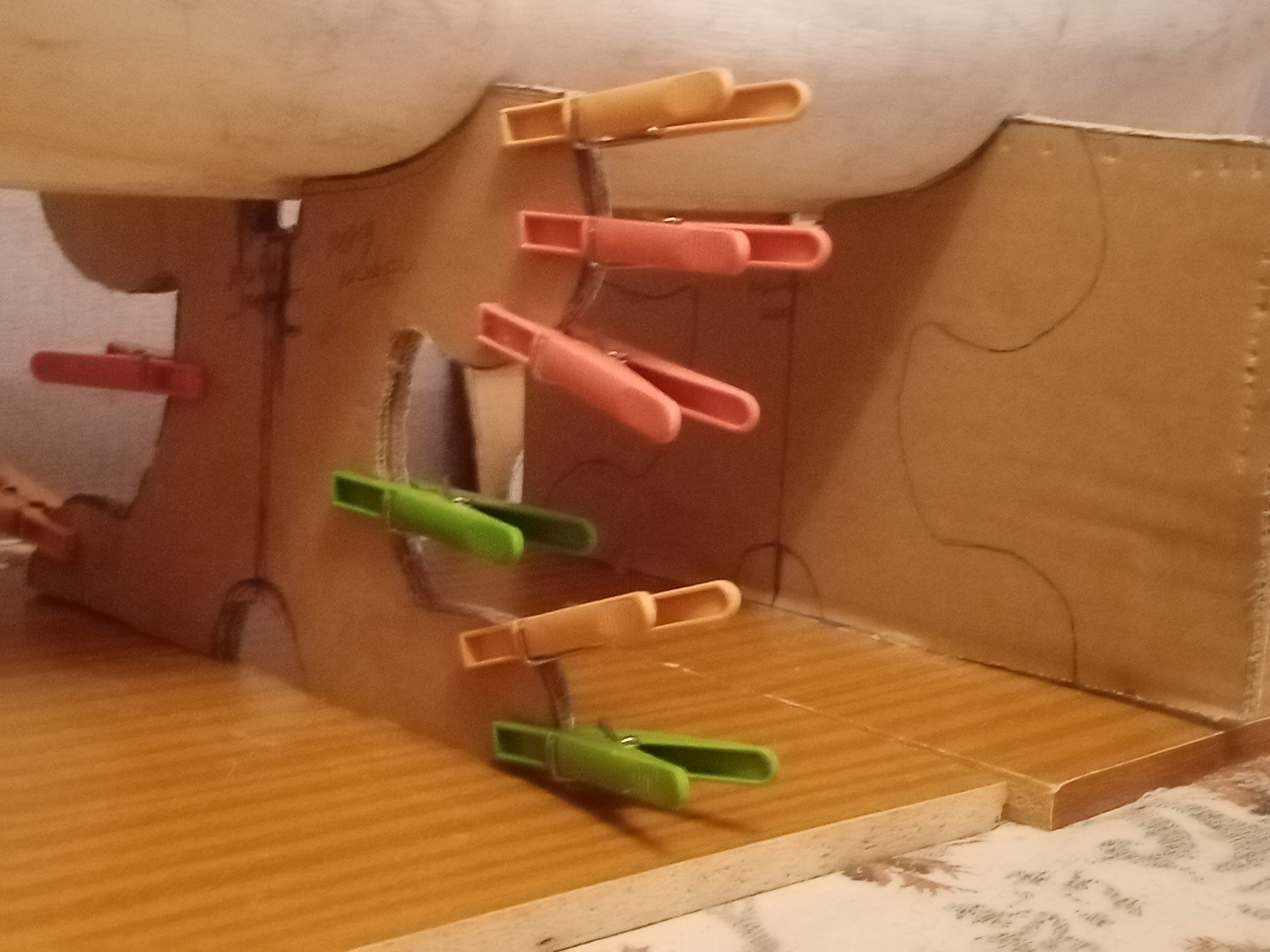

сегодня вечером доделал из толстой коробки , из кусков обрезанных и с помощью купленного - контура пластмассового , переворачивал свой корпус корабля и контуром разметил носовую часть и кормовую часть корабля и нужно было когда сделал разметку изгиба контуром , нужно переворачивать контур и тонким острым изгибом обчерчить этот изгиб на бумаге и развернуть рисунок изгиба и обчертить весь рисунок обеих ножек - кильблоков и серединный - рисунок - обхват - изгиба и на толстом картоне выпилил ручным лобзиком рисунок ножки - кильблока и примерил выпилинные ножки - кильблока на корпусе корабля , получилось у меня изгиб к корпусу вплотную к корпусу корабля, теперь можно - картонные ножки - кильбдока как лекальные детали обрисовывать на пресовоно- селеннном оргалите толщина - 6 млм , и серединный обхват - к корпусу корабля обрисовать точную копию серединного обхата - изгиба и сделать обхват за минус на 2 млм учитывая что будешь приклеивать между изгибом ножки и корпусом корабля приклеивать - фетр , с уважением Юра добра и здоровья и всего хорошего удачи в иоделировании

Продолжение ! А по поводу контура пластмассового для снятия контуром рисунки изгиба - контура , посмотрел в интернете как контуром пользоваться и снимать копии изгиба с разных предметов и когда снимаешь контур изгиба приложив контур к предмету и сделал копию точную изгиба и когда рисуешь полученный изгиб, нужно контур переворачивать и острыми концами контура изгиба обрисовать на бумаге и рисунок полученный изгиба переворачивать и перевернутый рисунок изгиба обримовваешь например на картоне или фанере и выпиливает точно копию полученного рисунка - изгиба , с уважением Юра
Re: Повелитель Морей от Юрия
Сообщение Oldman » 20 фев 2023, 23:59
А не мелковато для твоего корпуса? Корпус ничем ни крепится, будет просто лежать, мачты и паруса значительно поднимут центр тяжести. Сами стойки высокие. Перевернётся корабль. По моему мелковато. Я понимаю, что у тебя ширины и глубины копира не хватает, но то что ты показал это по моему мелко.
Но тебе конечно виднее.

Сообщение yura trohkalev » 21 фев 2023, 00:34
это по фотографии , только лекальнные ножки - кильблока , сделанные пока из толстого картона , а сами ножки - кильблоки делаю из фанеры 2 ной склеенные 2 ножки - кильблоки и перекланины в середины ножек -'кильблоков тоже 2 ные склеенные между собой и собираться будут ножки - кильблоки на нагеля из продольных круглых реек в отверстия в ножках - кильблоках и самих перекладинах в отверстия то же и на толстую площадку подставку к ножкам - кильблокам на нагеля в отверстия площадки - подставки , делаю подставку по этой фотографии - копия подставки , с уважением Бра добра и здоровья и всего хорошего
Сообщение Oldman » 21 фев 2023, 06:49
Юра, все это фото видели раз двести. На фото бумажная модель, да к тому же в мелком масштабе. Да и сделана так себе. Твоя модель деревянная, намного тяжелее и крупнее.
Будет неустойчива, как пить дать будет пытаться упасть. Это уже сейчас видно. А мачты и паруса ее вообще будут опрокидывать. Но, хозяин барин.

Здравствуйте уважаемые моделисты и участники форума о постройке корабляи- Повелитель Морей - здравствуйте Oldman в дополнении к подставке сделаю спереди ножек - кильблоков на носу - круглую стойкутдереаянук из дерева и с зайди но
жек - килькбоков на корме - тоже круглую стойку деревянную , с уважением Юра
Сообщение Oldman » 21 фев 2023, 10:48
yura trohkalev писал(а): ↑21 фев 2023, 08:15 Здравствуйте уважаемые моделисты и участники форума о постройке корабляи- Повелитель Морей - здравствуйте Oldman в дополнении к подставке сделаю спереди ножек - кильблоков на носу - круглую стойкутдереаянук из дерева и с зайди но
Юра, это «подпорки». Они не помогут. В твоём случае нужно либо прикрепить модель к подставке, либо увеличить обхват модели подставкой. Все остальное мало поможет. А как мне кажется твои стойки не помогут. Модель перевернётся.
Да что я опять пытаюсь тебе помочь. « Мужик что бык: втемяшится В башку какая блажь — Колом ее оттудова Не выбьешь: упираются, Всяк на своем стоит!» - Некрасов, «Кому на Руси жить хорошо».
Это 100% про тебя.

Сообщение yura trohkalev » 21 фев 2023, 11:01
Oldman вот посоветуйте мне пожалустатеак мне увеличить объем захвата на моих ножках , чтобы стгя на этих ножках корпус корабля был кстой ЧС му и не перевернулся с уважением к Вам и на фотографии - рисунку как мне это сделать(
The Sovereign of the Seas - English.jpeg (72.87 КБ) 3800 просмотров
на этой фотографии и интернета - корпус корабля - Повелитель Морей - такой же корабль как у меня - Повелитель Морей - и на фото изображена поставка с ножками - кишьблоками и сама площадка - панель на которой крепится ножки - кильблока , фигурками по бокам ножек, можно спросить совет , подойдут эти ножки - кильблоки с подставкой , для моего корабля - Повелитель - мне эта подставка с площадкой и с ножками - кильблоками понравилась, можно и мне за место этих ножек - кильблоков которые прислал я ножки - кильблока пока как лекальные ножки сделанные из картона , а вместо этих ножек и подставки сделать себе такие ножки - кильблоки с подставкой и подойдут эти ножки - кильблоки и сама подставка к моему кораблю - Повелитель - напишите пожалуйста ответ на моё письмо !

Сообщение Oldman » 21 фев 2023, 15:52
Юра, подойдёт любая правильно сделанная подставка. И та с которой ты уже два года мучаешь нас и эта.
Я правда не понял что и куда ты хочешь поставить, но если все сделать с умом, то можно использовать любую подставку.
НАДО ПРОСТО ПРАВИЛЬНО ЕЁ СДЕЛАТЬ!!!!!

Сообщение yura trohkalev » 21 фев 2023, 18:01
А как правильно сделать свою подставку, ножки - кильблока , а эти картонные ножки - кильблока могут подойти к моему корпусу корабля, и на другой фотографии - ножки - кильблоки с большим изгибом с низу кильевой рамки и до середины корпуса корабля и в тех местах как на фотографии картоны ножек - кильблока, все таки картонные ножки - кильблоки можно оставить или сделать копии ножек - кильблоко по второй фотографии с корабля- Повелитель Морей с уважением Юра

Юра тебе уже много раз говорили что и как надо сделать, если смотреть последнюю фотку то там подставка полностью из дерева, если нет дерева то можно из фанеры сделать только взять фанеру 8мм толщиной, аккуратно её выпилить и всё собрать в единую конструкцию
