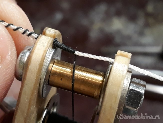

Хочу на фото показать миниатюрное, не сложное в изготовлении устройство для клетневания троса на парусных моделях. Это устройство может работать как одно - самостоятельно, так и на пару с клетневалкой.
Последний раз редактировалось керва 14 мар 2023, 02:25, всего редактировалось 1 раз.
Поблагодарили: 2130 раз
Re: Ручной инструмент, приспособления,станки для успешного строительства модели Сантисима Тринидад
Сообщение керва » 14 мар 2023, 02:04
Продолжение.
Сообщение керва » 14 мар 2023, 02:23
Продолжение.
Щечки устройства я изготовил из ученической линейки. Шпульку взял от швейной машинки. Вкладыш у шпульки - медная трубка подобранная без люфтов. Барашки нужны для регулировки натяжения покровной нити устройства. Я не придумал это устройство, а взял его из интернета. Если не ошибаюсь кажется от Бибигона. Но оно работоспособное и служит у меня уже несколько лет...

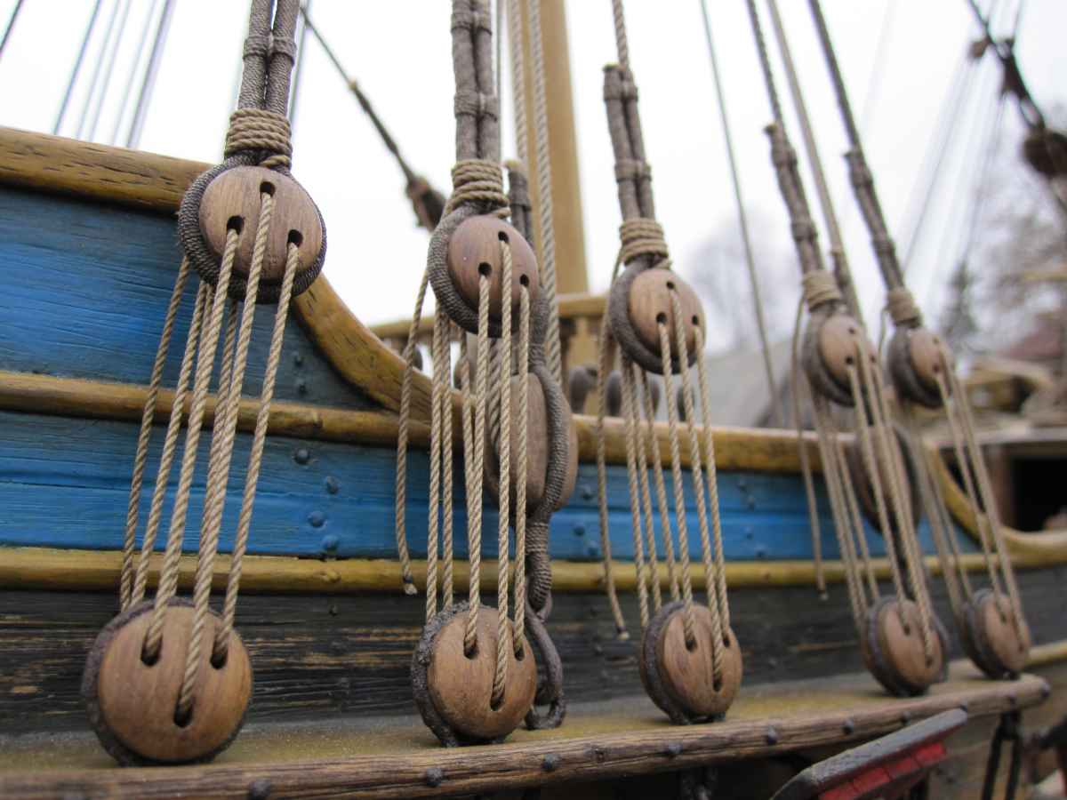

Среди прочих судовых такелажных работ на корабле или судне существует и клетневание.
Клетневание — особый вид такелажной работы, заключающийся в следующем — на тренцованный и насмоленный трос кладут клетневину (старую парусину, нарезанную длинными узкими полосами) по спуску троса так, чтобы каждый её шаг перекрывал следующий. Покрыв таким образом весь трос клетневиной и укрепив её концы, приступают к наложению клетня (шкимушгар, тонкий линь или проволока) вокруг троса, против его спуска, с помощью полумушкеля.
Данный вид работ применяют для придания тросу прочности, предохранению его от перетирания и вредного воздействия влаги. Википедия. https://ru.wikipedia.org/wiki/Клетневание. У судомоделиста при строительстве его модели все конечно гораздо проще. Его задача не защитить от влаги и перетирания такелаж модели, забинтовывая судовые троса КЛЕТНЕВИНОЙ и накладывая по верх клетневины КЛЕТЕНЬ а просто имитировать это, (аккуратно) наматывая виток к витку по верх троса тонкую, желательно шелковую или синтетическую нить. От качества намотки зависит красота стоячего такелажа модели.
Какой длины клетневается трос? Вопрос довольно сложный, а ответ довольно расплывчатый. Как пример. Якорный канат клетневали на довольно большую длину. Во время якорной стоянки бросали не только якорь но и травили часть каната, так что бы для спокойного и надежного удержания якоря канат укладывался на грунт, а для защиты от перетирания этой части каната от грунта морского дна, приходилось эту часть каната клетневать. Но часто судомоделисты, для того, что бы показать красоту троса кабельной работы якорный канат клетнюют только у самого якоря оставляя якорный канат открытым, рассуждая , Что мол мы строим модель корабля, а не наглядное пособие для морской практики курсантов мор.училищ!

Сообщение керва » 14 мар 2023, 11:41
Продолжение.
Моим устройством можно пользоваться как самостоятельно так и с клетневалкой. До покупки клетневалки http://forum.modelsworld.ru/topic10914start315.html. я пользовался устройством. Дома у меня есть старинный и тяжелый, дубовый табурет. Для работы с ним и устройством я переворачивал его, табурет, к верх ножками, устанавливал его на верстак и закреплял трос между ножками, натягивая трос и фиксируя его мелкими гвоздиками. Закрепив кончик нитки (КЛЕТЕНЬ)сек. клеем поднеся устройство со стороны выемок на корпусе устройства к тросу я начинаю виток к витку аккуратно укладывать КЛЕТЕНЬ. Получив нужную для меня длину клетневания я фиксирую нить опять же капелькой сек. клея. Если нужна клетневальная петля, то я сгибаю в петлю оклев.трос и фиксирую узлом. Для того что бы оклет. трос симпатично смотрелся на такелаже модели. нужно выделить его хотя бы блеском шелка КЛЕТНЯ на матовом фоне троса. Для того что бы нитка ложилась ровно нужно барашками регулировать натяжение нити шпульки, чтобы нить ложилась на трос не свободно, а с неким натяжением.
При работе с клетневалкой я натягиваю трос в устройстве клетневалки и так же виток к витку укладываю клетень своим устройством на поверхности троса. Удачи всем и хорошего, рабочего настроения!

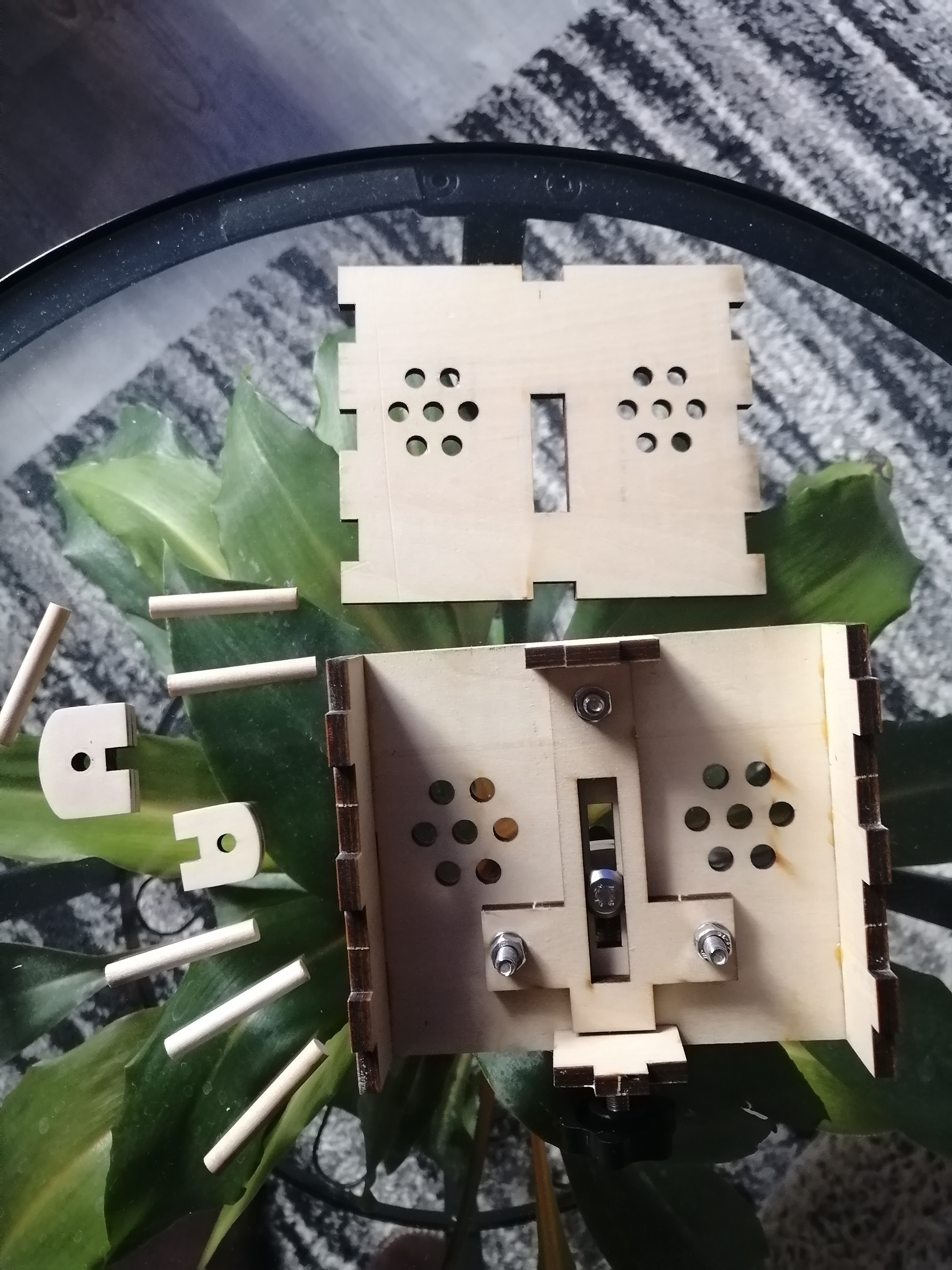

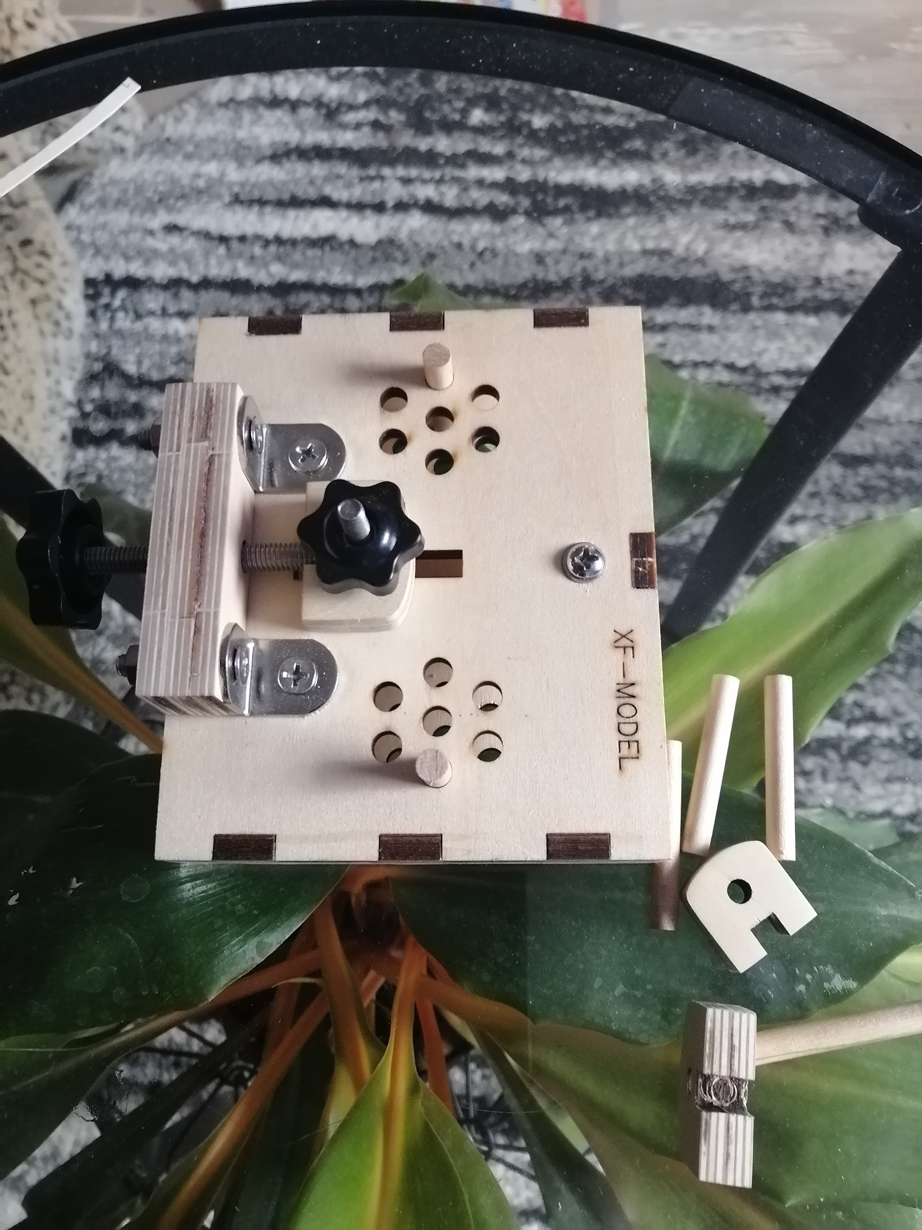

Китайские ништячки - и не очень.
Эту штуку приобрёл недавно, наткнулся когда смотрел трубочки для клюзов. Спасибо Oldman и Керва за наводку(про трубочки). Шла правда долго очень. У нас у всех(или почти), есть доски с отверстиями для сгибания планок. Винтовая надвижка для придания нужного изгиба(радиуса) несомненно добавляет функционала.
Вообще то утюжком гнуть планки получается хорошо, но гнуть фигурные, для декора, деловых мелочей корабля, особенно с большой точностью, эта приспособа помогает отлично. Долго правда, приходится ждать когда высохнет, ни фен не утюг использовать не пройдёт. В комплекте три болванки для изгиба, разного размера и радиуса. Может нужно было отверстия располагать не по кругу, а овалом, но думаю дальнейшая эксплуатация покажет. Самое интересное, наверное, что толкатель можно подбирать(подкручивать) постепенно, не разрушая активно структуру волокон планки(как утюжком).
Скорее единственный недостаток, что в торец толкателя придётся вклеить полоску из металла, иначе долго не проживёт, её раздавит винтом и будет сильный люфт, сейчас толкатель не разбит, всё же люфт есть - не критично. Даже стоит изготовить ещё один с несимметричным овалом и шире, это позволит немного сократить расход планок на обрезке. Здесь речь идёт о гибе по пласти, торцевой изгиб вообще не представляет проблему. Думаю из нетривиальных самоделок поставленных на поток - эта лучшая, конечно из тех что попадались.
Собиралась хорошо, ни люфтов, ни доработок напильником, не потребовалось, все детали отменно стыкуются и соосны.
Вообщем впечатления от девайса отличные. Достойная штука.
На фото профилированная рейка(не кошка, первый опыт), будет установлена на ограждение гальюна, уж не знаю там, реельс, планширь и тд.. Согнута сейчас по пласти, потом будет изогнута по торцу. На мой взгляд деталь сложная. Уверен с этой штукой всё пройдёт на УРА!

Все внешней стороны не подпираете? Я после пары неудачных опытов (трещины и расслаивания материала) обязательно устанавливаю с внешней стороны старую стальную линейку, которой подпирается планка.
Приспособу сделал сам, так как посчитал тратить деньги на такую простоту не имеет смысла.
Сообщение AZET » 29 мар 2023, 16:29
Oldman писал(а): ↑28 мар 2023, 19:52 Все внешней стороны не подпираете? Я после пары неудачных опытов (трещины и расслаивания материала) обязательно устанавливаю с внешней стороны старую стальную линейку, которой подпирается планка.
Почему же, подпираю. Мало того, у меня есть специальная тонкая, при тонкая линейка(покупал в фикс прайсе за 40р.), обычная создаёт слишком большое напряжение.
Но в данном случае, это не актуально, во первых угол не большой, это орех, мочил в нашатыре и один край чуть приподнят(на фото не видно), планка будет ещё изогнута по ребру, с линейкой скользит уж больно.
