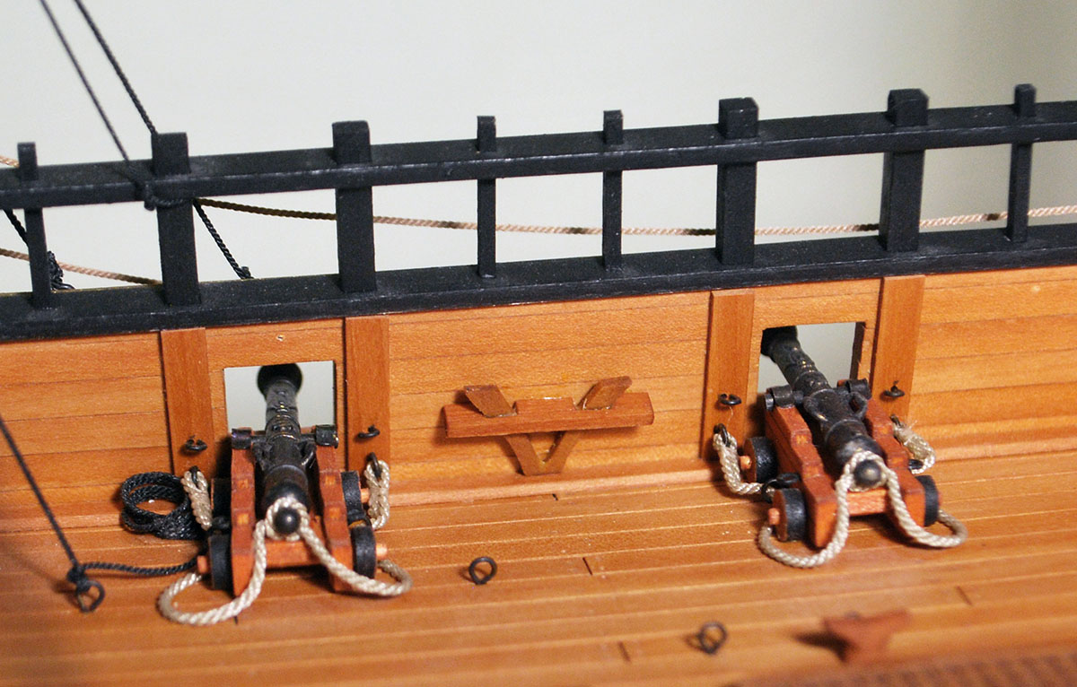

Галсы и шкоты оттягивают нижний, шкотовый угол паруса и являются довольно таки толстыми тросами диаметром сравнимым с вантами. По журналу они привязываются к рыму в палубе и укладываются на кофель-нагели, что для толстого троса делать неудобно, да и не правильно. Здесь нужно что-то более основательное. Концы галсов и шкотов укладывались в то далекое время на утки с лапками. Как должны выглядеть эти элементы можно найти в книге Андерсона. Интересно, что для своей реконструкции МакКейн в книге изобразил утки с лапками голландского типа, нам же нужны британские. Форму и размер такой утки британского типа можно увидеть на фотографии современной реплики галеона "Золотая лань", пришвартованного на Темзе в Лондоне. Мог ли я, осматривая этот галеон в теперь уже далеком 2006 г., представить, что буду делать модель корабля в 2023-ем?
Утка с лапками на Golden Hind
Сообщение Sniper » 15 фев 2023, 00:34
Лениться не стал, сделал эти утки с лапками и уложил трос как полагается.

Роман позвольте сделать поправку в вашем последнем посте. Дело в том, что морская практика требует от матроса, при укладывания последнего шлага троса - его петлю (шлаг) переворачивают укладывая с верху, и в результате чего свободный конец троса выходит из утки не сверху, а как бы из середины укладки троса. При нагрузке всей укладки троса верхний шлаг на утке прижимает свободный конец троса, не давая ему свободно расшнуриваться...

По укладке троса спасибо за пояснение, мы все здесь учимся друг у друга.
