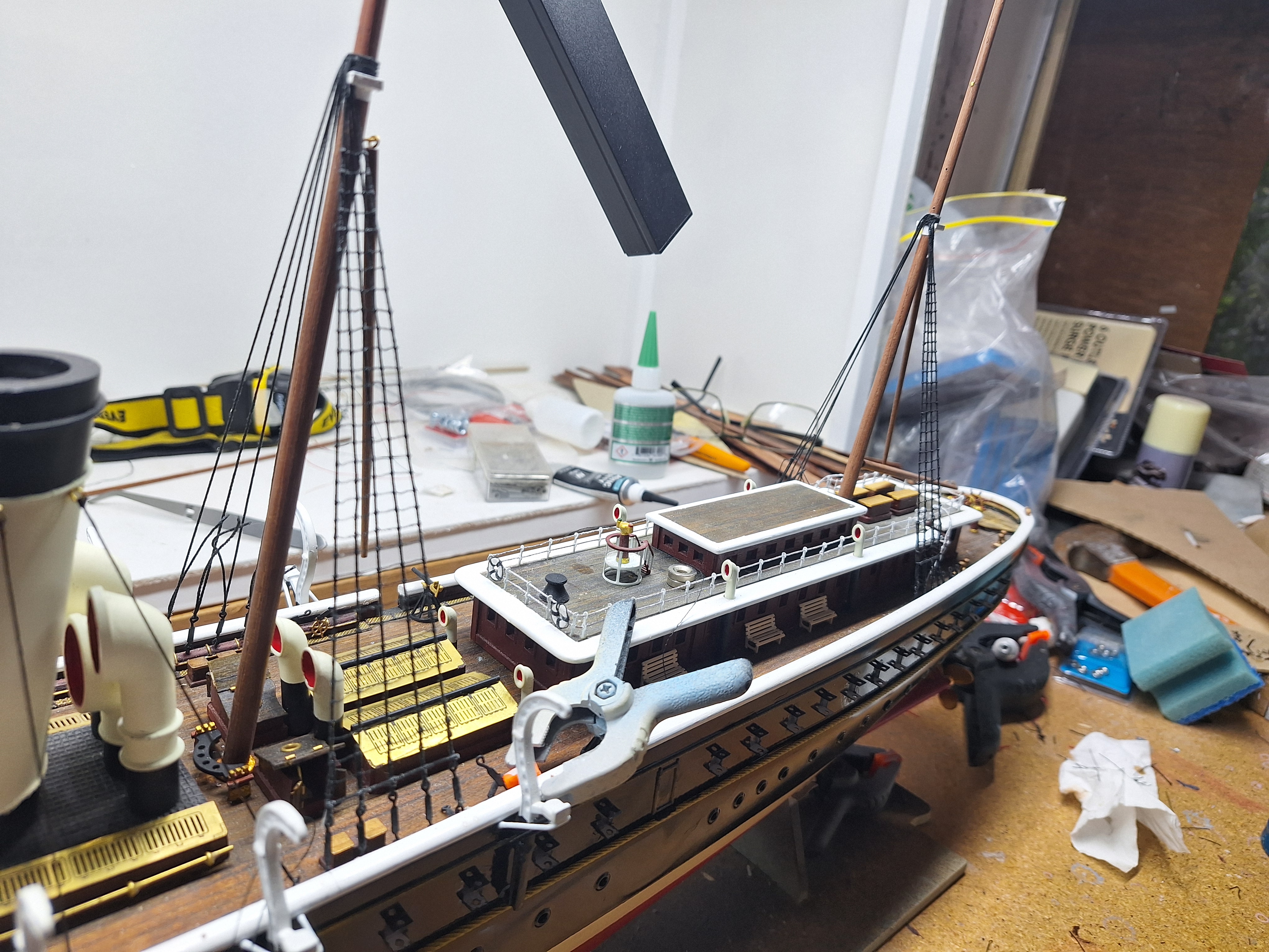

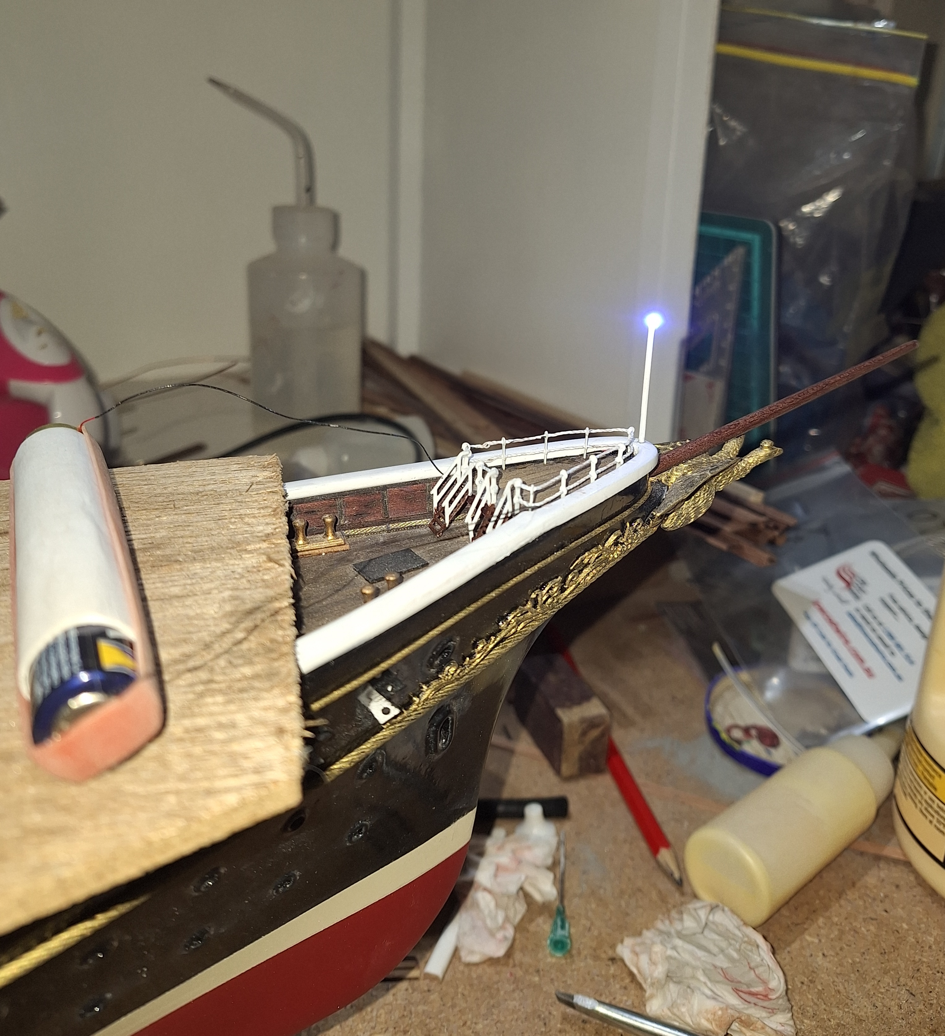

Эх, медленно процесс идёт, решил выложить что есть, чтобы форум оживить слегка :)
Процесс "электрификации" корабля всё ещё не закончен.

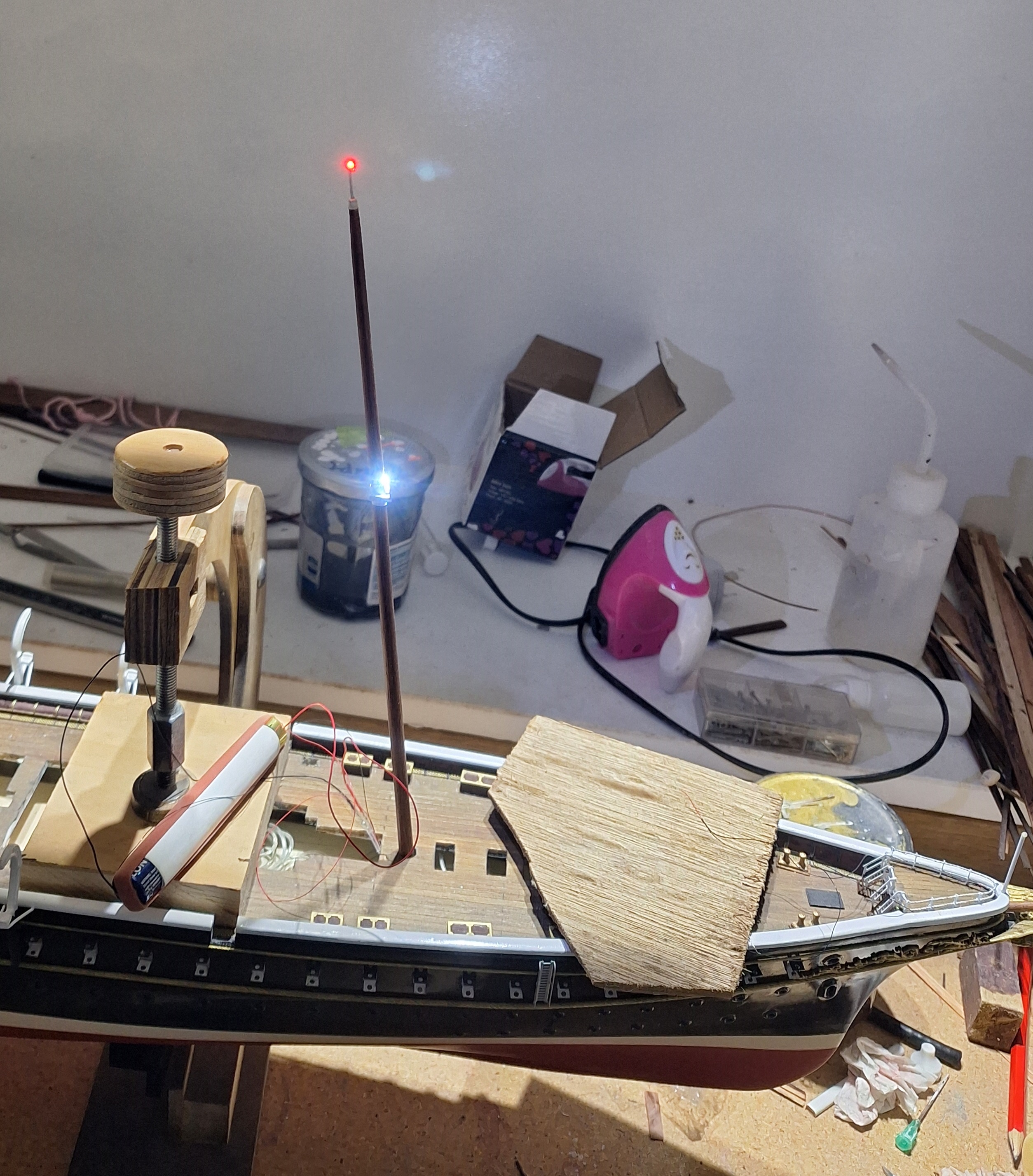

Установил по одному (только красному) клотиковому огню, два топовых, баковый и кормовой.
Пока всё это в не полключённом виде, провода не проведены, вся электрика не собрана
на каждый вид светодиодов надо своё сопротивление вешать.
Баковый огонь. Флагшток выполнен из иглы от шприца, провода внутри

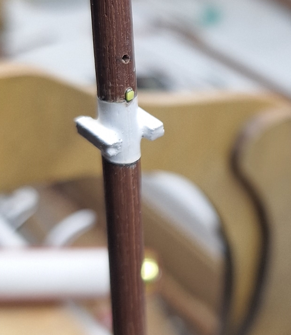

Топовый и клотиковой огни фок мачты
Не горящий топовый огонь практически не виден

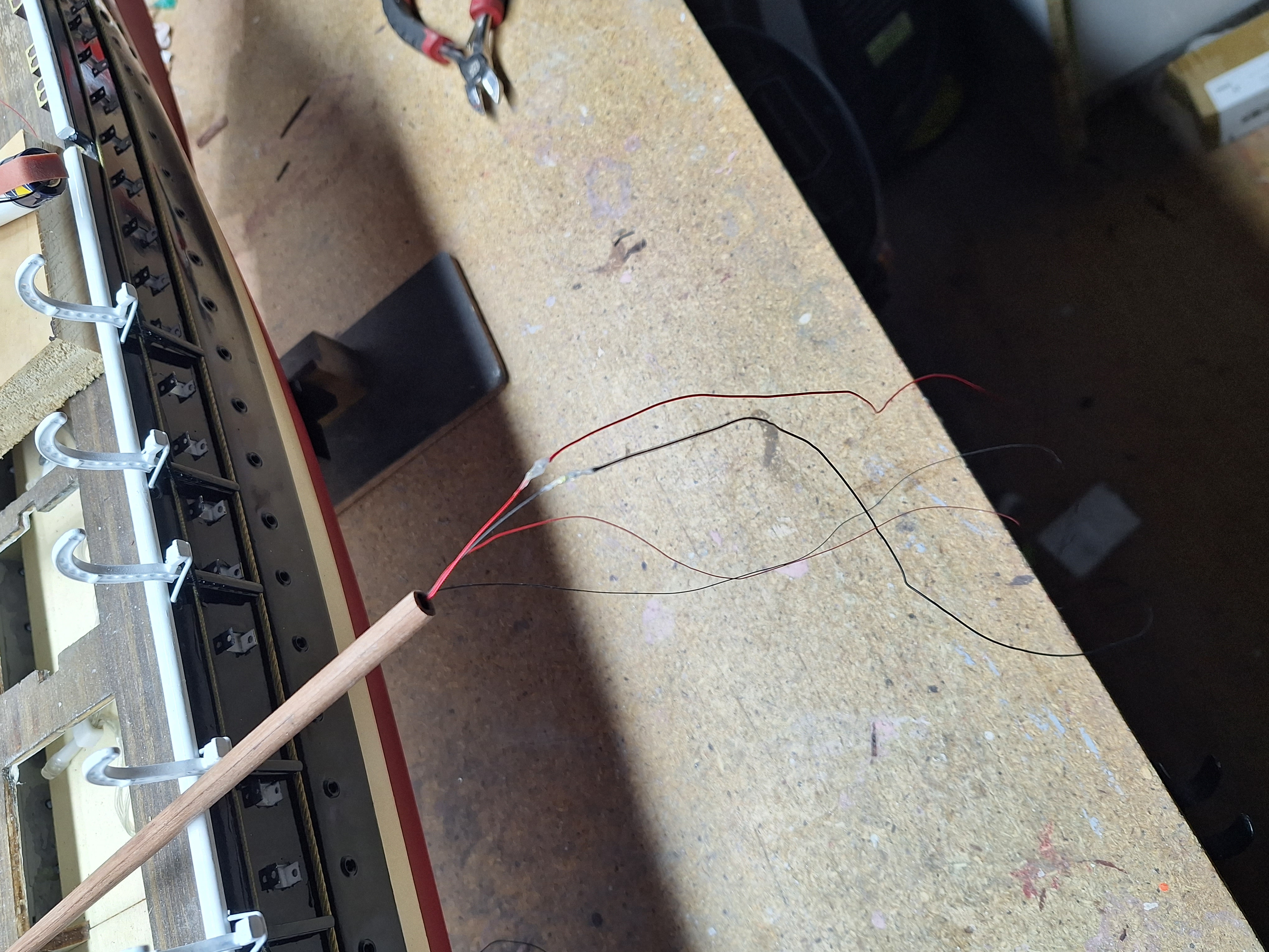

Мачты пришлось делать полыми (та ещё головная боль была)

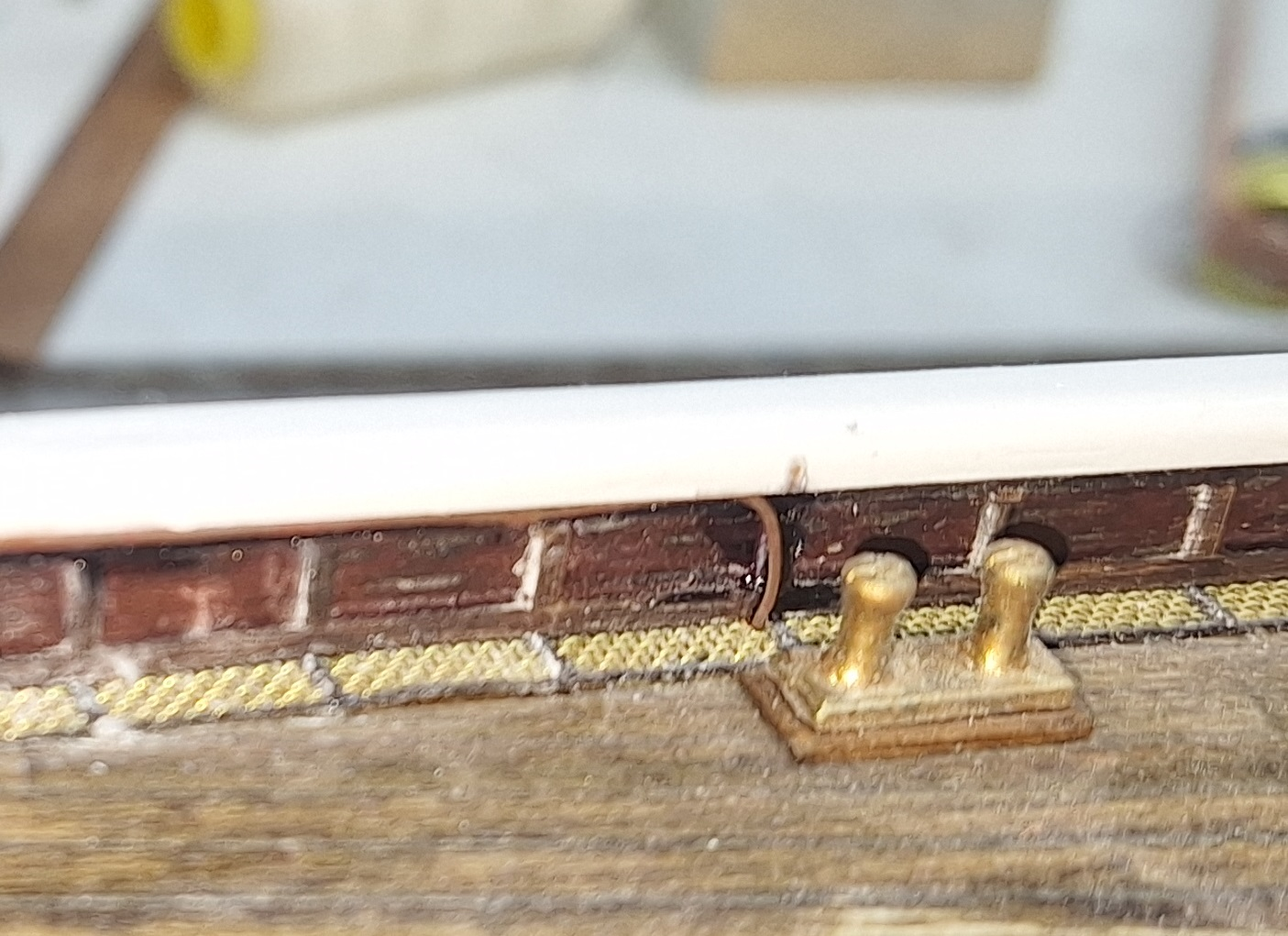

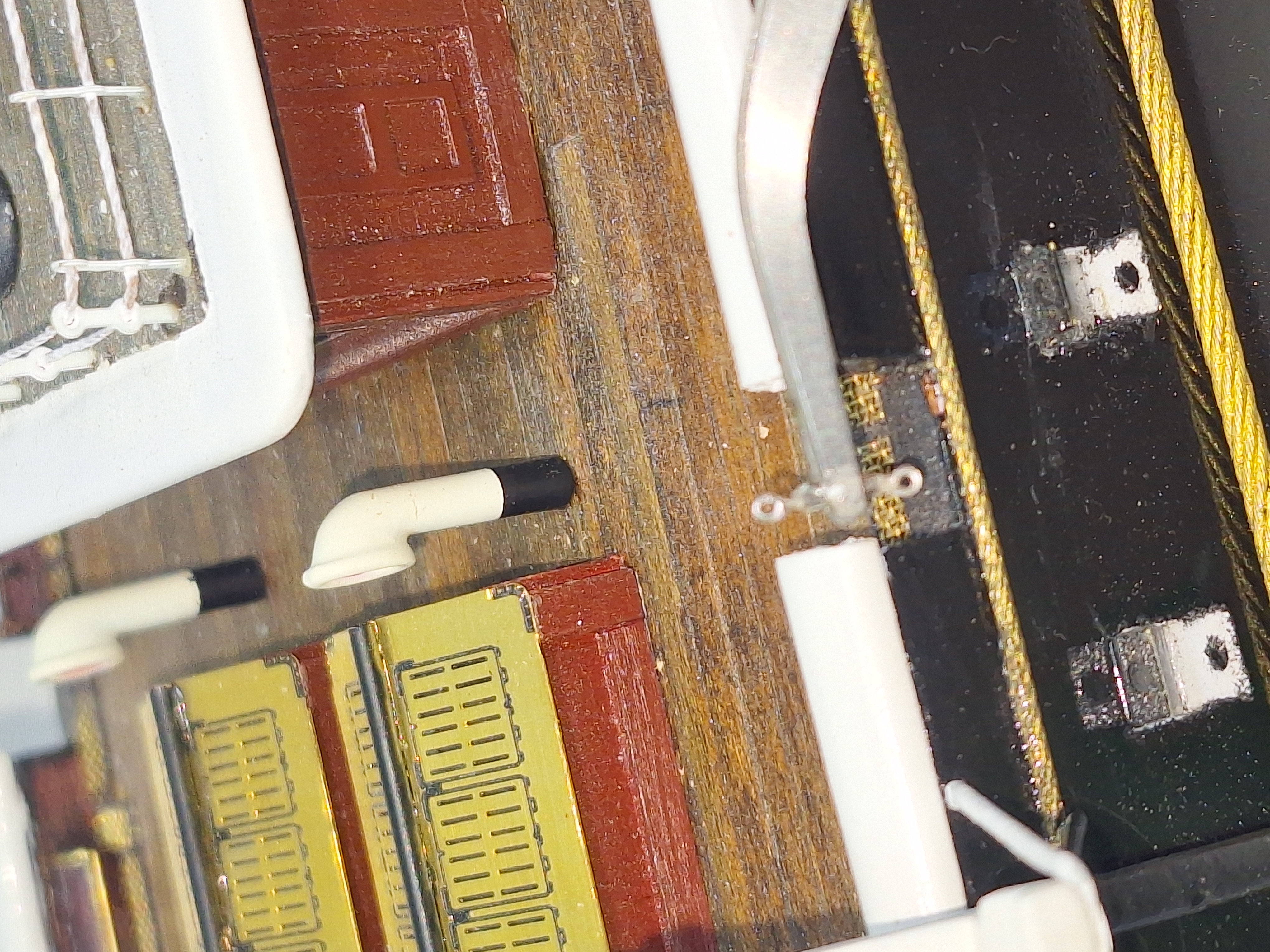

Так как баковый и кормовой огни придумал ставить после того, как установил планширь, пришлось провода прятать под него и сверлить палубу (Баковый ещё не доделан)
кормовой огонь

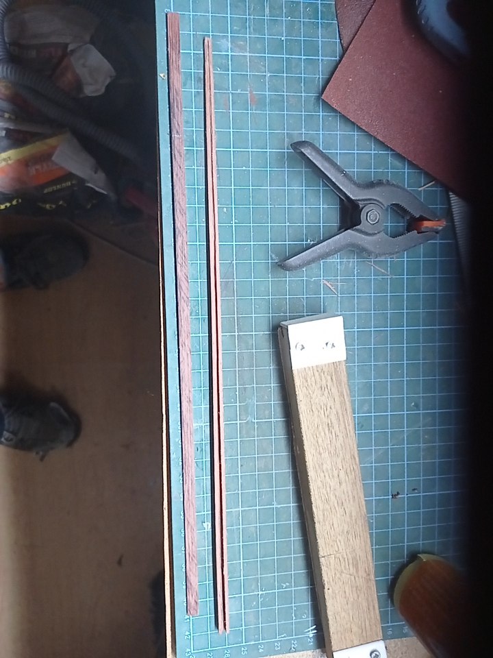

А изготовление мачт заняло у меня довольно много времени. В том числе потому, что они конические.
Для каждой мачты я изготовил две трапециевидные заготовки (это даже не трапеция была, а шестиугольник - до уровня палубы ширина заготовки была постоянной, а потом равномерно сужалась до диаметра клотика)
Толщину рейки выбрал как половину диаметра клотика. Так же изготовил две клиновидные заготовки и всё это склеил.
Получилась заготовка квадратного сечения и нужной формы. После этого, я обточил шкурилкой края, заготовку зажал в дрель и довёл до круглого сечения просто вращая мачту дрелью и зажимая её шкуркой.
Я телефон поменял и фотографии процесса остались на старом телефоне. Если я его оживлю, я обязательно их выложу.
Проблема была в том, что для мачты я использовал так называемый "Рэд гам" - разновидность эвкалипта. Очень твёрдая и плохо обрабатываемая древисина.
И ещё, в районе клотика пришлось дремелем протачить канавку толщиной 1 мм для того, чтобы вошла игла и было место для провода.
Так как была большая вероятность, что при склеивании клей зальёт отверстие, я вложил внутрь кусок провода диаметром 1мм, промазанный восковой мастикой. Вытаскивать всё равно пришлось с нагревом.

Не, мачта состоит из четырёх частей, как коробка.
Проблема была в том, что мачта - усечённый конус и пришлось извращаться, чтобы придать изначально форму усечённой пирамиды.
Если мачта цилиндрическая, то проблем быть не должно:
Либо, как предложил Алексей Владиславович, взять две заготовки и аккуратно прорезать штробу, либо взять две более широкие рейки (шириной с внешний диаметр мачты) и две более узкие (шириной с внутренний диаметр канала) и всё это склеить.
В любом случае, в процессе склейки советую внутрь проложить провод (у меня жила от коаксиала была использована) чтобы клей не заблокировал канал. Первую мачту мне пришлось с помощью этой же жилы и зажигалки прочищать.

У меня проблема состояла в том, что:
Во-первых, клотиковый огонь проходил внутри клотика (иглы от шприца) и по краю вести провод было довольно сложно
Во-вторых, у меня два огня на двух мачтах. Так что проще было сделать сразу пустотелую мачту
В-третьих, мачты из набора пришли кривыми и их выпрямлять было довольно муторно. Я нашёл дерево, похожее по цвету и сделал из него (но очень его обрабатывать сложно было :( )
И В-четвёртых, как я говорил, мачта у меня сужается в конце и опять таки, при учёте третьего пункта, решил, что собирать из частей будет мне проще.

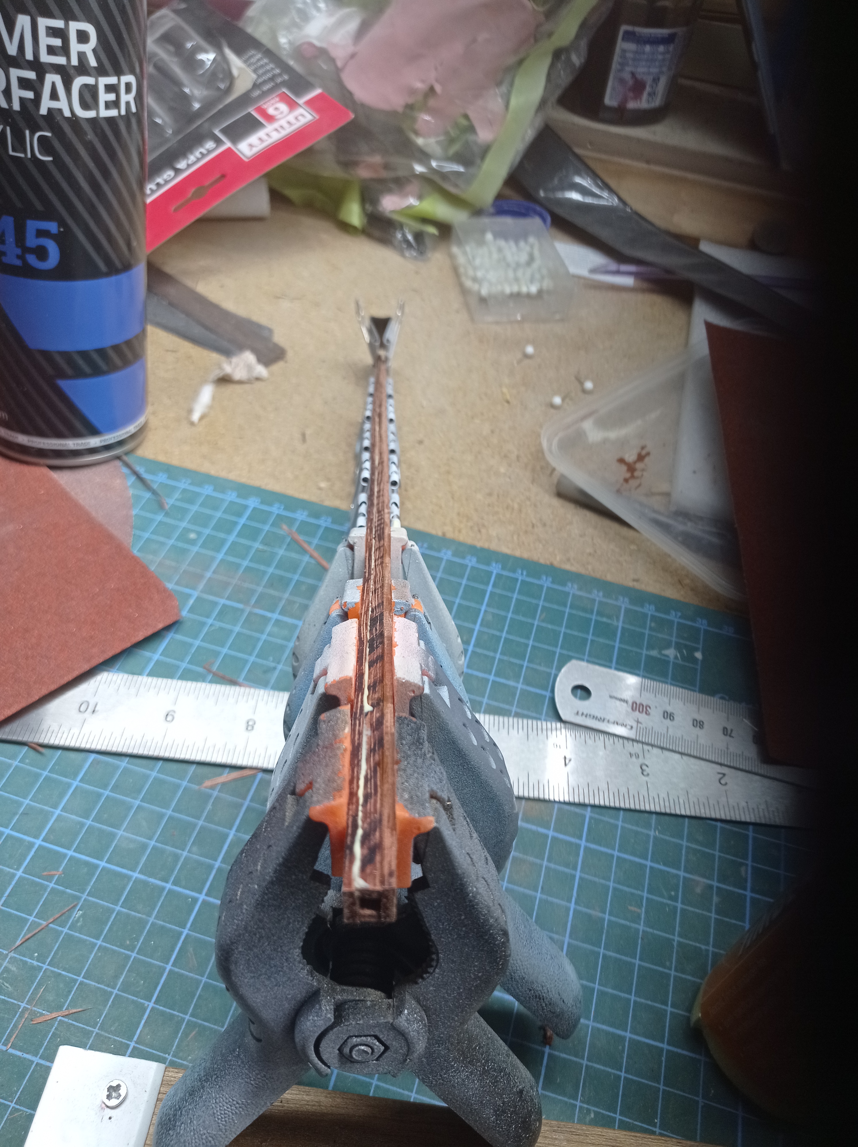

Я нашёл две фотографии, которые показывают процесс изготовления мачты.
С уважением, Александр (Шурик ;) )

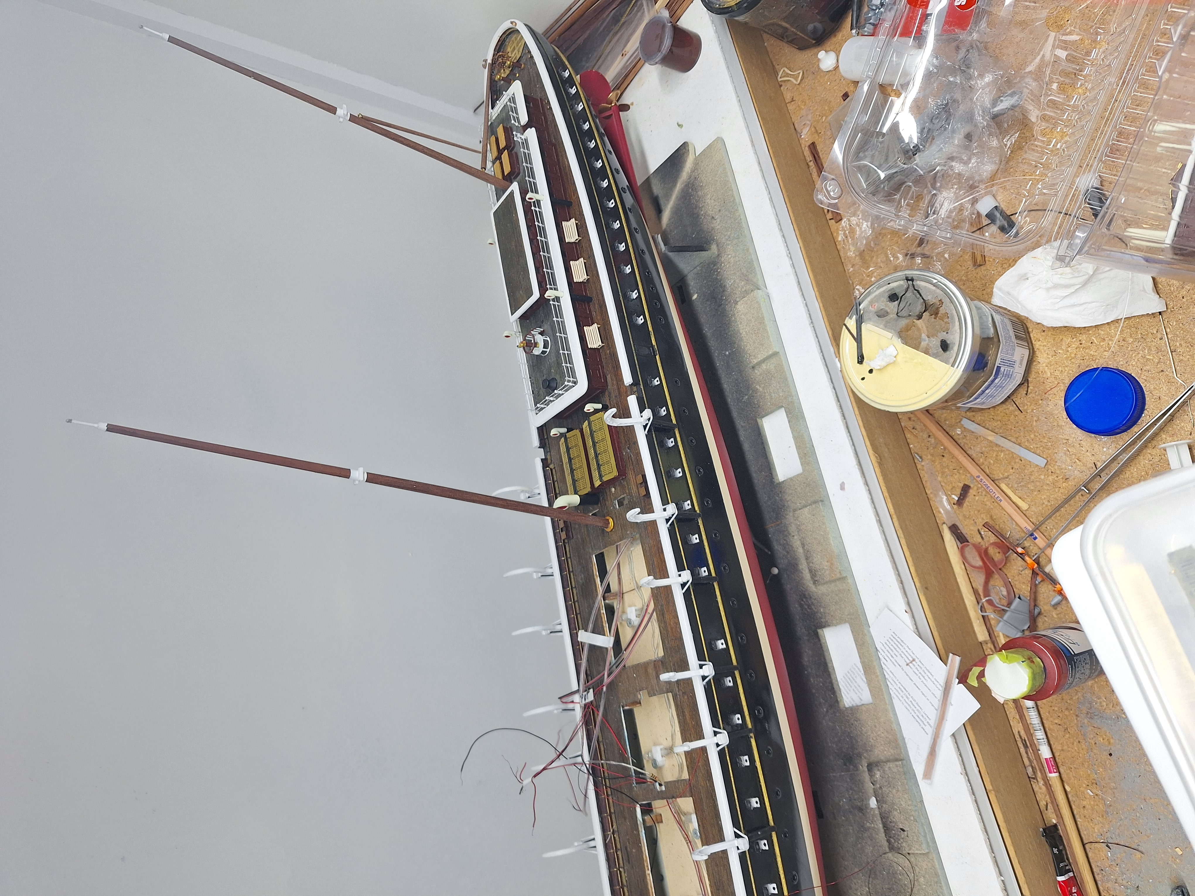

Сообщение Shuriksun » 18 янв 2024, 23:20
Мда, руки не доходили результатами поделиться.
Подходит к завершающей этапу эпопея с подсветкой.
Замучился я с проводами...

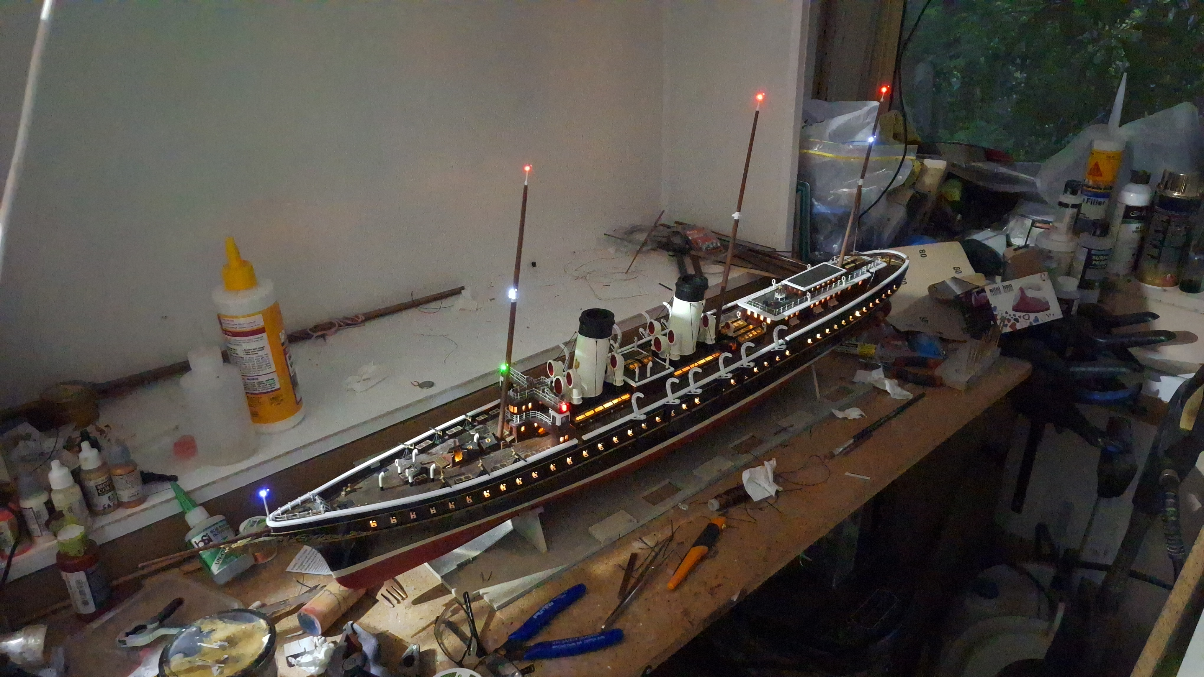

Сергей Николаевич, извините за задержку с ответом, нахожусь в состоянии какого-то забега.
Если честно, я сам не большой любитель музыку слушать, да и вставка динамика и всего сопровождающего та ещё морока. Да и плохой динамик ставить не хочется, а хороший, не пикалка, сюда не влезет. Да и поздно.
Случилась у меня печаль, пока ковырялся с проводами, умерли два клотиковых светодиода. Пришлось мачты выклеивать, хорошо, они на цианакрилате сидели и антиклей умудрился его растворить не повредив вё вокруг.
С огоньками, надеюсь, закончил.

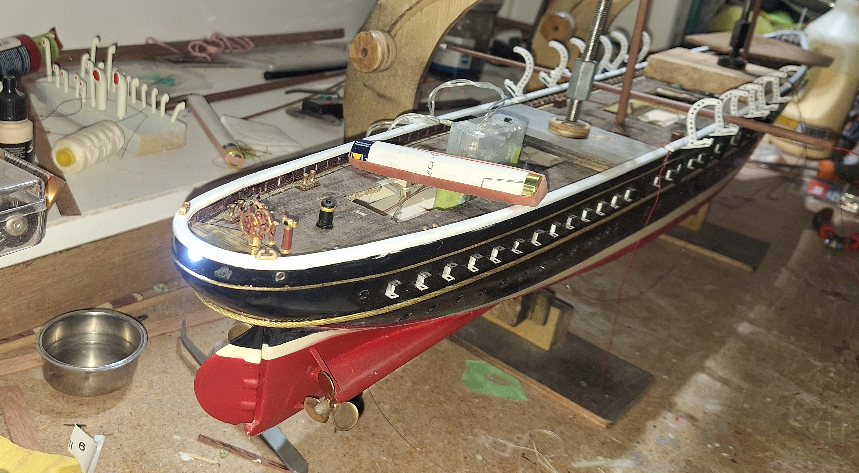

В темоноте фотография получилась не очень,но даёт хоть какое-то представление о подсветке.

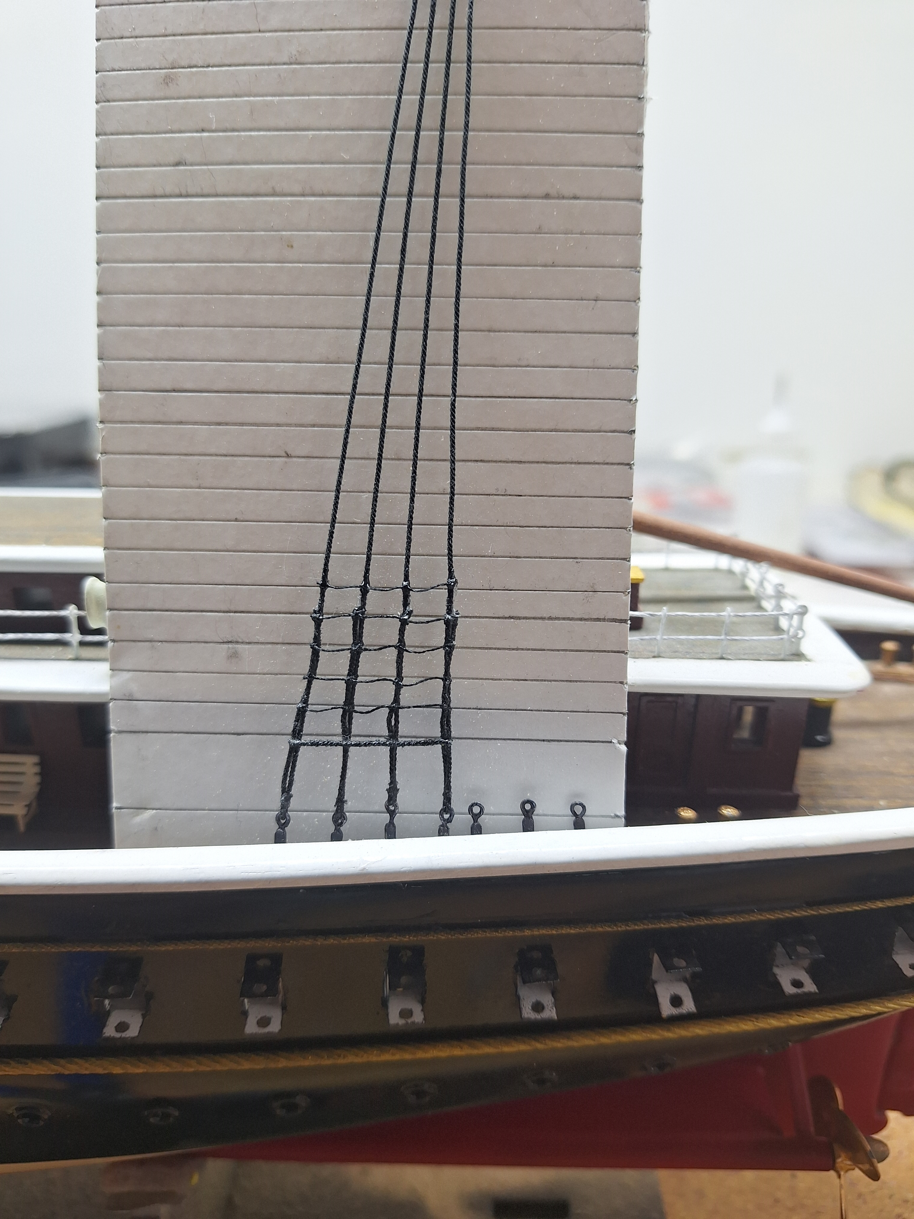

Пока у меня головная боль с вантами. То, что предлагает журнал, мне совсем не нравится.
Латунные рым болты с внутренним диаметром около 1,5мм, прикрученные к планширю имеют мало общего с реальностью.
Вот, думаю поиграться и грот мачту закрепить как на фото (ещё не придумал, как делать этот элемент), а бизань и фок крепить с помощью талрепов, как на модели из музея. (Ну и талрепы рымом к палубе крепить, понятное дело).
Грот мачтна крепилась без талрепов
Крепление вант с помощью талрепов на фото
Крепление вант бизани на модели

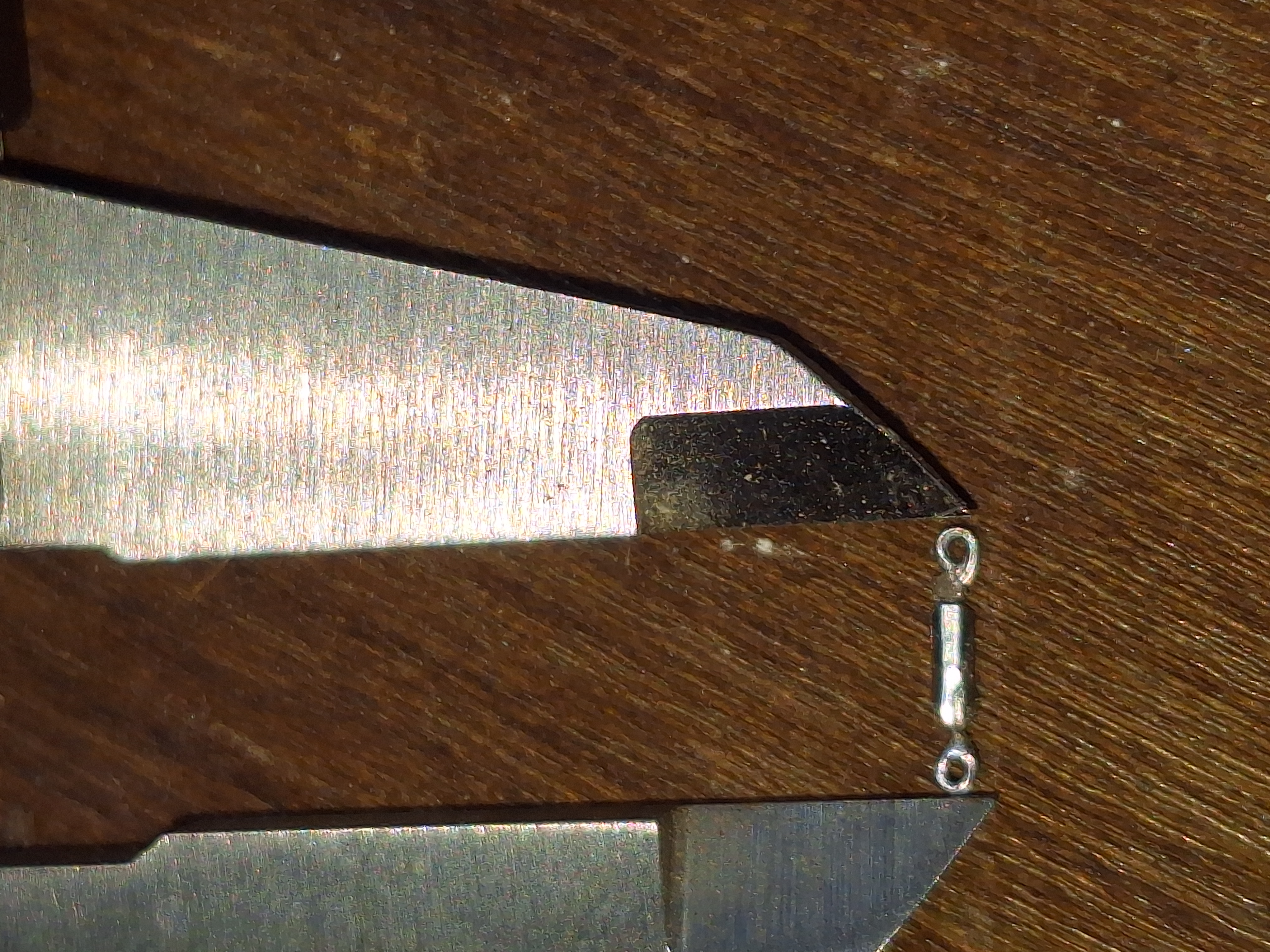

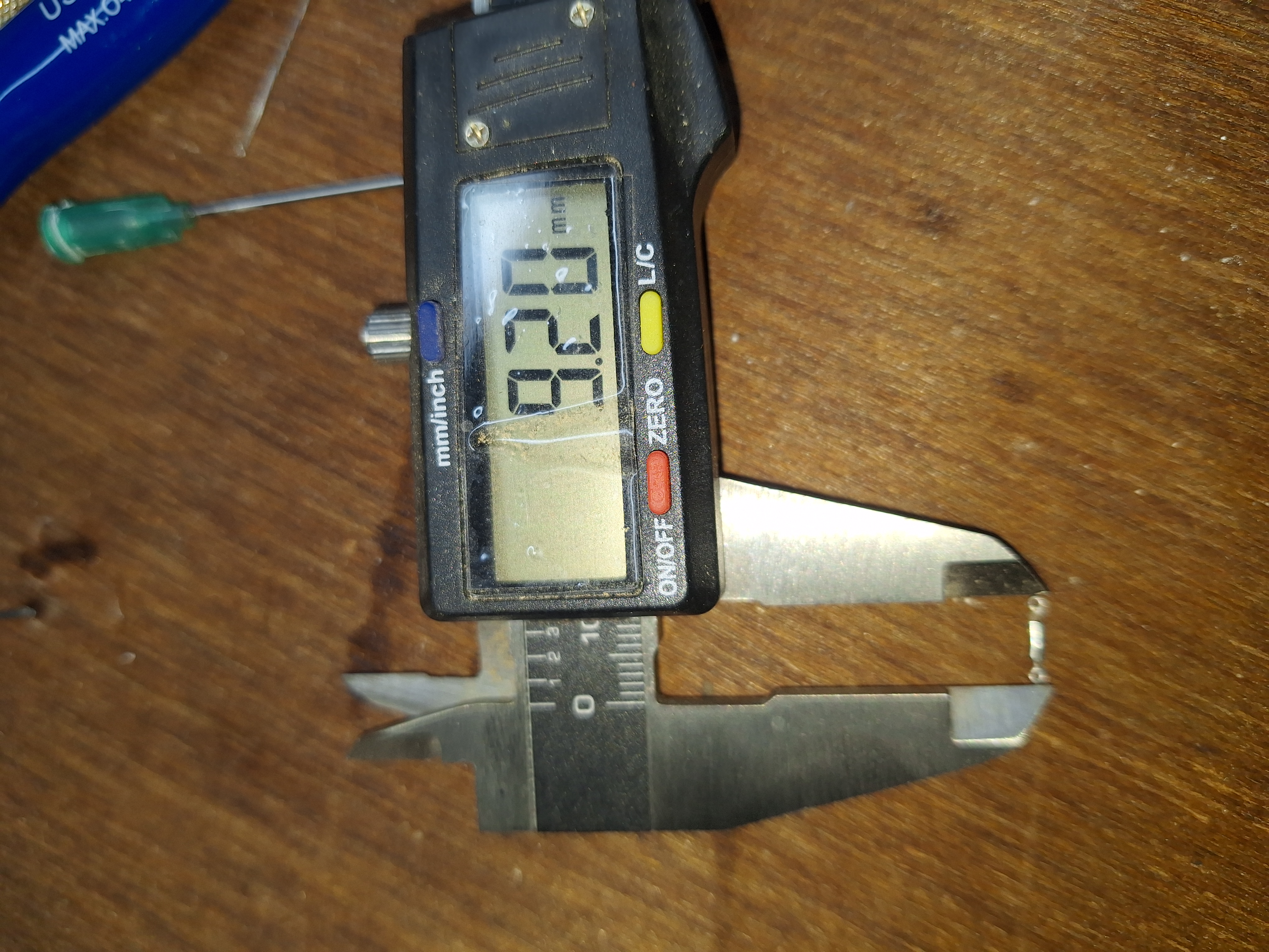

Пока играюсь с талрепами.
Правда тот, что на фото, оказался слишком маленький, канатик толщиной 0,5 мм в ухо талрепа не пролезает 😁

Сергей Николаевич спасибо, обязательно посмотрю мастер-класс.
А вот продукция Эскадры для меня пока только поглядеть :D
Уверен, в Москву приеду, обязательно что нибудь прикуплю (спасибо большое за ссылку) но сейчас их ассортимент мне не доступен :(
А в ухе вертлюга да, я прохожусь микросверлом, но так как для изготовления вертлюгов я использую лужоный многожильный кабель (медной проволоки диаметром 0,4мм не нашлось, а 0,6 смотрелось грубовато), то у меня сверло разрывает пайку (слишьком мягкой получилась проволока).
Но я приспособился. Взял диаметр чуть больше, сейчас талрепы по одному борту для бизани поставил.
Один выбился (не смог посадить нормально, и он получился выше) а так, отверстия верхних вертлюгов не видны, они полностью закрываются тросом, а снизу они вообще не видны (там очень мало места: я их всё же к палубе прикрипил, а не к планширю, как в инструкции написано.
