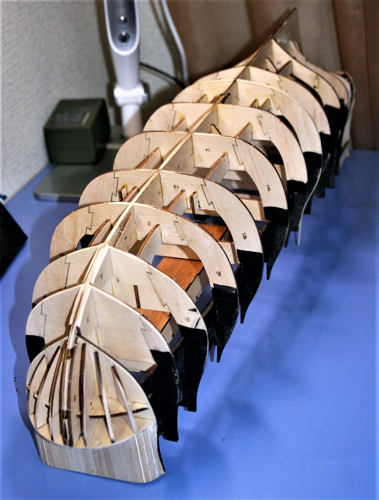

Re: Повелитель Морей от Юрия
Сообщение керва » 13 май 2024, 20:34
Юрий Васильевич Трошкалев писал(а): ↑13 май 2024, 07:12 IMG_0682.JPG - доброе утро моделисты и участники форума о постройке корабля - Повелитель Морей - мЛя домашняя верфь продолжает свою работу, посмотрел наш форум о постройке корабля нашёл некоторые фото о начале постройки основания корпуса с шпангоутами и укрепление всего основания основы каркаса корпуса фанерными вставками и укрепления самих шпангоутов из тонкой фанеры и основания каркаса, скопировал себе эти фото и по ним буду так же укрепления делать и за место широкого пенопласта, делать шпации из панели - МДФ - с уважением Юра, жд обра т всего хорошешо
Юрий здравствуйте!
Как, понимаю вы решили осваивать новый для вас вариант заполнения корпуса модели МДФ. Вариант не плохой, Но вы так долго и упорно работали над предыдущим вариантом и сейчас вам придется начинать всё с начала! Это конечно долго, трудно и тяжело, но в принципе вполне выполнимо! У меня остаётся только единственный совет. Не разбирайте временно пока - обшивку правого борта модели. Эта обшивка сейчас даёт жесткость всему корпусу Повелителя. Заполните на клей ПВА шпации левого борта, Чем? Фанерой, ли древесиной или МДФ или возможно тем же пенопластом - это не так важно, главное материал с высохшим клеем левого борта будет крепко держать весь корпус Повелителя не давая ему (корпусу) изогнуться и тогда можно будет разбирать обшивку правого борта... Удачи Вам!

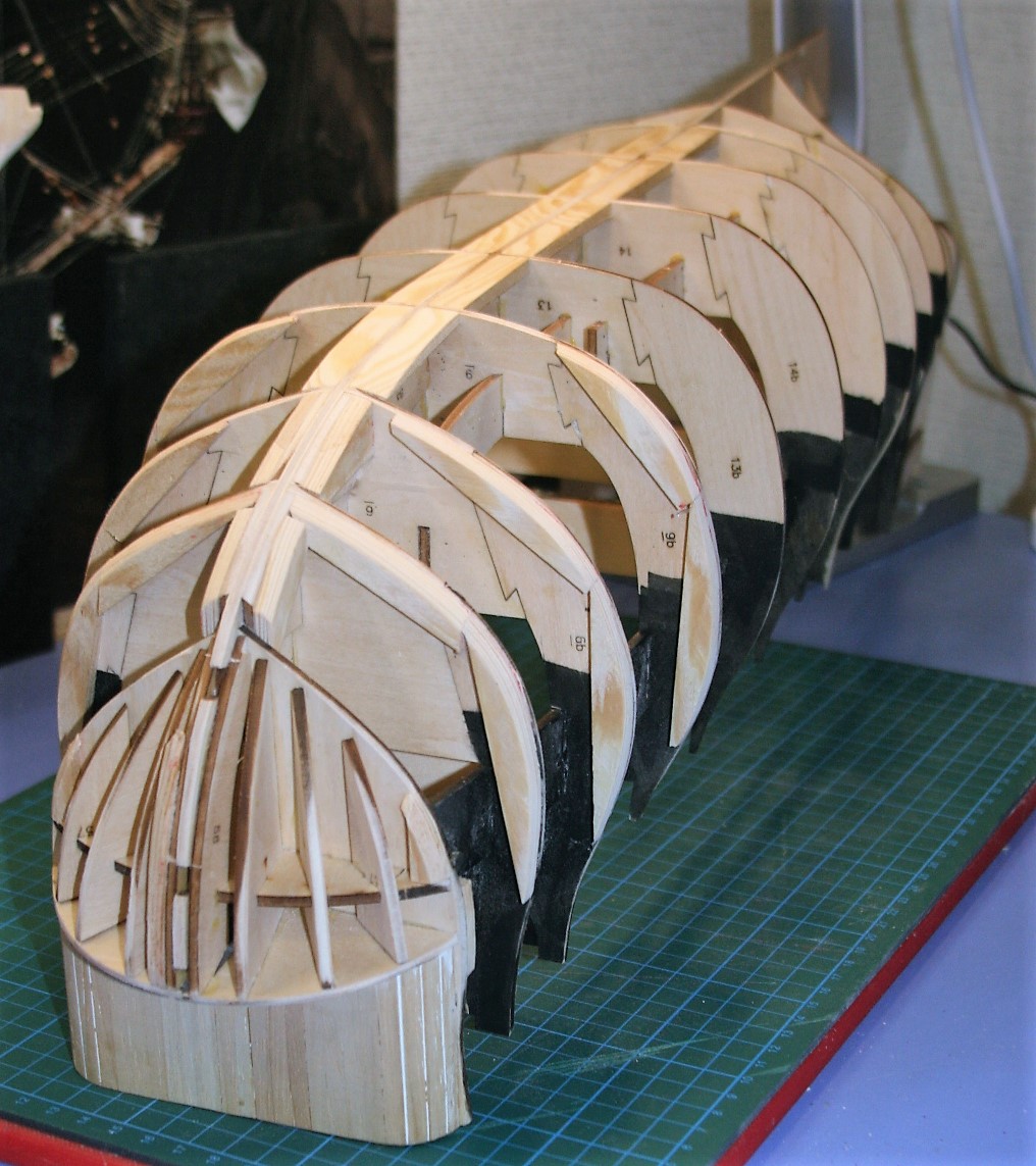

Сообщения: 861
Сообщение Μιχαήλ Γ.Σ. » 14 май 2024, 23:10
А почему фотки чужие?
Сообщение керва » 15 май 2024, 11:44
Юрий Васильевич Трошкалев писал(а): ↑14 май 2024, 17:15 IMG_0613.JPG - добрый вечер Керва С Н, я орентируюсь по Вашей постройке корабля -
Спасибо!
Буду с интересом наблюдать о дальнейшем строительстве вашего линкора!
С фотографиями Юрий у вас действительно не всё в порядке. Вы нас, ваших друзей еще со страницы №27 от 13 марта 2024 года viewtopic.php?f=106&t=1130&start=650 - всё время угощаете всё той же фотографией IMG-20240303_105337(62,38 КБ), которая у вас уже набрала 2994 просмотра... Вы уж пожалуйста Юрий угощайте нас более свежими фотографиями...Спасибо! С уважением С.Н.

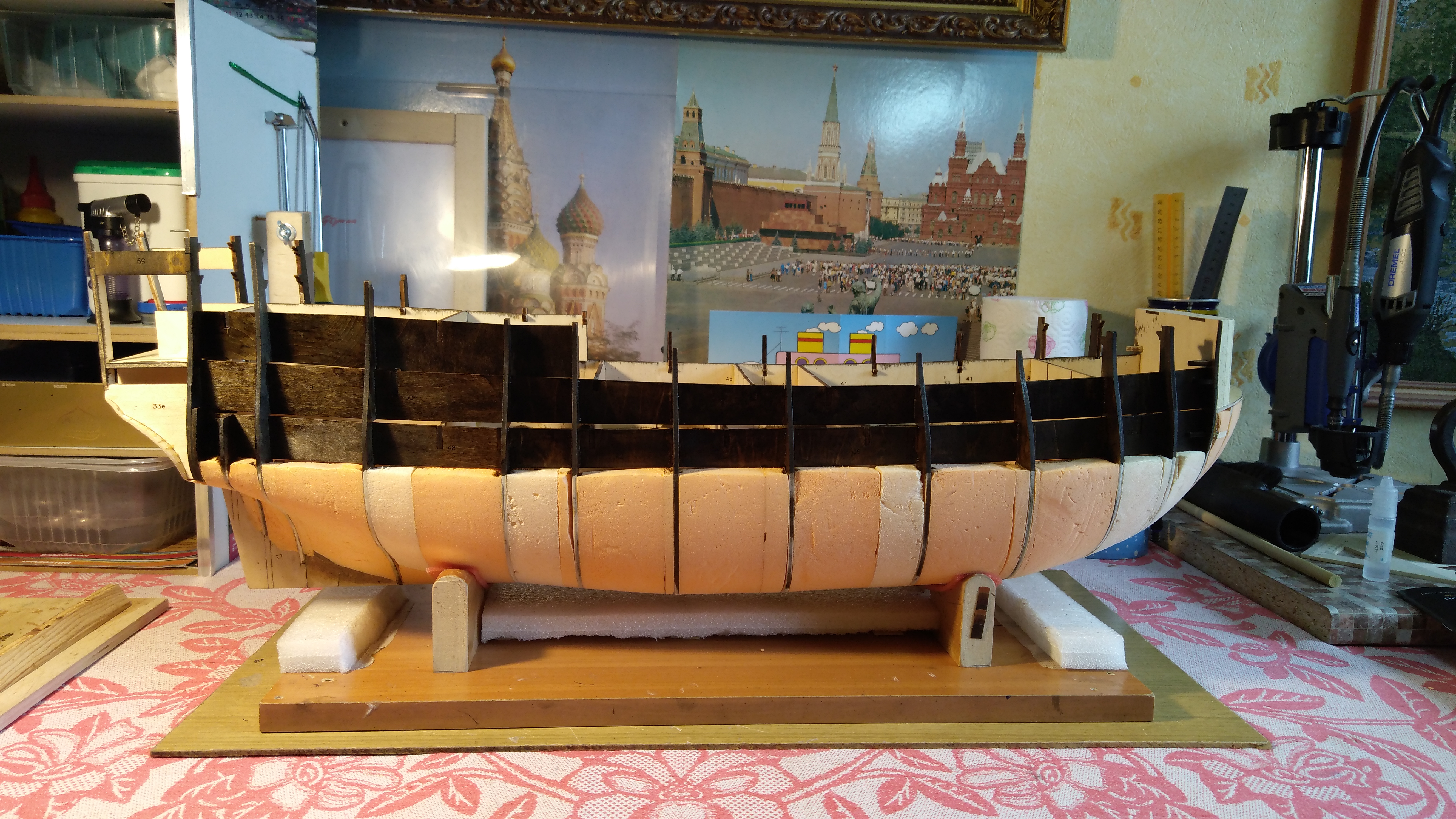

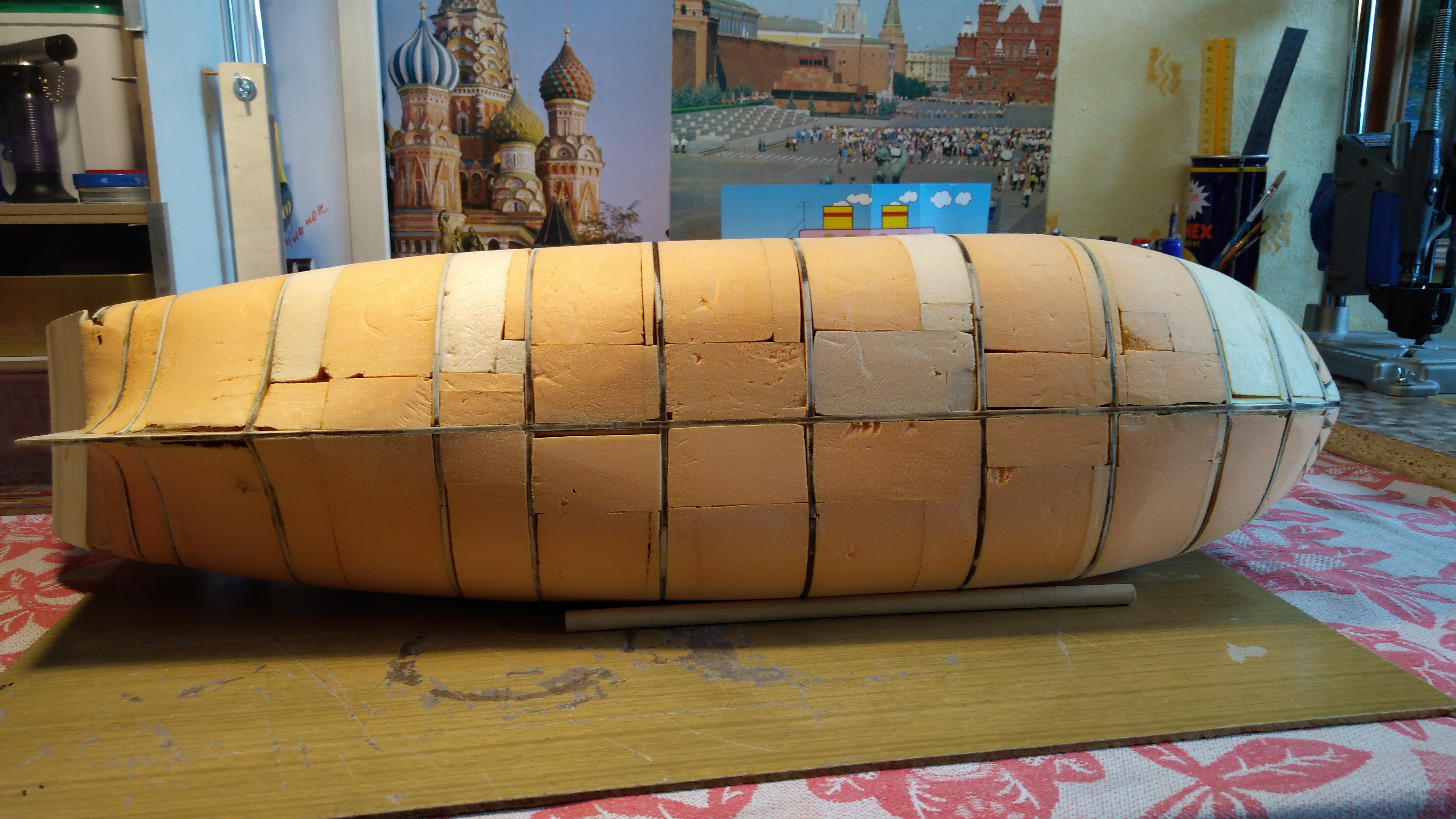

Сообщение Юрий Васильевич Трошкалев » 30 июн 2024, 16:38
добрый вечер моделисты и участники форума о постройке корабля - Повелитель Морей - на 2 фотографии - в пустотах между укреплёнными у меня на корпусе с 2 сторон - шпангоуты , сделал копии каждого шпангоута на картине как лекало и обрисовал на панели -МДФ - и на фанере 4 млм шпангоуты с припуском на изгиб овала шпангоута, на 1 пустоте с правой стороны и левой приклеил на клей ПВА, и на 2 пустоте шпангоутов с правой стороны тоже приклеил шпангоуты с добавлением в щель между шпангоута - фанерного шпангоута, а на 3 пустоте на сухую скрепил шпангоуты из панели - МДФ - на левой стороне, а на правой стороне пришлось добавить в щель между шпангоутов - фанерного шпангоута 4 млм , а дальше буду каждую пустоту между шпангоутами, где приклеиваются порты для пушек вставлять непригодные выпилинные из панели МДФ - стопку шпангоутов, зная сколько нужно ставить в пустоту количество шпангоутов и выпиливать из панели - МДФ - и из фанеры 4 млм - шпангоуты по картонному лекалу каждого шпангоута, если есть небольшая щель между шпангоутов добавлять фанерного шпангоута в эту щель между шпангоутами, с уважением Юра
С уважением Юра

Сообщение Юрий Васильевич Трошкалев » 14 июл 2024, 11:20
Доброе утро Керва С Н спасибо Вам за ответ, потихоньку приклеиваю шпации в виде шпангоутов на клей ПВА с обеих сторон с небольшим припуском на изгиб шпангоута и даю шпации обсохнуть в месте с клеем, с уважением Юра
С уважением Юра
