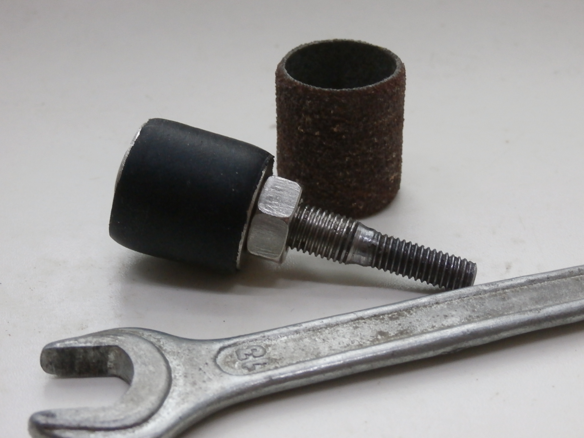

Вы молодец! Ваша целеустремлённость просто поражает! Я вполне понимаю вас. В Вашей не большой комнате для того что бы пилить, строгать и строить деревянную модель нужно место хотя бы на не большой верстак. Но вы не сдаетесь! Молодчина!
Конструкция шлифовального барабана не сложная. При затягивании гайки или винта сжимается резиновый упругий элемент. Он расширяется изнутри и заклинивает свой абразивный бандаж. Поэтому бандаж при нагрузке - не прокручивается и не нагревается. Что бы устранить прокручивание. Нужно не много подтянуть гайку, или закрутить по- крепче винт у этого устройства! Но я думаю всё же при отсутствии электро реноватора нужно надеяться прежде всего на шкурник или как его называют судомоделисты - "сухарик"!
Да драчёвый напильник хорошо обдирает древесину, но для работы с ним нужно как то закрепить корпус Повелителя и конечно лучше всего на верстачке. Удачи Вам и Терпения! С уважением СН
