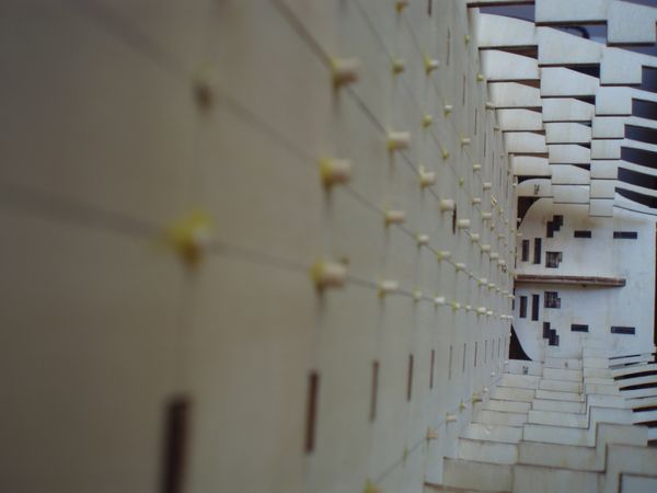

Перед вклеиванием шпангоутов в килевую рамку собрал насухо скелет модели: киль со шпангоутами и гон-деком (нижней палубой). Все детали собрались в скелет без дополнительных доработок деталей и практически без зазоров. Следовательно, специалисты, проектирующие и изготавливающие детали скелета модели выполнили их правильно в части стыковки друг с другом.
После сборки килевой рамки со шпангоутами и гон-деком приступил к сборке верхних палуб: мидель-дека, опер-дека и квартердека. Опоры верхних палуб надо согнуть по дуге, особенно со стороны носа модели. Для выполнения этой операции, опять же по рекомендациям журнала, я изготовил приспособление для гибки.

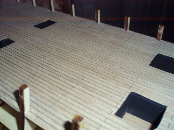

Итоговый результат сборки корпуса модели, включая укладку имитации досок палубы квартердека и разметки их на доски.

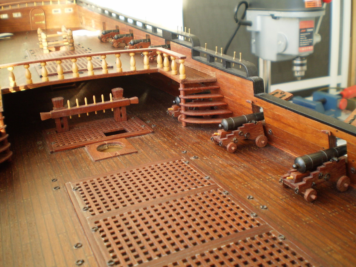

Я очень рад нашей с Вами встрече! Вы просто молодчина, что решились открыть свою веточку здесь, на форуме! Это просто прекрасно! Я с вами полностью согласен, что ваш дневник поможет и вам и всем, нам в решении проблем и различных сложных нюансов во время строения моделей нашего корабля.
Посмотрите пожалуйста как я в свое время решил проблему в креплении шахт входных люков на верхнюю палубу линкора. Я исхожу из понятия, что модель должна жить - долго, возможно даже дольше нас - судостроителей! Поэтому стараюсь прикрепить даже мелкие детали к корпусу модели не только клеем, но и как вы - нагелями. В основном это зубочистки. Березовые 2 мм, бамбуковые 1,5 мм.В сложных местах креплю нагелями изготовленными из нержавеющей стали. (Иголки мед.шприцов, скрепки сшивки учен.тетрадей ) Клей ПВА прекрасно держит нержавейку. Удачи вам! Главное здоровья!
Сообщения: 3079
Благодарил (а): 1056 раз
Поблагодарили: 2104 раза
Re: Личный дневник Владимира по сборке модели линкора "ДВЕНАДЦАТЬ АПОСТОЛОВ" М1:100 из комплекта деталей от DeAGOSTINI
Сообщение керва » 14 дек 2024, 17:22
Продолжение.
При собирании рустерной решетки обратите внимание на то что верхние бруски решетки должны быть уложены вдоль хода корабля, а нижние поперек хода. (Это из морской практики)

Продолжение сборки модели решил начать со сборки полноценных пушек для квартердека, а также имитации пушек для мидель-дека, опер-дека и гон-дека.
По рекомендациям журнала “ДЕАГОСТИНИ” — для сборки лафетов пушек собрал нехитрое приспособление-кондуктор. Для плотной установки деталей лафетов перед склейкой подкладывал несколько полосок тонкой бумаги с обеих сторон.

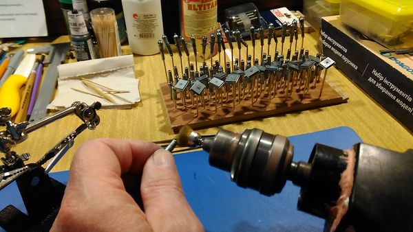

Для сушки металлических стволов пушек квартердека и имитации пушек палуб гон-дека, мидель-дека, опер-дека и квартердека после обезжиривания, грунтовки и окраски — изготовил приспособление, из куска ламината и зубочисток различной толщины и длины.

Лафеты пушек палубы квартердека окрашивал кисточкой краской VALLEJO, серия HOJALATA TINNE TIN, цвет тёмно-коричневый металлик №72.060. Стволы всех пушек, после зачистки надфилем от заусенцев и полировки торцовой металлической щёткой, обезжиривал антисептическим средством на основе этилового спирта, не грунтовал и красил кисточкой краской KREUL, серия ACRYL MATTEARBE, цвет чёрный.

После разогрева в виде сборки полного комплекта пушек для модели — приступил к сборке внутреннего каркаса корпуса модели по технологии, которую я решил применить к этой конкретной модели для обеспечения прочности и жёсткости корпуса корабля.
Также, безусловно жёсткая фиксация опор палуб мидель-дека, опер-дека и квартердека требуется для того, чтобы при закреплении имитации пушек на этих опорах они (опоры) не оторвались от шпангоутов и не доставили мне дополнительной “головной боли”.
Опоры палубы мидель-дека я приклеил по местам контакта опор с палубой гон-дека и шпангоутов. Дополнительно, в местах контактов опор со шпангоутами, я закрепил их шурупами 2х13 мм (в середине опор), ввинчивая шурупы в шпангоуты. Чтобы шпангоуты не раскололись я предварительно просверлил в них отверстия по диаметру внутренних стержней шурупов.
После высыхания клея я вывернул все шурупы и установил вместо них штифты на клей, выполненные из берёзовых зубочисток ⌀2 мм.
Затем, для безусловного предотвращения отрыва опор палубы мидель-дека от шпангоутов, а также придания жёсткости корпусу модели, я вклеил несколько (6 шт., через шпангоут) поперечных рёбер, выполненных из фанеры 6 мм. Рёбра вклеил в середине корпуса и в сторону кормы, т. к. в носовой части в комплекте деталей для самостоятельной сборки были предусмотрены небольшие упоры. Я допустил, что этих упоров достаточно для удержания опор от отрывания их от шпангоутов.
