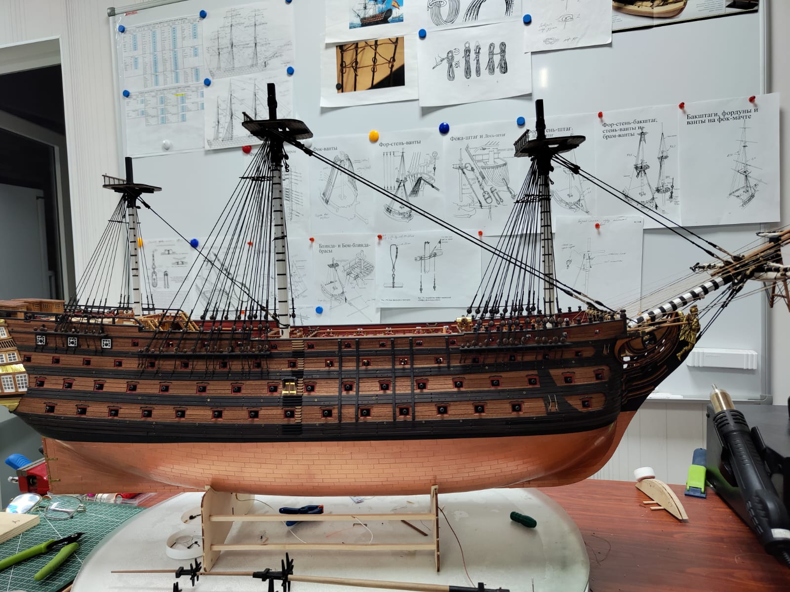

Закончил обтягивать ванты фок мачты.

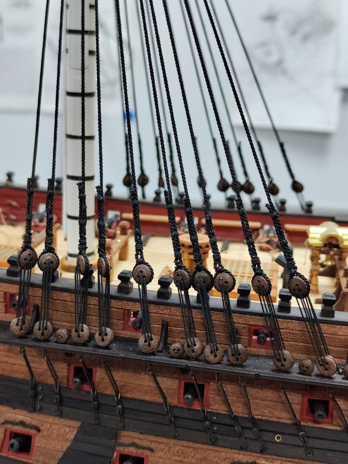

Сообщение Μιχαήλ Γ.Σ. » 28 дек 2024, 16:39
PSP писал(а): 26 дек 2024, 18:20 Закончил обтягивать ванты фок мачты.
А что нужно сделать, чтобы вант-юферсы не перекручивались после установки? 🤔

PSP
Сообщения: 225
Откуда: Новосибирск
Благодарил (а): 75 раз
Поблагодарили: 334 раза
Сообщение PSP » 29 дек 2024, 05:42
Думаю, что после установки ворста они будут стоять правильно.

Установил нижний ворст. Вант-юферсы встали на место.

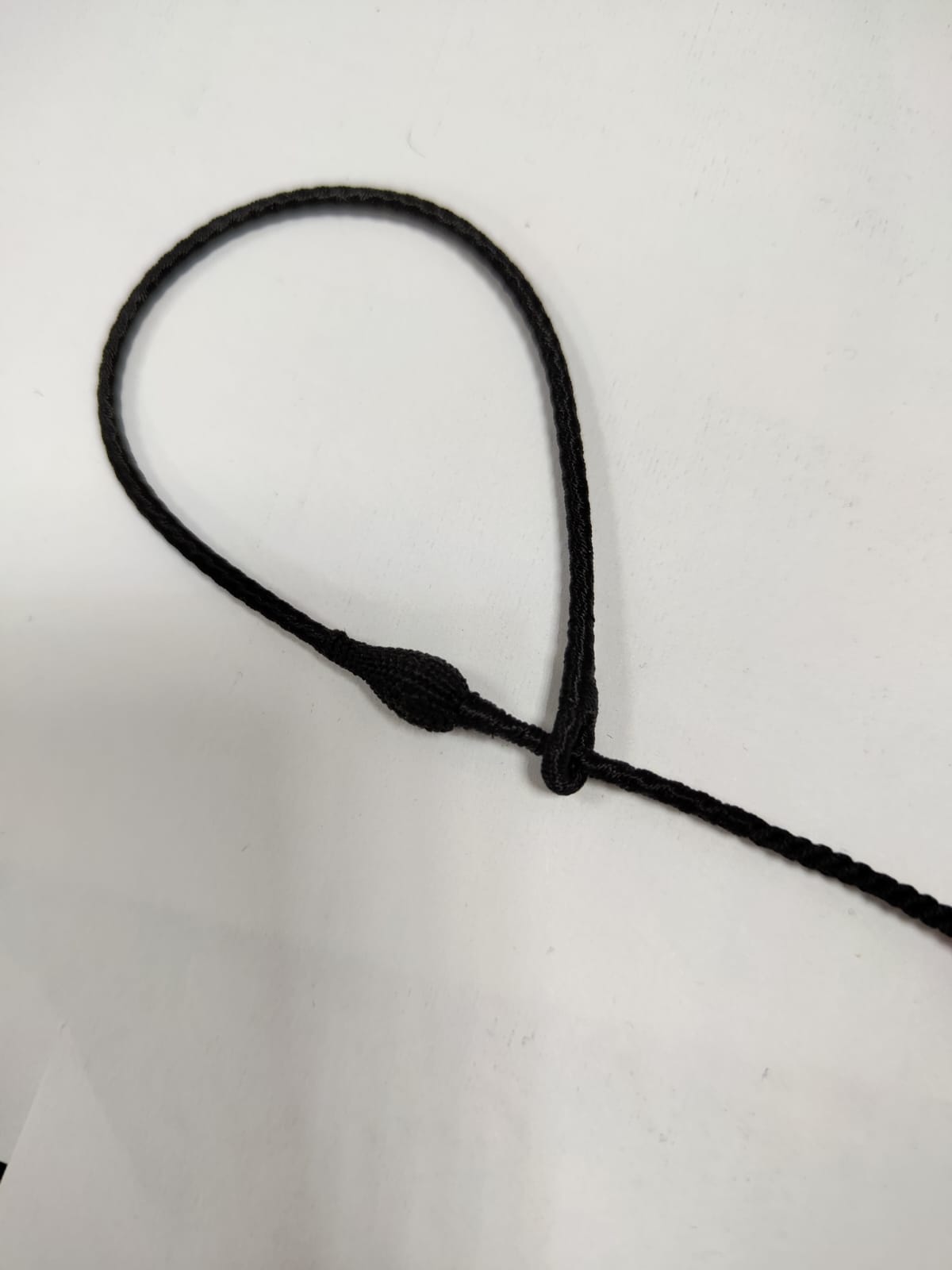

Михаил (не знаю отчества к сожалению) добрый день! Если Вы имеете в ввиду канаты, то я их не чем не покрываю. Изготавливаю сам на тросомоте из ниток Гутерманн. С уважением ПСП.
