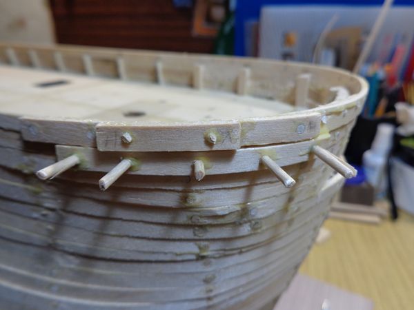

Первым делом принялся за доработку носовой части модели. Т.к. носовая часть закруглённого участка рейлинга коечных сеток практически точно повторяет теоретический чертёж в масштабе 1:100 — решил доработать черновую обшивку с целью “правильной” укладки двух закруглённых участков рейлинга коечных сеток. А детали от “ДЕАГОСТИНИ” решил оставить какие есть, тем более эти детали полностью идентичны (правая/левая) и вырезаны лазером.

Итак, второй “косяк” исправлен.

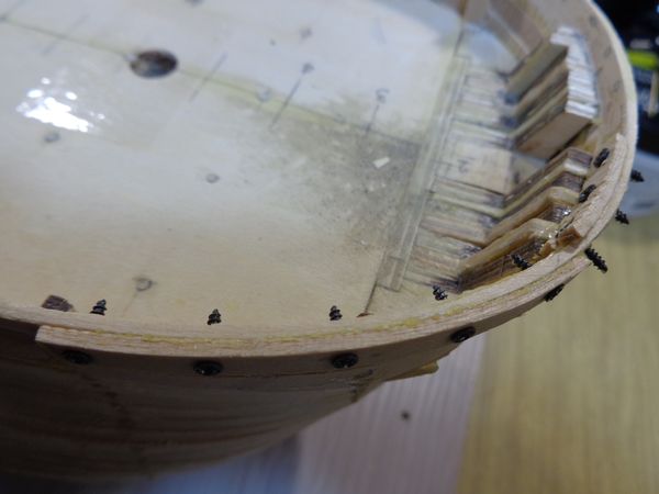

Формы всех первых трёх шпангоутов теоретического чертежа в масштабе 1:100 из книги Г. А. Гребенщиковой отличаются от действительных форм модели, особенно в нижней части. Формы последующих шпангоутов — 4(X), 5(V) и 6(T), –— теоретического чертежа в масштабе 1:100 не возможно расположить на модели из-за того, что в верхней части размеры модели несколько больше размеров форм шпангоутов.
Я решил не подгонять формы корпуса модели под формы теоретического чертежа, т.к. это очень затратно и в целом не отразится на внешнем виде модели. Исходя из этих же соображений — решил не проверять формы модели в кормовой части.

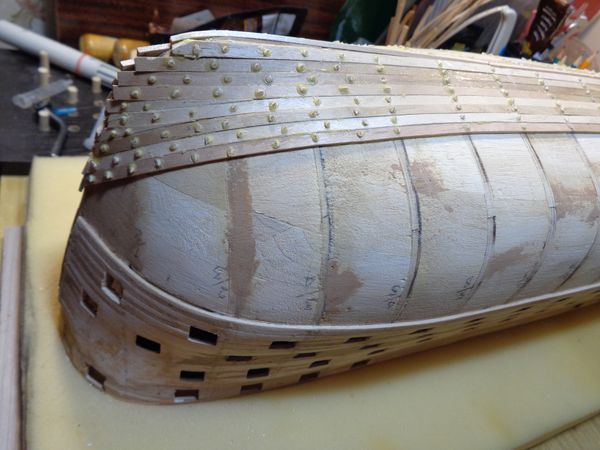

На черновую обшивку выше ватерлинии нанёс шпатлёвку “LIBERON”, цвет орех. В основном нанесение шпатлёвки потребовалось на рейки обшивки тёмного цвета, т.к. они оказались на несколько десятых миллиметра тоньше реек светлых.
Возвращаясь к черновой обшивке ещё раз — рейки тёмного цвета укладывал на участки с большим радиусом кривизны, т.к. тёмные рейки менее эластичные и при малом радиусе изгиба лопаются.
Затем шпатлёвку зачистил предварительно. В последующем слои шпатлёвки требовалось накладывать ещё несколько раз и зачищать.

После всех шпатлеваний и зачисток покрыл черновую обшивку модели выше ватерлинии в несколько слоёв клеем ПВА, разведённым кипячёной водой в соотношении ориентировочно 1:5 (1 часть клея и 5 частей воды).

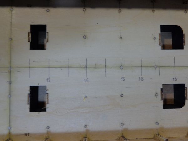

По рекомендациям и размерам журнала разметил все пушечные порты и проверил разметку по приложенным шаблонам. Всё совпало. Перенёс по пять портов с каждого борта на 7 мм и 2 мм и прорезал все пушечные порты.

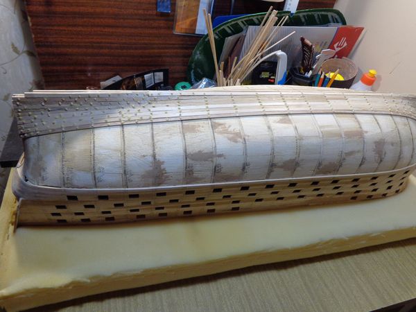

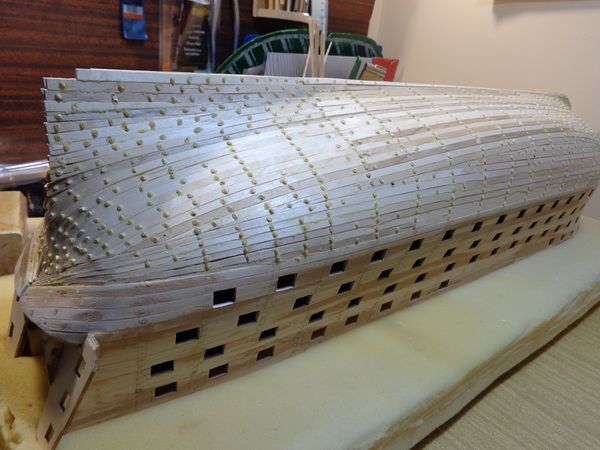

Ориентировочно, в течение 1,5 месяцев закончил черновую обшивку корпуса модели ниже ватерлинии. По рекомендациям — укладывал по одной планке с каждого борта, затем переходил к следующему ряду.

Технологию обшивки я использовал ту же, по которой укладывал черновую обшивку выше ватерлинии.

После завершения черновой обшивки ниже ватерлинии — зачистил все уложенные рейки.

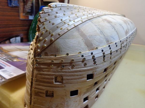

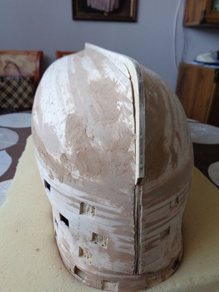

На черновую обшивку ниже ватерлинии нанёс шпатлёвку “LIBERON”, цвет орех. В основном нанесение шпатлёвки потребовалось на рейки обшивки тёмного цвета, т.к. они оказались на несколько десятых миллиметра тоньше реек светлых.

Я решил не усложнять себе работу на своей мини верфи и решил выполнять работы в следующей последовательности:
• вклеиваю элементы киля, греп и княвдигед;
• в местах отверстий киля для крепления модели к подставке вклеиваю кусочки деревянных шкантов (дюбелей) 8 мм;
• укладываю чистовую обшивку ниже ватерлинии шпоном сапеле.

Владимир Стефанович Бухтояров писал(а): ↑24 янв 2025, 17:30 Некоторое время раздумывал: крепить княвдигед сейчас или позднее.
По рекомендациям и опыту С. Н. Кервы решил крепить княвдигед сейчас, исходя из следующих процессов дальнейшей сборки модели:
• креплю княвдигед;
• рисую ватерлинию;
• покрываю корпус модели ниже ватерлинии морилкой;
• креплю по линии ватерлинии рейку 1х1 мм вкруговую, включая княвдигед. Окрашиваю эту рейку в белый цвет;
• выполняю чистовую обшивку корпуса ниже ватерлинии кусочками шпона сапеле размерами 5х12 мм.
Закрепил княвдигед по технологии крепления деталей киля и грепа.
Всё верно!
Сразу вопрос: Как планируете работать с корпусом модели ниже ватерлинии?
Красите? Оклеиваите мет.лентой? , или ценными породами древесины?
Княвдигед. Советую продумать способ крепления. По моему мнению кроме клея обязательно нужно добавить систему нагелей. Удачи Вам и Здоровья!
P S Свой вопрос снимаю. Рейку ватерлинии советую перед приклеиванием покрыть грунтовкой. Верхнюю и нижнюю грани окрасить в цвет корпуса, а среднюю грань окрасить в белый цвет.
