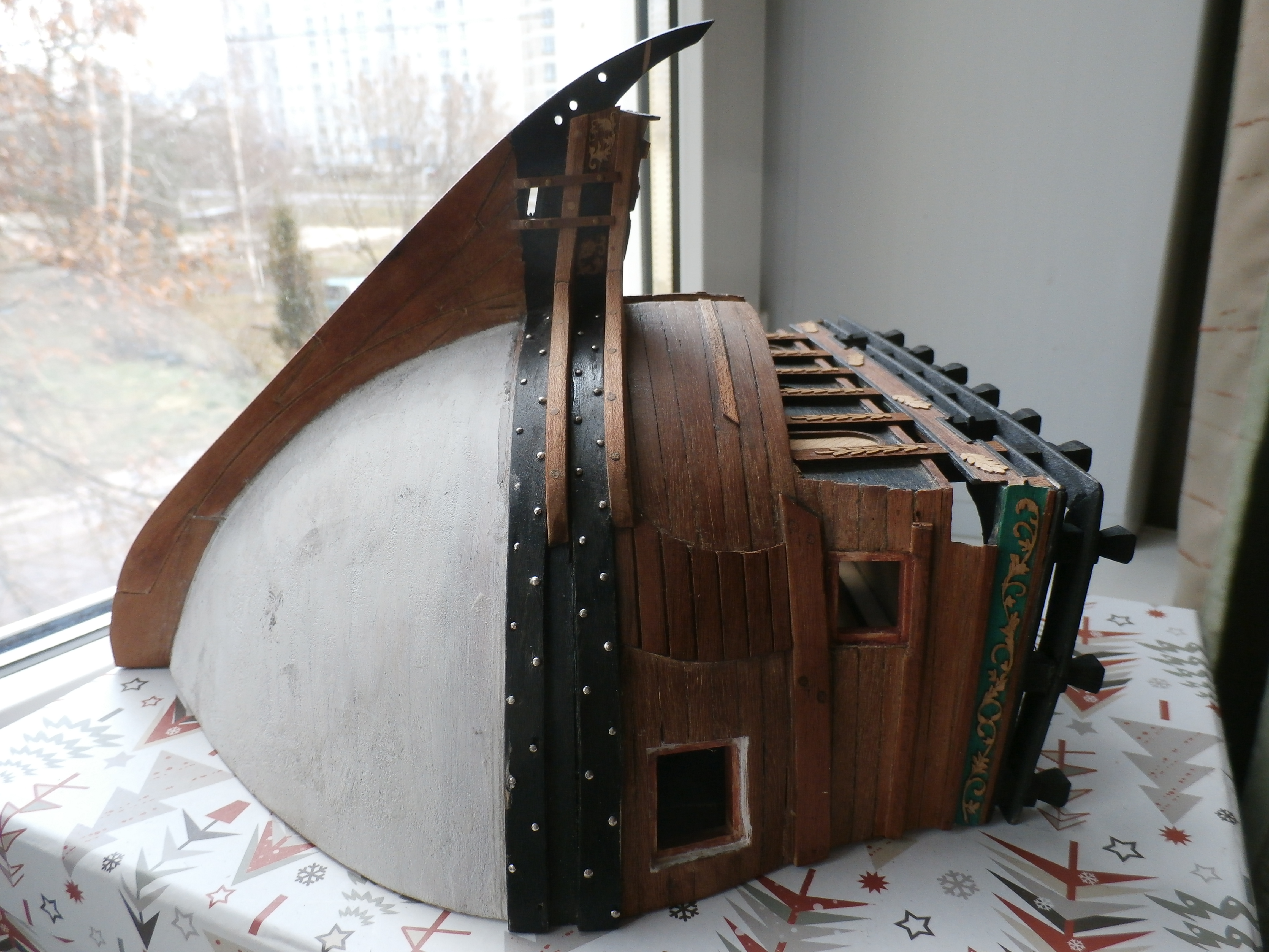

Работы по строительству модели продолжаются. Конечно темпы снизились, сложно со временем.Веду обустройство княвдигеда. Очень важными деталями судостроители считали конструкцию обвязки книц княвдигеда. По конструкции КИТа каждая кница вырезана лазером из трех деталей. Мне остается только подогнать детали к корпусу своего корабля. Задача довольно сложная , корпус крутой, нет плоских поверхностей. Кницы креплю на бамбуковые нагеля клеем ПВА. Что бы пропитать гнездо нагеля клеем использую медицинский инсулиновый шприц.

Между кницами органически вплетается бархоут корабля - силовой пояс. Окраска бархоута: Грунтовка спиртовой морилкой черного цвета - цвет "Эбоновое дерево". Лущение твердой палочкой ( бук ) Полирую натирая поверхность бархоута. Прокрашиваю по верх китайской тушью и по окончанию покрываю двумя слоями шеллака.

Очень удобны в оформлении модели "булавки офисные". Они ярко хромированные круглые - шляпки в диаметре 1,5 мм. Прекрасно вписываются в модель...
Удачи всем и здоровья!

Работы ведутся по обустройству бархоутов и носовых книц княвдигеда модели. Думаю, что, что то добавить в комментариях будет излишне. Конструкция довольно сырая. Удачи всем, кто сейчас дома занимается творчеством!
