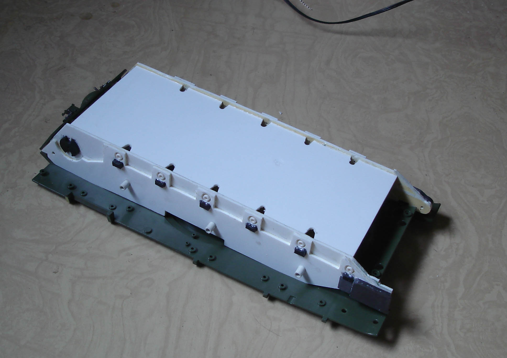

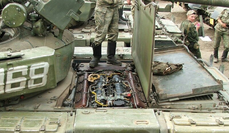

Здравствуй Ruslan. Хорошая идея с переключателями. Но я нашёл вот такое фото, теперь как делать?
Ruslan
Сообщения: 572
Благодарил (а): 124 раза
Поблагодарили: 108 раз
Re: Моддинг танка
Сообщение Ruslan » 07 апр 2016, 19:44
пионер писал(а):Здравствуй Ruslan. Хорошая идея с переключателями. Но я нашёл вот такое фото, теперь как делать?
Для того, чтобы получилось так, как у на вашем фото, придётся знатно пилить верхнюю крышку. Если есть опыт и возможность - выпилите и повесьте на пластиковые завесы. Я для себя сделал так, как показывал ранее. Да, открытие не полное, т.к. мешает башня, но меня оно устраивает - пальцы у меня не толстые и можно нормально подлезть к выключателям ;)

На мой взгляд так не получится : во-первых у нас кормовой ящик не поднимается, во-вторых большая вероятность попадения внутрь влаги.хотя сделать не сложно. основная трудность спаять петли а закрывать на магните.

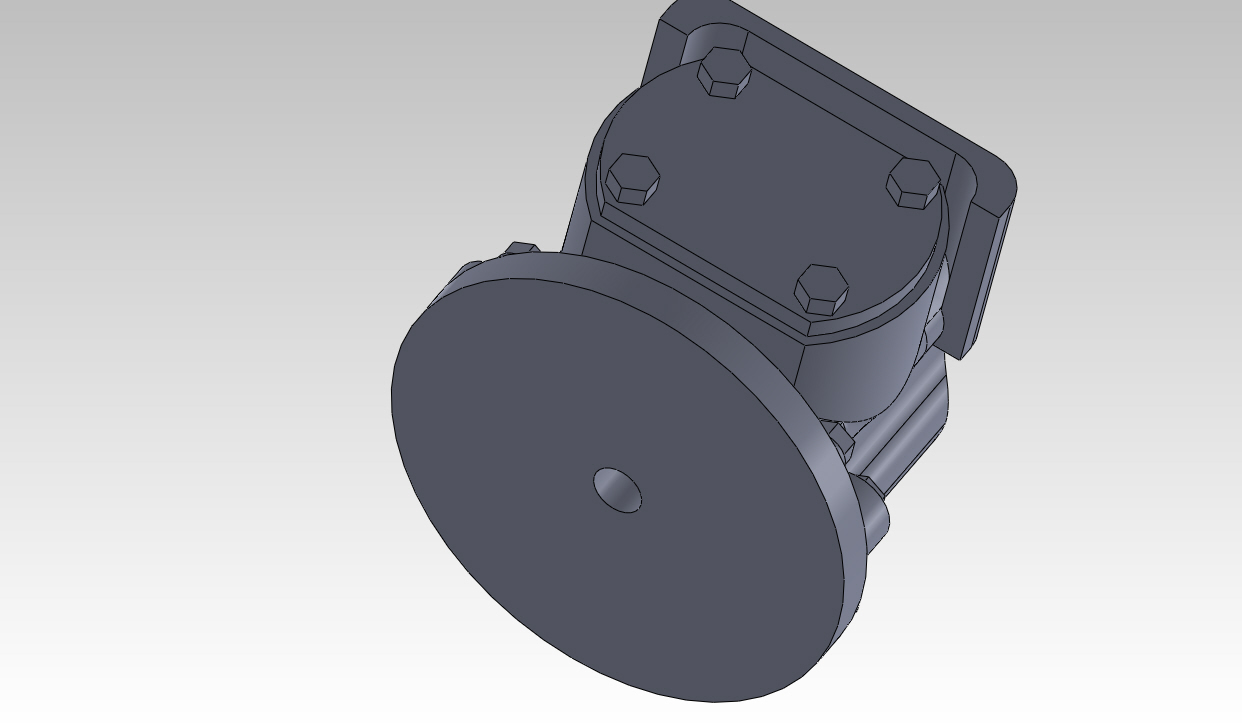

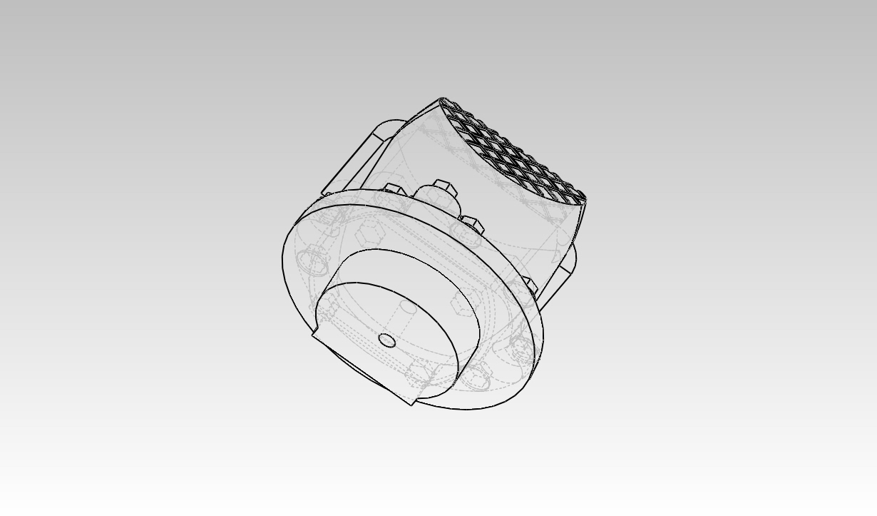

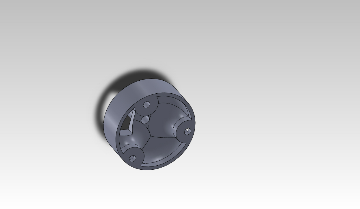

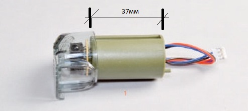

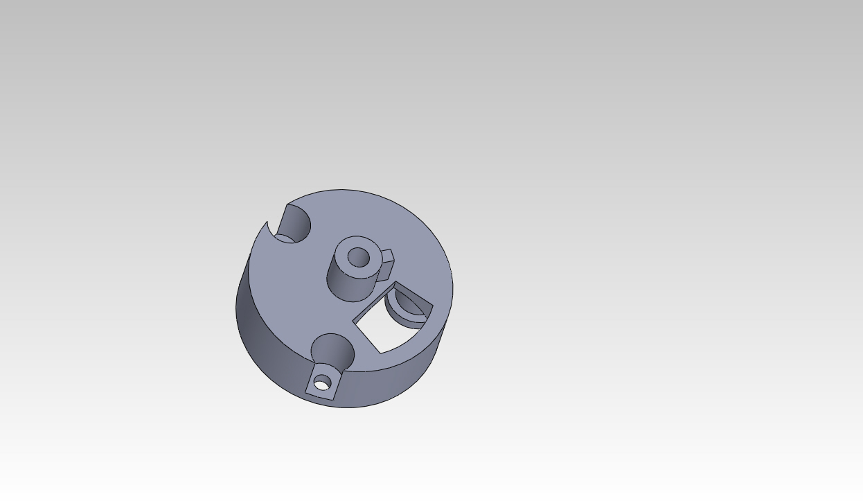

Тема обсасывалась конечно уже не раз, но затрону снова тему ТПН танка, как и многим мне так же он не понравился и мириться с этим огромного желания нет. Поэтому решил нарисовать в солидворксе корпус (башенку) от стандартной деагостиневской ТПН, но уменьшенную в размере, чтоб она не торчала так сильно, но и ИК-датчики тоже сохранились. Уменьшил ее с 37мм до 7мм.
Кроме того нарисовал и саму ТПН для более точной копийности модели с оригиналом, можно будет менять иногда ее со стандартной.
Изготавливать детали планирую на 3Д принтере, но пока закончился АБС пластик, поэтому как только он придет с Али, попробую их напечатать.
Фотки самого ТПН в следующем сообщении.
корпус тпн 2.JPG (76.59 КБ) 13880 просмотров
корпус тпн.JPG (81.08 КБ) 13880 просмотров
Силен не тот кто бьет, а тот кто выдержит удар

Фотки самого ТПН на ваш суд, может что поправить посоветуете.
Сам ТПН будет крепиться так же как здесь уже было предложено пластиной снизу.

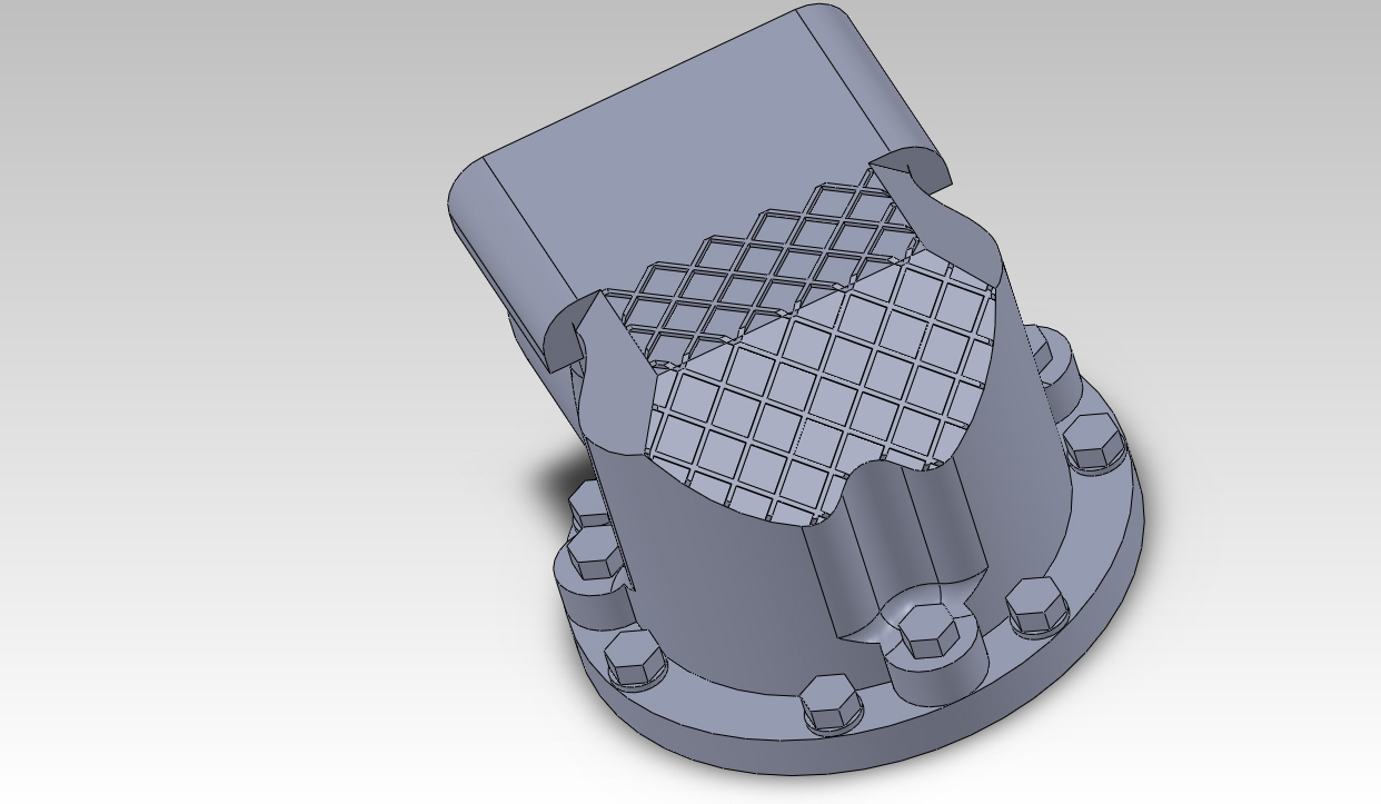

wiseair. Заднее ухо должно быть не по центру со смещение к краю башни и на корпусе пазы под болты для ушей лишние посмотри фото тут их на форуме много. А так хорошо получилось
wiseair
Сообщения: 24
Зарегистрирован: 11 май 2015, 17:49
Re: Моддинг танка
Сообщение wiseair » 09 апр 2016, 15:28
Санёк писал(а):wiseair. Заднее ухо должно быть не по центру со смещение к краю башни и на корпусе пазы под болты для ушей лишние посмотри фото тут их на форуме много. А так хорошо получилось
Ну да, как то и не обратил внимания и на скорую руку сделаны были, в общем сяду перерисую, так что быть версии 2.0))) Спасибо!!!

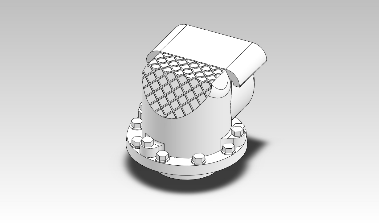

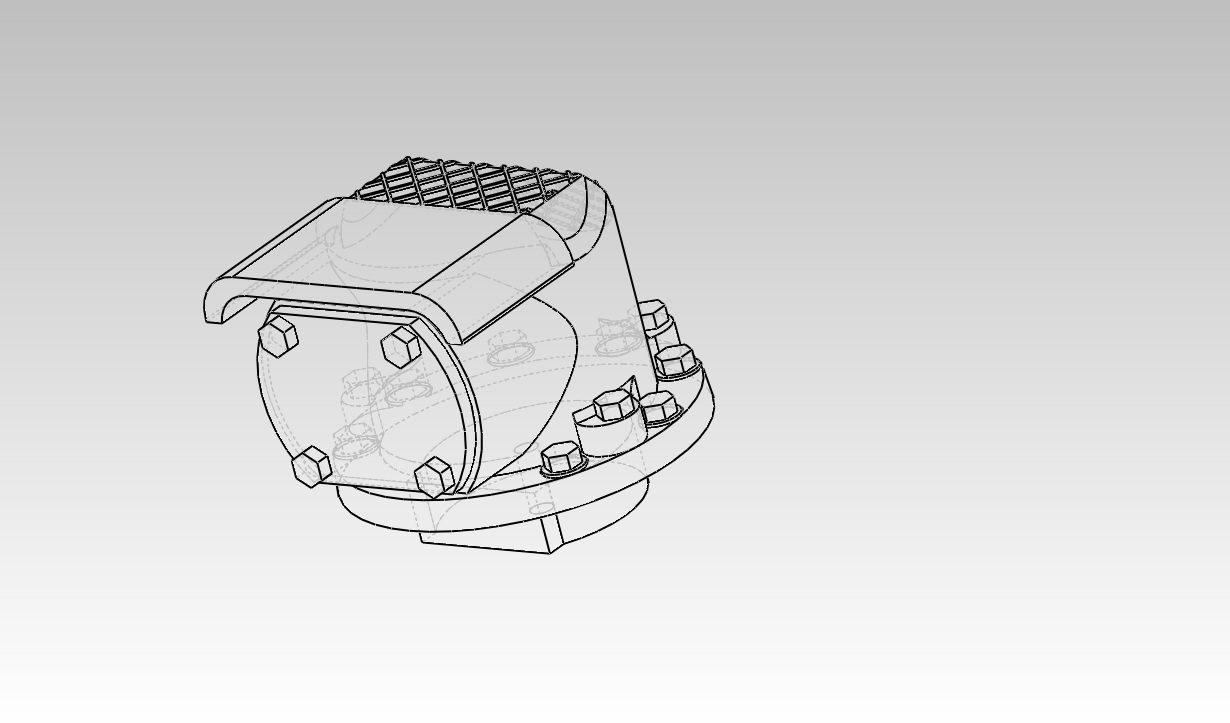

Перерисовал ТПН с учетом совета Санька, как вам ТПН версии 2.0?)))
P.S. Солид освоил в свое время с нуля для изготовления простых деталей на 3д принтере, так что опыт небольшой.
Крепление к корпусу буде через пластинку снизу
Алекс
Сообщения: 460
Поблагодарили: 93 раза
Re: Моддинг танка
Сообщение Алекс » 10 апр 2016, 16:23
wiseair писал(а):Перерисовал ТПН с учетом совета Санька, как вам ТПН версии 2.0?)))
Хорошо получилось.
Ждем отпечатанный и покрашенный.

головки гаек развернуть надо, а то как будто все одинаково затянуты на одно и тоже положение
wiseair
Сообщения: 24
Re: Моддинг танка
Сообщение wiseair » 10 апр 2016, 18:03
Airatius писал(а):головки гаек развернуть надо, а то как будто все одинаково затянуты на одно и тоже положение
Не стал заморачиваться с поворотами, тоже так думал, но каждая линия, плоскость и т.д. в детали должны определены относительно осей х у или z, оттуда и такая симетричность болтов.
