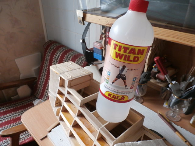

Лично ПВА практически не использую по причине его обратимости (нагрев, влага),
- Здравствуйте! Очень интересно! Каким же клеем пользуетесь вы? Каким клеем вы нам можете посоветовать?
Удачи и Здоровья!
Только ЭДП. ПВА для прихватки, примерки, обработки "канатов" такелажа.
Да, долго. Но дело привычки и надёжности. Может ещё и потому, что много работал с металлом.
Здравствуйте Сергей Николаевич, мне кажется, что использование строительного ПВА (в больших банках) или известного Вам "Момент-Столяр" вполне достаточно для работы с деревянными деталями, и ничего лучше и доступнее до сих пор не придумано. Сходить в магазин и купить - и не надо мучится! Все детали прекрасно склеятся, поставите модель под прозрачный колпак на полку в комнате, и будет она стоять долго-долго. Вы же не собираетесь хранить её на балконе или в гараже, запускать в водоеме, тыкать утюгом или пихать в духовку с температурой свыше100 градусов? Вон у К.Фомина склеенный на ПВА корпус "Апостолов" 20 лет пролежал в коробке, и ничего с ним не стало, никаких "обратных" процессов не началось.
Для склейки металлических деталей можно использовать ЭДП или суперклей (лучшие из их вариантов продаются в автомагазинах).
С наступившим Вас рождеством и дай бог здоровья:-)

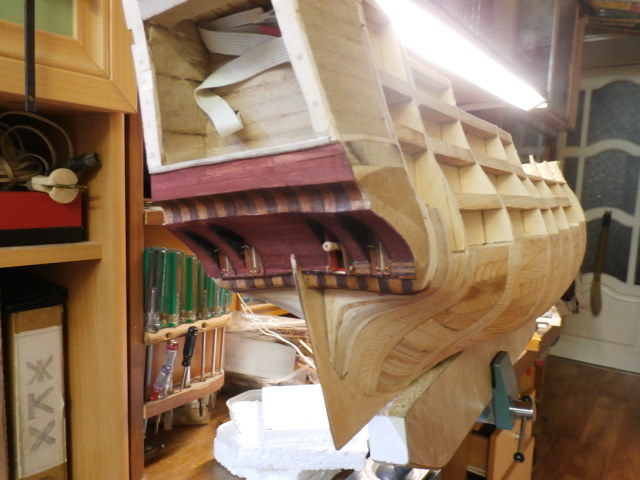

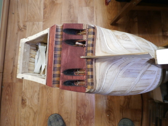

Работы на моей верфи продолжаются. Сейчас закончил кормовое окончание модели. Уложил черновую обшивку, обустроил ретирадные(кормовые порта) модели. Кормовое окончание своего корабля " заморил" морилкой цвета "махагон". Этот цвет спиртовой морилки очень подходит по тону с рейками сапеле, которыми буду выкладывать кормовое окончание модели. Поверх покрыл на один раз жидко разведенным клеем ПВА. Собирался покрывать рейками чистовой обшивки, но потом возникли некоторые нестыковки с проектом. Временно решил этот этап строительства пока отложить. Сейчас я на перепутье. Можно идти дорогой патворка - укладывать рейки черновой обшивки модели. Затем размечаем и вырезаем в черновой обшивке порты артиллерии корабля. Или по другой дороге: Изготавливать пушечные порты. Устанавливать их по декам корабля и только за тем обшивка! Пока не решил. Хотя с восторгом бы пошел что по одной, что по другой дороге! Настроение есть! Буду думать...

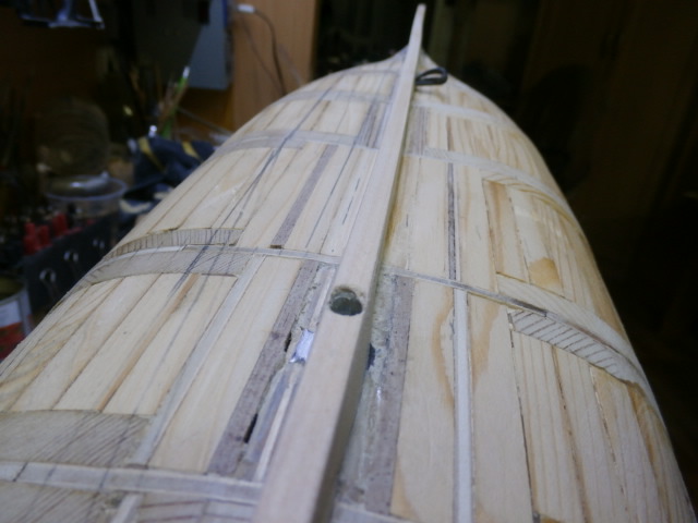

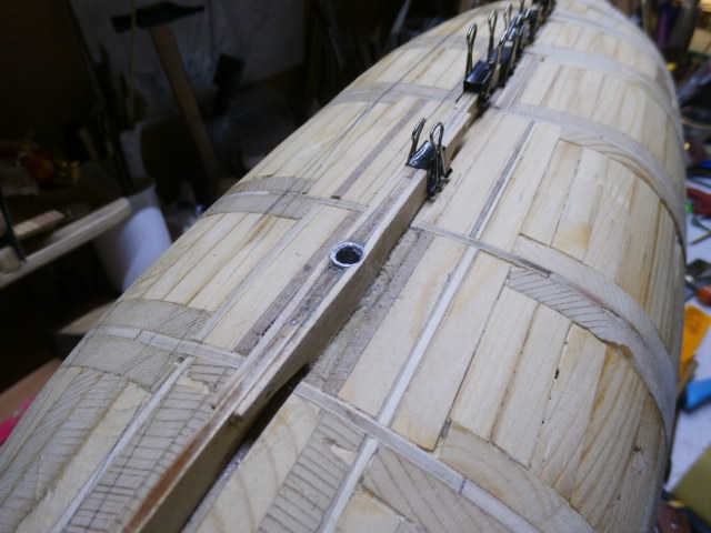

Я определился с дальнейшем порядком своего судостроения. Решил далеко от той технологии, которая предложена проектом Де А Гостини не отходить.Или по крайней мере далеко не отходить от генерального курса! Журнал предлагает обшить планками носовую переборку корабля и его кормовое окончание, что я со старательностью сделал. Сейчас на очереди первичная , черновая обшивка корпуса корабля. Я подумал, что нужно в начале с тщательностью подогнать, приклеить, а главное укрепить киль к корпусу моего корабля. Прикрепить не к черновой и не чистовой обшивкам модели, а раньше, к самому корпусу! Так будет надежней! Согласитесь, киль это не просто одна из прочих декоративных деталей модели, но прежде всего силовая деталь корпуса. Когда нам требуется перенести модель из одного места в другое, мы берем модель за корпус и пальцами опираемся за киль модели перенося её в другое место.Я пишу пространно. Возможно это кому то из начинающих поможет, подскажет решению своих проблем строительства модели.
Я в начале склеил детали киля между собой клеем ПВА. Примерил на месте. Мне понравилось. На удивление детали подошли к моему корпусу.Как по длине, так и по обводам корпуса Княвдигет с форштевнем пока приклеивать не стал. Только примерил. Уж очень длинный "шнобель" При работе с черновой обшивкой думаю будет мешаться! Думаю еще не пришло его время!
У меня в киле три заморочки. Это гайки крепления в киле на М6 для крепления модели к её демонстративной подставке. И третье отверстие по середине киля - кабель электропитания освещения модели.

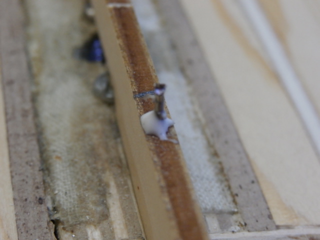

Для того, чтобы надежно закрепить деталь киля, по моему мнению его нужно не только приклеить к торцу килевой рамки, но и укрепить на проволочные и деревянные нагеля. Сходив в магазин купил деревянные зубочистки. Березовые в 2мм в диаметре и бамбуковые в 1,5мм. Подумав решил остановиться на бамбуковых, более вязких и менее хрупких, чем березовые. Металлические решил изготавливать из 1мм стальных канцелярских скрепок. Второй вопрос для меня - как замаскировать выход из корпуса двух 6мм болтов крепления и проход их через киль модели. Делать просто пропил в теле киля - не красиво! У меня есть 2мм толщины березовые и липовые палочки от мороженого. Ширина 10мм ( как раз ширина фанерной заготовки киля по нашему проекту ) и длина 140мм. Я их решил поставить с обоих сторон киля накладными, что в чернове мне даст 7мм толщины киля модели. Что меня вполне устраивает. Пока остановился на этом варианте...

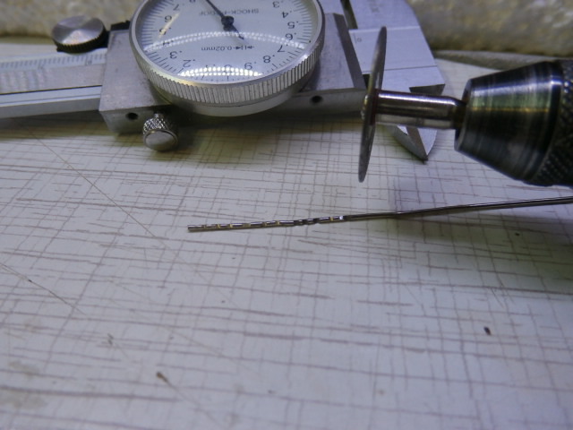

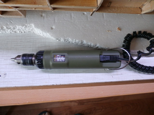

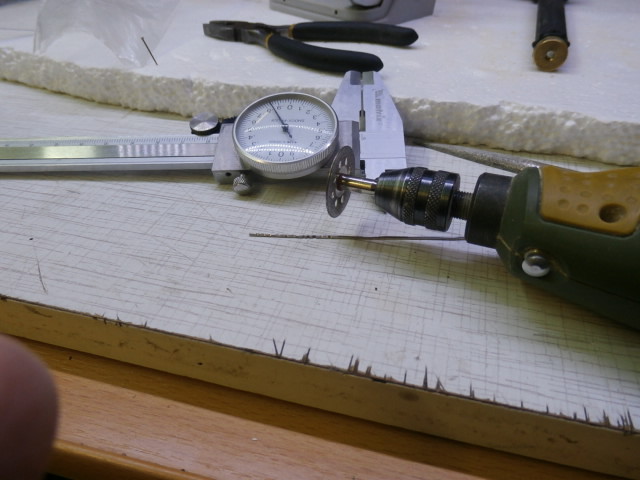

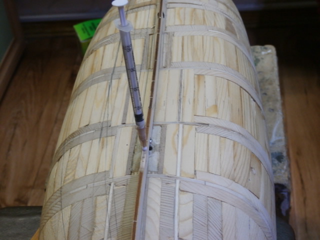

Для работы с проволочными нагелями из инструмента я выбрал Эл.отвертку фирмы "Проксон" Её патрон позволяет закрепить , любые, даже очень тонкие сверла. Она имеет планетарный редуктор, по этому обороты не большие, а значит более бережное во время работы отношение к закрепленным сверлам. Работает на 12 вольтах постоянного тока.
Проволочную канцелярскую скрепку разгибаем, наносим алмазным диском риски для более надежного крепления проволочного нагеля в клею. Наносим клей ПВА на торец килевой рамки и на заготовку киля модели. Склеиваем их притянув друг друга шнуровой резиной. После того, как приклеится к корпусу киль начинаем сверлить каналы в фанерной заготовке киля 1мм сверлом для проволочных нагелей и 1,5мм сверлом для нагелей из бамбука отверстия под нагели...
Re: Повелитель морей от кервы
Сообщение керва » 13 янв 2018, 22:18

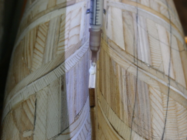

ПРОДОЛЖЕНИЕ.

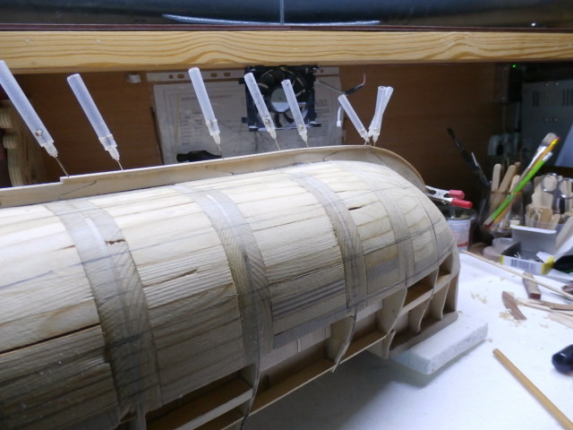

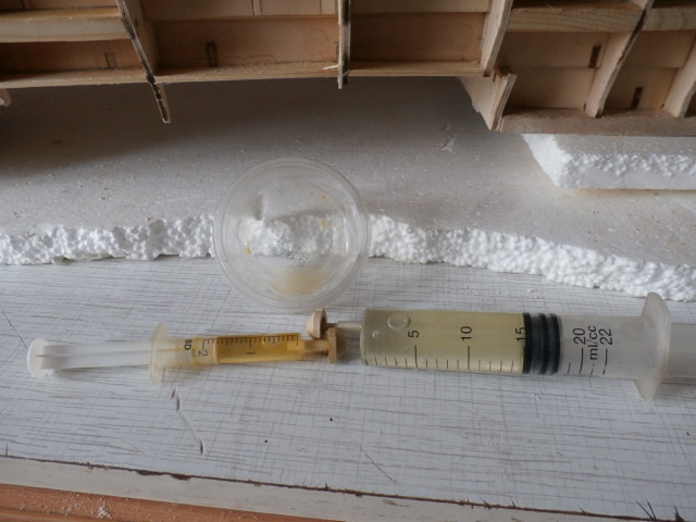

Очень удобно вводить в канал под нагель клей ПВА при помощи шприца. ( об этом было написано в журнале).

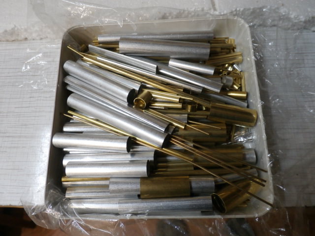

Считаю удачной свою покупку на Верфи выписав набор металлических трубок различного диаметра. Задумка из США. В наборе различные по форме ( каплевидные, овальные, квадратные и просто круглые в сечении из различных металлов трубки, разного по диаметру и материалу : алюминий, латунь и медь. К сожалению больше конечно алюминия, трубки в наборе разные и по длине и по сечению. .

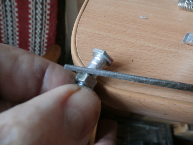

Делаю пропилы в киле, делаю риски и на трубках, которые я вклеиваю на секундный клей в пропилах киля. Это будут гнезда, куда будут входить болты крепления и которые я залью эпоксидным клеем. Но это уже не сегодня, это в будущем... А пока еще раз всем С Новым годом! Удачи и Здоровья!

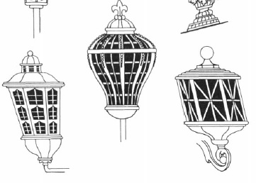

Грешным делом тоже имею сей девайс), только рассматриваю сейчас мелкие трубочки (латунь) 2-3 мм. Есть задумка "воткнуть" туда светодиоды, естественно чуть продырявлю трубочки, в плане придания им вида светильников. Пока это только идея, недосуг до воплощения.

Очень рад нашей новой встрече! Спасибо! Для меня этот набор палочка выручалочка .Выручалочка в разных мелких заботах. О фонарях я как то не очень задумывался - до них еще далеко.А фонарей надо много! Можно конечно воспользоваться услугами интернет торгашей но это не так интересно , да и накладно. Есть у меня одна задумка. Воспользоваться защитным колпачком от шариковой ручки. Оригинальная рифленка изнутри, миниатюрный размер...
Но это так же как и у Вас, только пока сырая идея. Удачи Вам и Творчества!

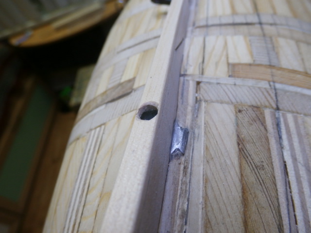

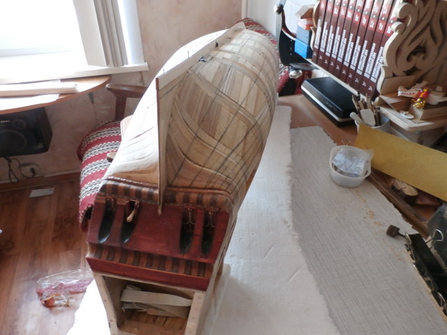

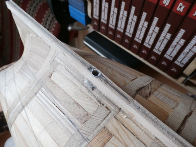

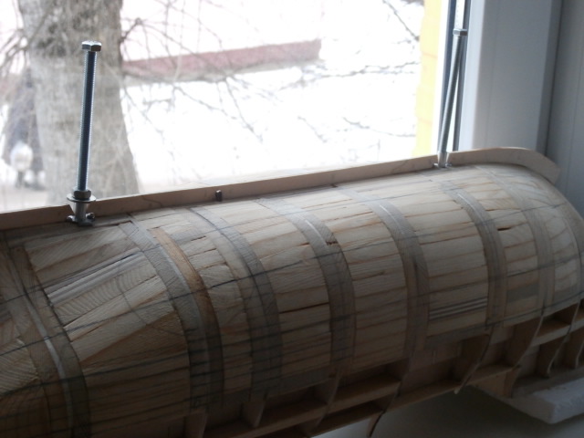

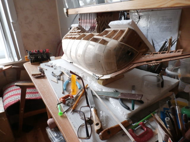

У меня верфь на моем столе работает. Это конечно меня радует. Решил выложить несколько фото , накопившихся по мере работ.

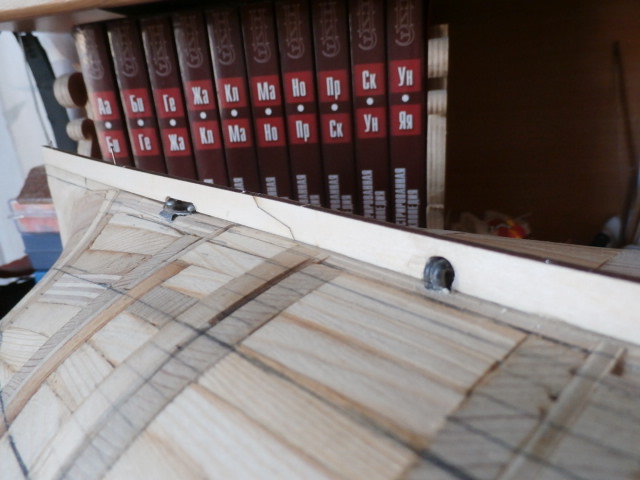

Я уже писал о том, что для закрепления модели на демонстрационной подставке я в далеком начале веточки вмонтировал в глубине килевой рамки модели четыре мебельных гайки М6 одна над другой. Модель у меня будет довольно массивная, поэтому мне нужно продумать надежную систему крепления и устойчивости модели на столе. Перед началом монтажа первичной , черновой обшивки я решил смонтировать и закрепить на корпусе штатные киль и форштевень модели. Штатные фанерные детали киля я закрепил на корпусе не только на клей ПВА но и на 1мм проволочные (из канцелярских скрепок) нагеля. Проволочные нагеля я вставил в самых ответственных местах киля, в остальных местах между проволочными, укреплял 1,5мм нагелями (из бамбуковых зубочисток.) Для укрепления фанерного киля модели, для добавленния массивности с обоих сторон киля наклеил ( ПВА ) 2х мм березовые планки. Для этого пустил палочки от мороженого. Почему - палочки от мороженого? Конечно можно и рейки из интернет магазина ну или ученические линейки. Но в данный момент у меня есть палочки от мороженого! Материал - не плохой, надежный, вот пусть и работает! Для надежности решил в каналы, где будут проходить болты крепления корпуса модели вставить алюминиевые трубки с внутренним диаметром 6мм. Клей использую эпоксидный - двухкомпонентный. Для точного соотношения смолы и отвердителя использую медицинские шприцы.

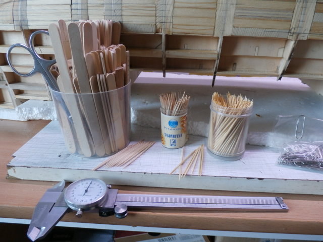

А почему палочки для мороженого? Чем липовые планки из журнала не понравились?
Сообщение керва » 17 янв 2018, 19:42
AZET писал(а): ↑17 янв 2018, 14:40 Здравствуйте Сергей Николаевич.
Здравствуйте Евгений!
Меня вполне устроили эти палочки. Древесина довольно твердая, ни каких там крапинок, хорошо клеятся, уже обточенная, без каких либо раковин и сучков. Знакомый мне принес их целый карман в виде гешефта, по размерам оптимальные. Ширина фирменной фанерной заготовки киля 10мм - это как раз ширина палочки. Журнальные планки придется вдоль стыковать, здесь же стыкуем поперек, делаем поперечные замки, получается, как будь то так задумано! Но главная моя задача в теле киля спрятать выход двух 6мм болтов крепления модели к подставке. В дальнейшем остается покрыть грунтовкой и можно будет красить.
P.S. Я намериваюсь корпус модели красить белой краской. Удачи Вам и Здоровья!

Ну если красить, то, да. Чистовая не нужна, отпадает излишняя возня со шпаклёвкой. Получится ровно и красиво.
Сегодня как раз собираюсь киль врезать, надо тоже подумать, как сымитировать "массив".

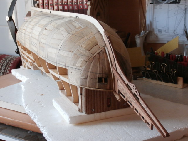

Работы в верфи на моем столе продолжаются...

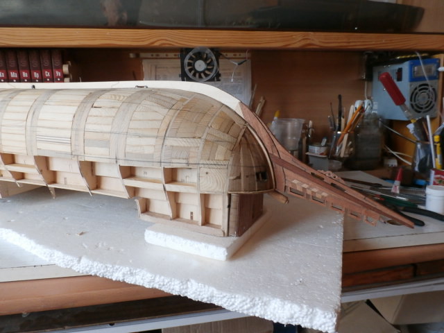

Сегодня докончил работы с обустройством киля.
Наметил на пару вечеров но растянулось на пару недель. Но я не жалею это потраченное время. Обустройство киля - дело ответственное.

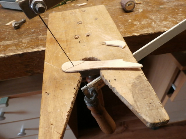

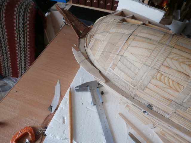

На боковины киля пустил березовые 2мм палочки для мороженого. На фальшкиль - распилил тоже березовую 2мм ученическую деревянную линейку. Самая для меня актуальная задача была спрятать мебельные гайки крепления корпуса модели. Что , считаю с задачей я справился.
Сообщение керва » 19 янв 2018, 20:29
ПРОДОЛЖЕНИЕ.

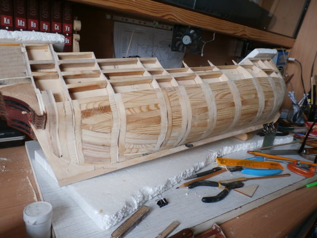

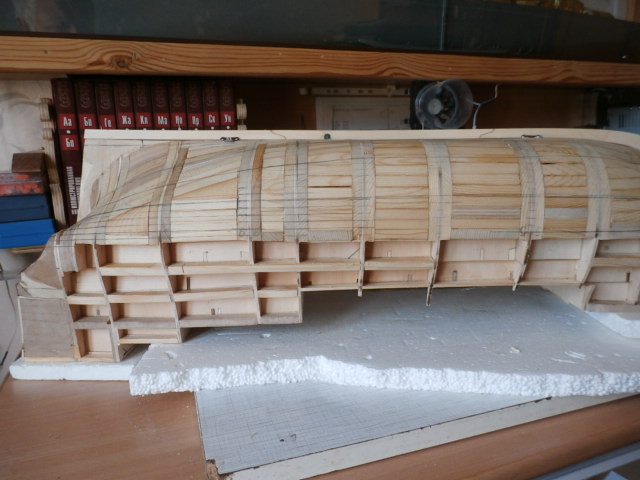

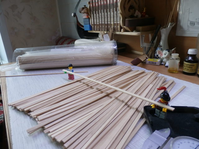

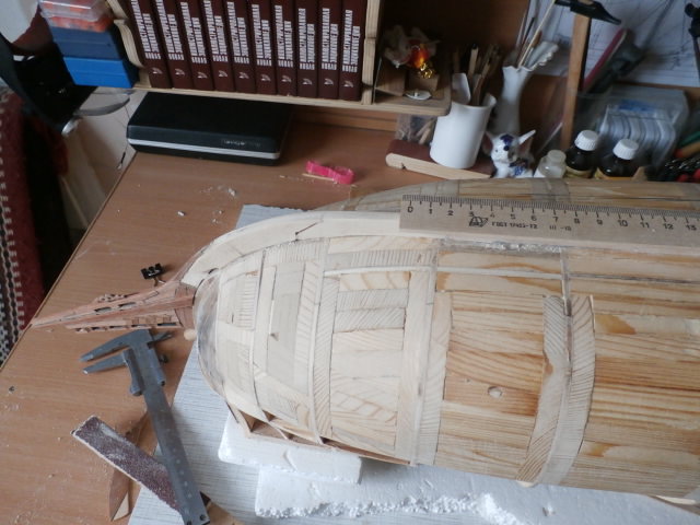

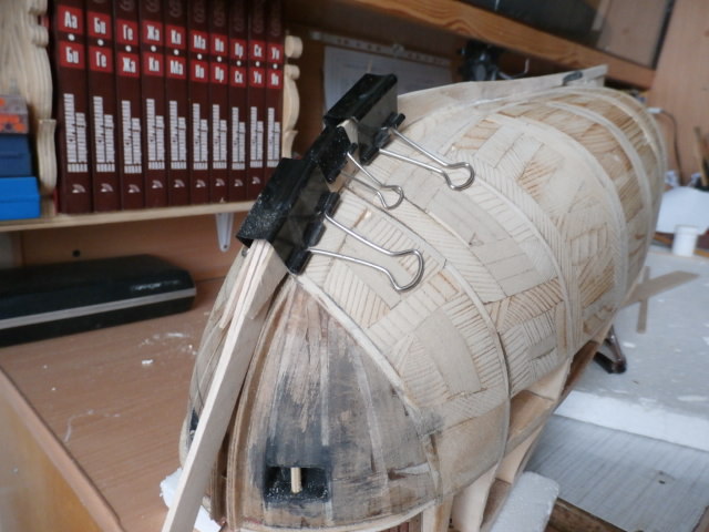

Все основные подготовительные работы завершены, пора приступать к самому вкусному! Черновая обшивка модели. Нарезал пластины пенопласта. наклеил одну на площадке юта , вторую на площадке - фордека. Пенопласт наклеивал клеем "Титан" - польским для приклеивания потолочной пенопластовой плитки. После окончания работ аккуратно плитки срежу ножом и зачищу нажд. бумагой.Модель устойчиво встала к верху килем. Маленький совет. ( пенопластовые площадки должны быть не много по больше площади юта и фордека! Это дает устойчивость модели! )
Сделал не большое открытие для себя. Для хранения реек модели очень хорошо пригодились чехлы от елочных игрушек - Елочных - шаров!
Перед началом оклейки черновой обшивки березовые рейки обязательно нужно калибровать. Рейки у меня остались от 12 Апостолов. ДеА. К сожалению размеры "гуляют" в разные стороны. И по толщине и по ширине Как пример с одной стороны ширина 5мм с другой только 4! Толщина с одной стороны 2мм с другой - только 1,75! Предупрежден, значит - вооружон - говорили древние. Сильно не расстраиваюсь. При строительстве все пригодится! Удачи всем и Здоровья! Продолжение следует...

Сообщение Romantic » 19 янв 2018, 21:35
Салам алекуйм! Киль не жирноват?

керва писал(а): ↑19 янв 2018, 20:01 Что , считаю с задачей я справился.
Судя по фото в размер киля вписались,Сергей Николаевич. Вдохновляет щепетильность, даже в том месте, где казалось бы будет скрыто стойкой подставки.

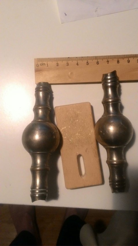

Готов поделиться с Вами почти готовыми стойками, валяются без дела. Это никелированная латунь, сверление сквозное. Если убрать никель, доработать посадку под киль и что-то добавить в основание и полирнуть, думаю будет прилично. А можно тупо разрезать пополам и хватит на две модели. Не тороплю, даю время поразмыслить. Вот такие стоечки:
Удачи Вам и здоровья!
