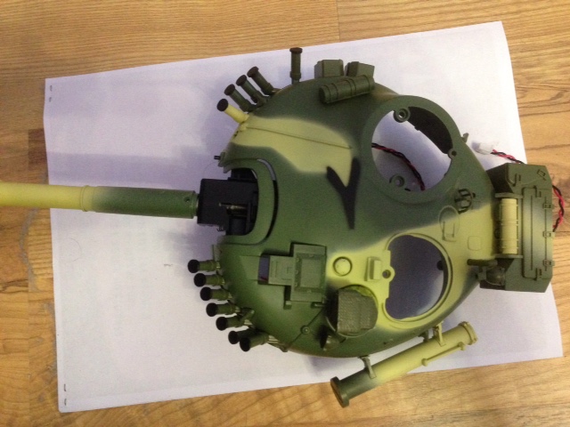

lomik писал(а):Люк высверливался, потом обрабатывался напильником до нужного диаметра.
Пластик самый обычный, всё держится с помощью клея.
Самая нижняя часть слева снизу на картинке - она приклеена к башне?
Первый вариант маски из какого материала делался?

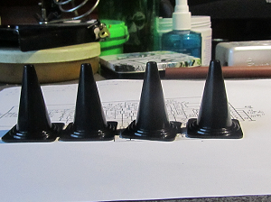

booch59 писал(а):Вот их куда можно приспособить?
Сделать дома диараму 90-х "обстрел белого дома" и конусы поставить типа ограждения :lol:

Санёк писал(а):Сделать дома диараму 90-х "обстрел белого дома" и конусы поставить типа ограждения :lol:
А это разве моддинг? :mrgreen:

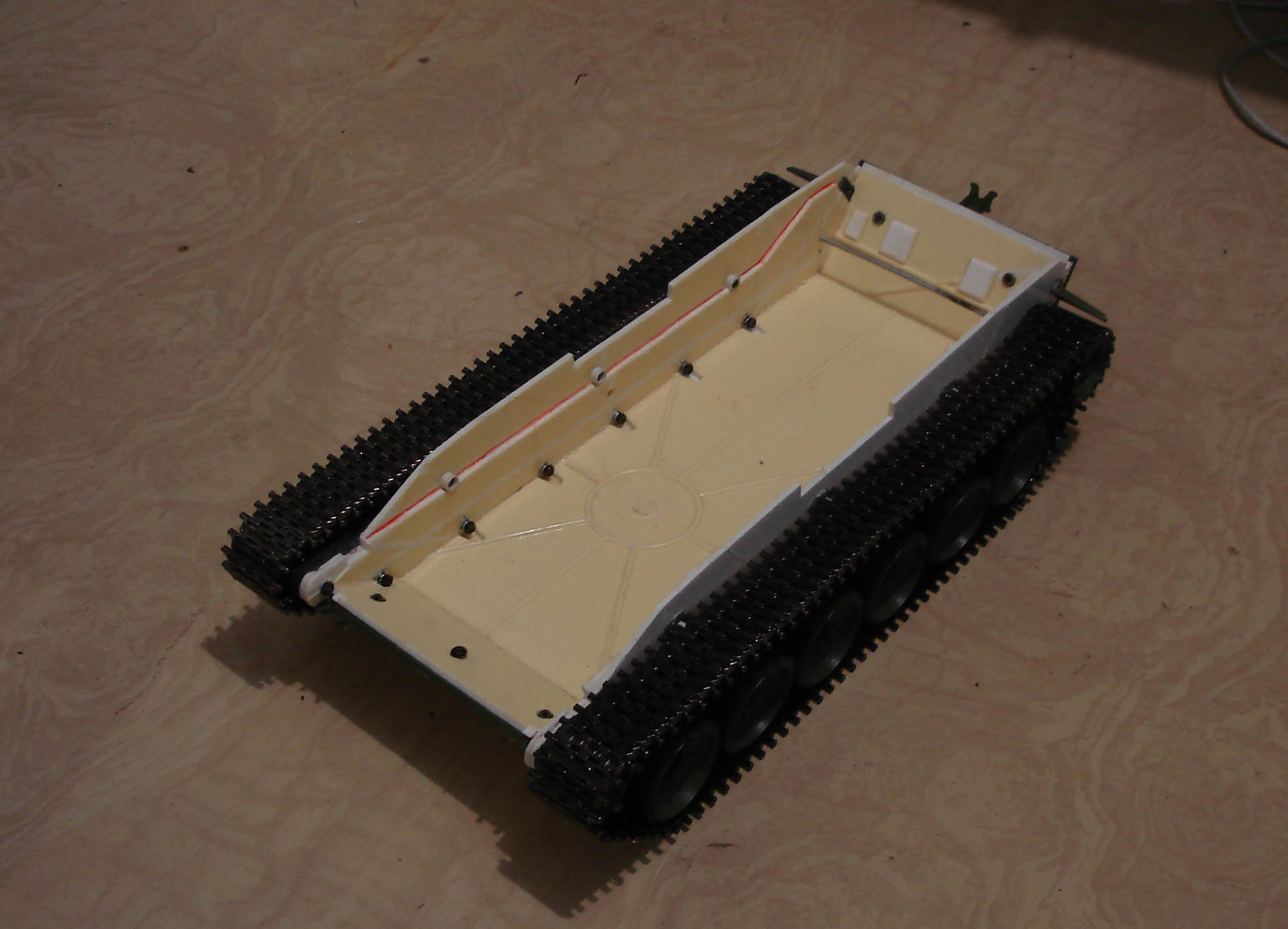

Сообщение Санёк » 20 май 2016, 20:54

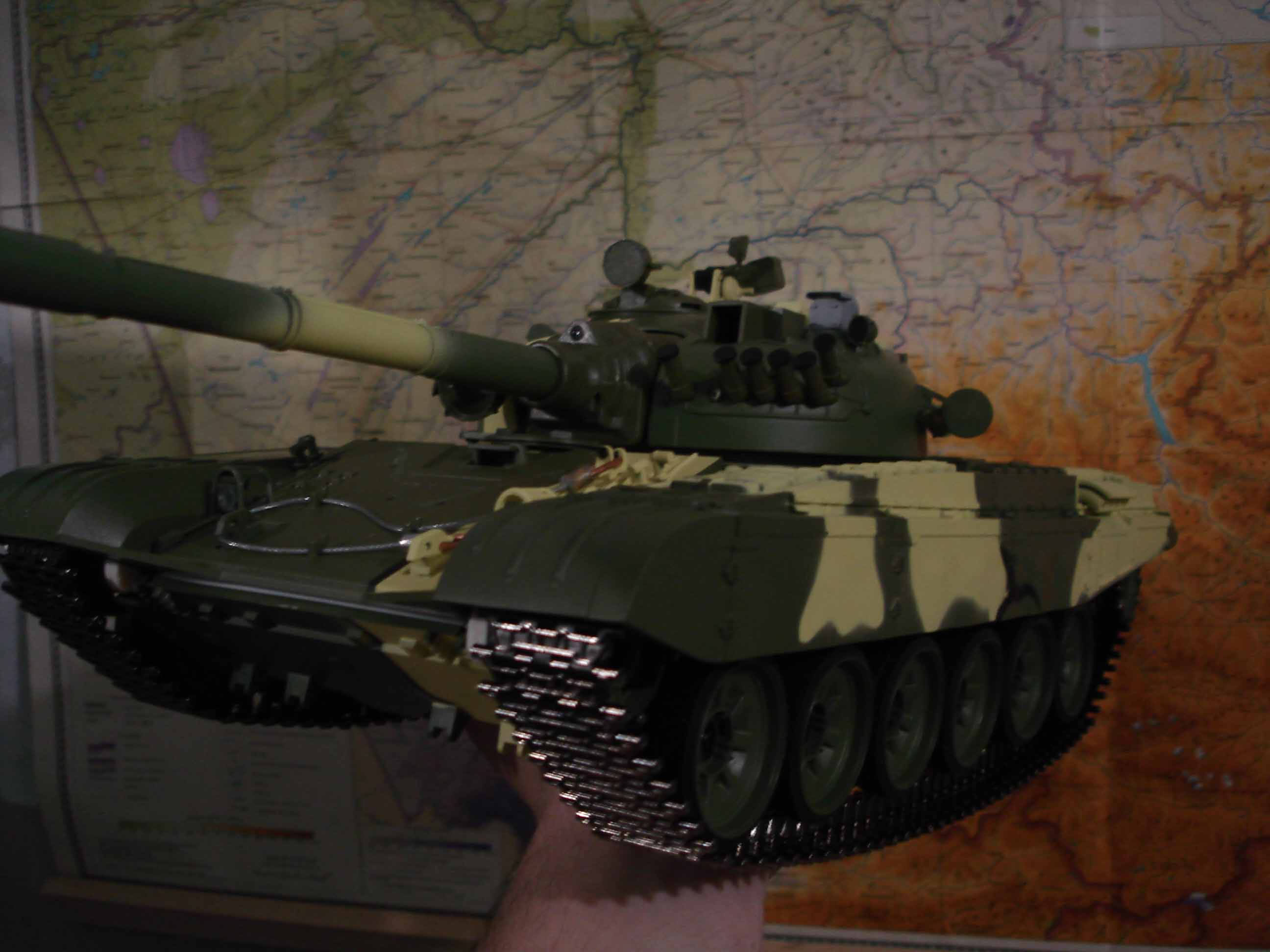

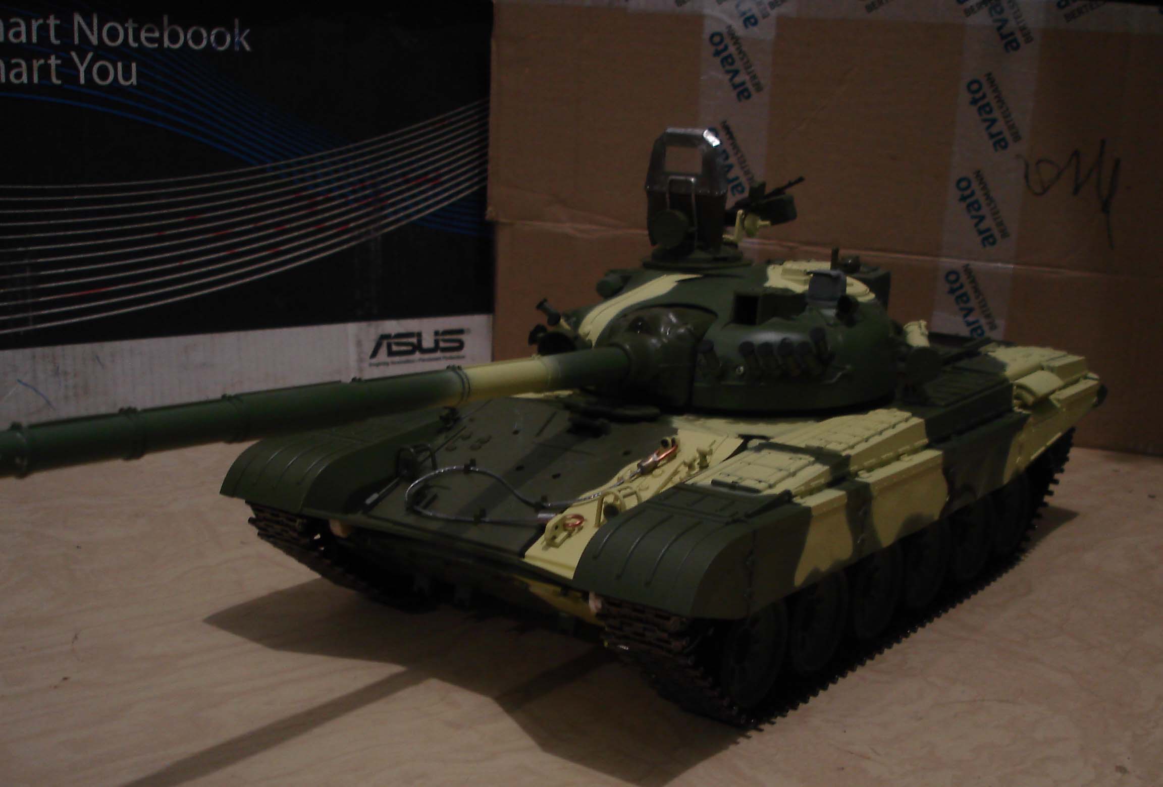

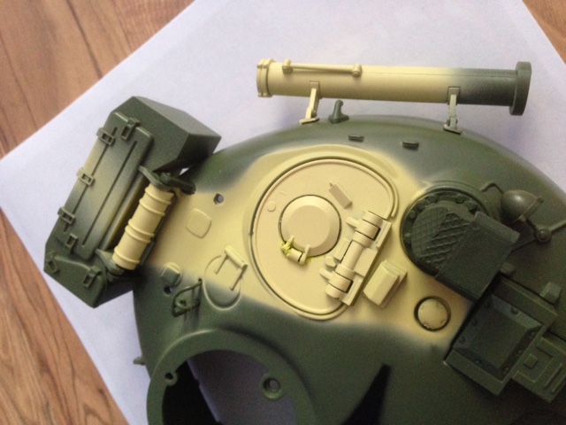

Вот это модинг...
Мой Т-72_01.jpg (172.71 КБ) 12893 просмотра

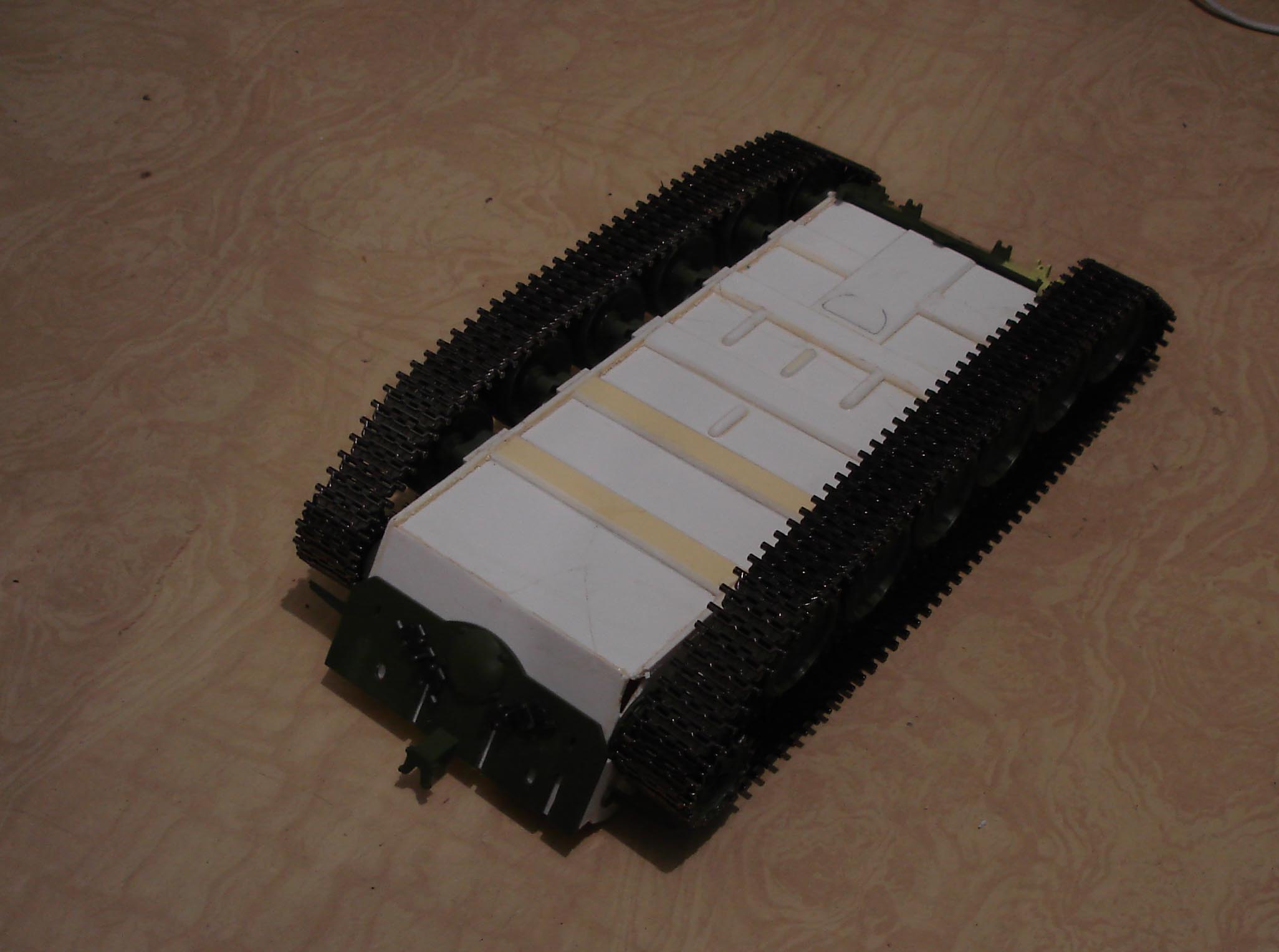

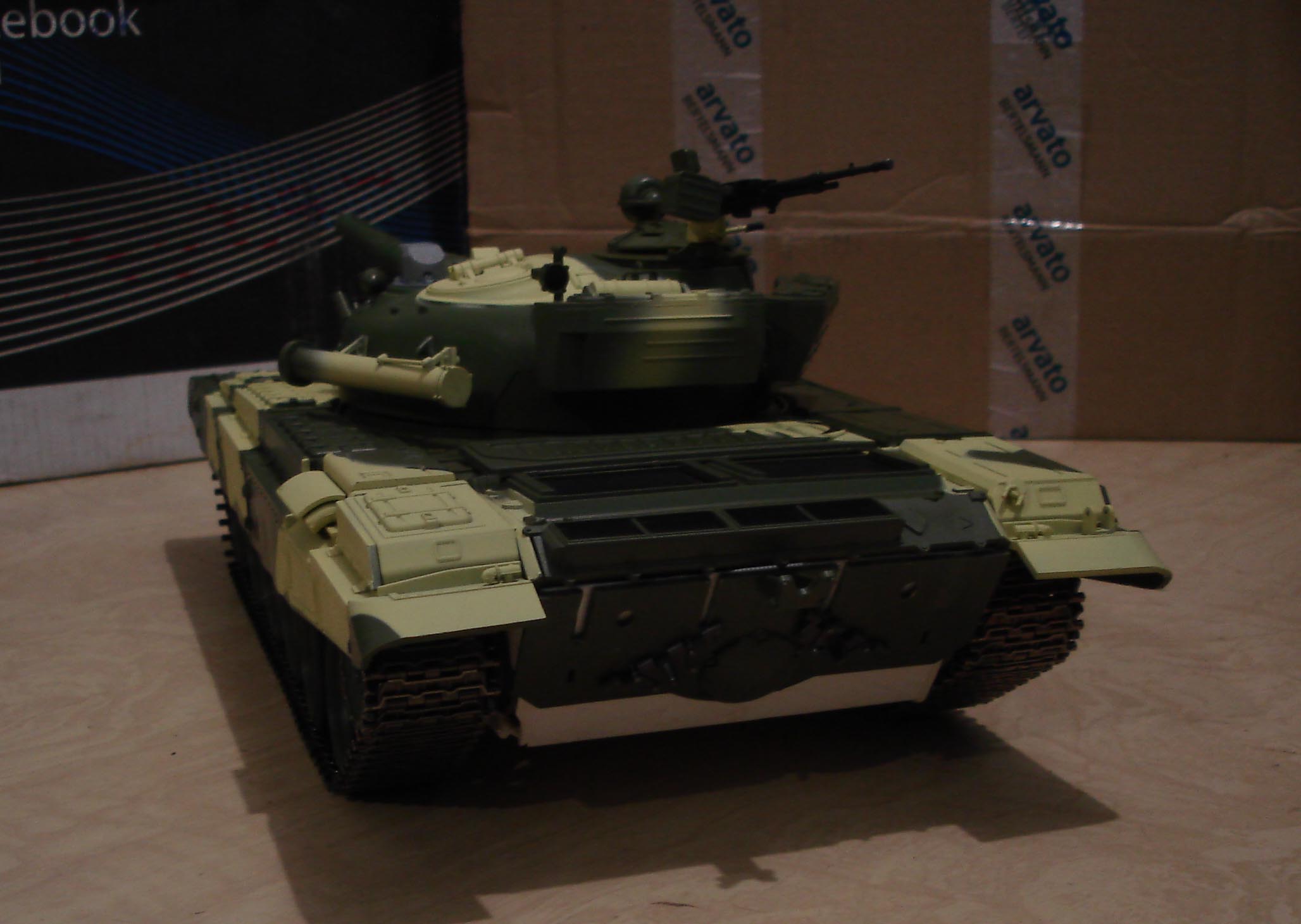

Мой Т-72_02.jpg (185.02 КБ) 12893 просмотра

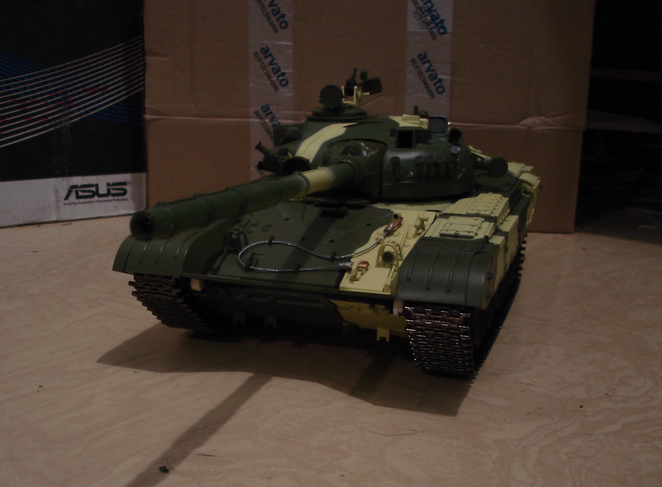

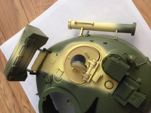

еще немного фото
Мой Т-72_03.jpg (195.94 КБ) 12893 просмотра
Мой Т-72_04.jpg (193.48 КБ) 12893 просмотра

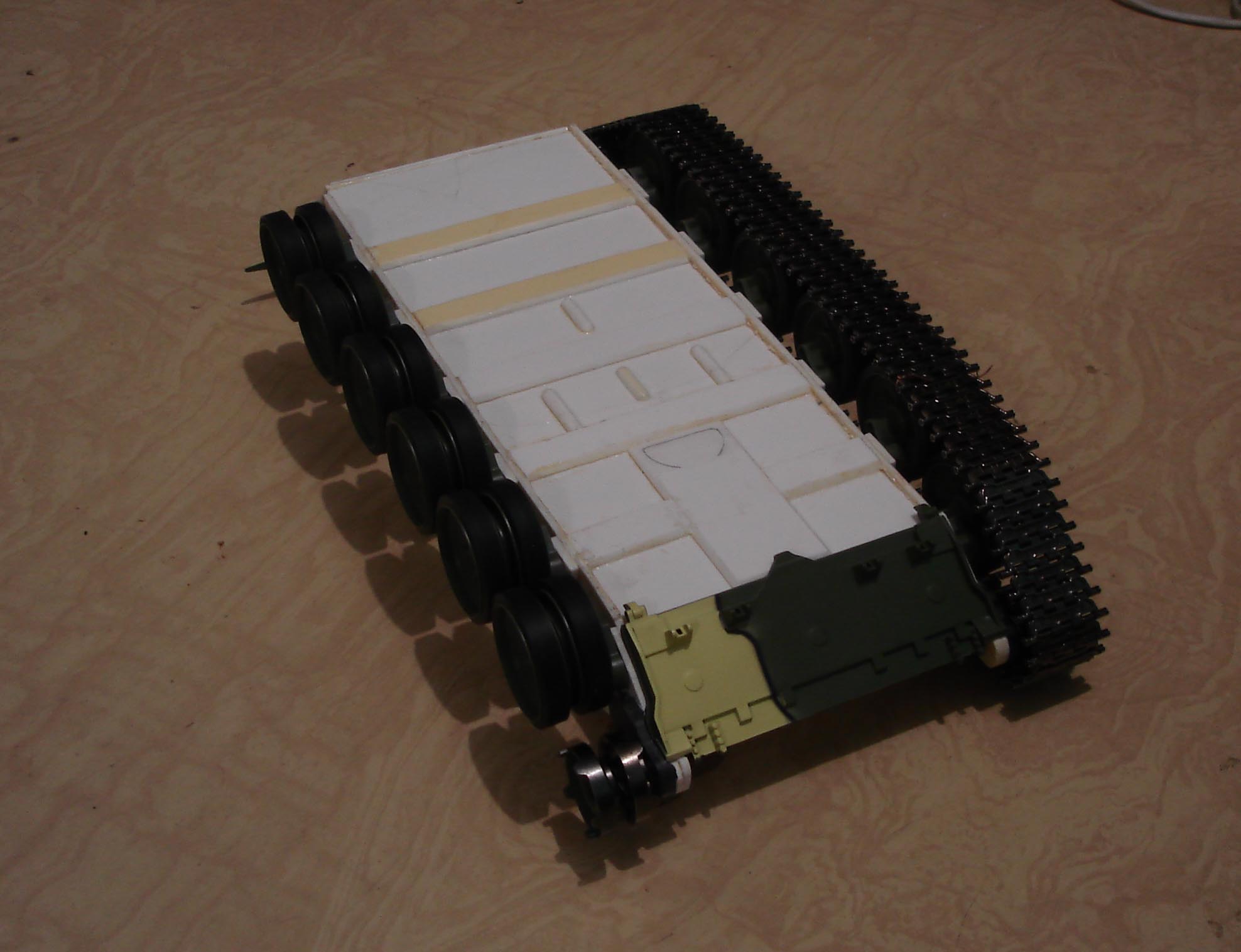

ну и немного фоток моего "красаффчика"
Мой Т-72_05.jpg (191.22 КБ) 12893 просмотра
Мой Т-72_06.jpg (178.26 КБ) 12893 просмотра
...с щитком
Мой Т-72_07.jpg (164.25 КБ) 12893 просмотра

Финальное фото на сегодня :D
Мой Т-72_08.jpg (179.03 КБ) 12894 просмотра

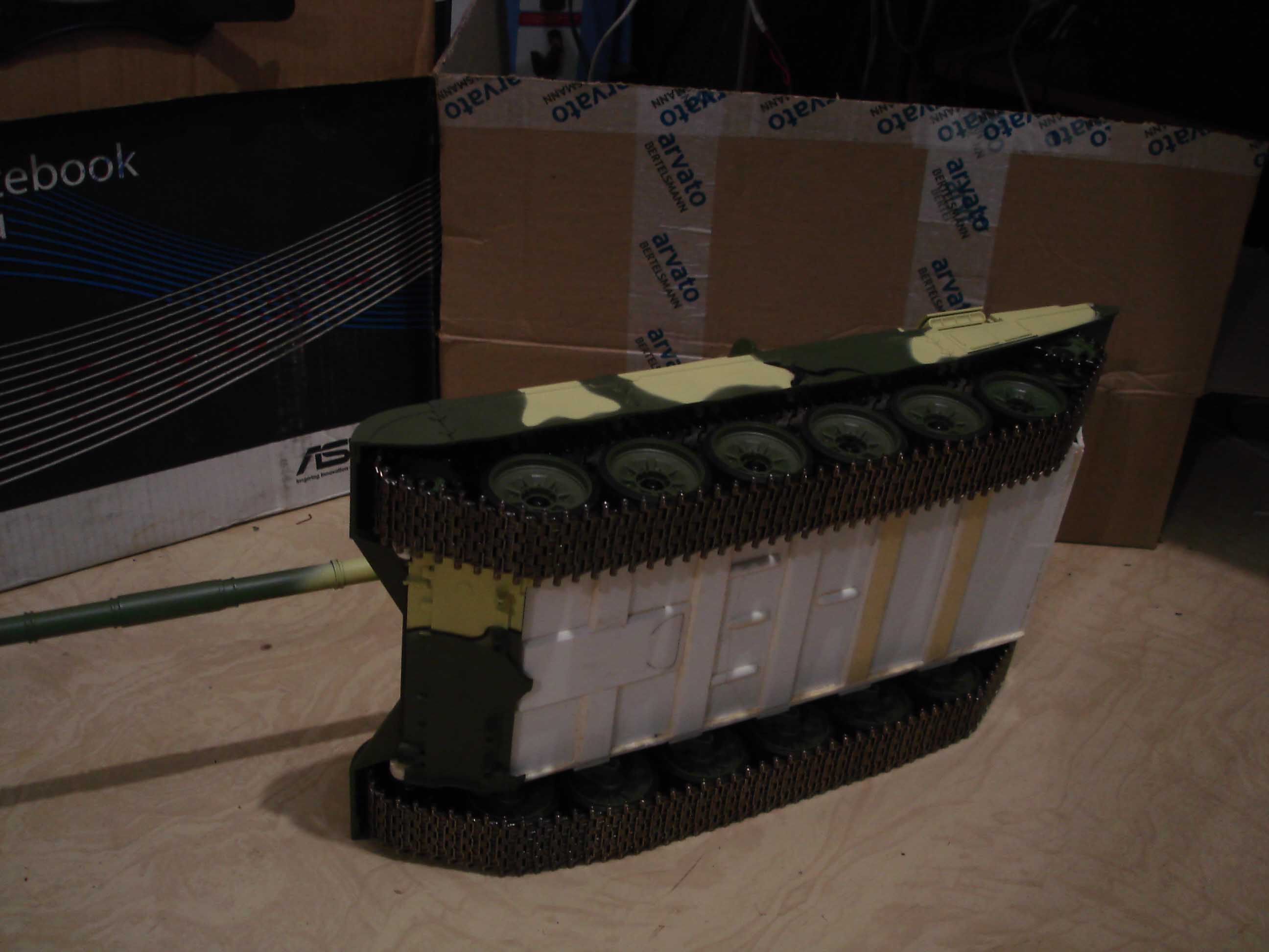

Ну всё, сборку закончил, теперь чем займёшься? :mrgreen: Моддингом? :mrgreen:
На последнем фото гусли как-то не так выглядят или кажется?

booch59 писал(а):Ну всё, сборку закончил, теперь чем займёшься? :mrgreen: Моддингом? :mrgreen:
Корпус еще не закончен! Немного декора и ребер жесткости. Пока едут редукторы буду модинг антенны делать. Еще кронштейны для баков. Короче допила еще много! :lol:
Гусли немного провисают , а так все отлично получилось. Корпус доделаю покрашу и еще фото обзор сделаю :D

booch59 писал(а):Когда придёт нижняя часть, будешь всё туда перекидывать?
Нет, я задумывал герметичный корпус чтоб грязь месить и по лужам гонять и электронику обкатать. Пока будет как на фото, а потом если все удачно получится думаю сделать отливку из пластика на Т-90. Собираю 3 танка, 2 как есть с небольшими переделками, а 3 тестовый.

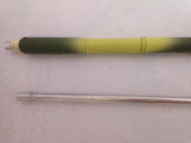

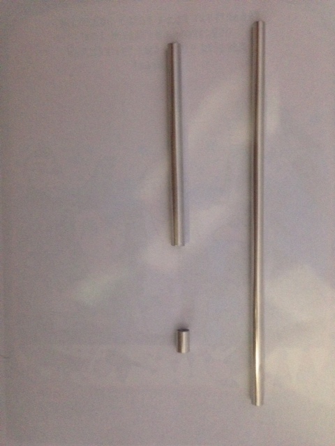

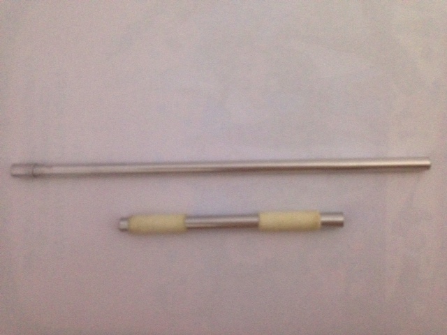

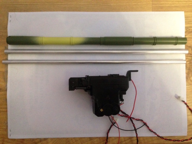

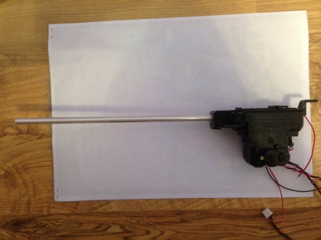

Установка пневмопушки
2. Заготовки
2.1 Ствол диаметр 7 мм, длина 200 мм
2.2 Втулка для крепления ствола в пневме диаметр 8 мм, длина 15 мм
2.3 Втулка направляющая для вставки в ствол из набора диаметр 8 мм, длина 150 мм
Vmn5
Сообщения: 46
Благодарил (а): 20 раз
Re: Моддинг танка
Сообщение Vmn5 » 21 май 2016, 19:43
1. Материалы
1.1 Трубка диаметр 7 мм, стенка 0,45
1.2 Трубка диаметр 8 мм, стенка 0,45
1.3 Пневма от Тайген
Vetalar
3. Подготовка
3.1 Втулка клеится на ствол
3.2 На направляющую несколько витков лейкопластыря для уплотнения в стволе из набора, либо любое другое уплотнение
Vmn5

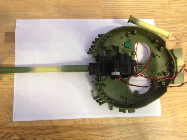

Подготовка крупнее Изображение
Сборка 1
Ствол в направляющей Изображение
Vmn5
Сообщения: 46
Re: Моддинг танка
Сообщение Vmn5 » 21 май 2016, 19:56

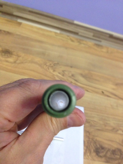

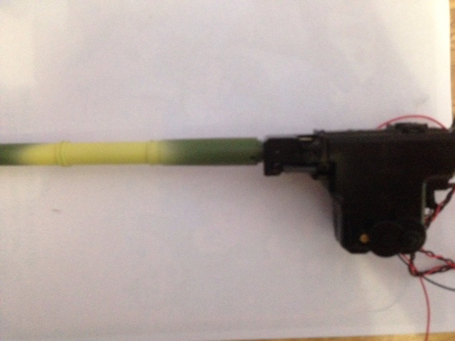

Сборка 3
Направляющая в стволе из набора

Сообщение Vmn5 » 21 май 2016, 19:59
Стрелялка
Vmn5
Сообщения: 46
Re: Моддинг танка
Сообщение Vmn5 » 21 май 2016, 20:03
Ну вот как то так, осталось сделать автомат заряжения и придумать чем ствол дергать по направляющим для имитации отката.
