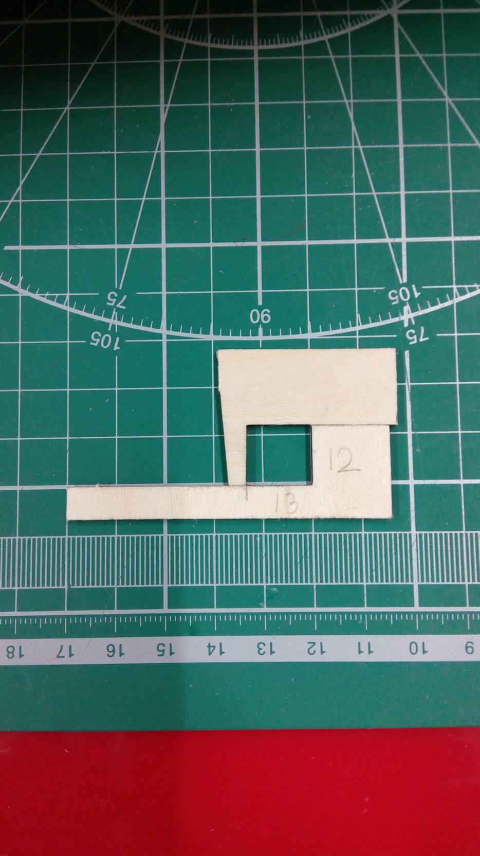

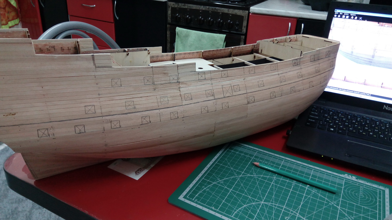

для портов сделал шаблончик из обрезков фанеры..
Разметил с обоих бортов..

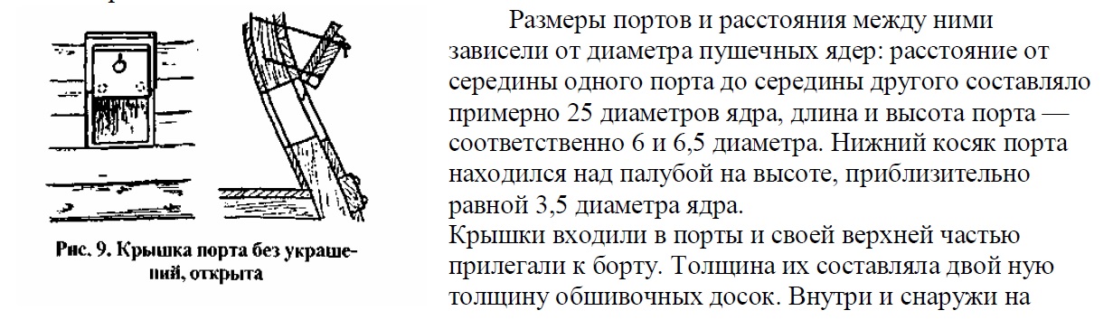

Высота порта 12? или 13?
Пушечный порт Хокель.jpg (178.52 КБ) 15399 просмотров
Re: Постройка корабля. Осипов А.В.
Сообщение Анатолий Осипов » 17 сен 2017, 23:40
Hook писал(а): ↑17 сен 2017, 20:48 Высота порта 12? или 13?
Высота 12

Анатолий Осипов писал(а): ↑17 сен 2017, 13:19 разобрался с размерами разметки портов. Скорее всего между нашим партворком и итальяно/польским есть небольшие отличия. В частности по разметке под порты. В общем так или иначе разметил. Совпадение по длине практически 100%, по высоте - пришлось поднять верхний ряд портов на 4мм. Иначе нижняя кромка порта получалась ниже палубы. Ну а в остальном очень даже прилично))...продолжаем-с...
Порты распологались преимущественно в шахматном порядке, так чтобы один был над другим на соседних палубах - не допускалось
Если попадает на фанерный шпангоут - ничего страшного, можно прорезать
Сообщение Анатолий Осипов » 18 сен 2017, 04:12
vlad29 писал(а): ↑17 сен 2017, 23:58
Если аккуратно следовать инструкции, то на шпангоут точно не попадет. Привязка как раз дается по шпангоутам. В общем пока получилось. Ну а их взаимное расположение между палубами - наверное так должно быть. Даже не задавался вопросам почему так а не по другому))

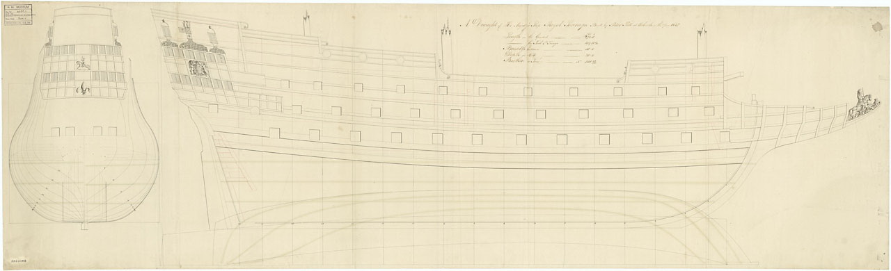

вот и первые косяки. Говорю же что пилить боязно))
В итальяно/польской версии расположение портов не совсем симметричное...нууу.. они не на равных расстояниях между собой (фото цветное). По инструкции, которая есть, расстояния берутся от шпангоутов. В итоге расстояния между портами значительно отличаются.
А на другом фото (ч/белое) всё симметрично, всё красиво... Да и разница в количестве...К примеру в нижнем ряду у итальянцев 12 портов, на ч/б рисунке 13... ой ой ой..чо делать? чо делать?))
Наверное нафик послать итальянцев... делать по рисункам более старым...мдя))

Ну вот и я Вам выше о том же - "послать" и сделать более-менее симметрично. Можно и этот чертеж Сеппингса использовать. Только есть нюанс - нужно также разметить положение русленей и вантпутенсов , дабы пушки не уперлись потом в ванты. Руслени также можно начать изготавливать самостоятельно, линейка - отличный для этих целей материал.
Сообщение Анатолий Осипов » 19 сен 2017, 00:38
vlad29 писал(а): ↑19 сен 2017, 00:34 Ну вот и я Вам выше о том же - "послать" и сделать более-менее симметрично. Можно и этот чертеж Сеппингса использовать. Только есть нюанс - нужно также разметить положение русленей и вантпутенсов , дабы пушки не уперлись потом в ванты. Руслени также можно начать изготавливать самостоятельно, линейка - отличный для этих целей материал.
Видимо да, Вы правы, нужно использовать старые изображения, в том числе и это. Ну а руслени уж потом.... в любом случае подгонять, ну и непременно из груши, коль выбрал этот материал как основной))

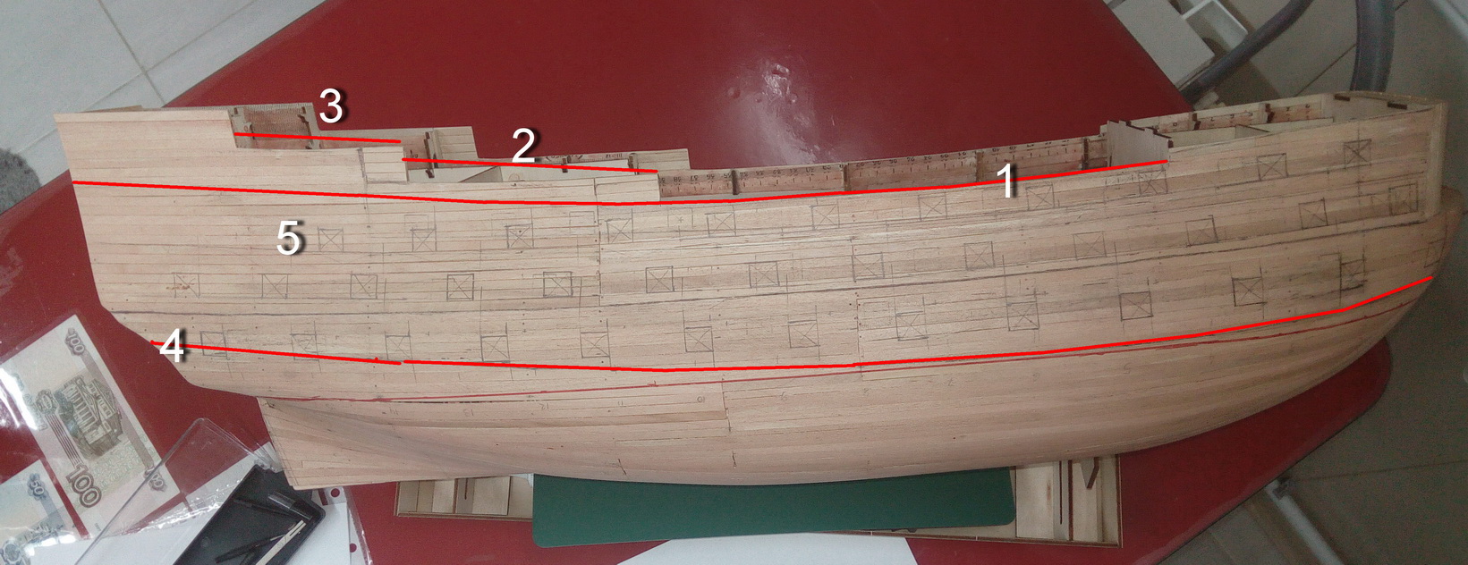

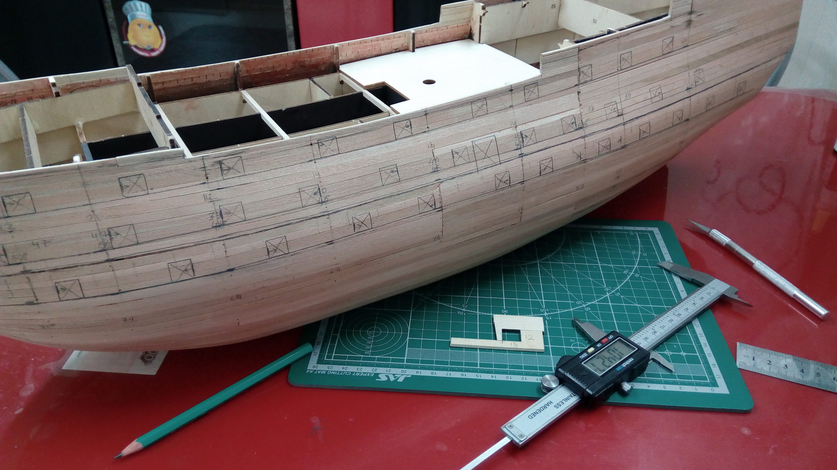

И так... поработал с разметкой портов, бархоута, ватерлинии. Задачка ещё та. Но вроде получилось с третьего раза при помощи всех имеющихся исторических изображений (а они тоже все имеют отличия), линейки, штангеля и, соответственно, какой-то матери..
Какие выводы.... не весёлые, но и не критичные.
1. Линия борта в центре корпуса на партворке почти точная. Продолжил ее в корму и..
2. Нужно будет наращивать борта (линии 2 и 3) в соответствии с рисунками, которые дошли до нас.
3. Линию 4 отрисовал в масштабе от ватерлинии. Другой более менее приличной привязки нет. Остальные параллельно этой (борт совпал, см.п.1)
4. Размеры портов верхнего ряда 5 немного меньше чем двух нижних. Нужно будет расчитать от калибра пушек. Если нижние порты имеют размер 13 х12, то верхние я отрисовал 12х11 (с допуском на тупой карандаш)
5. В среднем ряду в корме обнаружилось дополнительно два порта.
В итоге, после долгих манипуляций, картинка на корпусе приобрела более менее приемлемый вид. Так и оставлю.
Вывод: Разработчикам следует более внимательно изучать имеющиеся материалы. Ну а в целом приемлемо, если не брать близко к сердцу историческую справедливость))

vlad29
Сообщения: 303
Благодарил (а): 29 раз
Поблагодарили: 69 раз
Сообщение vlad29 » 20 сен 2017, 14:52
Верхний ряд размечен с учетом полукруглых переборок, которые там предстоит разместить? Просто на некоторых чертежах переборки изображают плоскими, соответственно и крайние порты на шканцах сдвинуты к ним почти вплотную.
Сообщение Анатолий Осипов » 20 сен 2017, 15:00
vlad29 писал(а): ↑20 сен 2017, 14:52 Верхний ряд размечен с учетом полукруглых переборок, которые там предстоит разместить? Просто на некоторых чертежах переборки изображают плоскими, соответственно и крайние порты на шканцах сдвинуты к ним почти вплотную.
пока просто разметил, не учитывал такие нюансы. В конце концов это же не историческая копия)). Пусть будет так. В любом случае это ближе к оригиналу чем предлагает журнал.

Сообщение vlad29 » 20 сен 2017, 15:44
Я имел ввиду, что будет ещё фигурная переборка, и надо это учесть, иначе пушка не поместится.
Сообщение Анатолий Осипов » 20 сен 2017, 15:45
vlad29 писал(а): ↑20 сен 2017, 15:44 Я имел ввиду, что будет ещё фигурная переборка, и надо это учесть, иначе пушка не поместится.
будет... поместим))
