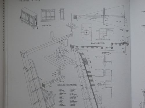

Хелмсман (рулевой) и колдершток на "Соверине", моя "любимая мозоль"! 😄

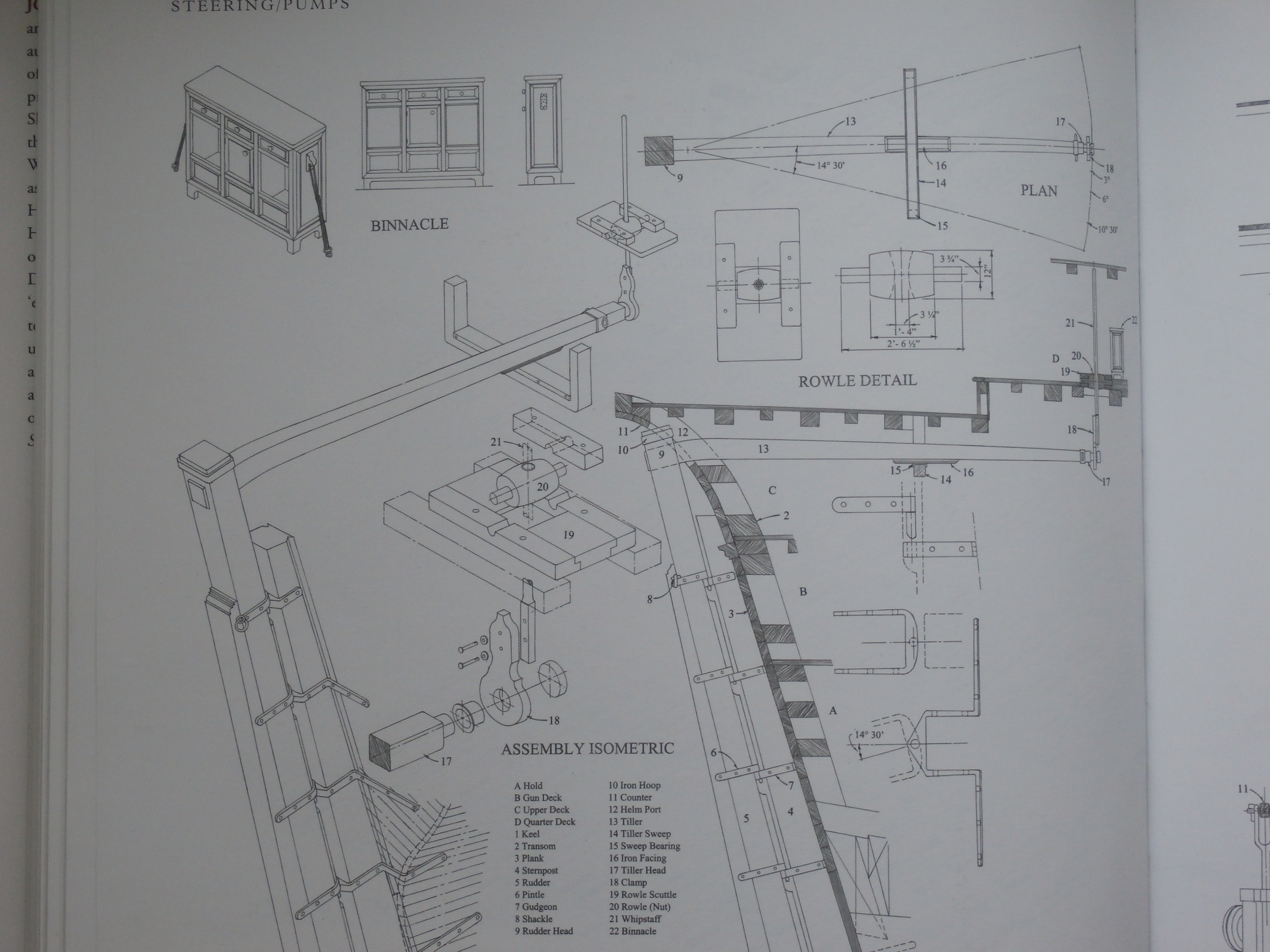

Это хорошо, что у Вас нашлась иллюстрация из книги Бьёрна Лендстрёма (Björn Landström) просвещённого "Васа". Уверен, что на "Повелителе" размещение рулевого (helmsman) было аналогичным как на "Васа"!
А с господином МакКейем, разместившего рулевого на уровне опердека внутри корабля, в одной небезызвестной Вам книге, я, при всём моём уважение к нему, ну никак не могу согласиться! 😎

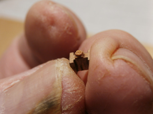

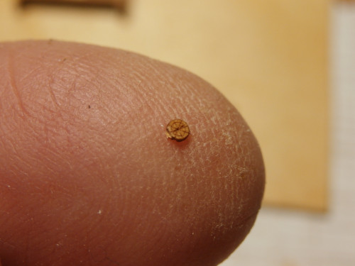

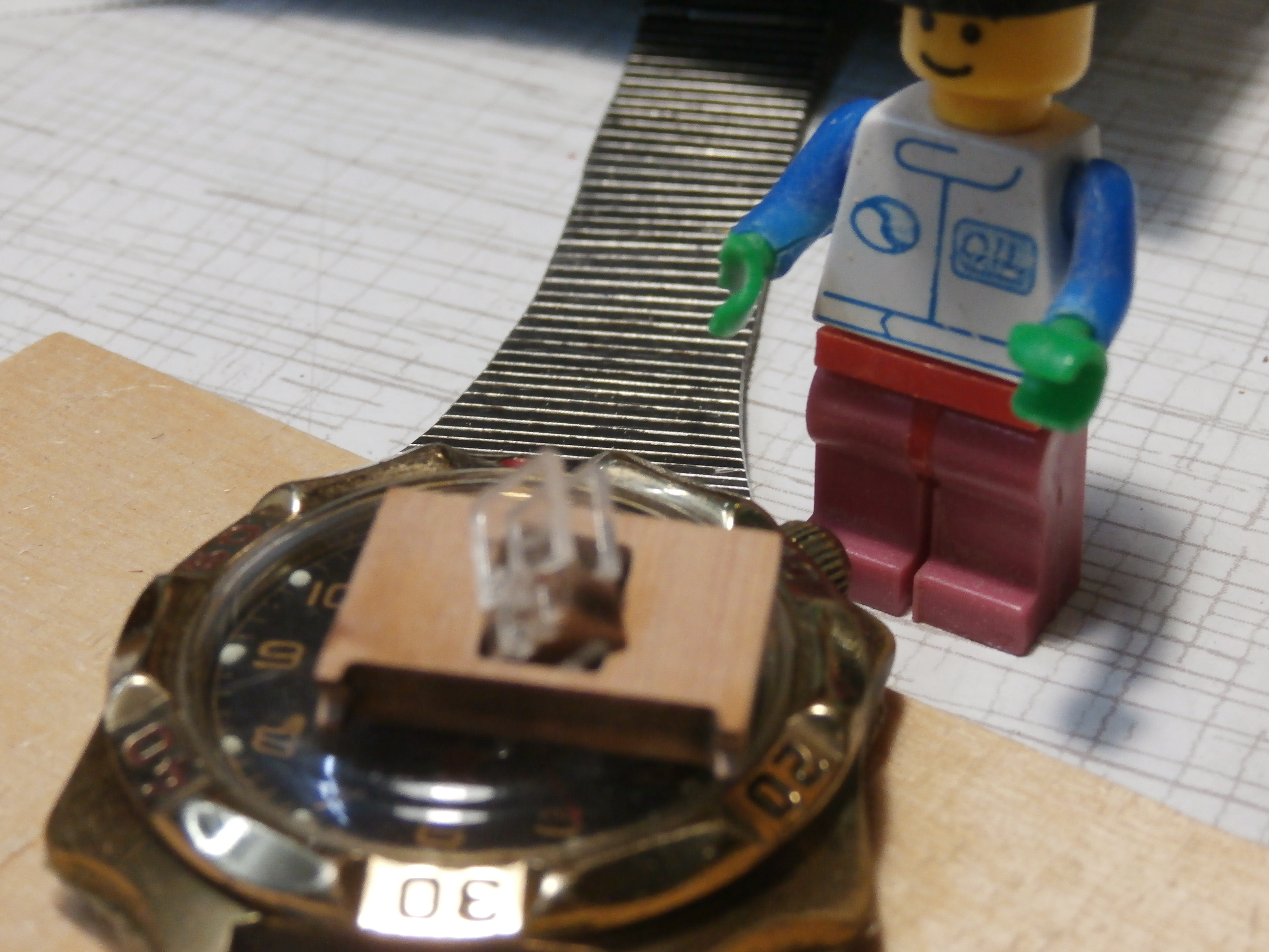

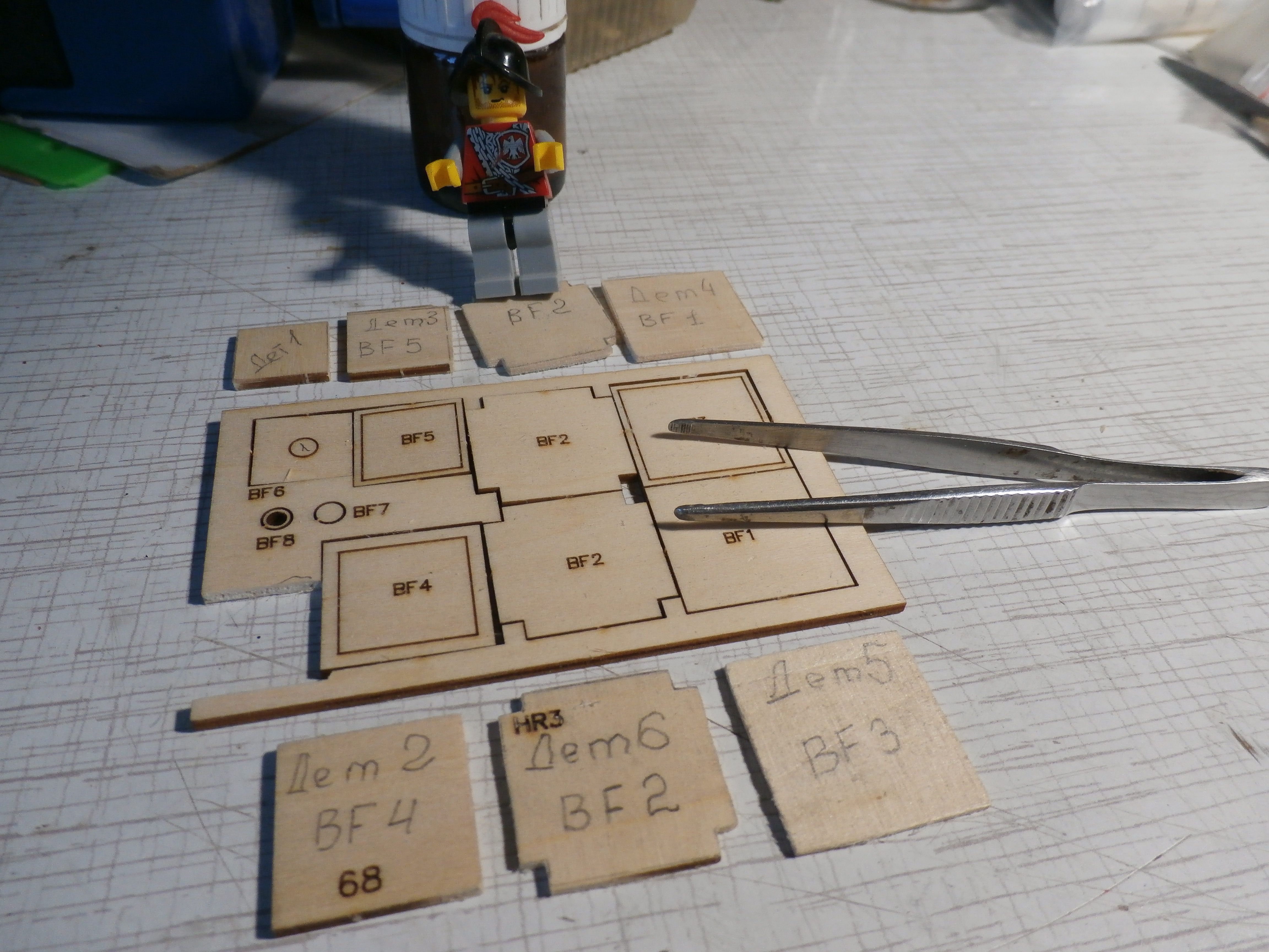

Работа на моей верфи продолжается. Сейчас я занят оборудованием рулевого поста, который планирую расположить на квартер деке линкора. Рулевой пост я планирую оборудовать нактоузом магнитного компаса корабля. Нактоуз - это шкафчик различной конструкции в котором стационарно устанавливался корабельный компас. Нактоуз устанавливался обычно в пределах видимости рулевого на уровне диаметральной плоскости корабля. Для того чтобы пользоваться компасом в ночное время в шкафчике кроме компаса стационарно оборудовали один или два масленых светильника в соседних от компаса отделениях шкафчика. Побродив по интернету почитав об устройстве нактоуза я решил остановиться на сборке нактоуза, который продается на Верфи в виде набора для самостоятельной сборки дома.
Размеры компаса впечатляют своей миниатюрностью.
Это подставка на которой укреплен компас.
Сам компас, который предлагают производители.

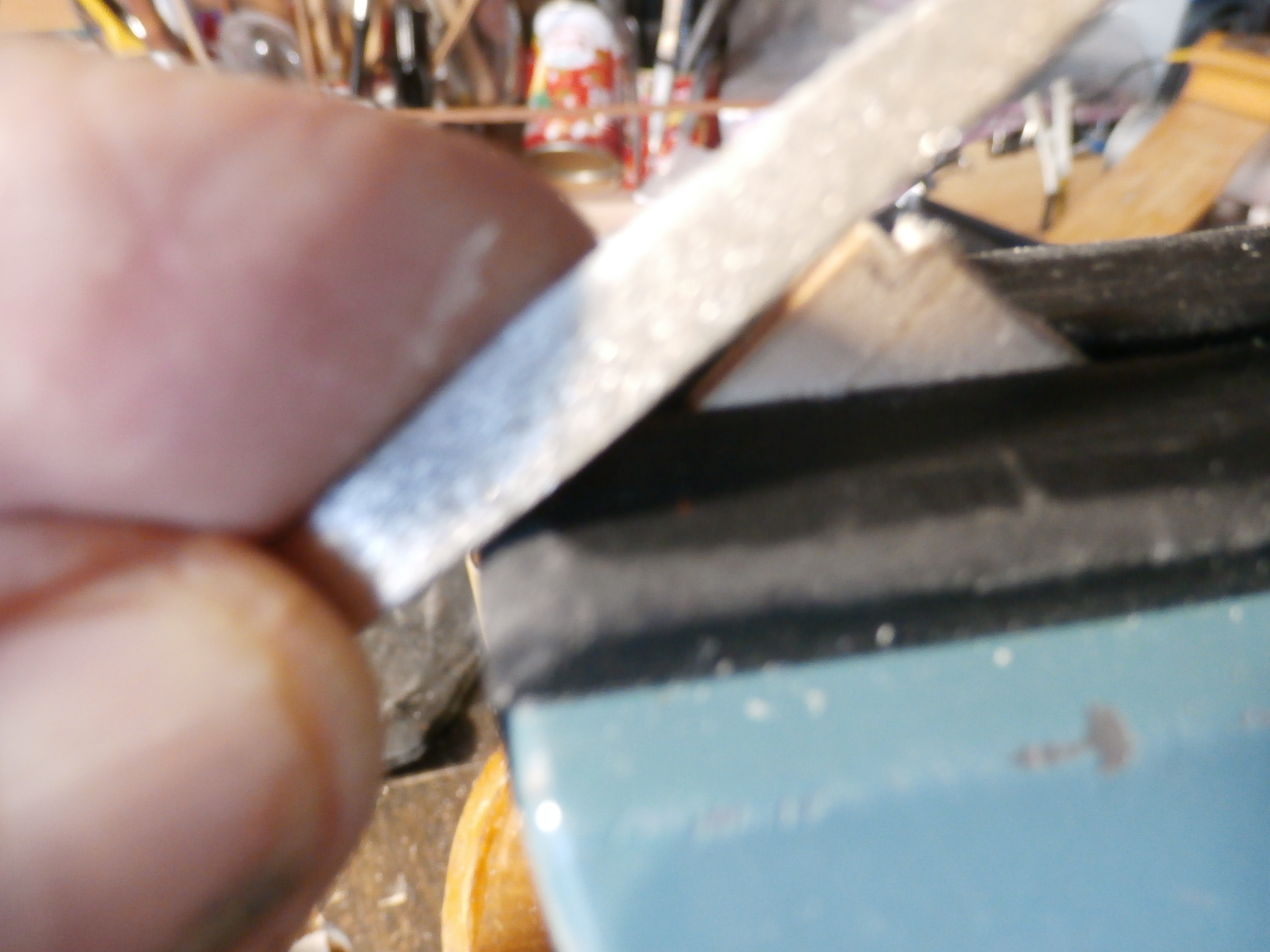

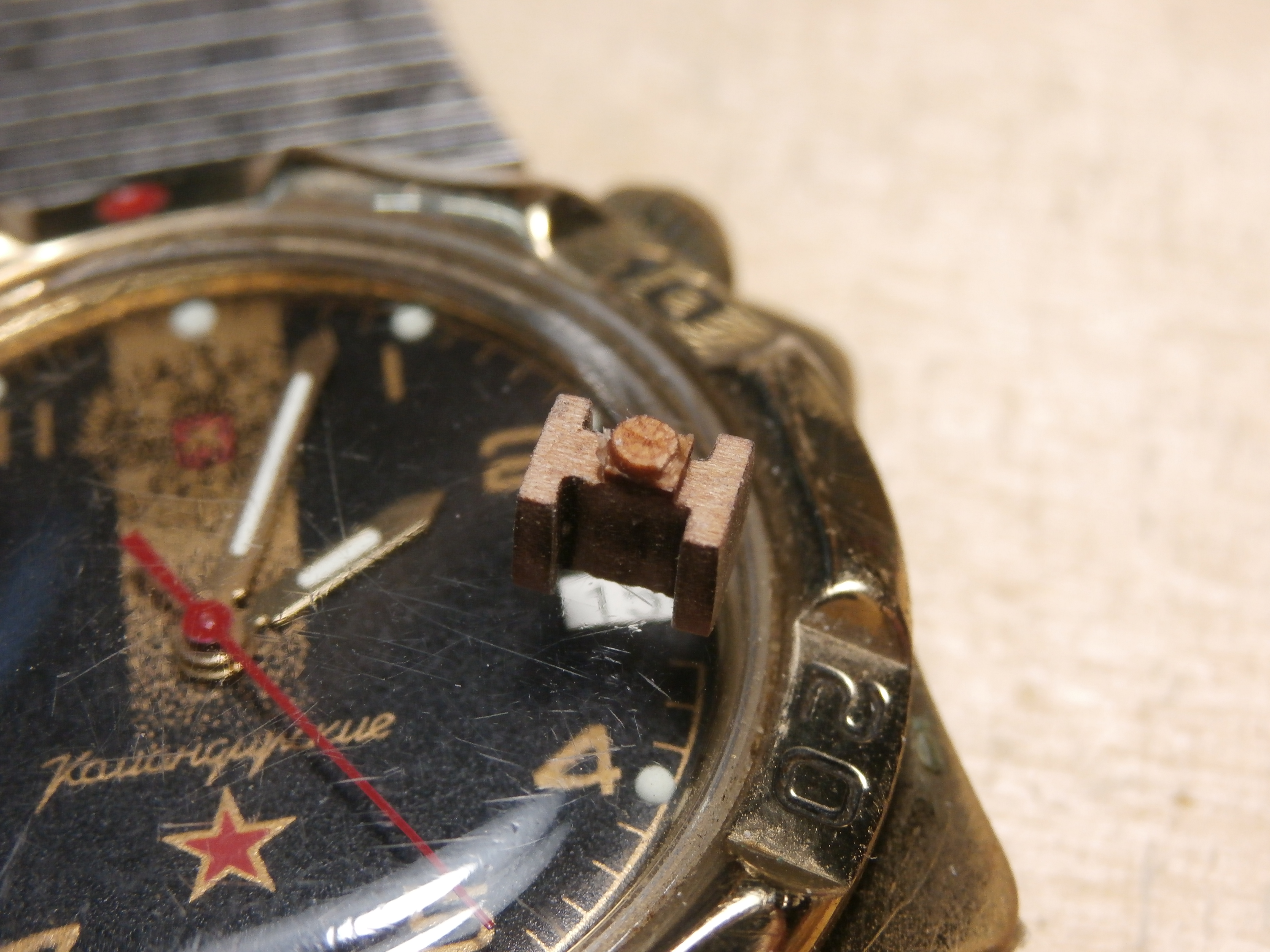

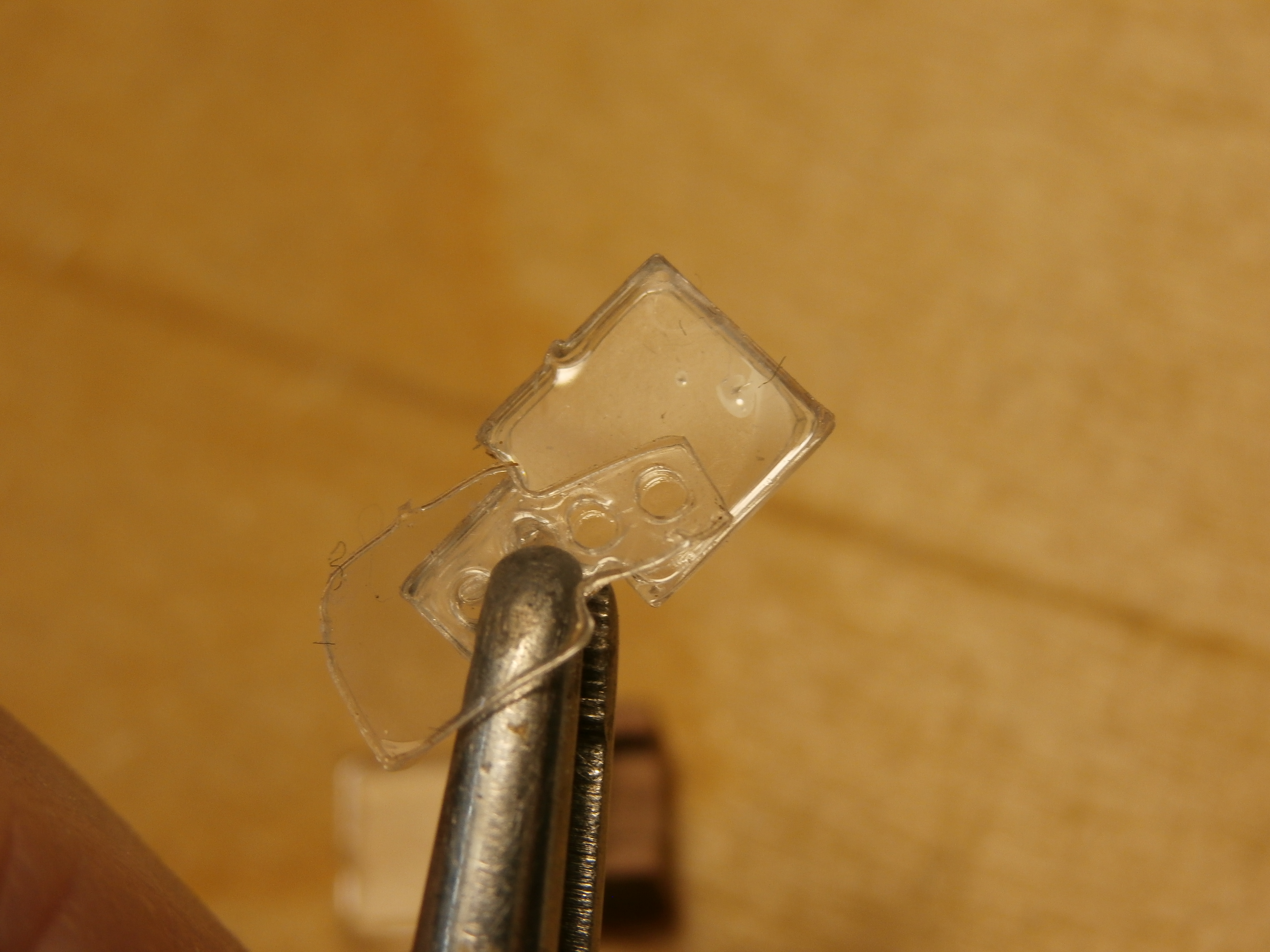

Со своей задачей я справился, хотя для моих пальцев, а особенно глазок это было еще то испытание... Самим набором я доволен. Детали вырезаны из массива груши качественно. В такой малышке я насчитал 32 детали. Сама инструкция сборки нактоуза написана понятно и не представляет трудности по сборке устройства. В те времена нактоузы изготовляли особые компасные мастера. Строгих стандартов не было, по этому размеры шкафчика у каждого мастера были разные: у кого то больше, у кого то меньше Это обозначает что для меня масштаб 1:72 в котором изготовлен нактоуз подходит по своим размерам для Повелителя.
общий вид корабельного нактоуза
Стекла закрывающие от непогоды корабельный компас
Стекло нактоуза

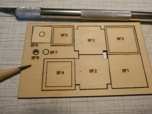

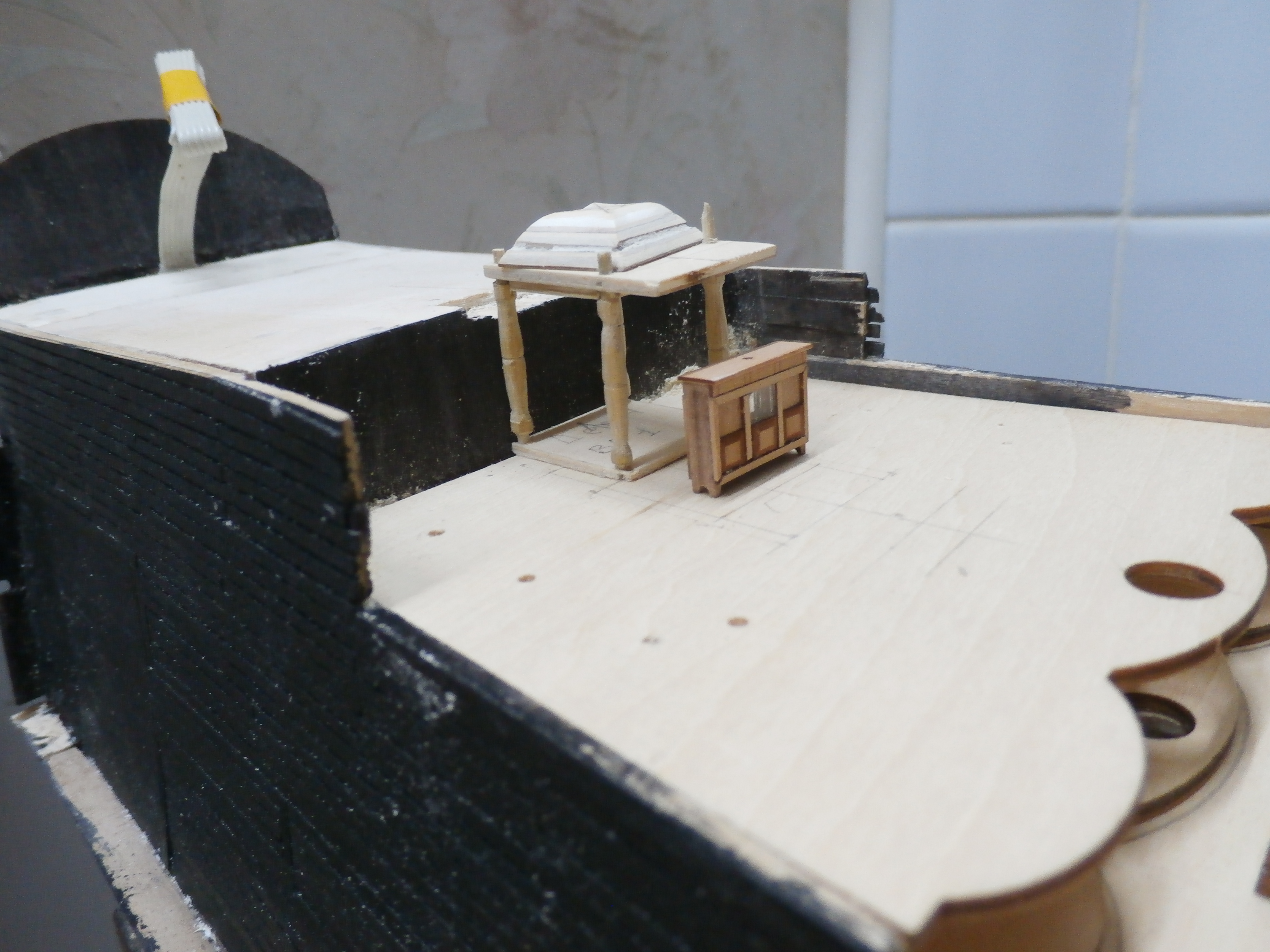

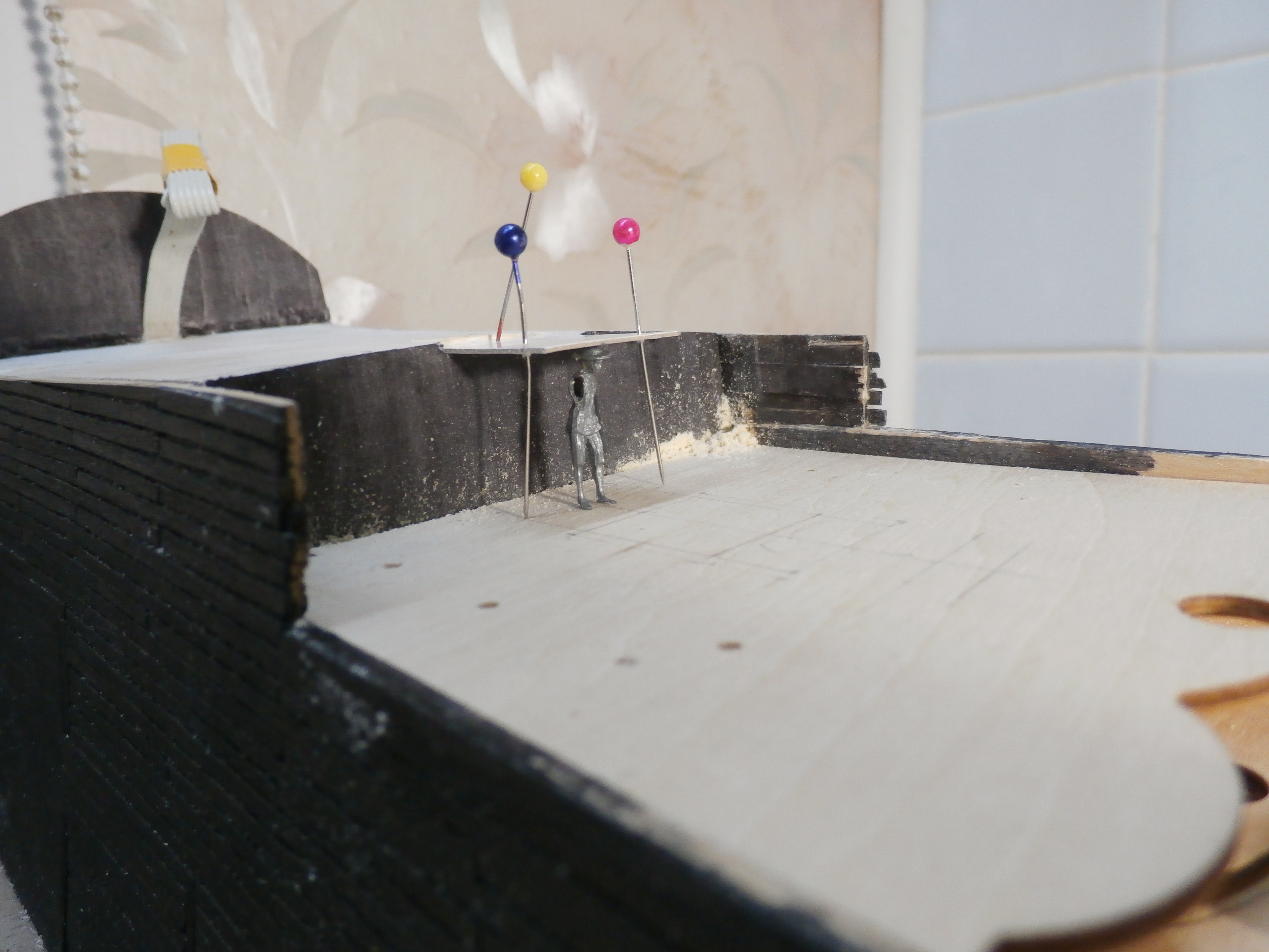

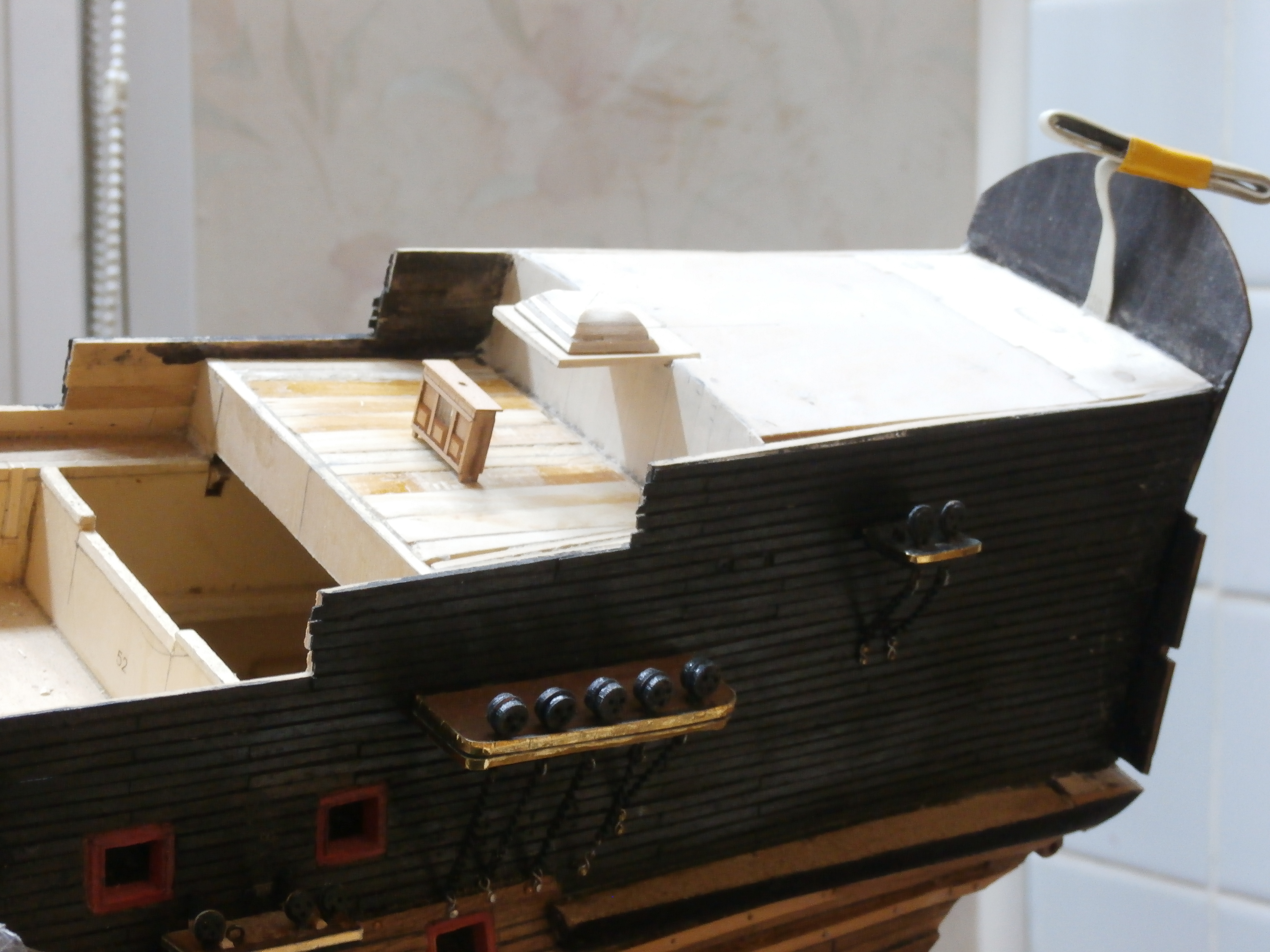

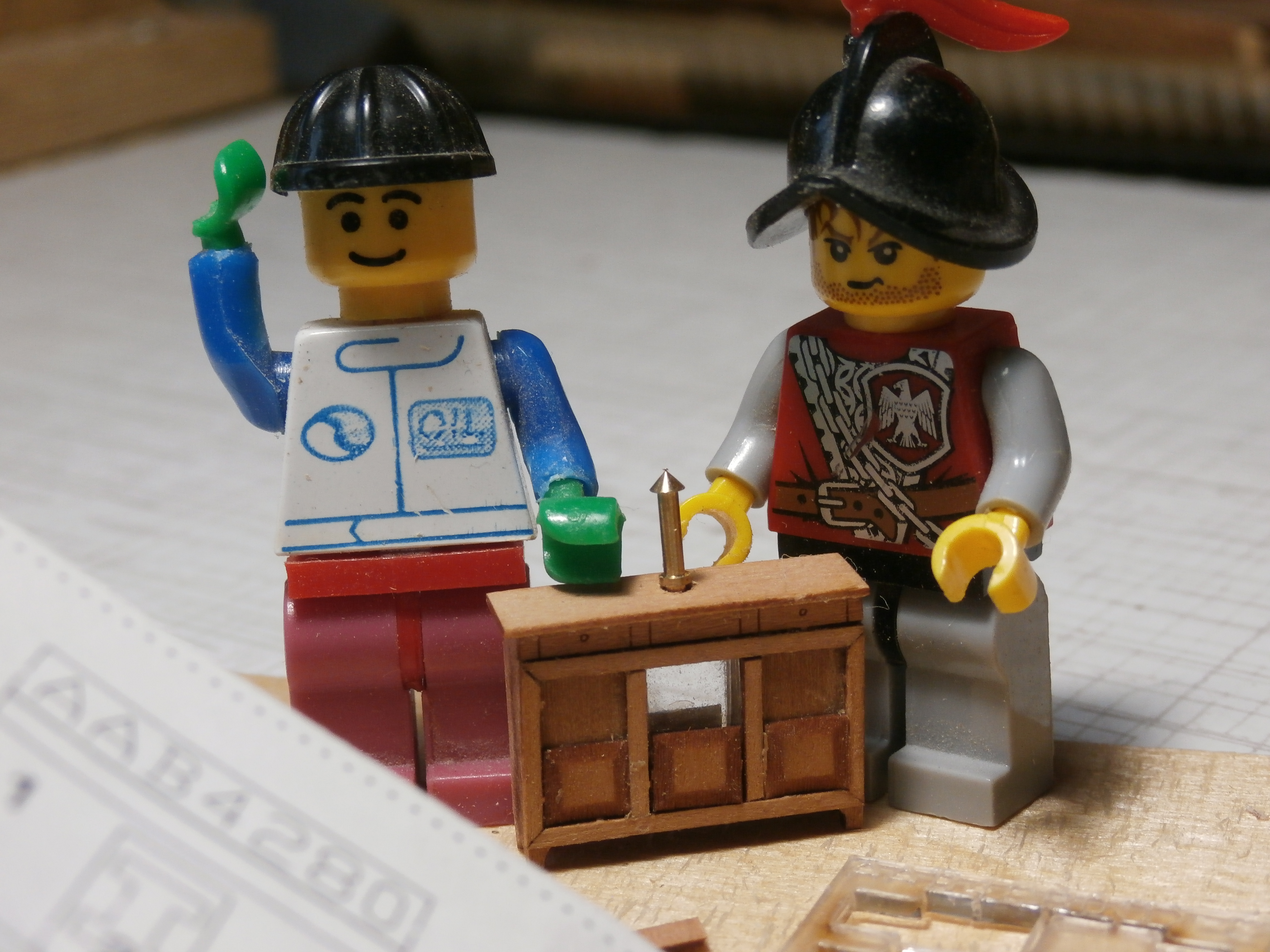

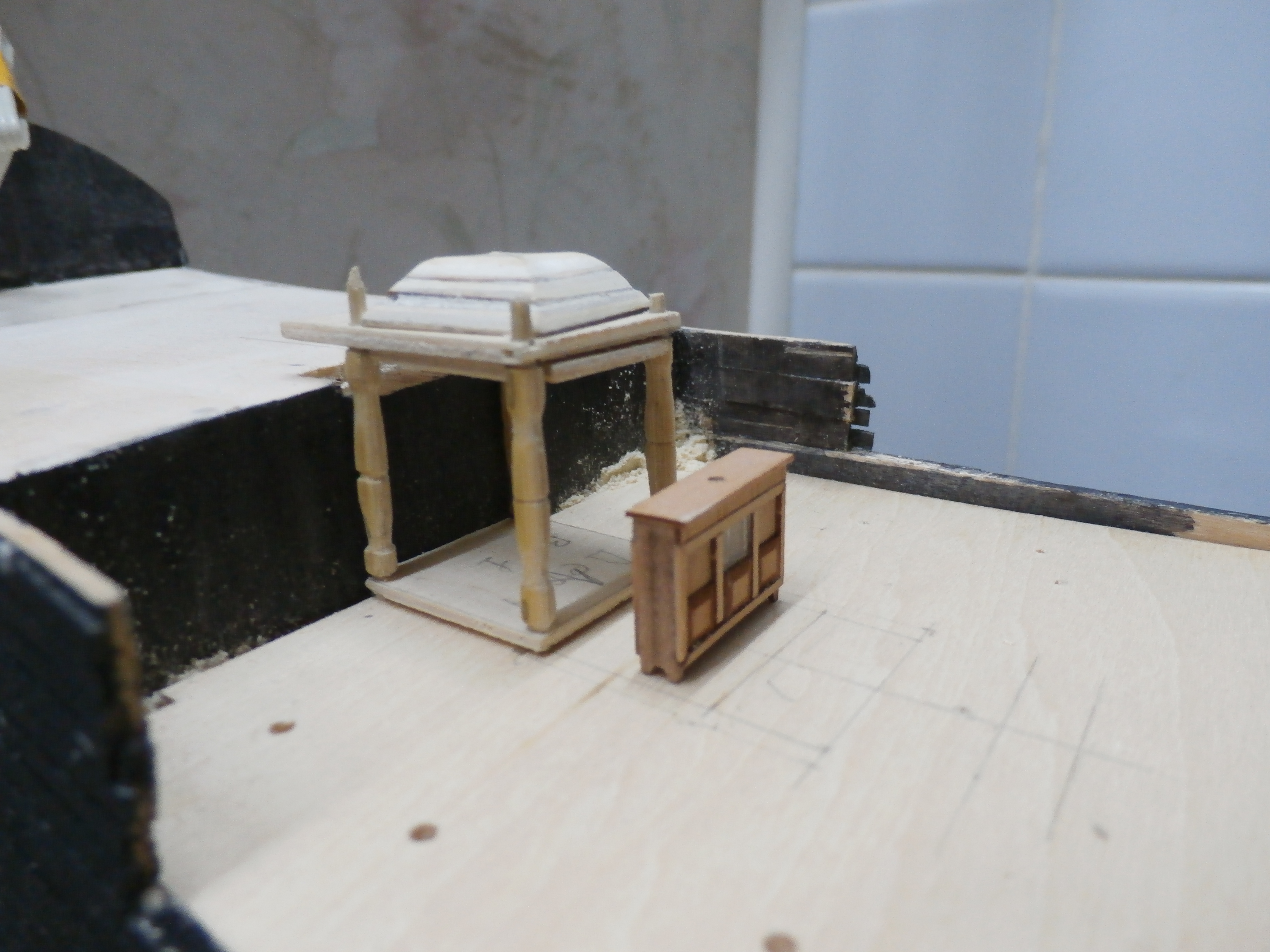

Пролетели с треском петард праздничные дни! Самое время браться за любимую модель На верфи у меня как конь нетерпеливо перебирает копытами Повелитель! Благо впереди есть у нас в распоряжении Новогодние каникулы!

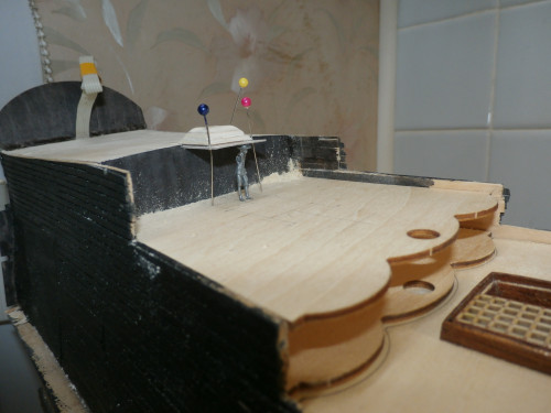

Итак - рулевой пост, именно пост - так что бы любой мой гость, мой зритель подойдя к модели сразу же догадался Вот где рулевой! Догадался, даже в нашем далёком от моря в сермяжном краю! Я решил: делать, строить рулевую рубку - совершенно не интересно! Рубка - это опять надо будет куда то прятать рулевого. Хорошо продумав я решил рулевой пост расположить на квартер-деке - по ближе к корабельному рулю. Рулевой будет находиться на верхней палубе вместе с колдерштоком и нактоузом у всех на виду! Все строители уважают симметрию, ну что ж не будем нарушать традицию, благо в нашем проекте от ДеА есть квартер-тон или просто корабельная колокольня. Журнал патворка № 46. Будем копировать детали, в итоге будет два комплекта и для рулевого и для звонаря!
Сообщения: 3079
Благодарил (а): 1056 раз
Поблагодарили: 2104 раза
Re: Повелитель морей от кервы
Сообщение керва » 03 янв 2022, 23:41
Продолжение.
Сообщения: 3079

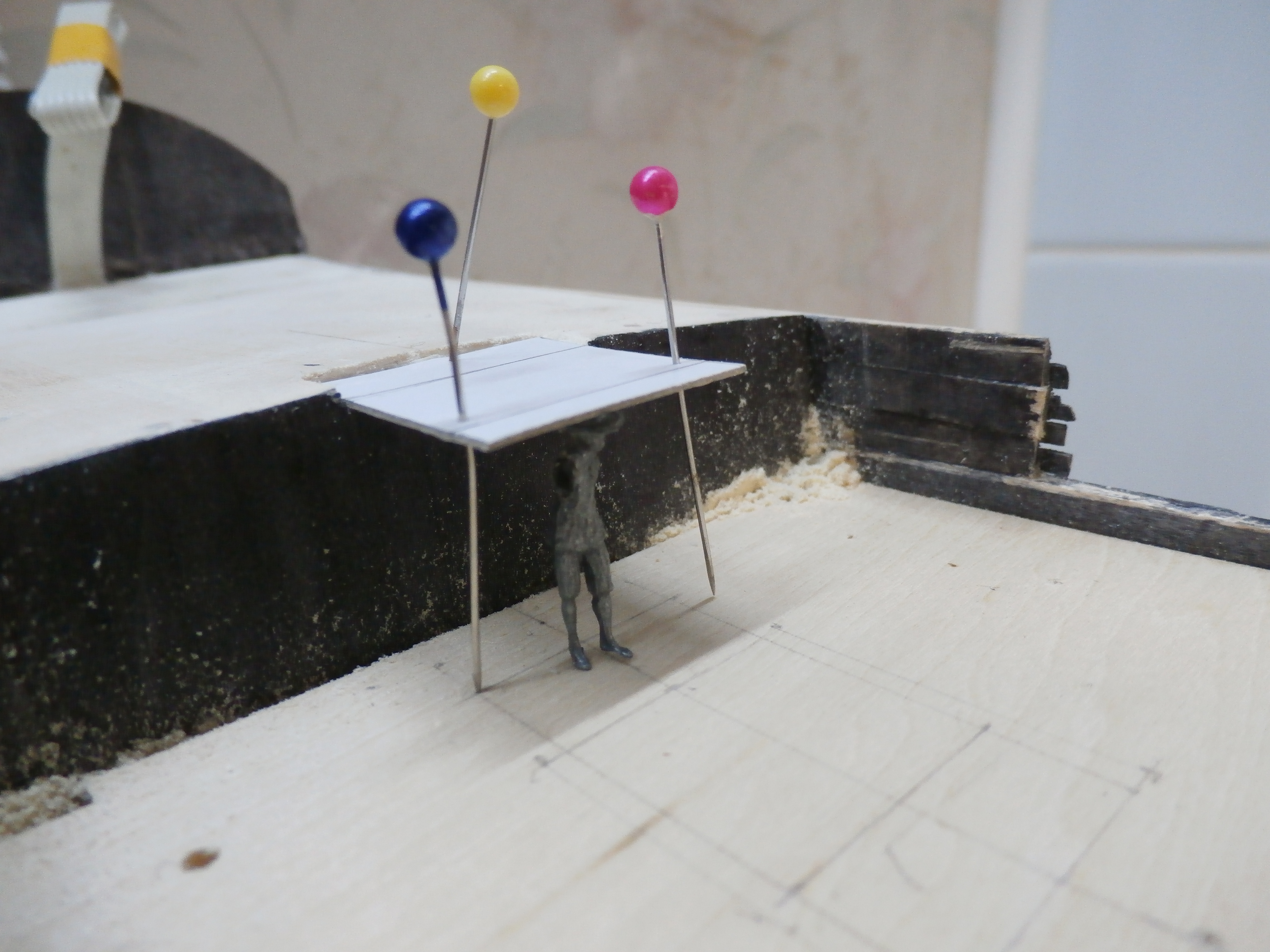

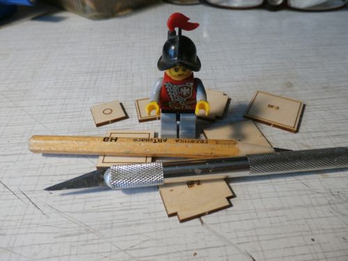

Сообщение керва » 03 янв 2022, 23:47
Продолжение.

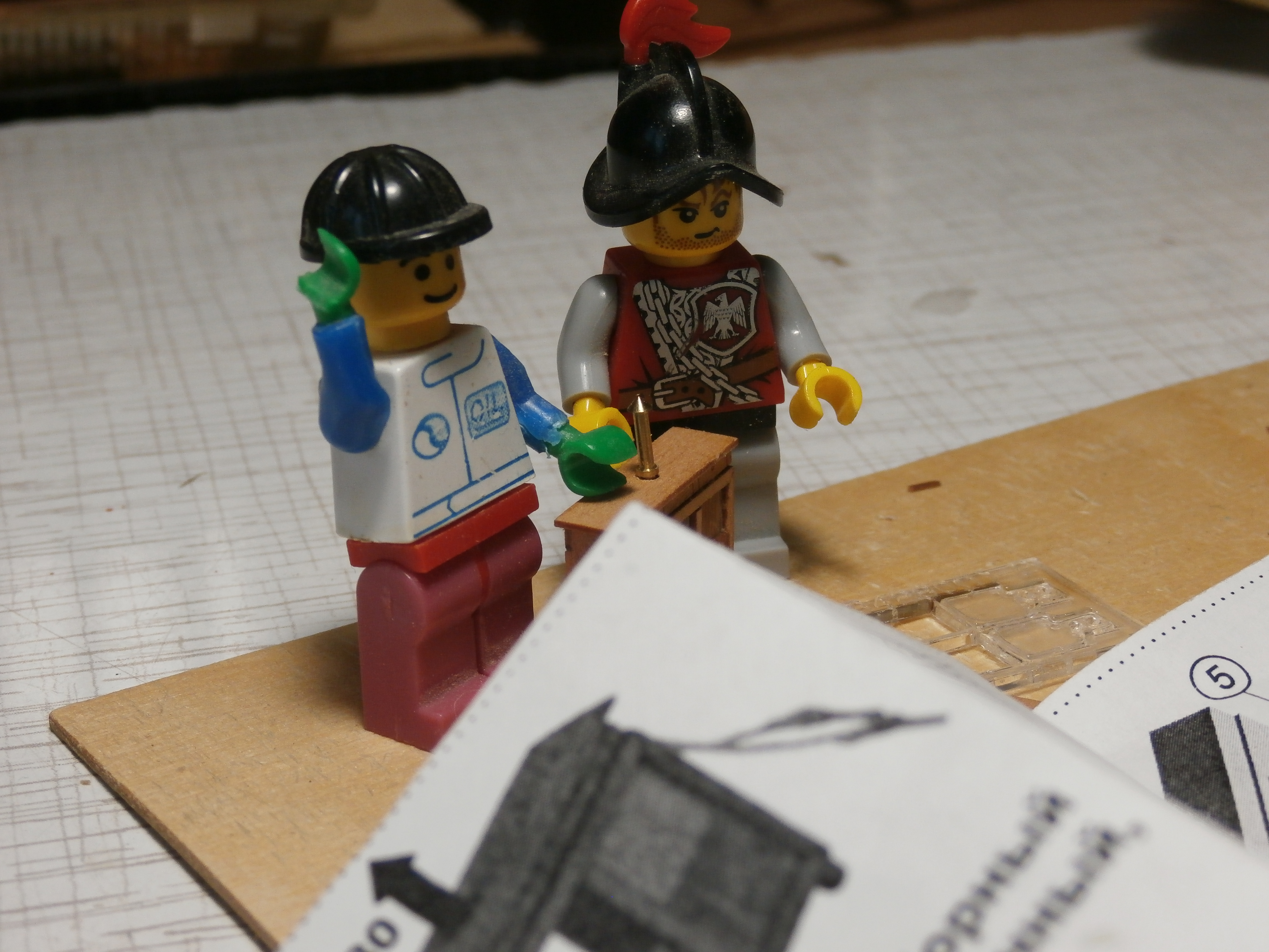

Примеряем, проверяем по высоте фигуркой рулевого. Нет, не совсем то. Рулевой попался худой, долговязый да к тому же еще и сутулый! Но ни чего, парню надо же где то служить. Пусть будет рулевым !
Последний раз редактировалось керва 03 янв 2022, 23:59, всего редактировалось 1 раз.
Сообщения: 3079

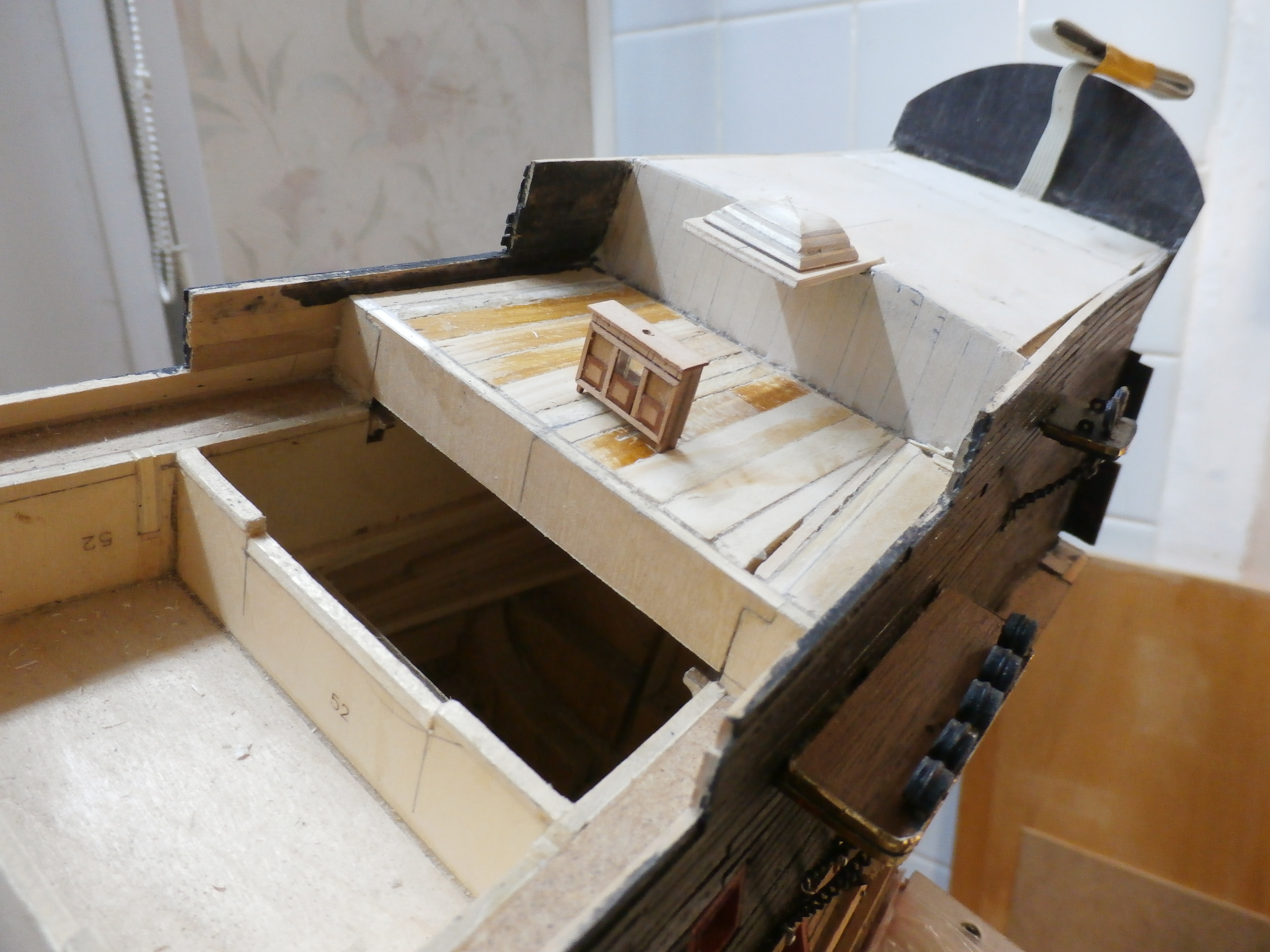

Сообщение керва » 03 янв 2022, 23:56
Продолжение.

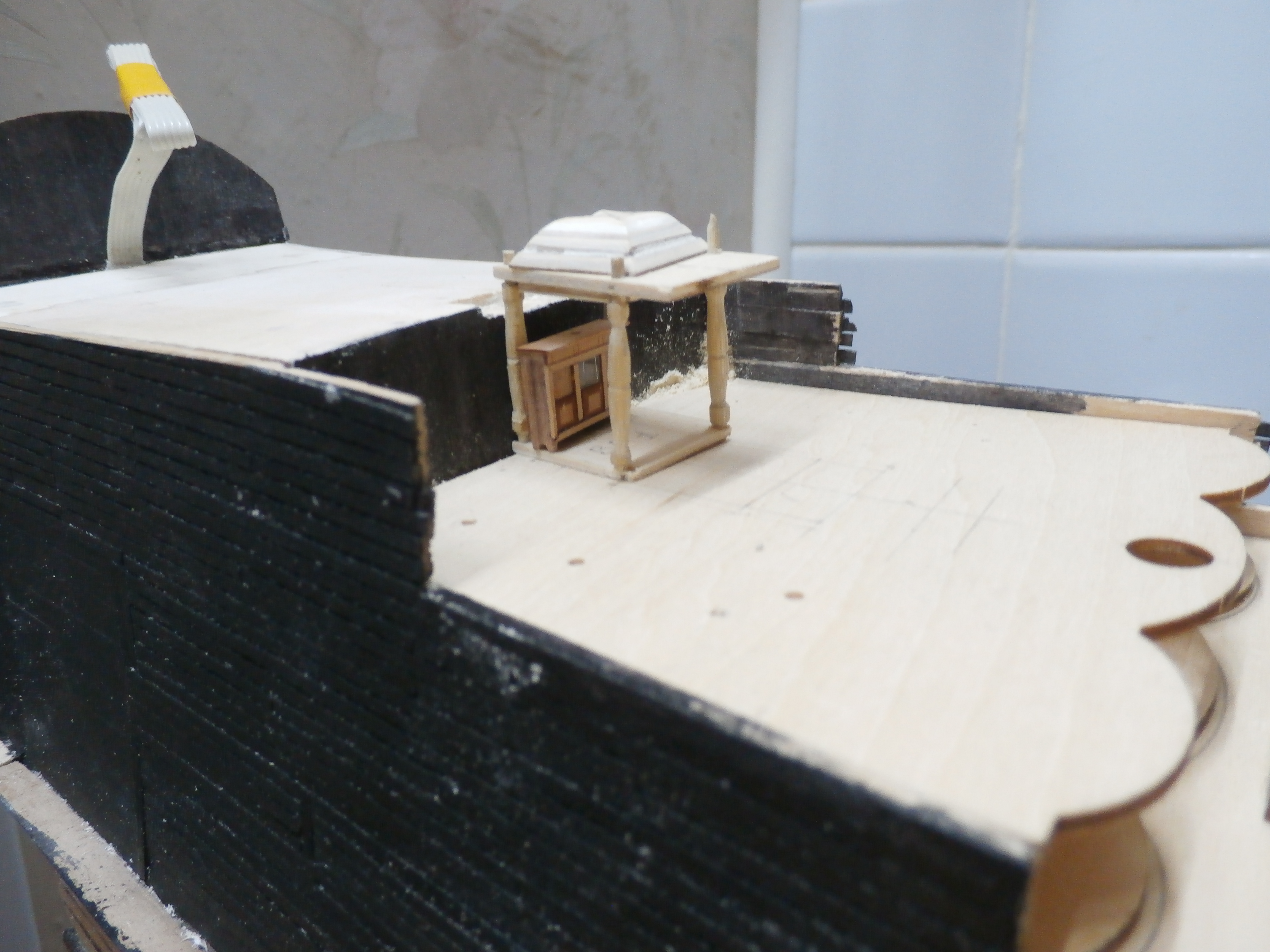

Ну что ж навесу добавим высоты, хотя в принципе не совсем хотелось бы.
Творческий процес идет своей чередой. Пока остановимся на таком варианте...
Удачи всем, Здоровья и хороших , творческих каникул!

Сообщение Μιχαήλ Γ.Σ. » 04 янв 2022, 09:16
Думаю нактоуз должен перед рулевым быть, всё-таки 🙂
И позволю себе немного Вас поправить, уважаемый Сергей Николаевич, поскольку речь идёт всё же не о квартер-деке, а о юте или как говорят сами англичане поп-дек (poop deck).Квартер-дек, это открытая палуба от грот до бизань-мачты, а у Вас рулевой за бизанью стоит, всё-таки 🙂

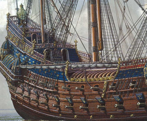

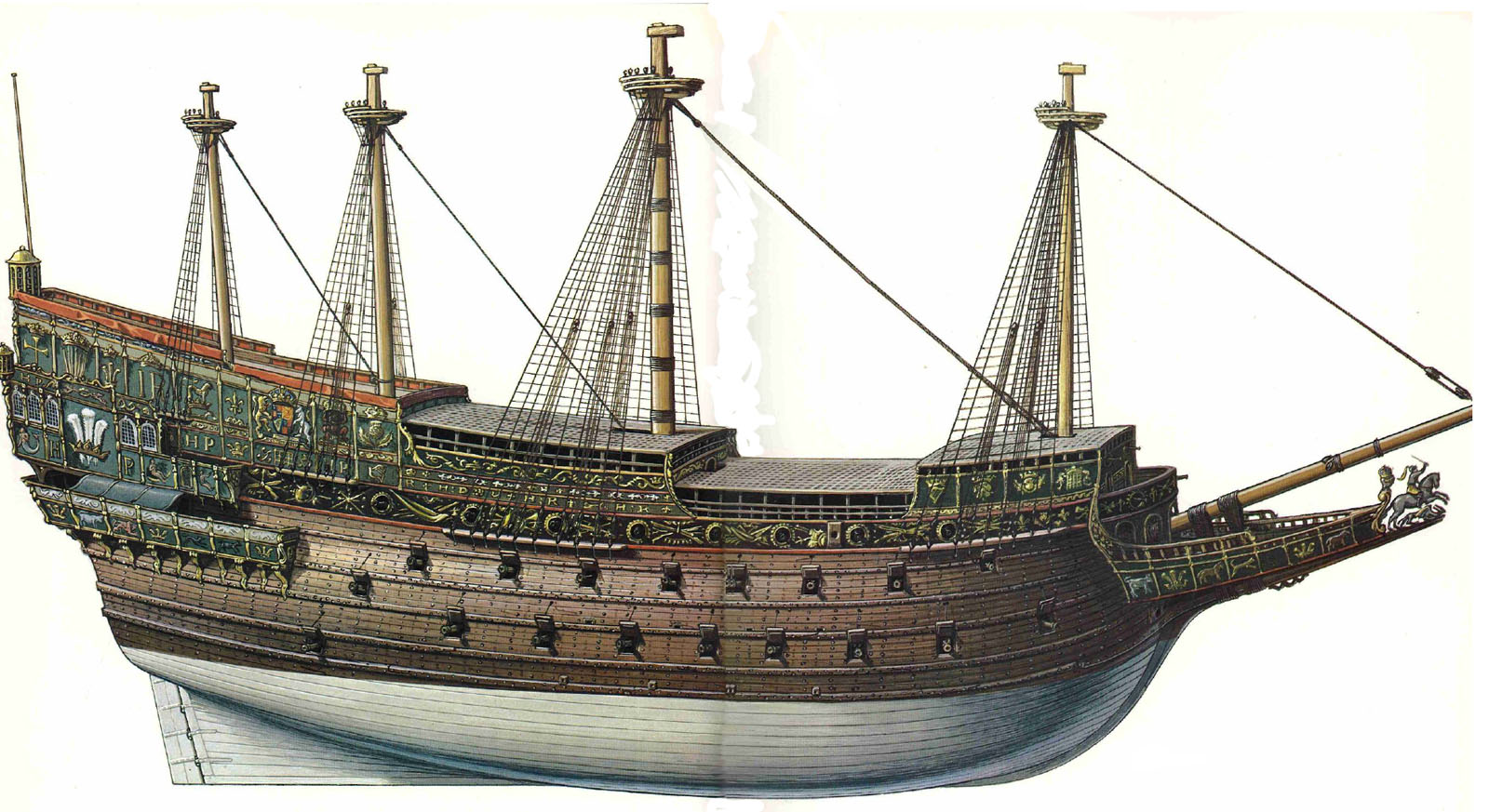

Как увидел в книге о Vasa этого предка нашего корабля - Prince Royal, так сразу подумал - это же Повелитель Сергея Николаевича! Ну ведь похож, да? Та же практичность, сбитость, крепость корпуса, та же массивность нагелей, способная удержать эту махину как единое целое.
Сообщения: 795
Благодарил (а): 162 раза
Поблагодарили: 528 раз
Сообщение Μιχαήλ Γ.Σ. » 06 янв 2022, 18:19
Sniper писал(а): 06 янв 2022, 18:02 Как увидел в книге о Vasa этого предка нашего корабля - Prince Royal, так сразу подумал - это же Повелитель Сергея Николаевича! Ну ведь похож, да?...
Осталось поставить бонавентур-мачту и закрыть часть палуб рустерными решётками (которые, кстати были на "Повелителе"), то тогда точно будет похож! ✌️😁

Sniper писал(а): 06 янв 2022, 18:02 - та же массивность нагелей, способная удержать эту махину как единое целое.
Спасибо Вам!
Рисунок скрупулезен и замечателен по своему качеству. Жаль, что не попался мне он раньше. С вашего разрешения я забираю себе этот рисунок в свои закрома. Полностью согласен, нагеля, что корпуса, что палубы очень подчеркивают серьёзность и жизненность исполнения модели , хотя конечно гораздо увеличивают сроки строительства...

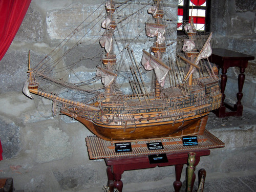

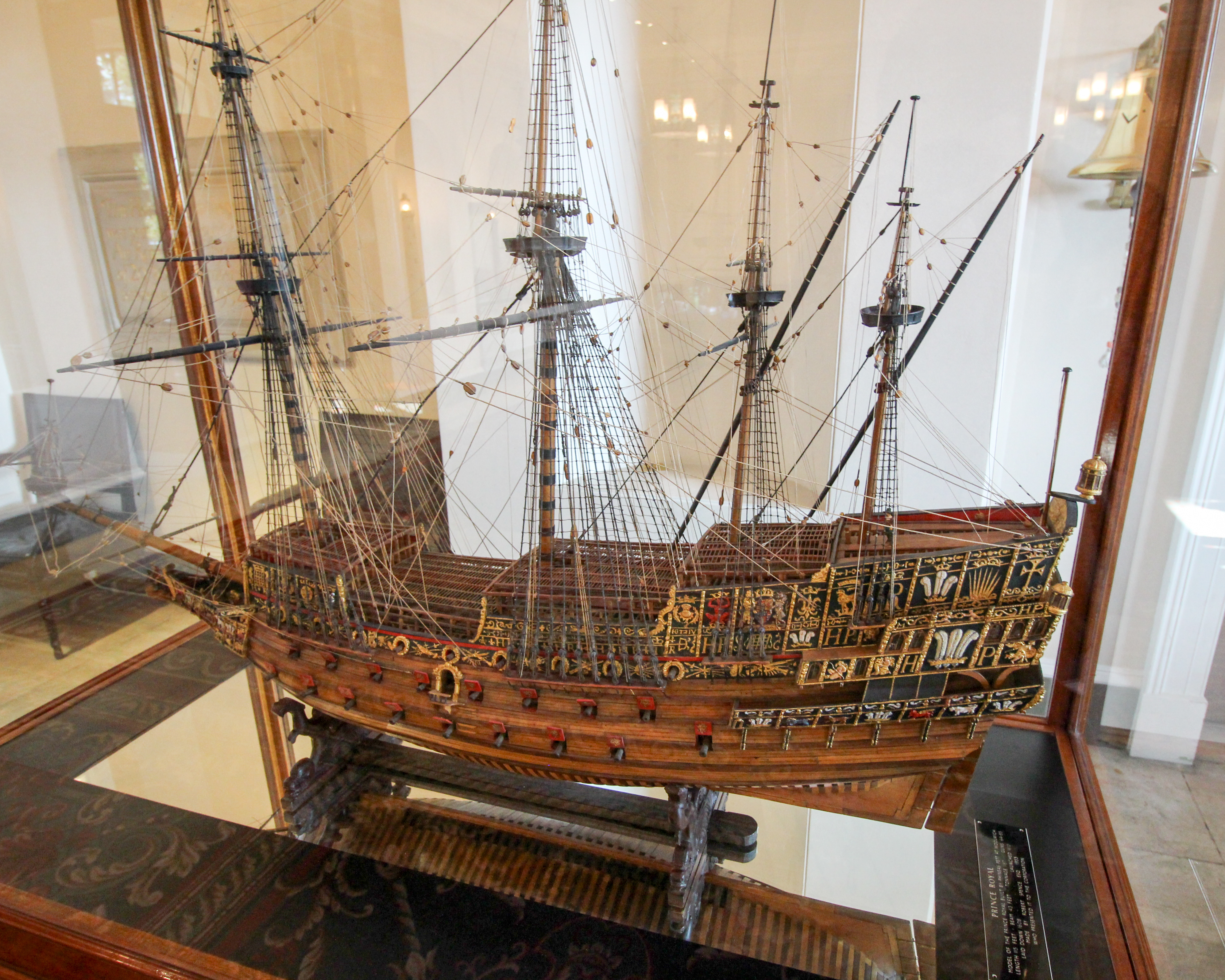

Неплохая модель "Повелителя" на вашем фото, Сергей Николаевич! Жаль вот только, что отношение к ней просто варварское, стоит без витрины и пылится!.. 🤦‍♂️
Немного удивило, что Вы сказали по поводу изображения Prince Royal, любезно предоставленного Романом. Ведь у Вас же есть эта книга про "Vasa" Бьёрна Лендстрёма...
А вот модель HMS Prince Royal хранящаяся в Тринити-хаус в Лондоне
Черты будущего "Sovereign of the Seas" уже читаются в этом корабле 😀 И решётки, как им и положено, тоже на месте!
🛡️Μολών λαβέ⚔️

Μιχαήλ Γ.Σ. писал(а): 08 янв 2022, 13:48 Неплохая модель "Повелителя" на вашем фото, Сергей Николаевич! Жаль вот только, что отношение к ней просто варварское, стоит без витрины и пылится!.. 🤦‍♂️
А вот модель HMS Prince Royal хранящаяся в Тринити-хаус в ЛондонеTrinity_House,_London_-_HMS_Prince_Royal_model.jpg
Здравствуйте Михаил!
Большое спасибо за этот пост и письмо в личке. Должен сказать вам что увы, к сожалению книги о " Vasa "-е у меня нет, а фото я нашел в интернете, в свободном доступе. Я подозреваю что и авария с первым выходом шведского флагманского корабля была связана как раз с интересующей нас с вами темой. Отсутствием рулевого поста на верхней палубе корабля.
Как описывают аварию с многочисленными жертвами историки в общих чертах? Была прекрасная солнечная погода.Корабль же лег на борт от внезапного порыва ветра, а так как корабль только что отсалютовав пушками королю и зрителям на берегу шел с от крытыми портами. Вода хлынула во внутренние помещения через открытые порты и корабль затонул. Всё это верно, но историки не учитывают тот каменный баласт который судостроители укладывают в трюм. Балласта должно быть столько что при сильном ветре должны рваться паруса , ломаться от ветровой нагрузки реи но ни как не опрокинуться на борт сам корабль. Думаю здесь пока дежурная служба добежала с распоряжением до рулевого, пока сам рулевой соображал в какую сторону переложить баллер руля, его с ошибкой переложив не в ту сторону рулевой утопил свой же корабль! Возможно я ошибаюсь! Но в своё время я не раз "сушил лапти" нечаянно делая оверкиль на Кадете или "Финне" и ожидая спасательную моторную лодку...
Продолжая разговор насчет решеток посылаю вам еще один рисунок.
Та же фото с Повелителем, который весь в пыли, она то же из интернета.Думаю фото из католического костела. Раньше существовал интересный обычай в Европе.
Моряки уходя в море дарили местному храму модель своего корабля, надеясь что священик исправно будет молиться , не забывая о здравии команды. Дарили и очень старинные модели делая записки о дедах и прадедах - моряках погибших в море. Возможно эта модель из этой серии. Большое Вам спасибо за ваши фото! Здоровья Вам и Удачи!
Сообщение AZET » 09 янв 2022, 13:19
керва писал(а): 08 янв 2022, 18:36
...посылаю вам еще один рисунок.
Здравствуйте Сергей.
Давно не общались, всё суета. Даже в обсуждениях не могу участвовать, Вы все ушли далеко в перёд, у меня пока всё стоит на месте.
Что пошло не так с этим фото, пыль куда то сдуло. :P

керва писал(а): 08 янв 2022, 18:36 ...посылаю вам еще один рисунок.
AZET писал(а): 09 янв 2022, 13:19 ...Что пошло не так с этим фото, пыль куда то сдуло. :P
🤣... Ой, да!
На самом деле Сергей Николаевич, выложил картинку из книги уже упомянутого мной Бьёрна Ландстрёма, на картинке французкий парусник Grand Saint Louis построенный голландцами по заказу кардинала Решелье для Франции. Говорят, что когда Густав II А́дольф, король для которого, тоже голландцы, кстати, строили Vasa увидел гравюру с этим кораблём, то тут же приказал надстроить на своём корабле ещё одну галерею, что в итоге из этого вышло все, думаю, знают... Vasa отправилась на дно на долгие 333 года.
