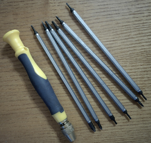

Одна из самых раздражающих проблем-это отвратительный ход винтов при затягивании!
Настолько не глубокие шляпки и настолько туго входят по все отверстия из за того, что все детали облиты краской, то невозможно подобрать отвертку что бы мёртво хватала шляпку винта.
Все отвёртки прокручиваются. Уже третью купил и всё не то. Последние винты просто закручивал пассатижами! Это отстой такого качества делать винты :ugeek:
Rage Steel
Сообщения: 112
Благодарил (а): 82 раза
Re: Проблемы возникающие при сборке Волги
Сообщение Rage Steel » 16 окт 2018, 18:31
Максим Сергеев писал(а): 16 окт 2018, 17:53 Одна из самых раздражающих проблем-это отвратительный ход винтов при затягивании!
Мне хватает двух отвёрток — PH0 и PH1. Выбираются под шляпку конкретного винта.
Не нужно пытаться сразу до конца закрутить. Можно оборот туда, полоборота обратно. Ещё вариант — купить метчики.

РН0 я купил.. она проскальзывает
И согласитесь, что журнальная сборная модель должна просто собираться и без усилий. А заниматься нарезанием резьбы, подгонкой узлов, выбором винтов и отверток это уже не сборная модель. Это уже геморрой который прилагается вместе с моделью :)

Почему мы живем в паралельных вселенных? Почему у меня 9-летний сын отбирает отвертку чтобы закрутить самому? Почему я о этих проблемах читаю тут и никогда не сталкивался при сборке? Почему моделиисту нужно иметь инструмент и не полагатся на комплектные подачки?
Единственно что нужно это менять 2 размера (Ph No.0 или Ph No.00)в процессе сборки но это определяется даже незаметно, просто если отвертка неуверенно встала в винт, меняем на другую и без проблем крутим. За всю сборку не испорчен ни один винт, не обламывался, вкручиваются все без метчиков, их и нет под рукой.
Вот такой незамысловатый наборчик был куплен лет 7-8 назад без мук выбора, чтобы отвинтить какой то мелкий винт и с тех пор от без нареканий служит когда нужно и довольно часто), это не Wiha, а также не Wera, Bahco, Gedore, JonesWay или чтот еще, это совсем ничтожный нонейм но закручивает и откручивает.
И мое мнение и 33 собранных номера - проблем с закручиванием винтов нету.
Максим Сергеев
Сообщения: 377
Благодарил (а): 163 раза
Поблагодарили: 111 раз
Сообщение Максим Сергеев » 16 окт 2018, 18:53
классный набор! где покупали?
Я задолбался уже зверски удерживать прокручивающуюся отвертку с короткой ручкой что бы затянуть винты.
Купил месяц назад наконец нормальную отвертку РН0, но она не схватывает шляпку умеренно. Т.е. закрутить то ей можно если винт идет легко, но если нужно усилие при затяжке, то РН0 уже прокручивается по шляпке
Андрей Александрович Шнайдер
Сообщения: 81
Откуда: Тюмень
Благодарил (а): 17 раз
Сообщение Андрей Александрович Шнайдер » 18 окт 2018, 21:23
Значит еще надо докупить отвертку ph 1
