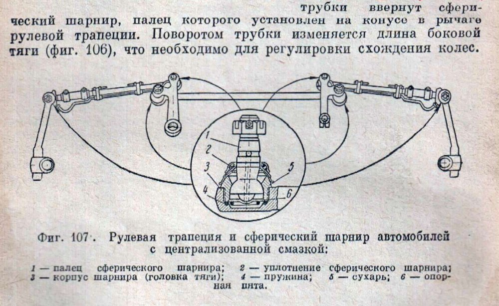

Откуда у меня солидол? И зачем еще дополнительно смазывать, если у нас система централизованной смазки есть? :mrgreen: :mrgreen: :mrgreen:

Лучше смазывать Литолом-24, но для начала надо поставить на все пальцы, шкворня и рулевые шарниры (см.скан ниже) трубки от ЦСС, чего на модели явно не хватает!
