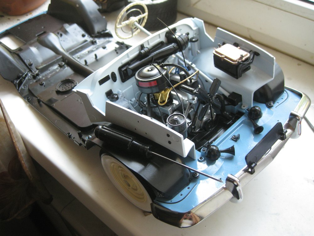

Re: Проблемы возникающие при сборке Волги
Сообщение Olenevod » 26 авг 2018, 10:26
snap snap писал(а): 21 авг 2018, 22:27
romfit писал(а): 21 авг 2018, 21:24 Всем привет! Собрал 26-й выпуск, проткнул палец отверткой, что б ей неладно :D Практически отсутствует подвижность колес в плане поворота. У кого-нибудь так же? Может я сильно затянул винты на шестеренке и крышке шестеренок... Просто если не затягивать, все люфтит и болтается. Вопрос в том, является ли это нормой для рулевого механизма.
Слой краски первоначально мешает нормальному функцианированию рулевого редуктора, геометрия его создавалась без учета краски, но не беда, краска быстро стирается и поворачивается все легко. Кроме того можно чуть ослабить крышку редуктора, и отцепить на время притирки колеса от сошки. когда свободный ход настроится, все дособрать.
Дособрал наконец-то 26 выпуск! Как я уже где-то отметился - подложил шайбочки со внутренним диаметром 5 мм на верхний конец стойки стабилизатора. Получился нормальный плотный затяг винтов. Опять же все соединения промазал маслом. Рулевой редуктор и вал собрал согласно рекомендациям ДеА. Всё встало замечательно! Ровно (см. фото). Вот только редуктор нам подсунули от какой-то иномарки. В оригинале должен быть червяк и число оборотов руля равно примерно к 2.5. На модели число оборотов до упора меньше 0.5. И колеса не выкручиваются до нужного угла. Знаю по себе, т.к. когда шприцую ласточку я поочередно выкручиваю (на домкрате конечно!) колеса то вправо, то влево. Так вот при крайнем положении колеса я почти свободно могу со шприцом подлезть к верхней маслёнки полумесяца (это верхний рычаг), которая расположена дистанционно от бампера. Также подлезаешь на коврике к дальней от бампера маслёнки нижнего рычага. И отвертку заоодно снял из первого выпуска! :roll:
Максим Сергеев
Сообщения: 377
Благодарил (а): 163 раза
Поблагодарили: 111 раз
Сообщение Максим Сергеев » 26 авг 2018, 21:17
Оленевод, на Вас вся надежда в след номере по протяжке и подсоединению всех шлангов после установки собранных щитков мотора на двигатель.
У меня уже много вопросов что куда цеплять и я думаю схема и видео Гордея мне на них не ответят :|
Olenevod
Сообщения: 411
Откуда: Подольск (Климовск)
Поблагодарили: 211 раз
Сообщение Olenevod » 26 авг 2018, 21:59
Максим Сергеев писал(а): 26 авг 2018, 21:17 Оленевод, на Вас вся надежда в след номере по протяжке и подсоединению всех шлангов после установки собранных щитков мотора на двигатель.
Да у самого та же проблема! Пока кувыркал модель и крутил всё что снизу надо было приладить - ни с того ни с сего поотлетали какие шланги и пару винтов СМ. Откуда винты слетели - нашел. А вот со шлангами пока не разбирался...
Думаю вот что - взять и перебрать все номера со шлангами и поочередно их восстановить согласно Линии Сборки. Что и Вам советую. Ну а если возникнут сомнения, тогда милости просим - обращайтесь! ;)
Максим Сергеев
Сообщения: 377
Сообщение Максим Сергеев » 27 авг 2018, 00:12
Olenevod писал(а): 26 авг 2018, 21:59
Линия сборки, та что в журналах представлена черех Ж...!Особенно фото! А по описаниям понять вообще невозможно ничего! Я собираю открыв журнал и включив видео от Гордея, но чувствую с подсоединением шлангов в след номере у меня будет куча вопросов. Плюс я подозреваю, что натягивать шланги с установленными щитками будет полный геморрой
Максим Сергеев
Сообщения: 377
Сообщение Максим Сергеев » 27 авг 2018, 00:16
Такая же шляпа. Колеса очень туго поворачиваются и то руками, а валом вообще невозможно повернуть. Может когда руль установим будет проще крутит. А вообще чем дальше сборка, тем больше вопросов возникает по функционалу :?:
Константин Феофанов
Сообщения: 837
Благодарил (а): 602 раза
Поблагодарили: 427 раз
Сообщение Константин Феофанов » 27 авг 2018, 09:47
Далана! Не все так страшно со шлангами. Я уже писАл ранее, что самое сложное - причесать их так, чтобы они не перехлестывались и шли по нормальным траекториям. Шланги к фильтру тонкой очистки оказались самыми сложными, пришлось даже снимать щиток и подкрылок, чтобы повернуть штуцера от грубого фильтра и блока цилиндров, зато получилось почти как у всамделишной.
Сообщение Константин Феофанов » 27 авг 2018, 10:00
Olenevod писал(а): 26 авг 2018, 21:59 Да у самого та же проблема! Пока кувыркал модель и крутил всё что снизу надо было приладить - ни с того ни с сего поотлетали какие шланги и пару винтов СМ. Откуда винты слетели - нашел. А вот со шлангами пока не разбирался...
Виталий! А плюсовая клемма к аккумулятору идет под рулевым валом или над? В инете видел оба варианта, но оба на новоделах. Просвяти, плиз! Сам пока пустил над, но еще не поздно переделать.
Константин Феофанов
Сообщения: 837
Сообщение Константин Феофанов » 27 авг 2018, 10:04
Максим Сергеев писал(а): 27 авг 2018, 00:16 Такая же шляпа. Колеса очень туго поворачиваются и то руками, а валом вообще невозможно повернуть. Может когда руль установим будет проще крутит. А вообще чем дальше сборка, тем больше вопросов возникает по функционалу :?:
Я тут выставлял руль прямо, снимал щиток, отсоединял все соединения, короче, заедает сама трапеция, шестеренки крутятся свободно, вал рулевой - тоже. Заедать начинает при соединении рулевых тяг. Сами рулевые тяги без прикручивания к сошке еле ворочаются, поскольку устанавливаются не совсем соосно. Хотя, может быть, это на моей модели так. Ну и угол поворота колес в 2 раза меньше реального, поскольку центральная тяга слишком близко к балке передней подвески и упирается в нее.

Лучше смазывать Литолом-24, но для начала надо поставить на все пальцы, шкворня и рулевые шарниры (см.скан ниже) трубки от ЦСС, чего на модели явно не хватает!

Сообщение Константин Феофанов » 03 сен 2018, 09:14
Коллеги, у кого на сколько поворачиваются колеса после сборки 26 выпуска? У меня градусов на 15 всего. Все разобрал, всю краску ободрал на шестеренках, все крутится легко, но колеса поворачиваются чуть-чуть. Дальше центральная тяга упирается в балку. У всех так?
У Гордея на видео побольше поворачивается, почти до подкрылка.
snap snap
Сообщения: 116
Благодарил (а): 46 раз
Поблагодарили: 81 раз
Сообщение snap snap » 03 сен 2018, 10:11
Константин Феофанов писал(а): 03 сен 2018, 09:14 Коллеги, у кого на сколько поворачиваются колеса после сборки 26 выпуска? У меня градусов на 15 всего. Все разобрал, всю краску ободрал на шестеренках, все крутится легко, но колеса поворачиваются чуть-чуть. Дальше центральная тяга упирается в балку. У всех так?
поворот 28,5º, до упора в подкрылок ~ 2 мм остается.
для модели нормально, парковать в гараж, и параллельную парковку делать она не будет.
Константин Феофанов
Сообщения: 837
Сообщение Константин Феофанов » 03 сен 2018, 10:17
snap snap писал(а): 03 сен 2018, 10:11 поворот 28,5º, до упора в подкрылок ~ 2 мм остается.
Спасибо!
Блин, тогда непонятно, я отсоединял колесные тяги, разбирал механизм, проверял, шестеренки крутятся легко, но центральная тяга слишком близко к балке, все по инструкции собрано. Попробую еще раз.
