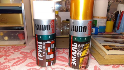

DedSergei54 писал(а): 25 дек 2018, 11:52 У меня в итоге получилось так.
С уважением, дед Сергей
Отличное золото, не подскажите, что за краска?
DedSergei54
Сообщения: 85
Зарегистрирован: 22 июн 2017, 17:38
Благодарил (а): 33 раза
Поблагодарили: 36 раз
Сообщение DedSergei54 » 26 дек 2018, 10:33
Sniper писал(а): 26 дек 2018, 00:19 Отличное золото, не подскажите, что за краска?
Здравствуйте!
Ну почему не подсказать хорошему человеку :D . Подскажу и даже покажу. Два слоя (слабых) грунтовки (белой) и один слой (более обильный) краски. Другой краски (балонной), более насыщенной что ли, под рукой не оказалось, ну и покрасил этой :mrgreen:
Я высказываю свои размышления, а не навязываю истину в последней инстанции.
Неизбежное – прими достойно!
Сообщение AZET » 27 дек 2018, 00:21
DedSergei54 писал(а): 26 дек 2018, 10:33
Здравствуйте!
Так, ведь краска хорошая, о чём речь, только я, бы использовал чёрную подложку(грунт), такой более раскрывает способности краски. Таких как металлики, если хочется из тёмного золота сделать "богатое", более светлое, тогда белое. Но зная вашу привязанность к матовому, для вас лучше подойдёт чёрная подложка.
У "Кудо" достаточно тонкая дисперсия для грунта и укрывистость оч. хорошая, одного слоя достаточно. Золотого как правильно писал "Дед Сергей" можно и два слоя, желательно.

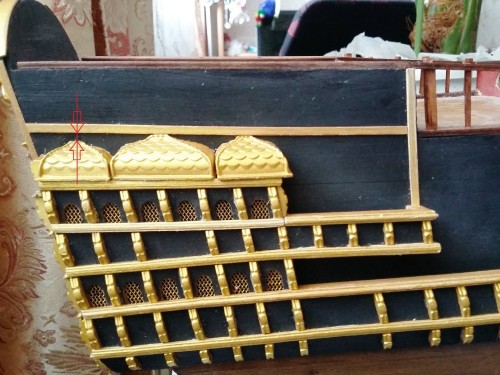

Сообщение ivanych » 17 янв 2019, 12:12
не понимаю. почему так.
Сообщение AZET » 17 янв 2019, 13:23
ivanych писал(а): 17 янв 2019, 12:12 не понимаю. почему так.
От кормы.
Маленький купол первый, второй большой, средний последний. Потом клеить рейку с верху. У вас рейка практически параллельна планширю борта. Балкон нужно опустить, правый край задран, проверьте, лезут ли, верхние детали, если не подходят, отдирайте, опускайте переднюю(правую) часть балкона.
И ещё. Посмотрите, у деа, на фото в №100 хорошо видно, что один край первого купола чуть задран, видимо подгоняли.
Сообщение ivanych » 17 янв 2019, 15:44
спасибо. сотого номера нет. сегодня написали что выслали.дождусь. но балкон отдирать не буду. хлопотно сточу\подгоню низ куполов
Сообщение AZET » 20 янв 2019, 11:56
ivanych писал(а): 17 янв 2019, 15:44 спасибо. сотого номера нет. сегодня написали что выслали.дождусь. но балкон отдирать не буду. хлопотно сточу\подгоню низ куполов
Тоже вариант

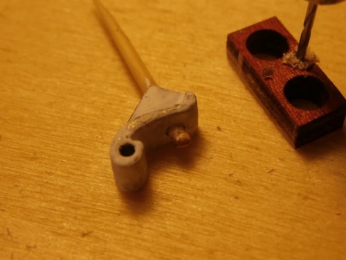

Сообщение Чердаков Алексей » 20 янв 2019, 19:45
Almaz1188 писал(а): 20 янв 2019, 14:22 Может основание дополнительно крепить? Просверлить отверстие и с клеем на гвоздик, а потом уже фигуру?
Правильное решение! Просверлить два отверстия в фигуре,и ответные в стенке,и на клей всё посадить....
Сообщение Sniper » 21 янв 2019, 20:26
Чердаков Алексей писал(а): 20 янв 2019, 19:45 Просверлить два отверстия в фигуре,и ответные в стенке,и на клей всё посадить....
Сами то пробовали? Там женская фигурка 3мм толщиной, просверлить навылет пара пустяков.
Сообщение ivanych » 21 янв 2019, 20:42
и гвозди с той стороны загнуть :lol:
Сообщения: 395
Откуда: Курганская область
Благодарил (а): 401 раз
Поблагодарили: 170 раз
Сообщение Almaz1188 » 21 янв 2019, 23:47
ivanych писал(а): 21 янв 2019, 20:42 и гвозди с той стороны загнуть :lol:
Зато точно уж не отпадет...
Сообщение Чердаков Алексей » 22 янв 2019, 00:50
Sniper писал(а): 21 янв 2019, 20:26
"Сдуру-то можно и хрен сломать!"(с) :roll:
Не только пробовал,а всегда так делаю! 3мм это достаточно! Дырочку глубиной 2мм и зубочистку на цианоакрилат,а в стенке - сквозную.... Да и просверлишь насквозь - невелика беда! Вклеил зубочистку,ножом восстановил рельеф...
Сообщение керва » 22 янв 2019, 16:50
Чердаков Алексей писал(а): 22 янв 2019, 00:50
Sniper писал(а): 21 янв 2019, 20:26 Просверлить два отверстия в фигуре,и ответные в стенке,и на клей всё посадить....
- Вполне согласен с Алексеем!

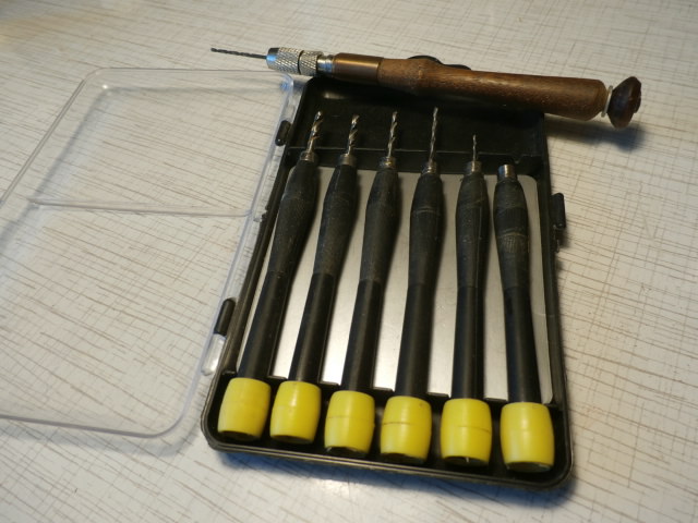

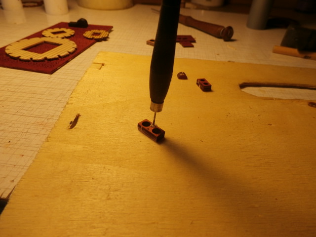

Нужно изначально исходить из того, что модель дается любому судомоделисту трудно. Мастер вкладывает свободное время, финансы и нервы... Все это делается с расчетом на то , что модель должна жить долго - радуя и являясь предметом гордости своего хозяина!
Из этого следует то , что во время строительства нужно просчитывать варианты крепления деталей на корпусе модели не только при помощи клея, но и используя различные нагеля исходя из размеров устанавливаемых деталей. Это и бамбуковые шампуры в 3 мм; это и березовые зубочистки 2 мм; Это и бамбуковые зубочистки 1,5 мм ; это и проволока различных диаметров, это и иголки от медицинских шприцов. Вполне согласен, что просверлить крохотную деталь сложно, но советую в таких "ювелирных" местах с элек.дрелей и бор.машинок переходить на ручные сверлилки. При невозможности купить их, не сложно изготовить их самому. Как пример: Я купив китайский набор мелких часовых отверток, заменил отвертки на набор мелких сверл. Начиная от 0,5 мм, 1мм, 1,5 мм, 2 мм, 2,5 мм, 3 мм. Сверла вклеивал в ручку отвертки при помощи эпоксидной смолы (клея). Ручной сверлилкой возможно просверлить любою деревянную деталь, так как нет ни вибрации от эл.мотора, ни практически массы инструмента, ни оборотов ротора, отверстие получается очень точное. Судомоделисты используют в строительстве своей модели мягкие по своей сути металлы, которые "по зубам" ручной сверлилке. Кроме набора сверлилок у меня есть самодельная , отдельно от набора сверлилка , которую я использую в случае если требуется отверстие другого диаметра - 0,3 или там 0,7... Удачи! Всего хорошего!
