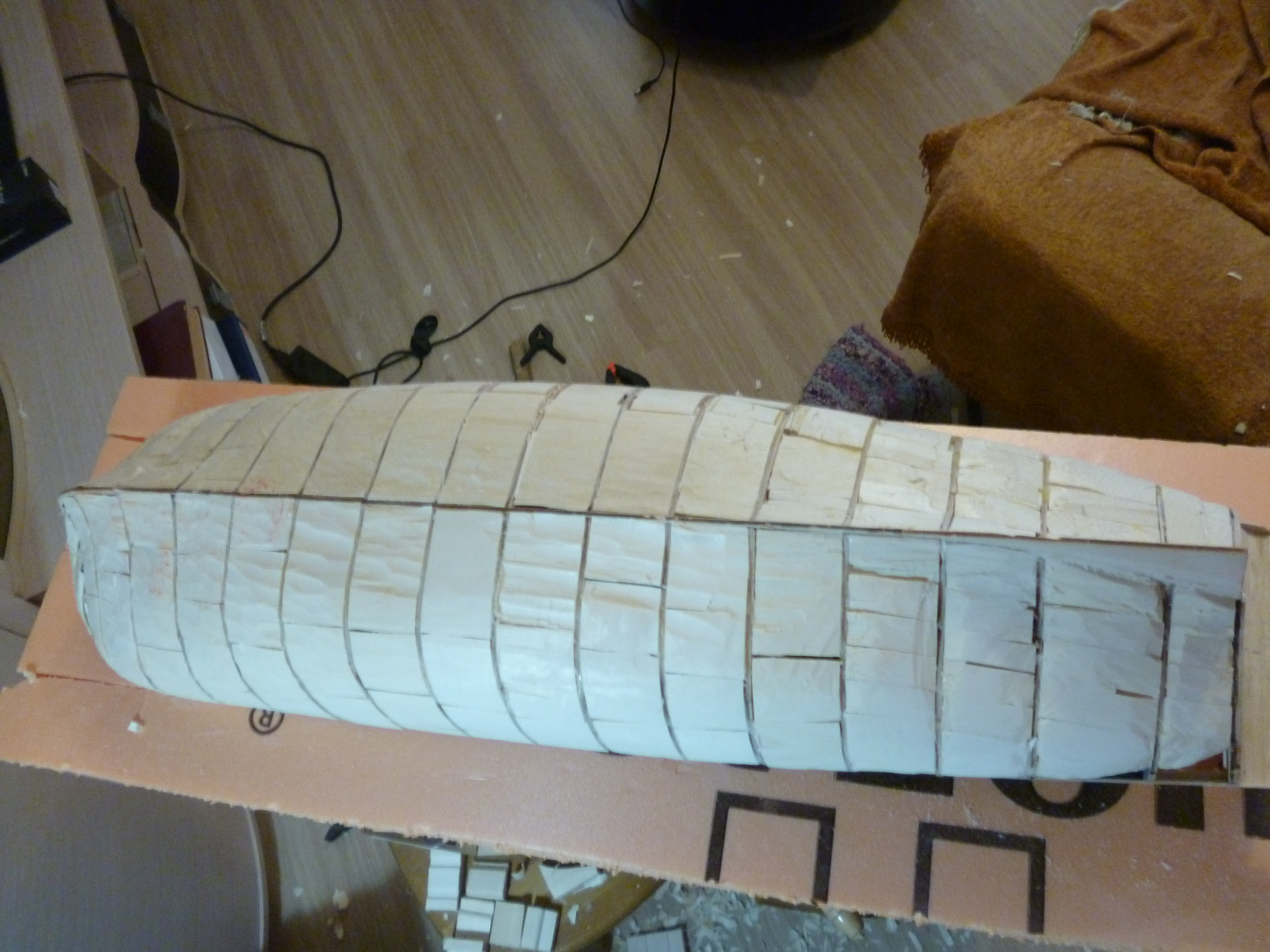

Ну пока ничего особо интересного не происходит. Зашиваю борта. Вот закончил 37 номер. И, кстати, всех с Днем защитника отечества!

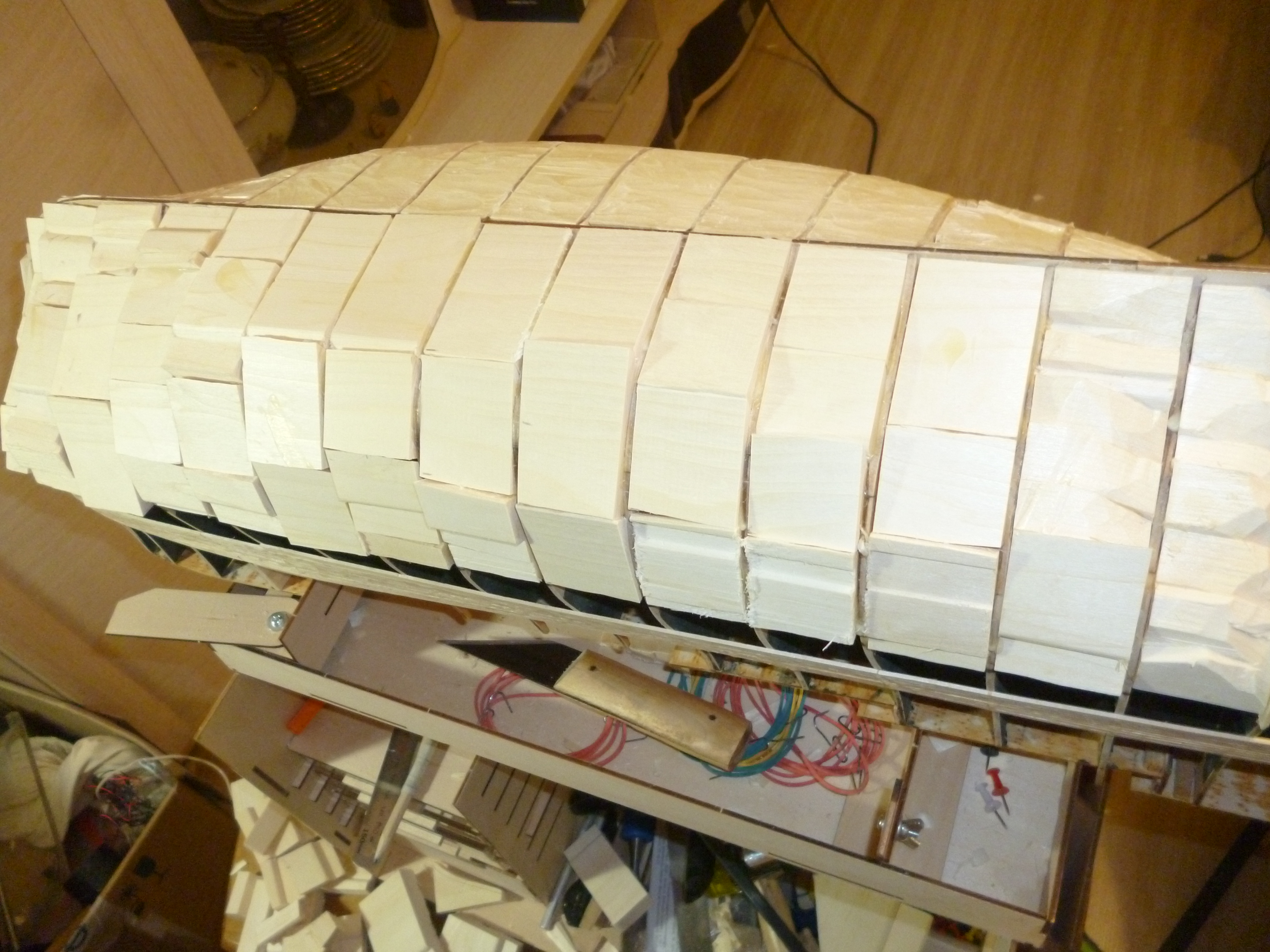

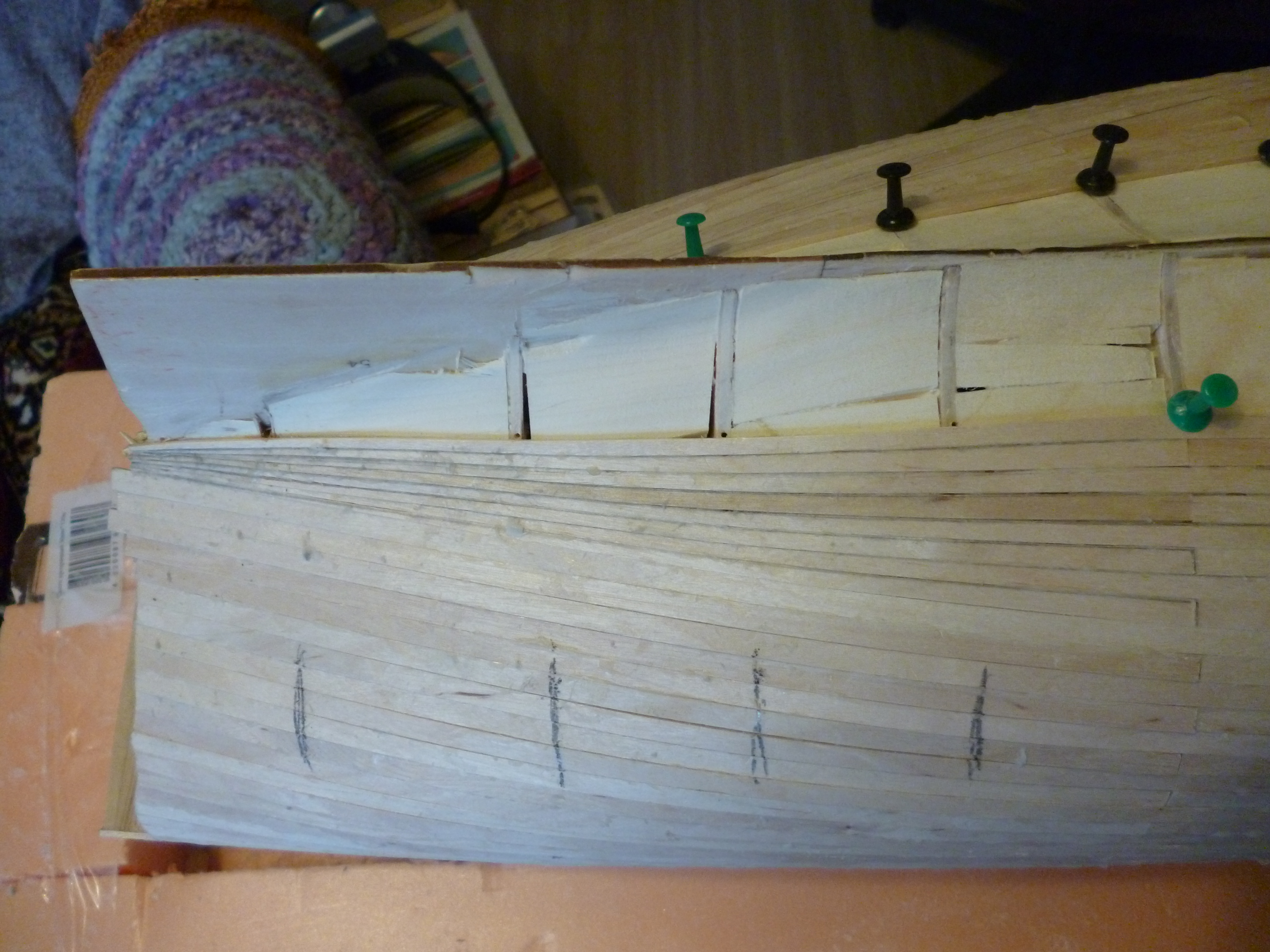

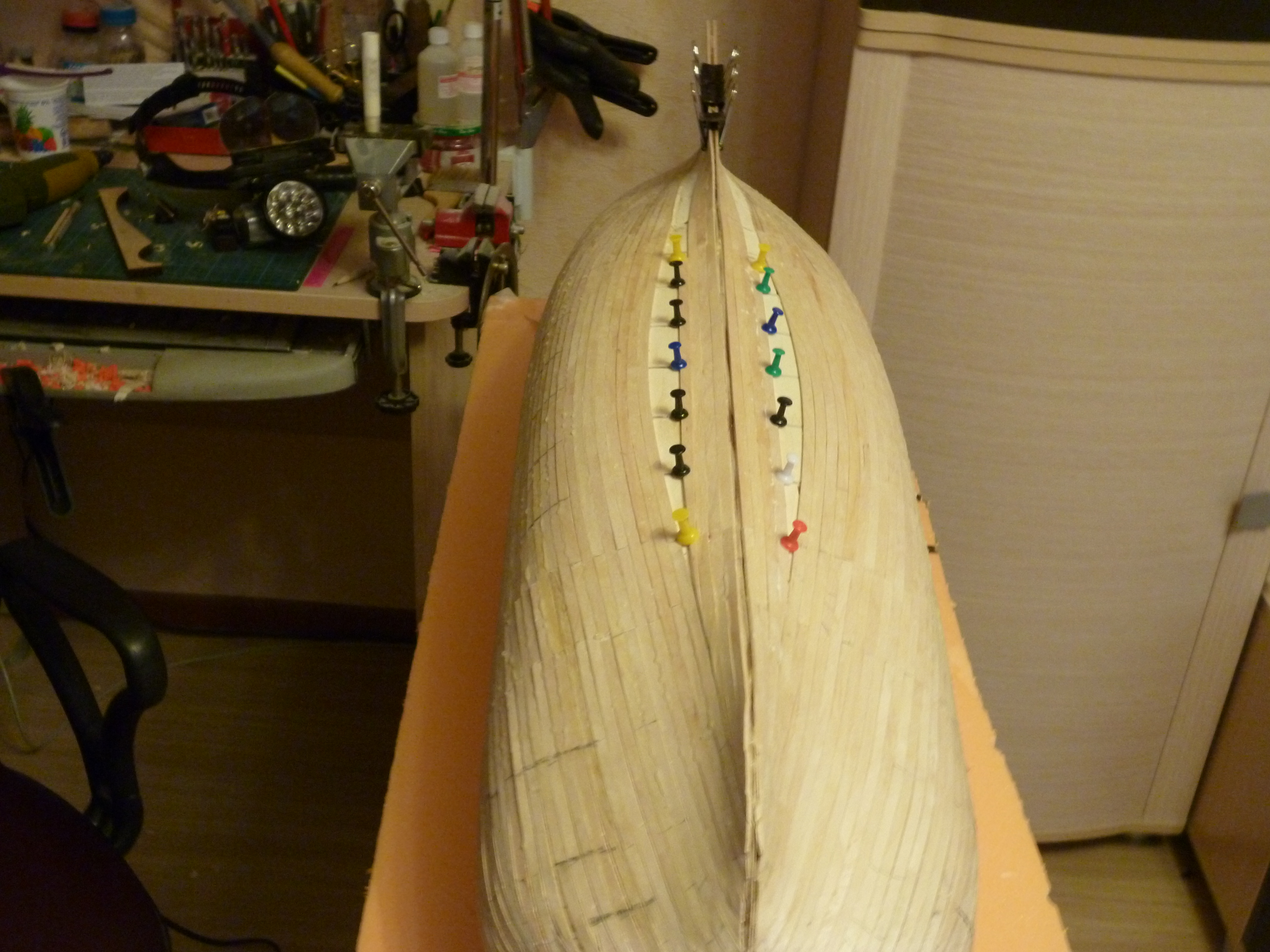

Ну вот есть небольшой перерыв между командировками. Продолжаю черновую обшивку. Заужение реек делаю по журналу. Получается вот так

Рейки заужал вот таким рубаночком. Отлично строгает, хоть и китайский

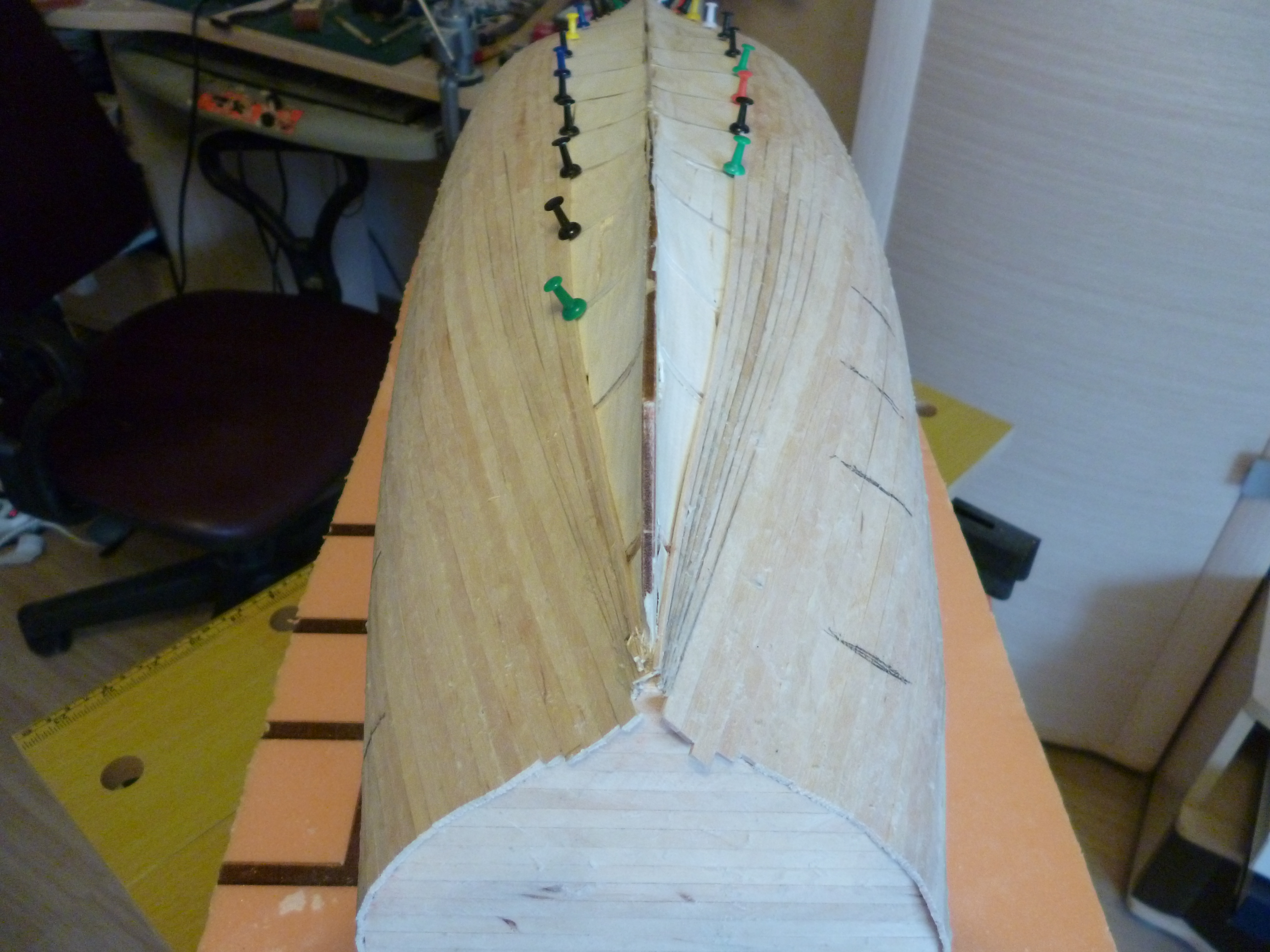

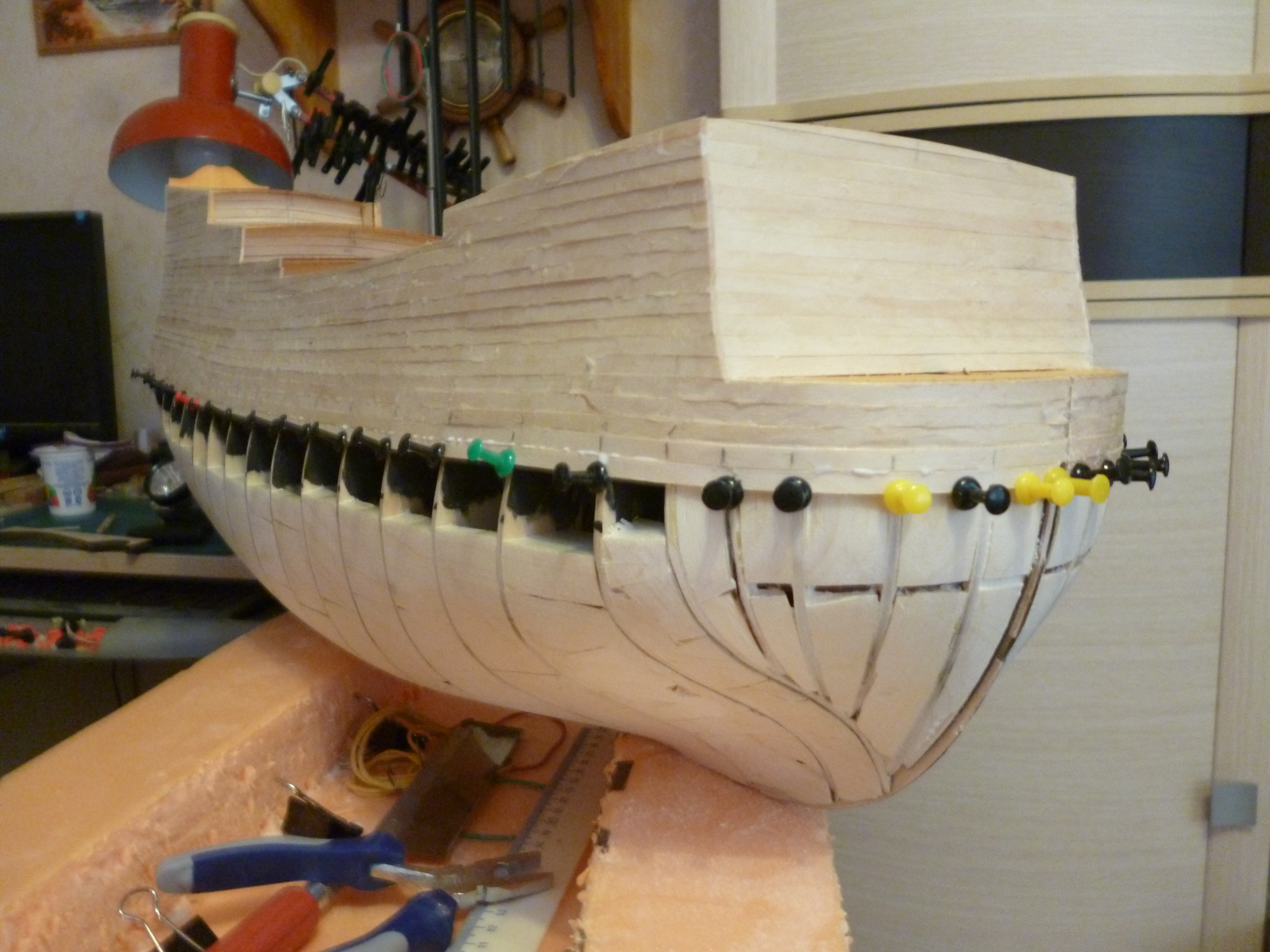

Потихоньку вожусь с обшивкой. Следующие несколько постов просто так, для того, чтобы чуток оживить ветку. Расскажу как обшиваю, хотя для многих это и бесполезная информация. Итак, начинаю обшивать с носа, а не как советует ДеА с середины. Отмечаю срез рейки

Далее отмечаю положение шпангоутов, чтобы ориентироваться при сгибании рейки

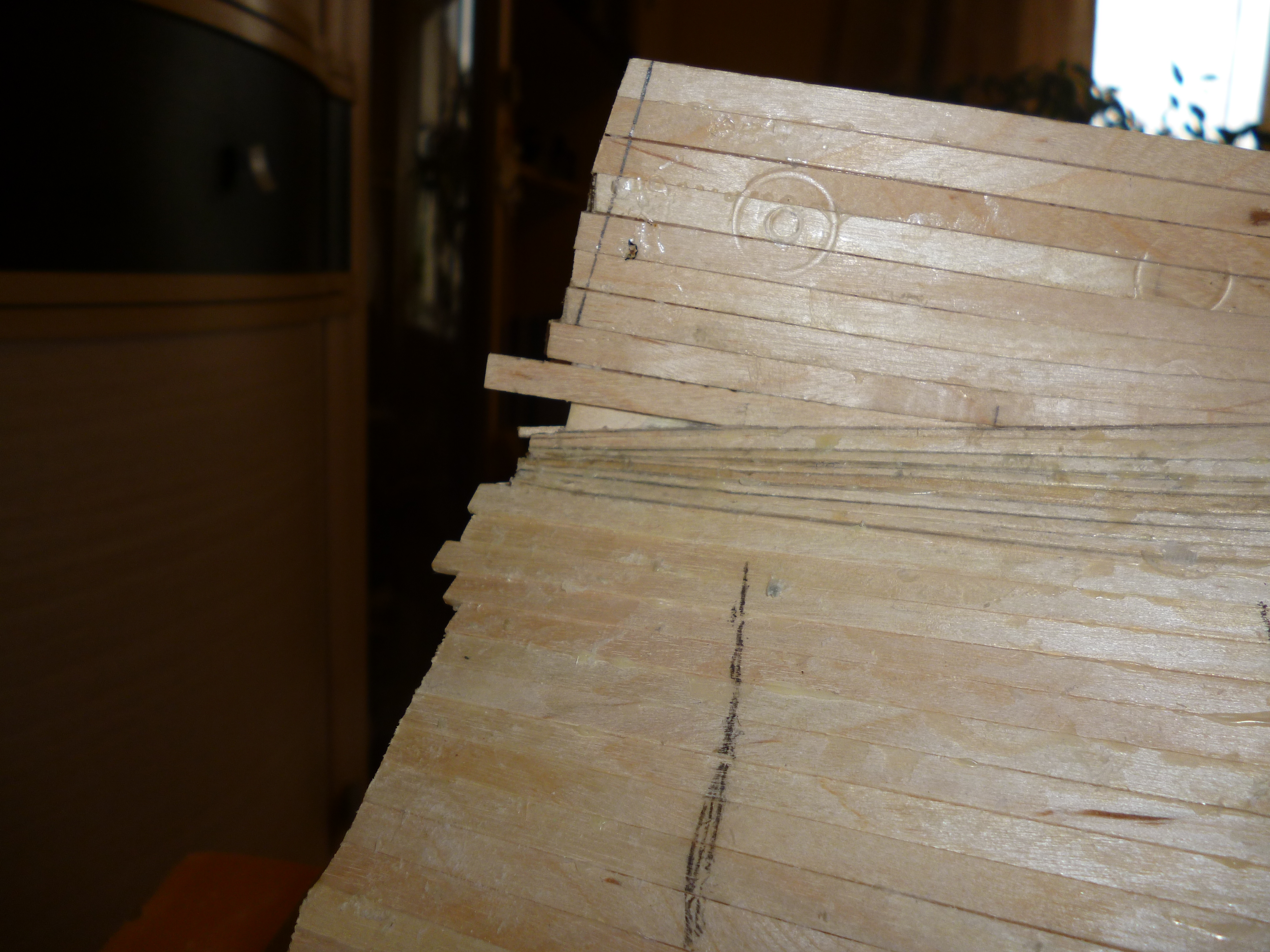

Далее сверлю в шпангоутах отверстия под кнопки. Для моих кнопок сверло 0.9, чтобы кнопка входила "внатяг", потом гну рейку и клею на место. Клей наношу на торец рейки и на корпус модели

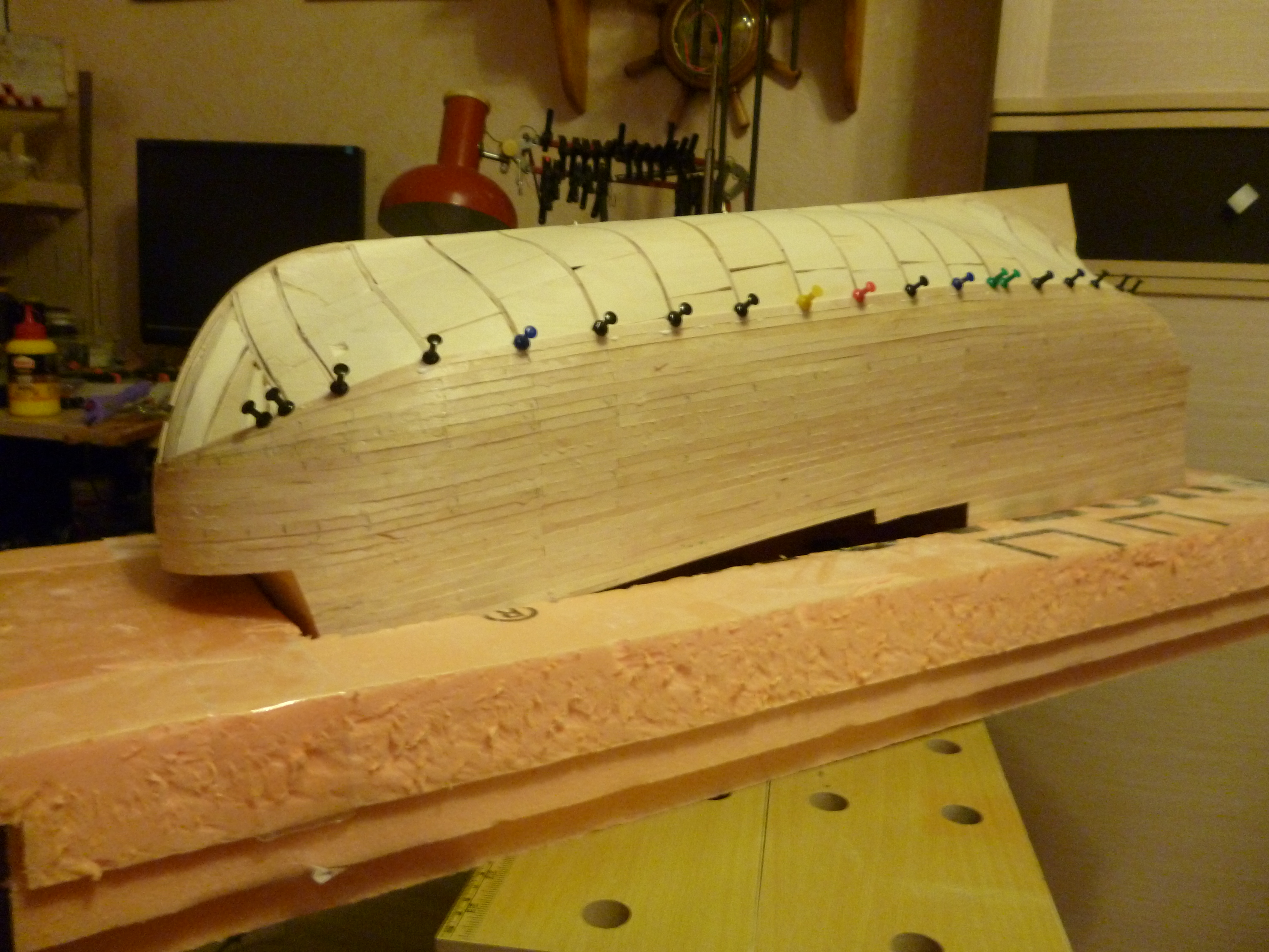

Потом строгаю кормову рейку. И вот готовый пояс обшивки

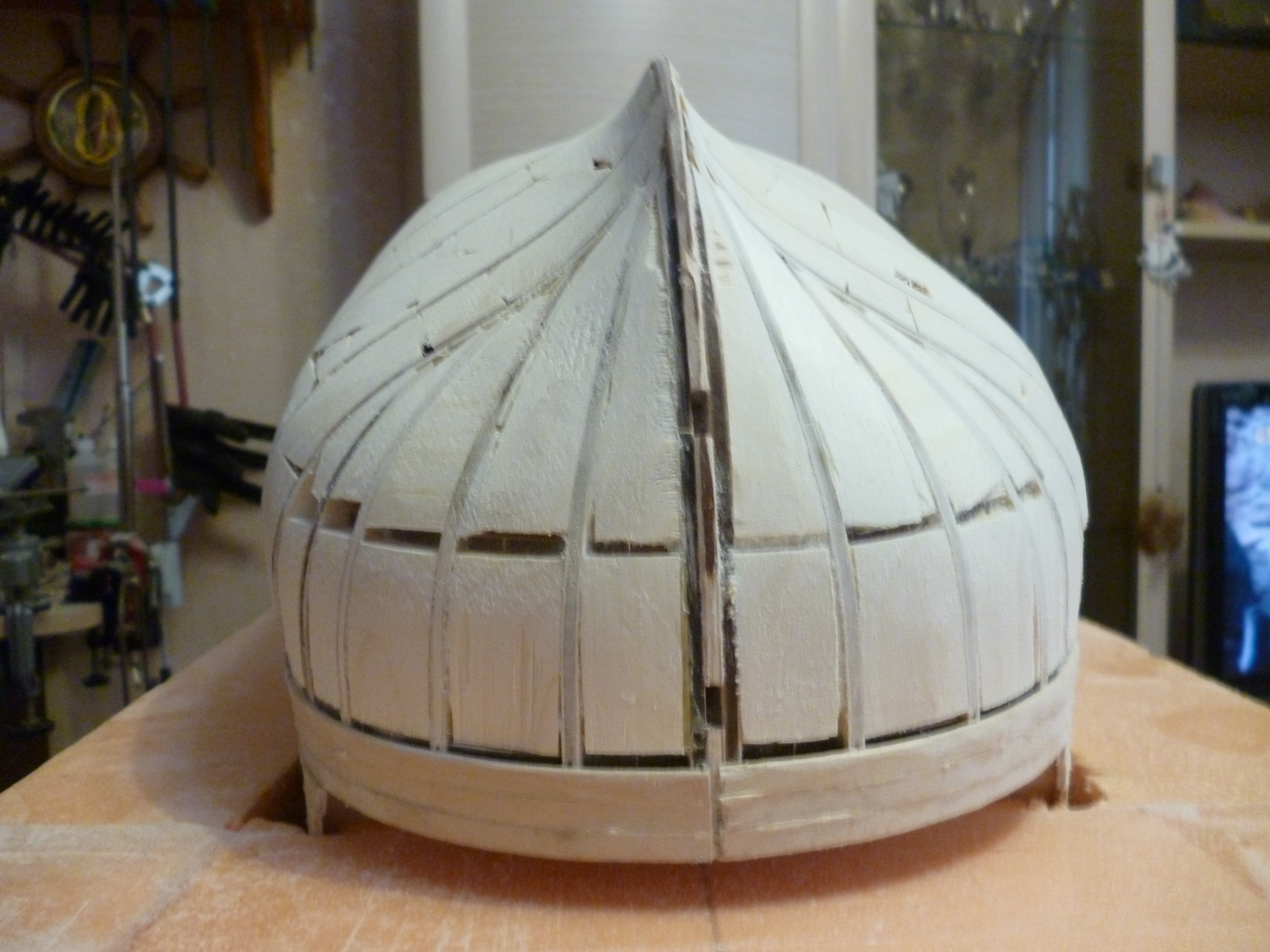

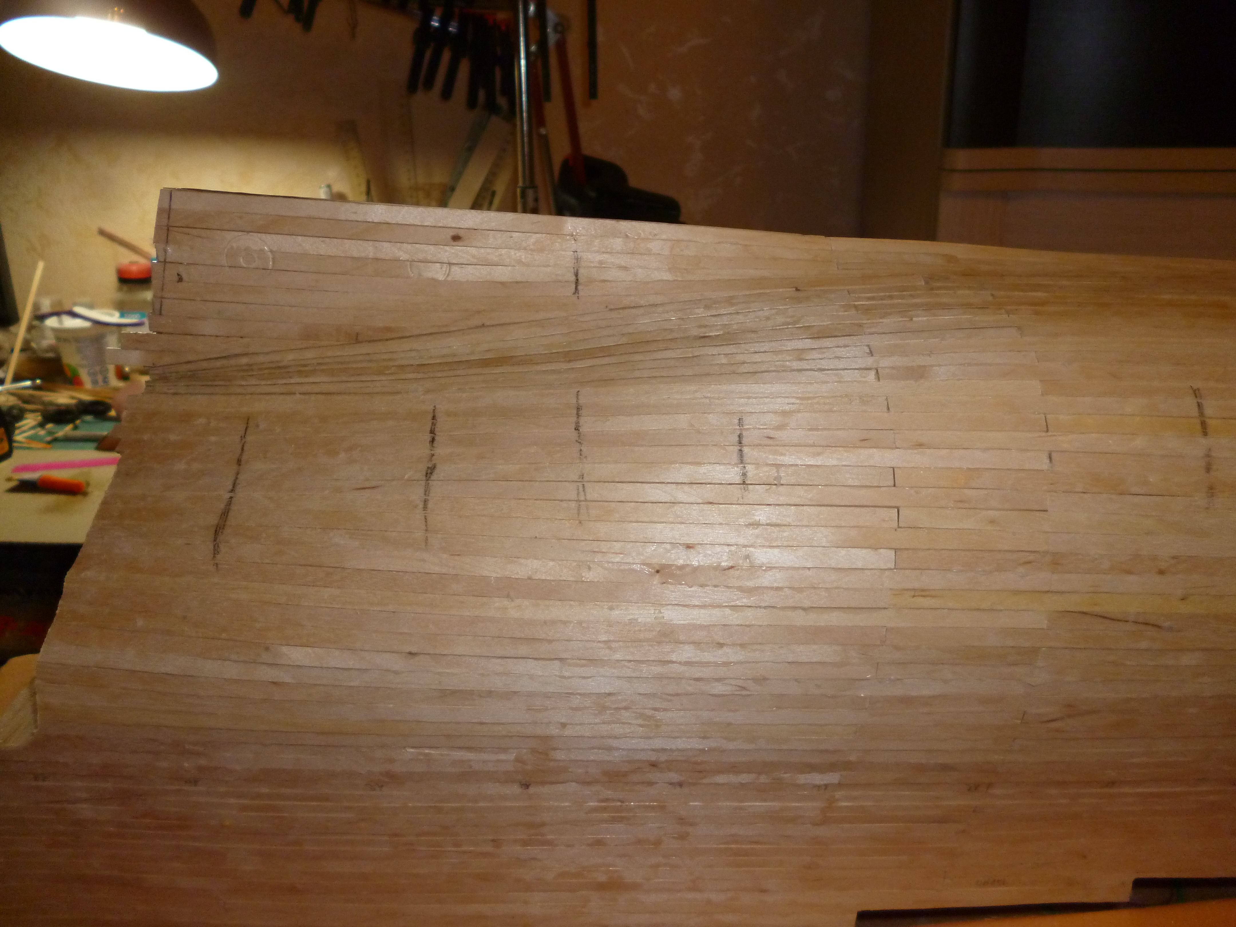

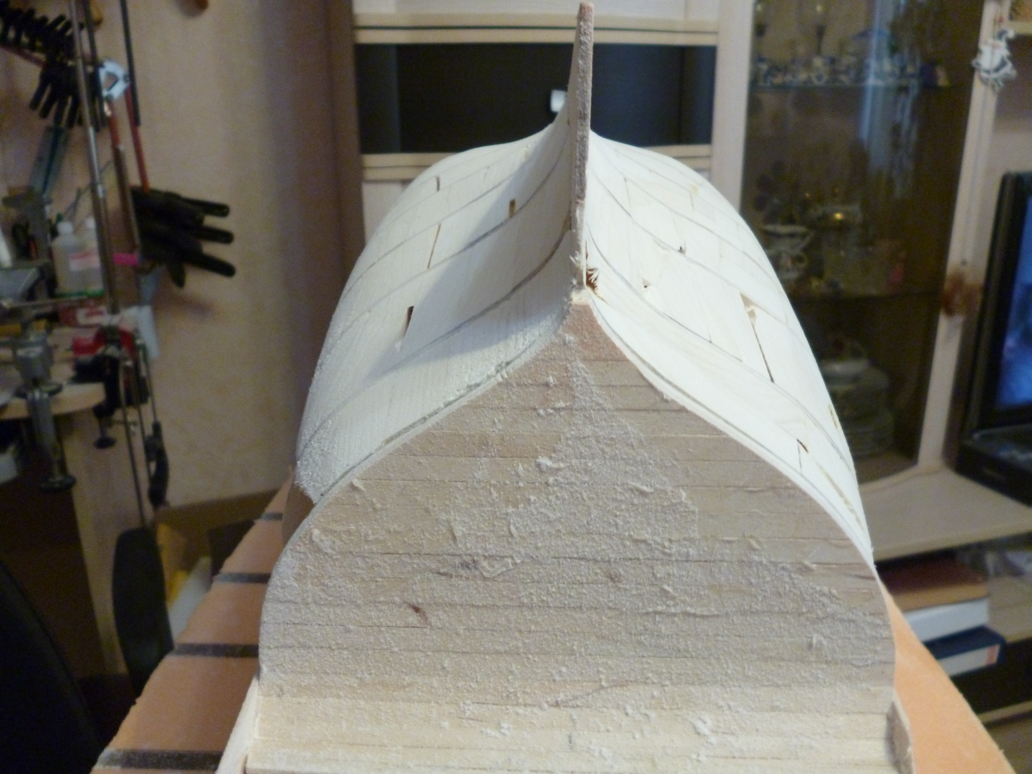

Жаль фотки не чёткие. Если не сложно, корму сфотографируйте пожалуйста.

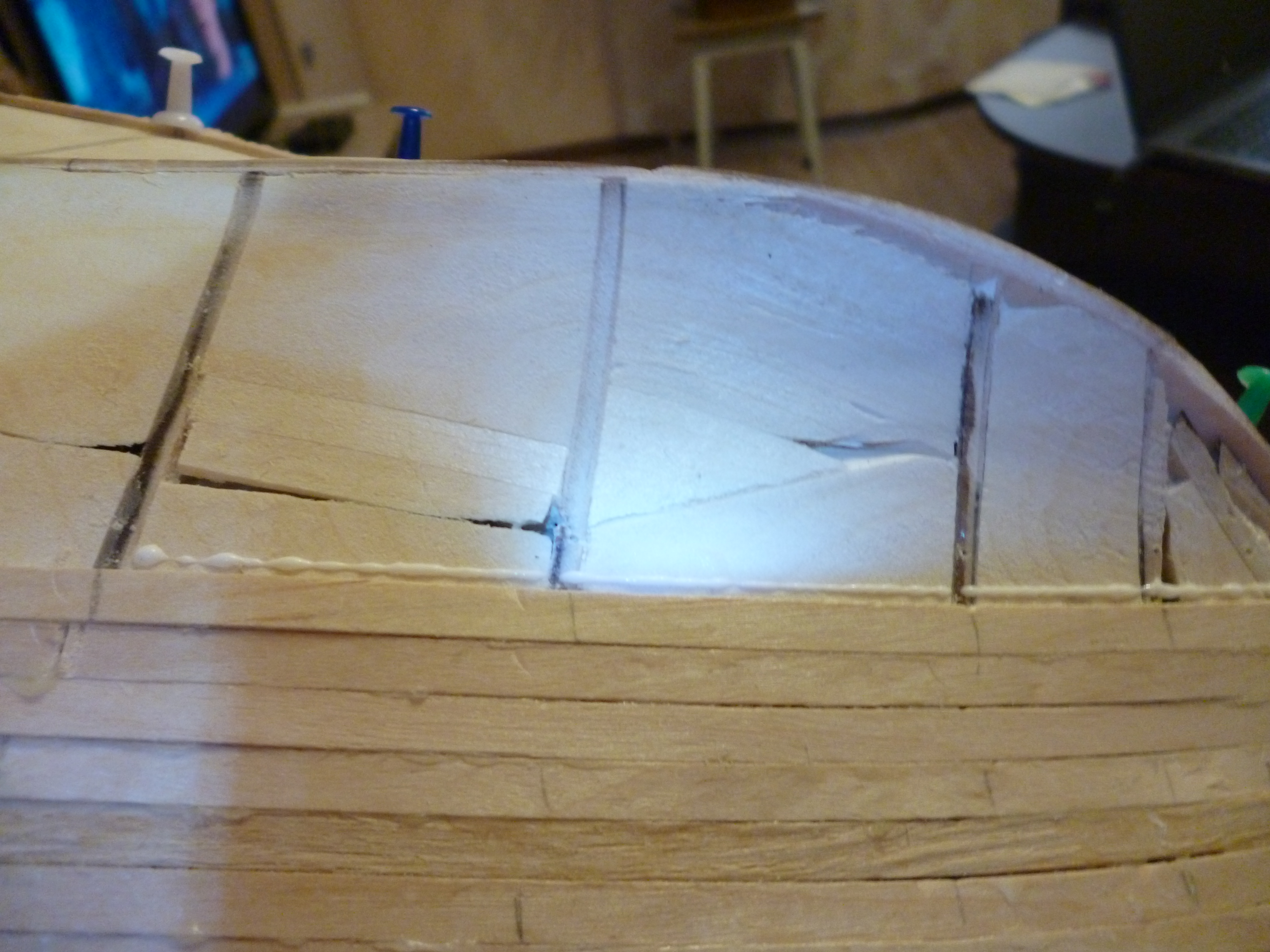

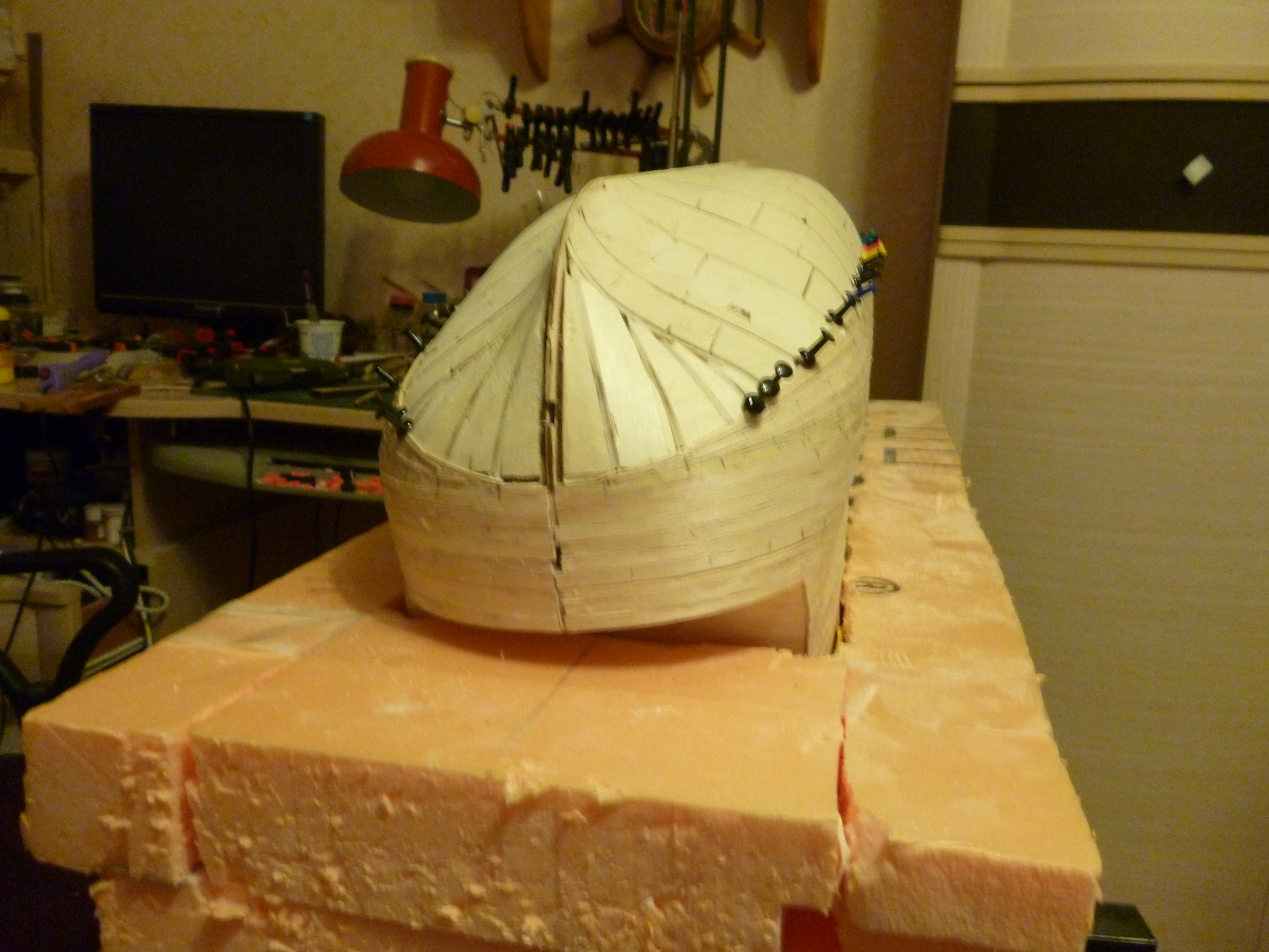

К сожалению фотик - недорогая мыльница. Поэтому качественно не сфотографировать. Сфоткал поближе нос и сфоткал корму. В носовой части есть пара косяков с надломленными планками обшивки, но я не стал заморачиваться. Потом зашлифуется и зашпаклюется.

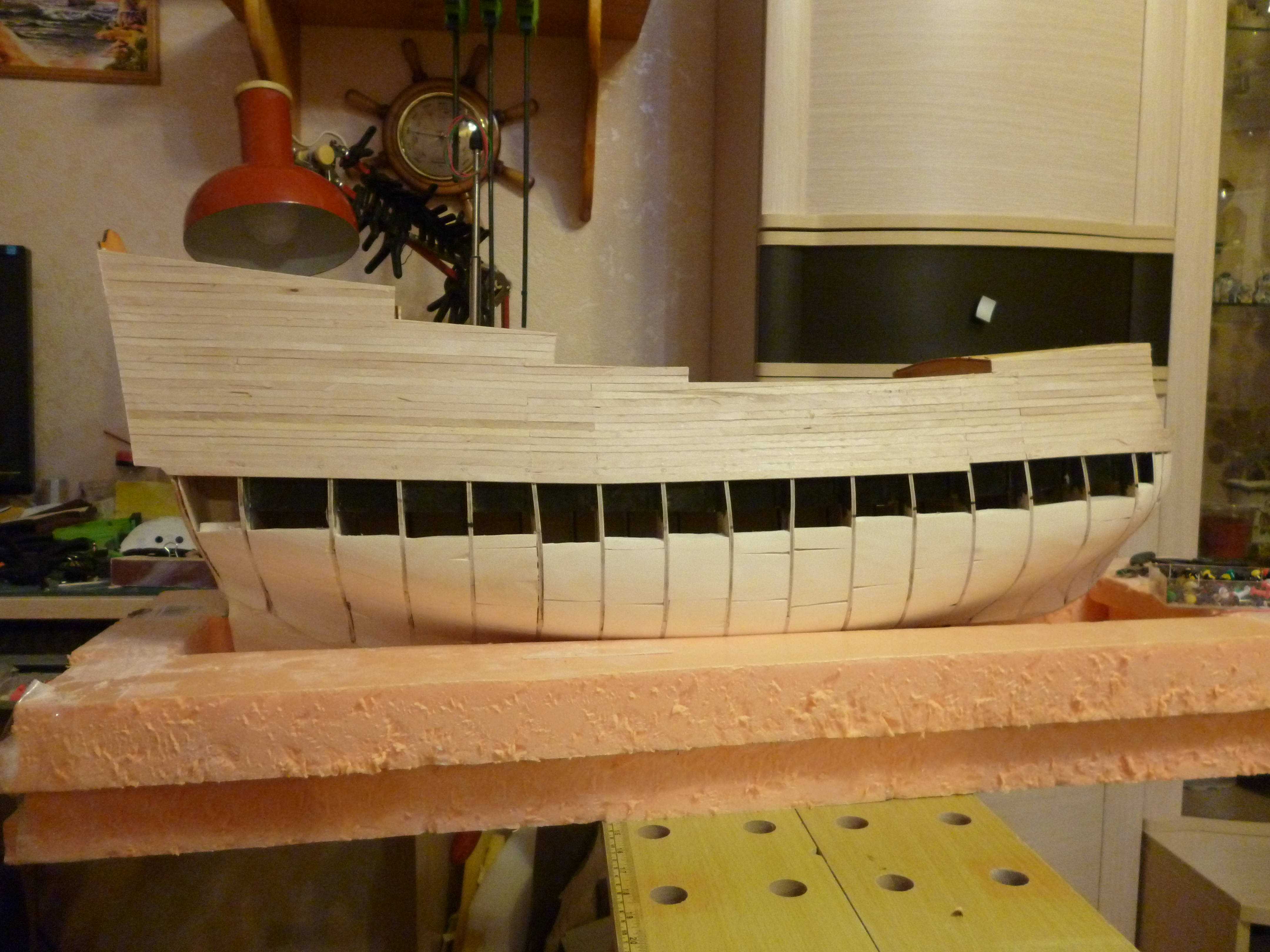

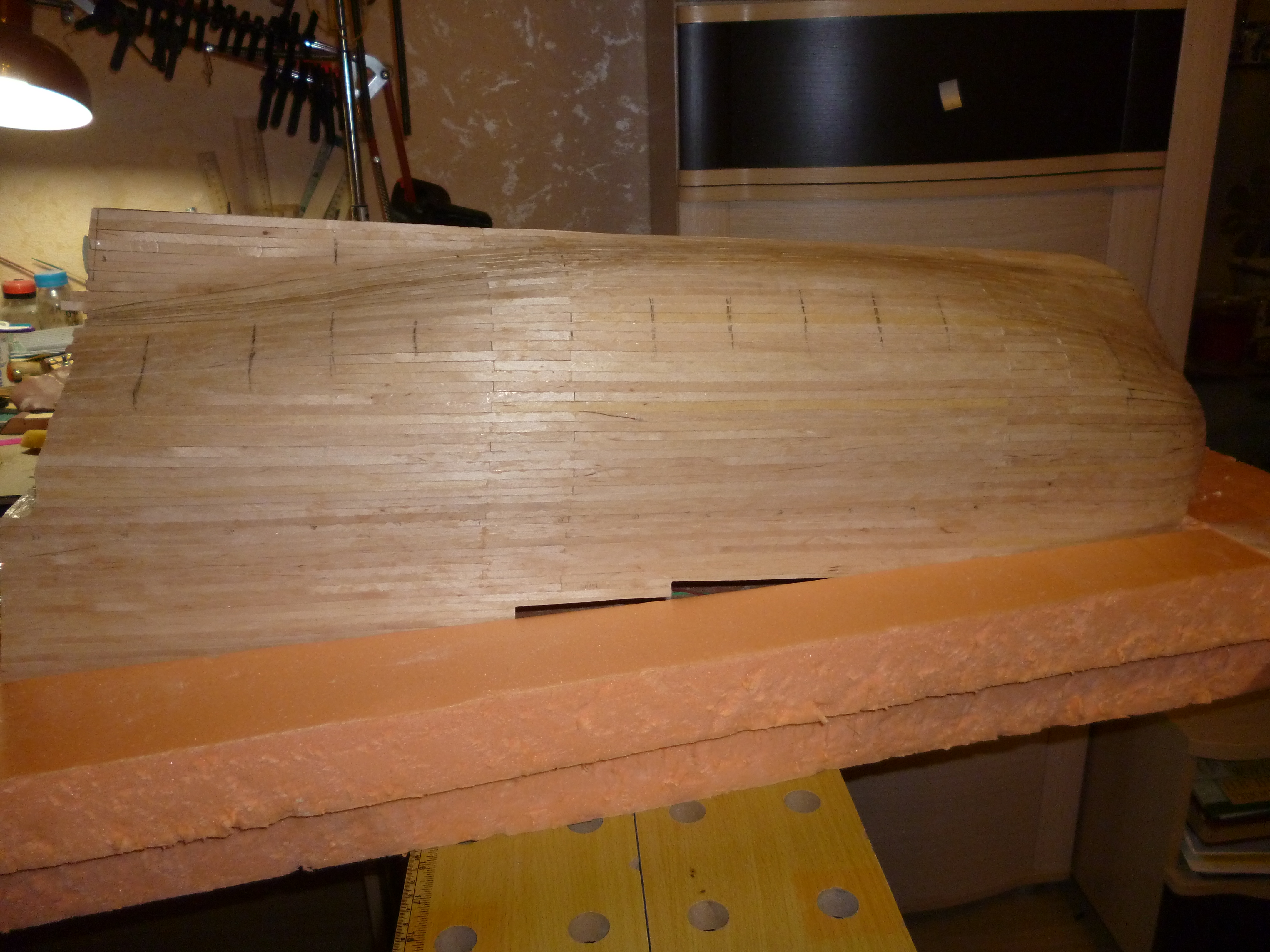

Ну и финальные фото черновой обшивки

Ну вот слава богу все! Чистовую обшивку пока класть не буду. Дождусь разметку портов. Сам не рискну размечать, опыта и знаний маловато. Займусь пока шлюпками, пушками и т.п.

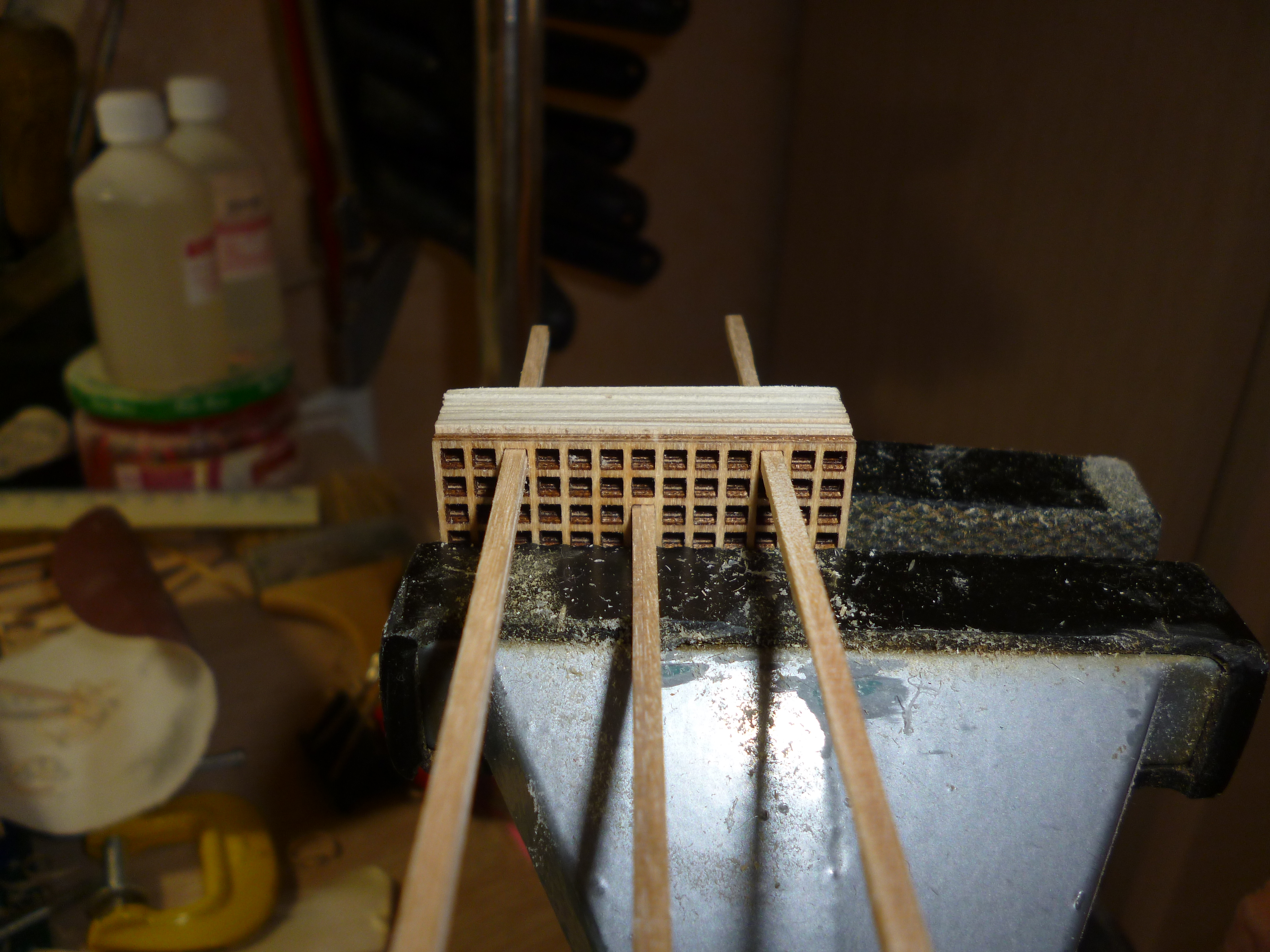

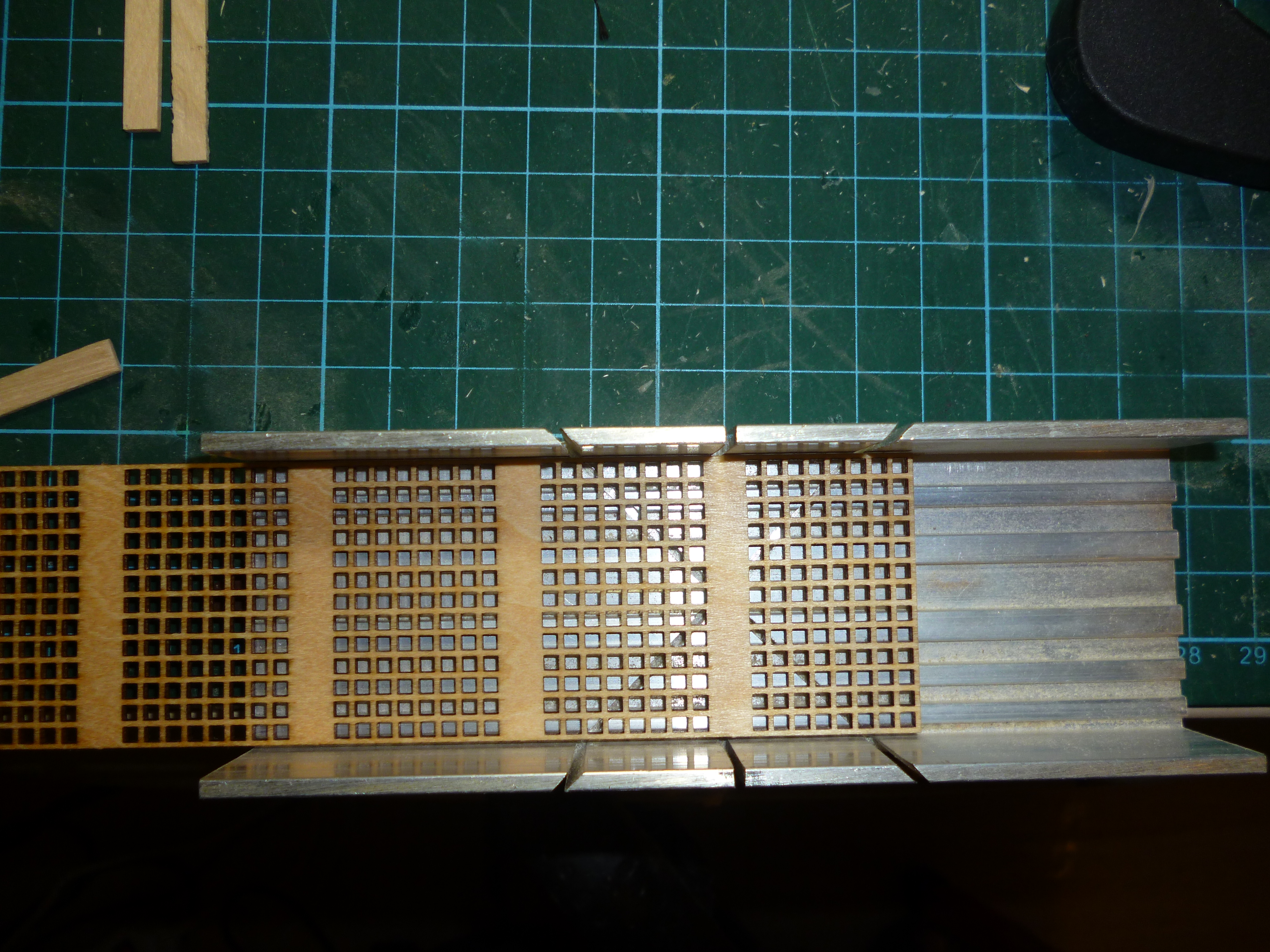

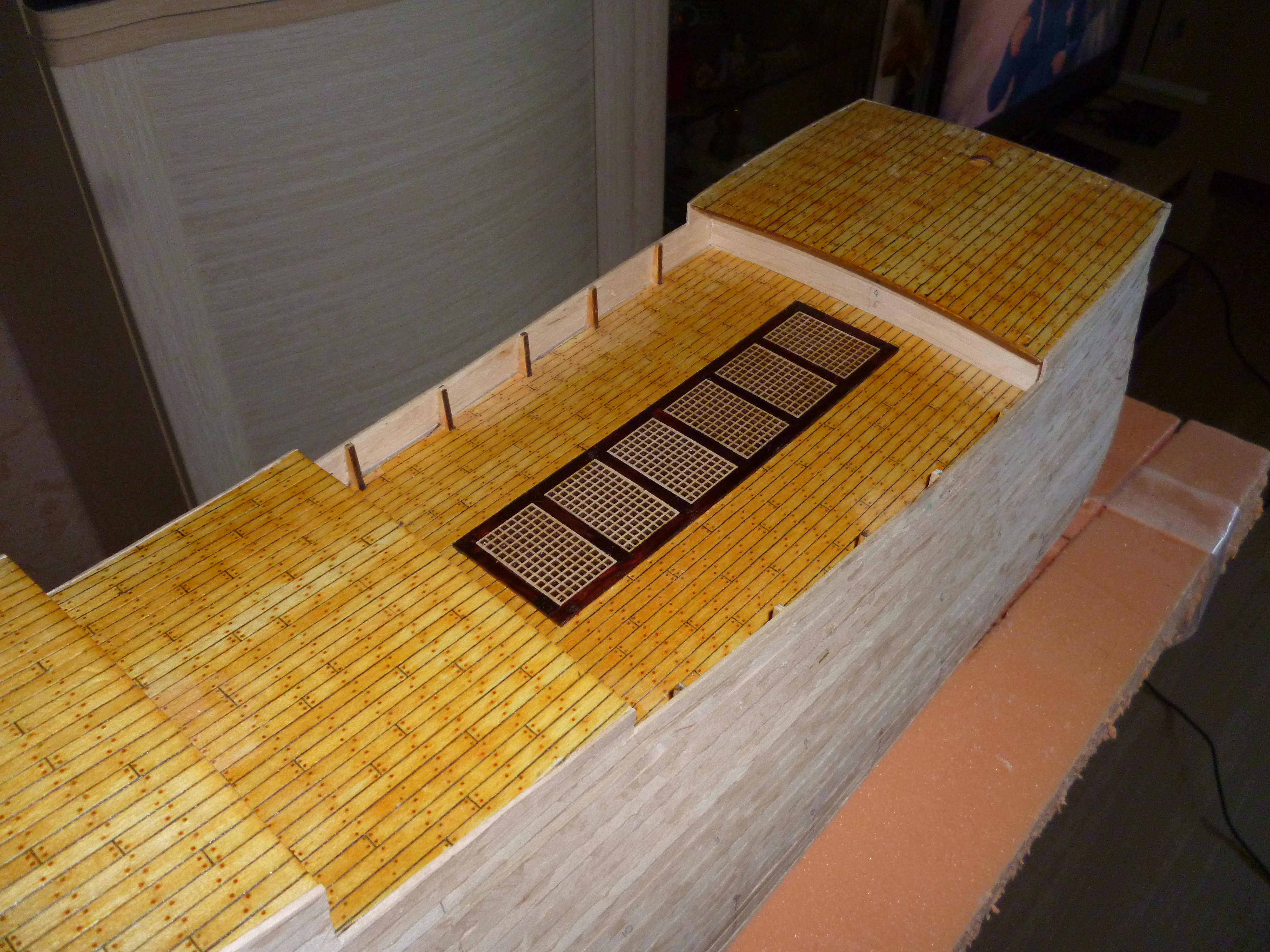

Совсем забыл про рустерную решетку из 38 номера. Конструкция из журнала мне не понравилась. Комингсы по-моему маловаты и какие-то бруски скругленные. Решил переделать. В ветке форума есть фото модели из Лувра. Там есть фото с палубой, где хорошо виден люк. Вот тут-то я немножко пожалел, что не прорезал люк, пока была возможность, т.к. на музейной модели люки утопленные, т.е. без комингсов. Ну и конфигурация решеток совсем не такая, как у нас. И вот всплакнув немного стал переделывать решетку. Во-первых распили ее на отдельные части. Для того, чтобы сделать их совсем одинаковыми пригодились рейки, из которых предлагалось делать комингсы. Они точь-в-точь входят в отверстия решетки. Ну и начало процесса на фото

Приклеил решетку на палубу. Странно как-то фотик обрабатывает цвета. На фото вся палуба в пятнах, как будто не покрыты лаком, а в натуре таких пятен не видно.
Причем пробовал фоткать с разных ракурсов

Обратил внимание на корму, еще на первых фото, написать не успел, вы быстро закончили черновую.
На фото особо не видно, но думаю, там у вас "ступенька", переход не плавный. Вывести хорошо шпатлёвкой будет сложно.
Про лак.
Пятна на фото, скорее всего, Ваш лак в составе имеет цветовой пигмент. Я бы не пользовался таким. Лучше лак бесцветный, со степенью блеска 20 - 30%(но это на любителя), в спрее, ещё лучше без ореольный, такой не даст пятен, можно покрывать готовые детали и части корпуса, прямо на модели. Например после палуб внутренние части бортов и ограждений.
И вообще, переходите на масло, эффект лучше, да и ворс не поднимает, и это не все достоинства.

Не в коем случае не делайте разметку и прорезку портов после чистовой, всё угробите.Александр Козлов писал(а): ↑05 апр 2020, 00:00 Чистовую обшивку пока класть не буду. Дождусь разметку портов. Сам не рискну размечать

Лак акриловый матовый. Производителя не помню, покупал на разлив в специализированном магазине красок, лаков и т.п. Пигмента нет. Он в банке мутно-белый. Странный просто эффект на фото.AZET писал(а): ↑05 апр 2020, 17:00 Обратил внимание на корму, еще на первых фото, написать не успел, вы быстро закончили черновую.
На фото особо не видно, но думаю, там у вас "ступенька", переход не плавный. Вывести хорошо шпатлёвкой будет сложно.Не в коем случае не делайте разметку и прорезку портов после чистовой, всё угробите.Александр Козлов писал(а): ↑05 апр 2020, 00:00 Чистовую обшивку пока класть не буду. Дождусь разметку портов. Сам не рискну размечать
Про лак.
А по черновой обшивке , там нет ступеньки, все более-менее плавно . Сошлифуем, зашпаклюем

Я,бы все равно, не стал таким лаком пользоваться, эти больше для "заборов" подходят. Здесь наверное не правильно выразился. Скорее это состав лака такой. Нужен финишный лак. Такие всегда прозрачны. Скорее, вы наносили кистью, или тампоном, думаю эффект от туда.Александр Козлов писал(а): ↑05 апр 2020, 17:41 Лак акриловый матовый. Производителя не помню, покупал на разлив в специализированном магазине красок, лаков и т.п. Пигмента нет. Он в банке мутно-белый.
Вот здесь писал про лаки, посмотрите. viewtopic.php?f=100&t=310&start=75 от 28 ноя 2017г. Ещё гляньте посты от 22 фев 2018г. и 15 апр 2018г., в той же ветке.
По черновой, сам попадал в такие ситуации, самая трудная часть корпуса, в вышкуривании, именно эта, дело даже не в этом, а в том, что, обе стороны одинаковыми сделать и чем больше шпатлёвки, тем больше матов на того идиота который сделал такую черновую. Хорошо, здесь хоть транец плоский.

Спасибо за совет! Точно. Красил кистью. Учту на будущее. Все палубы уже покрыл этим лаком. Эффект виден только на фото. Попробую найти безореольный лак в баллончике.AZET писал(а): ↑06 апр 2020, 14:18Я,бы все равно, не стал таким лаком пользоваться, эти больше для "заборов" подходят. Здесь наверное не правильно выразился. Скорее это состав лака такой. Нужен финишный лак. Такие всегда прозрачны. Скорее, вы наносили кистью, или тампоном, думаю эффект от туда.Александр Козлов писал(а): ↑05 апр 2020, 17:41 Лак акриловый матовый. Производителя не помню, покупал на разлив в специализированном магазине красок, лаков и т.п. Пигмента нет. Он в банке мутно-белый.
