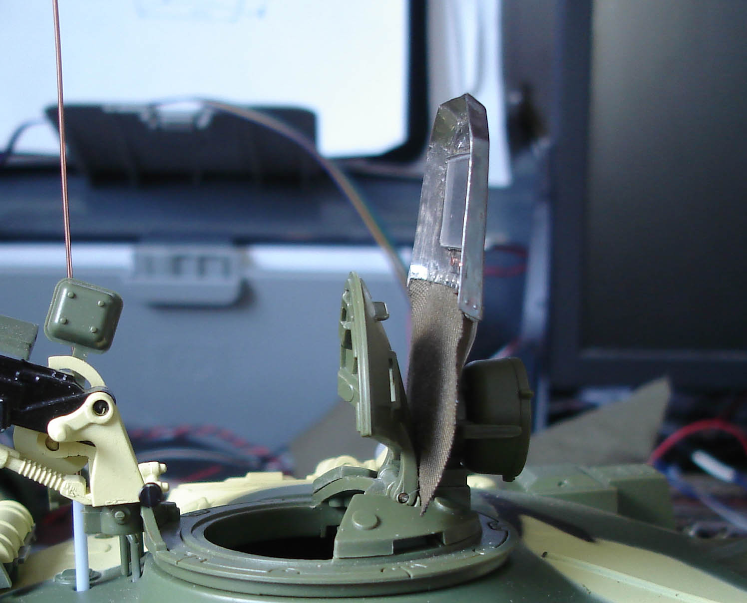

lomik! можешь подробней показать, как переделал крепление прожектора командира?

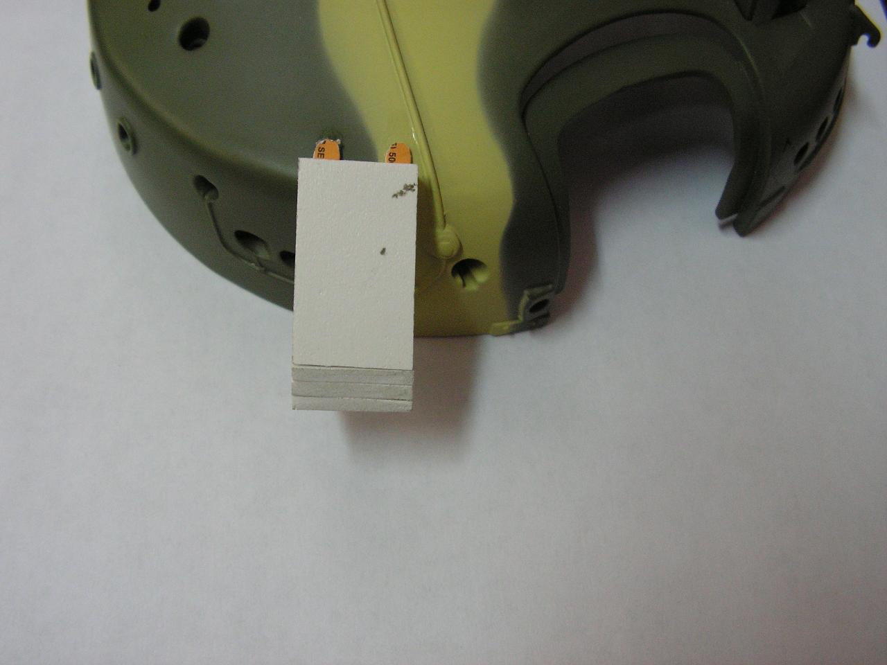

Моя версия

Сообщение nosirev » 11 мар 2016, 10:01
делай свою версию и ни кого не слушай. получай от этого кайф. одни получают от того что делают другие от болтовни.

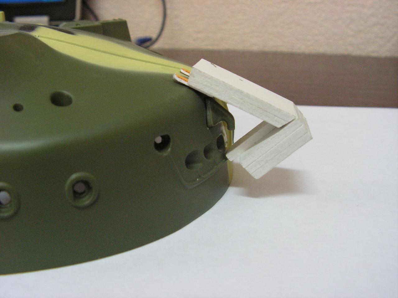

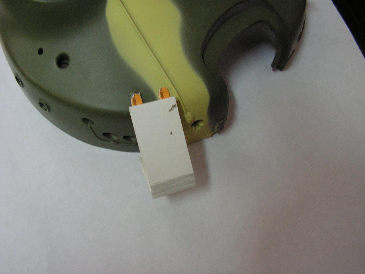

пионер
Сообщения: 118
Re: Моддинг танка
Сообщение пионер » 11 мар 2016, 10:22
nosirev писал(а):делай свою версию и ни кого не слушай. получай от этого кайф. одни получают от того что делают другие от болтовни.
Здравствуй. Харошая идея с ушками, я просто не понял. Но у меня контейнеры тоньше,это за того что одним слоем делал. Попробывал на скоч, так то клеит, но из-за того что башня круглая,вся плоскость не прилегает,и снизу как то хлипко.
nosirev
Сообщения: 138
Поблагодарили: 25 раз
Re: Моддинг танка
Сообщение nosirev » 11 мар 2016, 11:54
У меня три много два мало, но я так на скорую руку. сверху на " ушки" можно из литника сделать болты , но это на любителя . с внутренней стороны с низу уже у приклеенного ещё несколько раз добавляешь клей и всё - мёртво.
пионер
Сообщения: 118
Re: Моддинг танка
Сообщение пионер » 11 мар 2016, 13:28

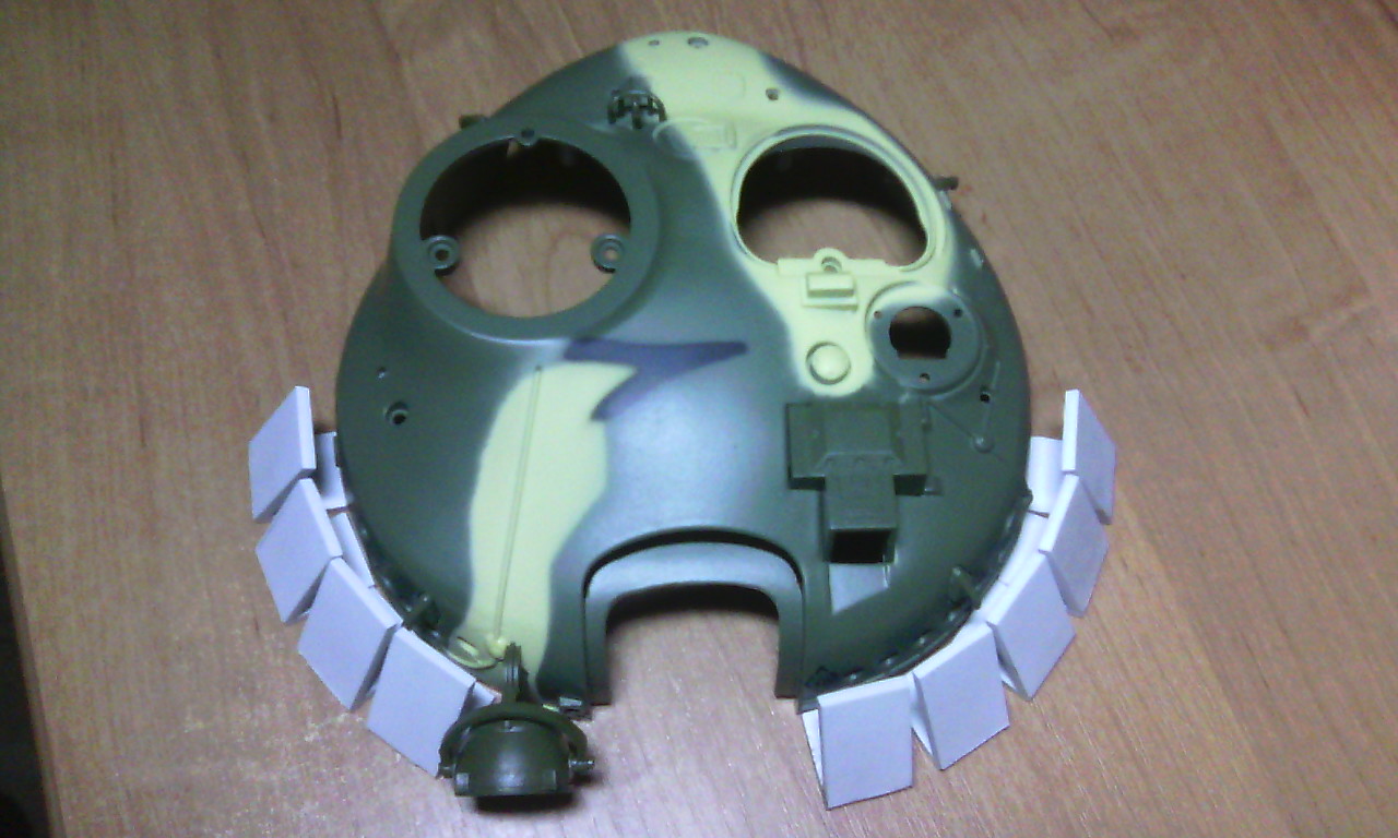

Здравствуй ещё раз. Попробую вот так сделать. Мне посоветовали тоже космофеном пластик клеить, а к башни он приклеиться?

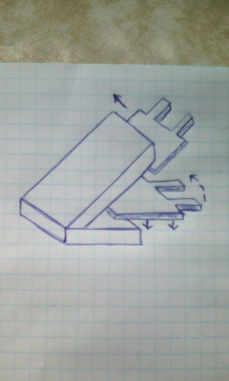

nosirev
Сообщения: 138
Re: Моддинг танка
Сообщение nosirev » 11 мар 2016, 13:39
Алексей у тебя 4 точки опоры- здесь это плохо нужно три. с низу делай одну по середине. на настоящем танке тоже три.
пионер
Сообщения: 118
Re: Моддинг танка
Сообщение пионер » 11 мар 2016, 14:42
nosirev писал(а):Алексей у тебя 4 точки опоры- здесь это плохо нужно три. с низу делай одну по середине. на настоящем танке тоже три.
Значит не делать так?
nosirev
Сообщения: 138
Re: Моддинг танка
Сообщение nosirev » 11 мар 2016, 15:09
внизу одна полоска по середине. тебе же проще .

пионер
Сообщения: 118
Re: Моддинг танка
Сообщение пионер » 11 мар 2016, 17:02
nosirev писал(а):внизу одна полоска по середине. тебе же проще .
А по середине её по шире или всё равно.
nosirev
Сообщения: 138
Re: Моддинг танка
Сообщение nosirev » 11 мар 2016, 17:18
Сильно широкую- плохо. башня же округлая по этому ширина полоски 3 мм этого вполне достаточно. я же уже говорил после приклейки ещё раза два по капельки добавишь. эта клеевая блямба и будет держать. и её не видно она внутри каждого блока. ну если ты специально будешь танк крутить что бы увидеть. тогда увидишь её.
пионер
Сообщения: 118
Re: Моддинг танка
Сообщение пионер » 11 мар 2016, 17:44
nosirev писал(а):Сильно широкую- плохо. башня же округлая по этому ширина полоски 3 мм этого вполне достаточно. я же уже говорил после приклейки ещё раза два по капельки добавишь. эта клеевая блямба и будет держать. и её не видно она внутри каждого блока. ну если ты специально будешь танк крутить что бы увидеть. тогда увидишь её.
А что если так сделать, у меня просто один как пробный был, но что за модификация получиться,незнаю :D

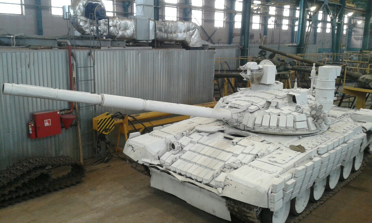

Уважаемые коллеги по сборке Т-72! Прошу Вашего прощения, что опять поднимаю тему ТПН от ДА. Но этот вопрос мне все не дает покоя. Резать его или не резать вот в чем вопрос. Я все ищу оправдания для себя, чтобы не резать. А может быть/существовать современное оборудование такого вида как от ДА? Сейчас на танки много чего крепят разного вида и размера оборудование. Нашел фото танка белый орел так у него на башне похожего размера оборудование установлено, правда в другом месте, но есть.

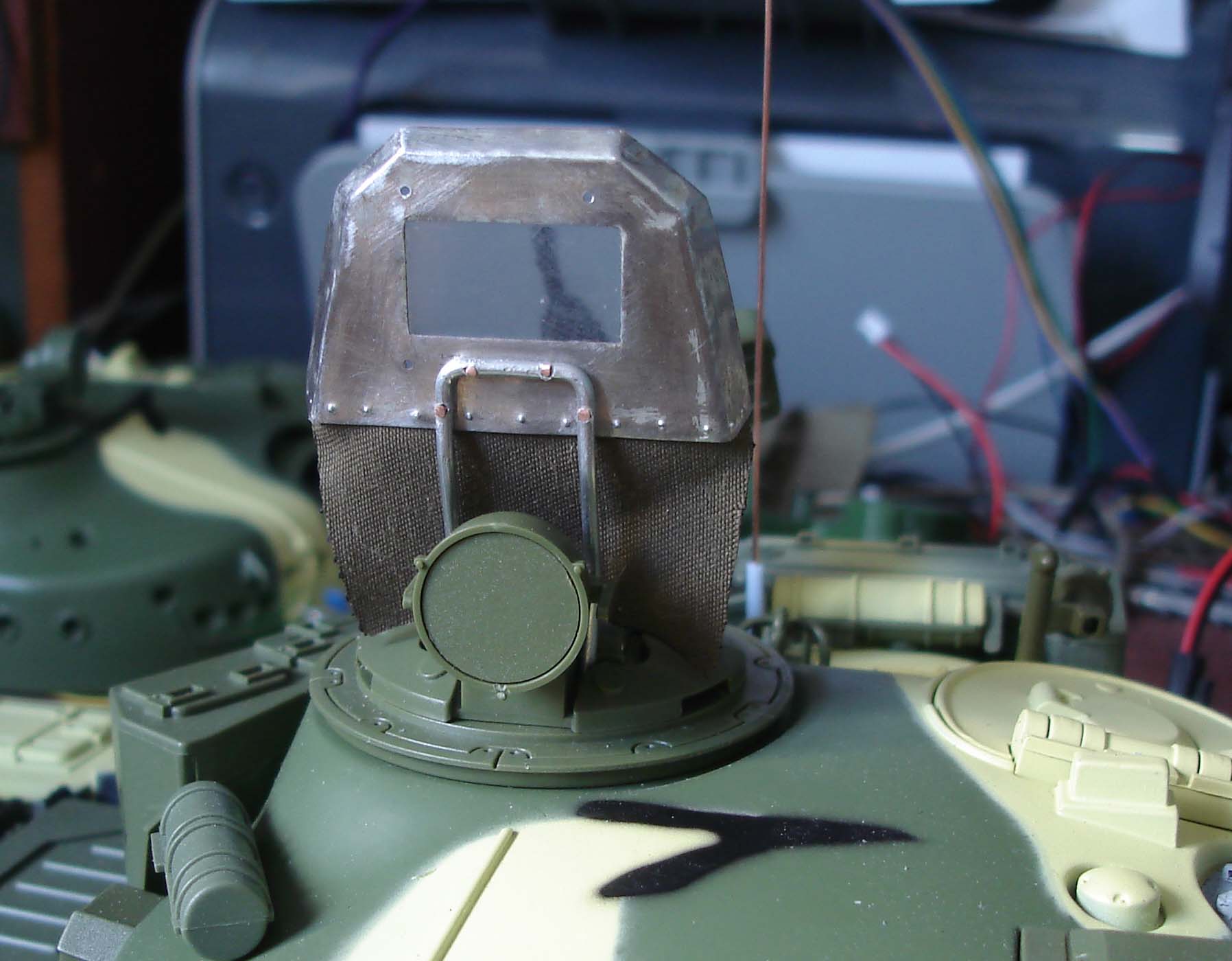

Сообщение Санёк » 12 мар 2016, 10:16

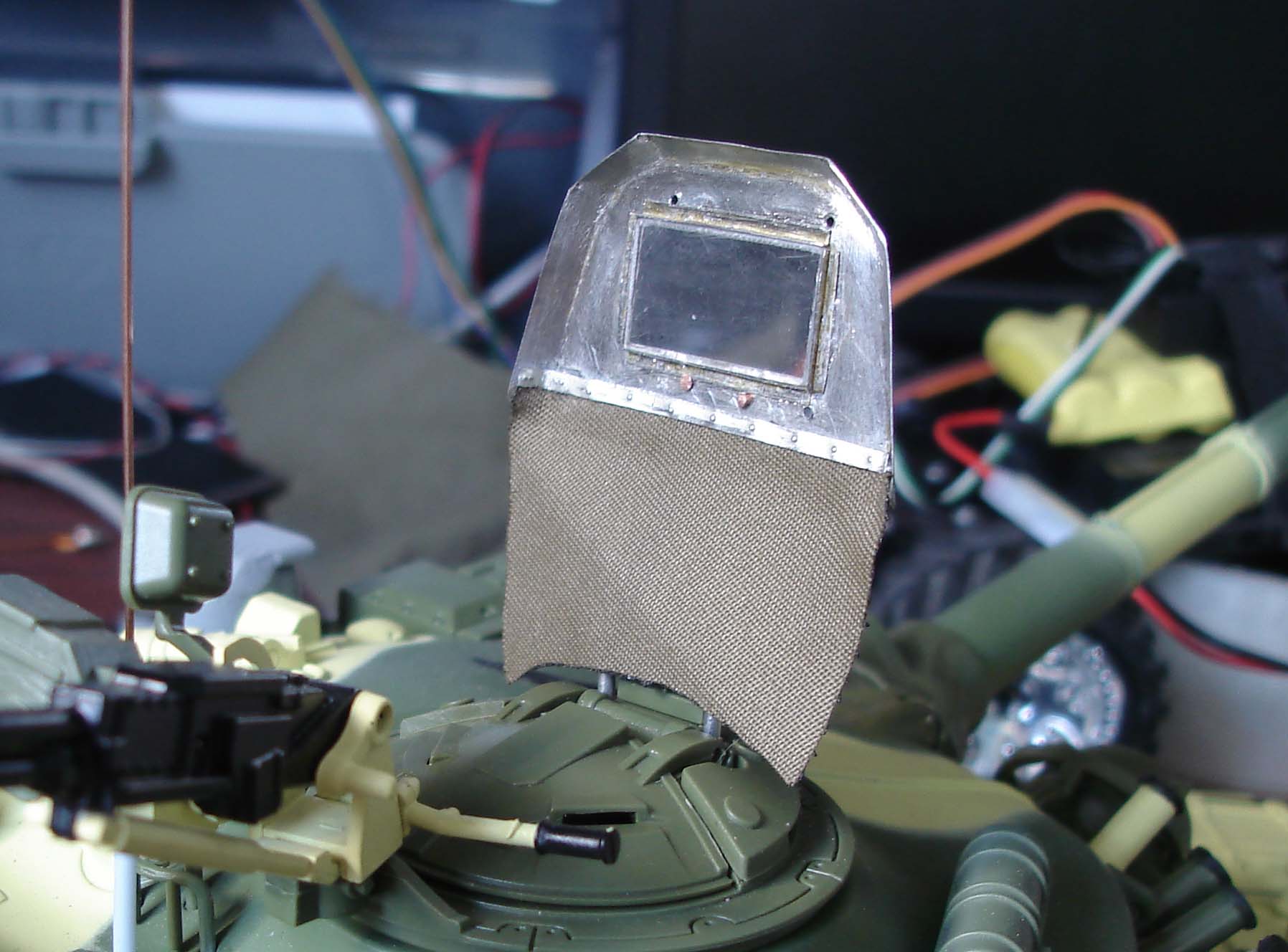

Продолжаю извращаться :D
nikomak
Сообщения: 183
Благодарил (а): 19 раз
Поблагодарили: 29 раз
Re: Моддинг танка
Сообщение nikomak » 12 мар 2016, 10:27
Санёк, стекло затонировать получиться маска сварщика)))
