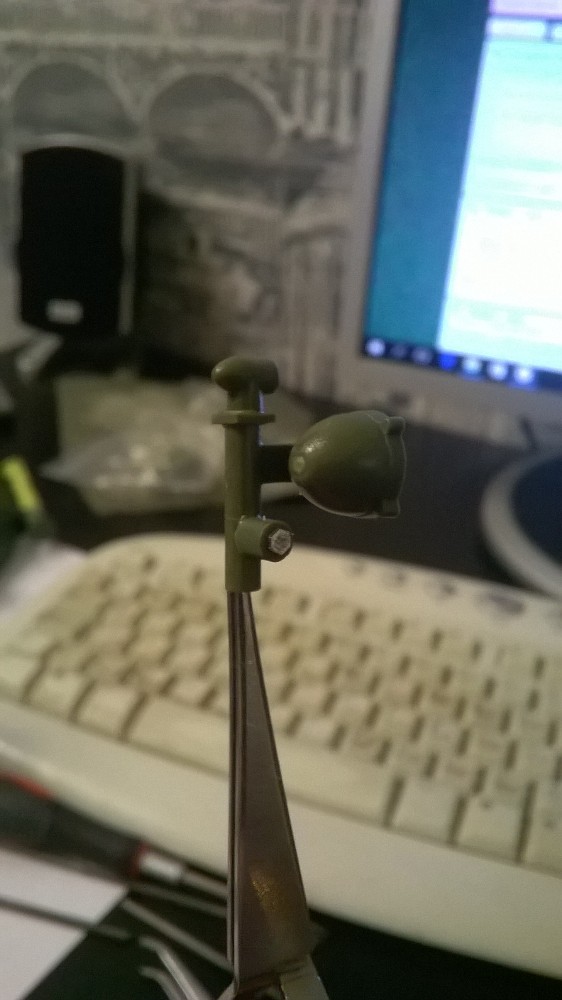

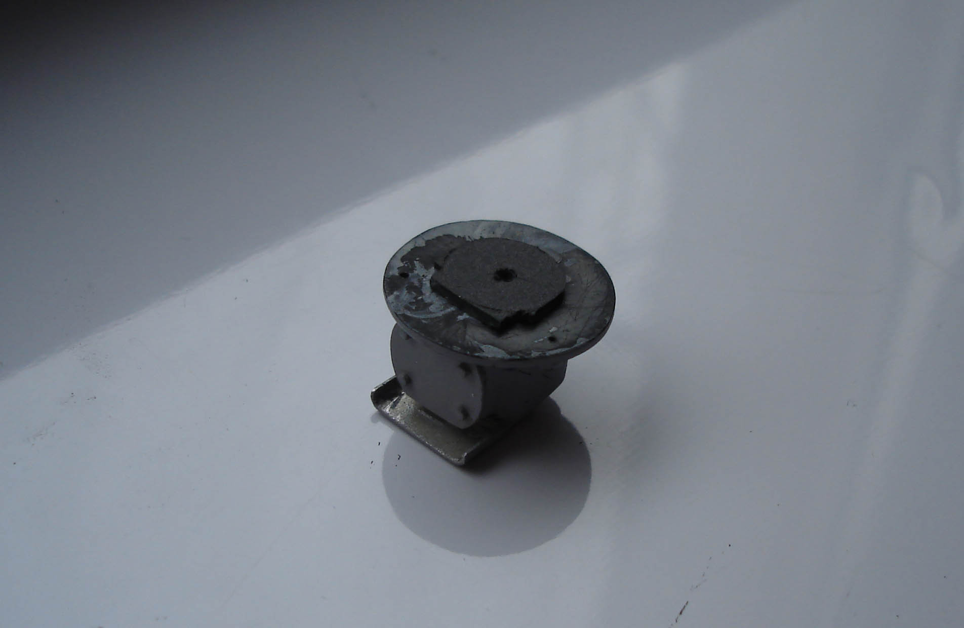

Санёк писал(а):Корпус (трубка), основание, крепление (уши) и болты из пластика. Верхняя крышка и морда "перископа" из алюминия, эпокселин для скрепления пластик-алюминий, Фото позже.
Спасибо. Что именно использовал в качестве пластика? Алюминий - была какая-то пластина? Как крышку загнул? эпокселин - напиши, пож-та, фирму - производителя и название, чтобы проверенный товар был. :) Ну и фото жду.

Пластик какая то трубка от детской игрушки. Можно взять что нибудь подходящее, диаметр 15мм. Алюминий старая линейка толщина 0,35мм резал обычными ножницами (не по металлу). Гнул миниатюрными пассатижами. Крышку с козырьком можно и не делать, есть варианты без козырька. В разделе "Фотографии реальных Т-72" Airatius фото выкладывал посмотри. Эпокселин фирмы момент (НЕ РЕКЛАМА). Эпокселин твердеет за 2 часа, полное отвержение за 12, но если температуру сушки повысить время сокращается. Тут главное терпение и не торопится и тогда получится.

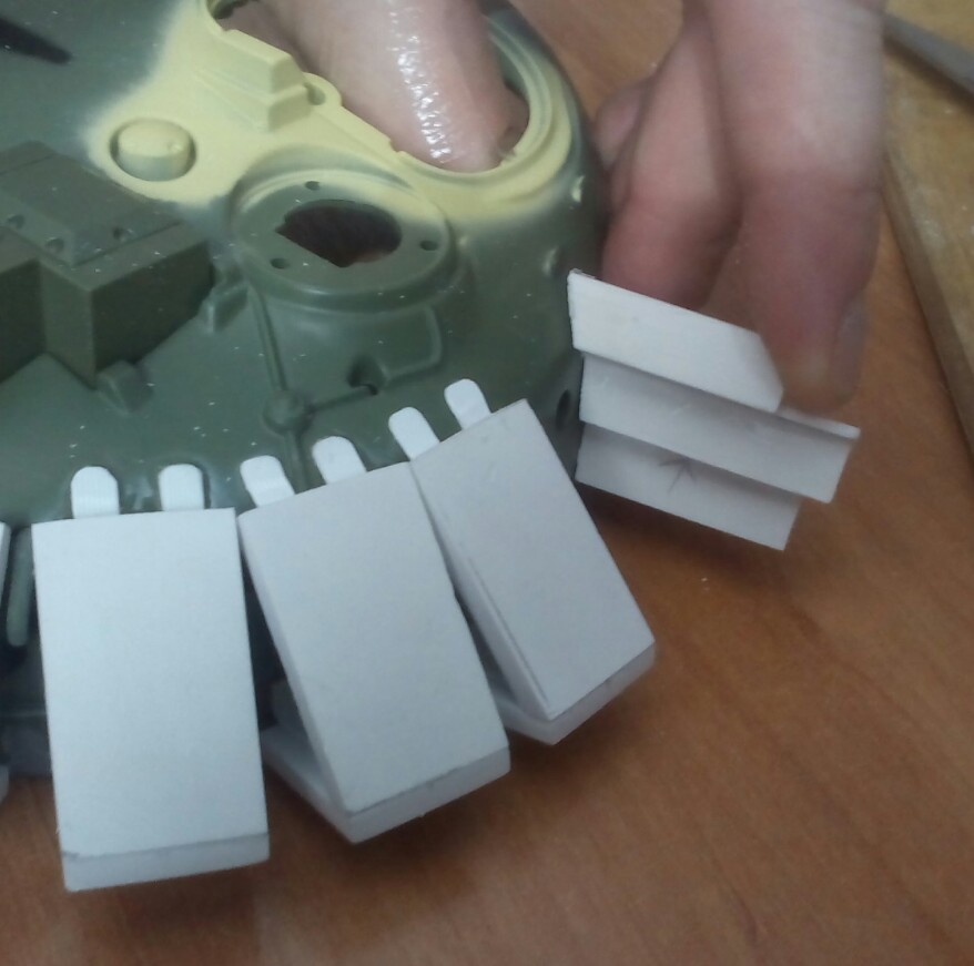

nosirev писал(а):Алексей привет.всё нормально.правый ближний к пушке чуть меньше.скажи у тебя вообще есть какой нибудь чертёж?. тебе нужно его найти , перевести в 16 масштаб ну и придерживаться.сейчас нужно сделать кронштейны для гранатомётов

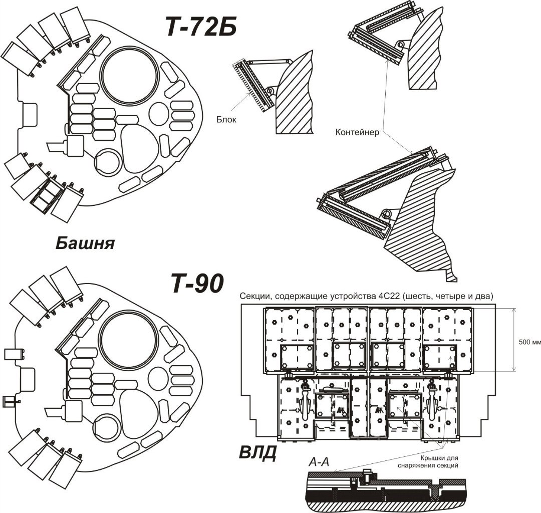

В 20 масштабе делал танки 72 ки и 80ки один есть в нато один у министра обороны франции , это точно.про остальные не знаю.тебе нужен чертёж общего вида. вид с верху с боку с переди и сзади и желательно один в один со своей моделью тоесть в 16 масштабе.
пионер
Сообщения: 118
Re: Моддинг танка
Сообщение пионер » 17 мар 2016, 13:48
nosirev писал(а):В 20 масштабе делал танки 72 ки и 80ки один есть в нато один у министра обороны франции , это точно.про остальные не знаю.тебе нужен чертёж общего вида. вид с верху с боку с переди и сзади и желательно один в один со своей моделью тоесть в 16 масштабе.
Есть только такое, а где-то с месяц назад был в интернете с размерами, и с кранштейнами для гранатомётов другая башня. Думал потом как буду делать сохраню, а сегодня до обеда искал, и нет уже такого чертяжа. Или чертеж полностью танка?

Этот тоже пусть будет. но нужен более полный. кронштейн же нужно делать.

А там ящики были, ну всё,всё что на башне должно быть. Кронштейны всё равно надо делать. Буду сопоставлять с реальными фото. Тут пока искал башню, вот который я не ставил контейнер,его практически не ставят, из-за мех.вода наверное, ему потому что в реальности вылазить трудно,и ящик задний по середине поднимается вверх оказывается,не знал.

Ну и фото жду.[/quote]

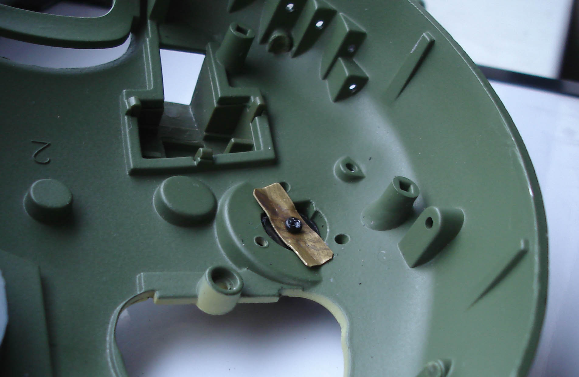

С креплением не заморачивался...
Крепление ТПН фото 2.jpg (119.02 КБ) 14299 просмотров
Крепление ТПН фото 1.jpg (169.28 КБ) 14299 просмотров

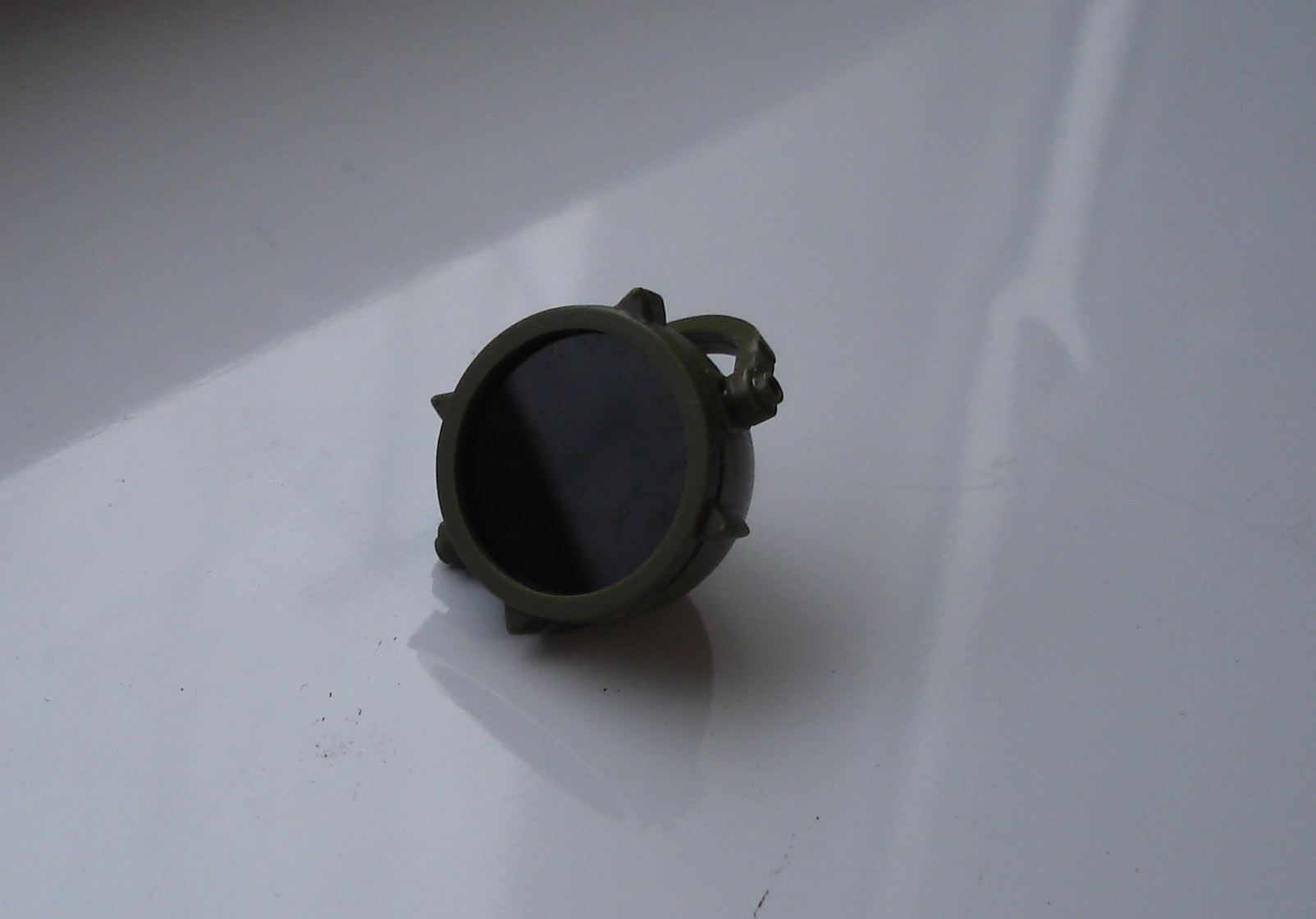

Установил ИК фильтр, прожектор будет действующий
Ик прожектор.jpg (154.34 КБ) 14356 просмотров

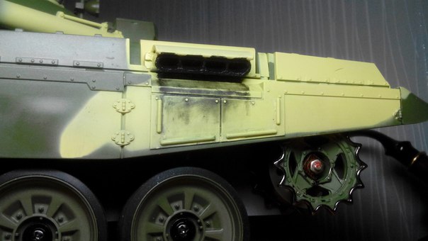

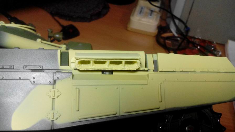

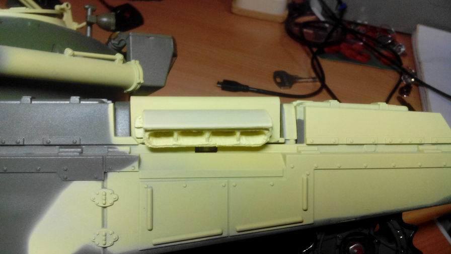

Добрались руки до выхлопной трубы.
Я высверлил все 4 отверстия (кстати, крайние два частично заняты направляющими от верхней крышки).
Итог на фото (понимаю, что получилось не очень, но как уж есть).
Выхлопная 1.jpg (49.03 КБ) 14229 просмотров
Выхлопная 2.jpg (49.29 КБ) 14229 просмотров
Возможно, потом чуток шлифану торец войлочным валиком, ну и подкрашу отверстия изнутри чёрной краской (когда куплю её). С обратной стороны отверстие не делал - подожду дым-машину.

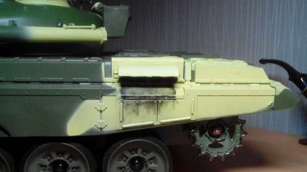

Чуток подкрасил выхлопную. Получился результат средней паршивости.
Но, как уж есть, т.к. опыта работы с кисточками у меня нет. Учусь, так сказать, на ходу :)

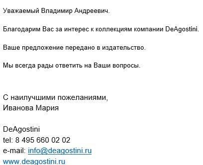

В самом первом журнале есть пару фотографий, где видно другую маску и тпн вместо ик приёмника (этой здоровой дуры). Значит тпн был сделан всё же на первых этапах.
Также писал в редакцию, что: "Уважаемый Издатель! Очень не нравится выпущенный вами ИК приёмник для танка, просьба рассмотреть возможность изготовления ТПН как альтернативной замене ИК приёмника. Пример такого ТПН здесь: viewtopic.php?p=12114#p12114 Сделать журнал № 66, к примеру. Времени для изготовления ещё предостаточно. Спасибо"
Пришёл ответ.
