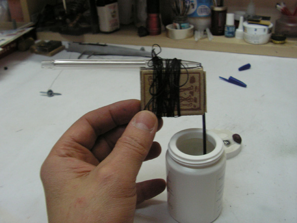

В "моделистских" магазинах можно найти рапидограф. Сжатый воздух подается от компрессора для аквариума.
Блин, простите меня! Аэрограф я имел ввиду :?

Аэрограф - дуй пока глазёнки не выскачут.

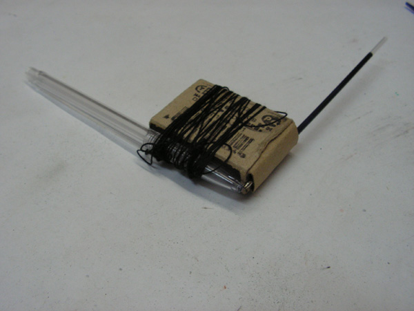

А как это всё работает,что то ни как не пойму?

Красочку по жижи . зазор выбираешь эксперементально. а привязывать лучше резинкой и держит лучше и даёт возможность ручку шевелить для настройки.

Из стержня удалить шарик , легко иголкой из нутри. стержень вставляешь в баночку с краской а дуешь в ручку.

Стержень естественно должен быть чистым снимаешь с него ... забыл ...железяку короче и иголкой выталкиваешь шарик . когда покрасишь всё промой растворителем. кстати можешь сегодня прям попробовать водой.

Справедливости ради расскажу как у меня это начиналось мой товарищ эти штуки делал из жести. поял трубки и было удобно трубки уже с нужным зазором между собой спаивались.так вот он дует вроде и не сильно и у него красится а я что есть мочи, глазёнки аж из орбит вылазиют а краска не идёт. потом уже через время такой вот сделал и всё нормально.

Я так понял дуть в ручку, а краска как выходить будет. А гелевую ручку можно использовать? Ну а если разберусь, конечно попробую.

краска поднимается по стержню. гелевую можно только чем шире нижняя по которой подаётся краска тем больше воздуха нужно. думаю один не сможешь придётся дуть в ручку нескольким человекам сразу.

Попробуй вечером водой и всё станет ясно.

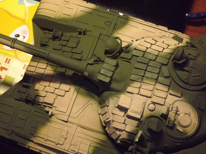

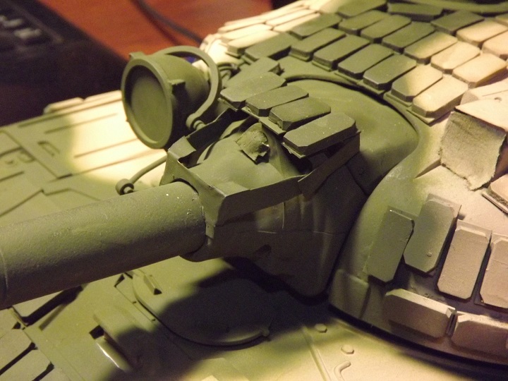

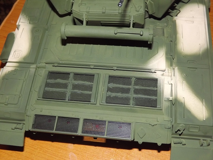

Выкладываю по просьбам фото орудия и маски. В теме вроде бы было, но повторюсь - доделал решетки на двигателе,так как производитель не доделал рамки над решетками. Осталось немного излишки краски с решеток стереть
Решетки

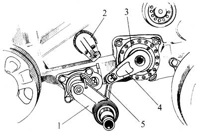

Всем здравствуйте. Схему ходовой нашёл,может кому интересно.
1) балансир.2) упор.3) амортизатор.4) рычаг.5) тяга.

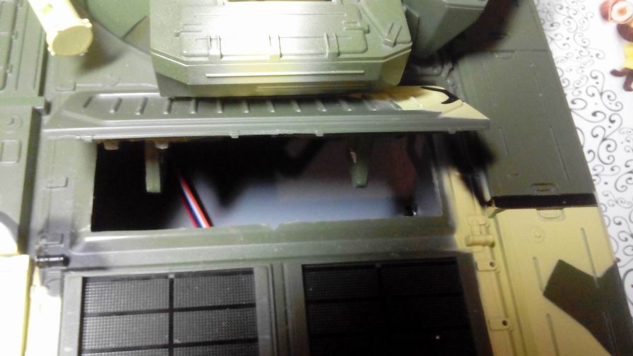

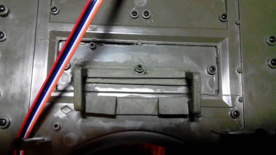

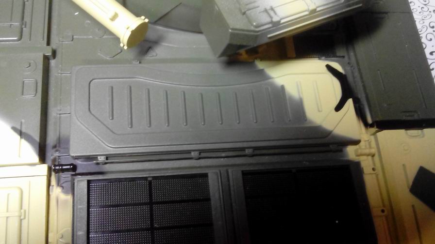

Сделал отсек под установку панели с выключателями:

alexttum
Сообщения: 44
Re: Моддинг танка
Сообщение alexttum » 31 мар 2016, 08:08
В качестве замка можно использовать гибкие магниты.
Ruslan
Сообщения: 572
Благодарил (а): 124 раза
Поблагодарили: 108 раз
Re: Моддинг танка
Сообщение Ruslan » 31 мар 2016, 08:41
alexttum писал(а):В качестве замка можно использовать гибкие магниты.
Тоже планировал на магните замок делать, но по итогу всё получилось так, что самопроизвольно ничего не откроется. Крышка сама защёлкивается при закрытии и всё нормально держиться. Для открытия надо немного потянуть за ближние к корме углы и крышка отщёлкнется.
