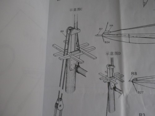

Все эзельгофт мне не давал покоя, решил таки его переделать на английский манер - срезал уже приклееный "горб", заклеил отверстия сверху планкой. Будет компромисный вариант, мачта будет вставляться в круглое отверстие, а сверху будет имитация квадратного сечения топа мачты. А вот самый мелкий эзельгофт дали правильный, с квадратным отверстием.
Ну и три первых марса готовы.

Sniper писал(а): 28 дек 2018, 00:32 Все эзельгофт мне не давал покоя, решил таки его переделать на английский манер - срезал уже приклееный "горб", заклеил отверстия сверху планкой. Будет компромисный вариант, мачта будет вставляться в круглое отверстие, а сверху будет имитация квадратного сечения топа мачты. А вот самый мелкий эзельгофт дали правильный, с квадратным отверстием.
Здравствуйте Роман!
Вы извините пожалуйста за мою навязчивость, но изменив что то из конструкции, попадаешь на целую цепочки изменений...
Эзельгофт - шапка с козырьком, выполняет силовую функцию в рангоуте корабля. На нем висит самый большой и конечно самый тяжелый из реев мачты...

керва писал(а): 28 дек 2018, 13:17
Sniper писал(а): 28 дек 2018, 00:32 Все эзельгофт мне не давал покоя, решил таки его переделать на английский манер мелкий эзельгофт дали правильный, с квадратным отверстием.
Всё дело в том, что Английская проводка отличалась от континентальной(понимаем Голландской).
Топ каждой мачты, континентального судна в отличии от английского(квадратный), был круглым, на них фал гардель, который собственно и держит рей и проводился через эзельгофт(... шапка с козырьком). В Английском варианте, фал гардель проводился под марсом на чиксах со шкивом.
В результате, мы легко можем получить "кашу" при проводке такелажа. Обратил, бы внимание тех кто, будет делать по журналу на подобные особенности. Нужно решить, для себя, стоит ли менять что либо.

Вопросов по такелажу много и честно говоря, сейчас я не готов даже сказать как буду делать сам. Обсудим все вопросы позже и в соответствующей ветке, это может быть интересно всем.

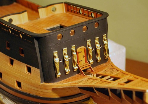

Все новогодние праздники бился с ограждением ахтердека. Если бы делал сейчас, сточил вполовину толщину накладок с круглыми портами, потому как это просто бронелисты получились. Все материалы были использованы журнальные.

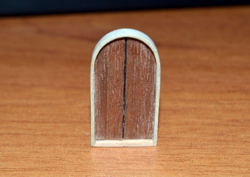

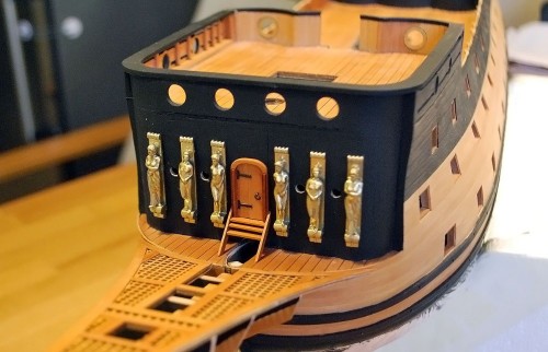

Вот и дошло дело до переборки бигхеда. А что там занимает центральное место? Правильно, амбарная дверь с золотыми петлями и накладками под врезной замок. Многим она не нравится, как же ее переделать? Во-первых, еще на этапе обшивки бигхеда я решил не резать проем, да дверь будет накладная, но... более толстые косяки вокруг нее должны скрыть этот факт. Во-вторых было решено оставить только две петли, а замок заменить металлическим кольцом-ручкой. Ну и напоследок арка, все таки для эпохи характерны двери с полукруглыми арками, чем прямоугольные. Вот фотографии, которыми я вдохновился.

Sniper писал(а): 18 янв 2019, 20:14 Ну и напоследок арка, все таки для эпохи характерны двери с полукруглыми арками, чем прямоугольные.
Полностью поддерживаю!!! Я тоже делаю дверь аркой... Саму дверь буду тонировать, косяки тоже... Петли оставлю четыре, только обрежу чуток... Ручки тоже хочу сделать кольцом...

Арка двери оказалась твердым орешком. Сначала несколько раз пытался согнуть планку, но слишком малый радиус дал о себе знать - дерево ломалось. Пришлось выточить арку из широкой планки, да и это далось как обычно только с третьего раза. Боковые косяки после шейпера приняли солидный вид. Кольцо из какой-то проволоки, сверху петель и кольца американская чернилка Brass Black.

Сообщение Sniper » 19 янв 2019, 17:21
Ну и весь обвес в сборе.

Sniper писал(а): 18 янв 2019, 20:56 Арка двери оказалась твердым орешком. Сначала несколько раз пытался согнуть планку, но слишком малый радиус дал о себе знать - дерево ломалось. Пришлось выточить арку из широкой планки, да и это далось как обычно только с третьего раза. Боковые косяки после шейпера приняли солидный вид. Кольцо из какой-то проволоки, сверху петель и кольца американская чернилка Brass Black.
Делаю косяки арочных дверей и проёмов по другому.По периметру готовой двери нужной формы наклеиваю в 3-4 слоя тонкие (0,5мм) рейки предварительно размочив их в горячей воде потом обработка покраска и т.п. Также можно изготавливать арочные проёмы используя оправку нужной формы.

А какой толщины и ширины эти накладки? 3*1 мм? Как потом к ним крепить рымболты, к которым вязать пушки? Стоило просверлить сразу отверстия? На каком уровне?
С уважением, Роман
Сообщения: 898
Благодарил (а): 249 раз
Поблагодарили: 875 раз
Сообщение Sniper » 30 янв 2019, 21:52
Поставил то, что было - 4x1 мм. Рымы везде ниже середины порта.

Сообщение Romantic » 07 фев 2019, 17:21
Смотрю на отверстия между тётьками - не маловаты ли они? Оттуда же должны пушки торчать!
Будет там какое обрамление? 5 мм рекомендует журнал, может 8 мм делать, а тётек раздвинуть?

Romantic писал(а): 07 фев 2019, 17:21 Смотрю на отверстия между тётьками - не маловаты ли они? Оттуда же должны пушки торчать!
На сколько я понял туда будет вставляться декор, имитирующий пушку и обрамление порта пушки...
Сообщения: 898
Сообщение Sniper » 08 фев 2019, 00:22
Romantic писал(а): 07 фев 2019, 17:21 Будет там какое обрамление?
Обрамление будет, но чисто номинальное - порт размером с диаметр пушки :mrgreen:
Romantic писал(а): 07 фев 2019, 17:21 5 мм рекомендует журнал, может 8 мм делать, а тётек раздвинуть?
Истину глаголешь! Это уже раздвинутые тетки на 3 мм, если сделать еще больше, то крайняя оказывается на закруглении стенки.
