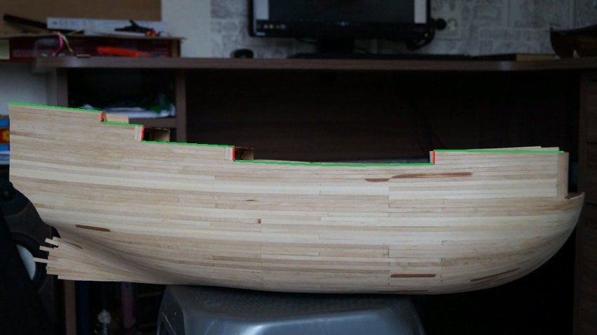

Сообщение Romantic » 13 дек 2017, 14:58

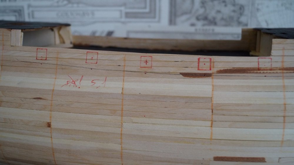

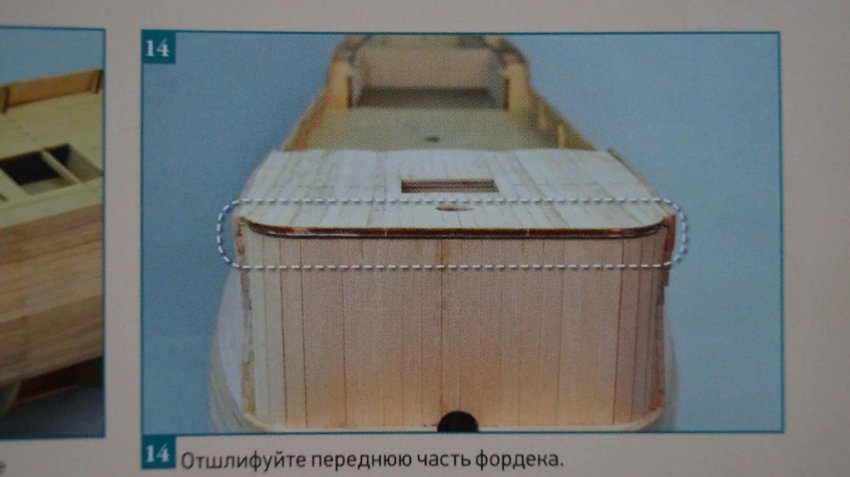

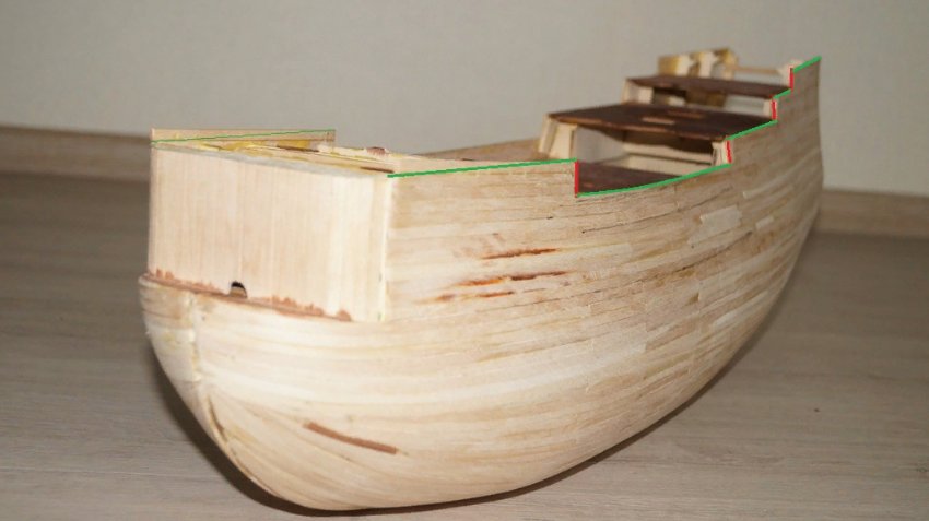

Обрезал фальшборт повторяя изгиб линии палубы. Ещё семь раз всё промерив решил отодрать носовую палубу так как задняя её часть ниже чем нужно на 2 мм. Из-за этого и в журнальной фотографии спереди она образует зазор:
Теперь, когда я её приклею правильно, все размеры и до этого непонятные мне изгибы встанут на свои места.
Высота красных линий везде одинакова (а она и должна быть одинаковой) составляет 3,5 рейки:
SFNM писал(а): ↑07 дек 2017, 21:24 По высоте бортов всё очевидно - срезаем обшивку по плоскости палуб и приклеиваем по одной рейке. Высота борта над центральной палубой 15 мм.
Судя по всему одной рейки будет мало - две надо. Иначе не в чем будет сверлить отверстия под пушки. Высота борта над основной палубой вышло именно 15 мм.
С уважением, Роман

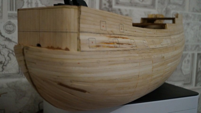

Сообщение Romantic » 18 дек 2017, 15:33

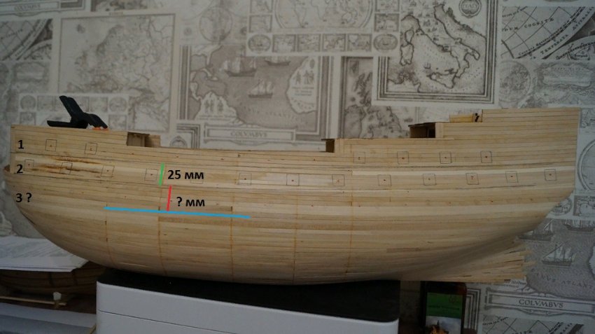

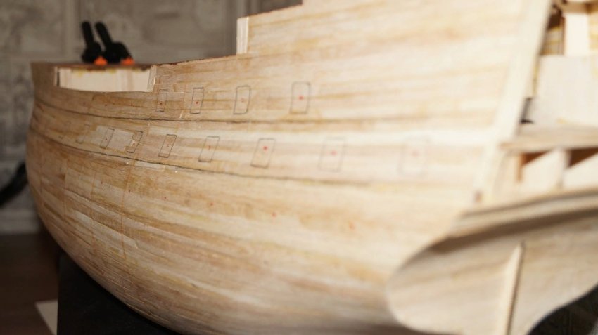

Линии палуб "1" и "2" определяются и чертятся легко. Между "1" и "2" расстояние 25 мм. Как определить линию палубы "3"? Сколько расстояние от "2" до "3"???
Порты палуб расположены строго в шахматном порядке. Порты палубы "1" будут меньше размером. Между осями портов 50-51 мм. Но скорее всего будет около 51-52 мм. На всех палубах. Тогда и орнамент ляжет везде одинаково.
С уважением, Роман
Сообщение Sniper » 18 дек 2017, 16:08
Romantic писал(а): ↑18 дек 2017, 15:33 Линии палуб "1" и "2" определяются и чертятся легко. Между "1" и "2" расстояние 25 мм. Как определить линию палубы "3"? Сколько расстояние от "2" до "3"???
Я сделал 30 мм, но у меня мидельдек "2" выше - 23 мм.
На догму не претендую. В журнале вроде везде одинаково 21-23 мм.
Romantic писал(а): ↑18 дек 2017, 15:33 Между осями портов 50-51 мм. Но скорее всего будет около 51-52 мм. На всех палубах. Тогда и орнамент ляжет везде одинаково.
Аналогично, шеф. Из тех же соображений.
По твоей разметке тебе надо надставлять фальшборт в высоту, если продолжить линию портов, то верхний косяк порта оказывается выше фальшборта (на втором фото).
Romantic
Сообщения: 314
Благодарил (а): 86 раз
Поблагодарили: 150 раз
Сообщение Romantic » 18 дек 2017, 16:21
Sniper писал(а): ↑18 дек 2017, 16:08
Я предположил, что мидельдек является как бы продолжением площадочки на носу, поэтому линия "2" пошла точно из угла.
Да, это на фотке видно, но я написал, что порты палубы "1" будут меньше размером, так что верхняя кромка впишется в высоту фальшборта. Но, возможно, придётся несколько наращивать фальшборт.

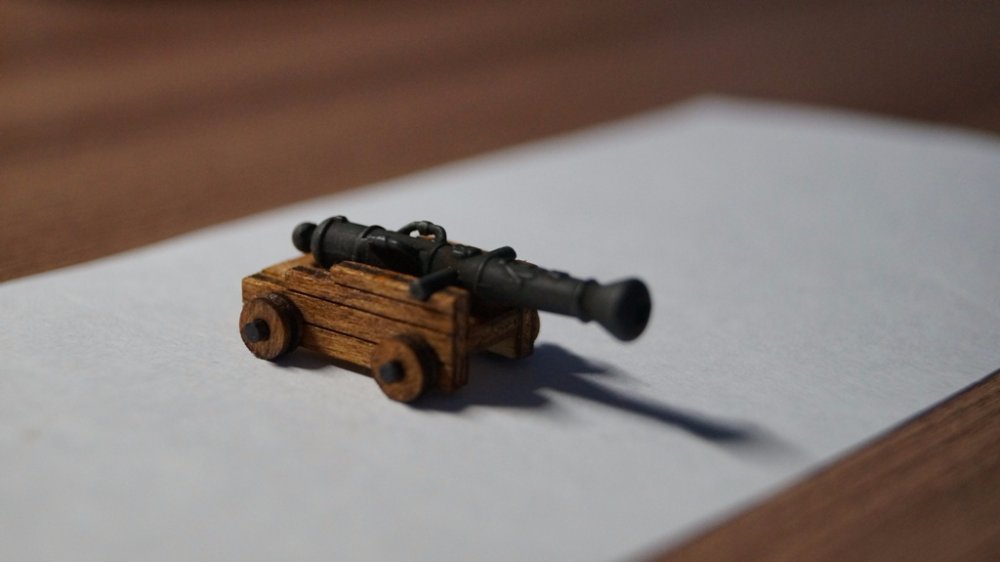

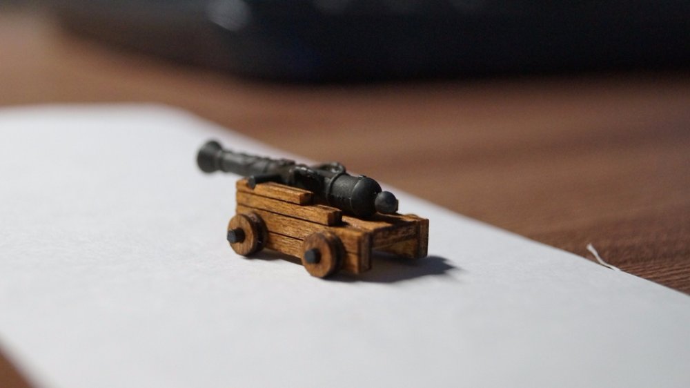

Сообщение Romantic » 09 фев 2018, 14:44
Вот такая пушка получился в целом. Пришлось сделать пушку, без неё невозможно точно разметить порты верхней палубы. От которых у меня будут плясать все остальные.
Само орудие встало практически в горизонт, для клина регулировки высоты места нет, иначе будет смотреть вниз дуло.
С уважением, Роман

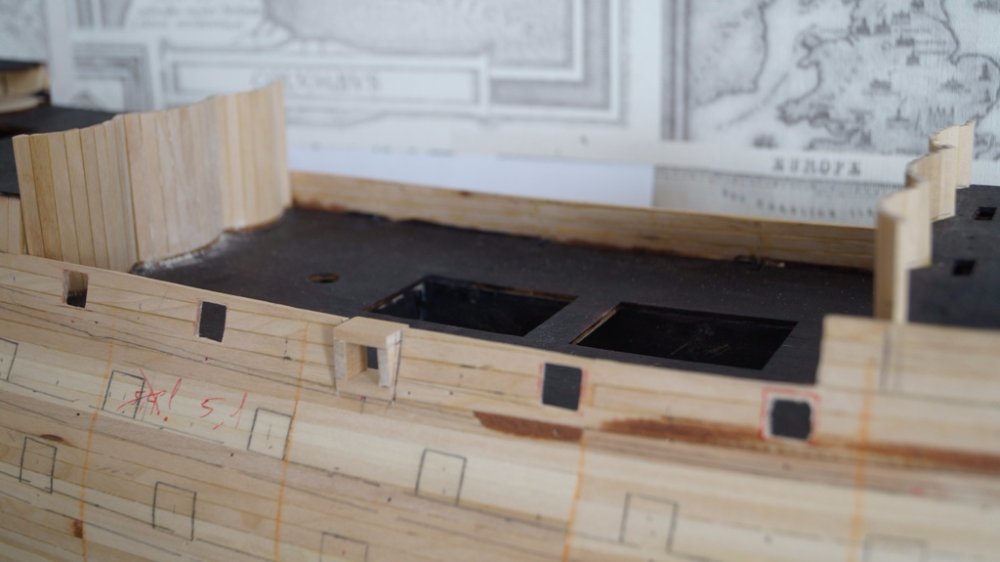

Сообщение Romantic » 13 фев 2018, 21:00

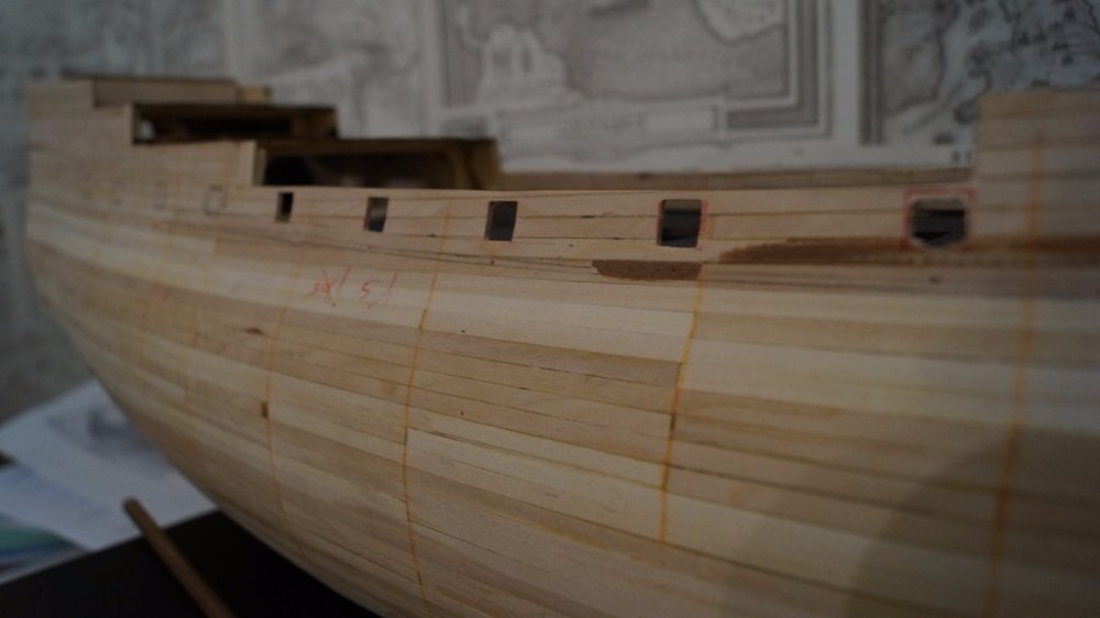

Начал выпиливать порты.
Думал обойтись без рамок, но криво натфилем получается. Кто знает, в журналах будут заготовки для рамок пушечных портов?
С уважением, Роман
Сообщение Sniper » 13 фев 2018, 21:46
На форуме уже отвечали, в теме про обшивку.
viewtopic.php?f=100&t=280&start=225#p43572

Сообщение Romantic » 01 мар 2018, 13:37

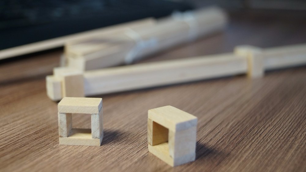

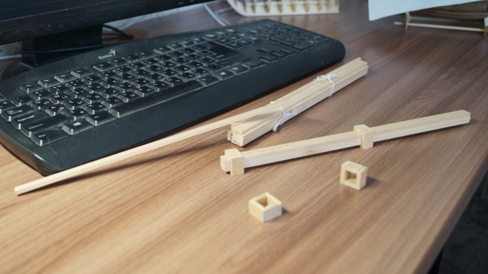

Начал пилить рамки портов из случайно найденных чудных планочек.
С уважением, Роман

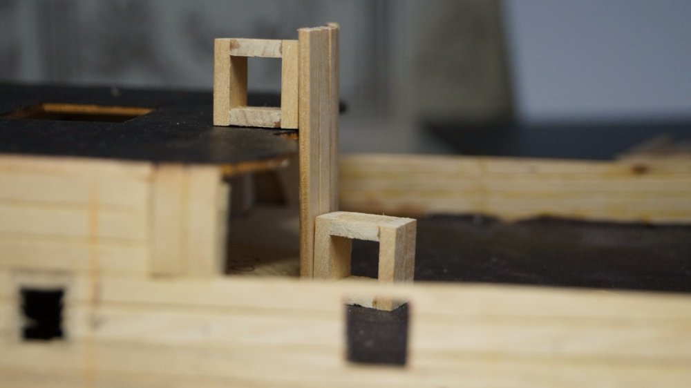

Сообщение Romantic » 05 мар 2018, 12:53

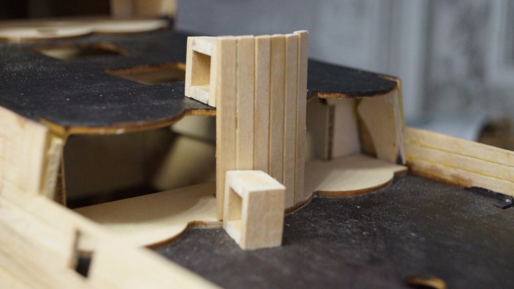

Всем привет. Сделал перегородки перпендикулярными палубе.
Какую толщину фальшборта будете делать, товарищи?
С уважением, Роман
Сообщения: 395
Откуда: Курганская область
Благодарил (а): 401 раз
Поблагодарили: 170 раз
Сообщение Almaz1188 » 05 мар 2018, 13:22
А что с палубой? Почему чёрная? Или ещё будет настил палубный?
