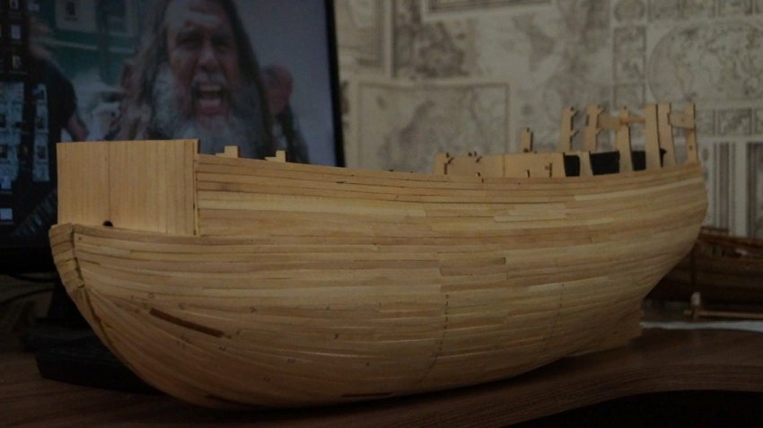

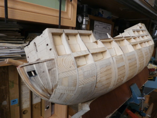

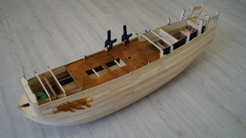

Закончил самый замороченный этап черновой обшивки корыта. Теперь, перед тем как клеить палубы, надо понять и определиться, как усилить (и надо ли) места креплений планок, к которым потом всякие путенсы и вантпутенсы будут крепиться. И утолщять ли сами палубы, чтоб потом рымболты в ней нормально держались.
Вот эти планки я имел ввиду
С уважением, Роман
Romantic
Сообщения: 314
Благодарил (а): 86 раз
Поблагодарили: 150 раз
Сообщение Romantic » 31 окт 2017, 18:30
Посмотрел на корыто изнутри... нечего там укреплять, видимо будет крепиться к тем же усилителям корпуса, на которых пухи будут держаться. С палубой как?
Да, кузов ещё не шлифовал.
С уважением, Роман
Сообщение керва » 31 окт 2017, 21:10
Romantic писал(а): ↑31 окт 2017, 18:30 Посмотрел на корыто изнутри... нечего там укреплять, видимо будет крепиться к тем же усилителям корпуса, на которых пухи будут держаться. С палубой как?
Здравствуйте Роман! Поздравляю с черновой обшивкой. Мне кажется получилось не плохо. Я у себя все же решил не рисковать и под обшивкой сделал усиление и под вантпутенсы и под сами руслени. С палубой пока не дошел, а значит еще не решил до конца. Удачи Вам!

Сообщение Romantic » 31 окт 2017, 21:43

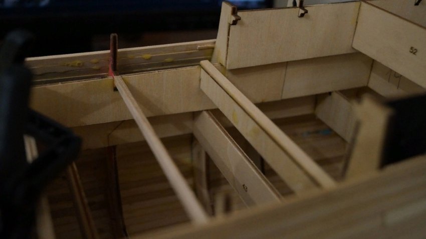

керва писал(а): ↑31 окт 2017, 21:10 Здравствуйте Роман! Поздравляю с черновой обшивкой. Мне кажется получилось не плохо. Я у себя все же решил не рисковать и под обшивкой сделал усиление и под вантпутенсы и под сами руслени. С палубой пока не дошел, а значит еще не решил до конца. Удачи Вам!
Спасибо! После обработки будет выглядеть куда приличнее. Вот думаю к низу палуб приклеить такой же толщины фанеру.Вся надпалубная утварь всё же лучше будет держаться. У вас массивно получается, увесисто, значительно так!
С уважением, Роман
Сообщение керва » 01 ноя 2017, 11:39
Romantic писал(а): ↑31 окт 2017, 21:43 Вот думаю к низу палуб приклеить такой же толщины фанеру.Вся надпалубная утварь всё же лучше будет держаться. У вас массивно получается, увесисто, значительно так!
Доброе утро! Спасибо! Я люблю капитальные вещи. Но под слоями лака и различной мишуры массивность уйдет и будет незаметна. Ошибка в прошлой моей модели была как раз в русленях! Для того, что бы не заморачиваться с прорезкой портов в черновой обшивке, я имел глупость на оную пустить рейки бальзы. Рассчитывая и получая многочисленные советы и одобрения народа из интернета. Сам я, надеяся на последующую пропитку обшивки клеем. И хотя в итоге получил крепкую конструкцию корпуса. Корпус после обработки звенел как барабан. При монтаже русленей я понял, что конструкция корпуса не надежна и добавлять что то подклеивая и укрепляя не стал, а просто отложил модель в сторону...
Палуба. Полностью согласен с вами. У нас с вами уникальная возможность сверяться с официальным английским сайтом. Заглядывая в будущее. На любой из наших палуб, можно как раз подстелить той "соломки", которая очень помогает уберечь нашу попку от приключений и падения! Посмотрите, как добавил я жесткости в конструкцию нашей палубы ахтер-дека. Попутно сооружая горловины люков на этой палубе. Согласен с вами и с укреплением как вы правильно сказали всей, этой "утвари" до приклеивания капитально палуб. Сталкивался и причем не раз с проблемой крепления какого либо маленького обушка выскочившего из палубы и по закону гадства в таком месте, что туда не подлезешь ни пинцетом ни пальцами руки! Удачи Вам!

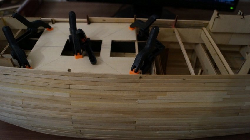

На сегодняшний день имеем следующее:

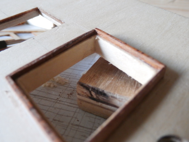

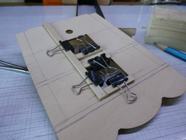

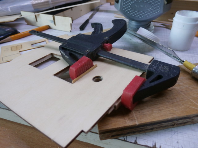

В журнале предлагается на палубу не давить, потом через опу залезть и подклеить.... я сразу планочку приклеил по уровню

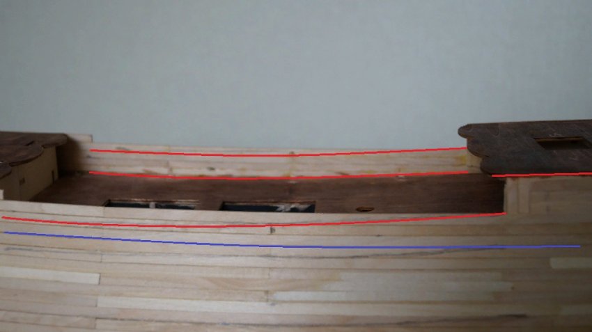

У меня получилась высота между основной палубой и ахтердеком 29мм, а между палубой и фордеком 27мм. Разбег 2 мм. Всё сделано по феншую. Так задумано конструкцией?

Romantic писал(а): ↑03 ноя 2017, 10:05 В журнале предлагается на палубу не давить, потом через опу залезть и подклеить.... я сразу планочку приклеил по уровню
Только сейчас заметил, что Вы планочку приклеили на стрингер, а сверху палубу, у меня же палуба ЛЕГЛА на этот стрингер, а планочку подклеивал уже сбоку этого стрингера к палубе, через эту самую опу...
Romantic писал(а): ↑05 ноя 2017, 11:01 У меня получилась высота между основной палубой и ахтердеком 29мм, а между палубой и фордеком 27мм. Разбег 2 мм. Всё сделано по феншую. Так задумано конструкцией?
Примерно 32 и 29 соответственно... Но нужно учесть толщину планок настила... у меня настил журнальный...

Almaz1188 писал(а): ↑05 ноя 2017, 11:42 Примерно 32 и 29 соответственно... Но нужно учесть толщину планок настила... у меня настил журнальный...
Толщина планок настила не повлияет на разницу, так как застилается основная палуба и прочие одними планками. Я тоже журнальные буду использовать.

Romantic писал(а): ↑05 ноя 2017, 14:15 Толщина планок настила не повлияет на разницу, так как застилается основная палуба и прочие одними планками. Я тоже журнальные буду использовать.
Ну так то да! Вы правы... Видимо где-то подточили больше, где то добавили, вот и расхождения ;)

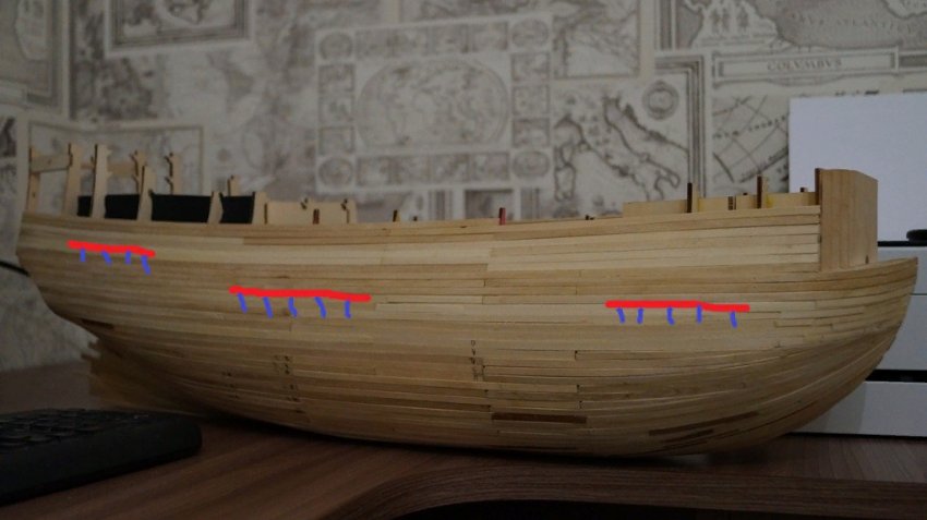

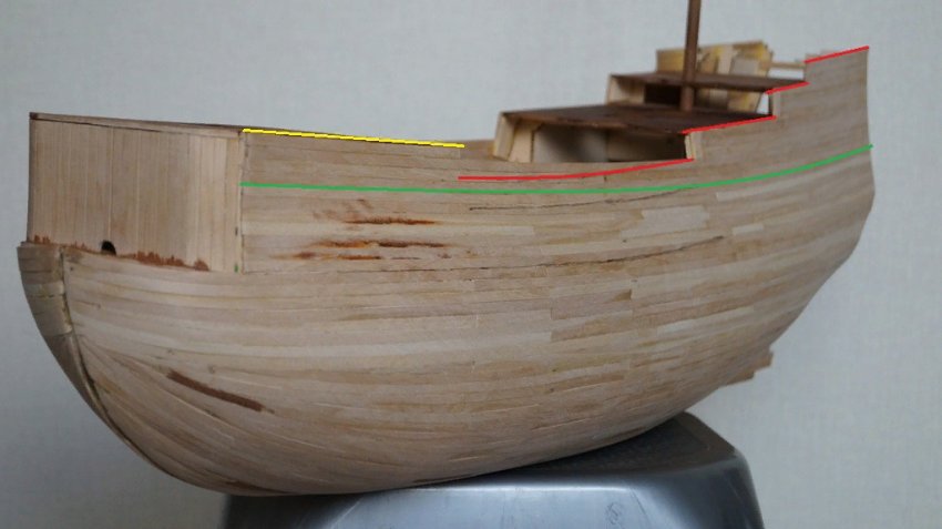

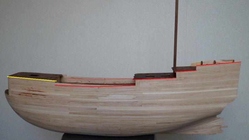

Мысли в линиях. Что-то где-то не так, как должно быть. Хотя всё чётко по инструкции.
С уважением, Роман
Сообщение AZET » 28 ноя 2017, 21:25
Romantic писал(а): ↑28 ноя 2017, 19:36
AZET писал(а): ↑17 ноя 2017, 22:38
Romantic писал(а): ↑16 ноя 2017, 14:27
Не торопитесь, это я про ...недурно. Лампу к корпусу прикладывали?
Если б я планировал красить, то наверняка надо было вылизывать ещё, но под чистовую обшивку рейками более чем достаточно.
Чистовая, шпон 0,5? Если так, он повторит все недочёты по первой обшивке. 1мм,Толстоват для нашего корпуса.
Сообщение AZET » 28 ноя 2017, 21:30
Romantic писал(а): ↑28 ноя 2017, 19:39 Мысли в линиях. Что-то где-то не так, как должно быть. Хотя всё чётко по инструкции.
Там у нас везде, гуляет рисунок с совереном, распечатайте в сантиметрах применимо длине нашего корпуса, думаю выводы сделаете, мы же не знаем, что завтра нам предложит деа, чего там сточить, лучше иметь себе уверенность.
Вот ещё, высота бортов, должна, быть параллельно палубе.
