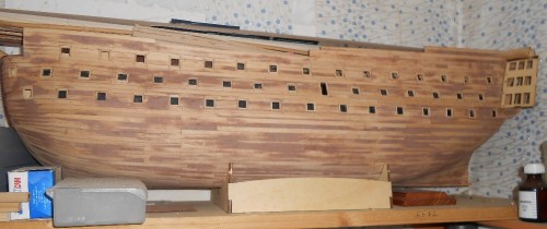

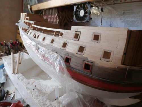

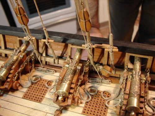

Приятно общаться с людьми начитанными. Чувствуется военная косточка. Игорь, в пяти ёмких строчках практически все сказал об артиллерии исторического парусника, что должен знать судомоделист взявшийся строить модель исторического корабля. Многого я увы! - не знал. Большое Вам Спасибо. Все это я аккуратно записал себе в свою заветную тетрадочку. Правильно пишет Евгений - седловатость,не совсем прямые углы у крайних портов дека...Все это так,Ну не ОХОТО мне старую свою голову морочить.Да и трудно что то переделывать в патворке. Я хорошие деньги плачу ДеА. Каждая посылка с журналами мне обходится в полторы и даже больше! Поэтому я и беру данные из журнала, а там написано порты - их высота должна равняться 12 мм ширина - 13. Стр.10 Фото А журнал № 48 Все разметки портов на бортах модели с миллиметрами, и все к стати прямоугольные. (это то же из этого журнала.)

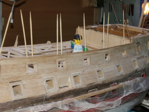

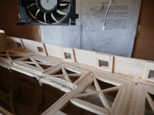

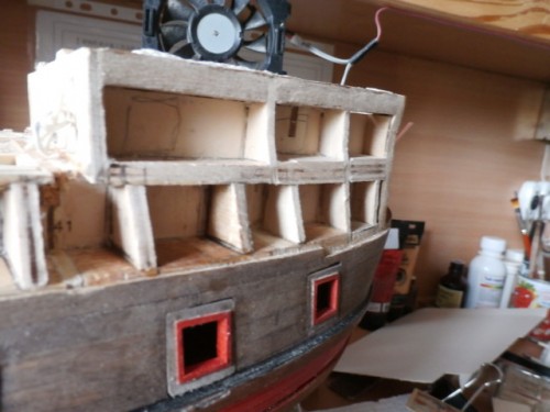

Докладываю: Работы на моей верфи продолжаются , закончил черновую обшивку гон-дека правого борта... Темный цвет борта- это я проморил борт спиртовой морилкой "орех", ну а затем как и обещал на один слой покрыл жидким раствором ПВА. Почему "орех" ? Чистовая обшивка будет покрыта в этом месте -0,5 Х 3 мм планками ореха. Цвет не яркий, с серизной. Дает чувство очень старинной, старинной "деревяхи". Цвет темный, а значит при нечаянной щели ярко белые планки черновой обшивки будут заметно проглядывать. Извините пожалуйста за сленг. Спасибо еще раз! Всем искренне желаю Удачи!

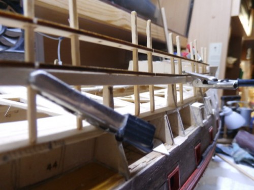

Re: Повелитель морей от кервы

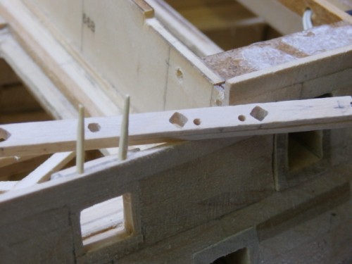

P.S.Решил добавить еще не много:

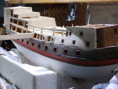

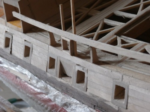

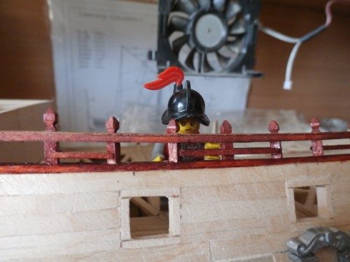

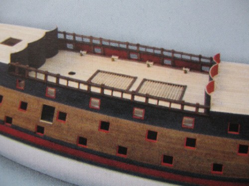

Попробовал приложить поручни - детали из журнала №84, на верхней палубе своего корабля.
Полное фиаско! В армии , знающие солдаты часто говорят: "Не спеши выполнить приказ! Командование еще успеет его отменить!" Действительно , массивные стойки должны проходить по обоим краям арт.порта. Худо тем, кто вырезал порты самостоятельно,они явно не сойдутся по расположению со стойками. Во время - я сумел озаботиться с расположением верхних портов. Буду их подгонять по этим стойкам- поручням...
тоже поверил и не совпадают. посмотрел журнал и тоже не совпадают. а должны ли совпадать
- Сообщения: 3055
- Благодарил (а): 1052 раза
- Поблагодарили: 2088 раз
Здравствуйте Иванович!
Рад нашей новой встрече в интернете!
Должны ли совпадать? Вопрос чисто риторический. Для меня это важно, для других - думаю не существенно. Я убежден, что инженер разрабатывавший наш проект не случайно на каждом
поручне борта установил именно десять увеличено - толстых стоек. Приглядитесь пожалуйста! Ведь на шкафуте(центральный участок верхней палубы) установлены по пять орудий на каждом борту корабля. К этим стойкам крепилась обвязка орудия да и сам арт.порт. Делать массивную стойку короткой нет смысла - слишком слабая жесткость, она явно уходит в низ, в глубину силовой конструкции корабля а, корабельное орудие должно быть закрепленным через систему блоков и канатов к корпусу корабля. Иначе во время свежей погоды или боя , за счет отдачи, орудие как таран разрушит свой же корабль! На крупных кораблях фальш-борт обивался декоративными досками,щитами, но под ними должна быть силовая конструкция из толстых брусьев, иначе пушку не удержишь!
Почему не существенно?
Я думаю, что при строительстве модели мастеру приходится решать множество вопросов , часто противоположных, возможно и исправлять какие то свои ошибки, вот и приходится приносить в жертву ту или иную часть конструкции или декора.Подвигать пушку чуть левее или правее...
Ошибка ДеА , по моему мнению здесь в том, что разработку проекта разрабатывал один человек, а собирал для фото журнала другой, фотографировал - третий! Я не настаиваю, возможно я и ошибаюсь. В принципе каждый для себя решает и делает САМ! Удачи Вам! P.S. - Да, вот и английский официальный сайт потверждает правоту моих слов на своих страницах 61 - 65, для модели -патворка выпущенного для стран Европы.

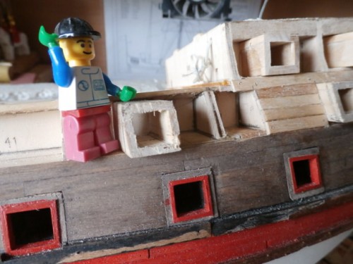

Дорогу осилит - идущий! ( восточная мудрость.

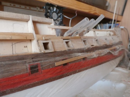

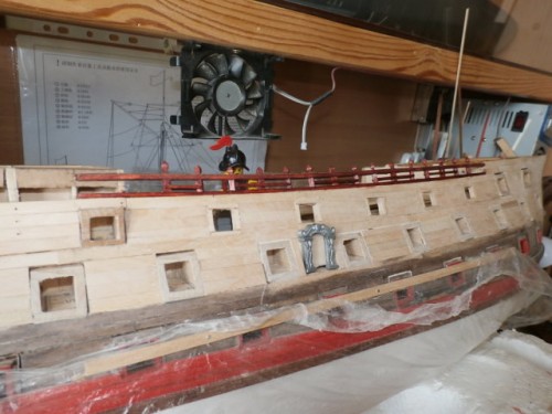

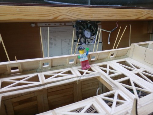

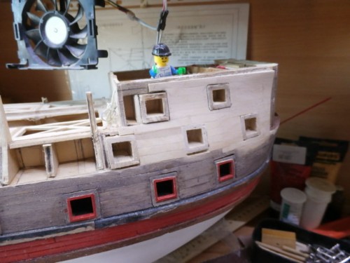

Работы на моей верфи продолжаются. Накопились кое-какие фотографии - я решил выложить. Возможно кому либо они помогут в строительстве своего корабля...

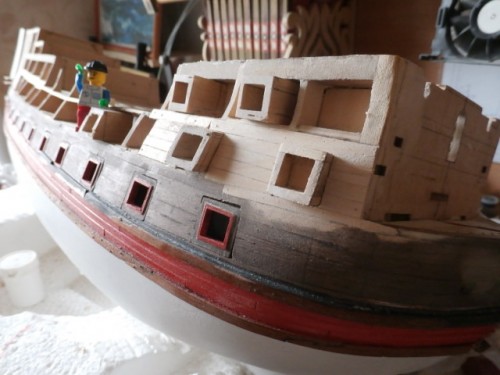

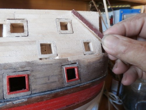

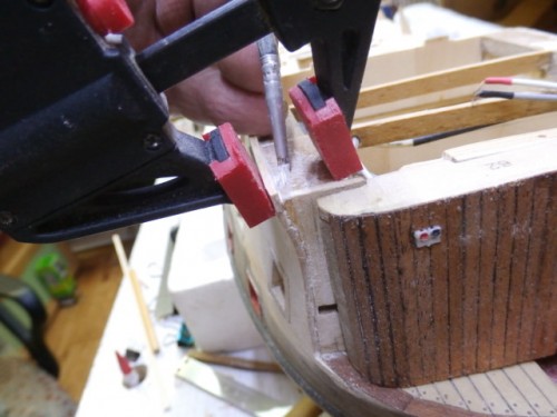

ПРОДОЛЖЕНИЕ.

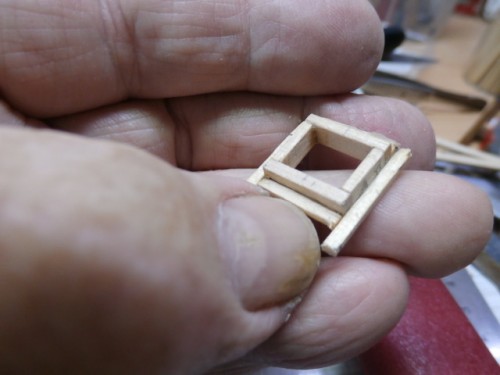

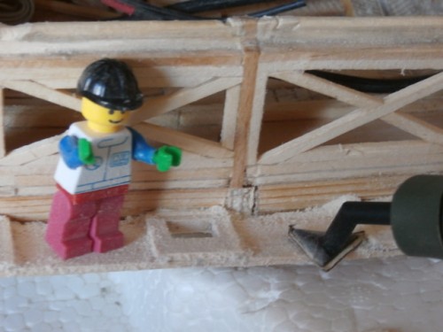

"Вмятина" на борту на уровне опер-дека - - это я подготавливаю место где будут установлены "парадные " ворота." Размеров пока не знаю, поэтому подготавливаю максимально возможный участок для площадки перед воротами, да и площадь которую займут сами ворота в борту корабля между пушечными портами. Нижняя щель это возможность надежного крепления самой площадки перед воротами и второе - это возможность изготовления всего комплекса ворот отдельно от корабля, что по себе удобнее...

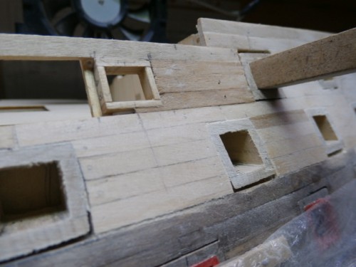

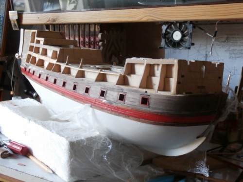

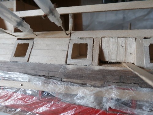

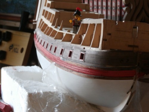

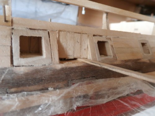

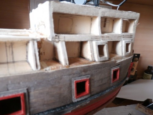

Работы по строительству модели - продолжаются. Выкладываю накопившиеся фото: Работы ведутся на модели с черновой обшивкой корпуса правого борта корабля. Обшиваю штатными, березовыми 2мм рейками данными в комплекте нашего патворка. Сейчас укладываю верхнюю горизонтальную рейку на шкафуте. Рейка та же - штатная 2 Х 5 Х 300 Эта рейка у меня укладывается в виде планширя на клей ПВА и тонкие 1,5 мм бамбуковые нагеля. Без нагелей - ни как! Сам планширь слегка изогнутый. Саму рейку не изгибал специально. Держится хорошо за счет аккуратно насверленных гнезд, насверленных 1,5 мм сверлом.

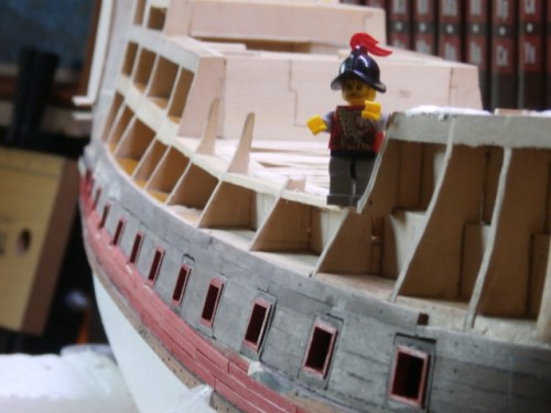

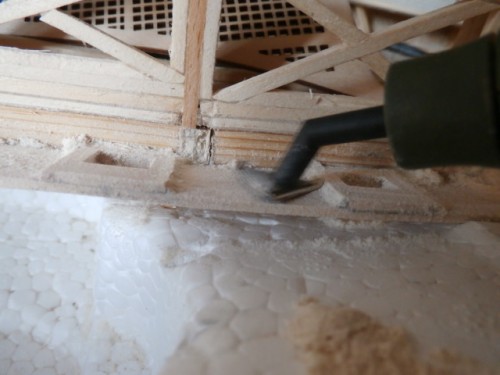

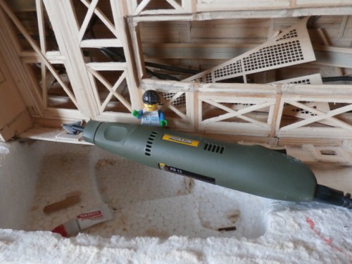

ПРОДОЛЖЕНИЕ.

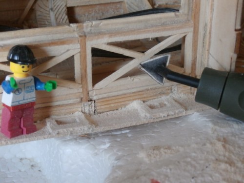

Меня коллеги в личке спрашивают о работе проксоновской шлифовальной машинки: Нет она не вибрационная. В ручке устройства вмонтирован обычный, правда миниатюрный эл двигатель, в небольшом редукторе вращательное движение ротора превращается в - поступательное. Двигатель работает на 12 вольтах постоянного тока. Питающего устройства в комплекте нет. В комплекте спец детальки с разными формами рабочей подошвы. Нажд.бумага наклеивается при помощи двухстороннего скоча. В расходниках в магазинах, продается спец.наждачная бумага ( именно для этой машинки), но немцы за неё просят дорого, я стараюсь обойтись без их услуг, вырезая из обычной наждачки. Хороша ли она? Мне нравится. Хотя я это понял не сразу. Ведь в этом деле не так важна сама машинка, как сам абразив! Машинка удобна конечно в тех (глухих и узких) местах, где с сухариком не подлезешь или там, где трудно работать вручную...

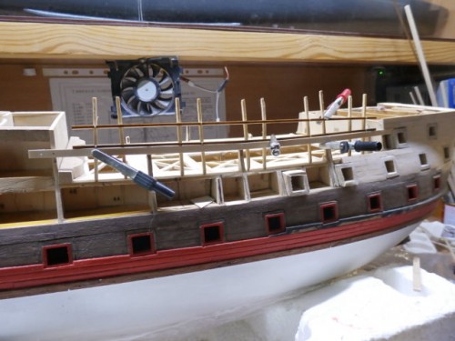

Дорогу осилит - идущий! - восточная мудрость.

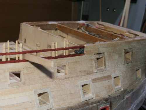

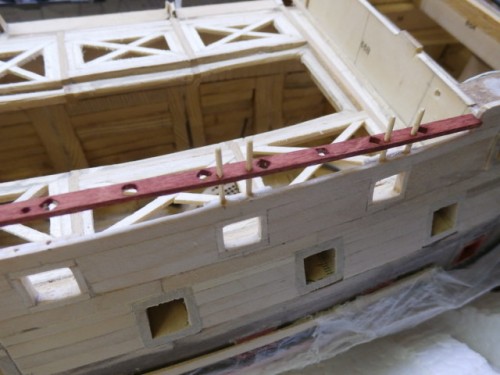

Вот и наступило самое благодатное для судомоделиста время. Осень , картошка, как и все остальные овощи, выкопана, просушена спущена в подвал. Все самые срочные работы по дому и усадьбе кажется закончены... Кажется сейчас можно браться за флагманский корабль английского флота. Но 2018 год для меня был очень труден, богат на события как более-менее, так и совсем плохими. Но человек так уж и создан что должен всегда надеяться на лучшее...
На верфи я остановился в обустройстве шкафута своего корабля. Планширь, перила, ограждение шкафута ( средней части - верхней палубы корабля ). То , что предлагает патворк, из его материала меня не совсем устраивает. Фанера не совсем уж высокого качества - слои фанеры под лаком наверняка будут заметны и главное столбы - стойки ограждения не состыковываются с артил. портами моего шкафута. Решил на ограждение пустить все те же березовые рейки черновой обшивки. Планширь у шкафута не много изогнутый, по этому для изгиба, кроме клея, решил его пригвоздить на 1,5 мм бамбуковыми зубочистками. Сам планширь разметил и отверстия для стоек просверлил 3 мм сверлом, а за тем граненым надфилем придал форму отверстия. Для надежности с одной стороны каждую рейку покрыл слоем ПВА. При изгибе кисточкой смачивал с другой стороны теплой водой.

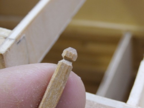

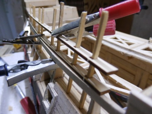

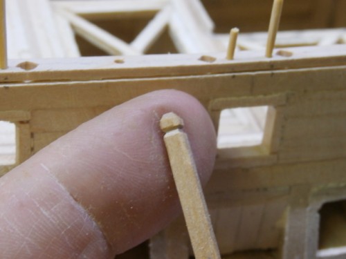

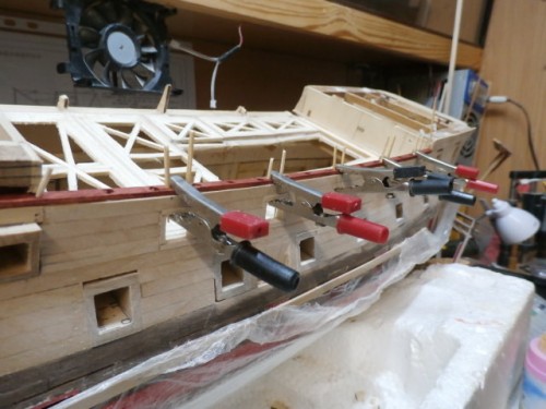

ПРОДОЛЖЕНИЕ.
Каждой стойке ограждения на верху придал форму оголовника.

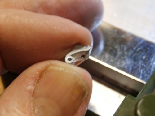

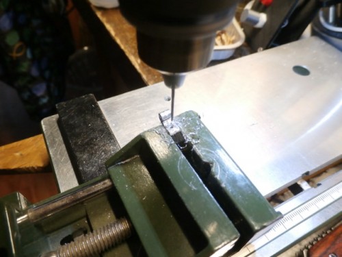

Металлические детали оформления долны крепиться секундным клеем. Но площадь опоры детальки мала, а значит её не плохо бы закрепить не только клеем но и миниатюрным нагелем.

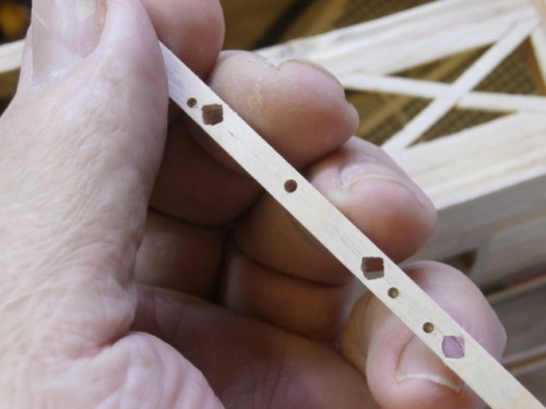

ПРОДОЛЖЕНИЕ.
Ограждение морю несколько раз водной морилкой "махогон ", ну а целях борьбы с пылью покрываю шеллачным лаком - политурой...
