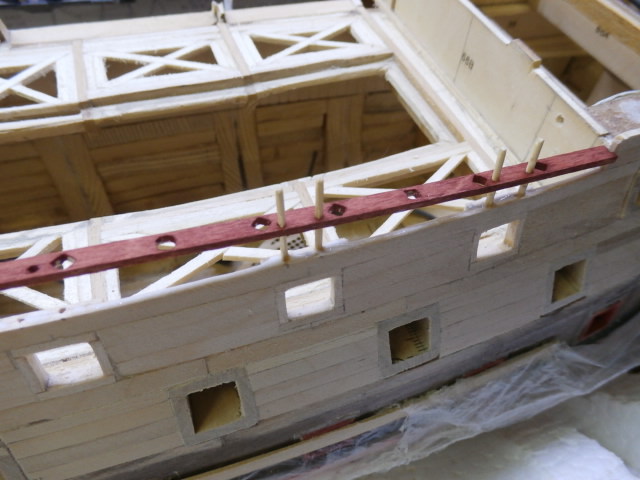

Попробовал приложить поручни - детали из журнала №84, на верхней палубе своего корабля.
Полное фиаско! В армии , знающие солдаты часто говорят: "Не спеши выполнить приказ! Командование еще успеет его отменить!" Действительно , массивные стойки должны проходить по обоим краям арт.порта. Худо тем, кто вырезал порты самостоятельно,они явно не сойдутся по расположению со стойками. Во время - я сумел озаботиться с расположением верхних портов. Буду их подгонять по этим стойкам- поручням...

тоже поверил и не совпадают. посмотрел журнал и тоже не совпадают. а должны ли совпадать

Должны ли совпадать? Вопрос чисто риторический. Для меня это важно, для других - думаю не существенно. Я убежден, что инженер разрабатывавший наш проект не случайно на каждом
поручне борта установил именно десять увеличено - толстых стоек. Приглядитесь пожалуйста! Ведь на шкафуте(центральный участок верхней палубы) установлены по пять орудий на каждом борту корабля. К этим стойкам крепилась обвязка орудия да и сам арт.порт. Делать массивную стойку короткой нет смысла - слишком слабая жесткость, она явно уходит в низ, в глубину силовой конструкции корабля а, корабельное орудие должно быть закрепленным через систему блоков и канатов к корпусу корабля. Иначе во время свежей погоды или боя , за счет отдачи, орудие как таран разрушит свой же корабль! На крупных кораблях фальш-борт обивался декоративными досками,щитами, но под ними должна быть силовая конструкция из толстых брусьев, иначе пушку не удержишь!
Почему не существенно?
Я думаю, что при строительстве модели мастеру приходится решать множество вопросов , часто противоположных, возможно и исправлять какие то свои ошибки, вот и приходится приносить в жертву ту или иную часть конструкции или декора.Подвигать пушку чуть левее или правее...
Ошибка ДеА , по моему мнению здесь в том, что разработку проекта разрабатывал один человек, а собирал для фото журнала другой, фотографировал - третий! Я не настаиваю, возможно я и ошибаюсь. В принципе каждый для себя решает и делает САМ! Удачи Вам! P.S. - Да, вот и английский официальный сайт потверждает правоту моих слов на своих страницах 61 - 65, для модели -патворка выпущенного для стран Европы.

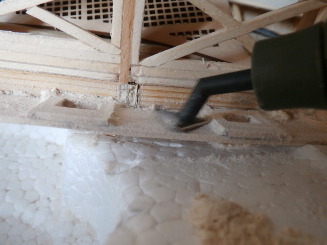

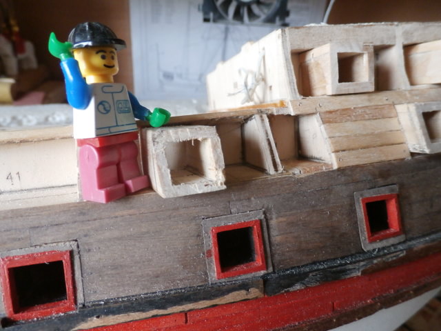

"Вмятина" на борту на уровне опер-дека - - это я подготавливаю место где будут установлены "парадные " ворота." Размеров пока не знаю, поэтому подготавливаю максимально возможный участок для площадки перед воротами, да и площадь которую займут сами ворота в борту корабля между пушечными портами. Нижняя щель это возможность надежного крепления самой площадки перед воротами и второе - это возможность изготовления всего комплекса ворот отдельно от корабля, что по себе удобнее...

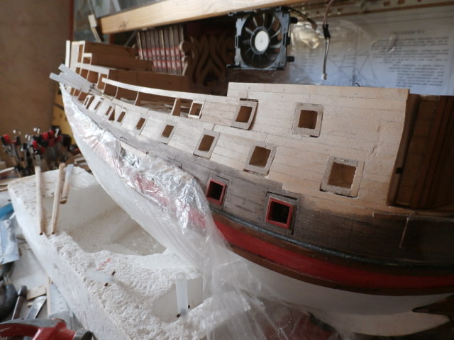

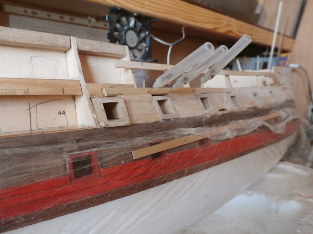

Работы по строительству модели - продолжаются. Выкладываю накопившиеся фото: Работы ведутся на модели с черновой обшивкой корпуса правого борта корабля. Обшиваю штатными, березовыми 2мм рейками данными в комплекте нашего патворка. Сейчас укладываю верхнюю горизонтальную рейку на шкафуте. Рейка та же - штатная 2 Х 5 Х 300 Эта рейка у меня укладывается в виде планширя на клей ПВА и тонкие 1,5 мм бамбуковые нагеля. Без нагелей - ни как! Сам планширь слегка изогнутый. Саму рейку не изгибал специально. Держится хорошо за счет аккуратно насверленных гнезд, насверленных 1,5 мм сверлом.

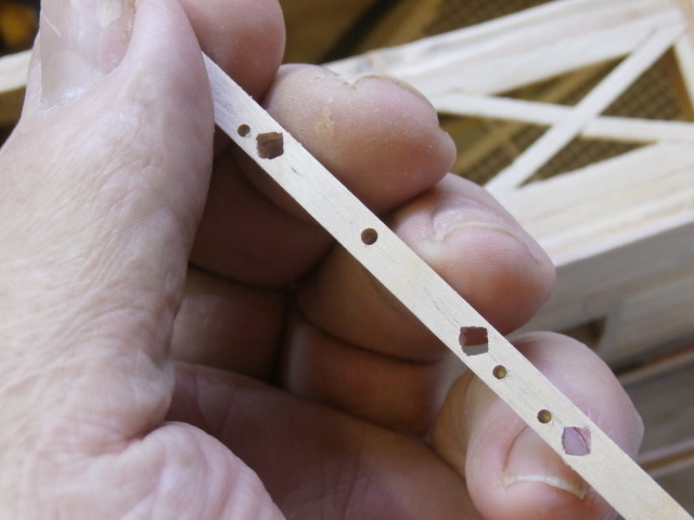

Металлические детали оформления долны крепиться секундным клеем. Но площадь опоры детальки мала, а значит её не плохо бы закрепить не только клеем но и миниатюрным нагелем.
