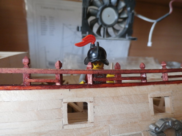

Вот и наступило самое благодатное для судомоделиста время. Осень , картошка, как и все остальные овощи, выкопана, просушена спущена в подвал. Все самые срочные работы по дому и усадьбе кажется закончены... Кажется сейчас можно браться за флагманский корабль английского флота. Но 2018 год для меня был очень труден, богат на события как более-менее, так и совсем плохими. Но человек так уж и создан что должен всегда надеяться на лучшее...

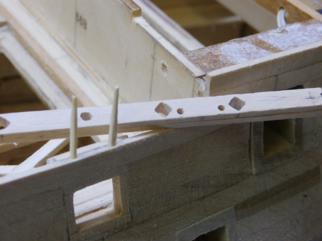

На верфи я остановился в обустройстве шкафута своего корабля. Планширь, перила, ограждение шкафута ( средней части - верхней палубы корабля ). То , что предлагает патворк, из его материала меня не совсем устраивает. Фанера не совсем уж высокого качества - слои фанеры под лаком наверняка будут заметны и главное столбы - стойки ограждения не состыковываются с артил. портами моего шкафута. Решил на ограждение пустить все те же березовые рейки черновой обшивки. Планширь у шкафута не много изогнутый, по этому для изгиба, кроме клея, решил его пригвоздить на 1,5 мм бамбуковыми зубочистками. Сам планширь разметил и отверстия для стоек просверлил 3 мм сверлом, а за тем граненым надфилем придал форму отверстия. Для надежности с одной стороны каждую рейку покрыл слоем ПВА. При изгибе кисточкой смачивал с другой стороны теплой водой.
Re: Повелитель морей от кервы
Сообщение керва » 06 ноя 2018, 13:02
ПРОДОЛЖЕНИЕ.
Каждой стойке ограждения на верху придал форму оголовника.
Сообщение керва » 06 ноя 2018, 13:08
ПРОДОЛЖЕНИЕ.
Металлические детали оформления долны крепиться секундным клеем. Но площадь опоры детальки мала, а значит её не плохо бы закрепить не только клеем но и миниатюрным нагелем.
Сообщение керва » 06 ноя 2018, 13:17
ПРОДОЛЖЕНИЕ.
Ограждение морю несколько раз водной морилкой "махогон ", ну а целях борьбы с пылью покрываю шеллачным лаком - политурой...
