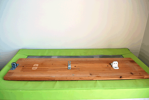

Каркас собрался без проблем, что называется "на щелчок". Стапель самый простой, только чтобы выровнить киль. Сначала собрал каркас насухо, потом с проклейкой. Клеил уже любимым американским Titebond II, с ПВА как-то незаладилось. Гнул только первые бортовые стрингеры 25 и последние 51. Без предварительного придания им формы они не достают до шпангоутов, если ставить только на распорках. Шпангоуты укреплял к килю брусочками, но не такими мощными, как на фото в журнале. Достаточно сечения 5х10 мм.
- Вложения
- base.gif (471.3 КБ) 12694 просмотра

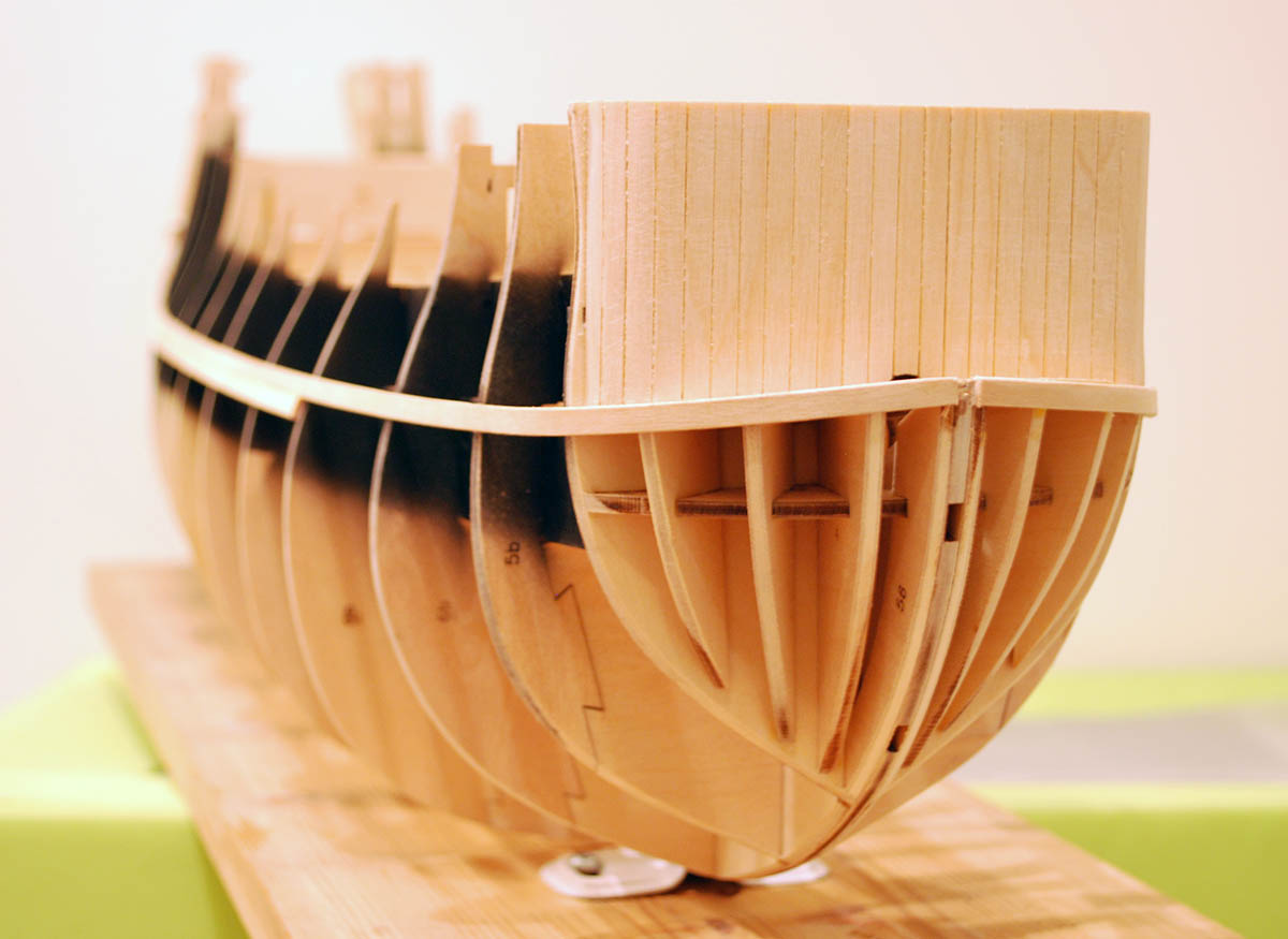

Выпуск 17 в сборе. Сделал, а потом понял, что поспешил. Сначала надо было сделать малковку корпуса, а затем делать обшивку кормовой части, иначе выступающие края планок будут мешать. В журнале ничего не сказано о том, что планки для кормовой части надо предварительно изогнуть, причем в двух плоскостях. На фотографиях журнала это хорошо видно, а в тексте просто "приклейте". Ожидаю, что у многих будут проблемы с этим этапом и для кого-то он даже станет невыполним и стройка будет заброшена. Я сначала распарил 5 минут рейки в термосе с кипятком, после гнул термоаппликатором, но в дальнейшем не стал так заморачиваться и, прям как описано в журнале, мочил кисточкой, гнул, примерял, и так в несколько заходов.

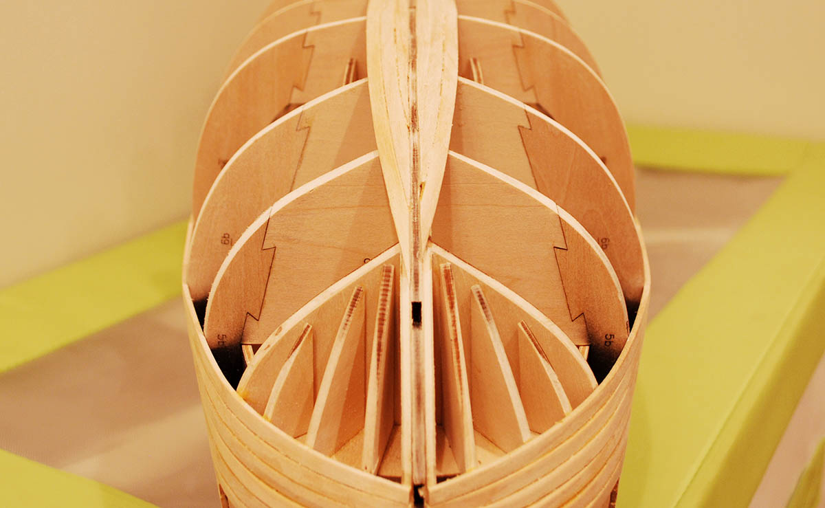

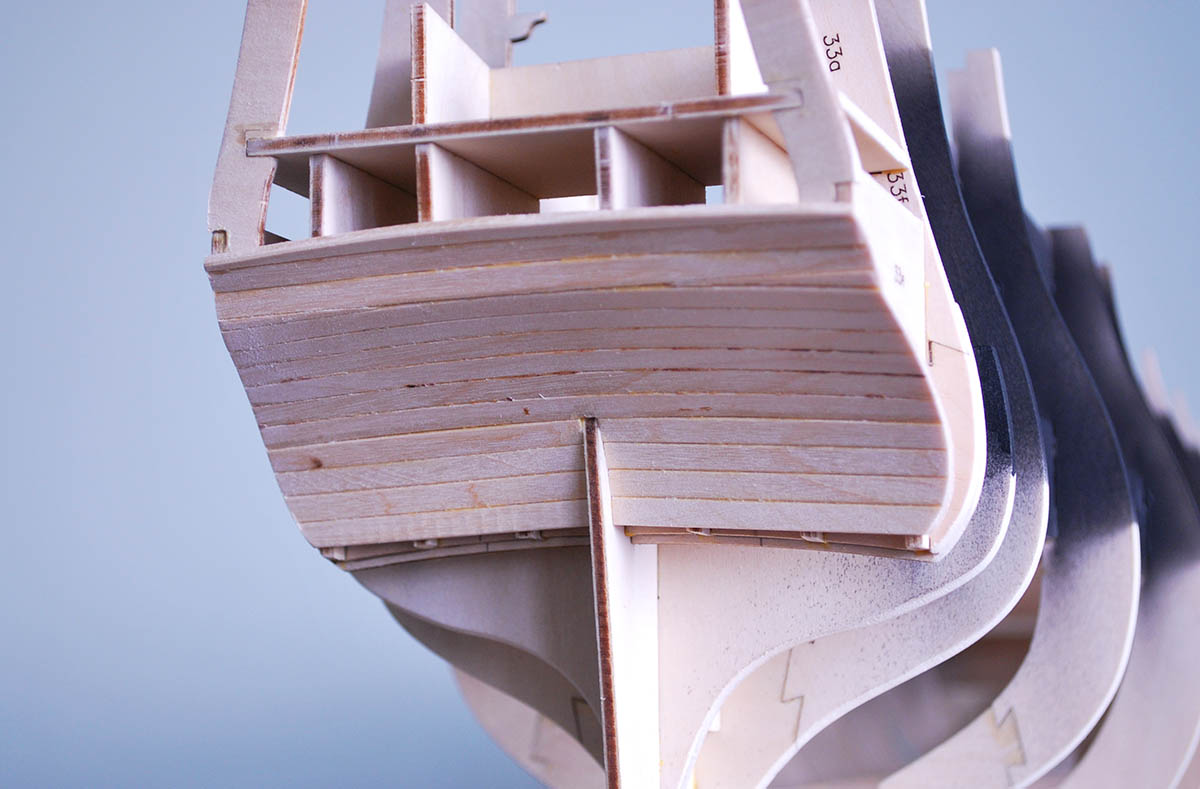

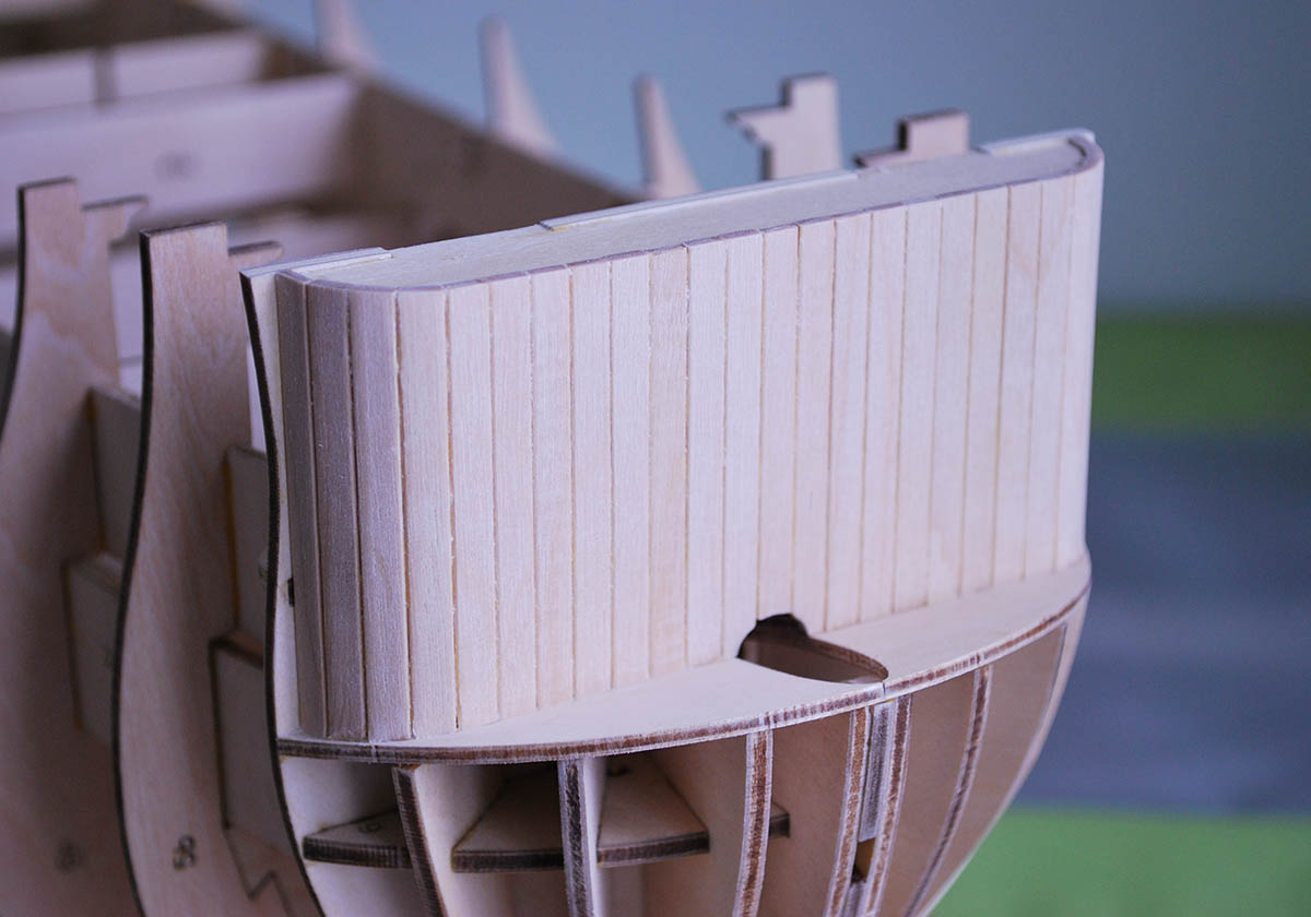

Теперь немного о планках. Общее впечатление хорошее - качественные, одинакового размера, режутся и гнутся хорошо. Размер планок такой же как в 12 Апостолах 5х2 мм, но вот держу две планки в руках и у Повелителя планки чуть уже и тоньше, впрочем это даже к лучшему при сгибании. Больше удивили края планок - они какие-то закругленные, на 12 Апостолах были совершенно острые края.
Обшивка носовой переборки никаких проблем не вызвала. Единственное, что делал - стачивал боковые грани при обшивке закругленных частей, чтобы планки прилегали друг к другу плотнее. Может это и не существенно, так как потом журнал скорее всего предложит нанести шпаклевку, которая скроет щели.
- Вложения
- base002.jpg (109.49 КБ) 12399 просмотров

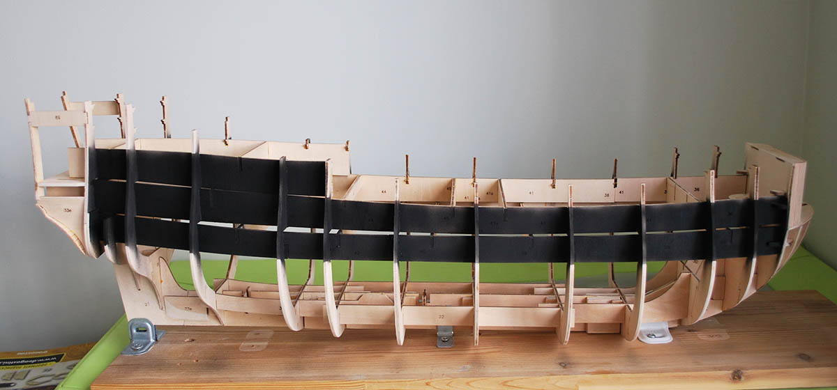

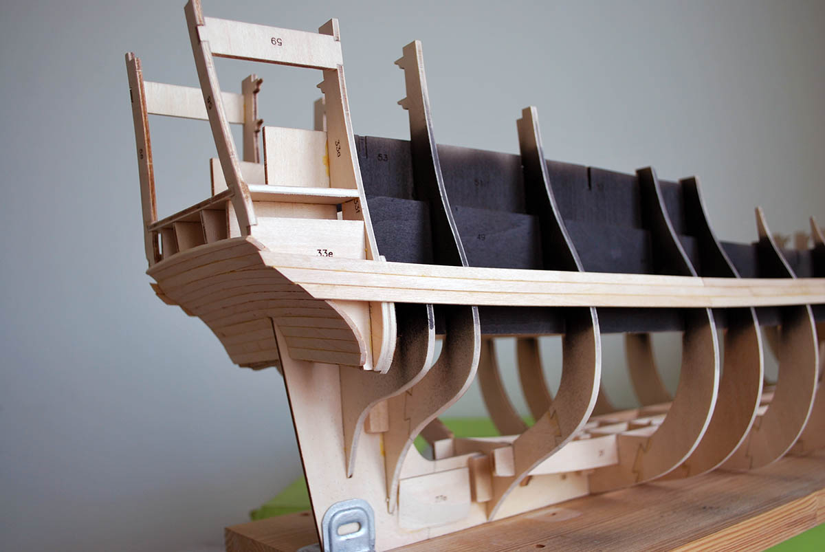

Приступаем к 19 номеру. Обрезал планки на корме. Бокорезами как в ролике не получилось, одну планку нормально откусываю, а несколько не получается. Отпилил в итоге Дремелем с диском. Корму буду делать круглой, как в журнале и на модели Сеппингса. Однозначного мнения нет по поводу того, был ли транец или закругленная корма. На период строительства Соверена как раз пришлась новая мода - транец перестраивали в скругленный силуэт.
Бортовые стрингеры закрасил из аэрографа черной матовой акриловой краской. Малковку шпангоутов делал грубой шкуркой P60, проверял, прикладывая планку. Носовые козелки в нижней части слишком низкие, об этом писал уже Керва, можно нарастить. Плюс у меня еще один шпангоут встал под углом - с одной стороны пришлось сточить, с другой видимо надо будет нарастить миллиметра два.
- Вложения
- mask.jpg (89.3 КБ) 13643 просмотра
- stringer.jpg (88.42 КБ) 13643 просмотра
- obrez.jpg (114.89 КБ) 13643 просмотра

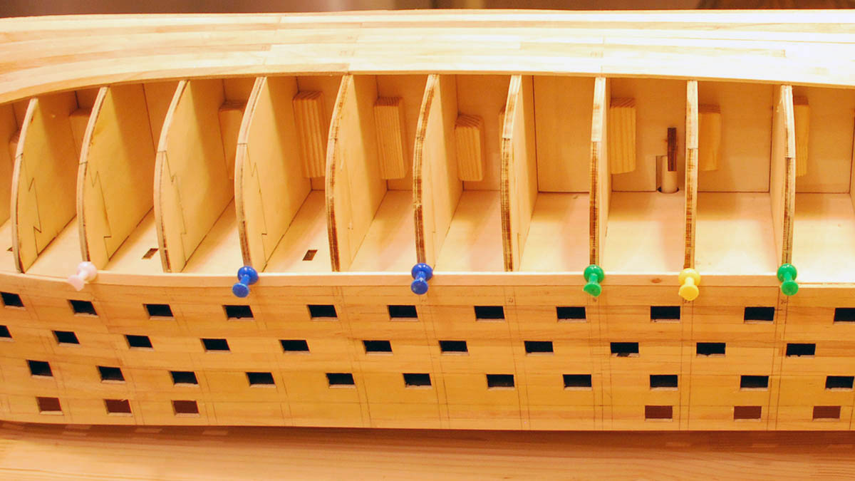

Приступаю к черновой обшивке. Инструкция 18 выпуска журнала сильно озадачила в некоторых моментах:
- Малковке шпангоутов уделено очень мало внимания, а между тем это серьезный момент, оказывающий влияние на итоговый результат в обшивке. Так что, друзья мои, кто не понимает для чего "зачистить ребра шпангоутов" надо почитать в сети про "малковку".
- Резать уже приклеенную планку пилкой не нужно, отметьте карандашом и режьте планки на столе, так удобнее.
- Внимание! Главная ошибка инструкции - нигде не указано, что планки надо приклеивать по всей длине к предыдущей планке, а не только к шпангоутам. Когда будете резать пушечные порты в обшивке, будут ожидать сюрпризы в виде выпадающих планок.
- Сгибать планку уже частично приклеенную к корпусу - это какое-то ноу-хау. Попробовал, планка до конца не сгибается, пружинит самый конец. В итоге отдирал планку, предварительно сгибал на столе как остальные, потом приклеил.
К сожалению, технология укладки черновой обшивки, отработанная мной на патворке 12 Апостолов здесь неприменима. Там я уже изогнутую планку промазывал клеем и прижимал канцелярскими скрепками (см. фото). Здесь вогнать скрепку в шпангоут не выйдет, слишком тонкий. Поэтому пришлось частично применять технологию из журнала.
Сейчас она выглядит так:

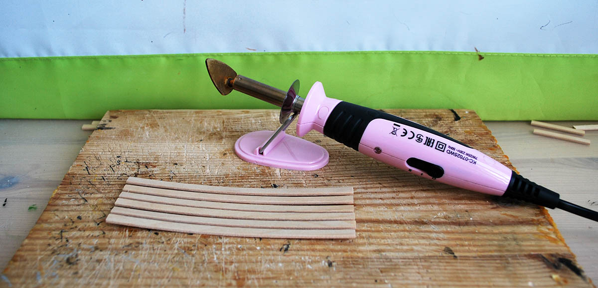

1. Примеряем планку на корпусе, отмечаем длину карандашом, отрезаем ножом на столе.
2. Размачиваем планку в горячей воде, можно в емкости или просто под краном.
3. Гнем термоаппликатором или утюгом на столе, примеряем к корпусу, опять гнем и т.д. При необходимости опять размачиваем (носовые планки с сильным изгибом).
3. Смазываем клеем предыдущую планку, потом верх приклееваемой планки по всей длине клеем ПВА (я клею на Titebond).
4. На шпангоуты наносим капельки суперклея (или как его в журнале называют быстросохнущий) и ставим планку на место, быстро прижимая по шпангоутам.
5. Удаляем излишки клея ПВА. Я прохожу еще сразу по планке термоаппликатором и "привариваю" ее.
Пробуйте, может понравиться.
- Вложения
- base003.jpg (123.49 КБ) 13392 просмотра

Итак, шпангоуты отмалкованы. Зачищал шкурником с грубой шкуркой P60, быстро и эффективно. Сказалось малое число шпангоутов и отсутствие заполнения шпаций, с ними было бы проще. Далее первая планка ... Её надо укладывать тщательно вымеряя расположение, она база, от которой пойдет остальная обшивка. Сложность правда только одна - сильный изгиб носовых планок, к тому же их надо гнуть на ребро, чтобы получилось как на фото в журнале.
- Вложения
- base004.jpg (116.79 КБ) 13387 просмотров
- base005.jpg (98.23 КБ) 13387 просмотров

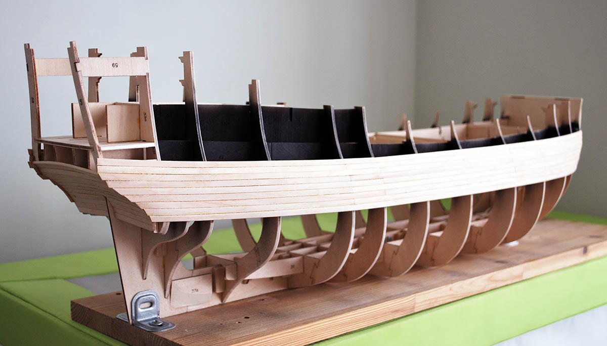

18 номер собран. Труднее всего даются передние планки, которые приходится тщательно гнуть, средние и задние планки гораздо проще. Подлые фаски на планках все время создают ощущение, что между планками щели и они не плотно пригнаны друг к другу.
- Вложения
- base007.jpg (128.83 КБ) 13354 просмотра
- base006.jpg (109.63 КБ) 13354 просмотра

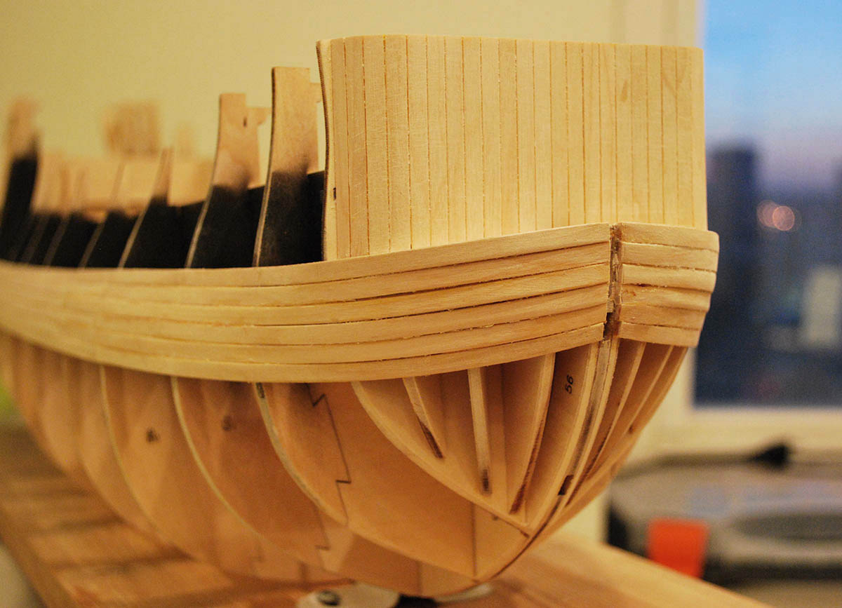

Собран выпуск 21. Из особенностей стоит отметить не удачное решение делать стык соседних планок по седьмому шпангоуту, надо разносить. Поставил первые три планки как есть, с таким стыком, ведь если резать - будет больше отходов и родных журнальных планок может нехватить.
В носовой части планки ушли дальше чем на фото в журнале, аж до первого шпангоута, плюс вылезла несимметричность. Первые планки сделал указанной длины, а дальше положил, как планка ложилась. Может надо было уже заужать?
- Вложения
- base012.jpg (136.13 КБ) 12363 просмотра
- base013.jpg (116.87 КБ) 12363 просмотра

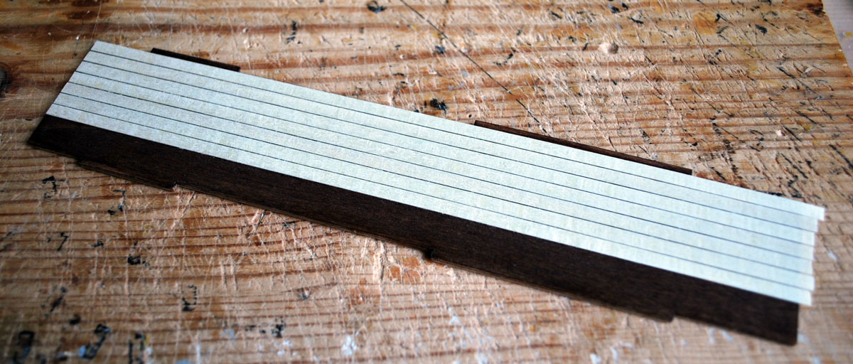

Две командировки подряд отбросили стройку почти на месяц назад, но теперь она продолжается! И начать решил с куска палубы, который по моему мнению является полигоном для идей перед основными палубами. Планки в журнале выдали тонкие и разные техники имитации конопатки между досками (бумага, нитка, изолента) рассеялись как дым. Решено было прикупить дополнительно планки из светлой груши. Однако опыт коллег сподвигнул попробовать что-нибудь вытянуть из журнальных планок. Первая партия планок была еще ничего, волокна продольные, а вот остальные все пошли с поперечными волокнами и их у меня большинство к сожалению. Взял для эксперимента самые плохие, полосатые планки.
Для начала покрыл темной морилкой фанерку палубы, далее между планками остается только оставить щель, через которую будет видна темная основа - это и будет конопатка.
Планки на отдельные доски не нарезал, приклеил целиковые. Клея много не наносил, а если что выступало в щели вычищал иголкой, вставленной в ручную сверлилку.
