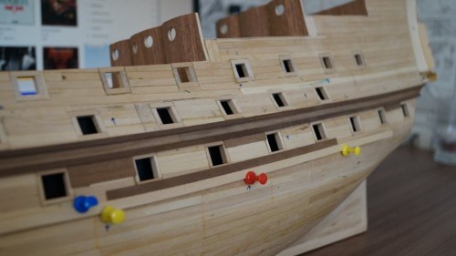

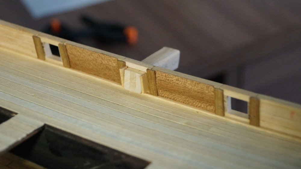

Сообщение Romantic » 06 фев 2019, 09:08
А сейчас на почту пойду. Наконец-то мои бархоуты пришли. А то до сих пор не мог обшивкой заняться.

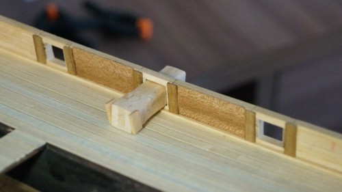

Кстати внутренние борта обшивал таким вот образом:
С уважением, Роман
Сообщение AZET » 06 фев 2019, 17:37
Romantic писал(а): ↑06 фев 2019, 09:05 Друзья, товарищи, соратники! Принял ответственное решение наклеить ещё слой планочек на переднюю переборку, чтоб потом в них сделать дырочки под пушечные порты. Вместо предлагаемой фанерки и наставления штакетника из кусочков планок.
Очень, очень правильное решение.
Сообщение AZET » 06 фев 2019, 17:40
Romantic писал(а): ↑06 фев 2019, 09:08 А сейчас на почту пойду. Наконец-то мои бархоуты пришли. А то до сих пор не мог обшивкой заняться.
А, вот внутренность борта, я сначала, наклеил бы рейки, а потом бы ставил вертикальные, думаю было бы лучше.

Сообщение Romantic » 06 фев 2019, 18:18
AZET писал(а): ↑06 фев 2019, 17:40
Нет, в таком случае со стороны порта торчал бы торец планки из под вертикальной.
С уважением, Роман
Сообщение AZET » 06 фев 2019, 23:13
Нет, Роман, горизонт внутреннего борта, полностью застилаем рейками, потом с верху наклеиваем, вертикали.
Romantic
Сообщения: 314
Благодарил (а): 86 раз
Поблагодарили: 150 раз
Сообщение Romantic » 06 фев 2019, 23:35
AZET писал(а): ↑06 фев 2019, 23:13 Нет, Роман, горизонт внутреннего борта, полностью застилаем рейками, потом с верху наклеиваем, вертикали.
Принципиальной разницы не вижу, а полученный результат меня вполне устраивает ))
С уважением, Роман

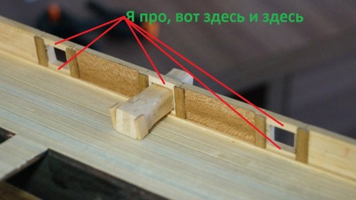

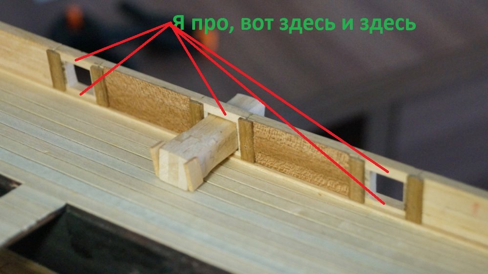

Сообщение AZET » 06 фев 2019, 23:43
Наверное, что не понял?
Устраивает и ладно.

Сообщение Romantic » 07 фев 2019, 01:00
AZET писал(а): ↑06 фев 2019, 23:43 Наверное, что не понял?
Устраивает и ладно.
Так это у меня по плану! Я специально этот брусочек с планочками в порт вставлял, чтоб отступ был по 1 мм по бокам. Снизу тоже 1 мм от ватервейса (?). А сверху 2 мм, но там закроется ....как их там... перилами в общем.
С уважением, Роман
Сергей Бруев
Сообщения: 86
Благодарил (а): 45 раз
Сообщение Сергей Бруев » 07 фев 2019, 08:34
Добрый день! В принципе если так нравится то оставьте, но вообще никаких отступов изнутри не должно быть. Четверть только снаружи, чтоб крышка порта закрывалась.

Сообщение Almaz1188 » 07 фев 2019, 10:42
Romantic писал(а): ↑07 фев 2019, 01:00Так это у меня по плану! Я специально этот брусочек с планочками в порт вставлял, чтоб отступ был по 1 мм по бокам. Снизу тоже 1 мм от ватервейса (?). А сверху 2 мм, но там закроется ....как их там... перилами в общем.
А вот эта вертикальная планка какой ширины должна быть? Хочу сделать мм 3...
Сообщение керва » 07 фев 2019, 12:22
Нет, подождите ребята , я что то не включусь...
У верхних портов не должно быть крышек? Так зачем тогда этот миллиметровый отступ? Лишняя проблема при чистовой отделке, как мне кажется. Насчет вертикальных планок согласен. Здесь решающие не так ширина, как толщина, ведь на них будет будет крепиться обвязка пушек. Вопрос насчет ширины планок, как мне кажется можно решить умножив эти 3 мм на масштаб модели. Предсказуемые ли были такой ширины доски... Удачи!

Сообщение Romantic » 07 фев 2019, 13:09
Almaz1188 писал(а): ↑07 фев 2019, 10:42
Этот же вопрос я задавал Снайперу. У меня также 4 мм.
керва писал(а): ↑07 фев 2019, 12:22 Насчет вертикальных планок согласен. Здесь решающие не так ширина, как толщина, ведь на них будет будет крепиться обвязка пушек.
Толщина планок вместе с толщиной борта 5 мм - есть куда крепить обвязку.
Сергей Бруев писал(а): ↑07 фев 2019, 08:34 Добрый день! В принципе если так нравится то оставьте, но вообще никаких отступов изнутри не должно быть. Четверть только снаружи, чтоб крышка порта закрывалась.
Это я понимаю, но делаю так, чтоб мой глаз радовался. Тоже самое и с бархоутами. Историчность вторична.
С уважением, Роман
Сообщение Sniper » 10 фев 2019, 10:56
На самом деле все просто. Да, вертикальные планки - это ветви шпангоутов и они должны быть вплотную к проему порта, НО ... дальше надо будет сверху крепить ограждение борта и там между вертикальными стойками расстояние гораздо шире, чем ширина порта (если конечно использовать журнальные детали). Я сначала делал верхнее ограждение, потом располагал вертикальные планки под стойками ограждения. И в этом случае, увы, тоже пришлось вертикальные планки раздвинуть от порта.

Сообщение Romantic » 10 фев 2019, 11:08
Sniper писал(а): ↑10 фев 2019, 10:56 На самом деле все просто. Да, вертикальные планки - это ветви шпангоутов и они должны быть вплотную к проему порта, НО ... дальше надо будет сверху крепить ограждение борта и там между вертикальными стойками расстояние гораздо шире, чем ширина порта (если конечно использовать журнальные детали). Я сначала делал верхнее ограждение, потом располагал вертикальные планки под стойками ограждения. И в этом случае, увы, тоже пришлось вертикальные планки раздвинуть от порта.
Из-за расположения портов не по журналу, из-за удлинения/укорачивания палуб и по идеологическим причинам ограждения из журнала мне не подходят. Буду сам исполнять.

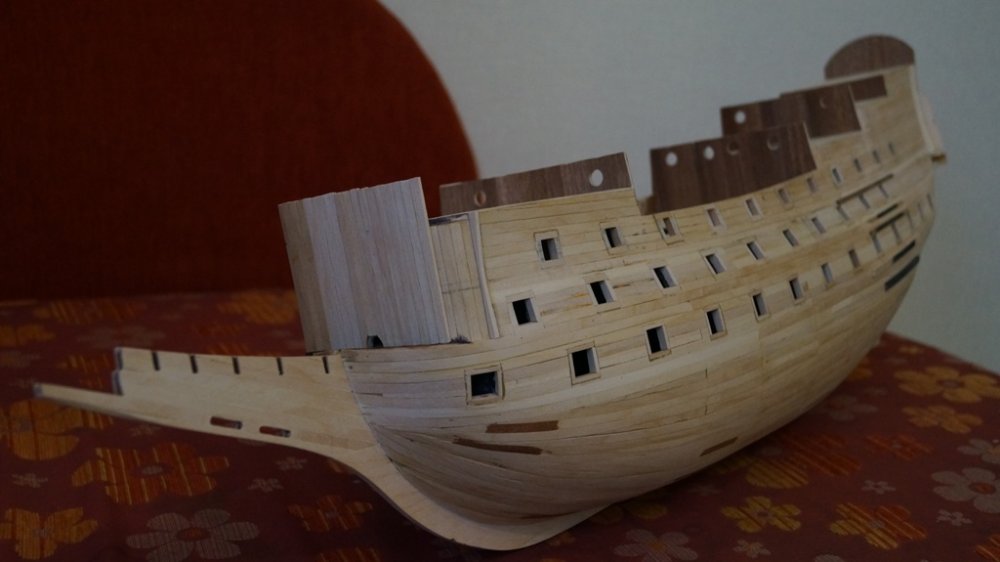

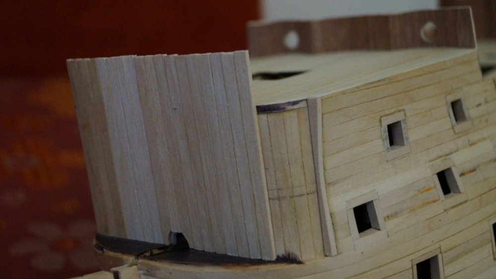

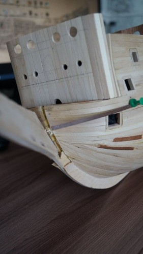

Сообщение Romantic » 10 фев 2019, 14:42
Ох ох, горе мне горе ....
С уважением, Роман

Сообщение Almaz1188 » 10 фев 2019, 14:48
Romantic писал(а): ↑10 фев 2019, 11:08Из-за расположения портов не по журналу, из-за удлинения/укорачивания палуб и по идеологическим причинам ограждения из журнала мне не подходят. Буду сам исполнять.
Они и по журнальной версии исполнения не подходят!!! Мне пришлось боковые планки ограждения увеличить почти на сантиметр!!!
Сообщение ivanych » 10 фев 2019, 16:09
Romantic писал(а): ↑10 фев 2019, 14:42 Ох ох, горе мне горе ....
отломалась.сочувствую. такое горе у меня на постоянной основе было и еще полукруглая часть транца. клеил и снова ломалась. за че нибудь да заденешь... приклеил в самом конце

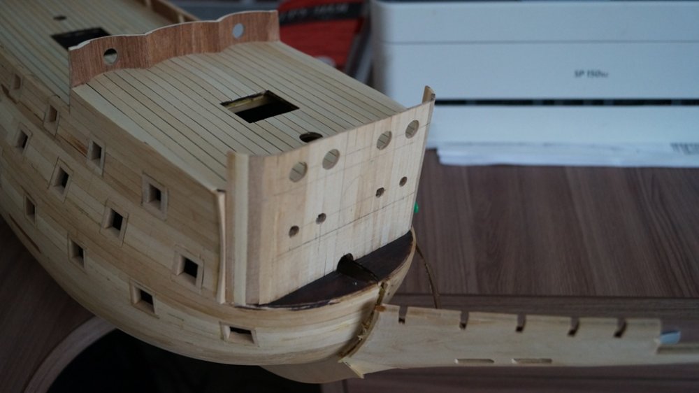

Сообщение Romantic » 13 фев 2019, 14:27
ivanych писал(а): ↑10 фев 2019, 16:09
Я сначала люто осерчал... потом отпустило.

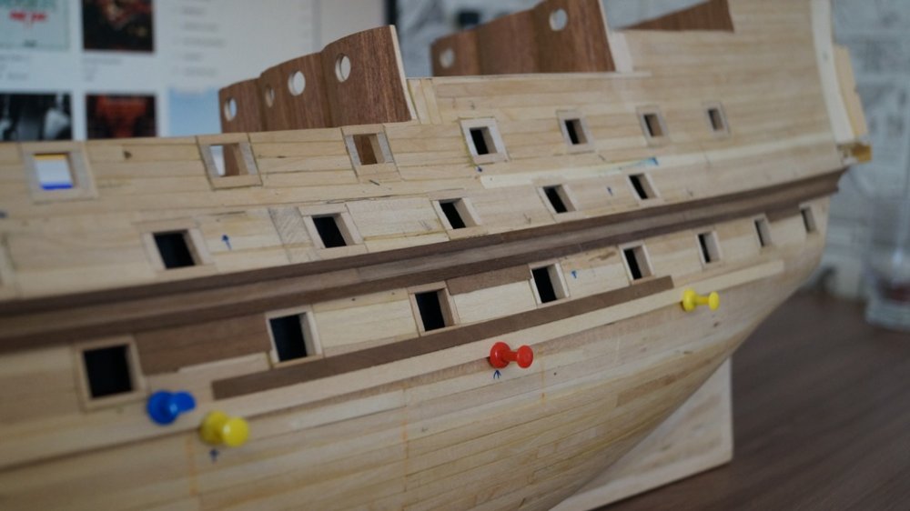

Не знаю, у кого как проходила/проходит чистовая обшивка, но у меня это сопровождается такими танцами с бубнами:
С уважением, Роман

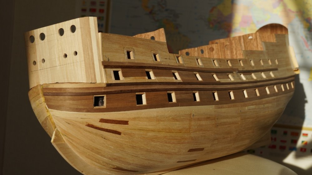

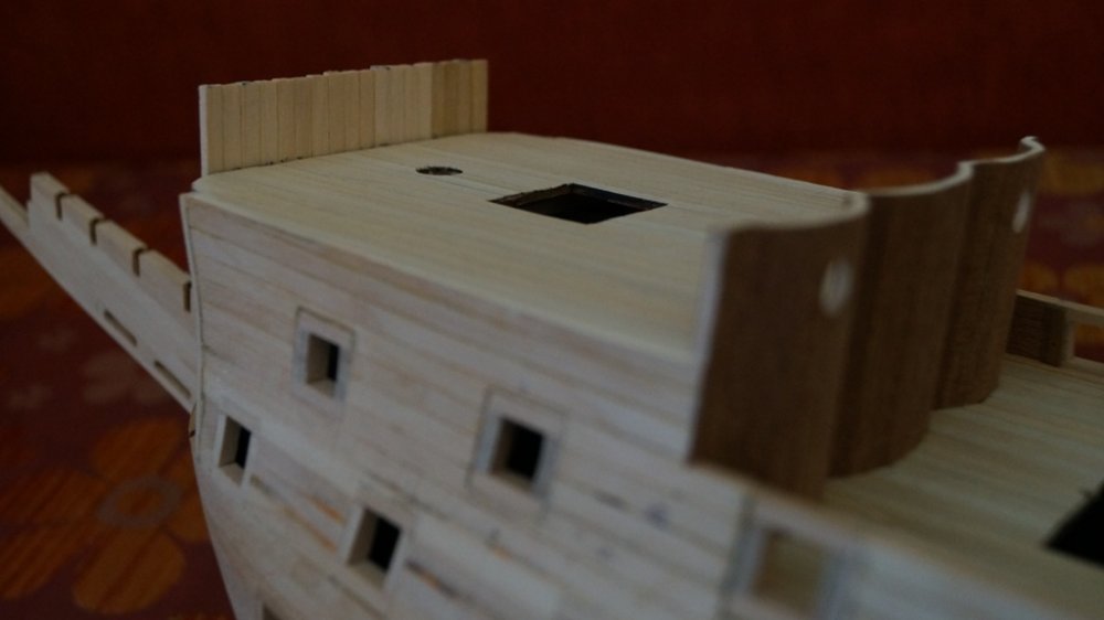

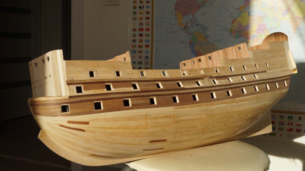

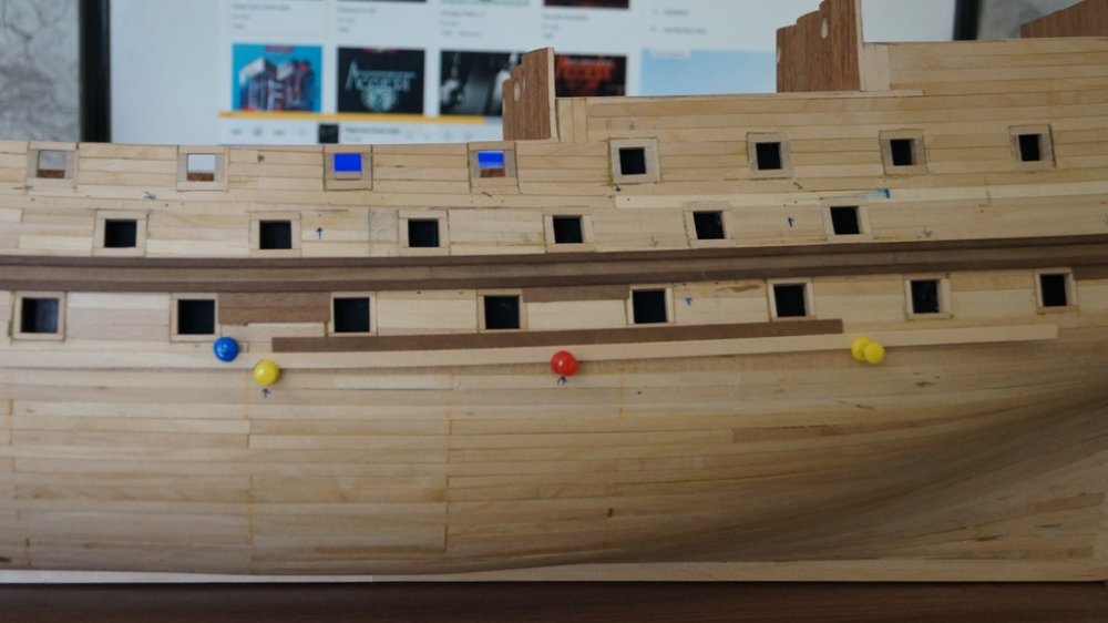

Сообщение Romantic » 19 фев 2019, 09:14
Зашиваю неторопясь:
С уважением, Роман
Сообщение ivanych » 19 фев 2019, 12:51
Romantic писал(а): ↑19 фев 2019, 09:14 Зашиваю неторопясь:
ниже что планируешь
Romantic
Сообщения: 314
Сообщение Romantic » 19 фев 2019, 13:20
ivanych писал(а): ↑19 фев 2019, 12:51
ниже что планируешь
Ещё два жирных бархоута, между ними две 5-мм планки. А вот ниже этого..... посмотрю, сколько планок останется ореховых. Красить - это крайний вариант.
С уважением, Роман
Сообщение ivanych » 19 фев 2019, 14:41
Romantic писал(а): ↑19 фев 2019, 13:20
ниже что планируешь
если рейки покупаешь здесь. https://www.shipmodeling.ru/phpbb/viewt ... 51&t=70673 заказывай с запасом. иначе если не хватит и будешь докупать могут прийти рейки другого цвета на что я и напоролся

Сообщение Romantic » 19 фев 2019, 16:24
ivanych писал(а): ↑19 фев 2019, 14:41
ниже что планируешь
С "Верфи" получил 100 шт реек. Вероятно их не хватит, поэтому сначала сделаю оба борта до нижнего бархоута, а там будем посмотреть.
