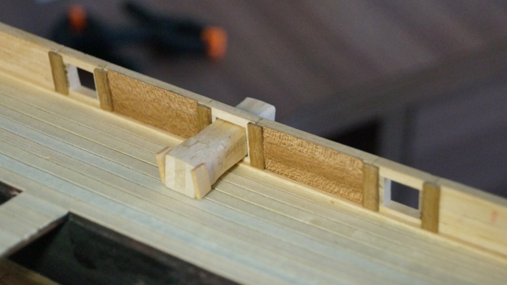

Кстати внутренние борта обшивал таким вот образом:
С уважением, Роман
Сообщение AZET » 06 фев 2019, 17:37
Romantic писал(а): 06 фев 2019, 09:05 Друзья, товарищи, соратники! Принял ответственное решение наклеить ещё слой планочек на переднюю переборку, чтоб потом в них сделать дырочки под пушечные порты. Вместо предлагаемой фанерки и наставления штакетника из кусочков планок.
Очень, очень правильное решение.
Сообщение AZET » 06 фев 2019, 17:40
Romantic писал(а): 06 фев 2019, 09:08 А сейчас на почту пойду. Наконец-то мои бархоуты пришли. А то до сих пор не мог обшивкой заняться.
А, вот внутренность борта, я сначала, наклеил бы рейки, а потом бы ставил вертикальные, думаю было бы лучше.

AZET писал(а): 06 фев 2019, 17:40
Нет, в таком случае со стороны порта торчал бы торец планки из под вертикальной.
С уважением, Роман
Сообщение AZET » 06 фев 2019, 23:13
Нет, Роман, горизонт внутреннего борта, полностью застилаем рейками, потом с верху наклеиваем, вертикали.

Сообщение Romantic » 06 фев 2019, 23:35
AZET писал(а): 06 фев 2019, 23:13 Нет, Роман, горизонт внутреннего борта, полностью застилаем рейками, потом с верху наклеиваем, вертикали.
Принципиальной разницы не вижу, а полученный результат меня вполне устраивает ))
С уважением, Роман
Сообщение AZET » 06 фев 2019, 23:43
Наверное, что не понял?
Устраивает и ладно.

Сообщение Romantic » 07 фев 2019, 01:00
AZET писал(а): 06 фев 2019, 23:43 Наверное, что не понял?
Устраивает и ладно.
Так это у меня по плану! Я специально этот брусочек с планочками в порт вставлял, чтоб отступ был по 1 мм по бокам. Снизу тоже 1 мм от ватервейса (?). А сверху 2 мм, но там закроется ....как их там... перилами в общем.

Сообщение Сергей Бруев » 07 фев 2019, 08:34
Добрый день! В принципе если так нравится то оставьте, но вообще никаких отступов изнутри не должно быть. Четверть только снаружи, чтоб крышка порта закрывалась.

Сообщение Almaz1188 » 07 фев 2019, 10:42
Romantic писал(а): 07 фев 2019, 01:00Так это у меня по плану! Я специально этот брусочек с планочками в порт вставлял, чтоб отступ был по 1 мм по бокам. Снизу тоже 1 мм от ватервейса (?). А сверху 2 мм, но там закроется ....как их там... перилами в общем.
А вот эта вертикальная планка какой ширины должна быть? Хочу сделать мм 3...

Сообщение керва » 07 фев 2019, 12:22
Нет, подождите ребята , я что то не включусь...
У верхних портов не должно быть крышек? Так зачем тогда этот миллиметровый отступ? Лишняя проблема при чистовой отделке, как мне кажется. Насчет вертикальных планок согласен. Здесь решающие не так ширина, как толщина, ведь на них будет будет крепиться обвязка пушек. Вопрос насчет ширины планок, как мне кажется можно решить умножив эти 3 мм на масштаб модели. Предсказуемые ли были такой ширины доски... Удачи!

Сообщение Romantic » 07 фев 2019, 13:09
Almaz1188 писал(а): 07 фев 2019, 10:42
Этот же вопрос я задавал Снайперу. У меня также 4 мм.
керва писал(а): 07 фев 2019, 12:22 Насчет вертикальных планок согласен. Здесь решающие не так ширина, как толщина, ведь на них будет будет крепиться обвязка пушек.
Толщина планок вместе с толщиной борта 5 мм - есть куда крепить обвязку.
Сергей Бруев писал(а): 07 фев 2019, 08:34 Добрый день! В принципе если так нравится то оставьте, но вообще никаких отступов изнутри не должно быть. Четверть только снаружи, чтоб крышка порта закрывалась.
Это я понимаю, но делаю так, чтоб мой глаз радовался. Тоже самое и с бархоутами. Историчность вторична.
С уважением, Роман

Сообщение Sniper » 10 фев 2019, 10:56
На самом деле все просто. Да, вертикальные планки - это ветви шпангоутов и они должны быть вплотную к проему порта, НО ... дальше надо будет сверху крепить ограждение борта и там между вертикальными стойками расстояние гораздо шире, чем ширина порта (если конечно использовать журнальные детали). Я сначала делал верхнее ограждение, потом располагал вертикальные планки под стойками ограждения. И в этом случае, увы, тоже пришлось вертикальные планки раздвинуть от порта.

Сообщение Romantic » 10 фев 2019, 11:08
Sniper писал(а): 10 фев 2019, 10:56 На самом деле все просто. Да, вертикальные планки - это ветви шпангоутов и они должны быть вплотную к проему порта, НО ... дальше надо будет сверху крепить ограждение борта и там между вертикальными стойками расстояние гораздо шире, чем ширина порта (если конечно использовать журнальные детали). Я сначала делал верхнее ограждение, потом располагал вертикальные планки под стойками ограждения. И в этом случае, увы, тоже пришлось вертикальные планки раздвинуть от порта.
Из-за расположения портов не по журналу, из-за удлинения/укорачивания палуб и по идеологическим причинам ограждения из журнала мне не подходят. Буду сам исполнять.
