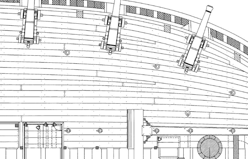

Sniper писал(а): ↑06 ноя 2017, 13:28 ....... На фордеке пожалуй спорное решение, откуда взял такую раскладку?
Сам придумал)) Ну не нравится мне кирпичная журнальная раскладка..Можете материть и проклинать)) Чуть позже ещё по доскам расшивку сделаю, когла определюсь окончательно с линиями шпангоутов (бимсов). Их много...
Сообщение Анатолий Осипов » 06 ноя 2017, 14:27
Анатолий Осипов писал(а): ↑06 ноя 2017, 13:39
Немного соврал по поводу "сам придумал". Раньше видел на чертеже, а когда сегодня раскладывал, то к этому как-то само собой пришло))...
Насчёт наглевания определились, будете делать? Хотя если не делать, то ничего критичного не возникнет, поскольку:
- масштаб не сотка конечно, но в принципе достаточно мелкий, допускает игнорирование данного момента, избавляет от необходимости имитации гвоздевания обшивки корпуса
- на палубе полно будет артиллерии, ведер, веревок и пр. Других элементов, притягивающих внимание зрителя и закрывающих пространство

Почитал на Зеленом, круто они там на Вас наезжают. Противоречий только у знатоков много: то хорошая врезка в ватервейс получилась, то "в то время старались не делать врезку в ватервейс" (что, судя по Монфельду и Кэмпбэллу), гораздо ближе к истине); то "берём для примера только английское кораблестроение...", то приводим в пример "Вазу" шведской постройки. И такая хрень по всей ветке, если внимательно почитать: на одной странице одно написано, на другой-противоположное этим же самым афтором. Приведенный Г-ном Таракановым пример "английской" раскладки палуб вообще отнесен к более позднему периоду.
Прежде чем в очередной раз отдирать сделанное попробуйте выровнять цвет досок (если полосы лично Вас напрягают) маслом, либо химией рекомендованной коллегой выше.
Из переделок я бы остановился на раскладке настила бака, хотя, честно говоря, не знаю, с какого чертежа вы взяли воплощенный в жизнь вариант раскладки, может он и правильный и имеет право на существование.
А остальные части палубы вроде нормально смотрятся, все аккуратно подогнаны.

vlad29 писал(а): ↑08 ноя 2017, 16:50 Почитал на Зеленом, круто они там на Вас наезжают. Противоречий только у знатоков много: ...
Со своей стороны могу только добавить, что точных данных по этому вопросу нет, т.к. период до реконструкции (1660 г) практически не представлен моделями с палубным настилом. В основном это адмиралтейские модели с силовым каркасом корпуса и некоторыми прочими девайсами.
Единственное более-менее упоминание есть в "Treatise on Shipbuilding 1620-1625" (насколько я помню) в котором говорится, что сужение досок палубного настила имело место в сторону кормы, тогда как к носовой части использовали врезку, в силу крутого изгиба линии корпуса. Что и буду реализовывать на своей модели.
А по поводу коротышей между люками советую посмотреть обзор адмиралтейских моделей от Франклина, в плане представленных рисунков, фотографий. В основе своей между рустерными решётками люков представлены такие же по геометрии глухие конструкции (что однако не означает, что они были не съемными), т.к. всё те же усиленные карлингсы, на которые опирался каркас световых и грузовых люков, доходил до вплоть бизань мачты.
Как-то так, по моему мнению на счёт того периода.

Сообщение Sniper » 09 ноя 2017, 10:21
Hook писал(а): ↑09 ноя 2017, 00:50 В основе своей между рустерными решётками люков представлены такие же по геометрии глухие конструкции (что однако не означает, что они были не съемными), т.к. всё те же усиленные карлингсы, на которые опирался каркас световых и грузовых люков, доходил до вплоть бизань мачты.
Спасибо, понял что надо сделать. Как раз подошел к этому месту. Ну а у кого уже коротыши уложены не сложно переделать.
