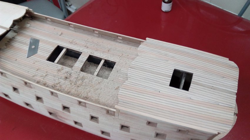

Сообщение Анатолий Осипов » 06 ноя 2017, 12:04
Продолжаем...
Всё будет хорошо)).
IMG_20171106_195128_новый размер.jpg (84.54 КБ) 25330 просмотров
IMG_20171106_195106_новый размер.jpg (95.34 КБ) 25330 просмотров
IMG_20171106_194828_новый размер.jpg (78.72 КБ) 25330 просмотров

Сообщение Sniper » 06 ноя 2017, 13:28
Анатолий Осипов писал(а): ↑05 ноя 2017, 11:40 Сегодня решил сделать снова ют... что-то получилось. Переделывать не буду, ну наффик))
Ватервейс ты заделал на попдеке - сказка! Жаль, что часть его скроется под бортом. На фордеке пожалуй спорное решение, откуда взял такую раскладку?
Сообщение Анатолий Осипов » 06 ноя 2017, 13:31
Sniper писал(а): ↑06 ноя 2017, 13:28
Ватервейс ты заделал - сказка! Жаль, что часть его скроется под бортом.
Благодарю, коллега, за оценку.
А то что скроется...ну да ладно)) Я лишь потренировался, вроде получилось.
Сообщение Sniper » 06 ноя 2017, 13:34
Hook писал(а): ↑05 ноя 2017, 23:43 я бы не стал делать коротыши в перемычке между люками.
Не ну я понимаю, когда на досках между люками делают стыки, но здесь то доски все целые.
Даже вот фантазии не хватает, а что же там может быть вместо досок?
Сообщение Анатолий Осипов » 06 ноя 2017, 13:39
Sniper писал(а): ↑06 ноя 2017, 13:28 ....... На фордеке пожалуй спорное решение, откуда взял такую раскладку?
Сам придумал)) Ну не нравится мне кирпичная журнальная раскладка..Можете материть и проклинать)) Чуть позже ещё по доскам расшивку сделаю, когла определюсь окончательно с линиями шпангоутов (бимсов). Их много...

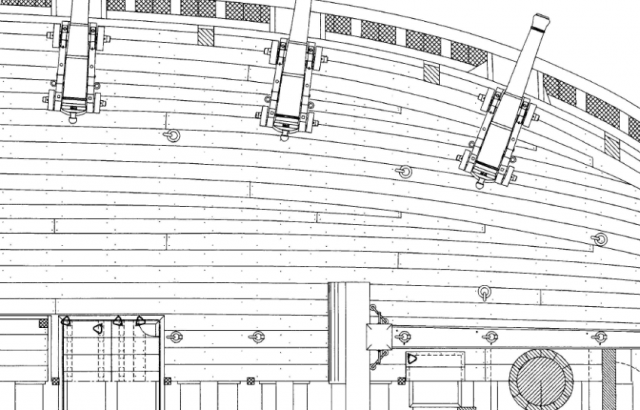

Сообщение Анатолий Осипов » 06 ноя 2017, 14:27
Анатолий Осипов писал(а): ↑06 ноя 2017, 13:39
Немного соврал по поводу "сам придумал". Раньше видел на чертеже, а когда сегодня раскладывал, то к этому как-то само собой пришло))...

Сообщение vlad29 » 06 ноя 2017, 15:01
Насчёт наглевания определились, будете делать? Хотя если не делать, то ничего критичного не возникнет, поскольку:
- масштаб не сотка конечно, но в принципе достаточно мелкий, допускает игнорирование данного момента, избавляет от необходимости имитации гвоздевания обшивки корпуса
- на палубе полно будет артиллерии, ведер, веревок и пр. Других элементов, притягивающих внимание зрителя и закрывающих пространство
Сообщение Анатолий Осипов » 06 ноя 2017, 15:03
vlad29 писал(а): ↑06 ноя 2017, 15:01 Насчёт наглевания определились, будете делать?
Очень хочется, но пока в сомнениях)))

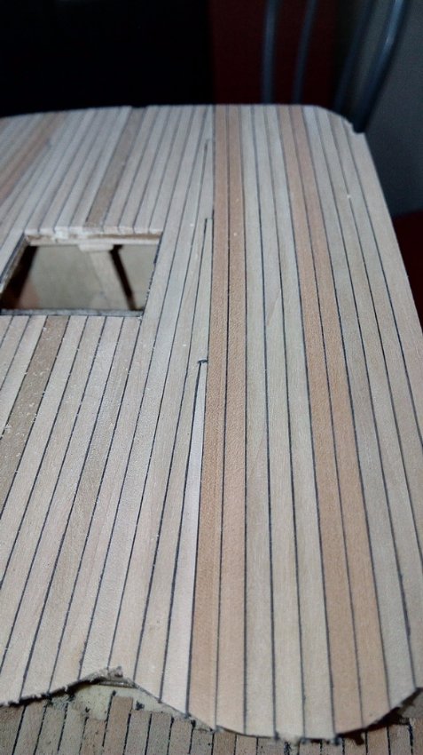

Сообщение AZET » 06 ноя 2017, 15:16
По поводу зебры на палубе.
Есть такая штука, отбеливатель для древесины такая как "Саргус", или "Неомид", отбеливает даже почерневшее дерево. "Белизна - текстонит", это разбавленный саргус. Дерево приобретает белый цвет, с лёгким лимонным оттенком, который уходит после шлифовки. Пользоваться легко, просто намазать кистью, на "кошках" тренировка обязательна. Это, если вас напрягает полосатость.
Сообщение Анатолий Осипов » 06 ноя 2017, 15:19
AZET писал(а): ↑06 ноя 2017, 15:16 По поводу зебры на палубе.
вау)) спасибо. Посмотрю есть ли оно у нас тут.
Полосатость не то что бы напрягает, но оставляет небольшое чувство неудовлетворенности результатом.
Сообщение AZET » 06 ноя 2017, 15:23
Анатолий Осипов писал(а): ↑06 ноя 2017, 15:19
Искать в строительных магазинах где дерево, так же "всё для бань и саун" Саргус лучше, неомид есть везде.

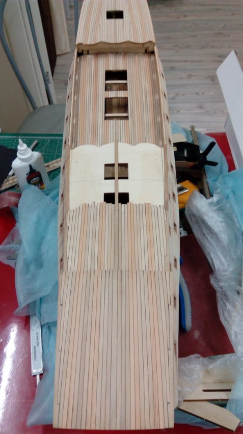

Сообщение Анатолий Осипов » 07 ноя 2017, 14:47
Продолжаем-с.
Сделал настил квартердека. Пока полет нормальный. Завтра постараюсь закончить последнюю палубу. Дальше в планах установка переборок (которые между палубами с тремя радиусами). Их сделаю из черного граба. Наверное золотой декор на черном грабе будет достойно смотреться.
IMG_20171107_223302_новый размер.jpg (87.8 КБ) 25210 просмотров
IMG_20171107_223255_новый размер.jpg (76.1 КБ) 25210 просмотров
IMG_20171107_223134_новый размер.jpg (77 КБ) 25210 просмотров

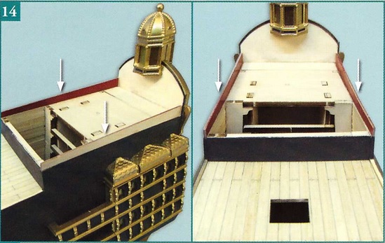

Сообщение Almaz1188 » 07 ноя 2017, 15:33
Анатолий Осипов писал(а): ↑07 ноя 2017, 14:47 Продолжаем-с.

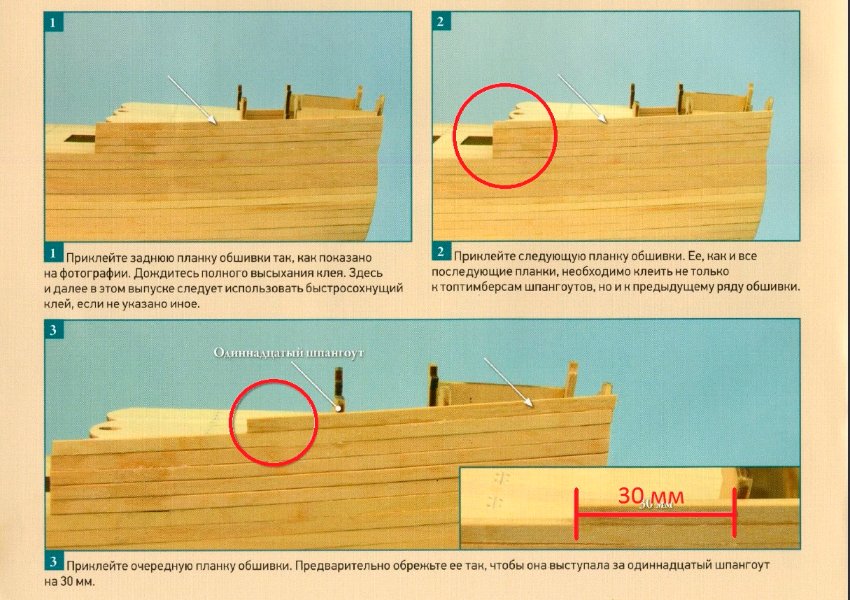

Вопрос первый: Переборки разве не будут обшиваться чистовой обшивкой?
Второй: Планки обшивки бортов квартердека, ахтердека и попдека выходят немного за переборки (30 мм от шпангоута) Для чего это? На фото для наглядности прикрепил :)
И ещё: Не удачное фото или действительно попдек установлен не ровно?

Сообщение керва » 07 ноя 2017, 17:50
Анатолий Осипов писал(а): ↑06 ноя 2017, 12:32 Пора и Вам переходить на новый уровень)) Засиделись Вы с силовым набором...Наверное пришло время обшивки.. ;)
Увы, Анатолий! Пока я до нового уровня еще не дорос! Застрял на "мелочевке"! Успокаиваю себя тем же, что верно Ноок пишет- чем больше по мелочевке сделаешь, убивая своё время сейчас, тем больше с"экономишь его в конце пути!. Искренне желаю Удачи!

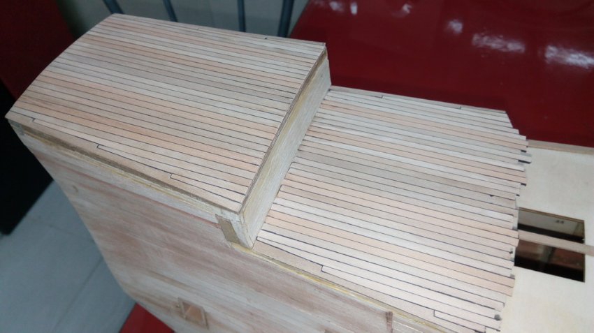

Сообщение vlad29 » 07 ноя 2017, 18:40
Смотреться будет хорошо, если чёрный граб есть в наличии. Не худший результат можно получить, используя шпон файн-лайн черного цвета или просто пропитав любые рейки (ту же грушу) насквозь чёрной спиртовой тушью до приклейки на место. Для примера корабль 12 апостолов К.Фомина, использовавшего шпон файн-лайн (реконструированный китайский и зело дешёвый)http://forum.modelsworld.ru/topic12085.html
Сообщение Анатолий Осипов » 07 ноя 2017, 23:42
Almaz1188 писал(а): ↑07 ноя 2017, 15:33
Ответ первый: А что мешает переборки сделать сразу "чистыми". Я сделаю именно так. Сделаю с небольшим припуском. Когда будет понятна высота - обрежу.
Ответ второй: В любом деле с материалами всегда нужно чуть чуть перебздеть, т.е оставить припуск. Отпилить не трудно (как впрочем и доклеить, если ошибаешься по длине)
и еще ответ: Фото нормальное, попдек установлен с уклоном. А нельзя?))
Вопрос уклона палуб достаточно интересный.. На разных кораблях их уклон был разный, но он был всегда. На нашем корабле, судя по гравюрам, от так же присутствует...Ну а величина уклона сделана исключительно на мой вкус))

Сообщение Almaz1188 » 08 ноя 2017, 10:08
Анатолий Осипов писал(а): ↑07 ноя 2017, 23:42 Вопрос уклона палуб достаточно интересный.. На разных кораблях их уклон был разный, но он был всегда. На нашем корабле, судя по гравюрам, от так же присутствует...Ну а величина уклона сделана исключительно на мой вкус))
Я не о том... На последнем фото видно, что попдек уходит немного влево.
Сообщение Анатолий Осипов » 08 ноя 2017, 10:32
Almaz1188 писал(а): ↑08 ноя 2017, 10:08
не...в этом смысле всё ровно
Сообщения: 395
Откуда: Курганская область
Благодарил (а): 401 раз
Поблагодарили: 170 раз
Сообщение Almaz1188 » 08 ноя 2017, 10:54
Анатолий Осипов писал(а): ↑08 ноя 2017, 10:32 не...в этом смысле всё ровно
Тоже самое... По своим фото смотю вроде криво, а так всё ровно... Фото искажает видимо немного...

Сообщение vlad29 » 08 ноя 2017, 16:50
Почитал на Зеленом, круто они там на Вас наезжают. Противоречий только у знатоков много: то хорошая врезка в ватервейс получилась, то "в то время старались не делать врезку в ватервейс" (что, судя по Монфельду и Кэмпбэллу), гораздо ближе к истине); то "берём для примера только английское кораблестроение...", то приводим в пример "Вазу" шведской постройки. И такая хрень по всей ветке, если внимательно почитать: на одной странице одно написано, на другой-противоположное этим же самым афтором. Приведенный Г-ном Таракановым пример "английской" раскладки палуб вообще отнесен к более позднему периоду.
Прежде чем в очередной раз отдирать сделанное попробуйте выровнять цвет досок (если полосы лично Вас напрягают) маслом, либо химией рекомендованной коллегой выше.
Из переделок я бы остановился на раскладке настила бака, хотя, честно говоря, не знаю, с какого чертежа вы взяли воплощенный в жизнь вариант раскладки, может он и правильный и имеет право на существование.
А остальные части палубы вроде нормально смотрятся, все аккуратно подогнаны.

Сообщение Hook » 09 ноя 2017, 00:50
vlad29 писал(а): ↑08 ноя 2017, 16:50 Почитал на Зеленом, круто они там на Вас наезжают. Противоречий только у знатоков много: ...
Со своей стороны могу только добавить, что точных данных по этому вопросу нет, т.к. период до реконструкции (1660 г) практически не представлен моделями с палубным настилом. В основном это адмиралтейские модели с силовым каркасом корпуса и некоторыми прочими девайсами.
Единственное более-менее упоминание есть в "Treatise on Shipbuilding 1620-1625" (насколько я помню) в котором говорится, что сужение досок палубного настила имело место в сторону кормы, тогда как к носовой части использовали врезку, в силу крутого изгиба линии корпуса. Что и буду реализовывать на своей модели.
А по поводу коротышей между люками советую посмотреть обзор адмиралтейских моделей от Франклина, в плане представленных рисунков, фотографий. В основе своей между рустерными решётками люков представлены такие же по геометрии глухие конструкции (что однако не означает, что они были не съемными), т.к. всё те же усиленные карлингсы, на которые опирался каркас световых и грузовых люков, доходил до вплоть бизань мачты.
Как-то так, по моему мнению на счёт того периода.
