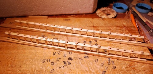

Попрошу Вас перенестись немного назад... :D
Я только дошел до ограждений, ну и конечно с косяками ДеА делать не хочется! Отверстия под стойки ограждений как и у всех не совпадают с портами... Посмотрел у Вас, результат мне понравился! Я уже начал делать и даже запорол одну планку, порезал её и склеил, но не знаю, что из этого получится... А вот Вы сделали иначе: как я понял загрунтовали отверстия, которые не совпадали и проделали другие! Вопрос в том, как вы делали отверстия? Или Вы не делали квадратное отверстия, а просто приклеили над планкой эти навершия, так сказать имитировали, что стойки проходят насквозь?

Almaz1188 писал(а): 12 фев 2019, 20:41 Вопрос в том, как вы делали отверстия? Или Вы не делали квадратное отверстия, а просто приклеили над планкой эти навершия, так сказать имитировали, что стойки проходят насквозь?
Отверстия делал и тоже квадратные. Сам волновался, что не получится аккуратно. Сначала конечно разметка - семь раз отмерь ... Кончиком ножа неспеша наметить периметр квадрата с верхней, лицевой стороны. Перевернуть на другую сторону и по следам сквозных прорезов также прочертить периметр. Это убережет от сколов фанеры. Можно потренироваться на фанерке для отработки технологии. Обычно отверстие режется чуть меньше размера стойки, чтоб потом можно было чуть расширить надфилем.

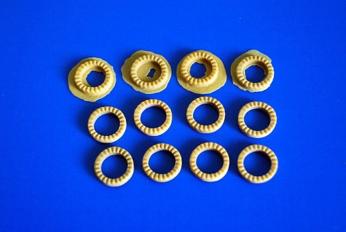

Откопировал украшение круглых портов из шпаклевки Tamiya Epoxy Putty, всего 16 штук. Первая попытка слепить дельфина на замену плоскому из травления.
Сообщение ivanych » 25 фев 2019, 06:17
Sniper писал(а): 24 фев 2019, 19:23 Откопировал украшение круглых портов из шпаклевки Tamiya Epoxy Putty, всего 16 штук. Первая попытка слепить дельфина на замену плоскому из травления.
дельфин не очень... нет узнаваемости. изюминки. трех угольных плавников...

ivanych писал(а): 25 фев 2019, 06:17 дельфин не очень... нет узнаваемости. изюминки. трех угольных плавников...
Согласен! Голова на конька морского похожа! Плавника грудного вроде нет у дельфина как у карася, да и чешуи нет у него! Но за труды большой плюс!

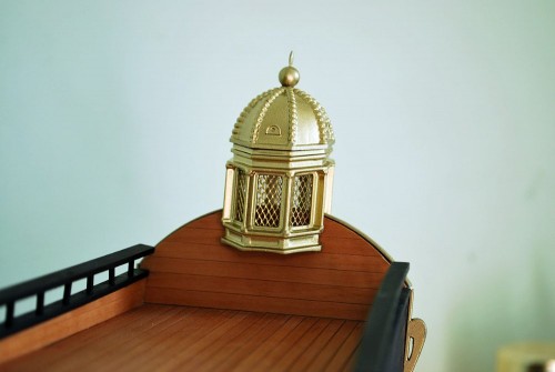

Приладил световой барабан ... ой, кормовой фонарь :mrgreen: Штатная почти сплошная сетка заменена на латунную сетку для ремонта бампера. За сеткой "стекло" из прозрачного пластика. Фонарь прозрачный, виден насквозь.

Sniper писал(а): 02 мар 2019, 22:32За сеткой "стекло" из прозрачного пластика. Фонарь прозрачный, виден насквозь.
Пластик клеил или просто вложил внутрь сложив восьмиугольником? И от чего пластик?
Хочу красный, но тот что в комплекте порезал по шаблону и по бокам просветы получились, поэтому выбросил его, а от чего взять такой же красный не знаю... Если ничего не найду, то тоже возьму прозрачный, сверну по внутреннему периметру восьмиугольником и вложу внутрь... И почему красный всё же нам предложили? На самом деле кормовой фонарь был красного цвета?

Almaz1188 писал(а): 10 мар 2019, 22:33 Пластик клеил или просто вложил внутрь сложив восьмиугольником? И от чего пластик?
Просто вложил, ну не совсем просто, а проточил паз для края, чтобы пластик никуда не делся. И не восьмиугольником, а две секции по три окна, две половинки. Восьмиугольником тоже хотел, но подумал, что он внутри сможет провернуться. Клеть суперклеем нельзя, пары клея оставят белые разводы. Пластик уже и не вспомню откуда, возможно с первых номеров журнала, которые были на картоне.

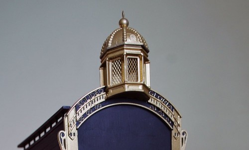

Конечно нет! Достаточно взглянуть на картину Лели - единственное изображение кормы Повелителя.
Сообщение ivanych » 11 мар 2019, 01:50
палубы . борта внутри и на чем фонарь весит. все в одном цвете :?:
